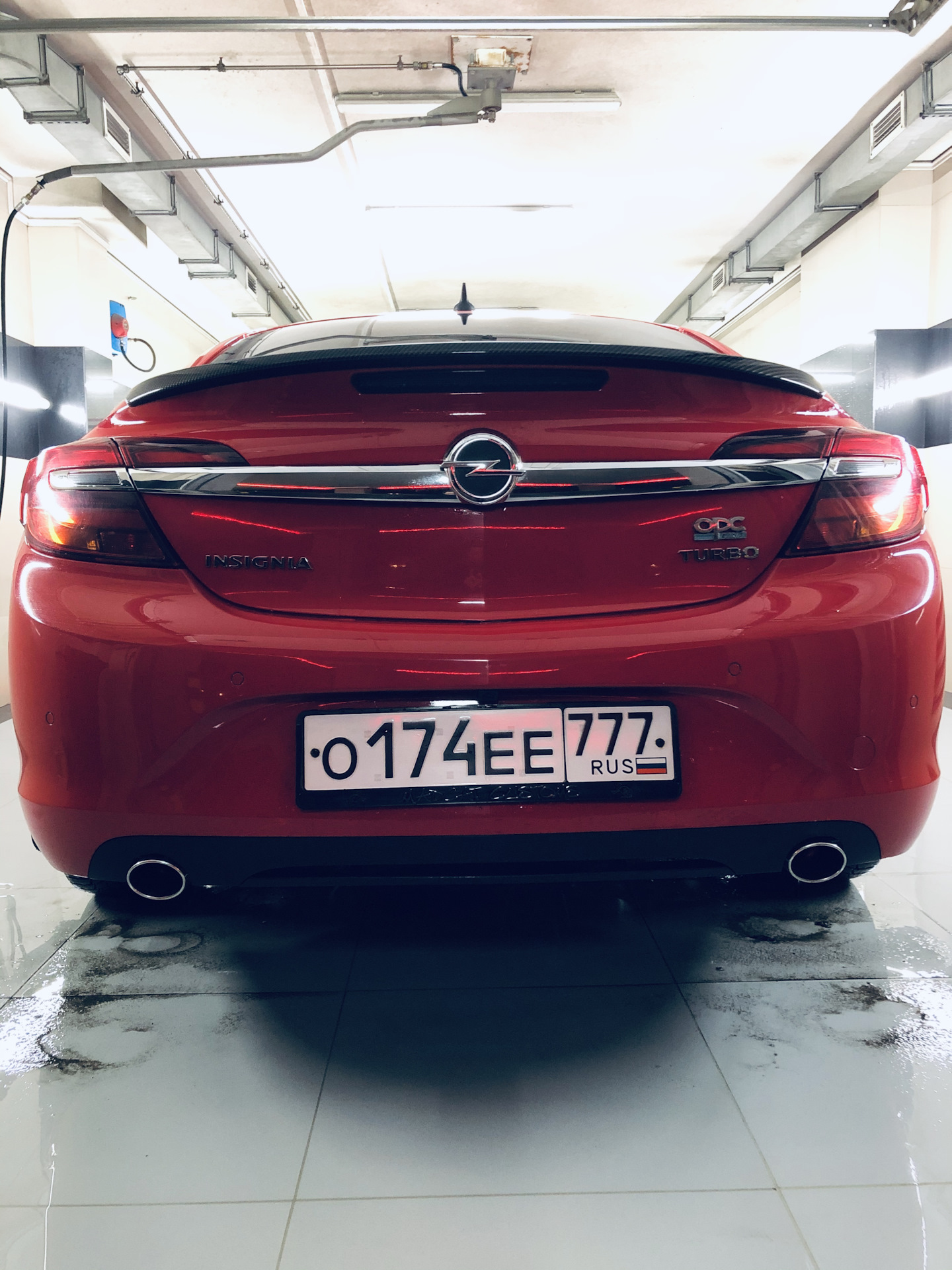

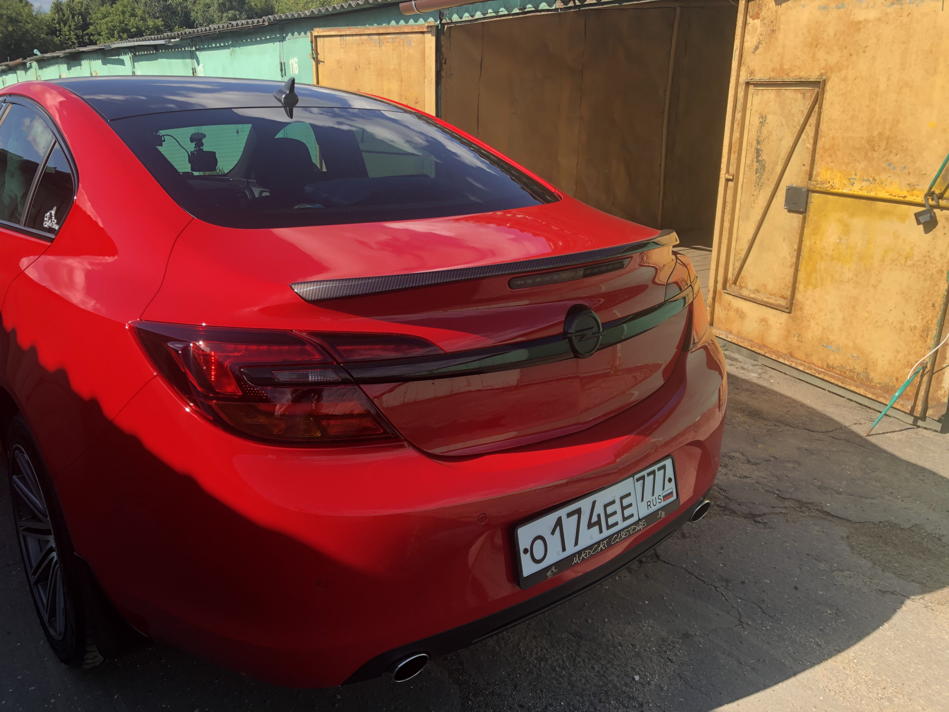

Напомню, спойлер у Красной стоит с зимы 2020 года.
Тогда я его клеил на подземной парковке, без фена на серый двухсторонний скотч 3М, после обезжиривания поверхностей спиртовой салфеткой🙂, технология соблюдена полностью😜
Все бы вроде ничего, но он стал отходить с одного угла, когда началось потепление, а летом и вовсе отошел почти на половину🤦♂
Значит пришло время переклеить подумал рукожоп внутри меня, и к предыдущей технологии добавился только фен🤣🤣🤣
Мы все и всех отодрали от Красной.
А после, взяв, такой же как был, серый двухсторонний скотч 3М, на обезжиренную поверхность приладили спойлер! Красота!😍😍😍
Не долго музыка играла, как эта хрень начала снова отклеиваться, еще и до прихода холодов🤣🤣🤣

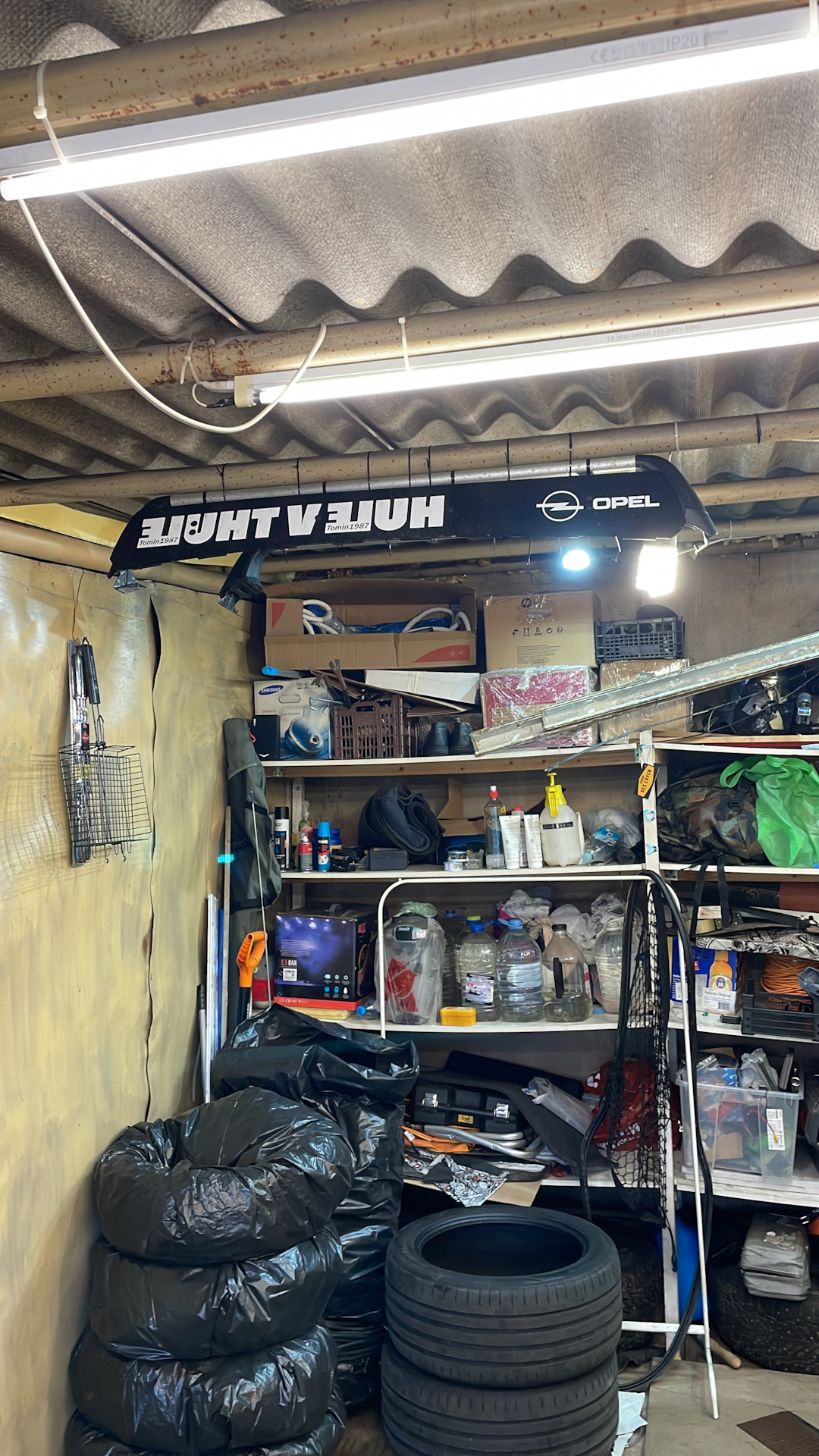

Короче, положил я на этот спойлер, с отклеенным уголком, большой и толстый НЕ ХОЧУ НЕ БУДУ, и просто ездил.😜
Ездил до этой осени, понятное дело, что за пару лет он отошел еще сильнее, но так не хотелось морочиться, типа он кривой от рождения, ему судьба отклеиваться🤣🤣🤣

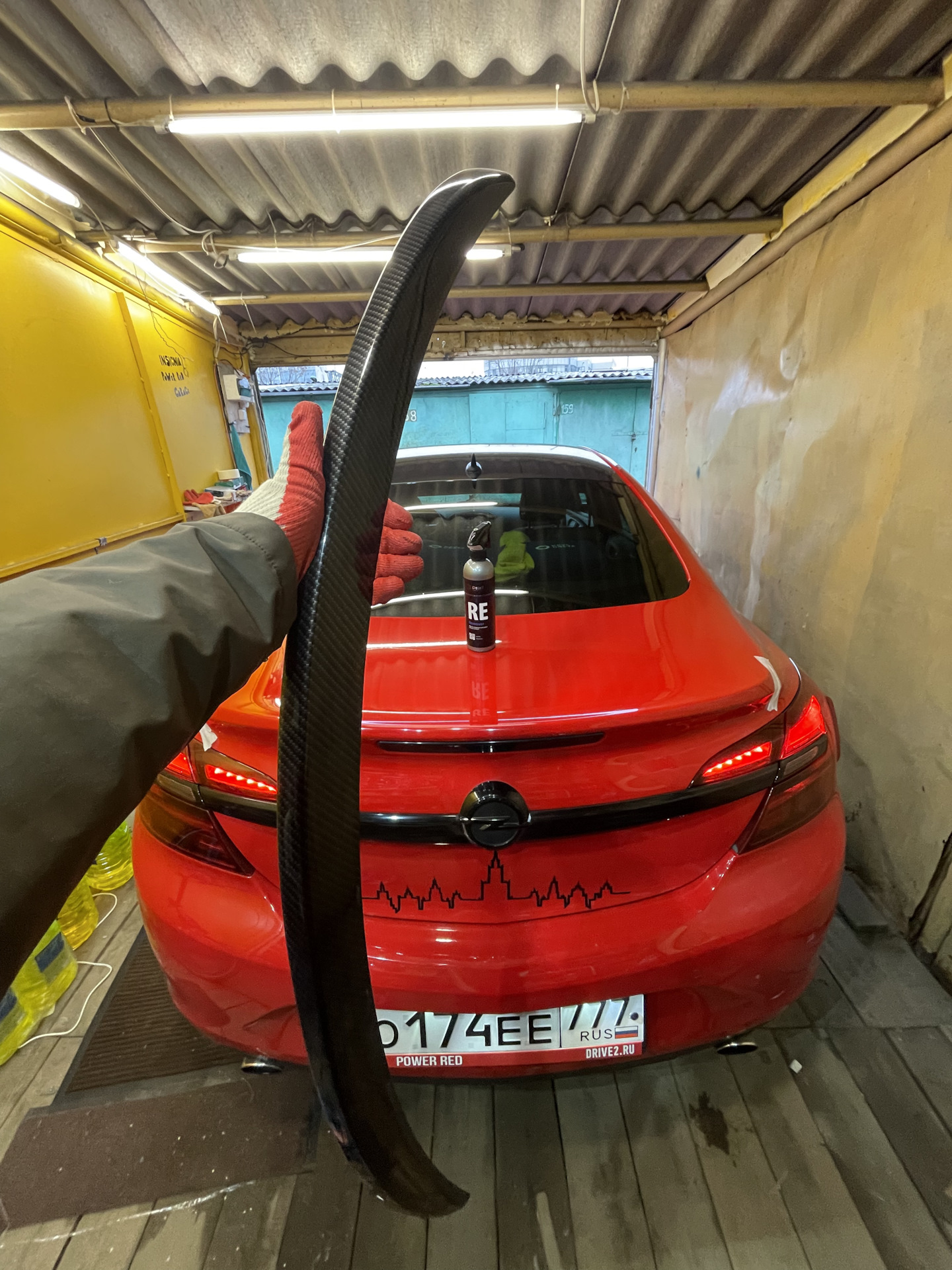

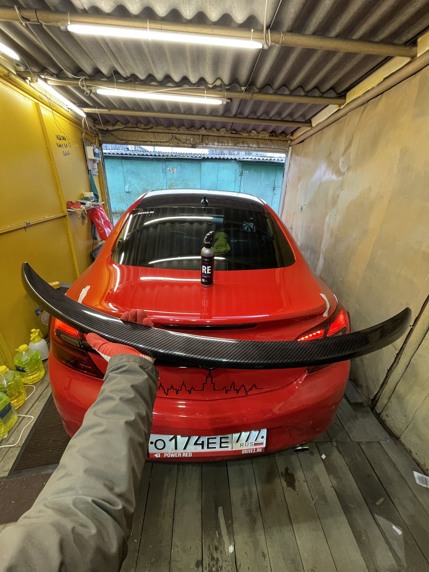

Как прилепить любую штуку к любой штуке и шобНеотвалилось никогда и держалось так что не оторвать🤫😧

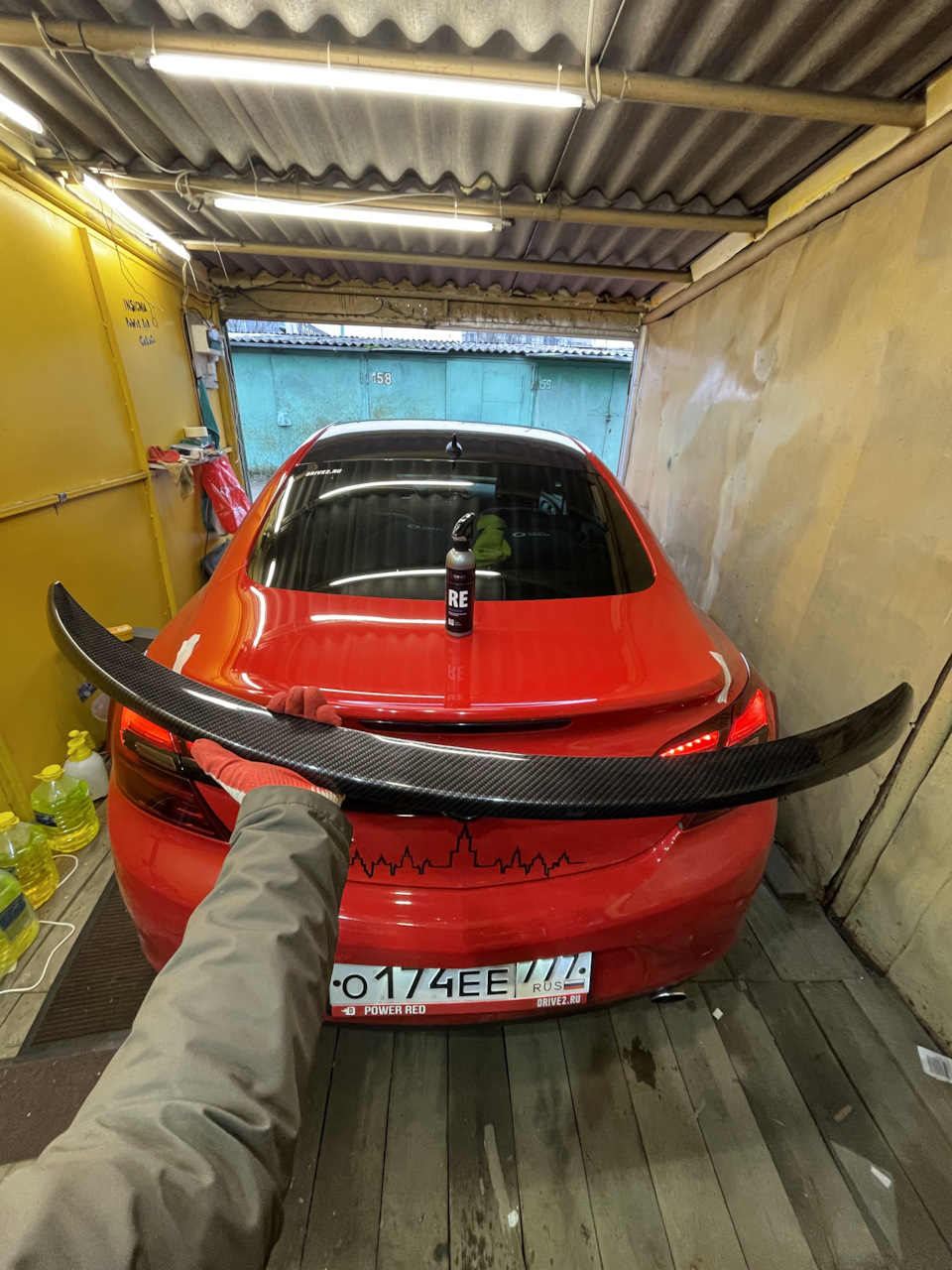

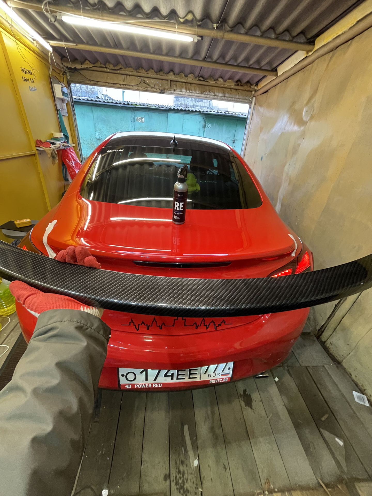

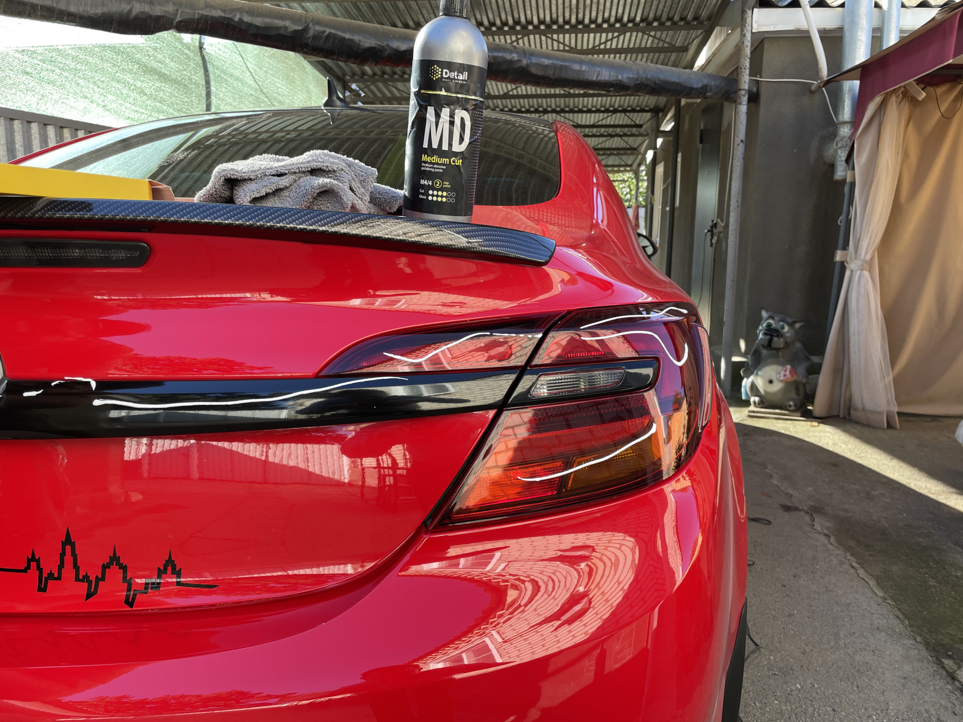

И так, берем:
1. Чистый кузов (заранее помыл намыл вылизал)
2. Скотч бумажный, малярный, сразу накидываем кучу отрезков на крышку багажника
3. Обезжириватель (я взял от detail (не реклама), купил в Руси (тоже не реклама🤣)
4. Хорошую микрофибру (семейники, пля, точно не подойдут😉)
5. Фен строительный, он же термофен
6. Скотч двухсторонний 3М с прозрачной клеящей полосой

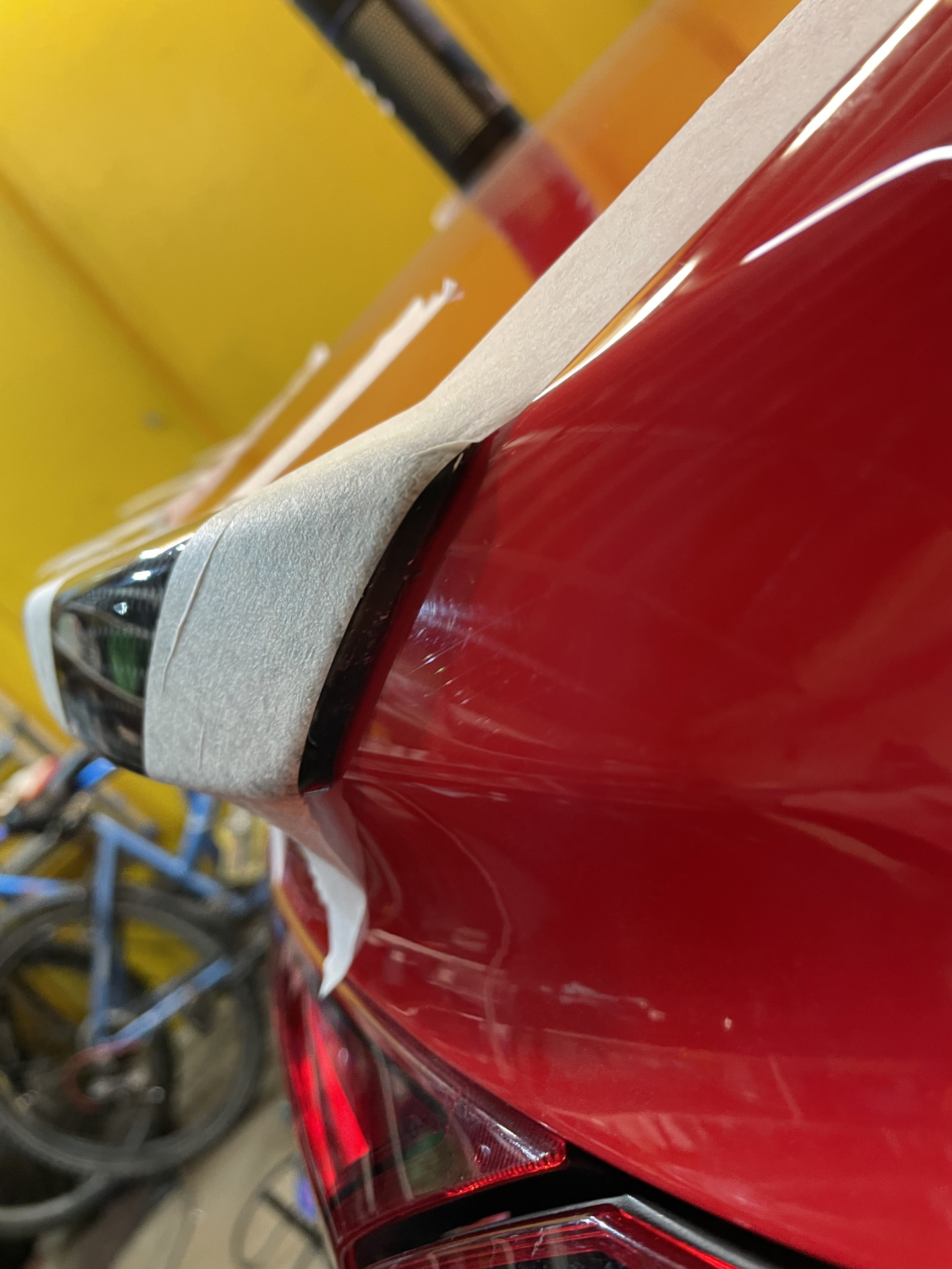

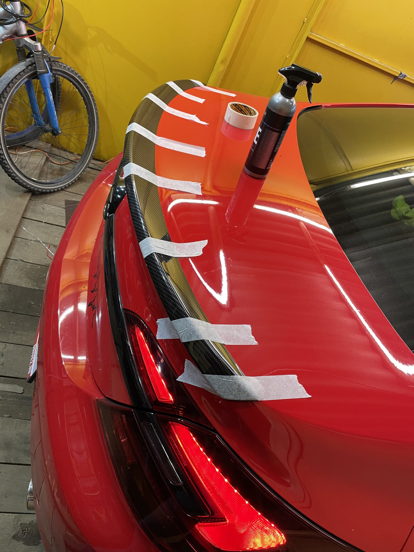

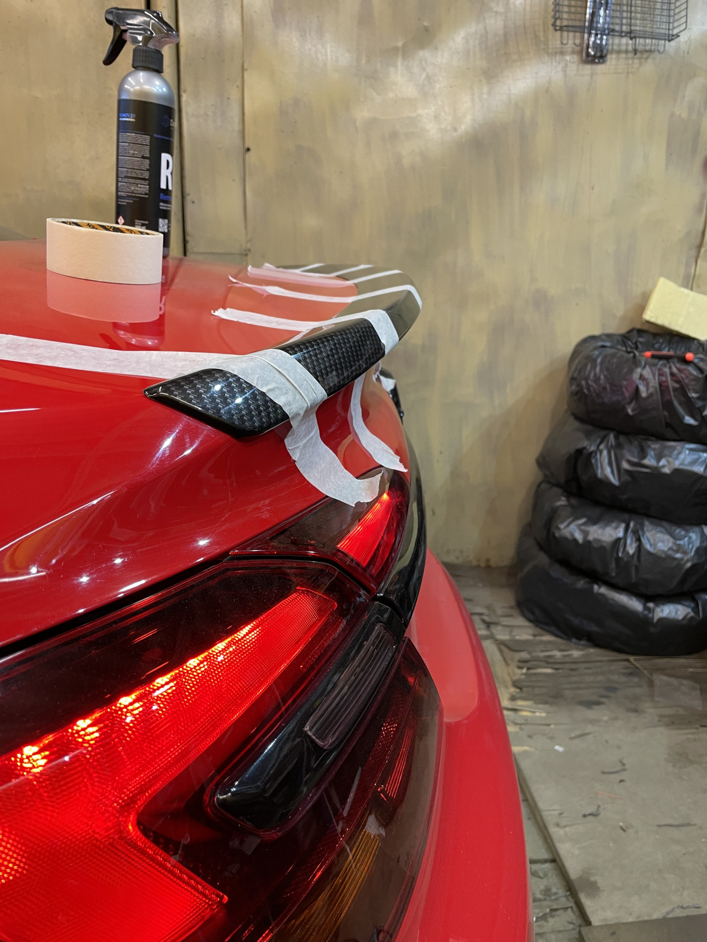

Приступаем к работе, по краям спойлера клеим малярный скотч, и тем самым помечаем что да как, его ж еще обратно ставить😤

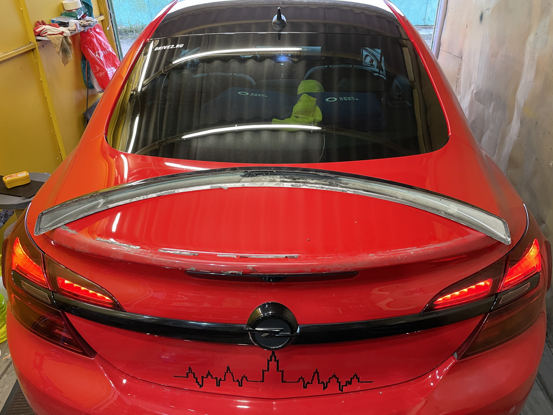

иииии ОТДИРАЕМ спойлер😈
Ох чихуахуа, а он почти и не держался ужо😜😜😜
Мы ведь в отпуске летали как пуля🤪
Хорошо не потеряли его где то в Приэльбрусье🤣
Отодрали мы, значит🤔, спойлер😈
Сняли с помощью фена все остатки былого скотча с кузова и с самого спойлера👍
Что дальше делать?! Муравью 🍆 приделать🤣

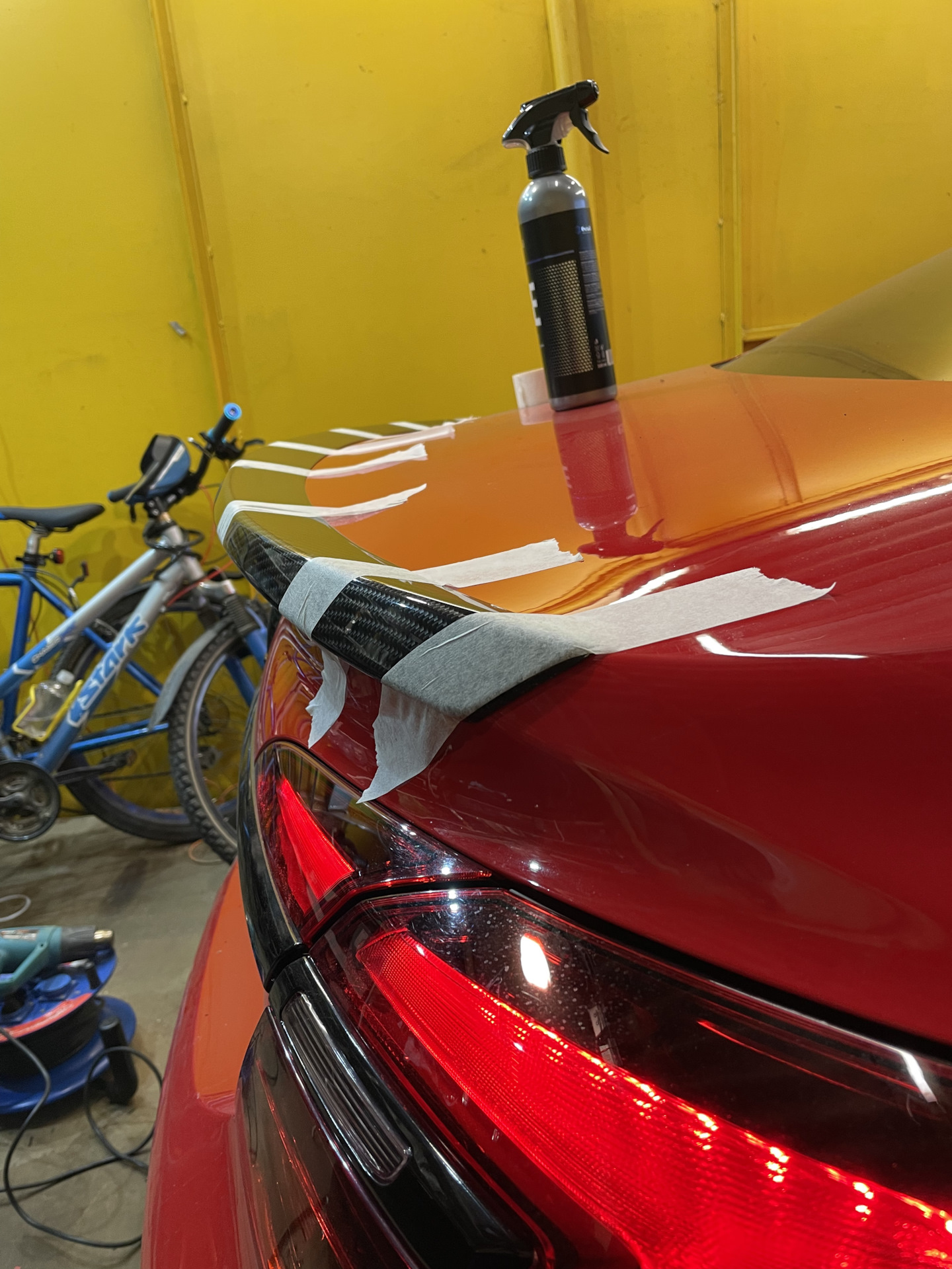

Начинаем обезжиривать кузов и спойлер!💨
Даем высохнуть!😋
Слишком уж мокренько получилось😋 прям как надо, но ситуация и участники не те😉
Кстати, обезжирка пахнет вкусненько, пить низя! неть!🤫

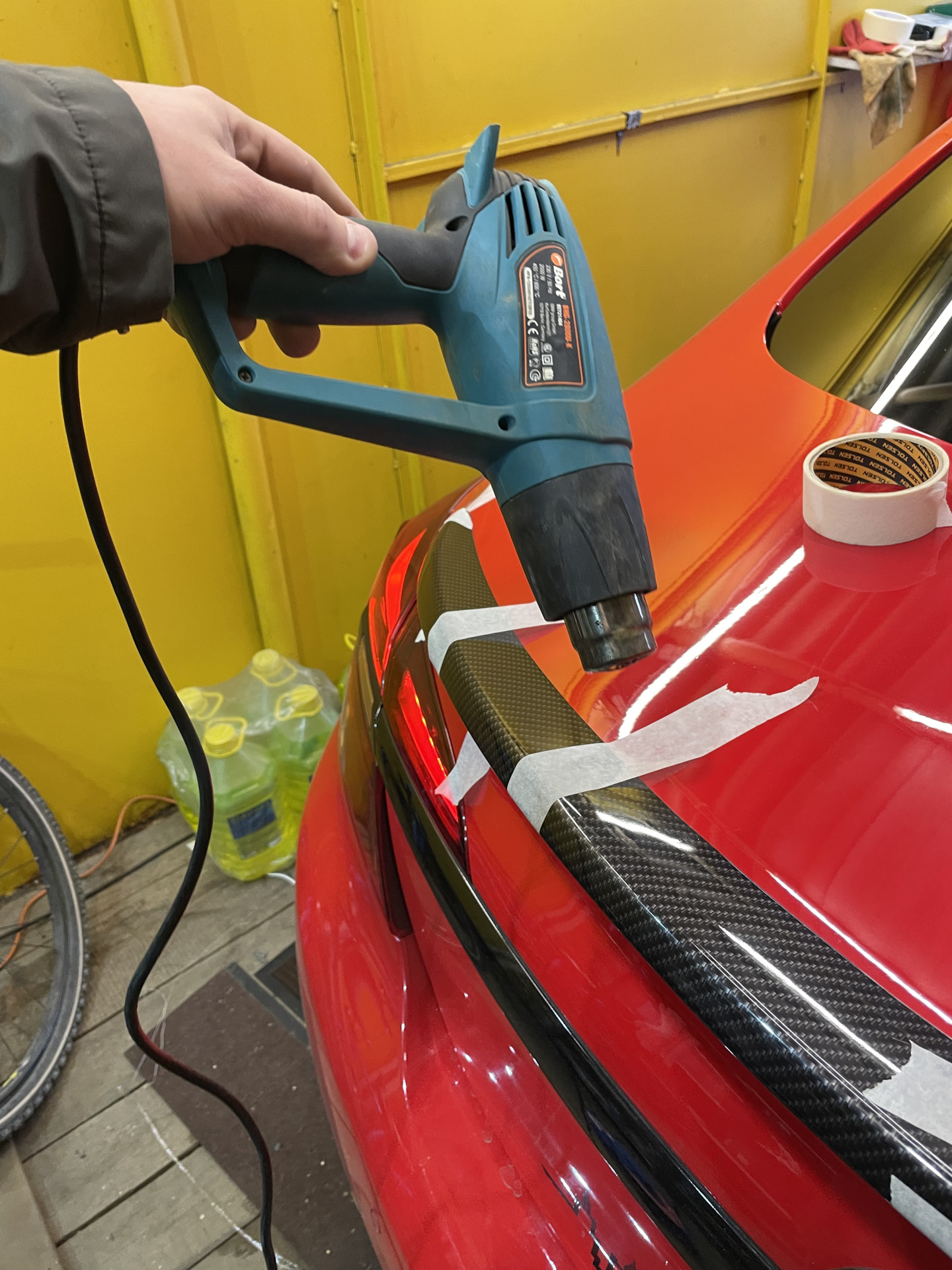

Далее самое интересное, все высохло, греем феном все вокруг и начинаем наносить скотч на спойлер, приподнимаем все уголки защитной пленки с двух сторон ленты, чтоб потом проще было😉
Греем скотч феном, греем кузов феном! Не забываем обжечься😜

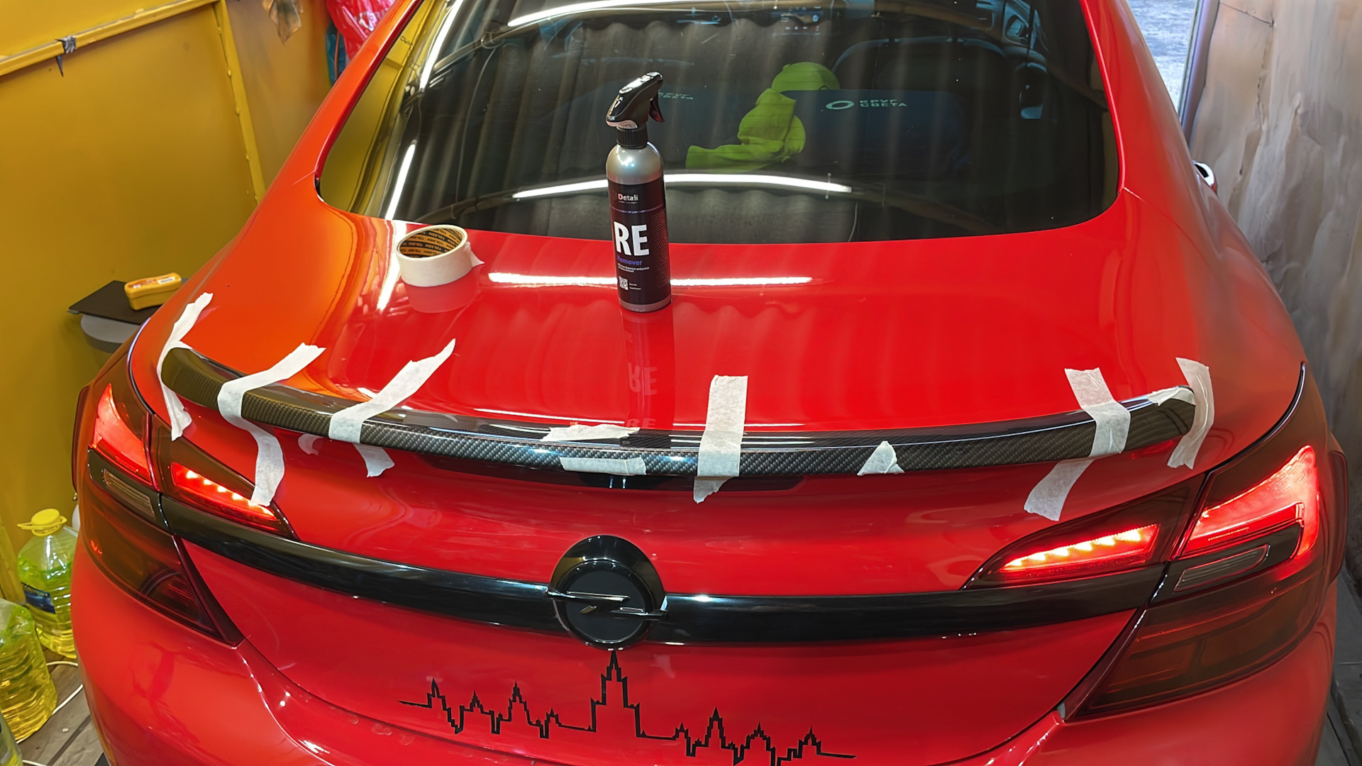

Выставляемся спойлером по шаблону из скотча😬, крепим центр, и постоянно подогревая всю эту затею конструкцию, тянем за защитную ленту, а поверх уже приклеенных участков натягиваем скотч малярный
После окончания монтажа, я все это дело еще зафиксировал на малярный скотч, думаю можно и без него, наверное, но я не утверждаю🤷♂ но я прилепил, так меня задрал этот угол отклеенный😜

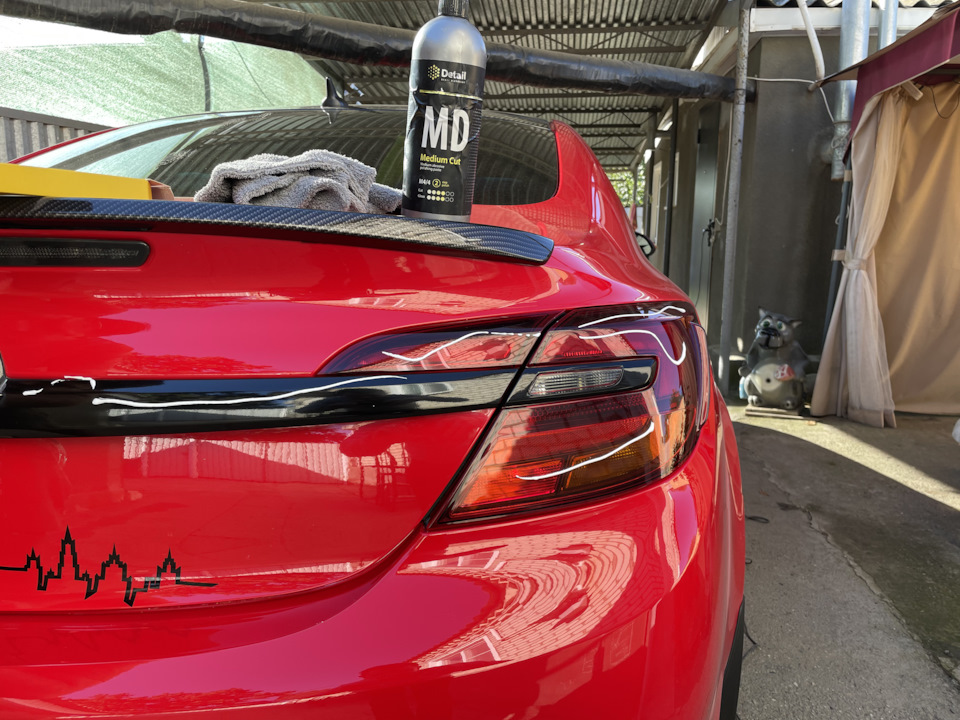

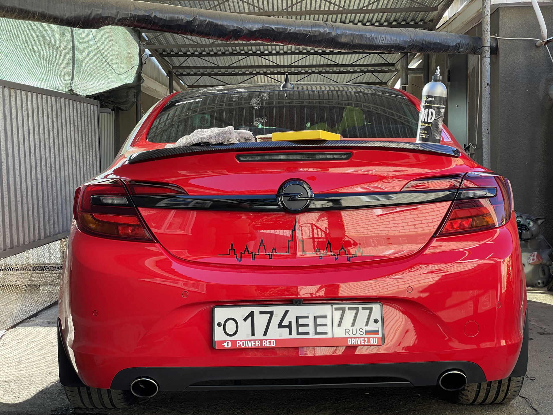

Прошел месяц, и солнце было и дождь и снег, а спойлер сидит, крепко!💪💪💪
Это очень круто, GogoleV91, брат, спасибо за дельный совет!🫂
