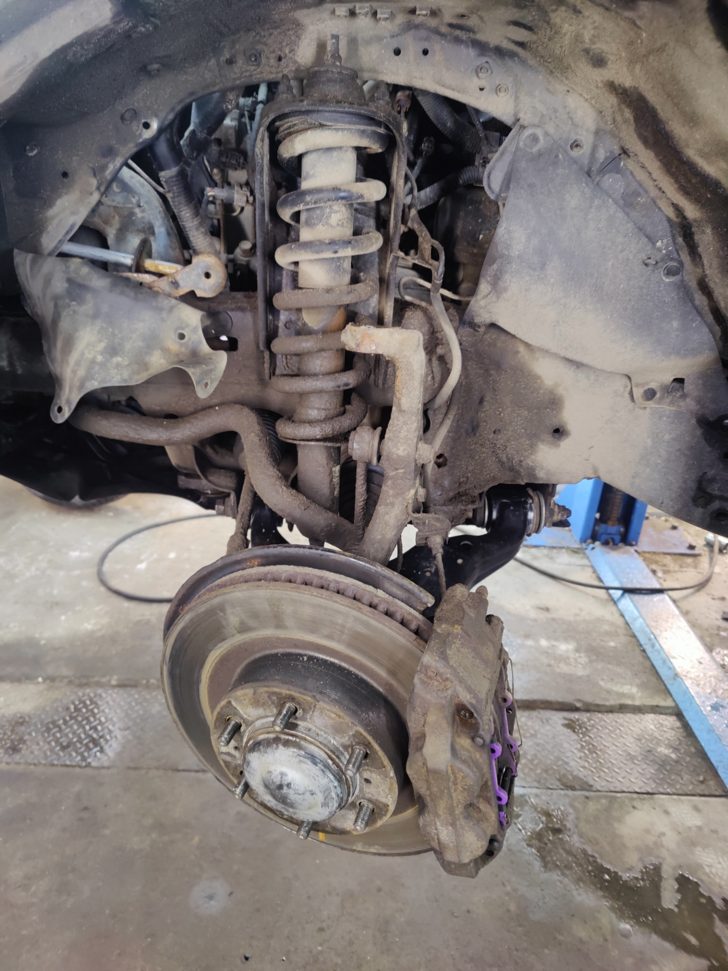

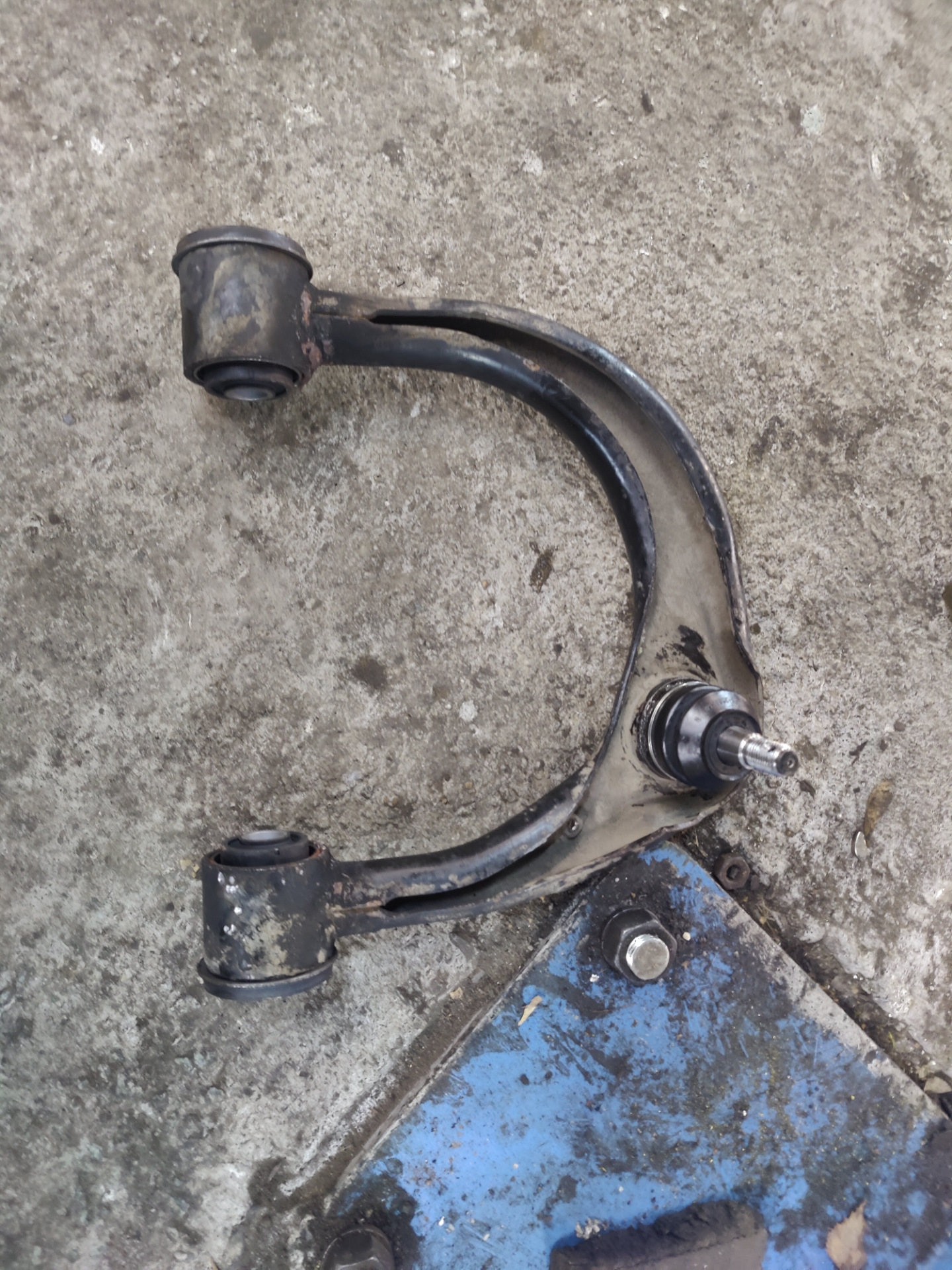

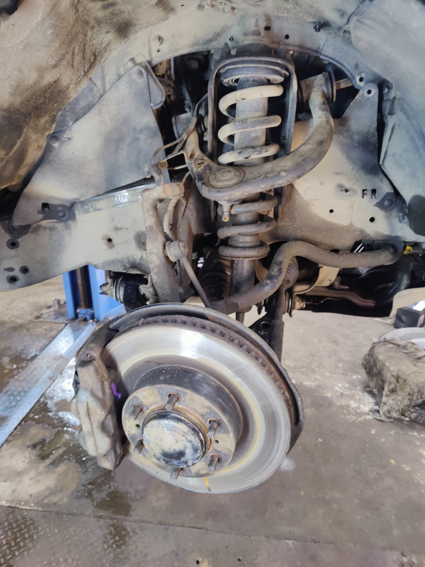

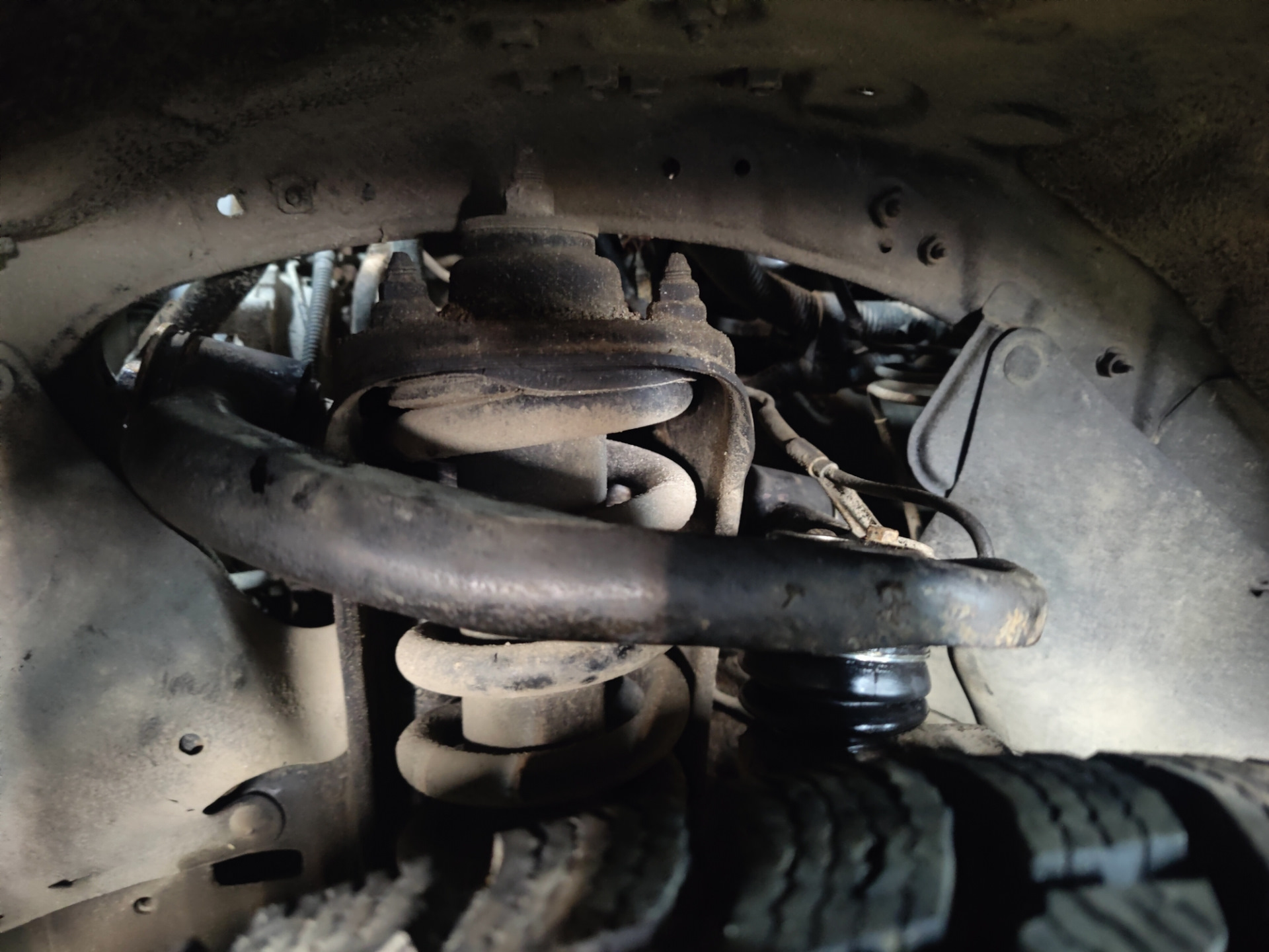

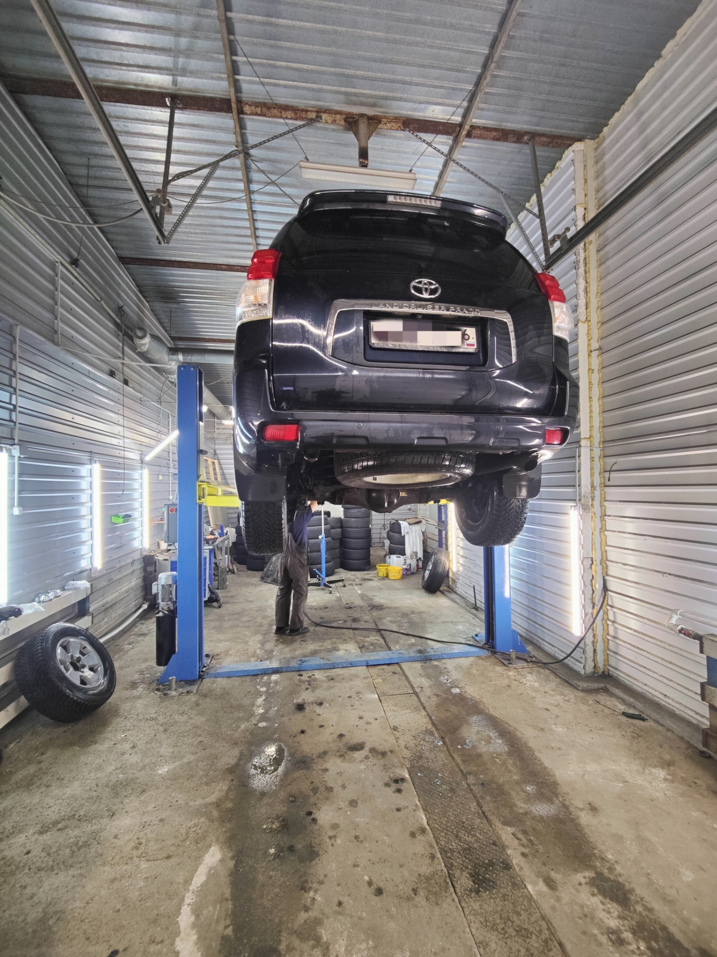

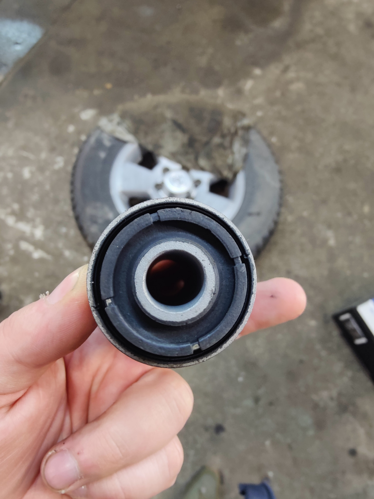

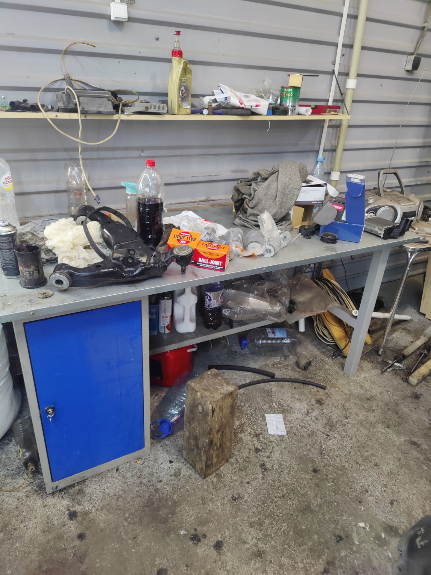

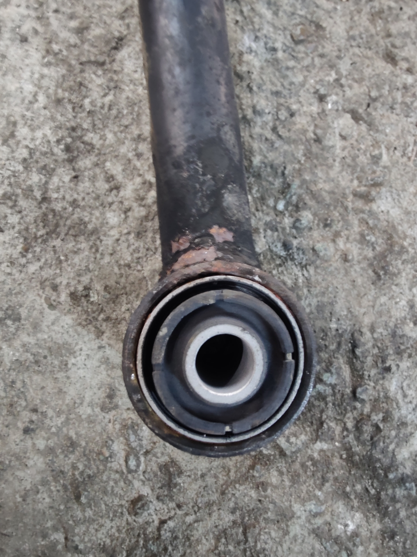

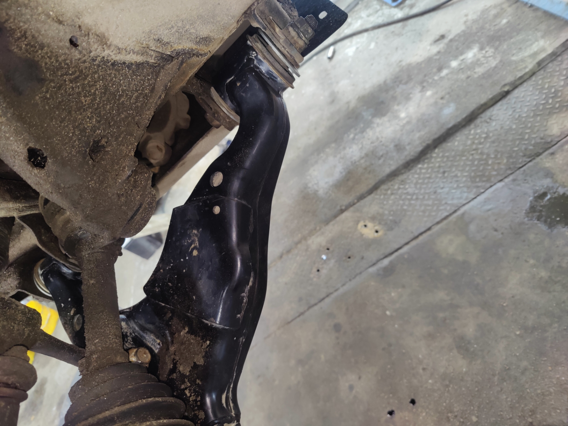

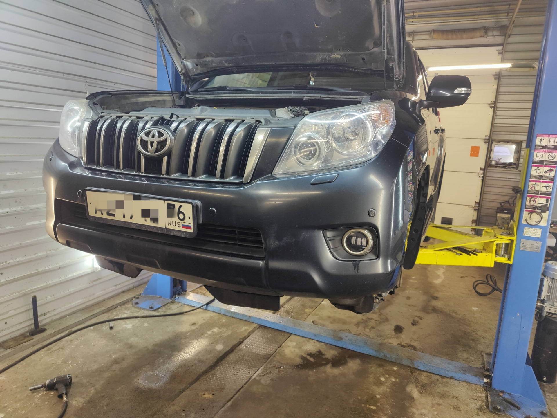

Всем привет. Вот и настал день Х, когда поехал в сервис, менять оба нижних рычага на контрактные из Японии и замена на этих же рычагах, шаровые, салентблоки исключительно только оригинал, так же произвел замену на верхних рычагах, салентблоки CTR и шаровые 555.
Теперь с полной уверенностью, могу сказать передняя подвеска обслужена полностью.

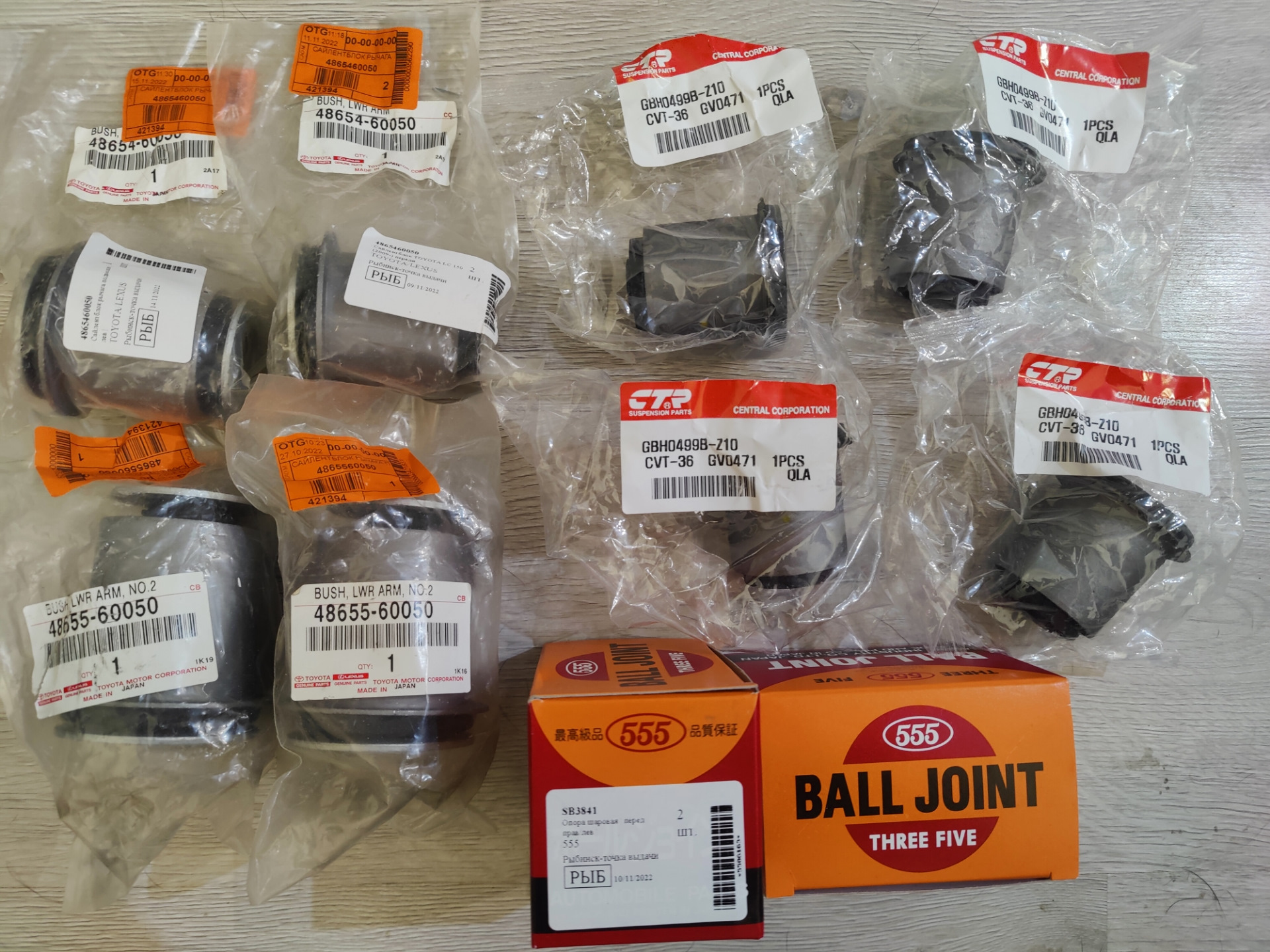

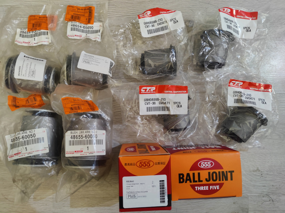

Запчасти:

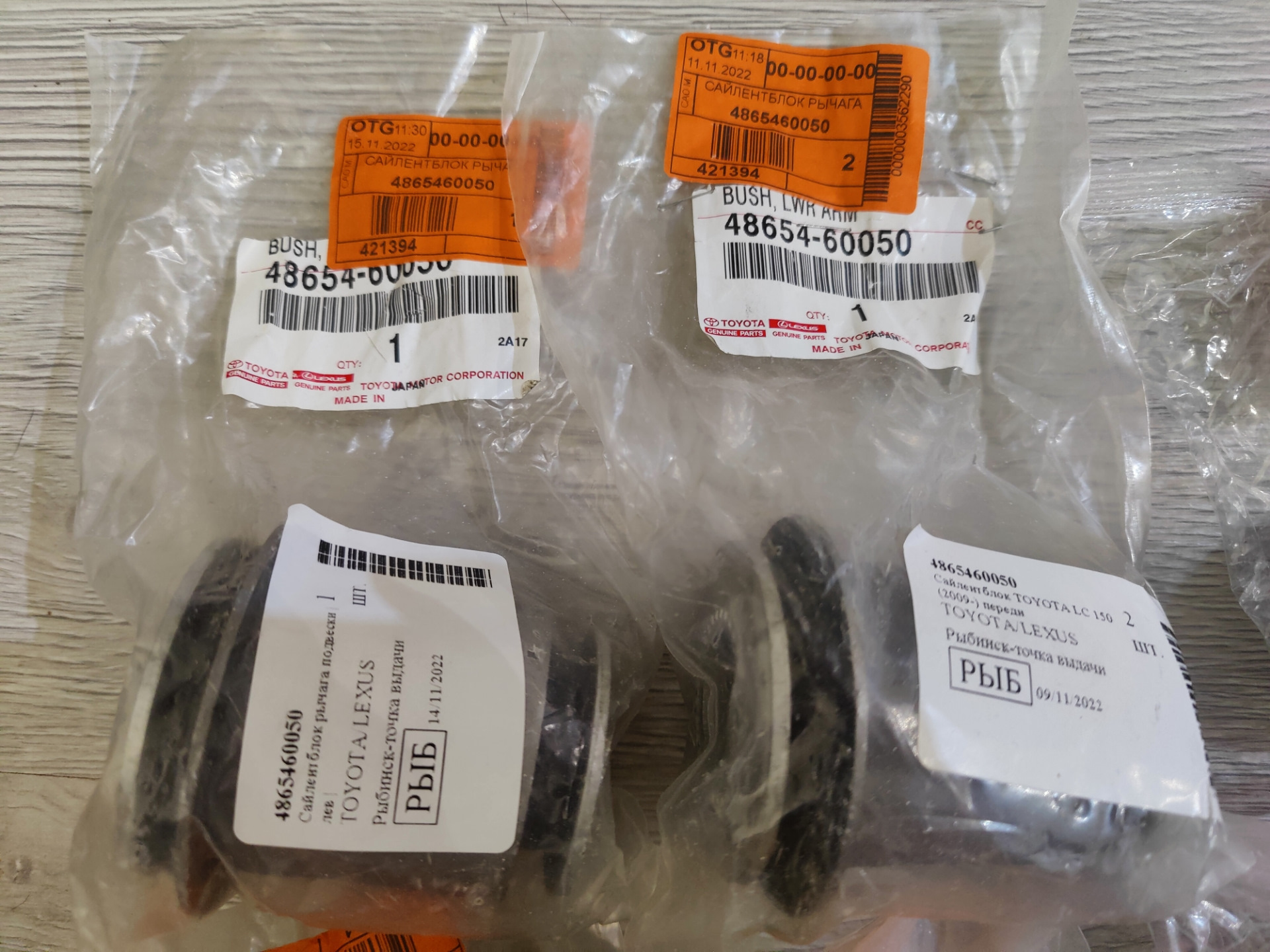

Сайлентблок рычага верхние TOYOTA/LEXUS, 4865460050 2х

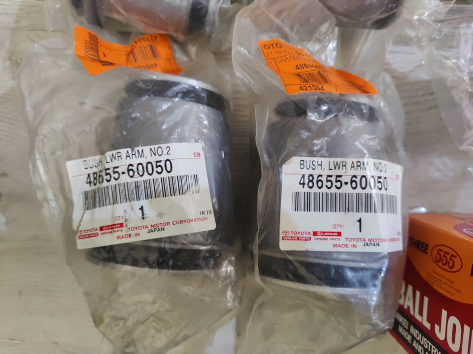

TOYOTA 4865560050 Сайлентблок рычага нижнего переднего задний 2х

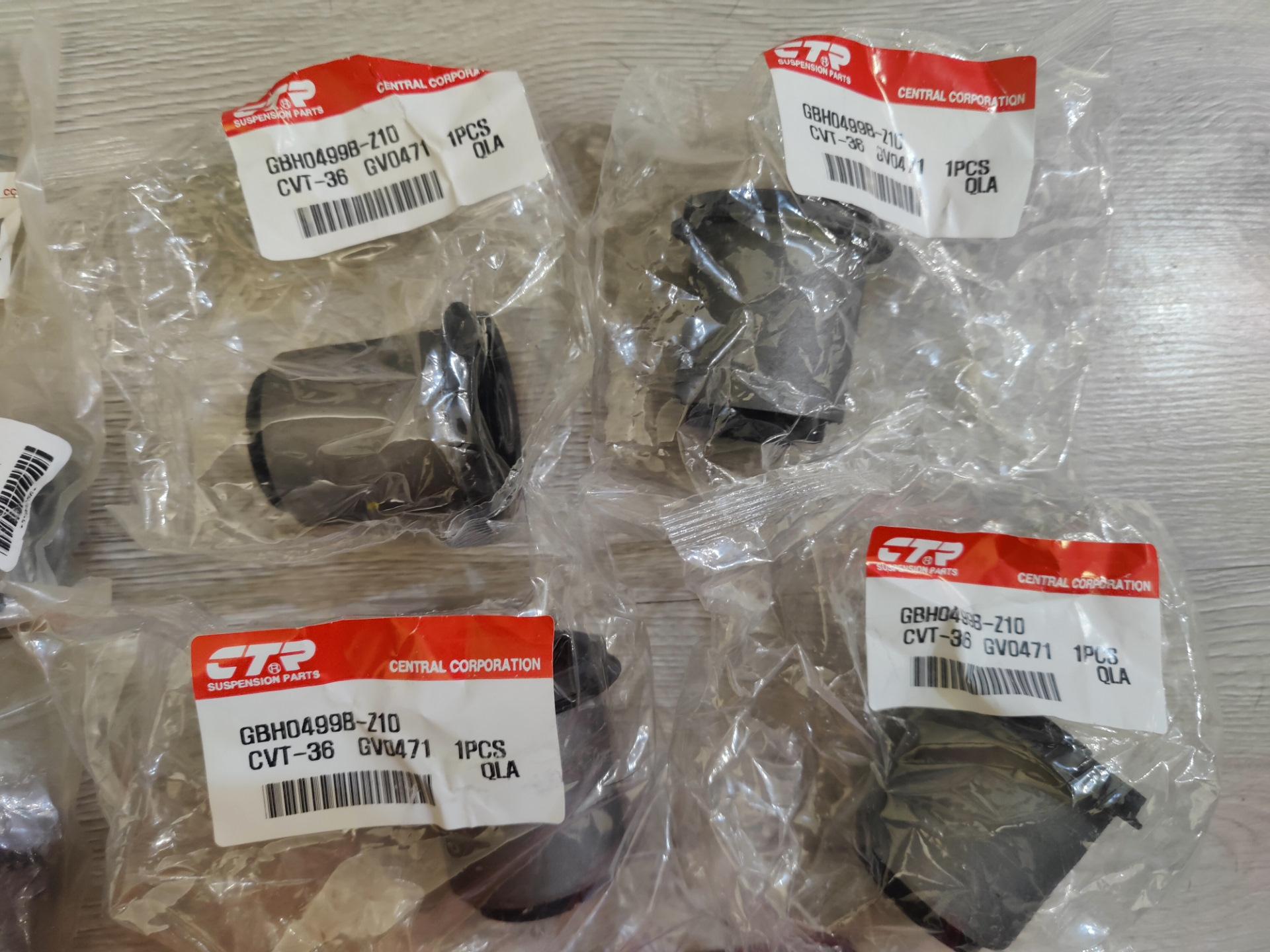

CTR GV0471 Сайлентблок верхнего рычага 4х

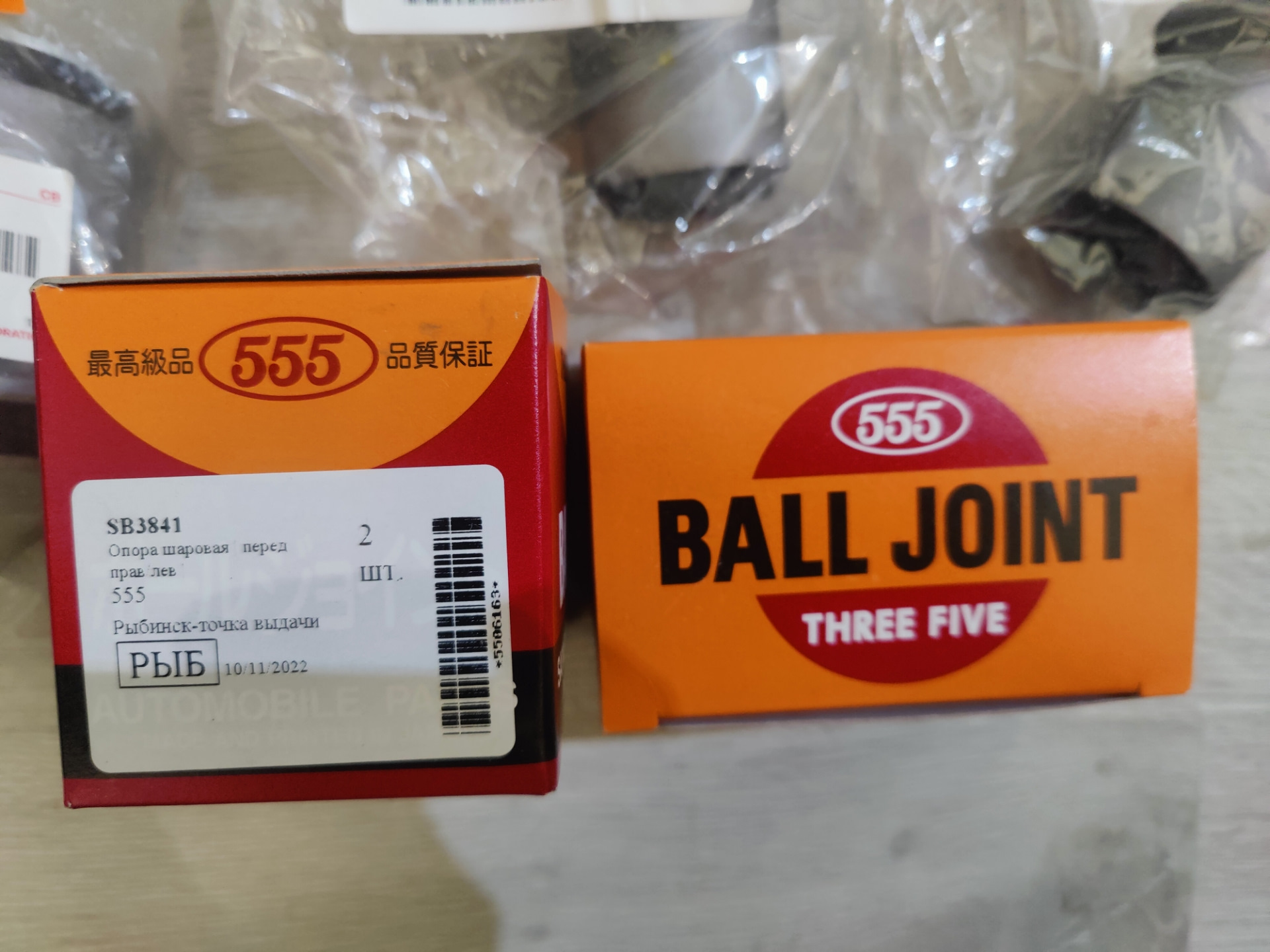

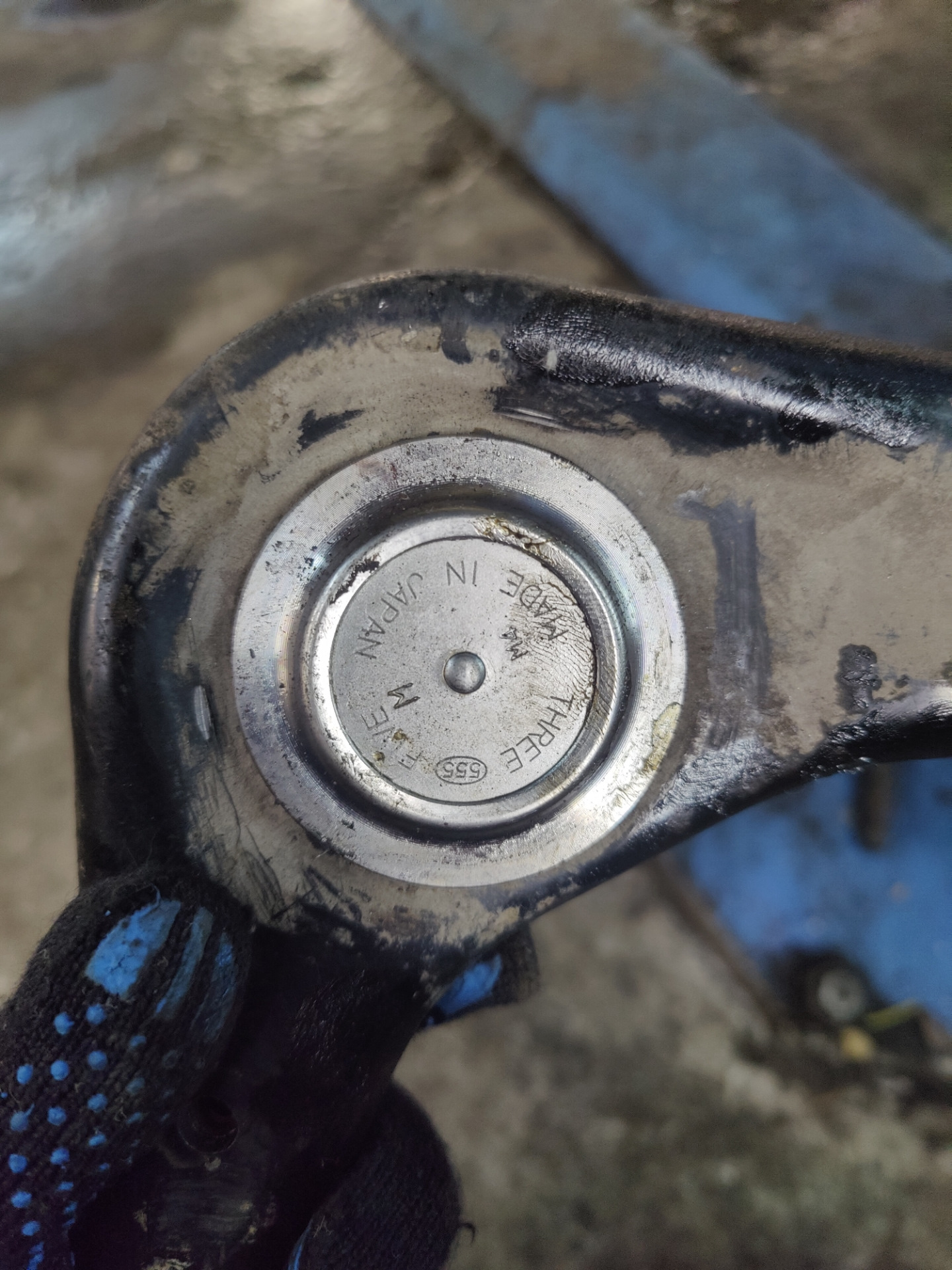

Опора шаровая перед прав/лев 555 SB3841 2x

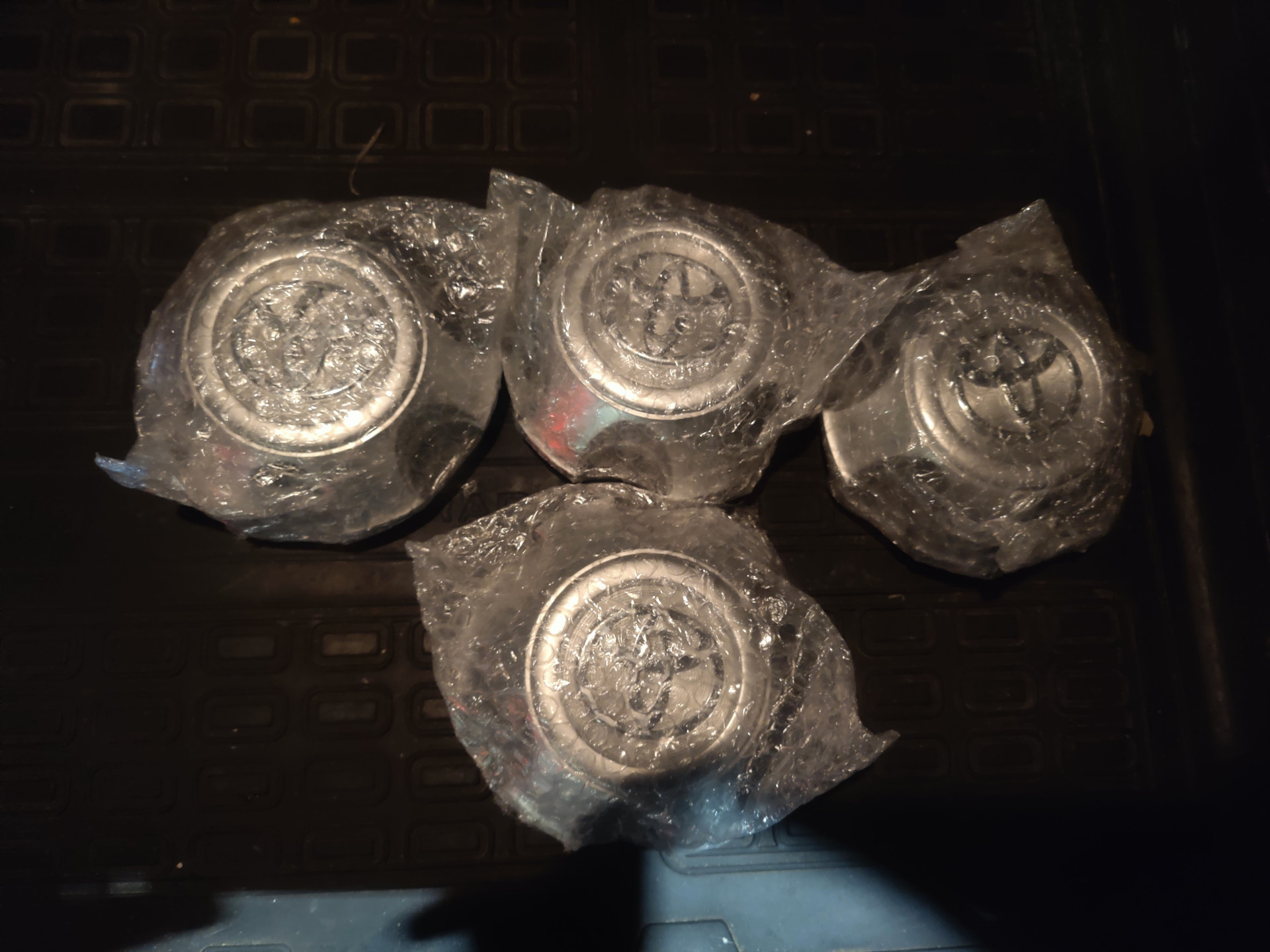

И пришли 4 новых колпака на диски.

Так же продам рычаг правый в отличном состоянии. Цена договорная.

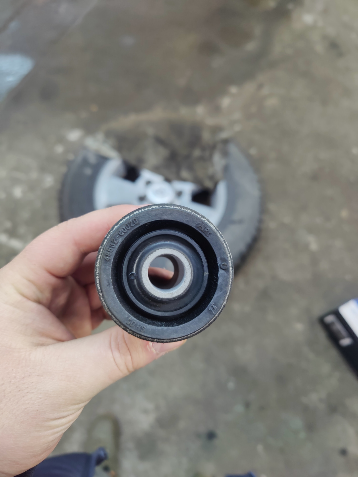

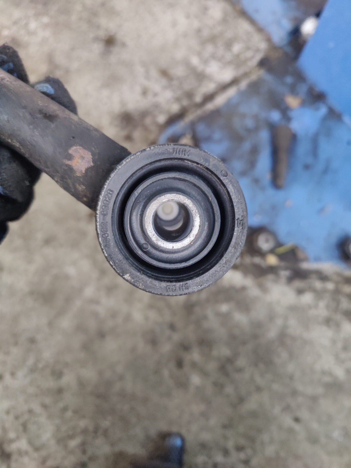

Запчасти на фото: 4865460050, LC156
Запчасти на фото: 4865560050

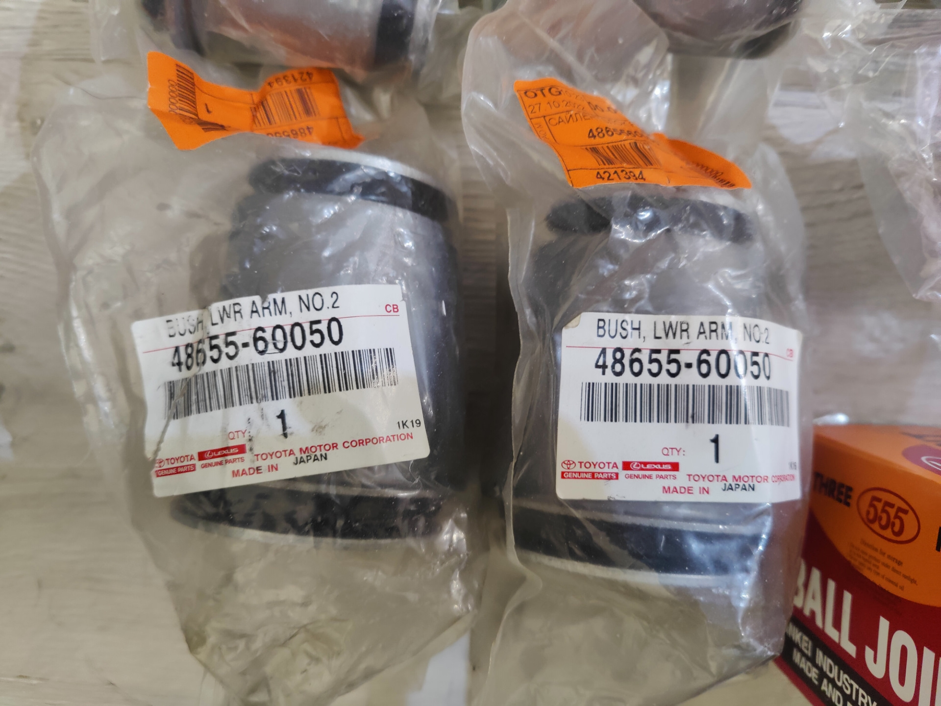

Запчасти на фото: SB3841

Здравствуйте, подскажите пожалуйста, сайлентблоки CTR в верхнем рычаге нормально хотят?
Добрый день. Идеально рекомендую
