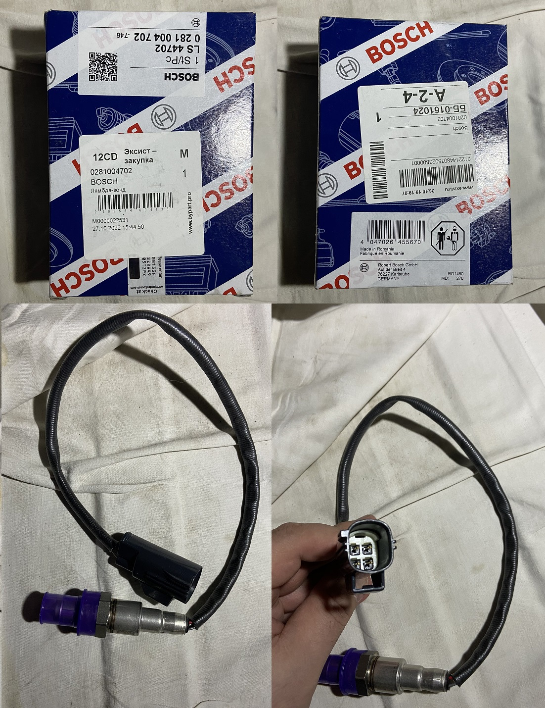

Как я ранее писал, приговорили мне лямбда-зонд.
Правда какой именно, я так и не уточнил.
У оригинального номера LR166782 цена заоблачная, от 40 т.р.
По согласованию с LR-WEST заказал: BOSCH 0 281 004 702 — 5929р. месяц ожидания.
Гугление дало аналоги по собственным номерам:
JAGUAR — J9C11727
JAGUAR — J9C22983
JAGUAR — J9C6646
JAGUAR — 02J9C22983
JAGUAR — 02J9C6646
LAND ROVER — GJ32-9D375-AC
LAND ROVER — LR110465
LAND ROVER — LR137406
LAND ROVER — LR166782
Штош. 2 часа времени и 5000р. сделали своё дело.

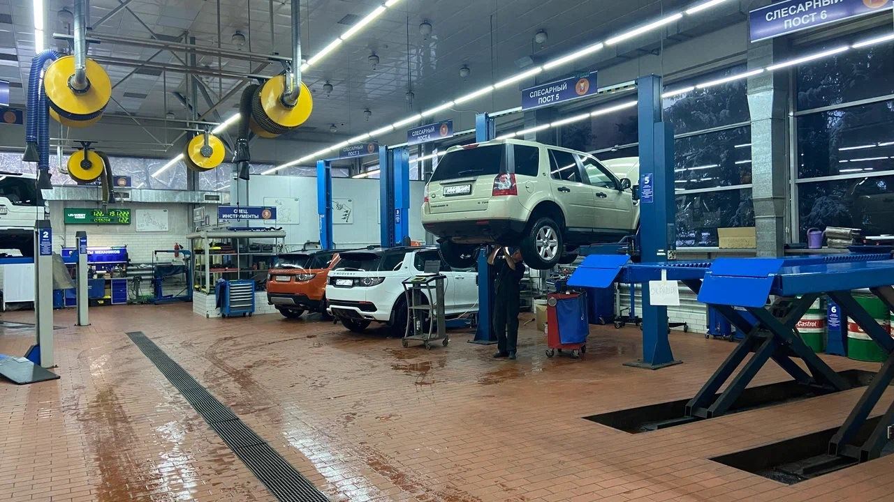

Помыли технической мойкой, сбить снег.

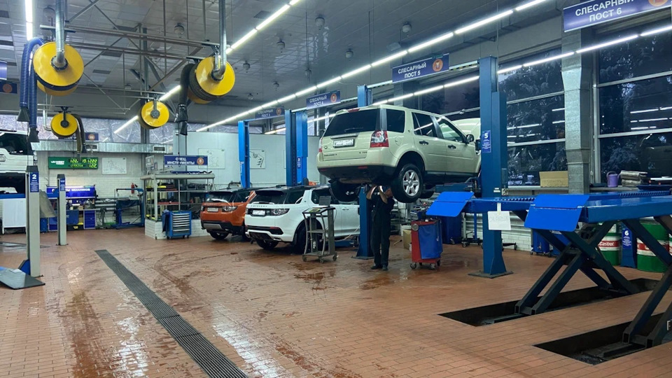

Загнали сначала на подъемник.
подняли

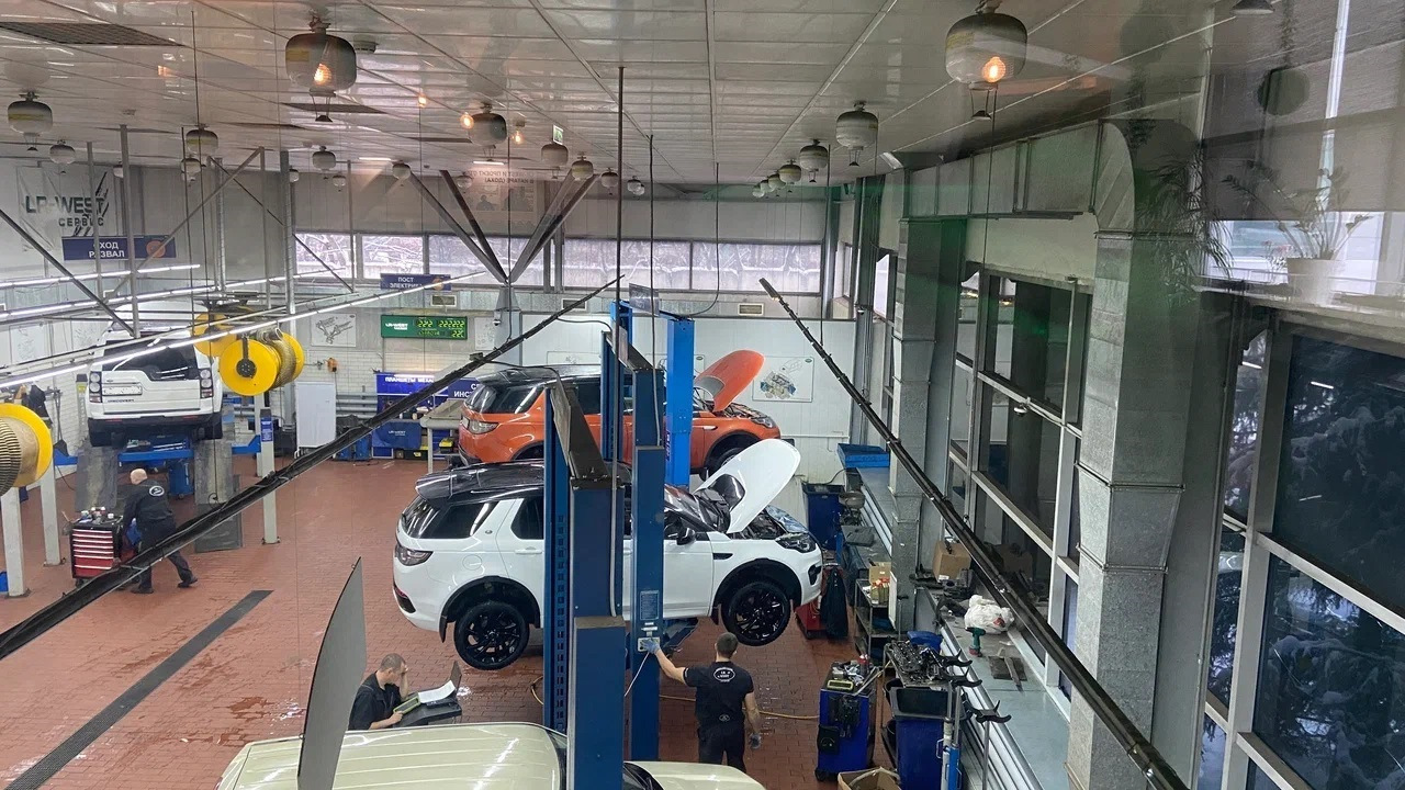

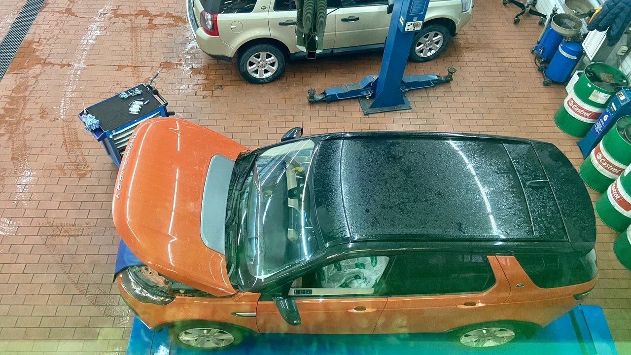

Снова обратил свой взор в ремонтную зону, а машину уже оказывается перегнали
и что-то там колупали под капотом.
Как только капот захлопнули, я пошел к мастеру-приемщику и вуаля.
При выдаче машины, мастер сказал "Хорошо, что бош купили, они ходят. Мы пробовали делфи ставить, они совсем не долго живут". Черт возьми, ну вы же знаете все аналоги, почему сразу не говорите клиентам?

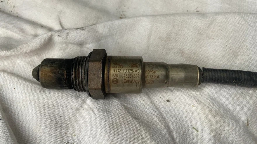

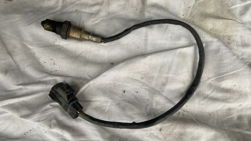

Немногим позже, я рассмотрел мой прежний лямбда-зонд и оказалось, по номеру это был самый первый из списка LAND ROVER — GJ32-9D375-AC. т.е. как я понял, это никакие не аналоги, а версии одного и того же лямбда-зонда, только с актуализируемыми производителем артикулами.
