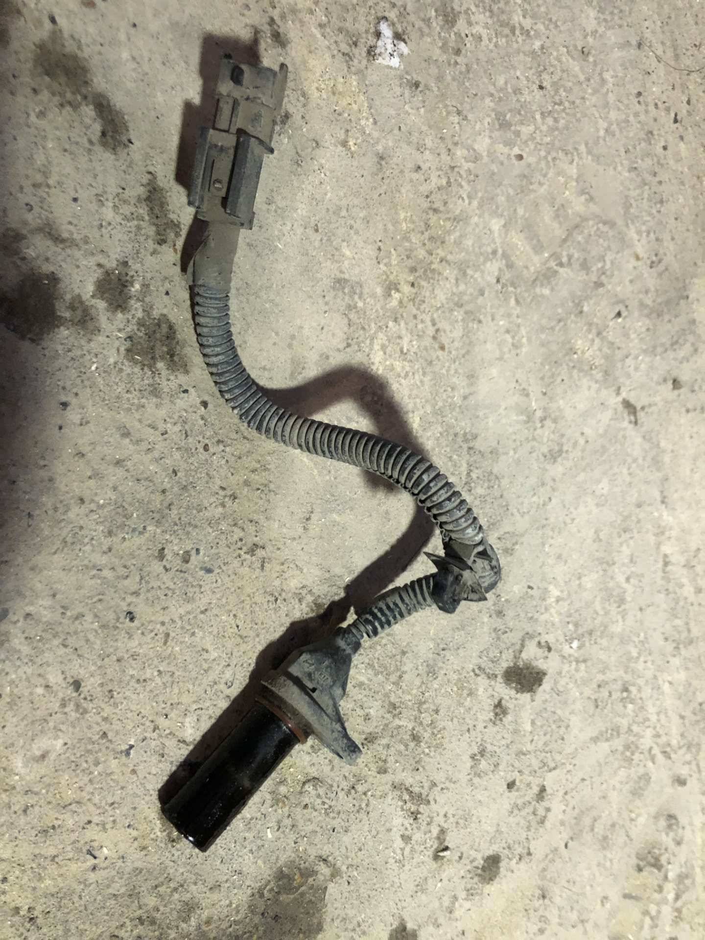

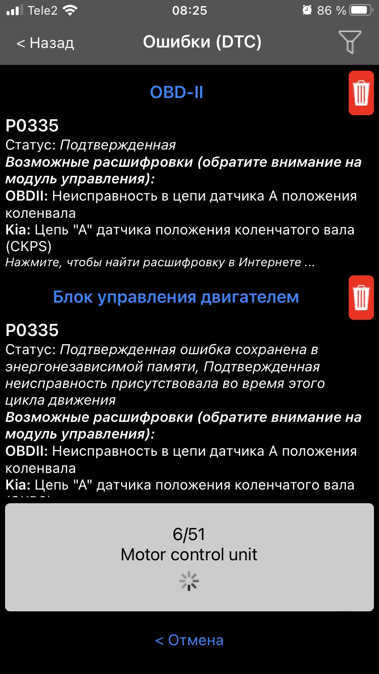

Проблема ушла на месяц и я забыл про нее. В начале ноября возвращался с работы домой, естественно по пробкам. В один прекрасный момент во время остановки перед перекрестком, ДВС заглох причем в положении D. Я конечно охренел и даже немного растерялся. Завелся покрутив стартер секунд 5-7 и сразу же обороты на холостом зафиксировались на 1100-1200, начались тупняки с газом. Давишь на газ, а она толком не реагирует. Заглушил, запустил, обороты пришли в норму и машинка вернулась в прежнее рабочее, исправное состояние. Через пару дней это повторилось снова, но уже когда катился в пробке накатом примерно 5 км/ч (я просто в аху… шоке был). Запустил и снова все те же проблемы до перезапуска ДВС. Поделился проблемой с товарищем на работе и он будучи ранее владельцем Kia Rio, уверенно сказал, что это ДПКВ и он уже сталкивался с этой проблемой. Заглохнув в третий раз на середине очень оживленного перекрестка и простояв секунд 30 в попытках запустить двигатель (П.С. ДВСвсе же запустил в итоге), было принято жесткое решение его менять в самое ближайшее время! И кстати вылез Джеки Чан. Прочитав ошибку ELM, естественно показалась ошибка Р0335. Сомнений в виновнике больше нет. Нужно менять!

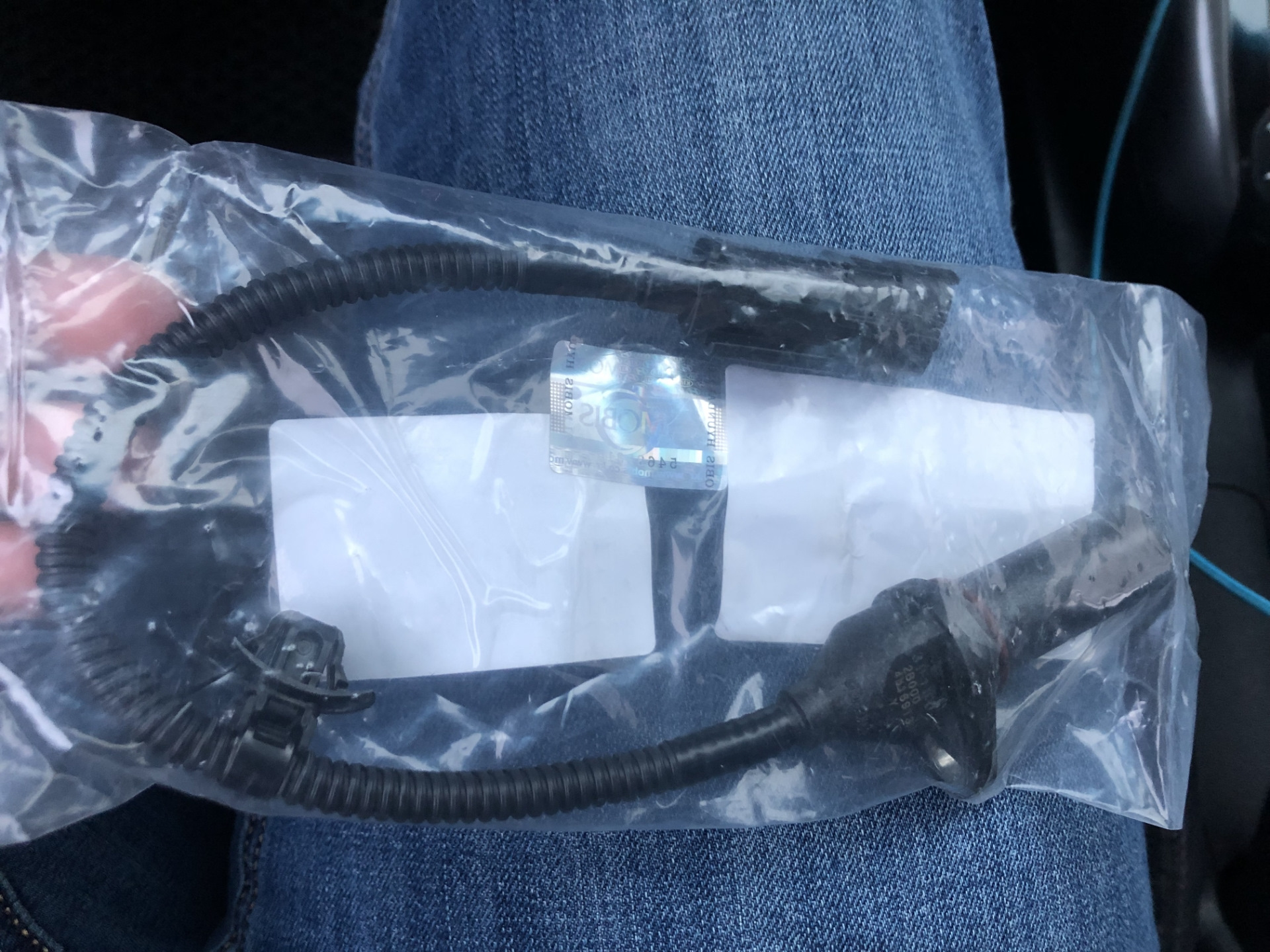

Нашел по наличию за 1890р. еще и последний за такую цену, сразу же его оплатил, ибо следующие цены по наличию начинались от 2700р. Забрал на следующее утро и поехал менять, благо это была суббота.

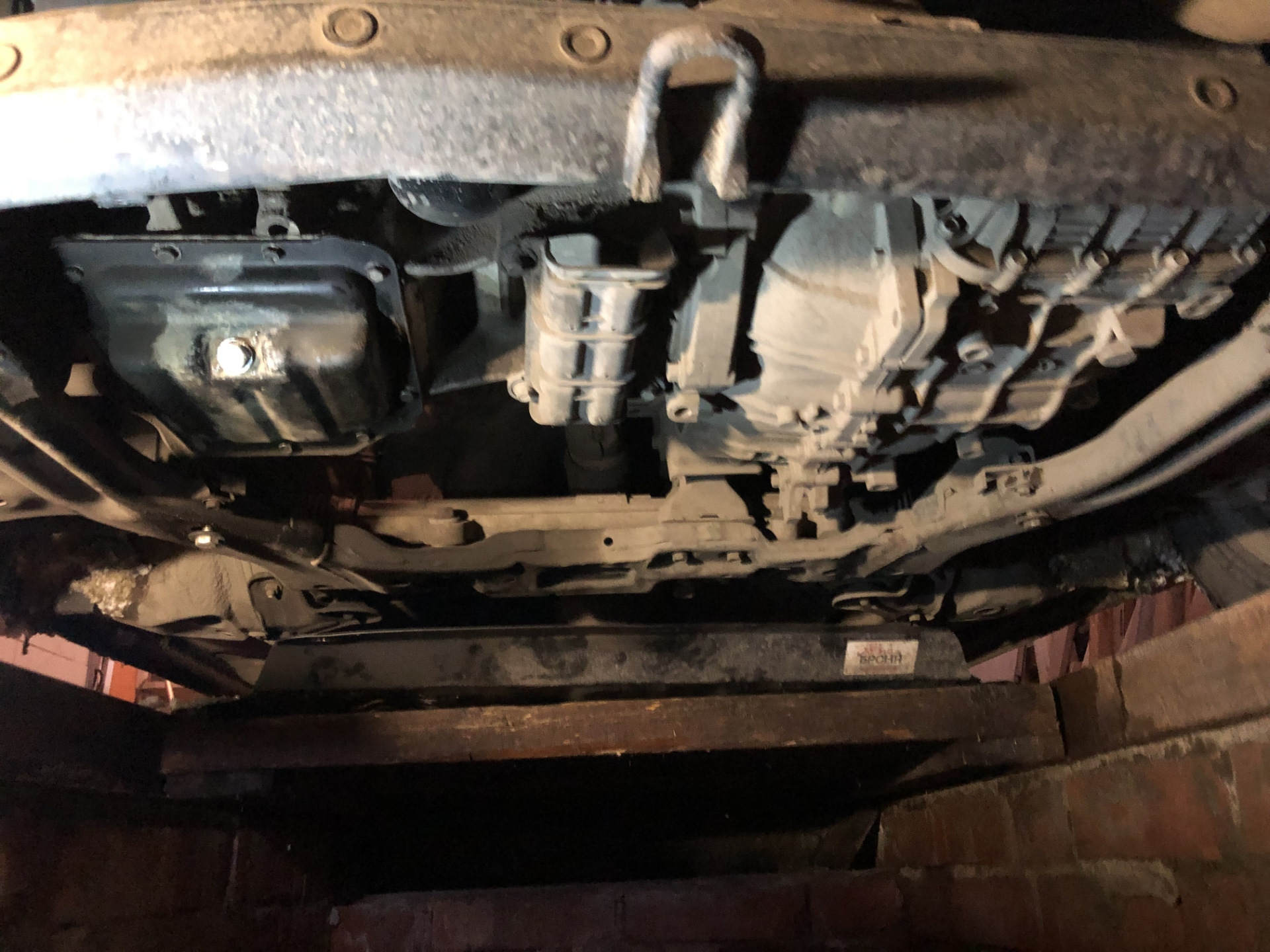

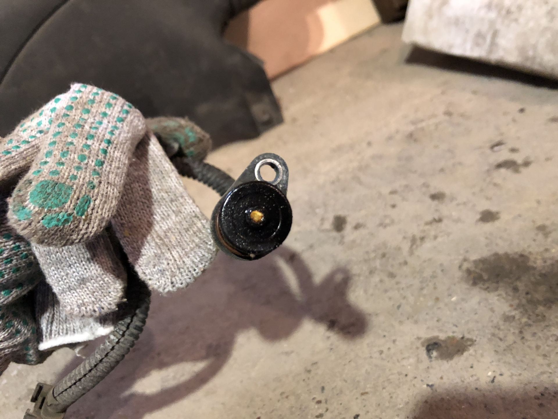

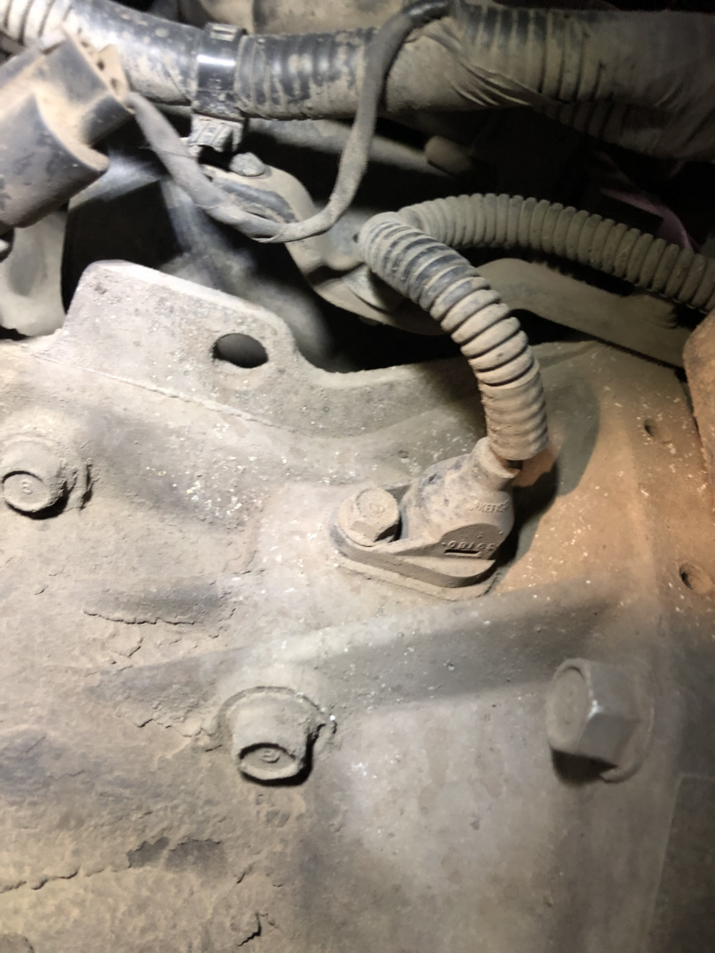

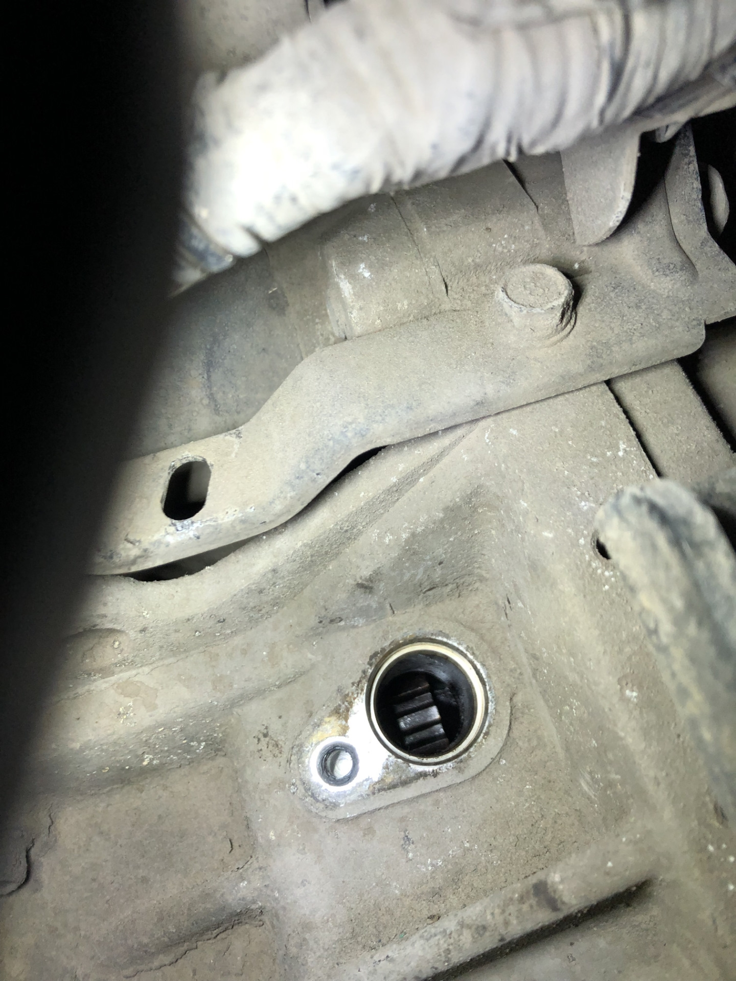

По замене проще простого. Открыл капот, открутил воздуховод для доступа к разъему и разъединил его. Далее лезем под машину, снимаем защиту если она есть. Берем головку или ключ на 10 и выкручиваем болт. Крепление провода к месту фиксации срезаем или надламываем. Вытаскиваем ДПКВ, протираем посадочное место и ставим новый ДПКВ (увы, вспомнил, что не сфотографировал установленный уже после как прикрутил защиту). Далее собираем все в обратном прядке.
Завел, стер ошибку. Прогрел, погазовал, прочитал по ELM. Ошибок нет, обороты на своем месте. Доехал до дома, проблем так и не возникло. Буду кататься дальше и тестировать.
