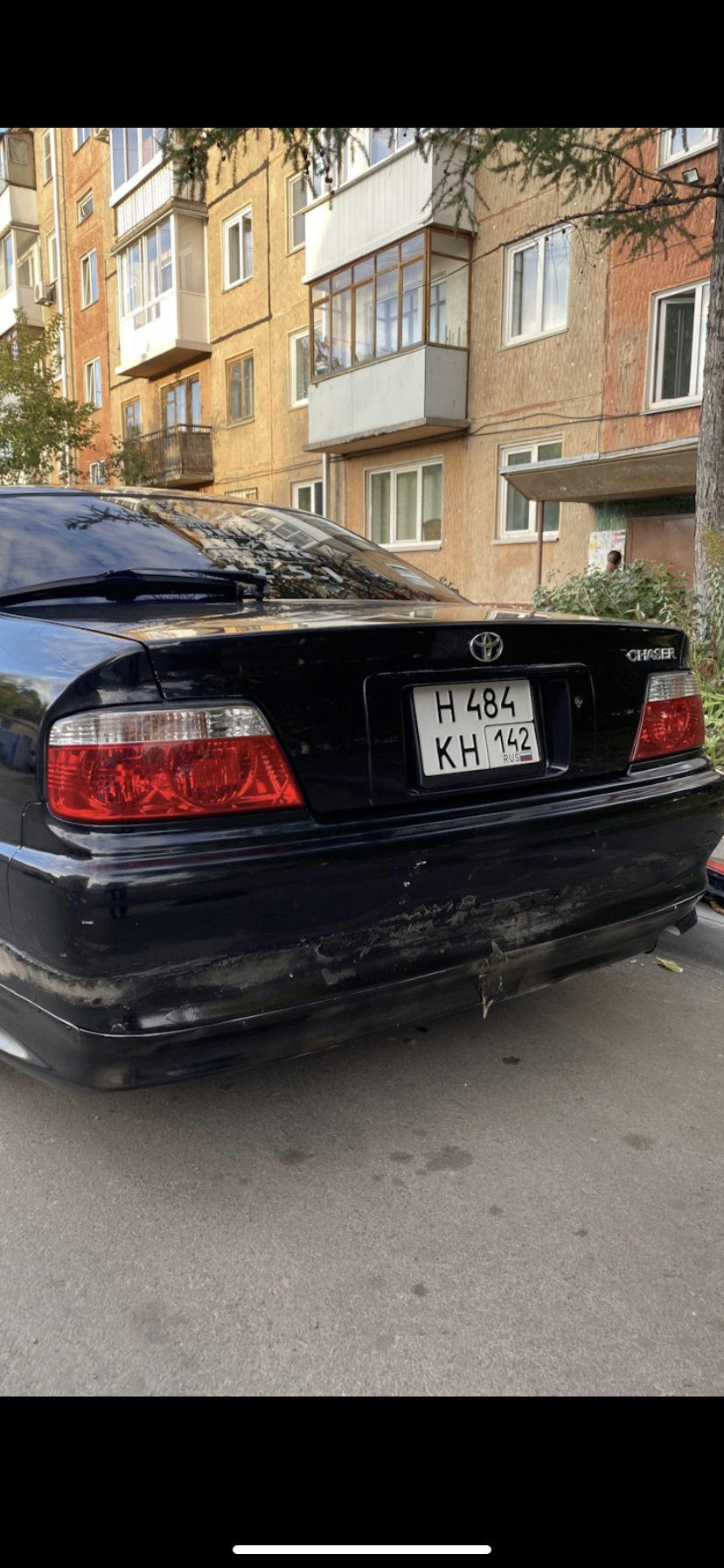

Когда купил чайзера на нем был уродский обвес вертекс, приклеенный на стекольный герметик и саморезы кровельные.
Чтобы поставить машину на учет конечно же нужно обвесы снимать, кое как снял, где-то вместе с краской (будь он прокляты эти челики которые так устанавливали ).
В общем машину поставил на учет и пару недель ездил с уродским бампером.
Думал что ничего уже по внешке в этом году делать не буду, но я не я если буду просто сидеть дома и ничего не делать с машиной)
Так было, куски герметика, дыры от саморезов и облупившаяся краска.

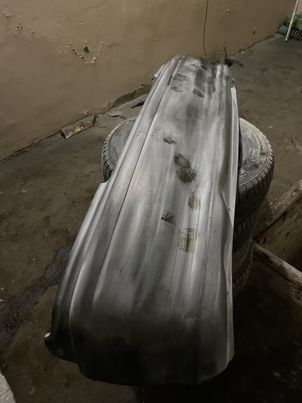

Далее наждачная бумага 240 градации.

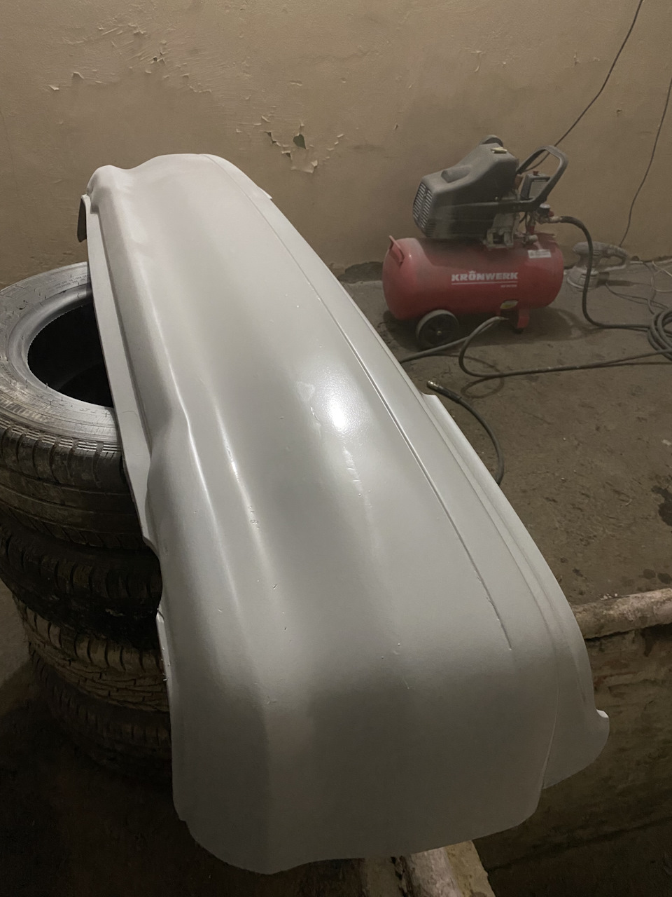

Грунтуем.
Выявляем все косяки проявочный пудрой.
Подшпаклевываем ямки и всякие косяки.
Ну и после замывки с водой, все сушим и обезжириваем.
Не обращайте внимание на срачь в гараже, только снял его не успел обустроить все под себя)

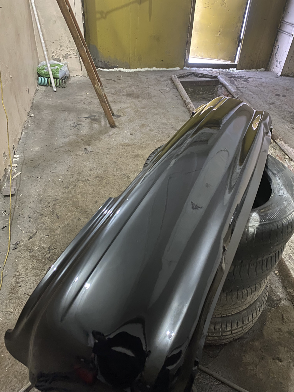

База 3 слоя, краску подбирали по лючку ибо хз какой код этой краски.
Ну и лак 2 слоя.

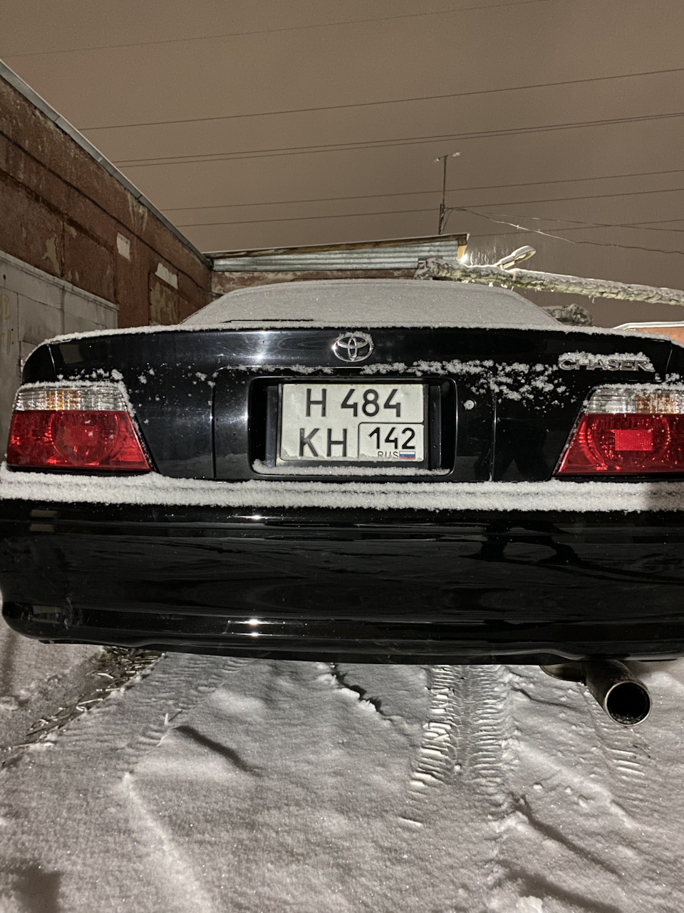

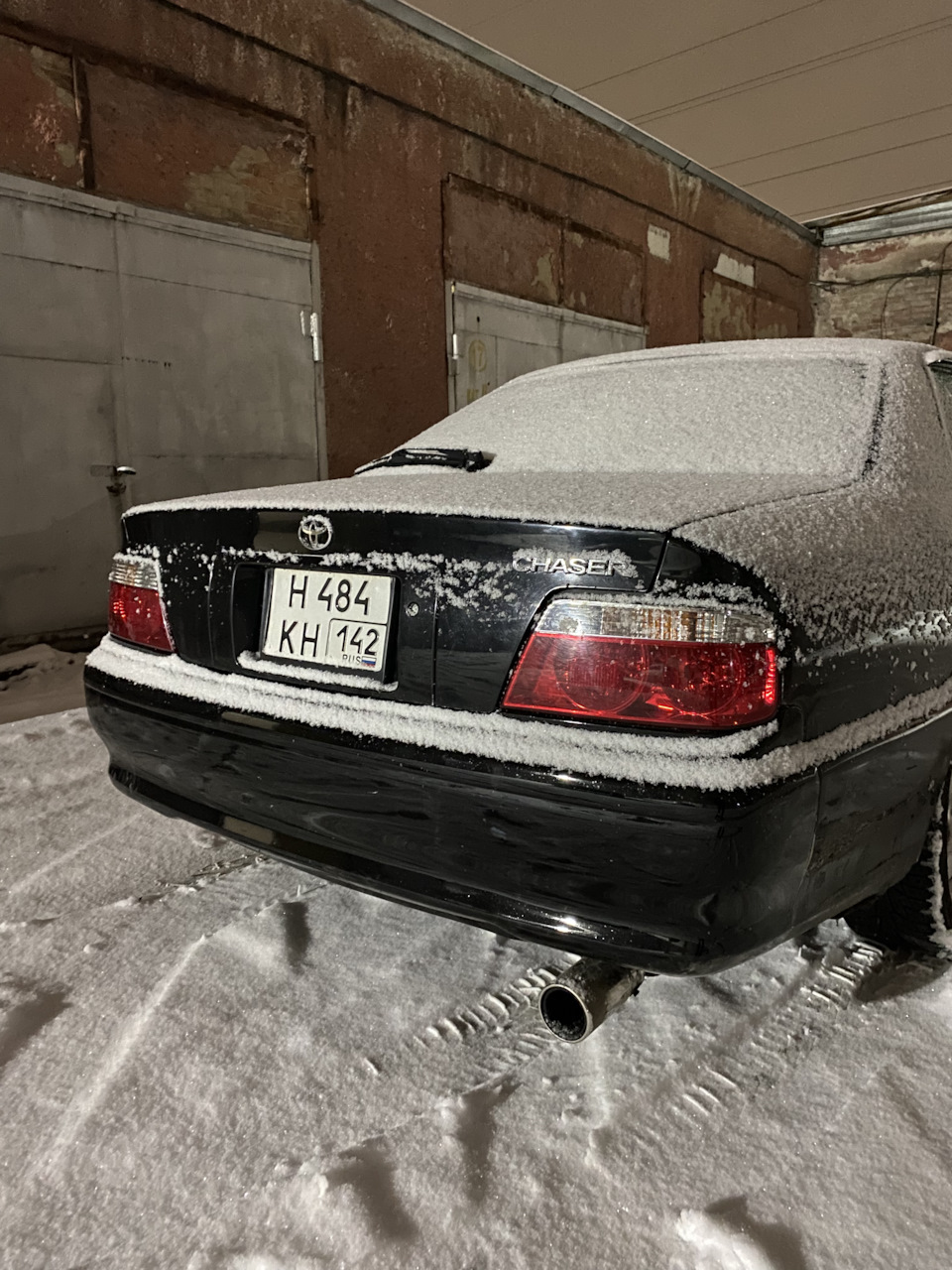

Покрасил за 6 часов, на следующий день после высыхания установил бампер на машину.
Я рад 🙂
Опыта в покраске считай нет никакого, но разлил лак так что будто завод, кайф 😎
Конечно есть косяки при подготовки, но делал все быстро, лишь бы был результат какой никакой)
Главное ни одного подтека 😃
