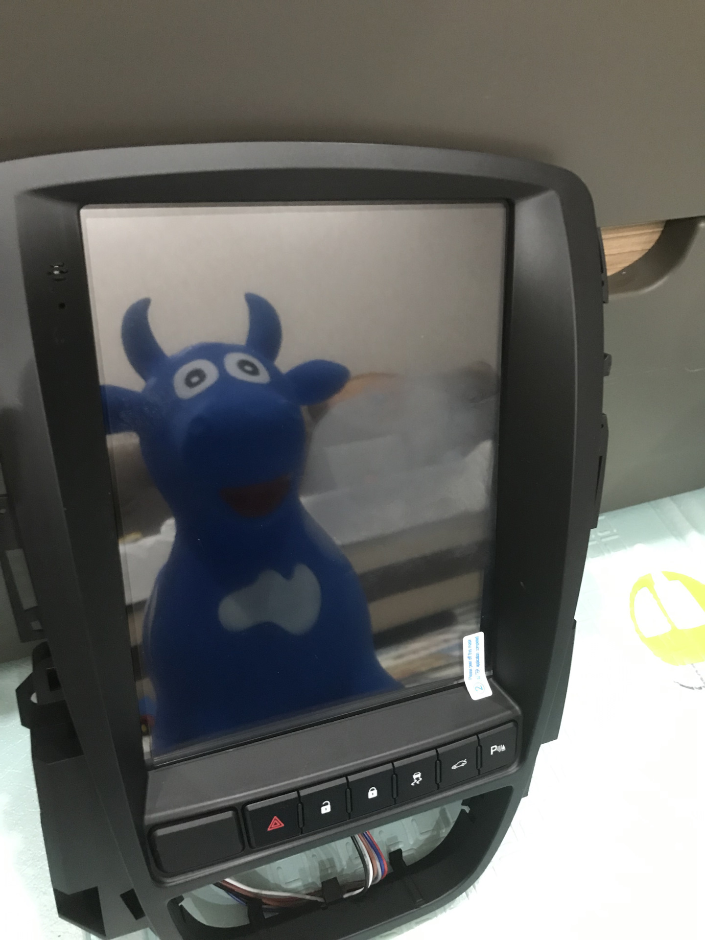

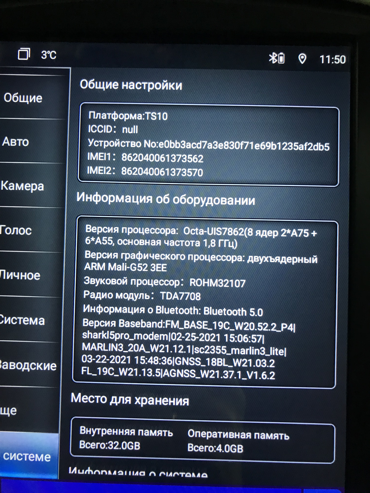

Добрый день ! Приобрёл вот такое ГУ Али

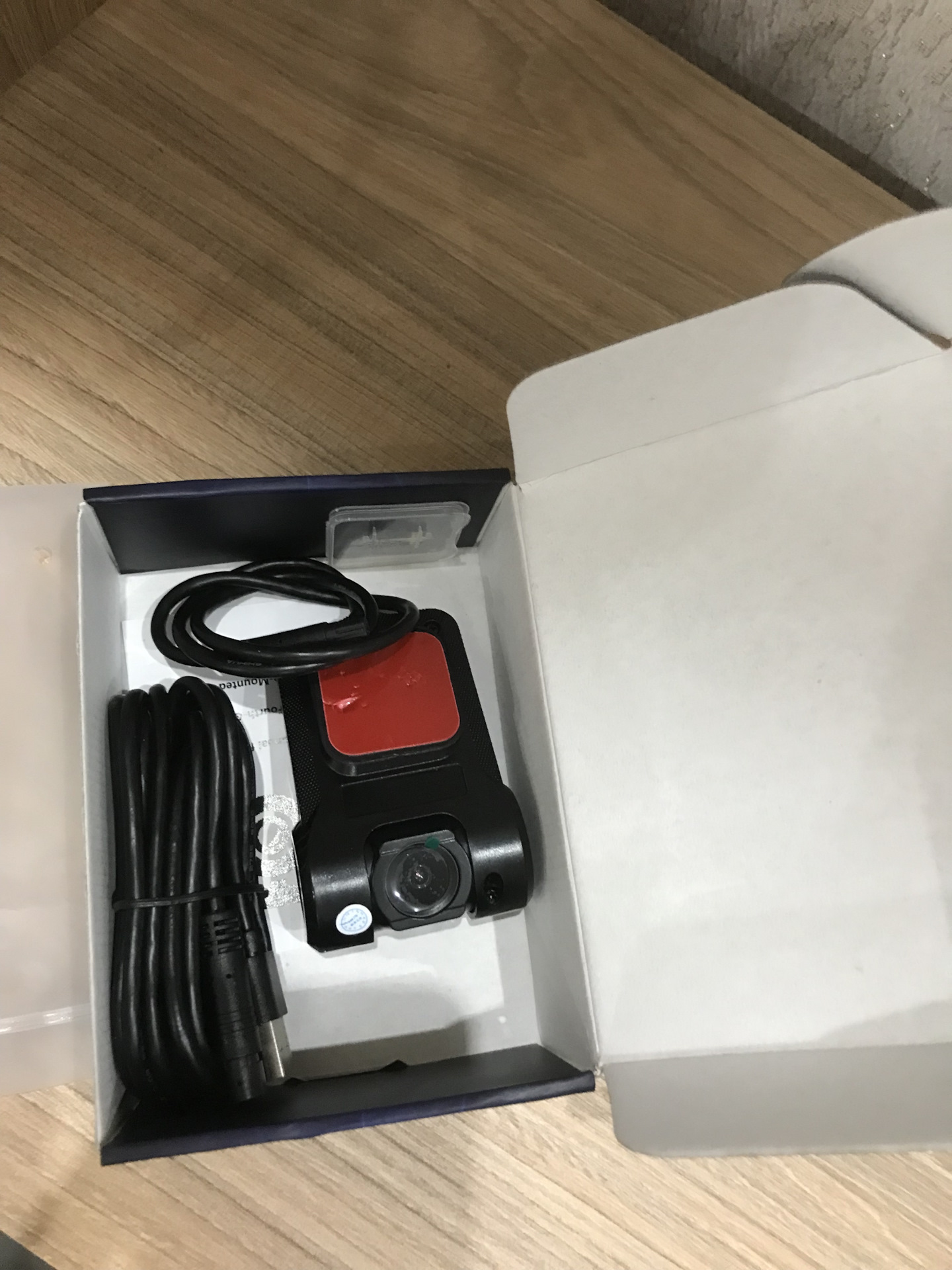

Пришло за неделю буквально, упаковано хорошо, все целое, в комплекте дополнительно заказал видеорегистратор, камера заднего вида, также есть CarPlay

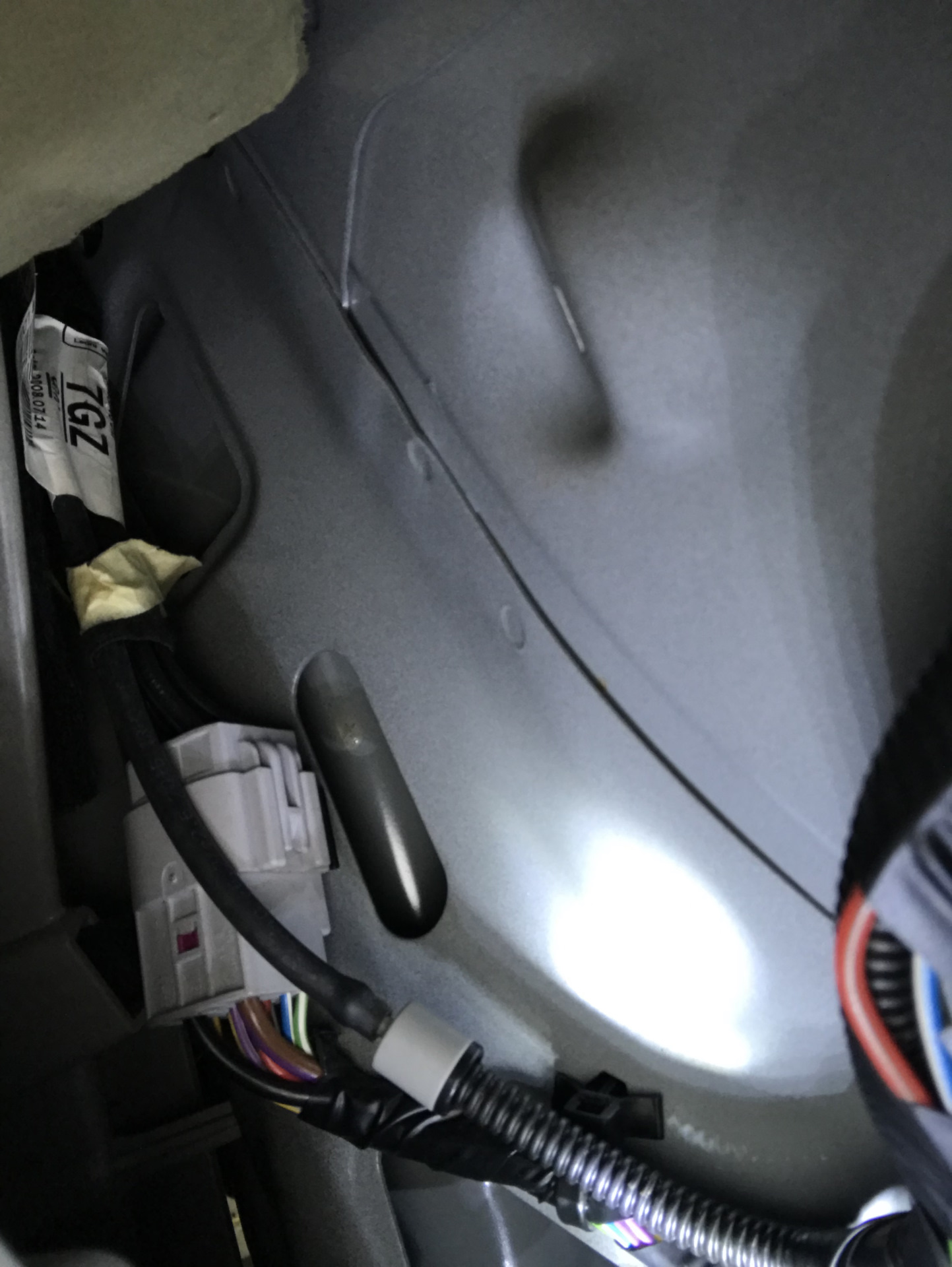

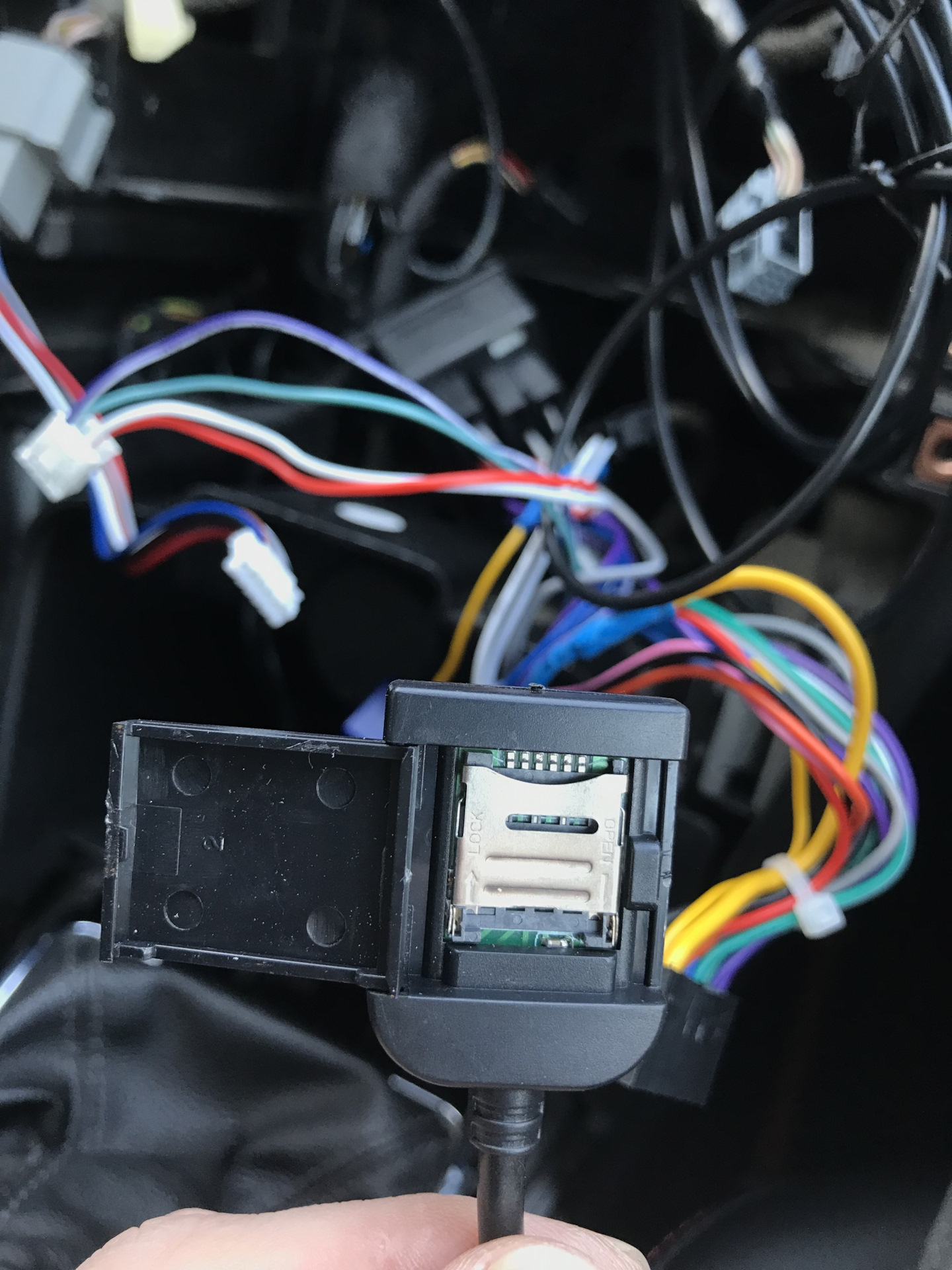

Все фишки разъёмы подходят, ничего мудрить не надо, дополнительный разветвитель для устранения ошибки подушек не подключал, соединил напрямую, все работает, блок управления климата подошёл, но не идеально, с протяжкой проводов под камеры пришлось помучаться малость, в ютубе есть неплохие видео для этого, тут уж кому как удобнее
От камеры подключал только питание красный (+) чёрный (-), и желтый разъём для видео к тюльпану, красный провод с ним изолировал, все соединения тоже изолировал, так как среда возле бампера агрессивная, кроме камеры, ее желательно тоже конечно чем нибудь заклеить водонепроницаемым составом .
Датчики GPS, 4G, микрофон, динамик все засунул за магнитолу, места там достаточно остаётся.
В целом всем доволен, по настройкам ещё нужно разбираться.
Сейчас только один минус есть большой, аккумулятор стал разряжаться после установки этого ГУ, Аккум хороший, всего два года, буду искать причину, если кто подскажет буду благодарен 😇

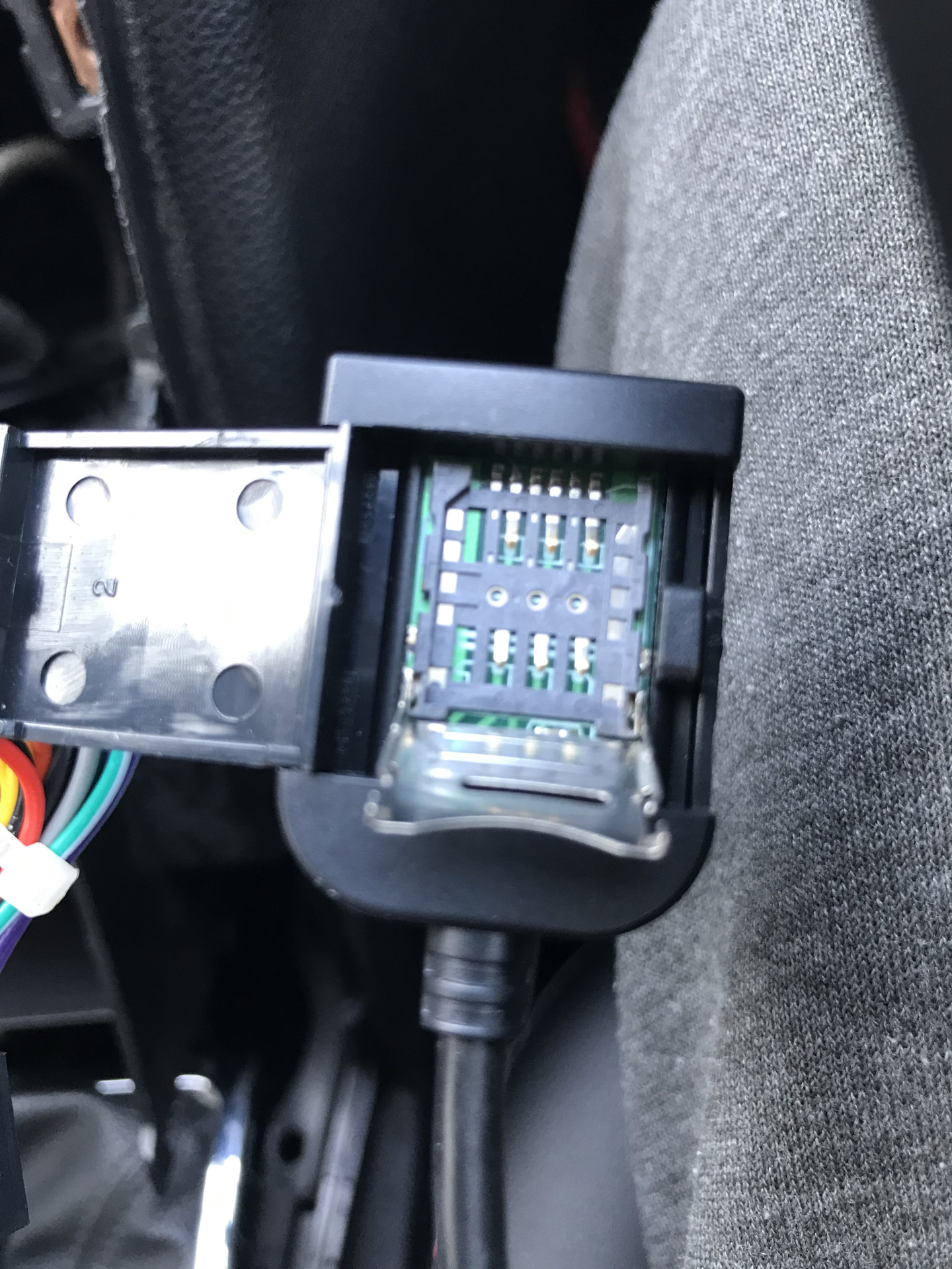

Подскажи какой тип сим-карты в неё идёт? Хочу перед установкой заранее заказать
Не скажу точно, лучше у продавца уточнить !
Уточнял, там сидит какой-то бот и в ответ дублирует мой вопрос))
Есть такое, отвечают по настроению:)
Opple
Вот, может поможет
Да, я уже выяснил, что идет обычная) Спасибо)

Подскажите, как камеру подключали ?
А что конкретно ? Про заднюю вроде написал подробно
Не пойму, провод красный с тюльпаном, не подключали?Не пойму для чего он нужен.
Нет, он как понял подключается к асс проводу для питания от аккумулятора через замок зажигания, так как я питание взял с фонаря заднего хода, он мне не пригодился
Здравствуйте, интернет подключаете через вай фай ?или симка поставлена?
Здравствуйте! Через вай фай, в основном для обновления(установки) приложений, Музыка, навигация достаточно кар плэя !
У меня просто проблема есть, симка с тарифом для смартфона, ставлю в гу оператор скорость режет…не знаю как исправить
Это устройство больше на планшет походит, лучше с оператором переговорить

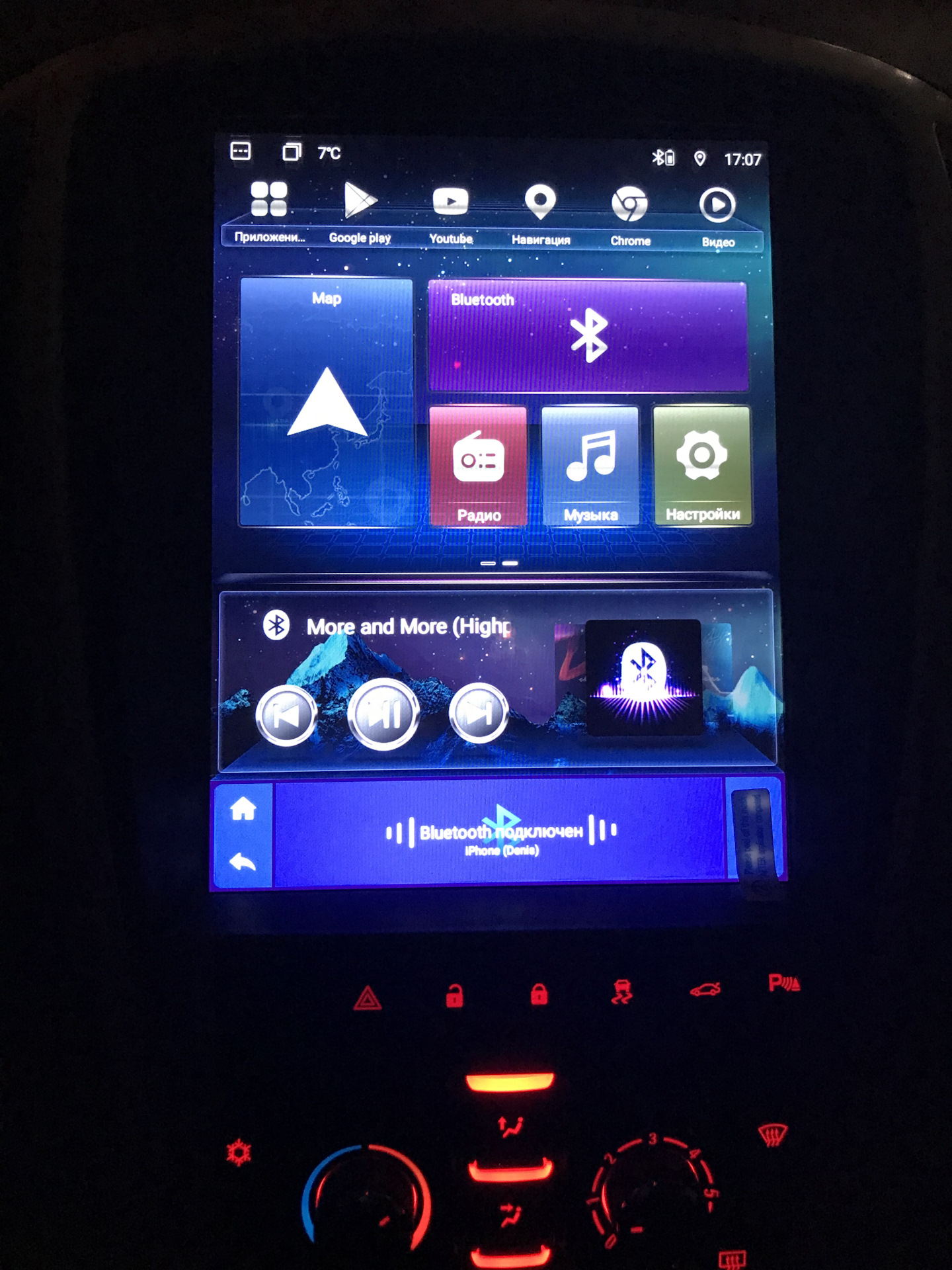

Тоже себе такую поставил 2 дня назад, подскажи как виджеты такие на экран поставить, я что то не могу разобратьсЯ. Темы там все платные как я понял?
Точно не помню) но вроде просто тему поменял, там есть бесплатная одна, вот эта, остальные темы платные
Температуру воздуха отображает с датчика?
Да
