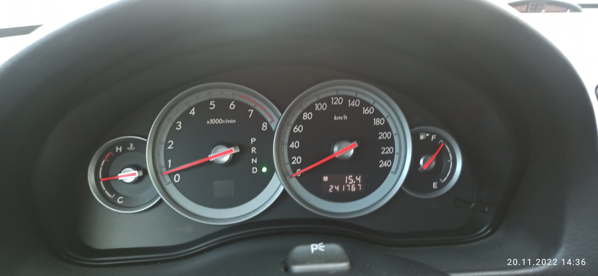

Прошлый хозяин говорил, что ГРМ менял 30 тыс назад. Т.е. на сегодняшний момент я наездил 40 тыс.

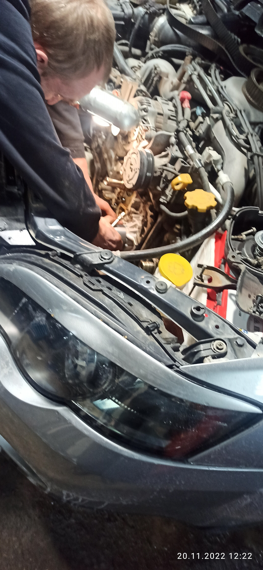

Записался в Сороку Моторс у нас в Нск — это мое первое сто ЗА ГОД владения субариком.
Все остальное сделал сам, но ГРМ — это другое) Пусть лучше опытный механ сделает (оказался мужик реально оч. опытным)

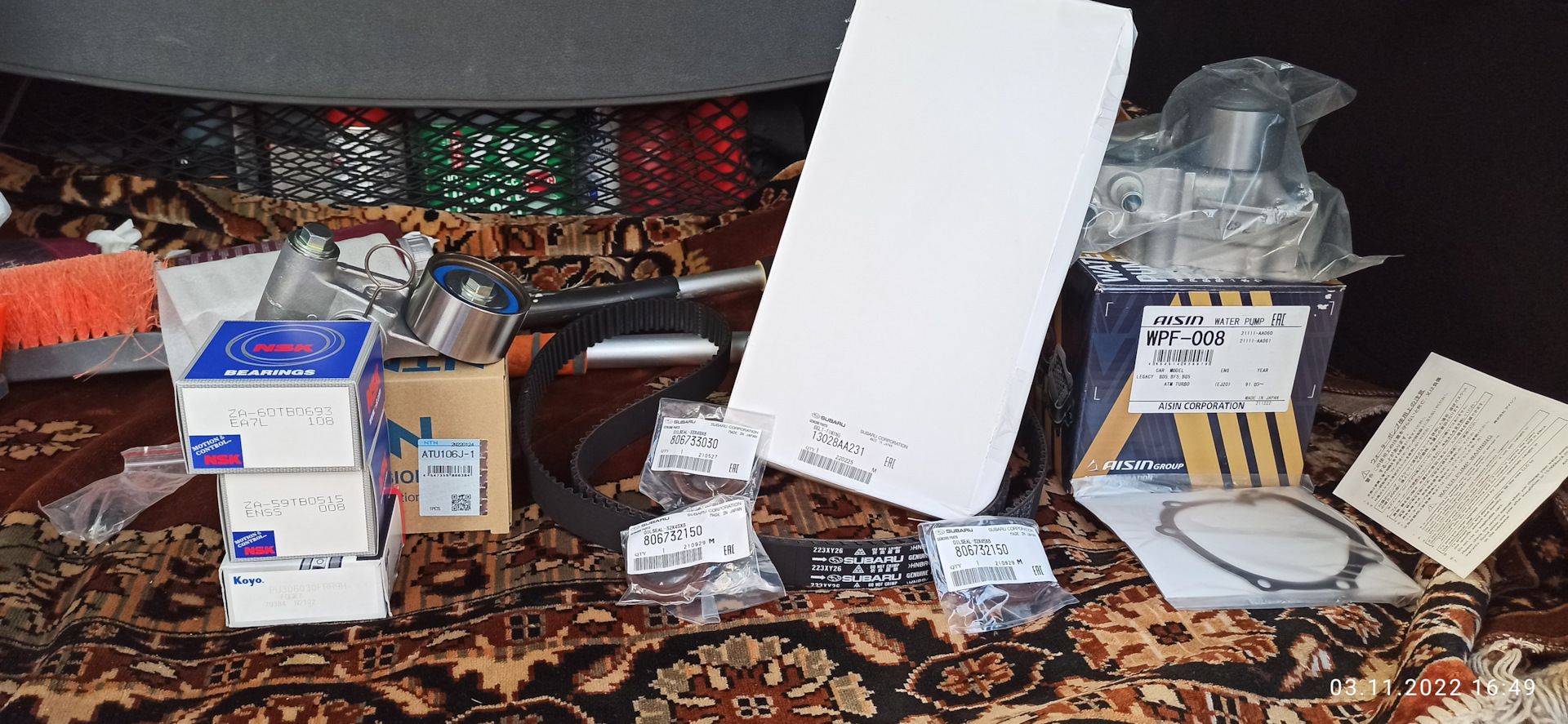

Комплект ГРМ на двухвальном моторе в Субару 555: 16 тыс
Помпа Айсин WPF008 — 6700
Уплотнительное кольцо маслонасоса: Subaru 10991-AA001120р
Прокладка термоса: Subaru 21236-AA010 150р
Три баллона карбочиста — 1200р
Фриз — старый залил, т.к. он свежий. Менял при промывке печки и системы охлаждения.

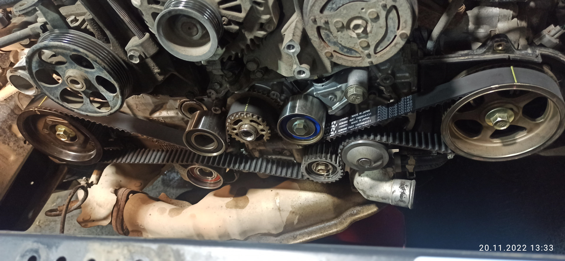

По порядку:

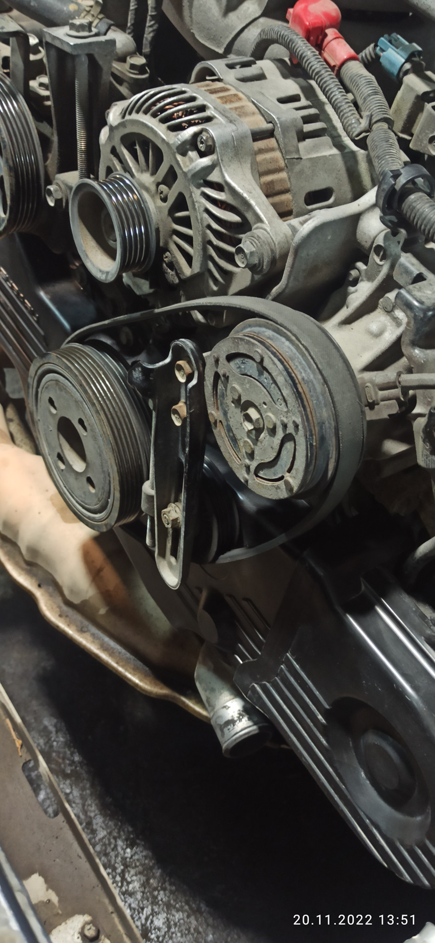

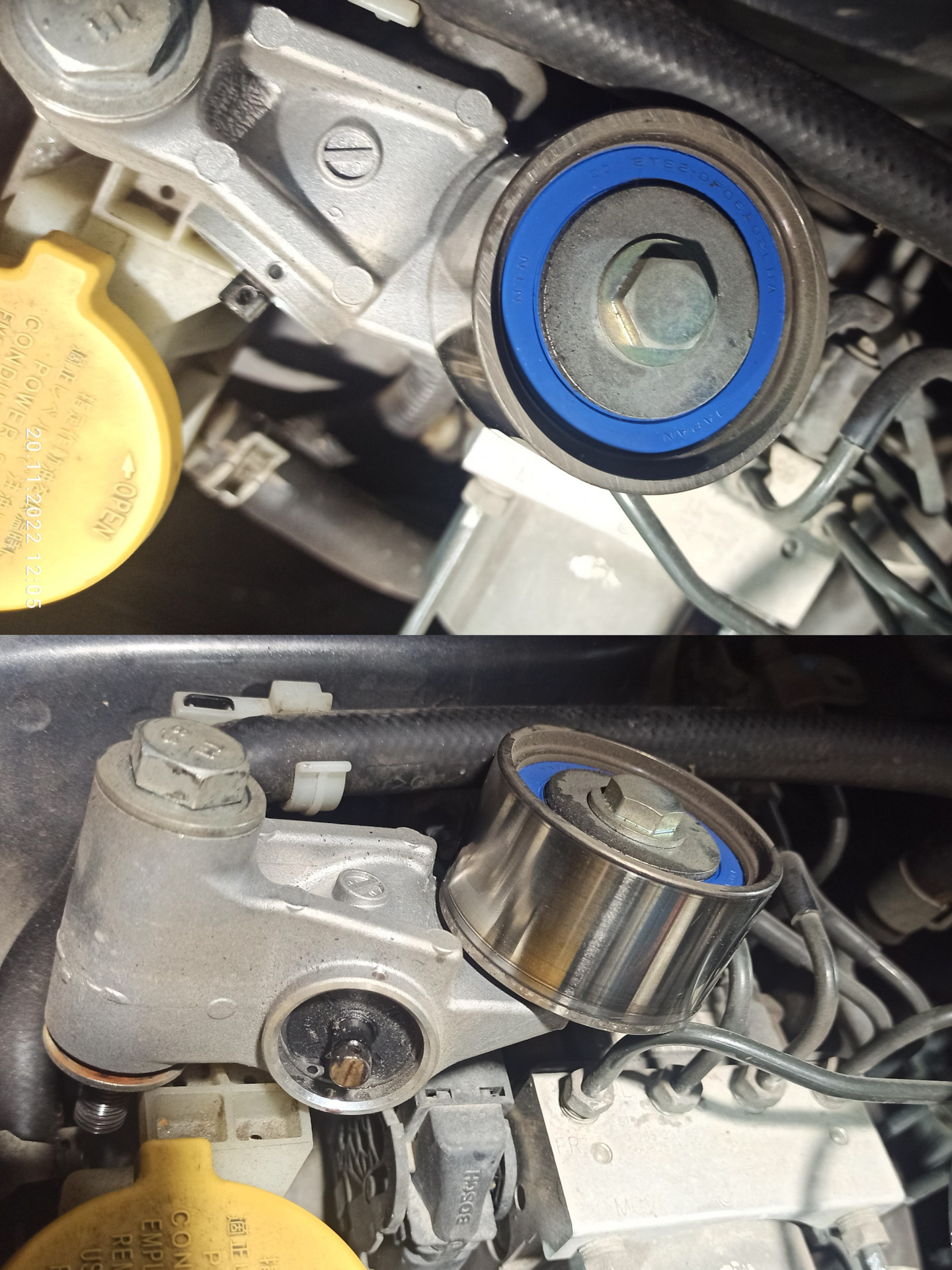

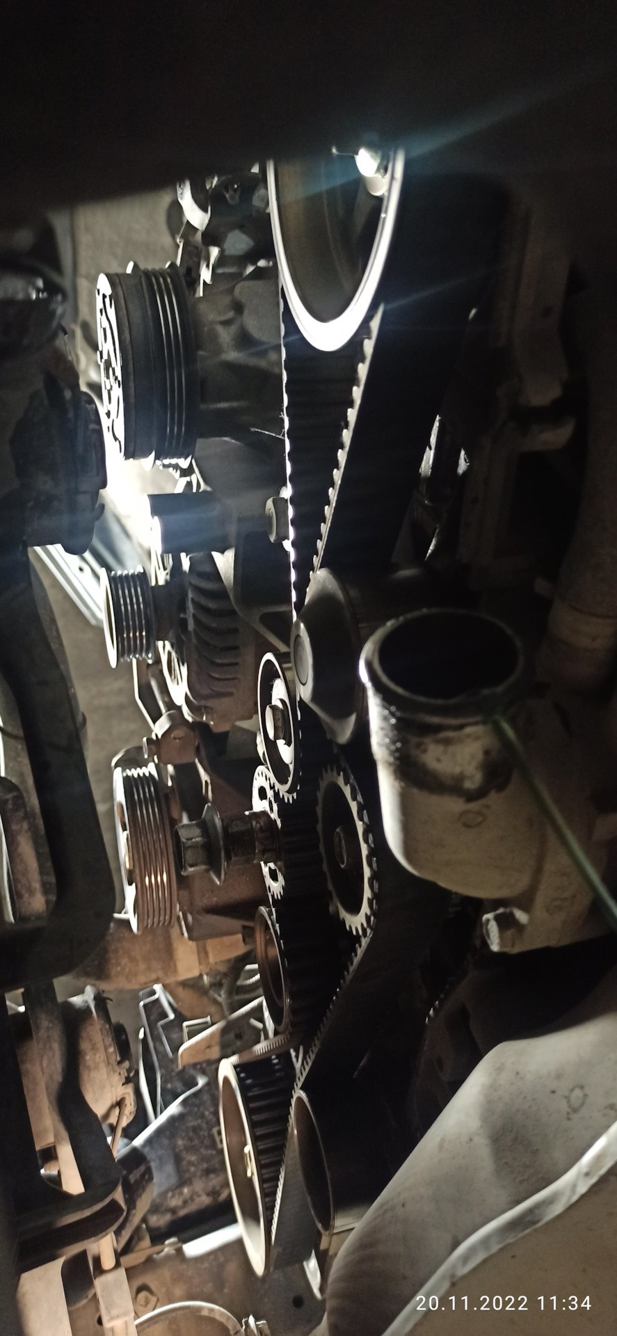

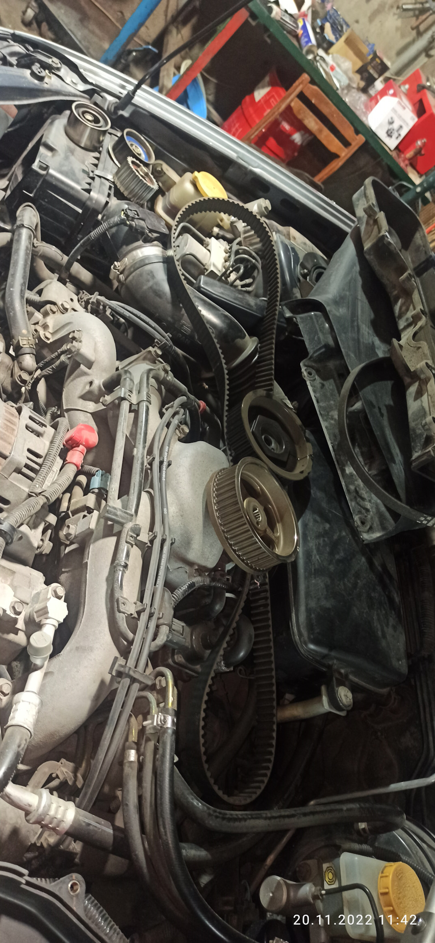

Снимаем ролики, ремни. Шумел ролик натяжителя. Замена 800р (цена ролика)

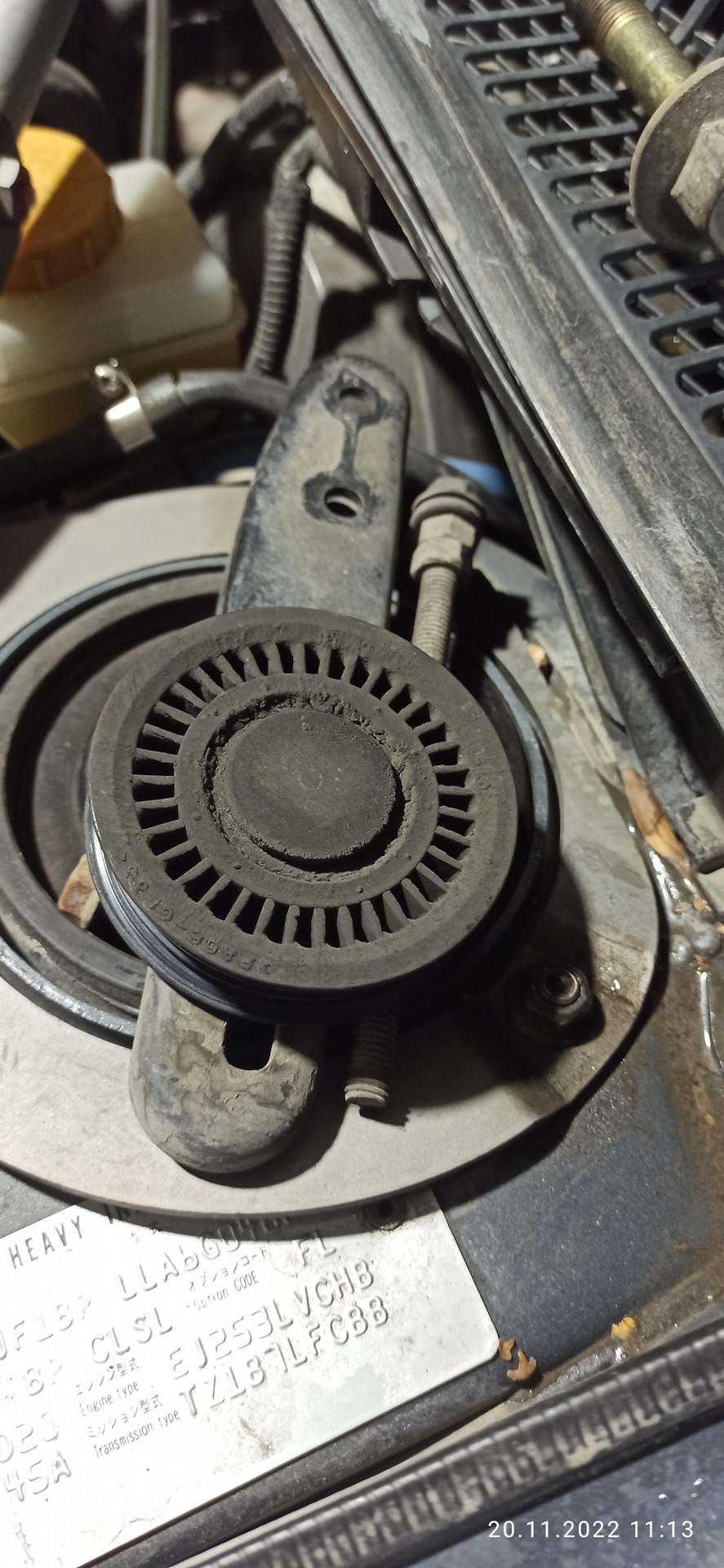

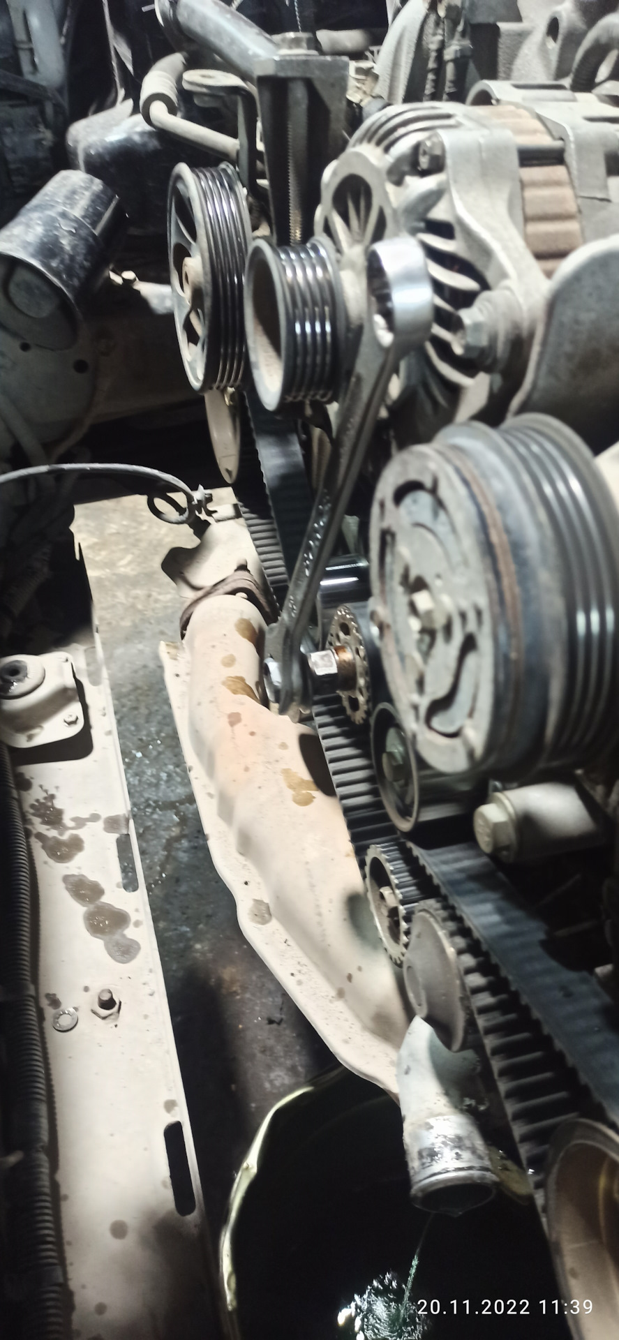

Откручиваем шкив колена: Накидываем 4 ручейковый старый ремень на шкив, заворачиваем середину ремня, запихиваем под шкив, второй край ремня накидываем на че-нить рядом. Откручиваем. Т.е. шкив как бы фиксируется ремнем и "наезжает на него", что не дает ему провернуться.

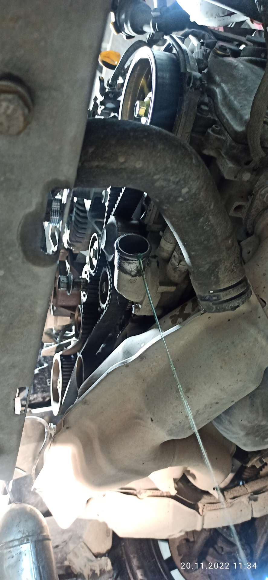

Скидываем крышки, сливаем фриз.
Выставляем МЕТКИ!
ОТКРКУЧИВАНИЕ ШКИВОВ РАСПРЕДВАЛОВ:
Максимально просто. На болт колена надеваем гайку, закручиваем. Фиксируем ключем на 22 эту гайку и просто откручиваем болты распредов
Снято!

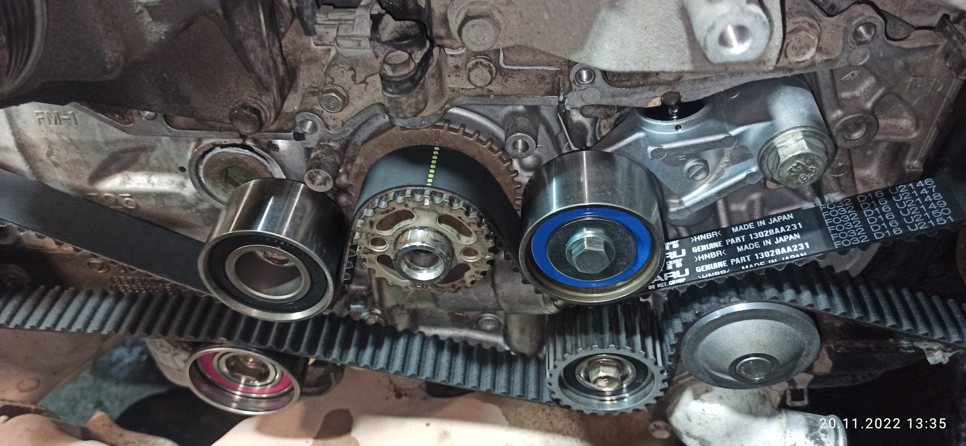

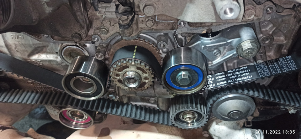

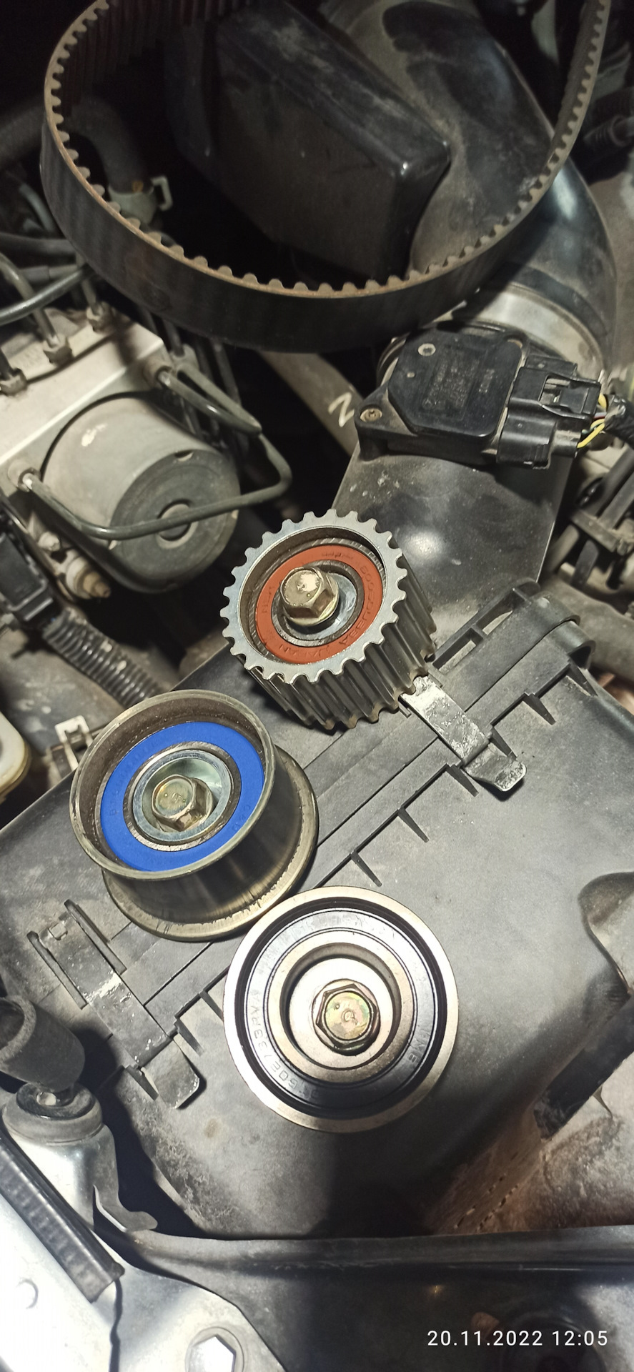

Далее, снимаем ролики, ремень.

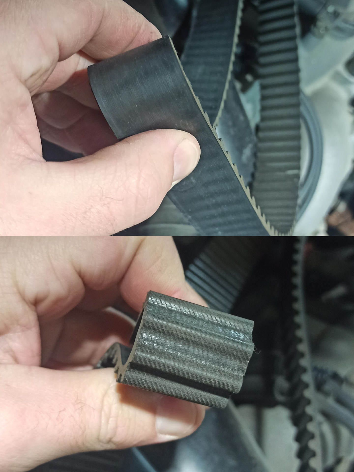

Ремень — как новый. Ролики — все тоже. Ни один не шумел, но…

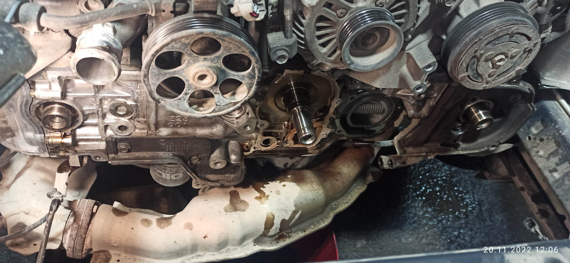

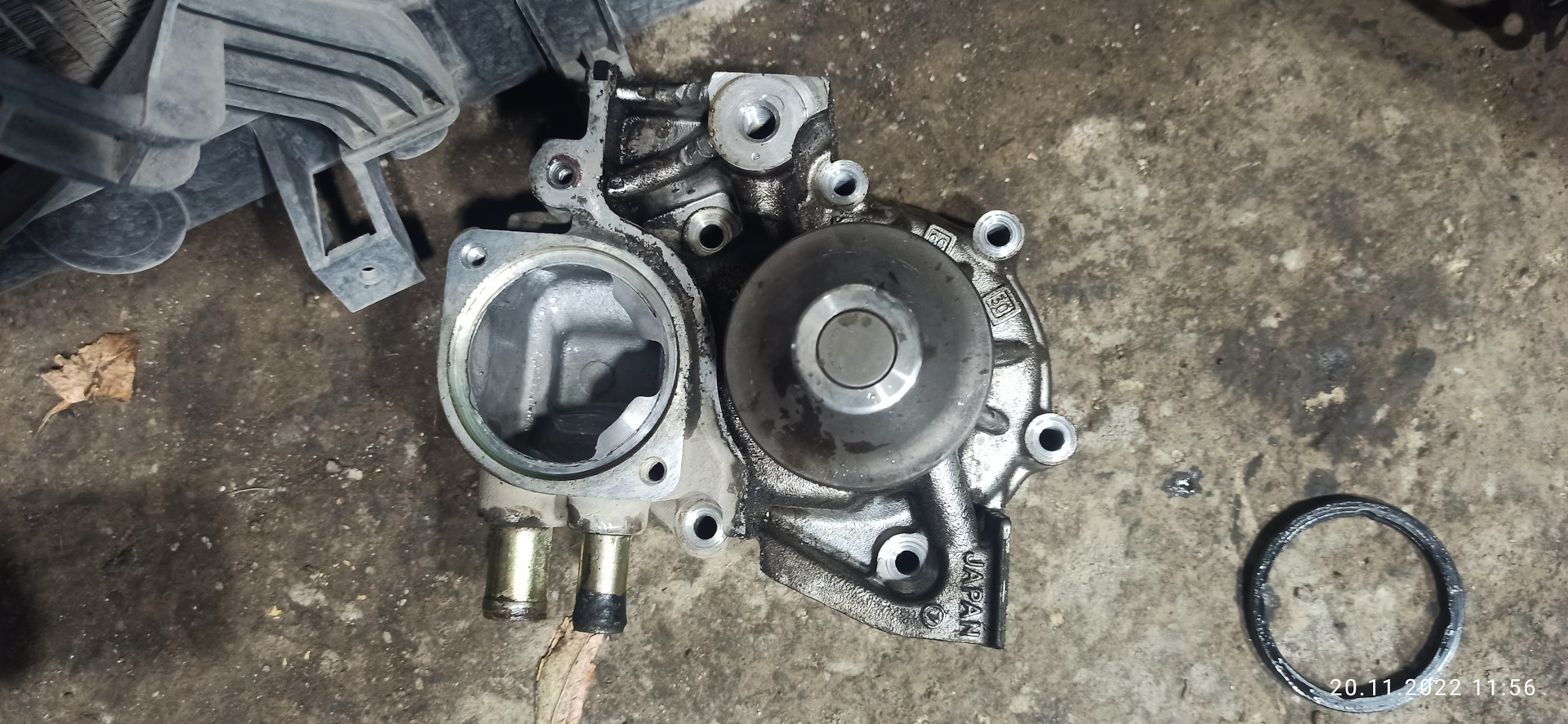

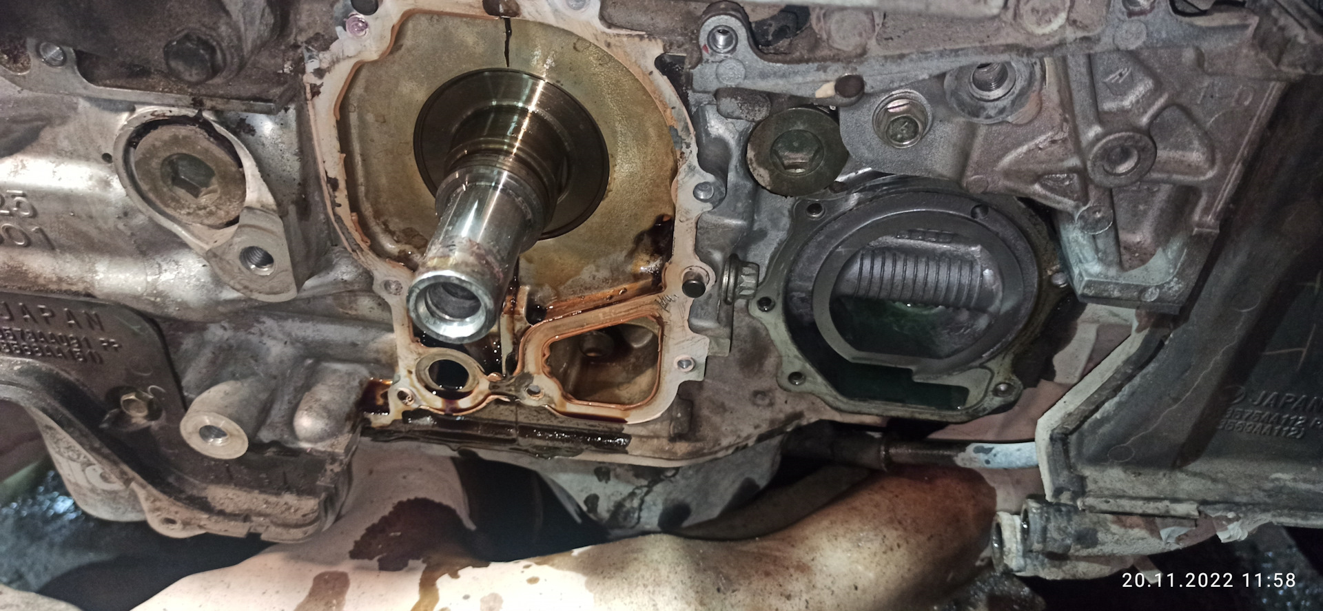

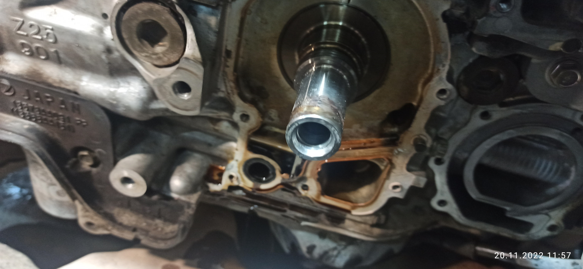

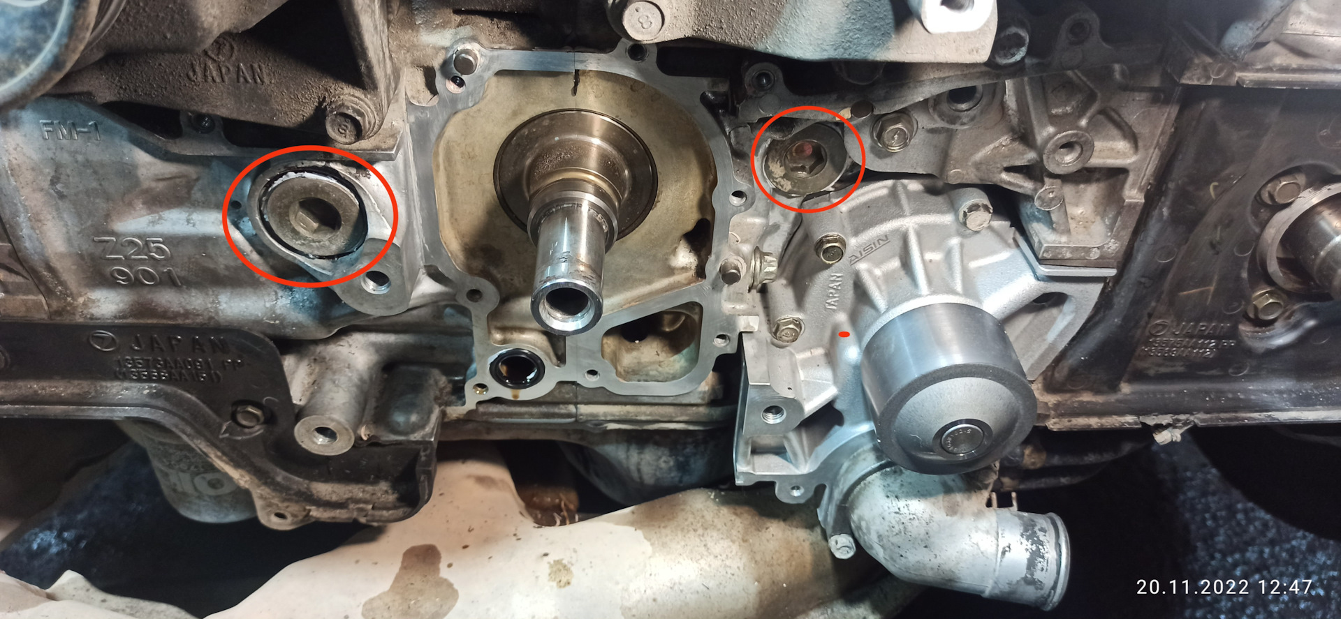

Помпа была РОДНАЯ. 241к пробег

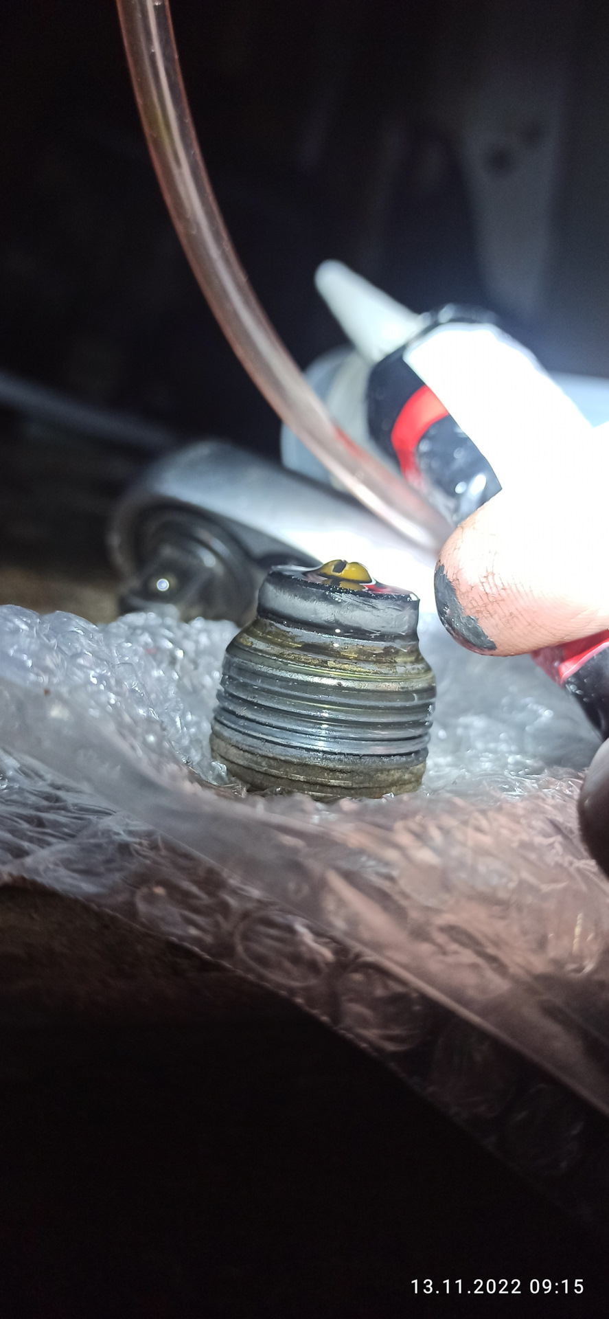

А текло из заглушки, масло
Снял, обезжирили и на герметик их

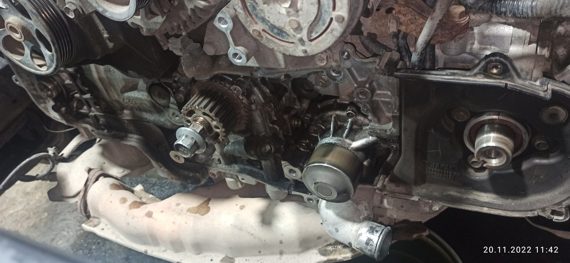

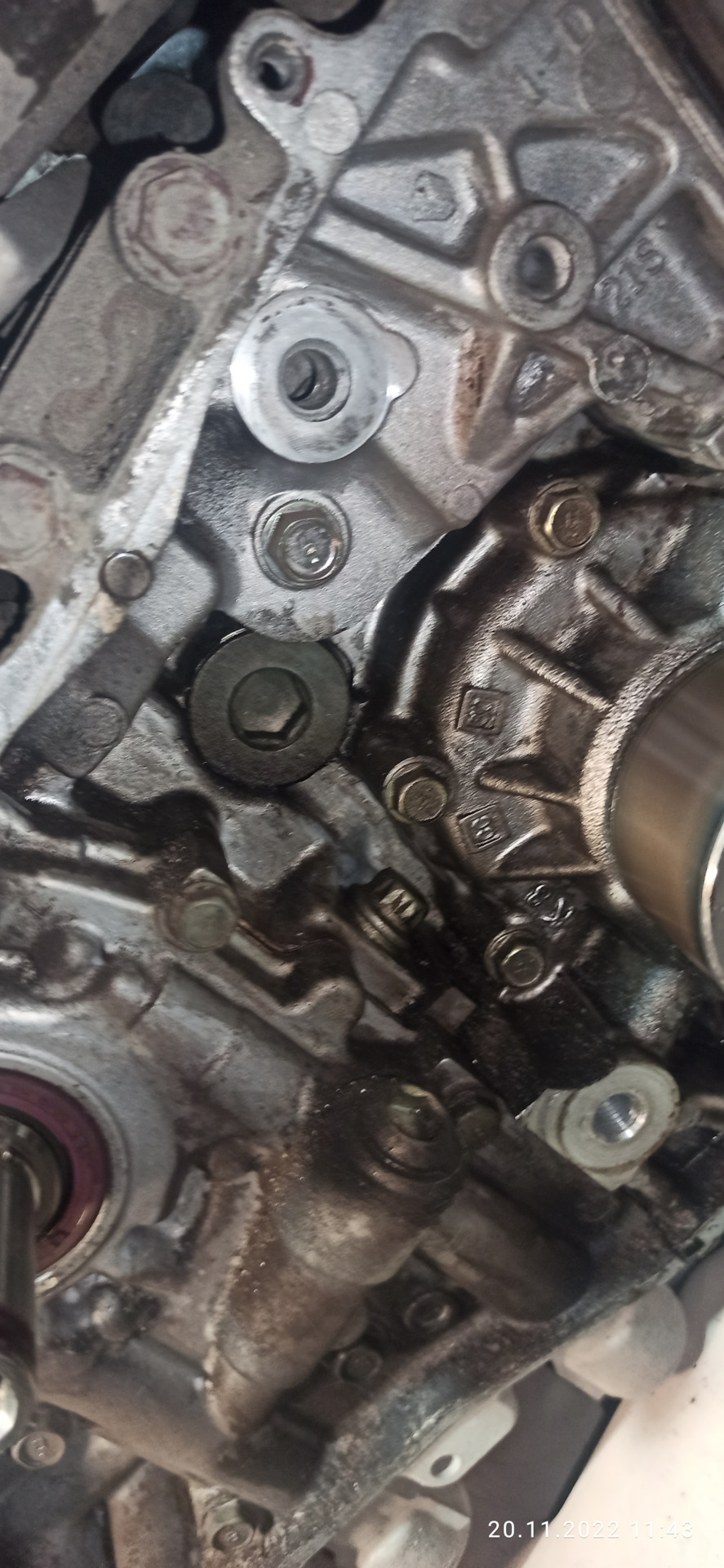

Сняли маслонасос. Болты были не раскручены. Сняли сальники распредов. Ни в коем случае ни какими не саморезами!

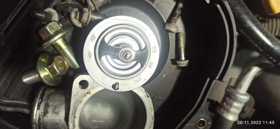

Ставим помпу на новую прокладку, ставим тремос на НОВУЮ прокладку
Кстати, термос на 82 градуса. Орига
Старое кольцо маслонасоса поломалось в руках

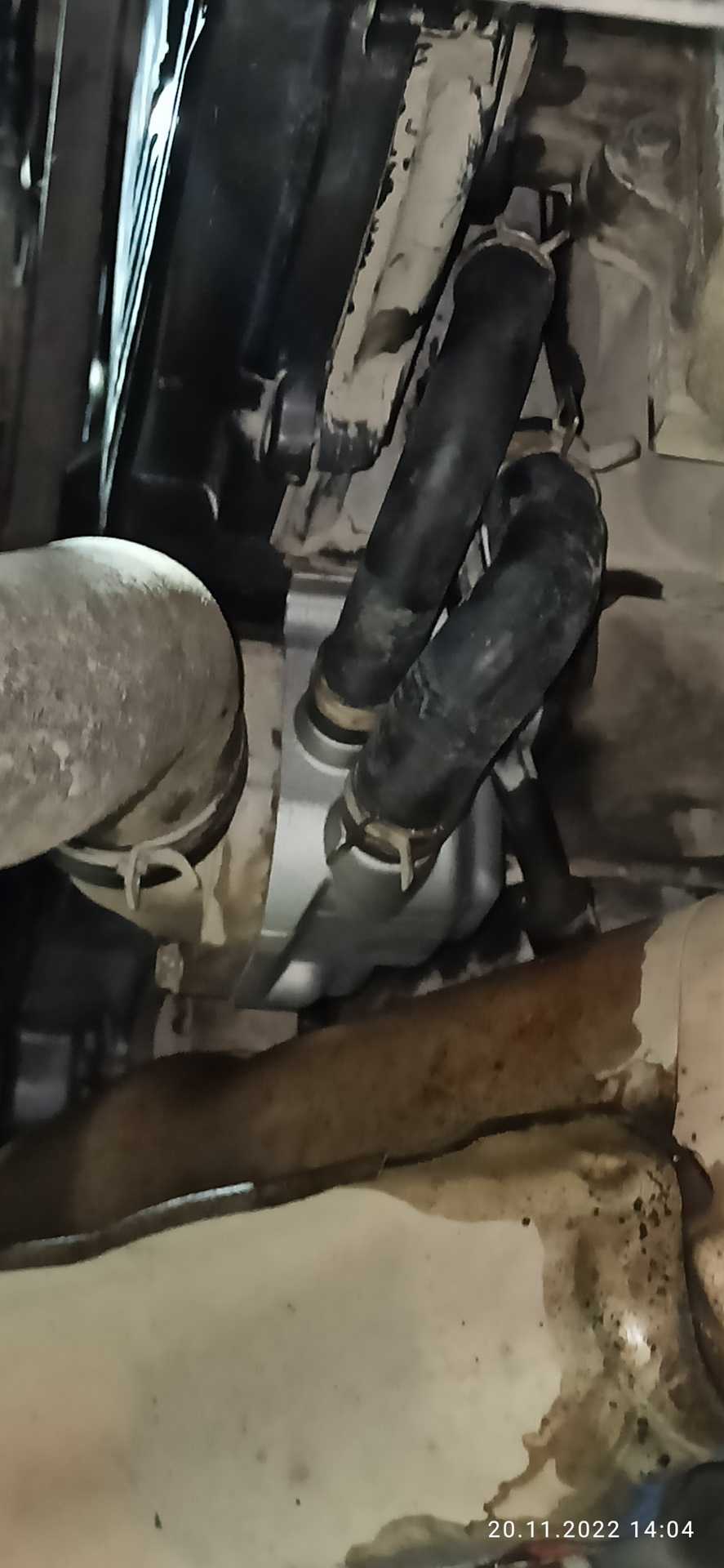

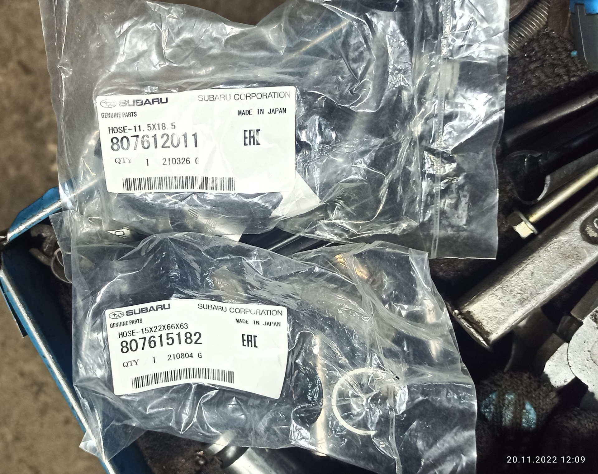

Ставим НОВЫЕ шланги помпы, т.к. старые задубели к хлам
Убираем старый герметик с маслонасоса, обезжириваем, наносим новый, подсыхает — ставим
Собираем обратно:
Затягиваем динамометрическим ключом болты.

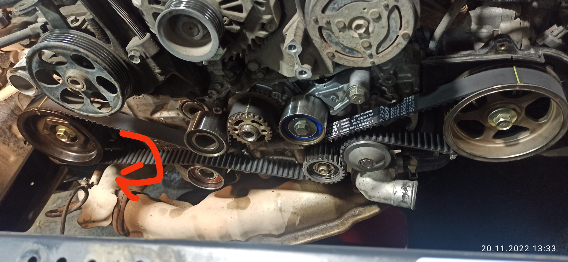

РАСПРЕДВАЛЫ закручаваем, накинув старый рамень, прокинул его так же, восьмеркой и как бы под шкиф
Выставляем метки, прокручиваем пару оборотов, прикручиваем нижний гладки ролик.
Надеваем отмытую крышку, собираем, ставим радиатор, заливаем фриз, выгоняем воздух.
Все)

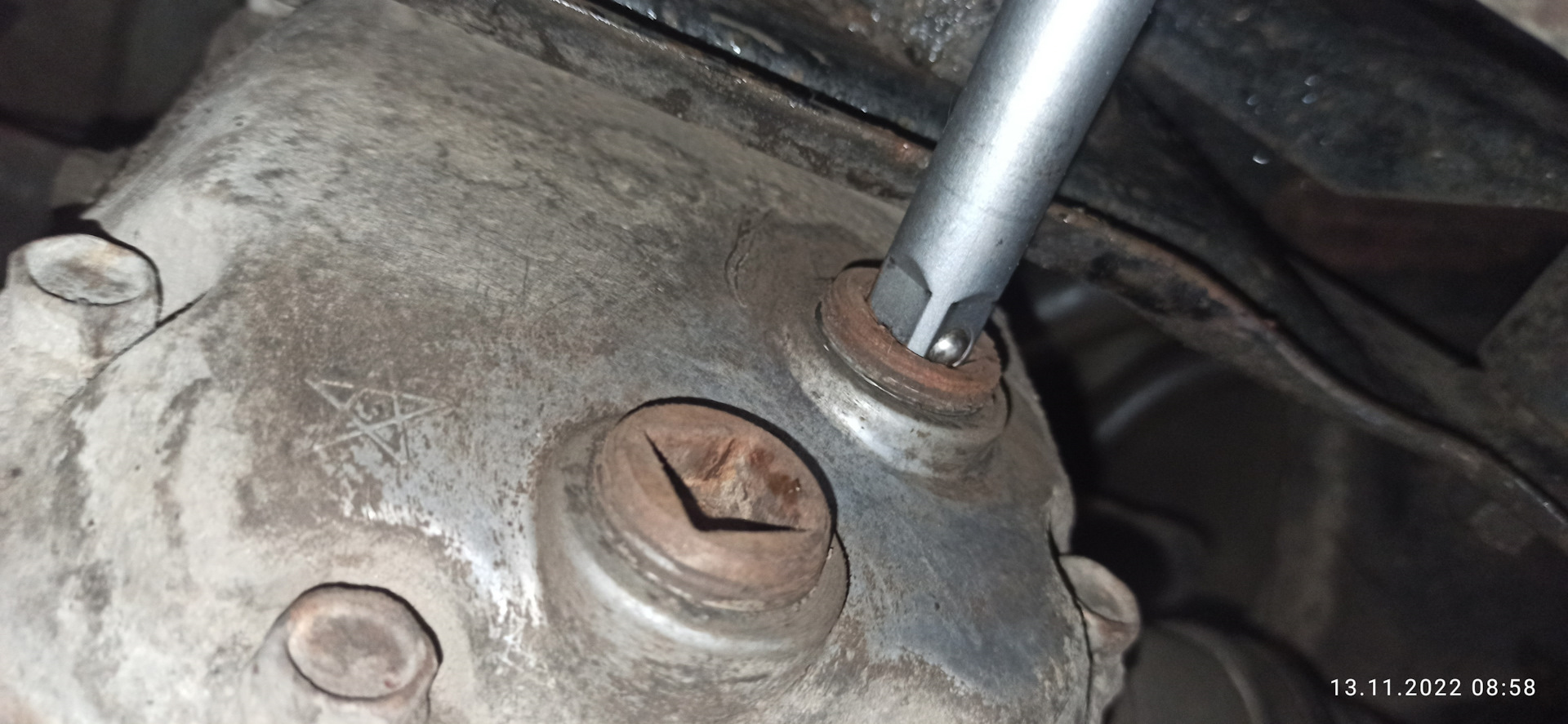

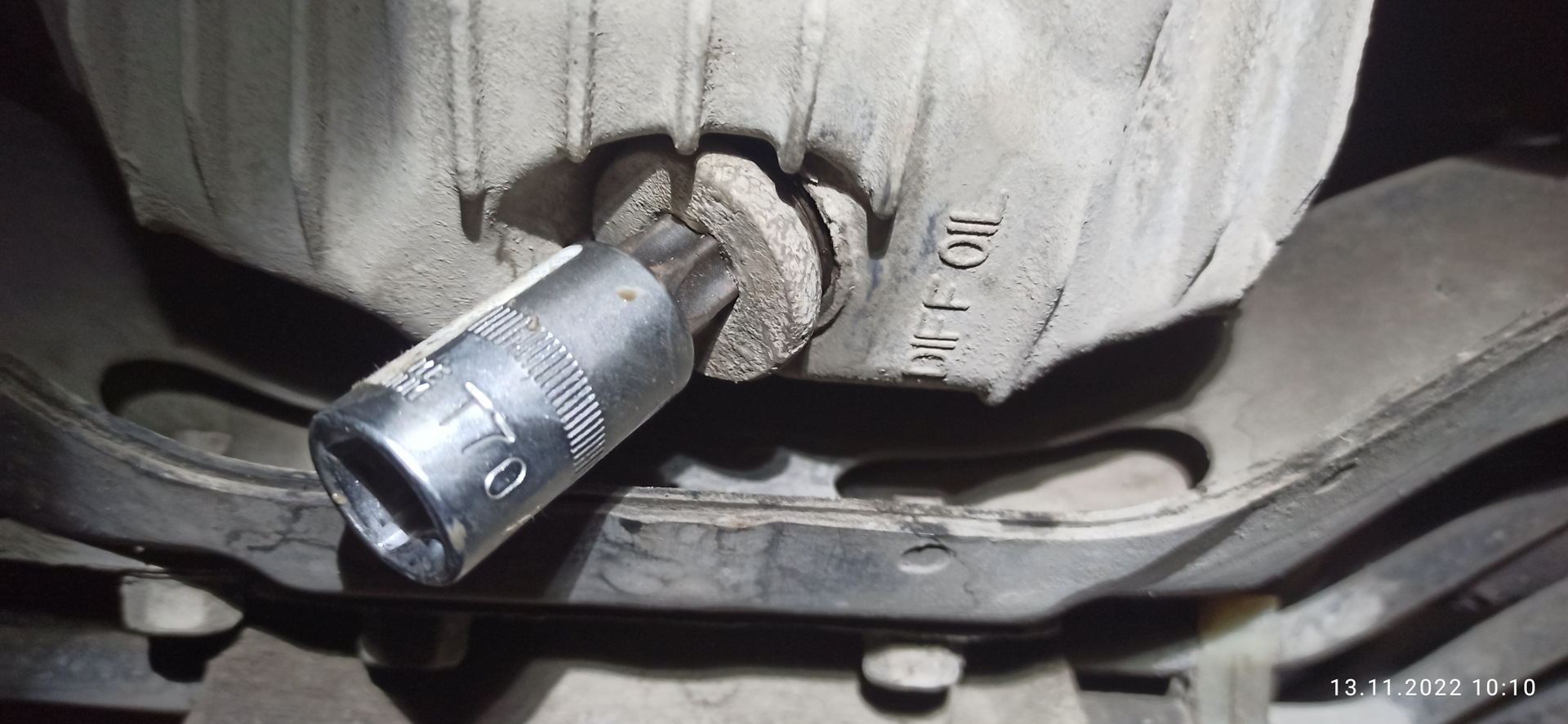

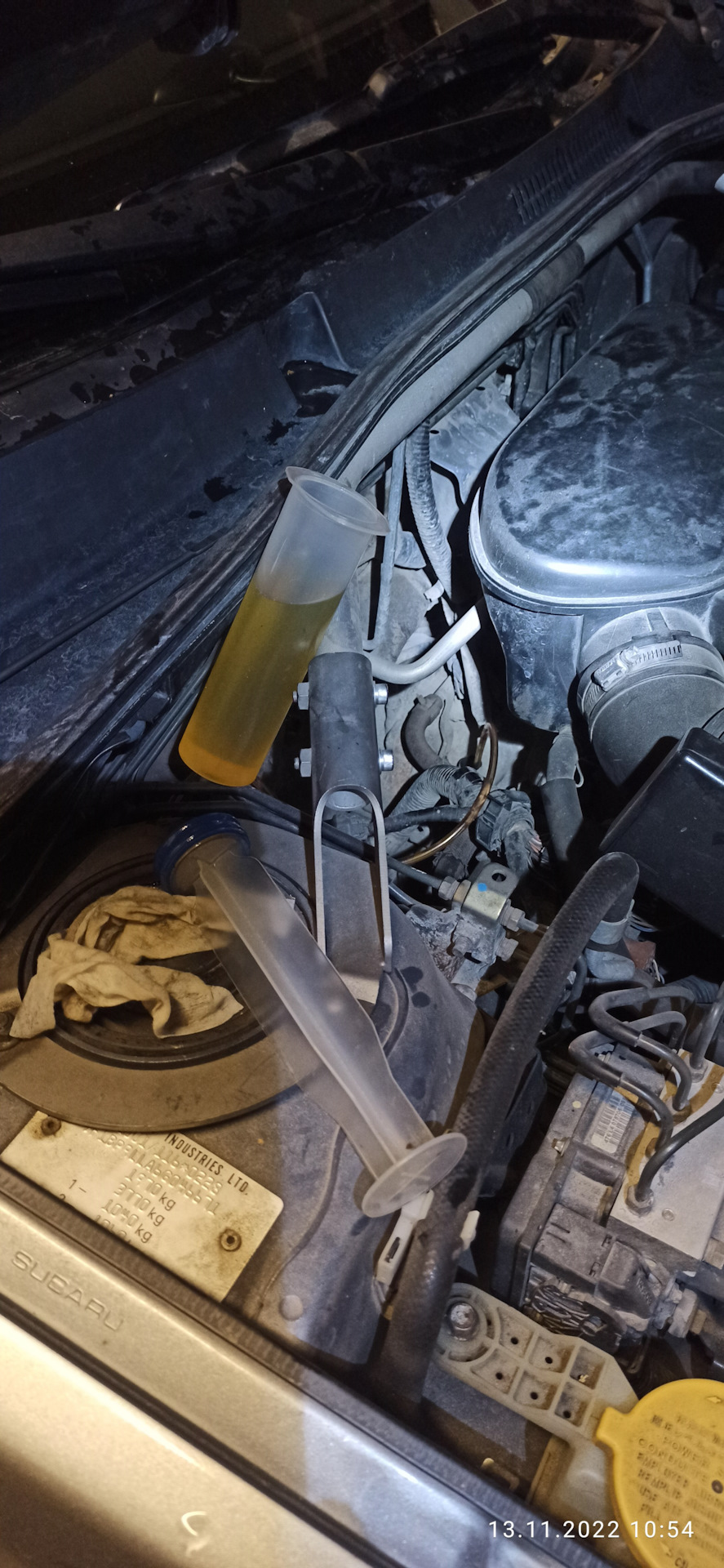

Так же махнул в гараже масло в редукторах. Залил Mannol 75/90
Процесс прост донельзя.
В заднем: откручиваешь верзнюю пробку воротком на 1/2. Кстати, на нем есть САТАНИНСКАЯ ЗВЕЗДА. Что это значит? LSD редуктор?

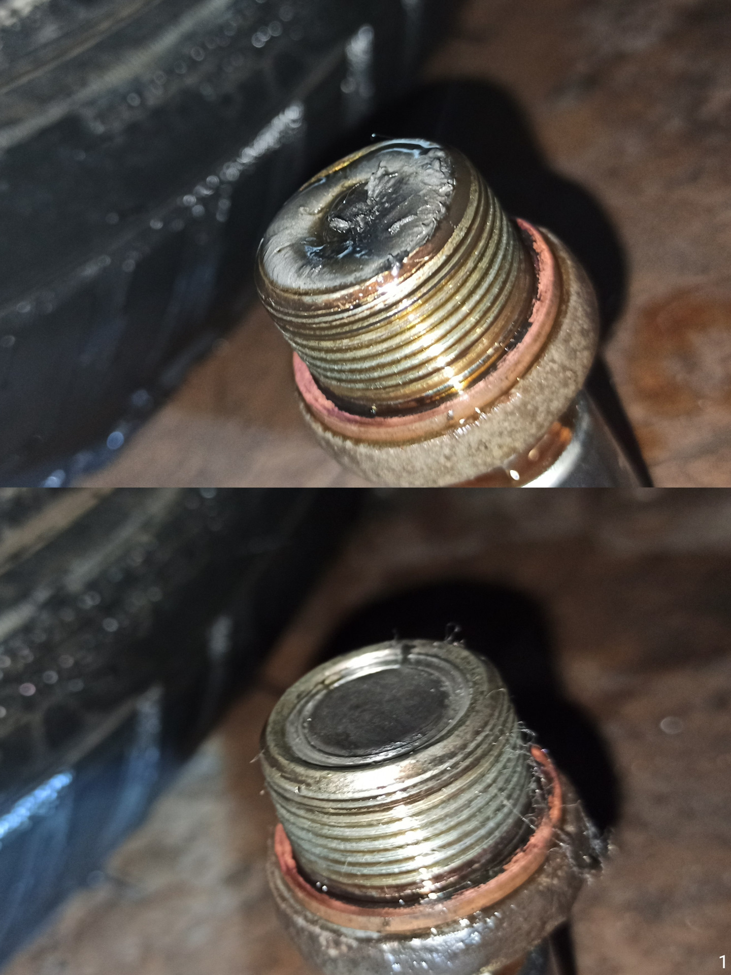

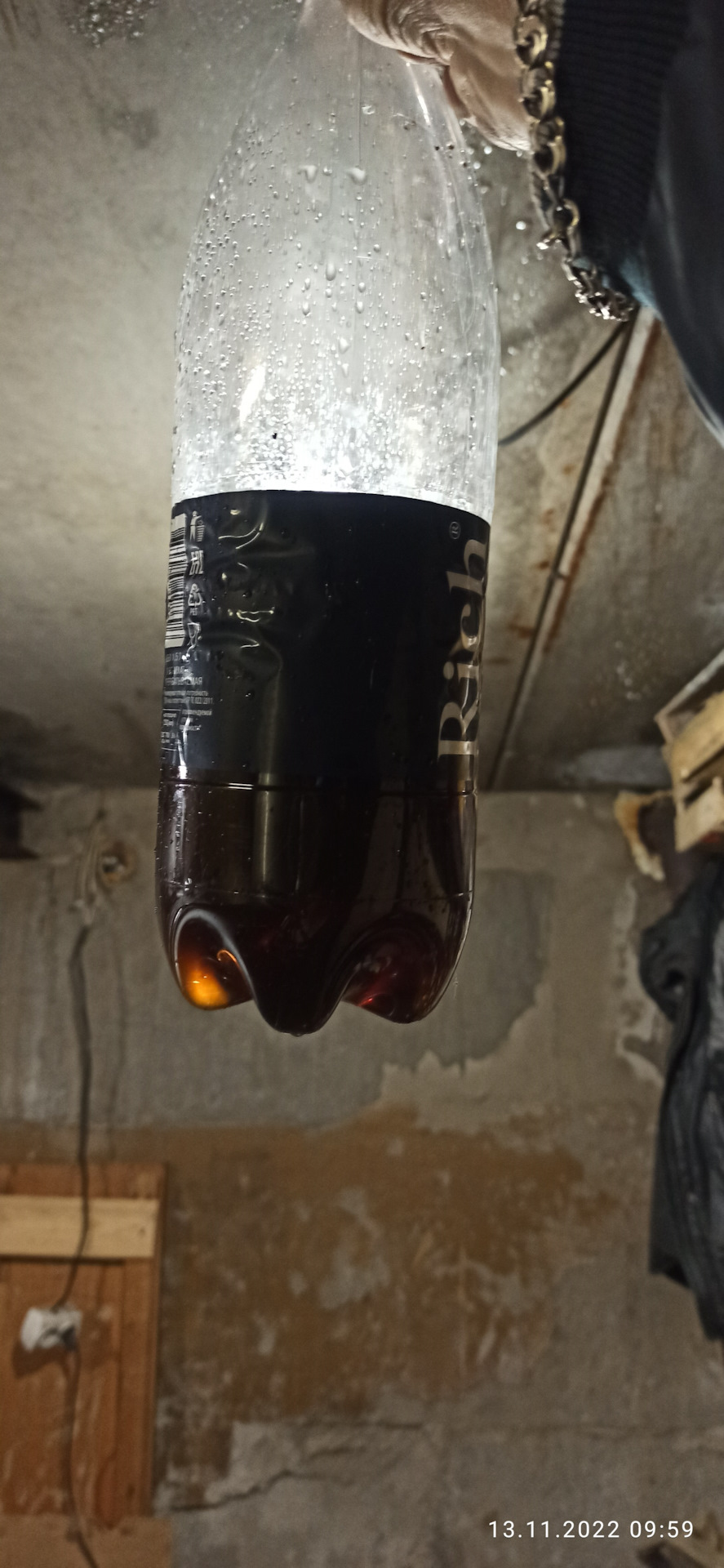

Откручиваем нижнюю, с магнитов. Было чуток стружки
Нижнюю пробку на герметик, заливаем через шприц, разогрев на печке
Переднний диф: ТОРКС НА 70. Открутился двумя пальцами почти. Слили, заливаем через Щуп
Слилась просто гыча…
В зад 0.8 масла, в перед 1.2-1.3
Теперь все масла в машине слиты
Всем добра)
Если знаете, расскажите способы как открутить и закрутить шкивы распредов и колена)

Менял сам все просто, открываешь пластиковый лючок возле маховика, стопоришь его (маховик) и откручиваешь шкив коленвала. Без всякокого цирка с конями и стартерами))).
Далее самое сложное удежать левый распредвал.
Есть фото как это выглядит?
фото нет(((

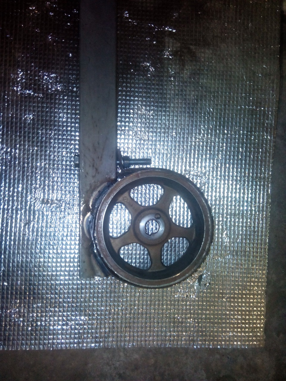

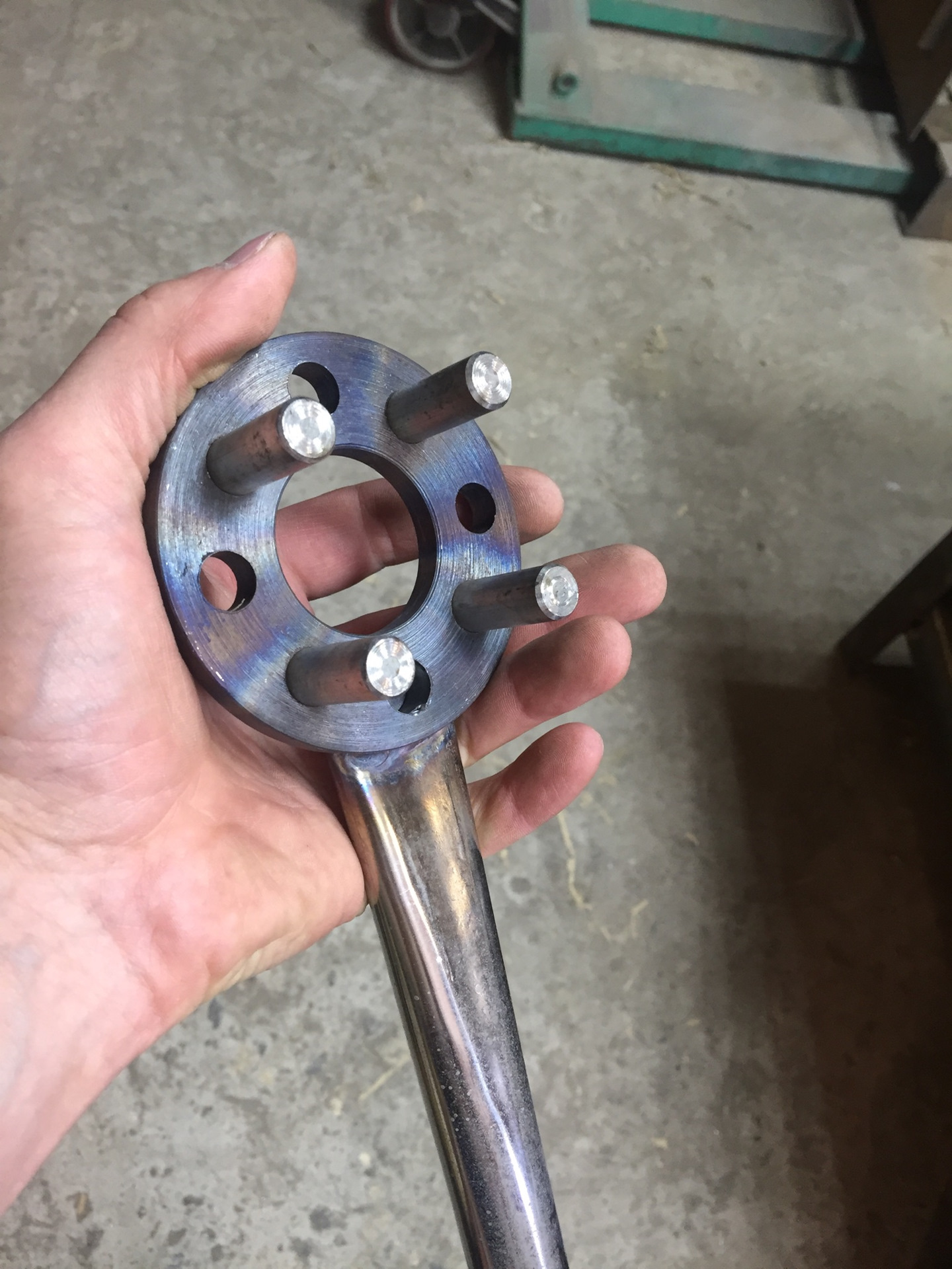

Шкив кв откручивал самодельной приблудой — не такой красивой, как у товарища ниже, но с тем же примерно смыслом. )
интересно как это выглядит) я кроме как фиксирь ремнем способов не знаю)
www.drive2.ru/l/598188477531565897/
сильно не ржать. )
да, нахрена так болты затягивать. Непонятно. Благо мне чел делал с динамоключом)

ты вместе с механиком что ли помогал? ))
Я просто рядом ходил, смотрел что да как. За такие бабки пусть сам делает =D ну и смотрел, чтобы делалось все как надо, по грамотному, как говорится. Но к чуваку претензий вообще нет. У него у самого форь на 300 лс, мужик очень опытный. Доволен работой его

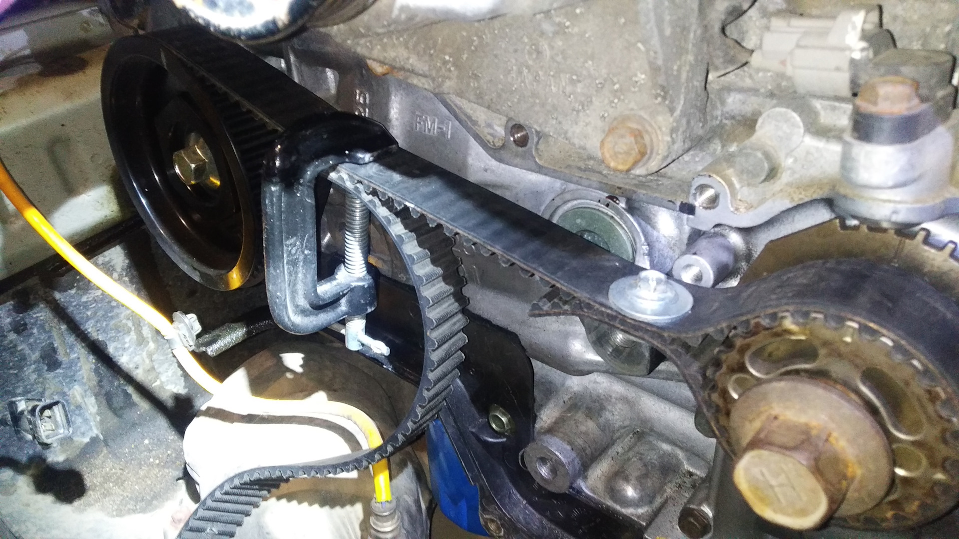

Недавно менял сальники РВ, использовал такой способ, с помощью старого ремня и струбцины.
самый кайфовый способ)

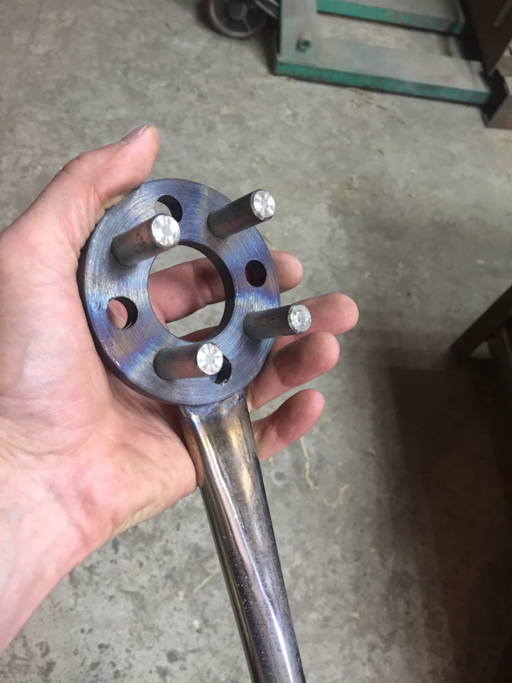

Здесь часто видел пост, один товарищ продаёт ключи для ГРМ.
Вот www.drive2.ru/b/591224995514995793/
Не знаю как у тебя, но у меня в родне 78 термостат…
