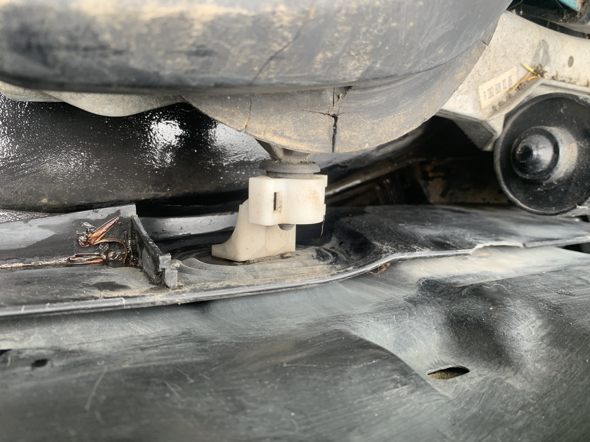

Ещё один нюанс, когда забирал машину вентилятор и регулятор печки были сняты, сложилось так что все разобрали так как вентилятор купили, и регулятор, поставили, потом оказалось регулятор не тот, и когда пришла замена, поменять его уже знакомый не захотел, отдал мне его, а когда я уже забрал машину, привёз её и первым делом хотел все это собрать, но погода была не очень, и заметил на коврике пассажира воду, почитал в инете оказалось нужно дренажи почистить, чтобы ванночка с водой не получалось)

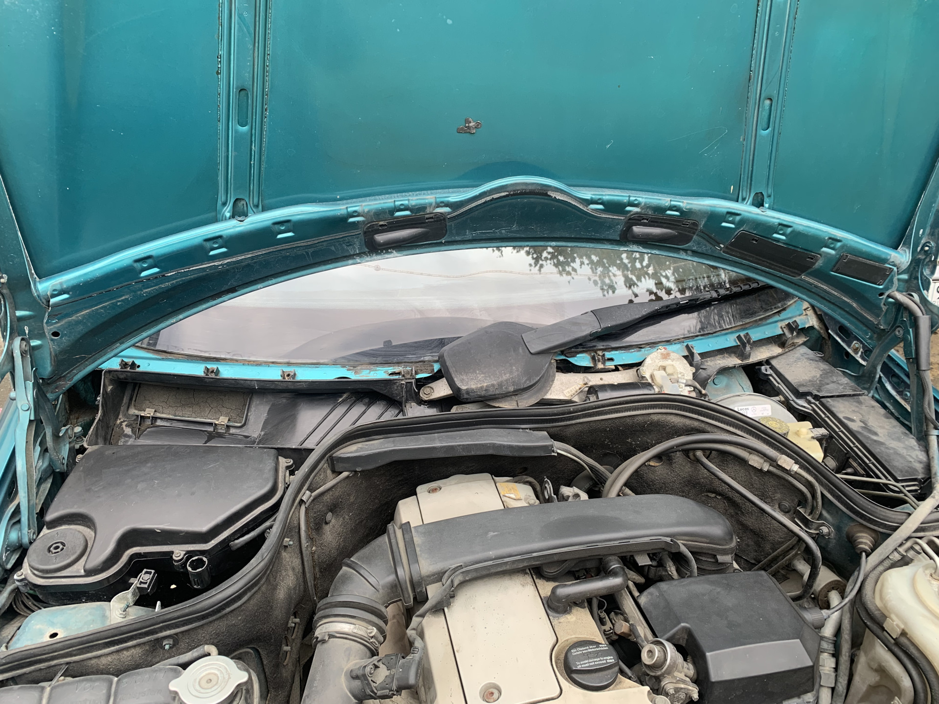

Перед тем как ехать менять стекло я решил разобрать, и посмотреть что да как.
Разбирается все легко, порадовало что пластик реально хороший, и крепкий в отличие от наших машин.

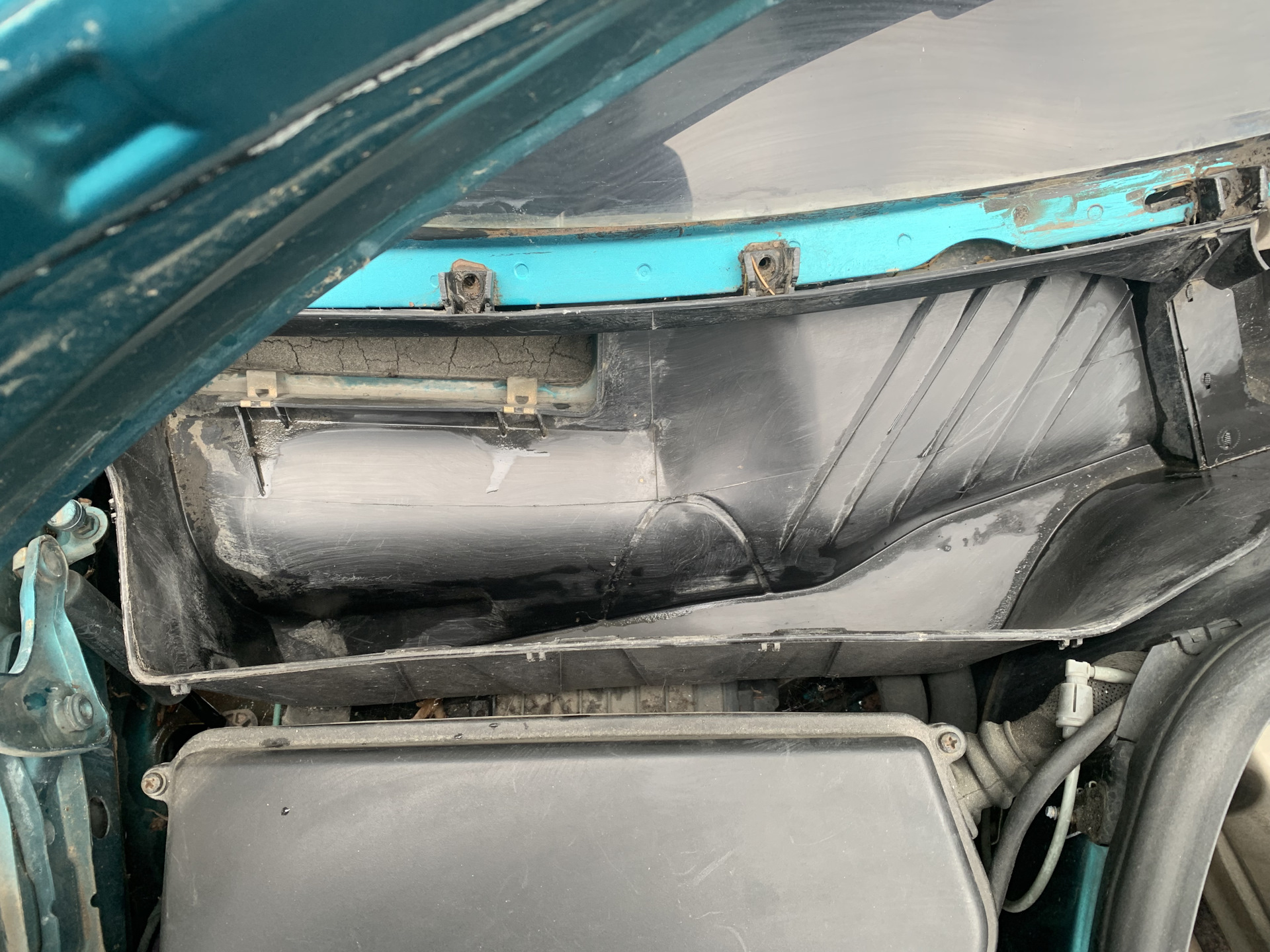

Самое интересное дренажи на крыльях идеально чистые, а вот центральное было забито очень, проволка и водичка сделали своё дело.
Всё собрал в обратной последовательности, сложностей никаких, радует простота, прочность, и то что люди которые разрабатывали они думали о потребители, что человек сможет сам легко это сделать, я люблю наши машины, разбирал их не один раз, меня радовала Приора после 10 семейства, что жабо стало 2ух составным, чтоб можно было поменять фильтр салона не снимая всё!
Но с дренажами там проблема и гниют швы под герметиком, вода попадает в салон и т.д, а тут все продуманно и это 98год на секундочку!, все больше понимаю что эти машины сделаны для людей, и инженеры думали о нас)
