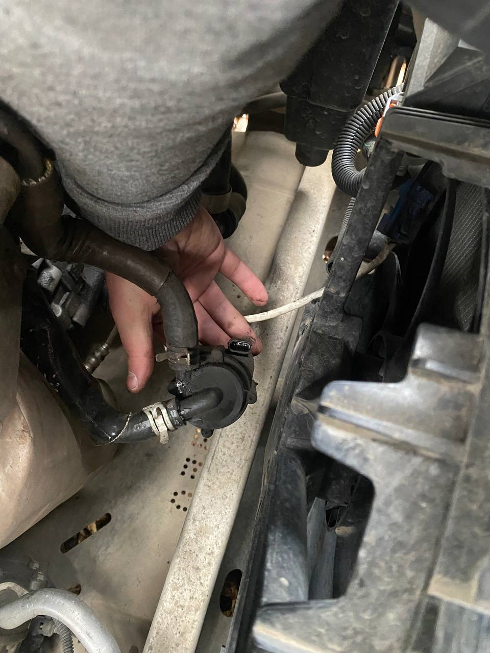

Решил для начала произвести дефектовку помпы. Процесс описан на драйве и профильных форумах неоднократно:
Отсоединить от скобы все провода, отключить штекер провода и отодвинуть весь жмых в сторонку. После чего откручиваем 2 болта с головкой на 10 над разъёмом (ничего не видно), после чего вместе со скобой снимаем помпу и отсоединяем патрубки с которых сольется немного антифриза. Ну а помпа на скобе с обратной стороны на torx 10 на 3-х саморезах.

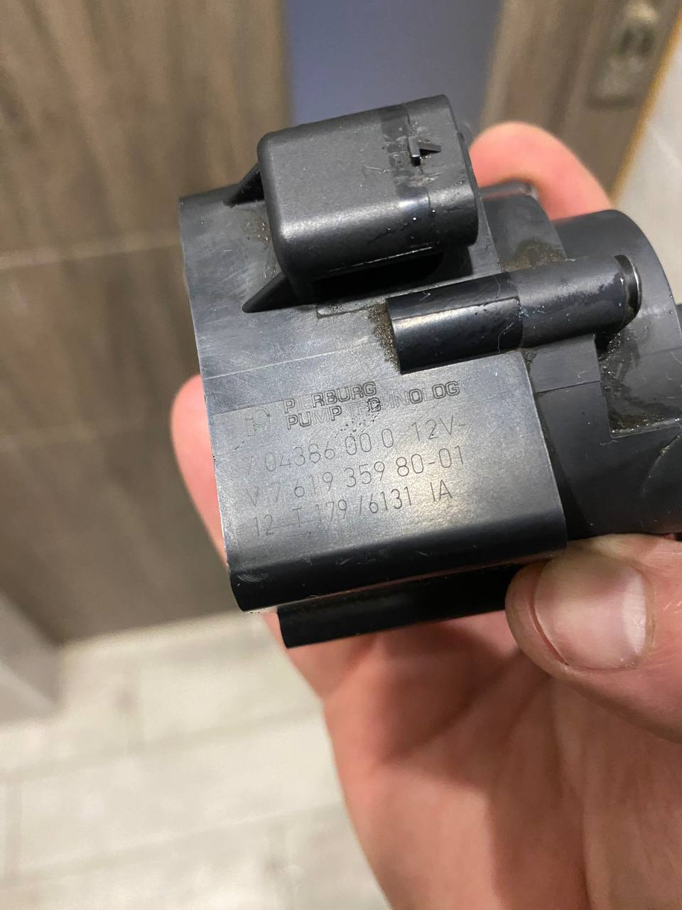

Помыл помпу от масла и грязи, подкинул 12V, 1A и помпа не крутит, хотя пыталась стартовать. Разобрал и обнаружил, что стопорное кольцо слетело и заклинило крыльчатку. На самом стопорном колечке была большая выработка, а также была выработка на крыльчатке под штопорным кольцом. Промыл все клинером для карбюратора, подложил шайбу 4мм и поставил новое стопорное колечко (Ф02 внеш), собрал все в обратном порядке, подкинул 12V и помпа закрутилась.
Собирать в обратном порядке немного сложнее, а именно вкрутить те 2 болта, не хватало 3-й руки, но справился в итоге сам за минут 40…

Кстати как мне подсказали, этих помпы есть 2 вида, у них на обмотках разные сопротивление.
"Может получиться так что после замены ошибка не уйдёт и он будет постоянно работать пока машина(электроника) не уснёт". Я пока буду ездить на отреставрированной помпе…

можно поставить от бмв, раньше он был дешевле
а по какому ариикулу/коду? а как я в конце написал их еще и 2 вида есть с разным сопротивлением… Я пока не понял как отличить)
В магазе точно такая как я реанимировал 95$.
Наберите в драйв2 и все найдете. Наизусть не помню
