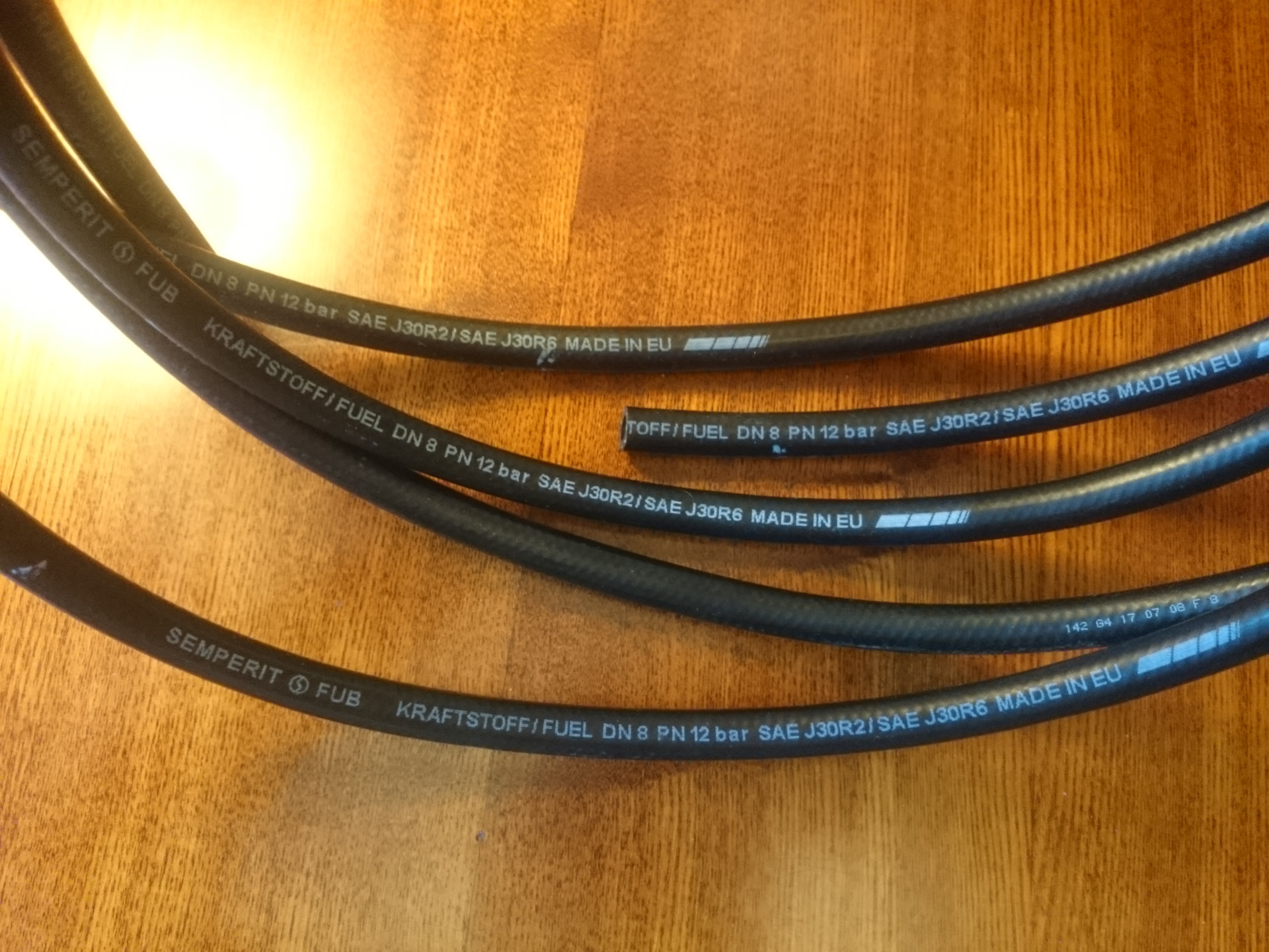

Всем привет. В этой теме я ответственно рассмотрю выбор качественных шлангов для топливной системы.

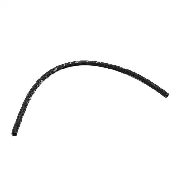

В оригинале стоят топливные шланги фирмы БРТ.
Клеймо БРТ:
БРТ (БалаковоРезиноТехника). www.balrt.ru/. ПАО «Балаковорезинотехника», ОГРН 1026401401410. Тел.: (8453) 62-13-89, факс: (8453) 66-29-77, е-mail: standart@balrt.ru, 413856, РОССИЯ, Саратовская обл., Балаково – 16
Данные шланги изготовлены из резины, снаружи тканевая оплётка. Все концы шлангов у меня были растресканы, так и до пожара не далеко. Также данные шланги предназначены исключительно под карбюраторные моторы и они совершенно не держат давление, если ставить инжекторное питание.
Есть вариант поставить шланги того же БРТ от инжекторных ВАЗов, но мы не ищем лёгких путей.

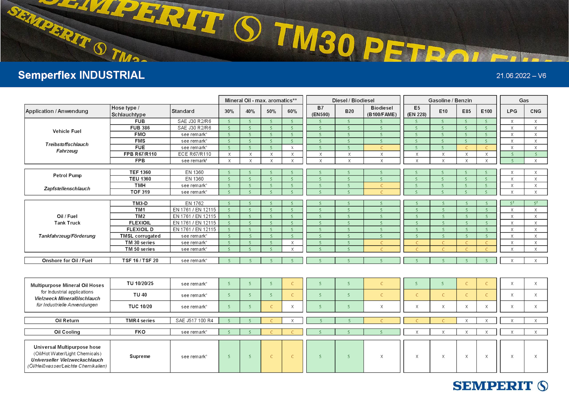

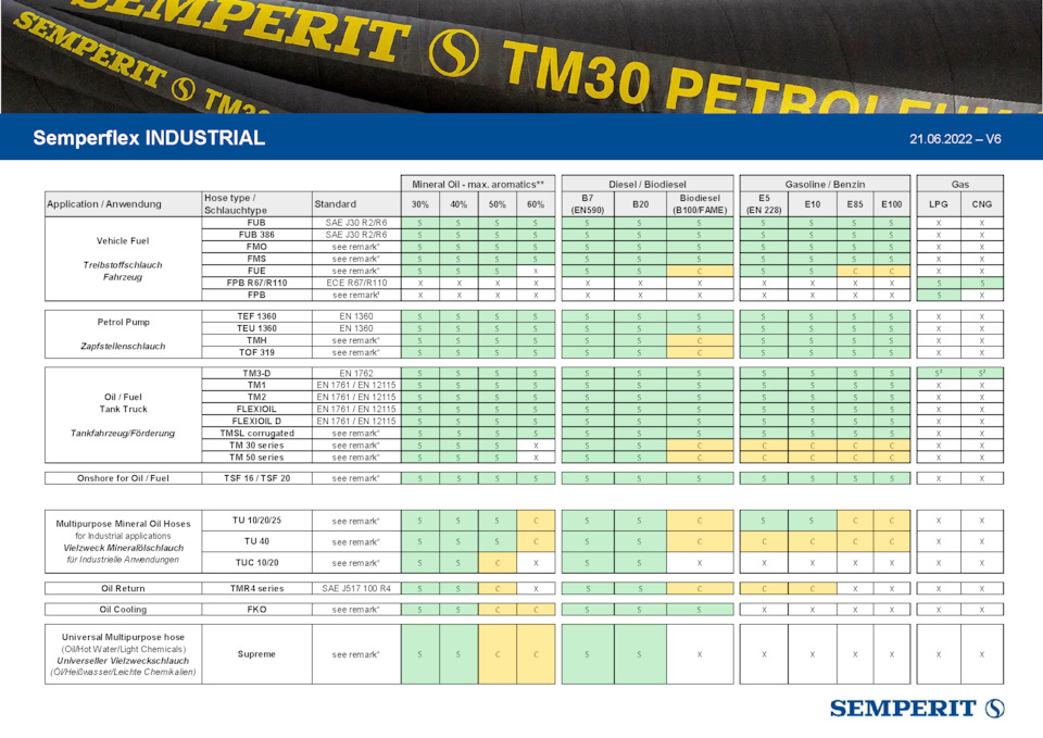

В поисках нормальных шлангов я наткнулся на фирму Semperit. Нам нужны не просто маслостойкие шланги, а именно шланги под бензин. Изучив каталог, выбор пал на SEMPERIT FUB.
hoses.semperitgroup.com/
Диаметр всех топливных шлангов на классическом моторе ⌀8 мм, если не ставить карбюратор «Solex» (там обратный шланг ⌀6 мм).
Шланг SEMPERIT FUB KRAFTSTOFF / FUEL DN 8 PN 12 bar SAE J30R2 / SAE J30R6 MADE IN EU
Приведу характеристики (на английском, кто не силён, воспользуйтесь Google Переводчиком):
APPLICATION
Our high quality oil/fuel hose FUB is suitable for the delivery of unleaded fuels (EN 228:2017) and diesel oils (EN 590:2017) installed in vehicles by land and sea.
Suitable for the usage in engine compartments of engine-driven vehicles.
FEATURE
Our FUB product can be used for E5 (EN 228:2017), E10, E85 and E100 as well for B7 (EN 590:2017), B20 and B100 (pure biodiesel / 100% FAME/RME) with a maximum aromatic content of 60%.
The used liner fulfills RMA class A.
STANDARD/APPROVAL
SAE J30R2 and SAE J30R6.
TEMPERATURE RANGE
-40°C / +100°C, ambient temperature +120°C.
SAFETY FACTOR
4 : 1
TUBE
NBR, black, resistant to oil, electrically conductive, smooth.
REINFORCEMENT
Textile spiral.
COVER
Quality performance rubber, black, resistant to ozone and weather, resistant to oil, electrically conductive, smooth.
MARKING
continuous inkjet, white letters: "SEMPERIT (S) FUB KRAFTSTOFF/FUEL ID PN 12 BAR SAE J30R2 / SAE J30R6 MADE IN EU //////".
NOTICE
The usage of our product is only allowed for land and sea applications.
ATTENTION: For last valid information regarding oil & fuel suitability please always refer to the Semperit oil & fuel suitability matrix or, in case of doubt, contact Semperit.
ATTENTION: Not to be used as a petrol pump hose.
Article number: 68030 0830
Internal-Ø: 8.0 mm (5/16 inch)
Wall width: 3.0 mm
External-Ø: 14.0 mm
Work. pressure (max.): 12 bar
Number of inserts: 2
Bending radius (min.): 50 mm
Weight approx.: 0.13 kg/m
Coil length (max.): 50 m

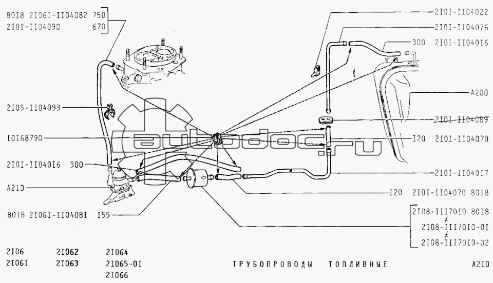

Теперь по длинам
Узлы/Двигатель/Система питания/Трубопроводы топливные/A210
Шланг 2101-1104090 670 мм (от бензинового насоса к карбюратору)
Шланг 21061-1104081 155 мм (от фильтра топливного к бензиновому насосу)
Шланг 2101-1107070 120 мм (от трубопровода топливного к фильтру топливному)
Шланг 2101-1104070 120 мм (от трубки задней до трубки передней)
Шланг 2101-1104016 300 мм (от топливного бака до трубки задней)
Итого: 670 + 155 + 120 + 120 + 300 = 1365 мм или с запасом 2 погонных метра
Теперь про хомуты. Выкидываем в металлом родные силовые хомуты 10168790, которые если закиснут, хрен открутишь отвёрткой. Я сделал выбор в пользу червячных хомутов, обязательно без просечек. Как вариант берём хомут червячный NORMACLAMP TORRO W1 8-12/9 0126 7565 010 (понадобится ключ с шестигранной головкой на 7 мм). Выбранный момент затяжки: 2,5 Н·м.
Хомутов нужно 10 шт.
Не забываем про топливный фильтр. Я взял Фильтр топливный ЛИВНЫ 17.193.1117010 или 2108-1117010 без отстойника. Почему ЛИВНЫ — их ставят с конвеера завода. А так, можете взять любой другой. Устанавливаем обязательно до бензонасоса, в случае протечки фильтра топливо не будет разбрызгиваться под давлением как при установке после насоса, а будет подсасываться воздух в магистраль и разлива топлива не произойдёт.
Длина, занимаемая фильтром при надетых шлангах 59 мм. Шланг от трубопровода топливного к фильтру топливному надеваем на трубопровод как можно дальше, иначе длина шлангов будет избыточна.
Теперь по ценам:
Фильтр топливный ЛИВНЫ 17.193.1117010 — 67 руб. 31.08.2022
Хомут червячный 8–12 мм NORMA 10 шт. — 49 руб./шт. (49 × 10 = 490 руб.) 26.09.2022
Шланг SEMPERIT FUB KRAFTSTOFF / FUEL DN 8 PN 12 bar SAE J30R2 / SAE J30R6 MADE IN EU 2 м — 495 руб./м (495 × 2 = 990 руб.) 24.08.2022

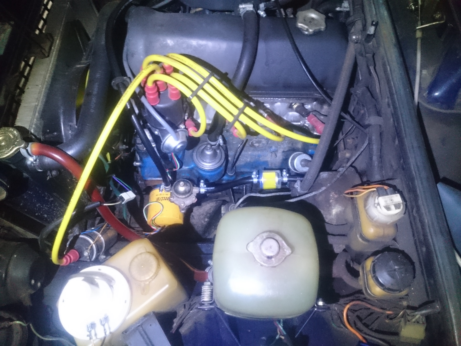

Результат проделанной работы:
Менял пока только в моторном отсеке, до бензобака руки не дошли.
Резюмируя, данный топливный шланг отлично подойдёт для замены на инжекторной иномарке или для нестандартной топливной системы, например для Системы впрыска водо-метанола.
