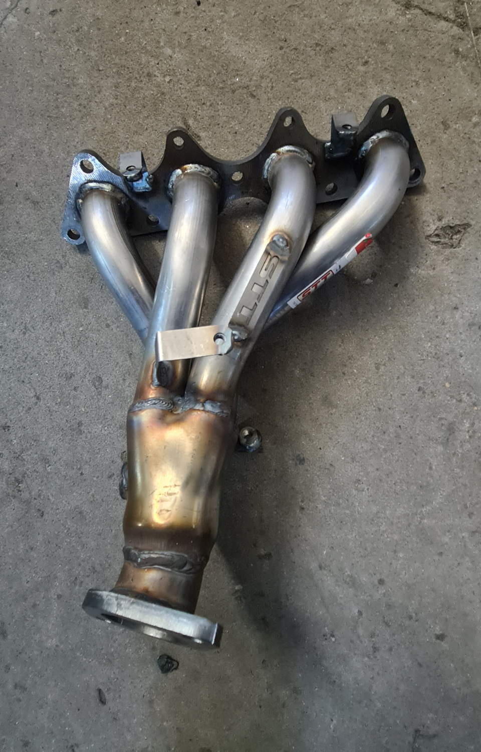

Сегодня были устанолены:

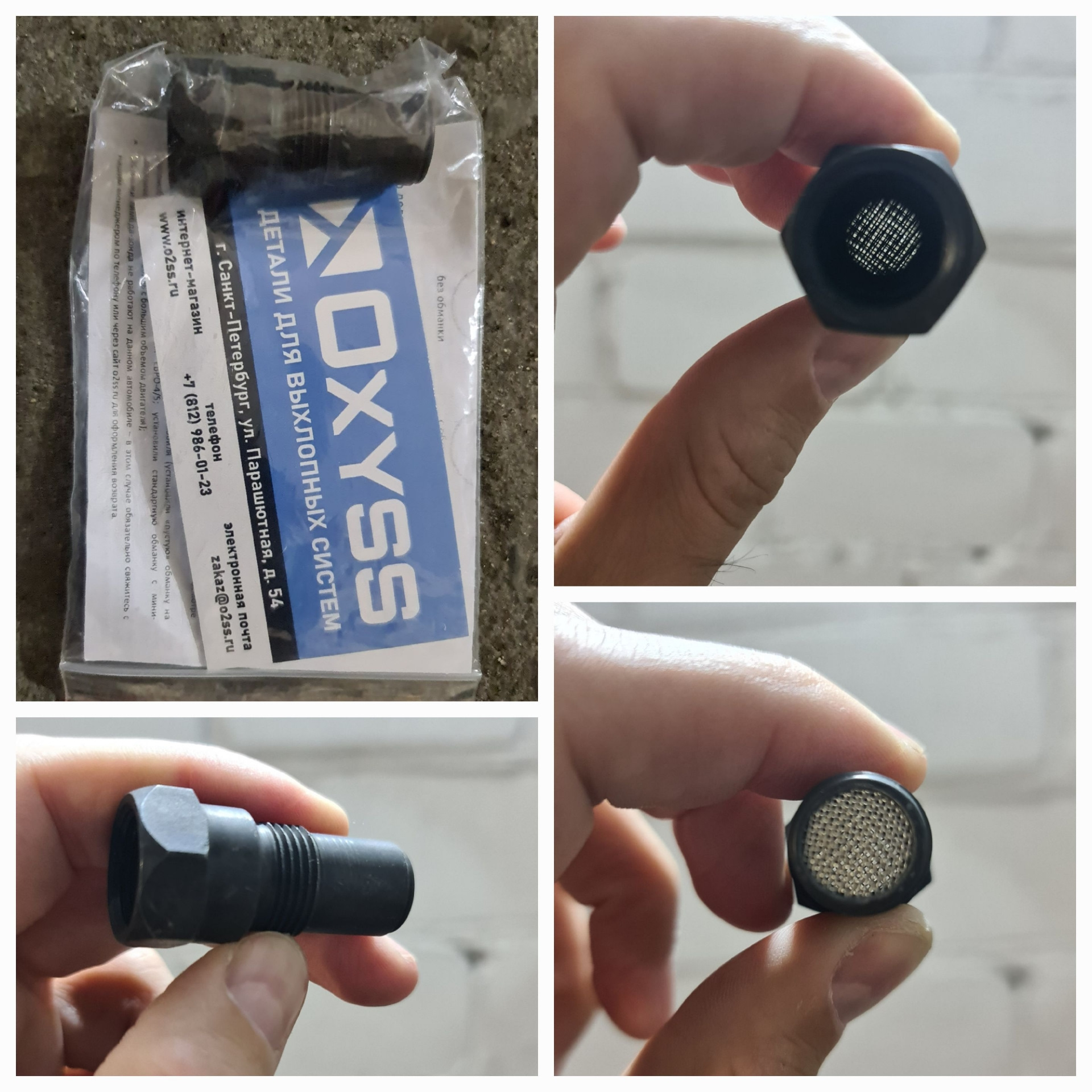

Катализатор имеет очень мелкие разрушения, в хорошем состоянии, ни куда сдаваться не будет, в любой момент можно вернуть. Второй кат остался, запаха нет. Звук практически не поменялся, чек не выскакивает.
P.S. Чек все таки выскакивает, за 1,5 года два раза был, при исловии езды на скорости более 160км/ч и дистанции более 20км. Скорее всего обманка не справляется с такой нагрузкой.
