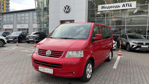

В момент обнаружения проблемы как раз был записан к Дилеру на Диагностику по вопросу плохого запуска на холодную
Почему плохо заводится мне так и не сказали, не смогли обнаружить, так как на зло пришло потепление и они ничего не обнаружили, а вот по Вебасте сказали что нужно пропаять плату и почистить горелку!

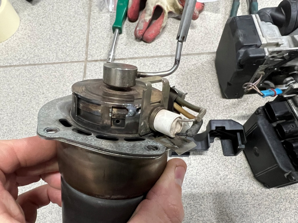

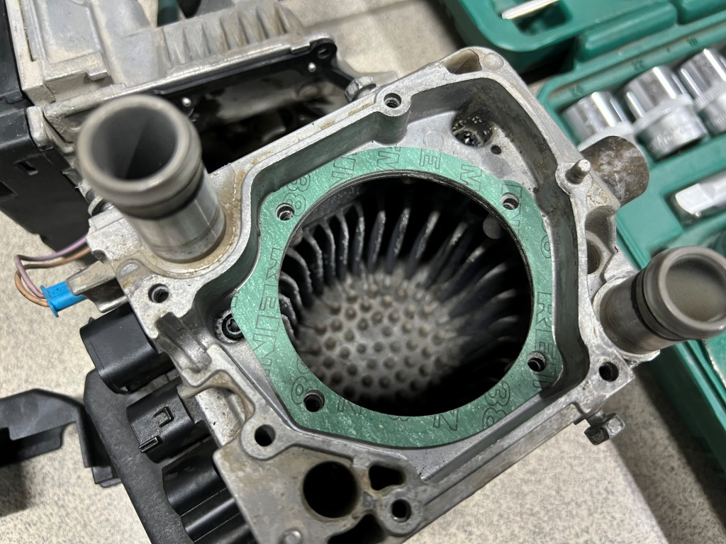

Изучил немного вопрос по этой теме, и понял что по хорошему нужно менять распылитель в горелке, для этого нужно её немного разобрать путем распиливания трех металлических ножек, многие знают. Так вот Дилер сказал что этим они не занимаются, не по регламенту :( Типа топливо, опасно и всё такое… Попросил сделать всё, что предусмотрено их гребаным регламентом, закольцевать систему и отдать Вебасту мне, я сам всё доделаю!
В итоге приехал в гараж, и приступаю вскрывать
Здесь всё чисто, помыли хорошо, заменили все возможные прокладки

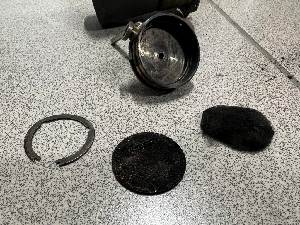

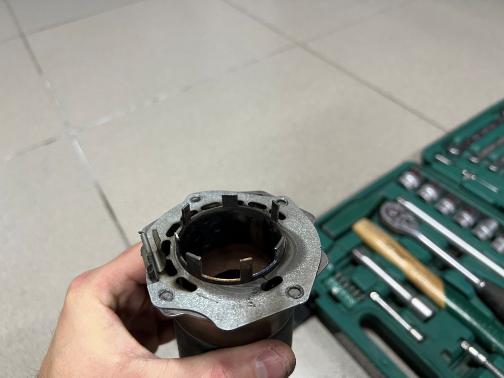

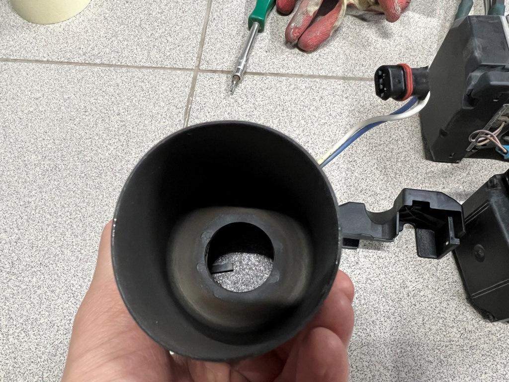

А вот тот самый элемент, который необходимо разобрать
Отпиливаем немного три металлические ножки
Распылитель:

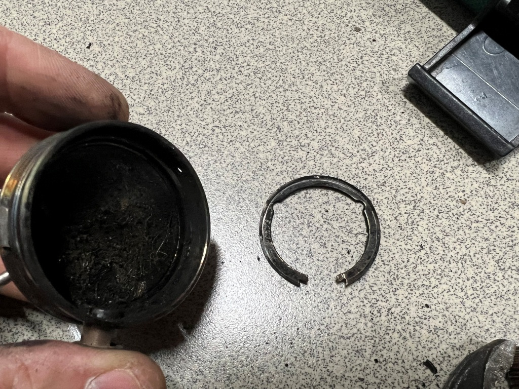

Снимаем стопорное кольцо

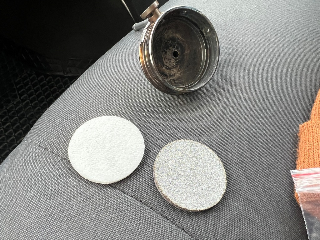

И достаем два уставших круга
Находим в продаже новые, едем покупать — 1000,00 руб.
Устанавливаем в обратном порядке и завариваем аргонной сваркой в ближайшей шиномонтажке
Свечка проверена, накаливание есть, подключал мультиметр, сверял какие то там показания с тем, что говорит народ в инете, короче пациент пока жив
Далее собираем все в зад!

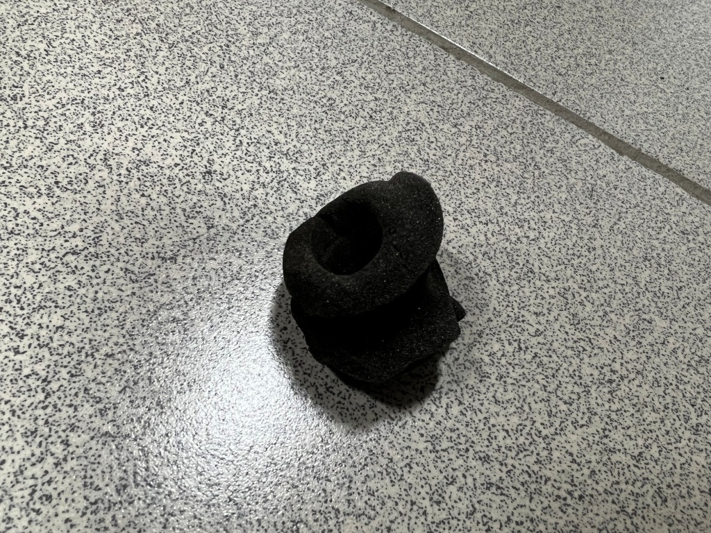

Кто будет делать то же самое, не забудьте поменять воздушный фильтр, в моем случае он превратился не понятно во что
Фотку забыл сделать, но я запихал вместо него подогнанный по размеру кусок обычной губки для мытья посуды

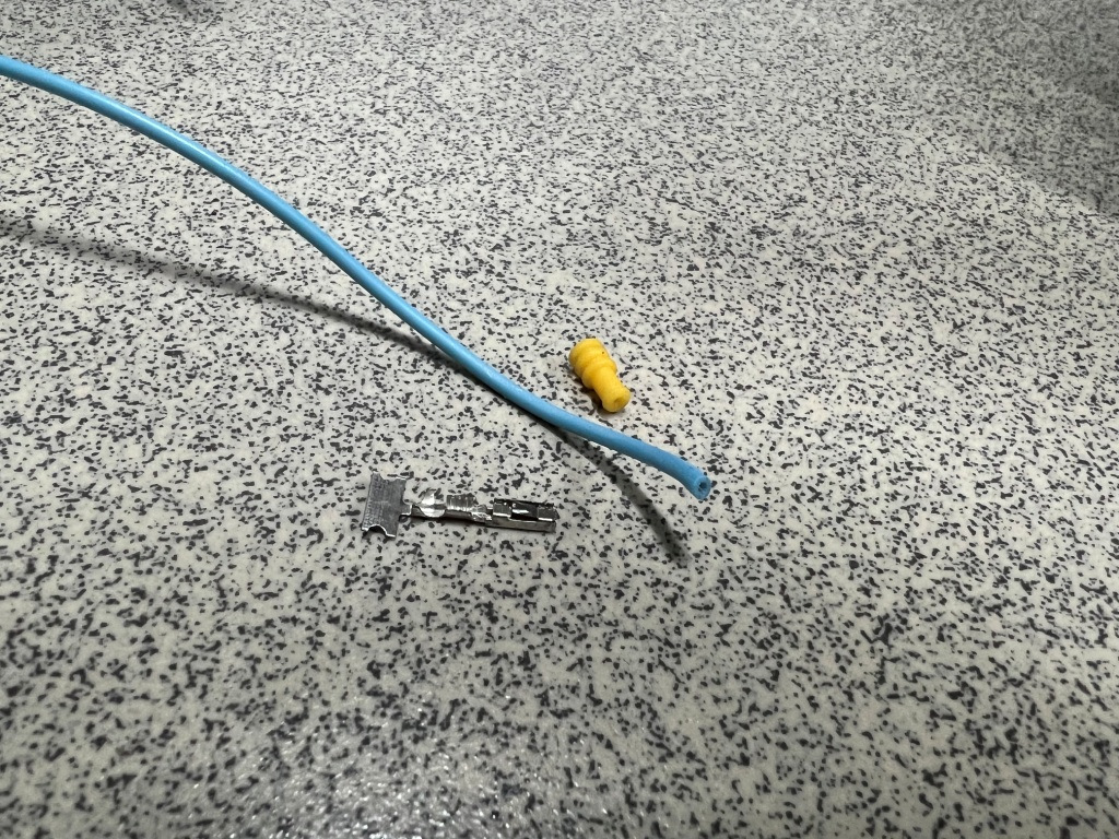

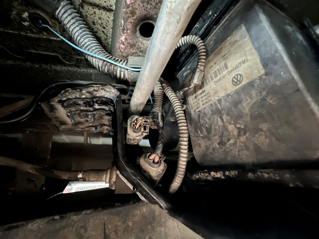

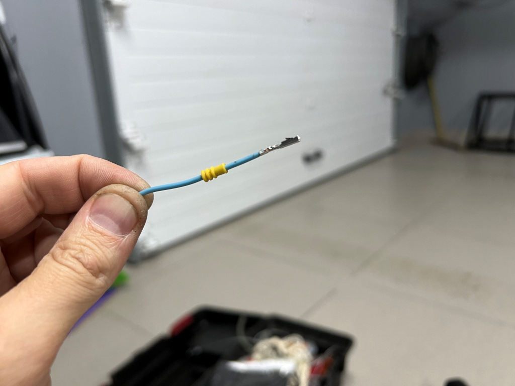

Далее, когда собрал Вебасту, в планах была установка Altox для того, чтобы двигатель можно было подогревать, а не только догревать! Инструкций в интернете полно! Просто напомню, что нам потребуется доустановить один провод в 1 ПИН шести контактного штекера на вебасте, для это я заранее купил
Контакт — VAGN90764701 — 36,00 руб.
Уплотнитель для контакта (провода) — VAG3C0972741 — 167,00 руб.
Сам провод есть в наличии
Собираем
И устанавливаем в разъем Вебасты, фотку не сделал, был под машиной, не совсем удобно, но поверьте, зашел хорошо :)))

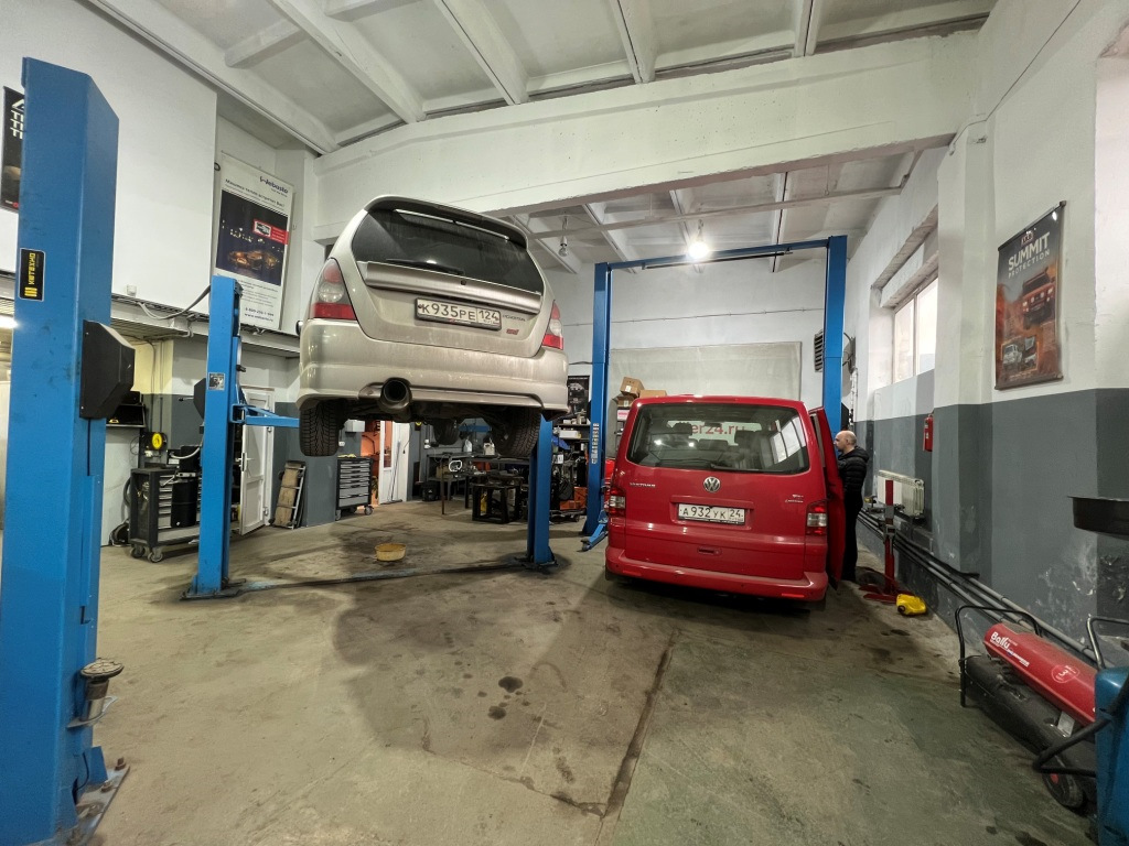

А вот машина в сервисе

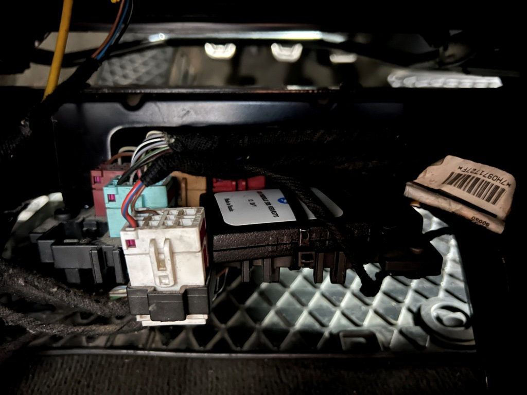

где мне в итоге просто подключили мой провод к модулю Altox и поставили кнопку управлением Вебастой без приложения
Сам модуль расположился под сидением водителя
Не буду говорить о стоимости работ по установке, в размере 12000 руб. :)))) Короче лоханулся по полной, оплачивал заранее, по безналу. Можно было всё подключить самому в гараже, при том, что самое основное, это протяжка провода от 1-го пина я сделал, ну да ладно! Не будем о грустном, урок мне и пример тому, кто будет делать тоже самое! ;)

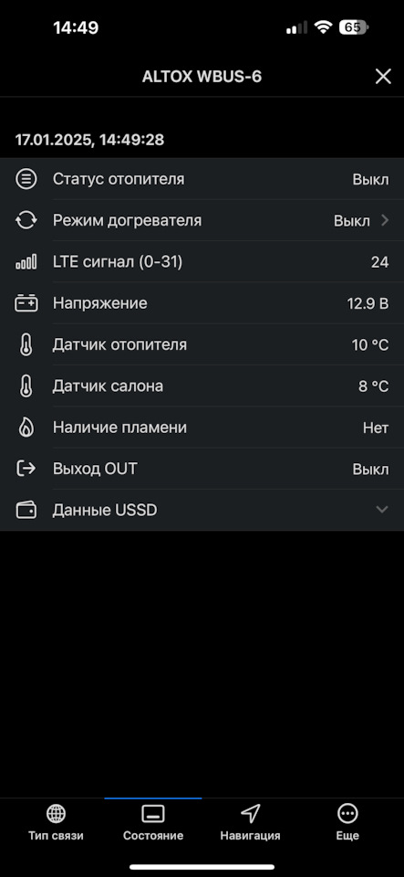

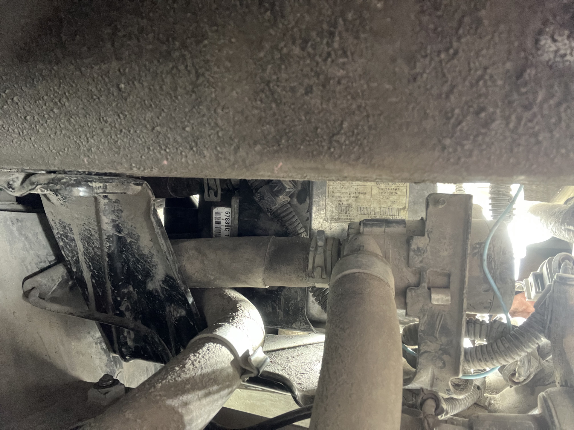

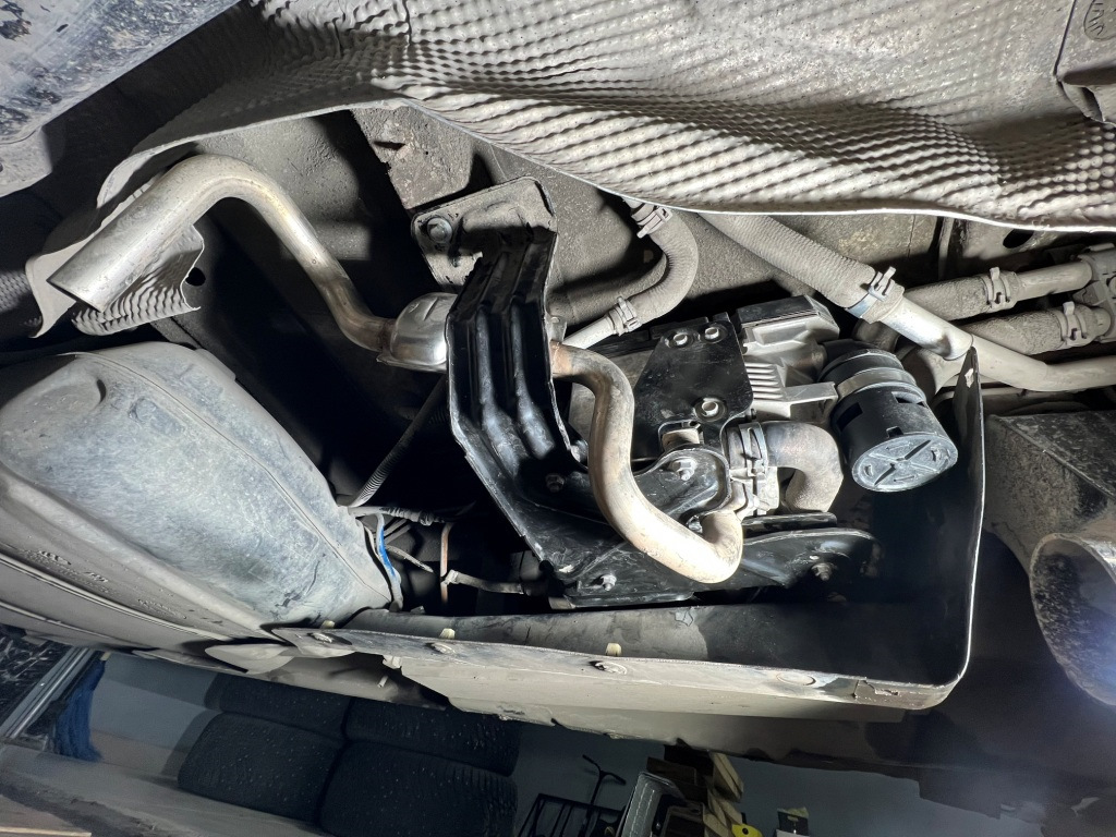

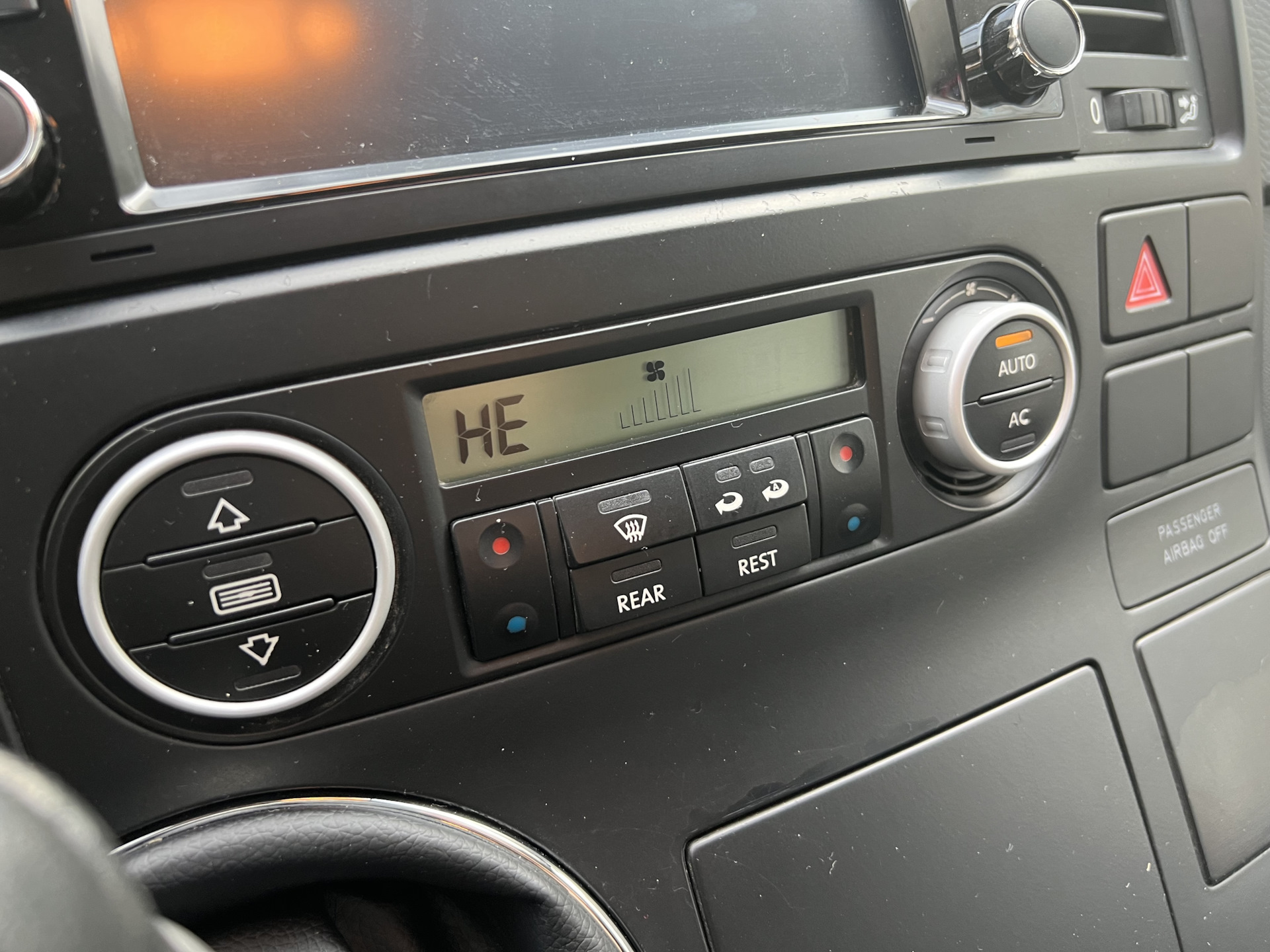

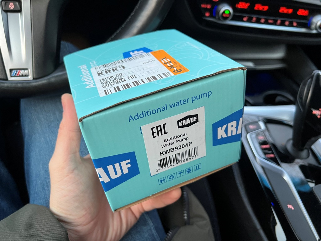

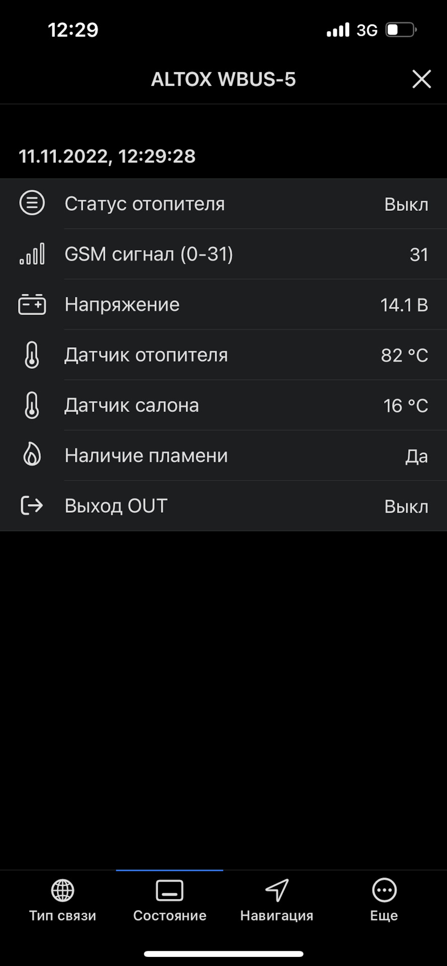

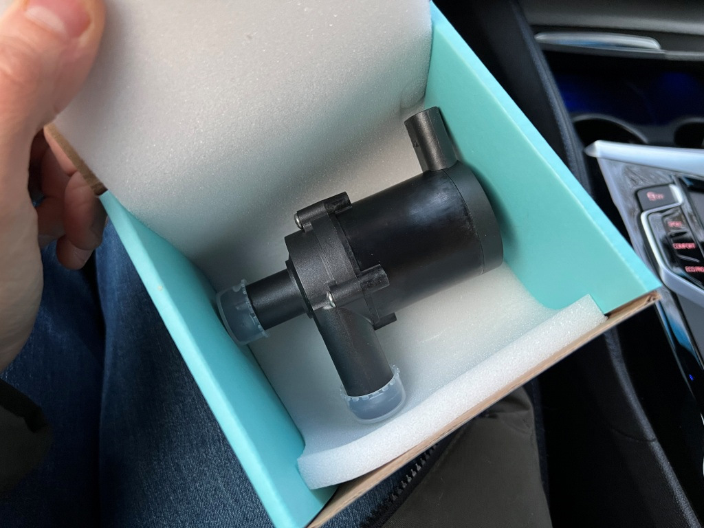

Всё, Вебаста включается с приложения и с кнопки, но не работает, а выключается через несколько секунд! Начал выяснять, анализировать! Вводные данные, в машине не работала функция REST, точнее работала, но тепло не гоняла по системе, как это должно быть по заводу. Далее в приложении Altox после включения наблюдается быстрый рост температуры на датчике Вебасты, а всё это говорит о том, что не работает дополнительный насос ОЖ, который должен создавать циркуляцию охлаждающей жидкости после включения Вебасты, а так же при включении кнопки REST на климате.
В итоге смотрим что можно оперативно купить, так как в наши Края надвигаются морозы в -28.-30 градусов. Нашел в наличии какой-то дешман и решил попробовать
Насос водяной электрический Krauf KWB9204P — 2909,00 руб.
Едем в ближайший сервис для замены, у нас стоит это 2000,00 руб.
и вуаля, всё! Вебаста работает на подогрев!

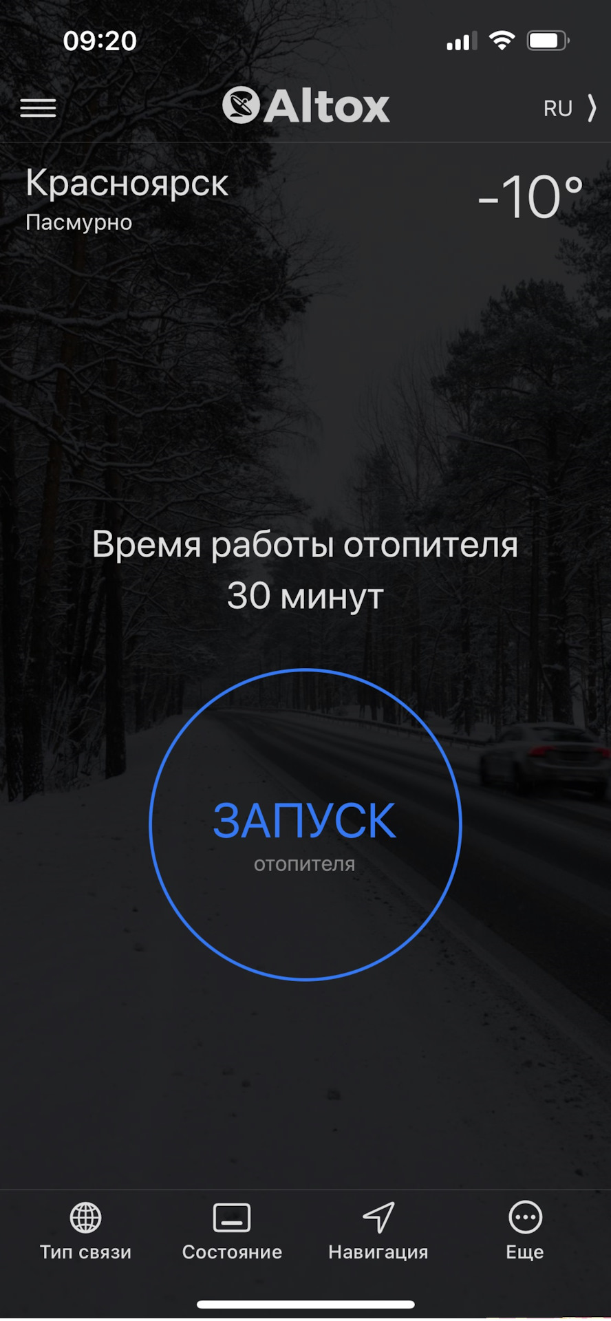

Приложение бомба! Очень удобное и интуитивно понятное!
Можно настроить включение климата по заданной температуре, по умолчанию климат включался автоматически с включением Вебасты, что на мой взгляд не очень правильно! Нам ведь в первую очередь нужно нагреть двигатель, а потом уже, если надо, салон.

Как я понял всё управление идет через CAN. У Altox есть "выход OUT", с которого подается команда на доп. насос ОЖ, который кстати тоже можно запрограммировать, что бы например он выключался чуть позже, нежели Вебаста, а так же команда на климат контроль. Всё это программируется в приложении с телефона.

А у вебасты получается два насоса ОЖ? Один на мотор, второй на салон?
Я Вебасты насос один, установлен рядом, на фото видно. Второй насос — это помпа двигателя, но это уже другая история

А как настроить включение по заданной температуре?
Вот в этом меню выставляете нужную температуру, после которой включится климат контроль в салоне
Сейчас попробовал, бесполезно . Сколько не ставишь, все равно включает при 42 градусах
У Вас бензиновый, может в этом дело?! Инструкцию надо почитать или в службу поддержки позвонить, я из первого источника всё узнал и настроил.
apets, вроде у кого установлен климат, он по умолчанию включается при 40гр. и победить это не удалось, себе выставил температуру отключения ППП на 40гр. чтобы климат АКБ не разряжал.
После того как я настроил на 70 градусов, климат включается но не дует до достижения заданной температуры
Отличная приблуда 🙂, позволяющая настраивать температуру включения климата.
