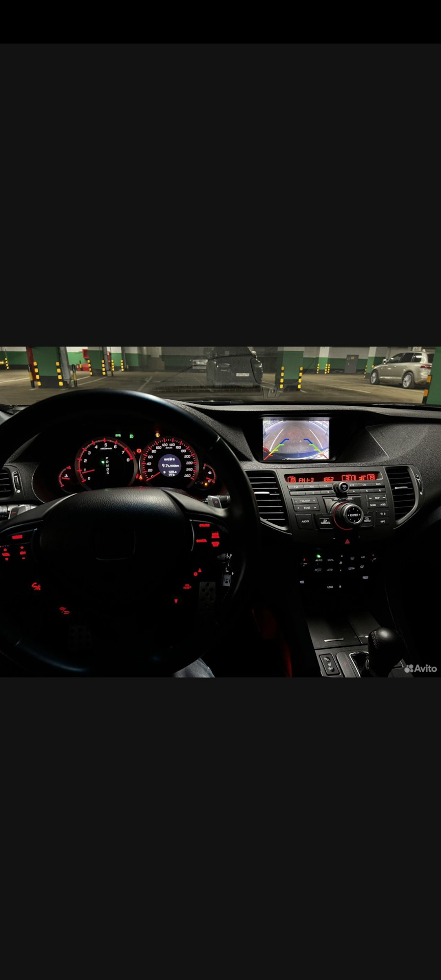

Доброго времени суток друзья!
Еще больше года назад был закуплен полный комплект навигационной системы с проводкой от праворукого англичанина. Сам я не силен в такой глобальной переделке проводки, поэтому обратился многим известному Акопу он же Быковский Иван, с просьбой переделать проводку. Договорились о цене и какие части проводки ему переслать. Посылка была отправлена ему в город Зеленоград 25.11.2021.
Обещал сделать за 15-20 дней.
Поначалу писал, что начал делать, а потом что доделал почти.
Ближе к новому году перестал отвечать на звонки и смс, а дальше вовсе пропал.
Просил через знакомых узнать на какой стадии проводка и как-то повлиять на него, на что он отвечал им "нужно подождать, занят"))). Я так же продолжал ему звонить, писать. Но увы. Этот нехороший человек Акоп- Иван Быковский кинул меня.
Ну что поделать бывают такие га.ны.

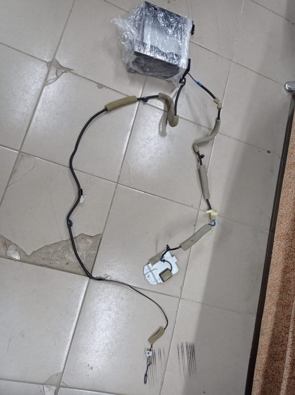

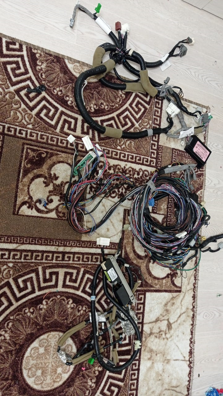

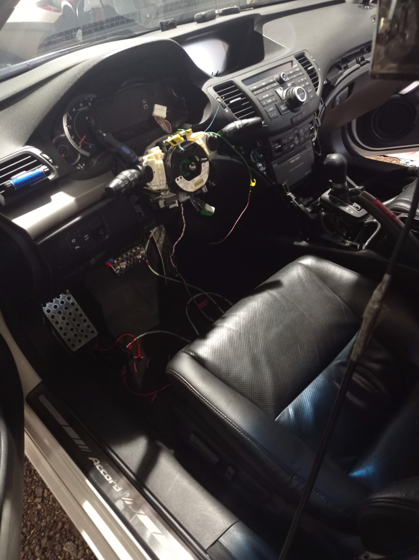

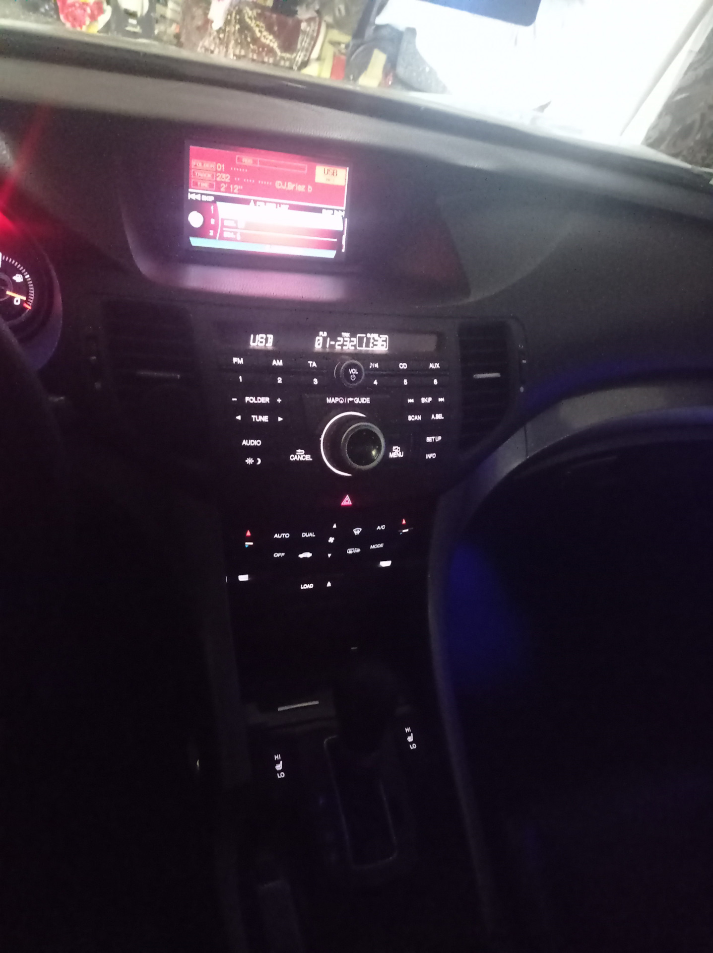

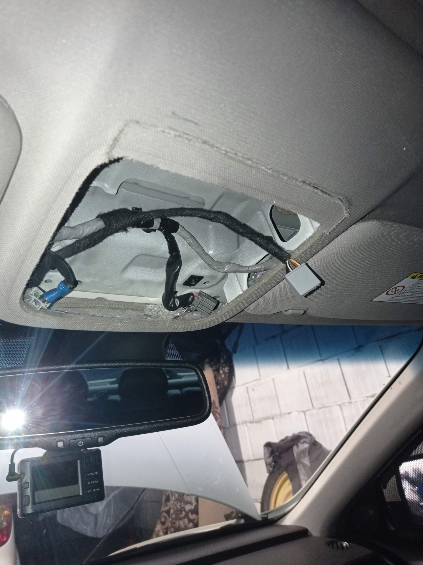

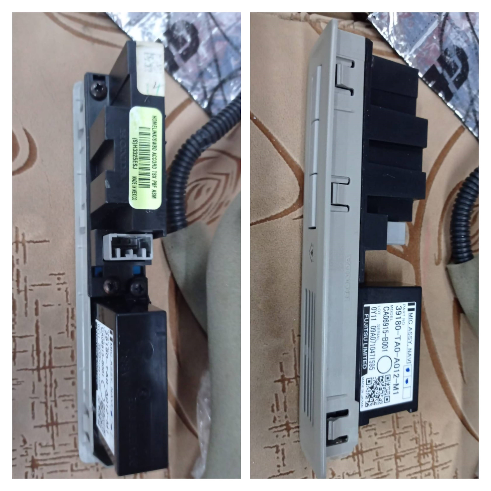

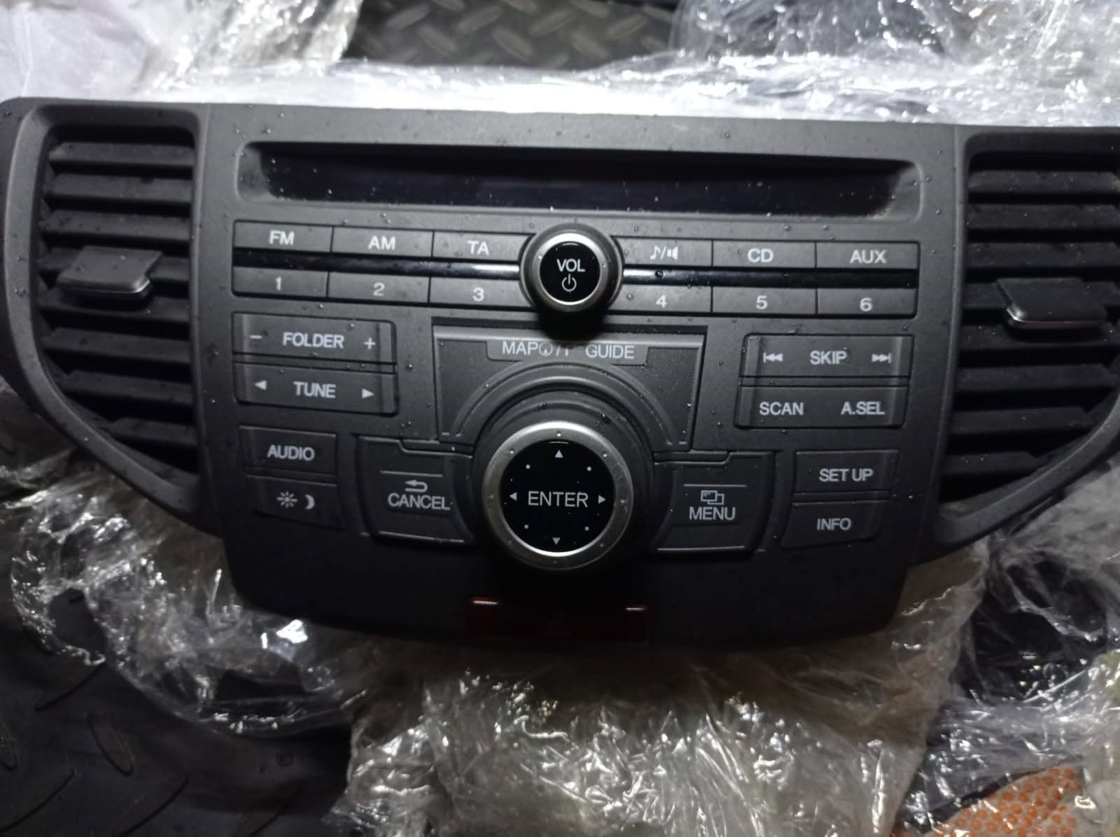

Нашел другого человека, который мне с нуля собрал всю проводку, проверил на роботоспособность и переслал мне обратно. На всем протяжении установки он по смс и видео подсказывал, помогал как, что куда и как))

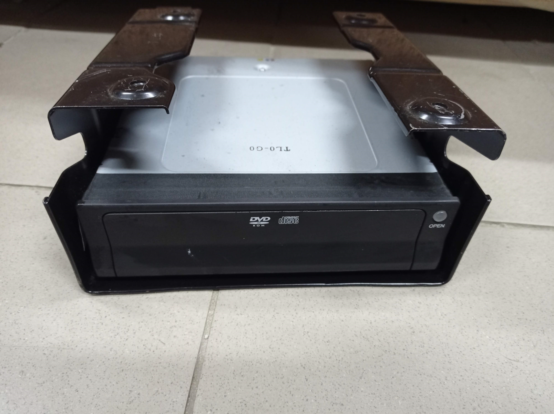

DVD
CD Changer

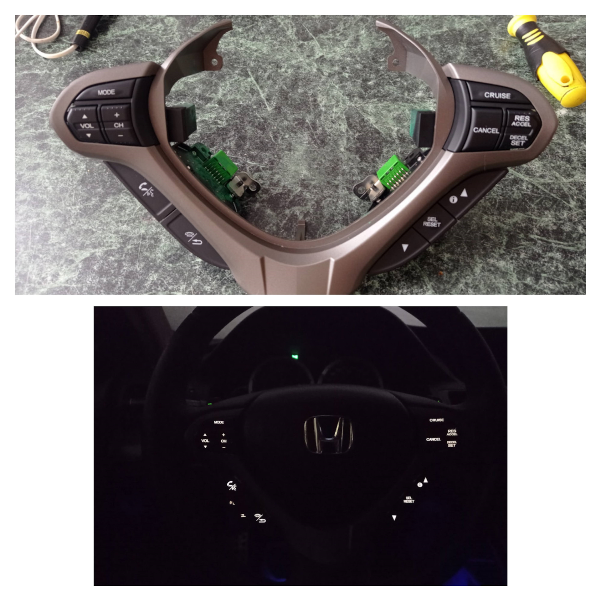

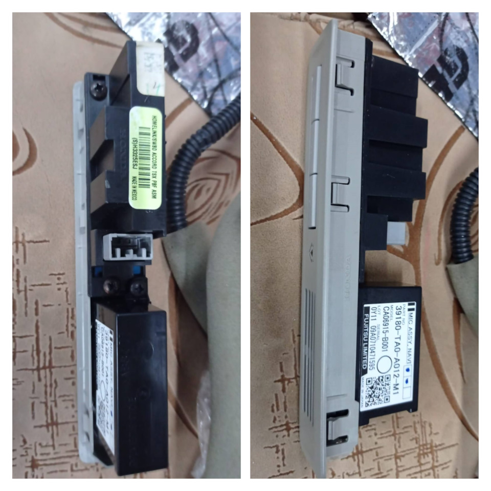

Панель управления

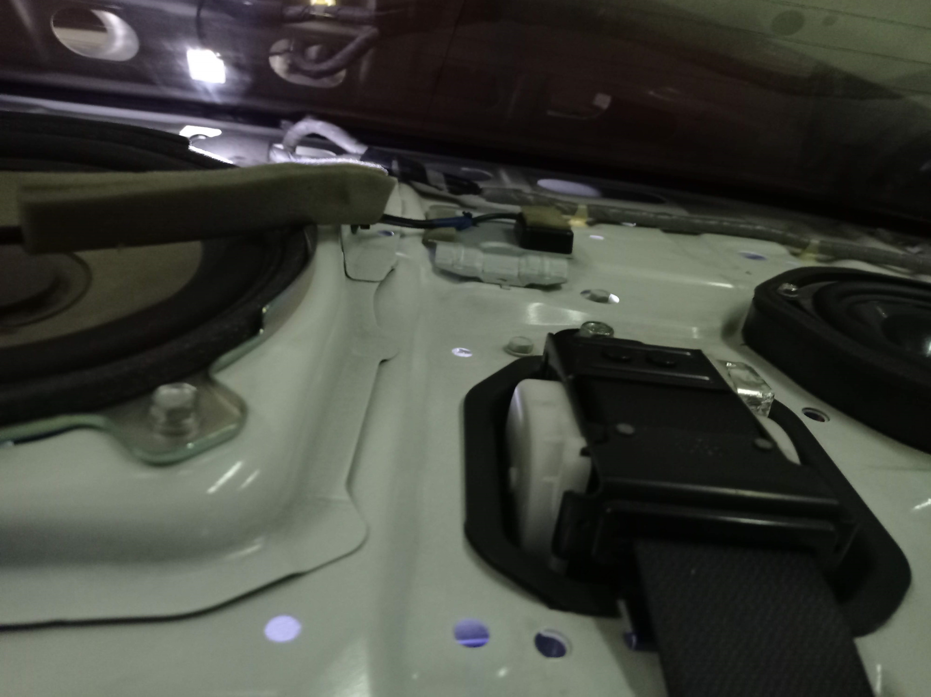

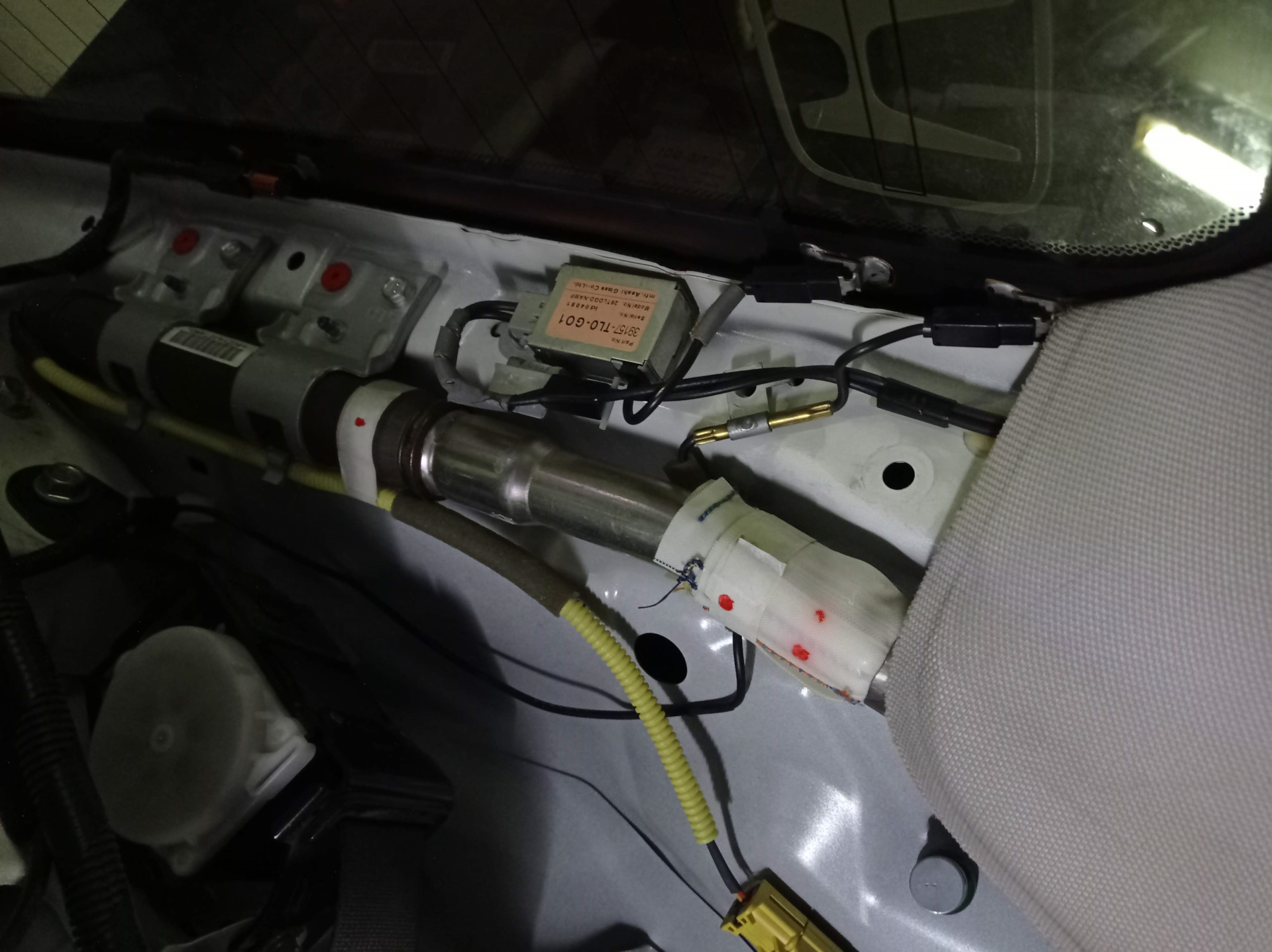

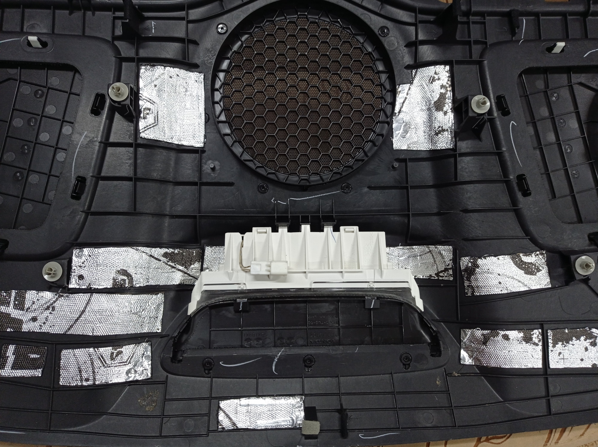

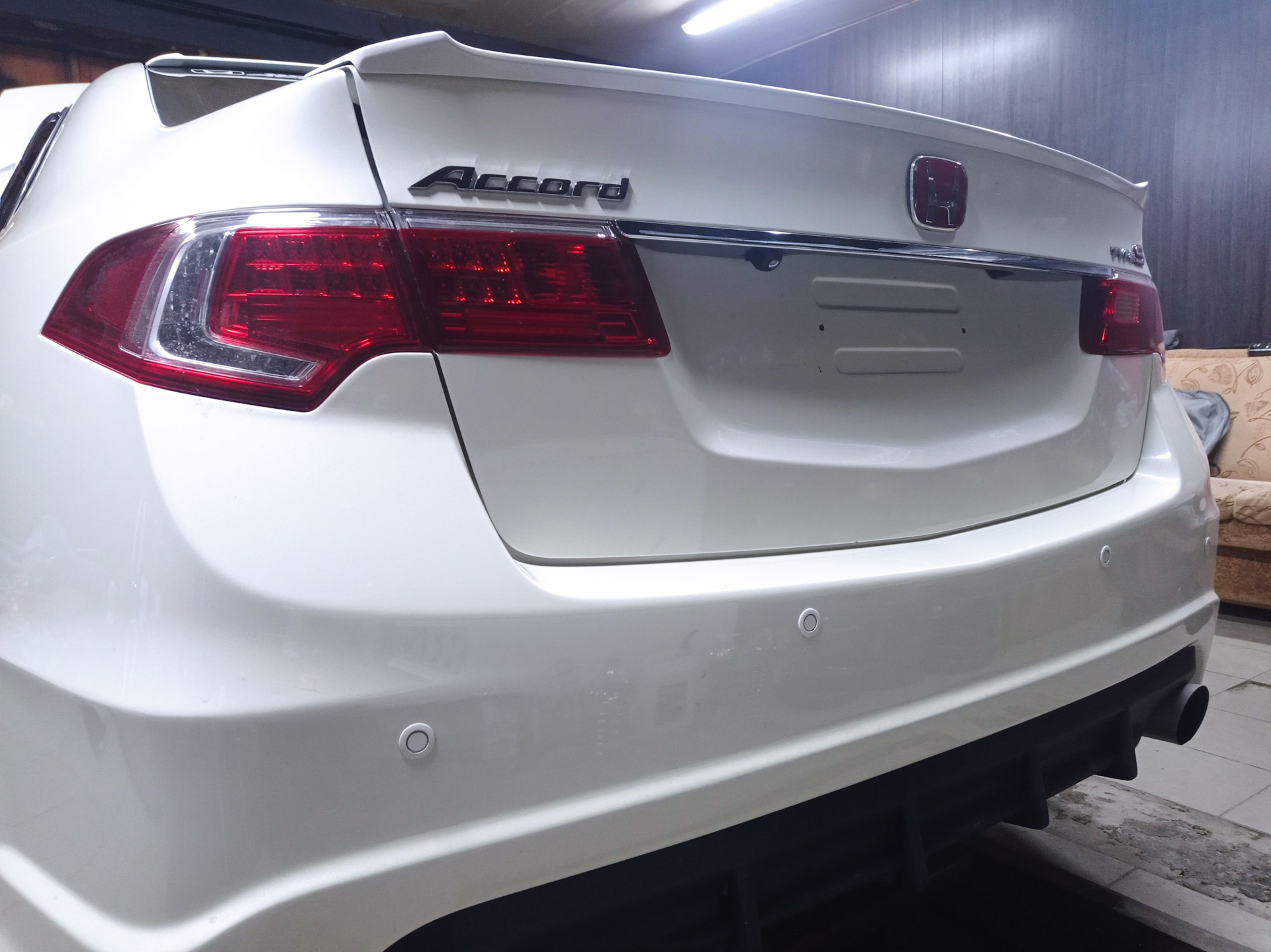

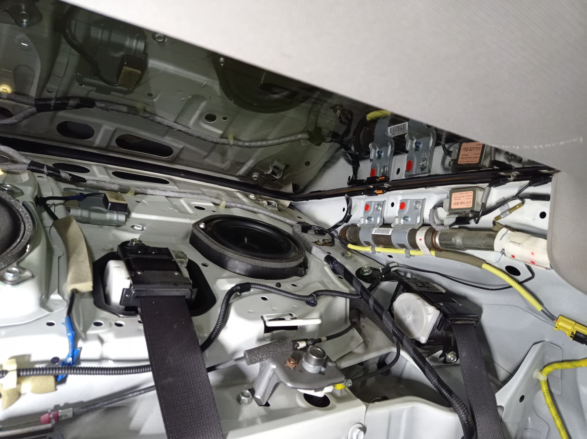

Установка антенны на под заднюю полку.
Раз уж снял заднюю полку поменял ее на черную, установив еще и диодный стоп сигнал.

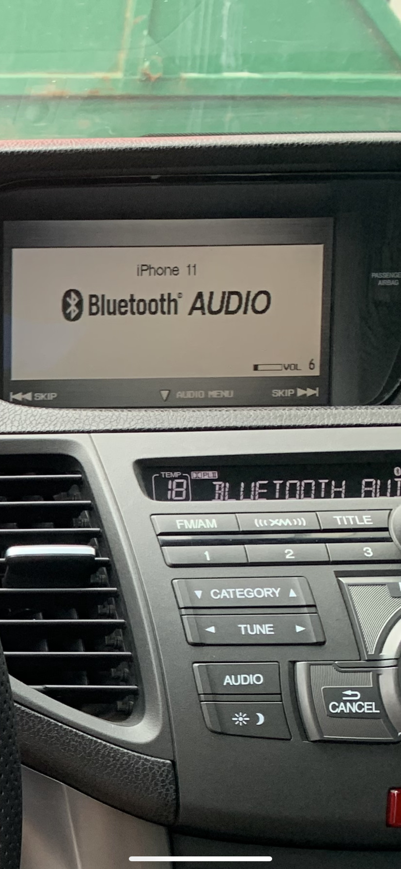

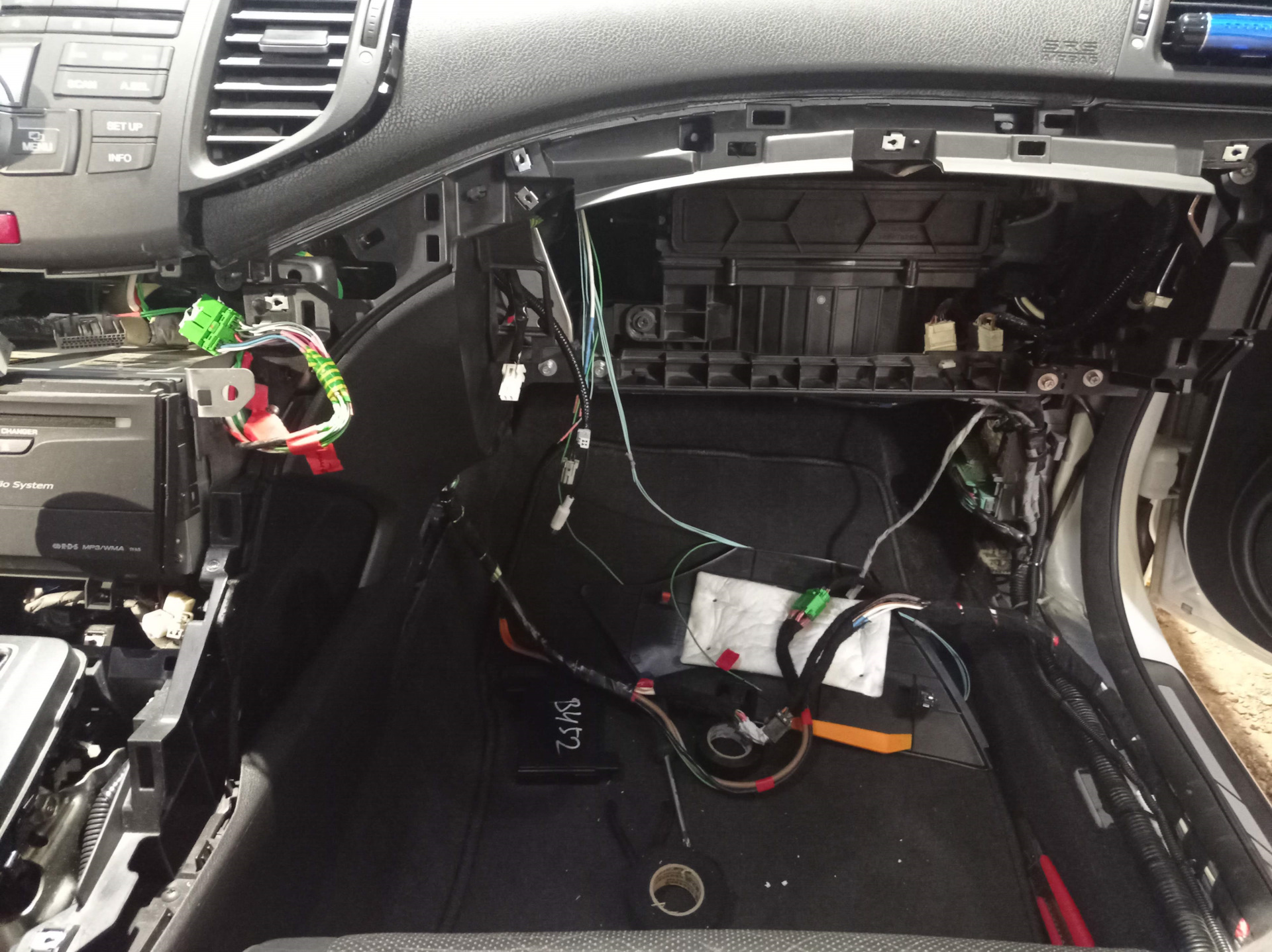

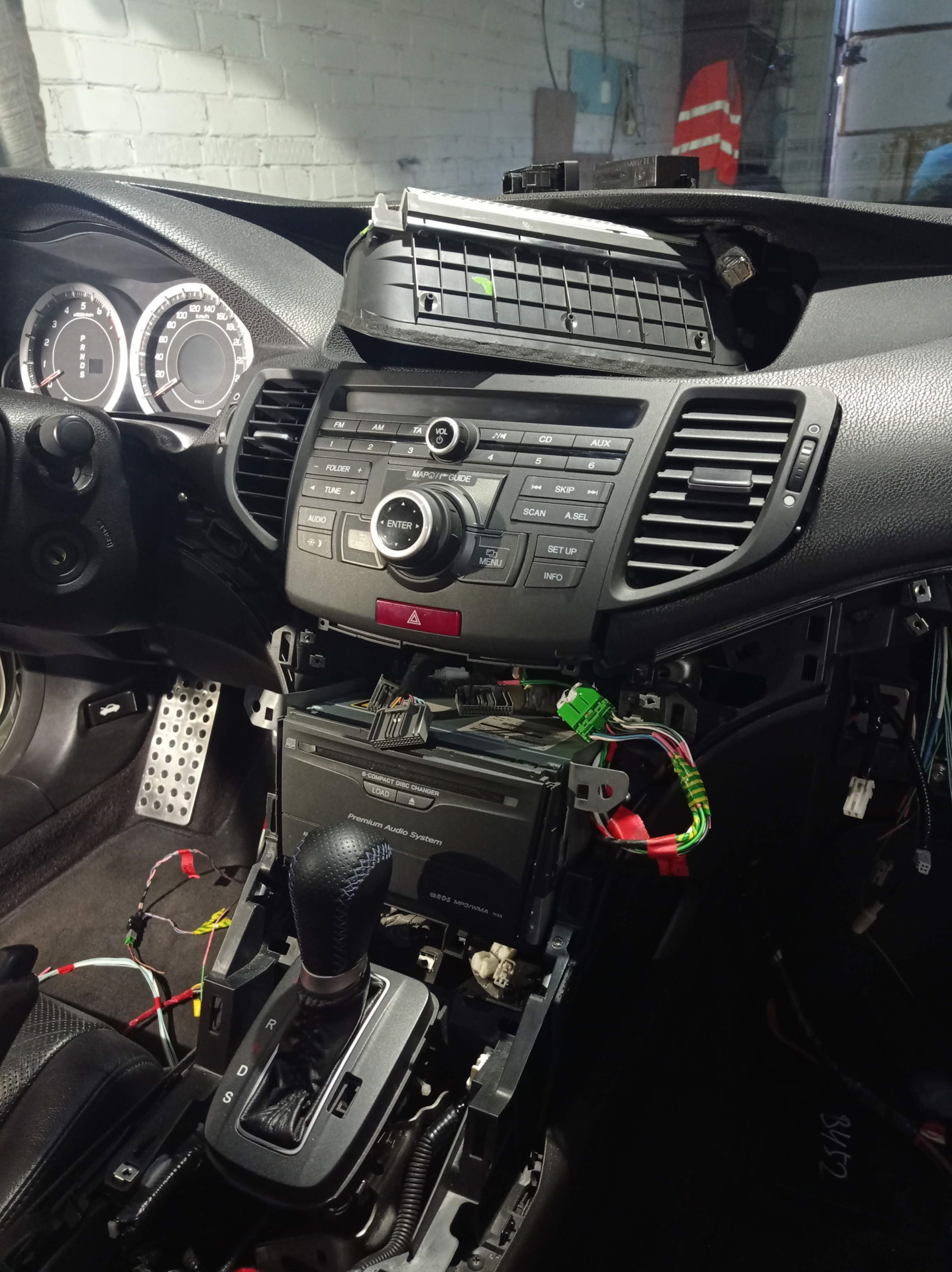

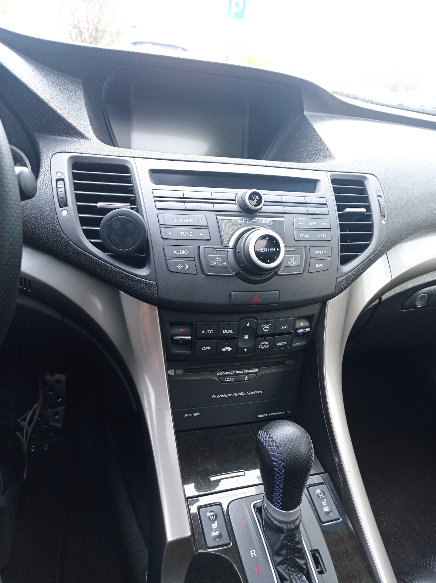

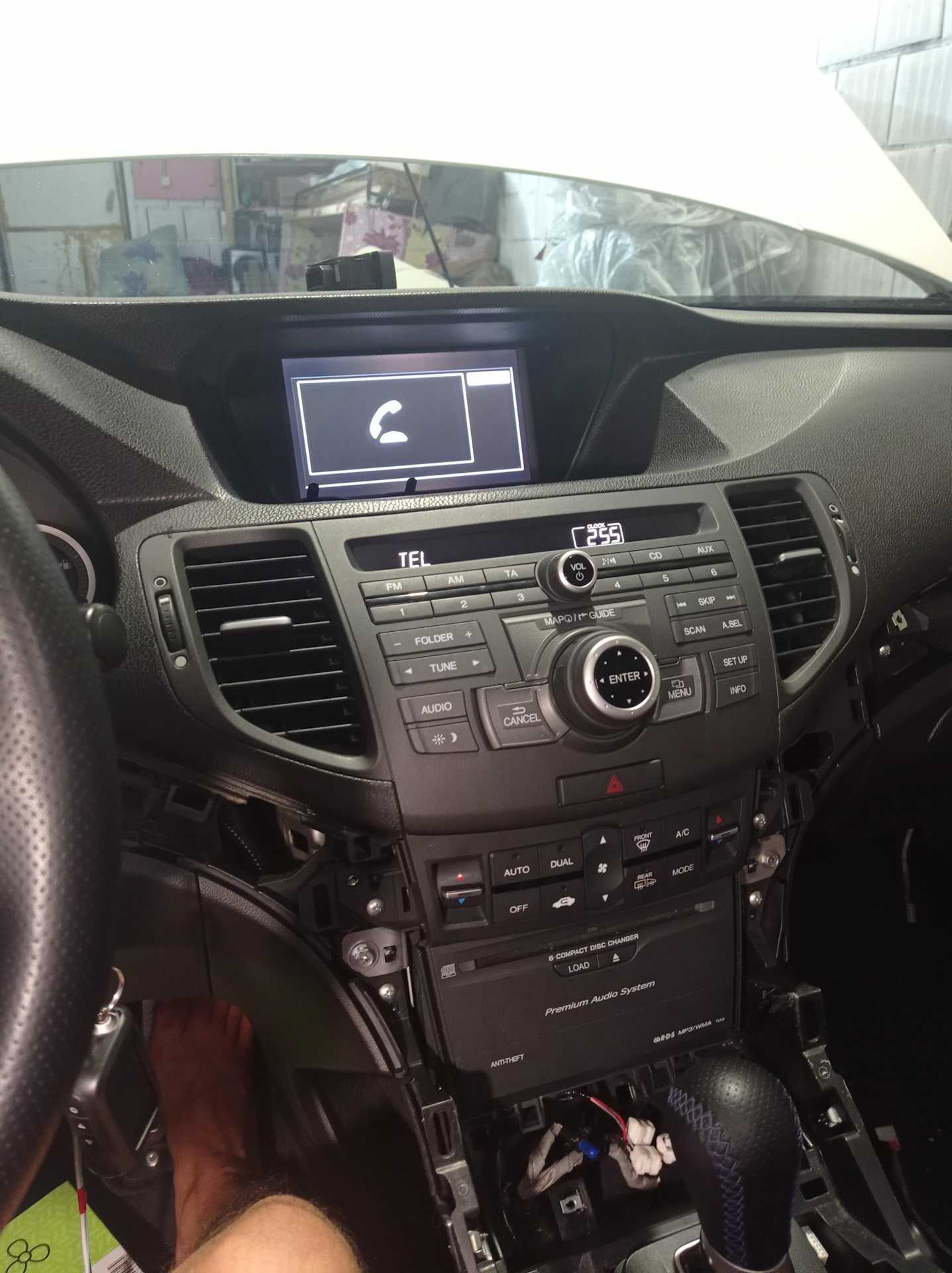

Установка всех компонентов в салоне.
Долго пытался подружить телефон с авто. После долгих разговоров с начала с француженкой, а потом с англичанкой, все получилось)))

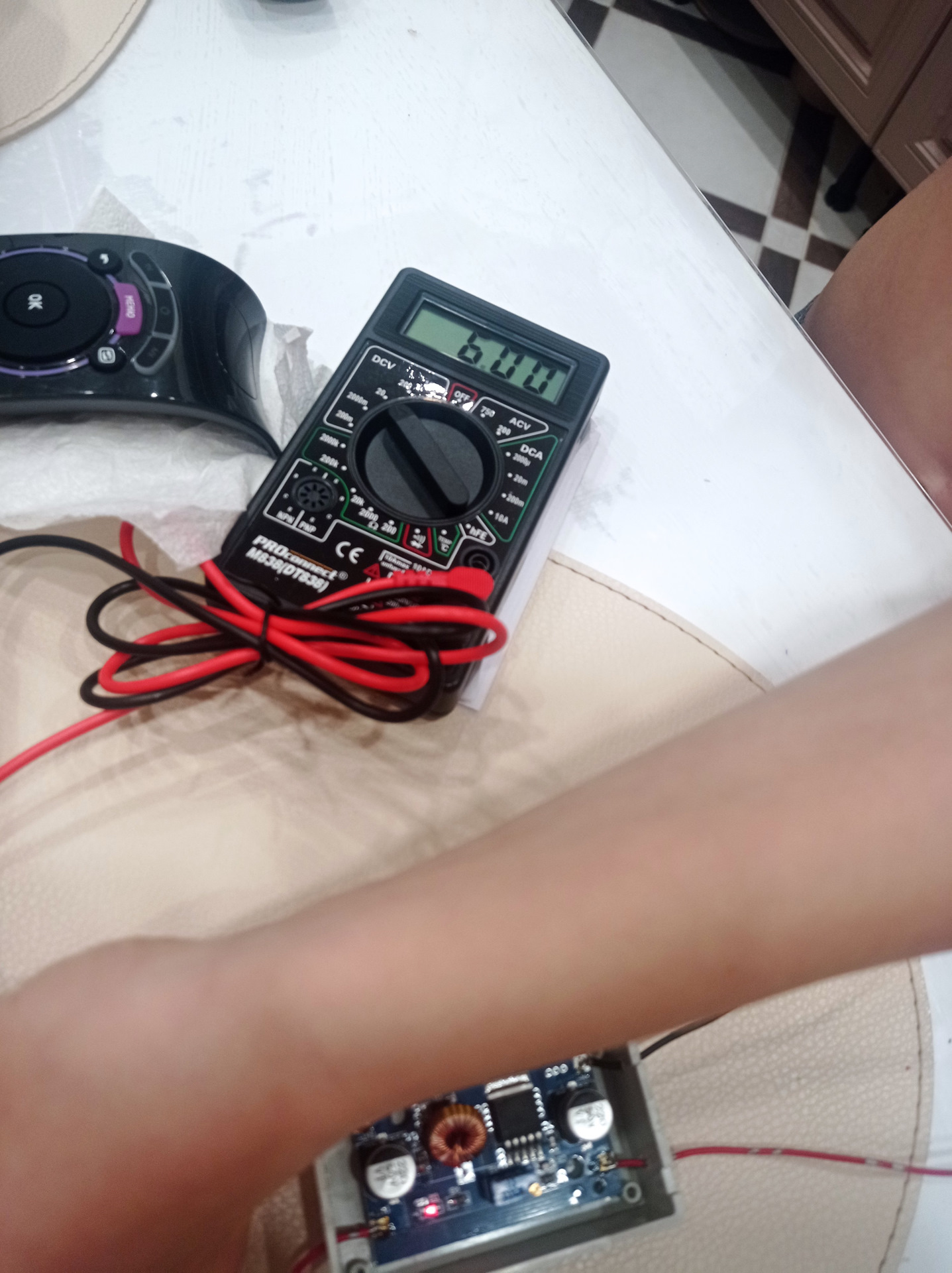

Установка камеры заднего вида.

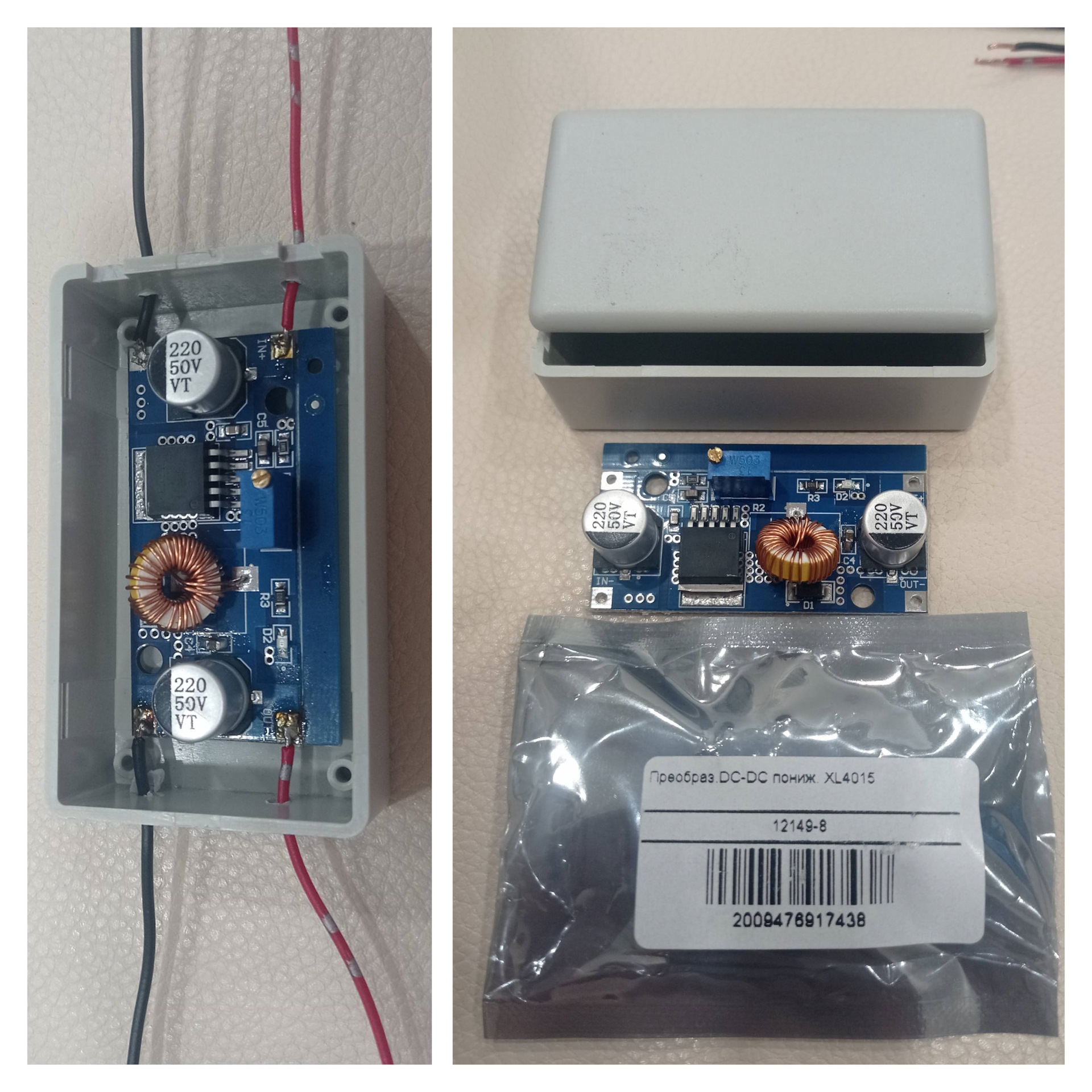

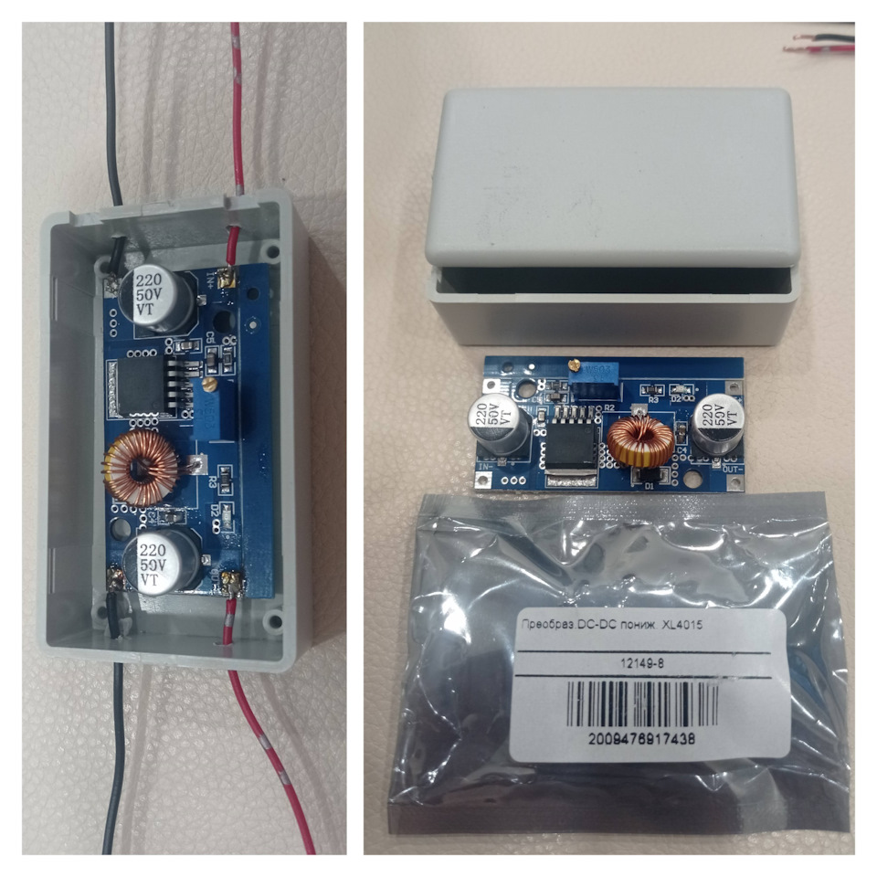

Камеру подключил через понижайку напряжения

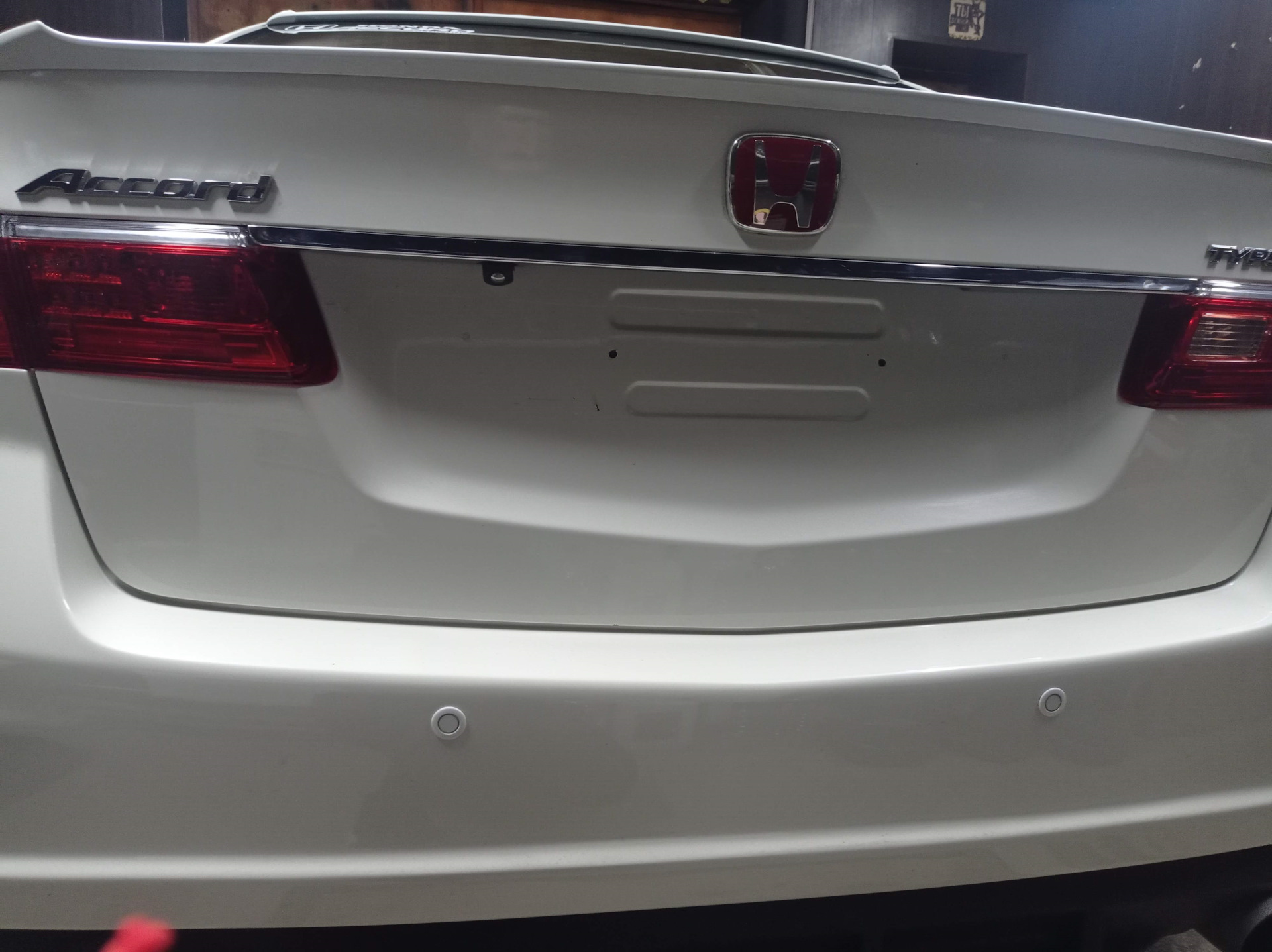

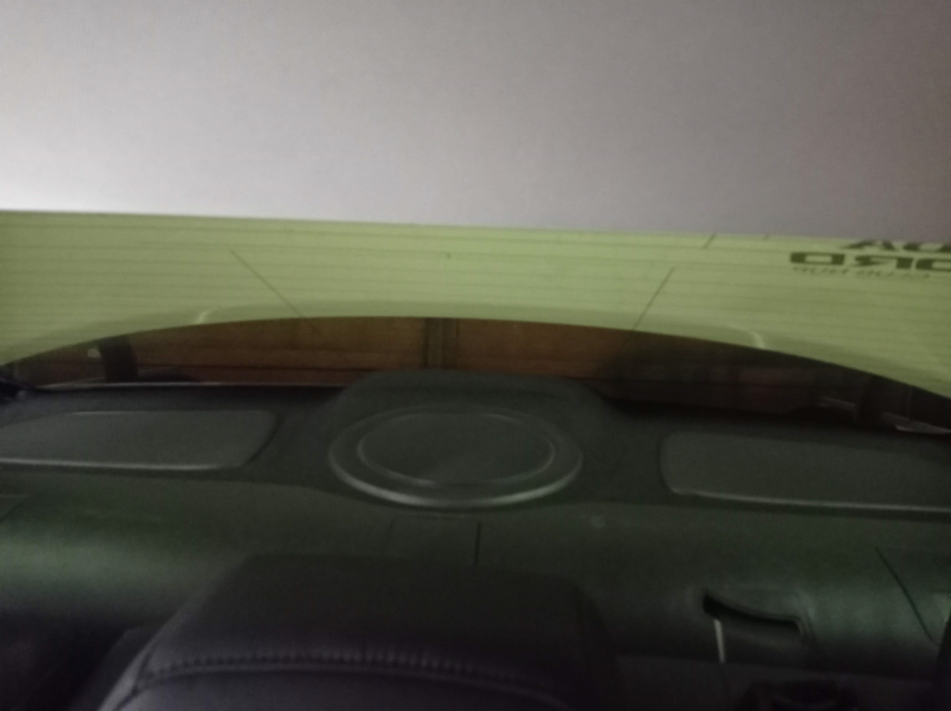

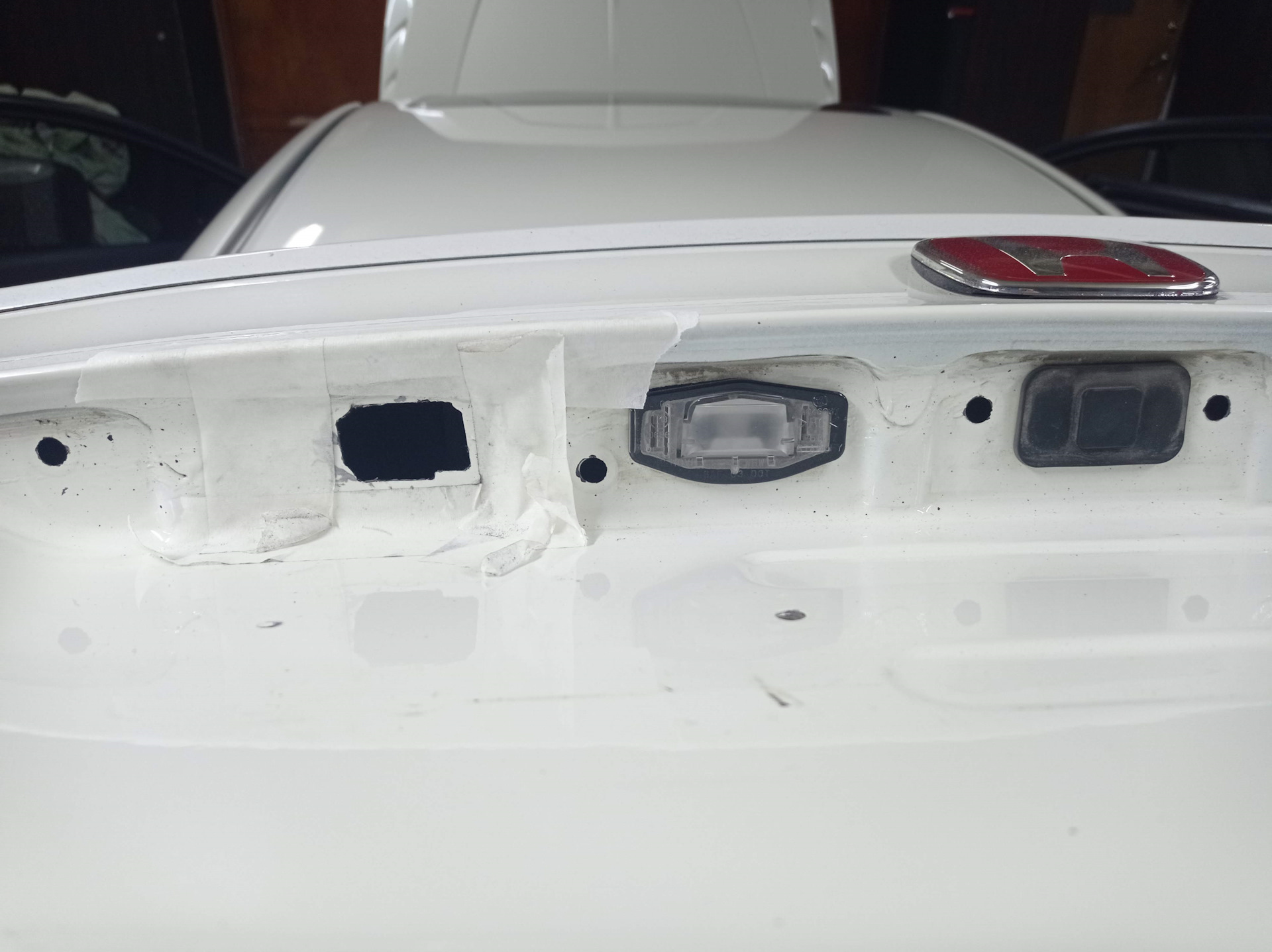

Так как на доресте нет отверстия в багажнике под штатную камеру, пришлось самому вырезать его)
Спасибо Сане Nepushkin89 за помощь. Сняли его планку и я сделал трафарет отверстия на багажнике, для камеры.
Долго мучился надфилем))) После покрасил все это дело и нанес герметик.
На этом у меня все, далее будет установка камеры переднего вида.
Всем удачи и ровных дорог друзья!

А у нее нет оем разъема под камеру? Должен же быть
Есть разъем. Подключил все штатно. Сигнал заднего хода только не в разъем подключил, а возле предохранителей нашел
Просто тогда не совсем понял, зачем понижающий блок тогда?
Одна камера умерла через некоторое время, поэтому поставил. Входной был около 8 в. Подумал что из-за этого.
Понял, так не должа была конечно, может так совпало.
Может и совпало. Но я перестраховался
vampir102

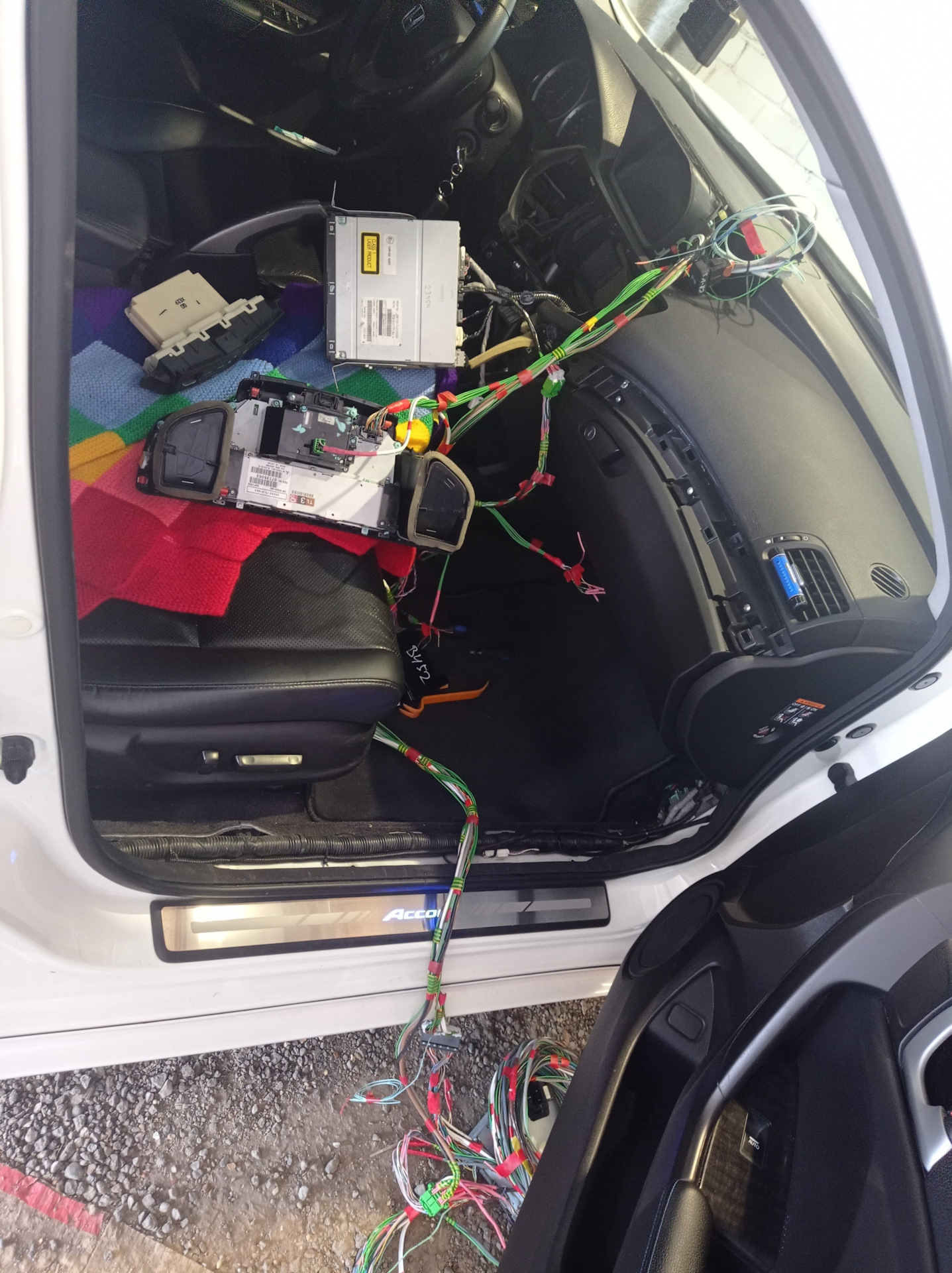

Странно, если все по оем, то на камеру должно приходить вроде 6В штатно. Значт в кастомной проводке не все четко по штату
Может быть, поэтому на всякий случай установил. Нужно перепроверить.
Молодец, что решил проблему, но проводка конечно знатные сопли, чего в гофру не запаковал?
Спасибо тебе за оказанную помощь.🤝
Многое уложил в гофру. Что-то осталось. На фото это пробные запуски)

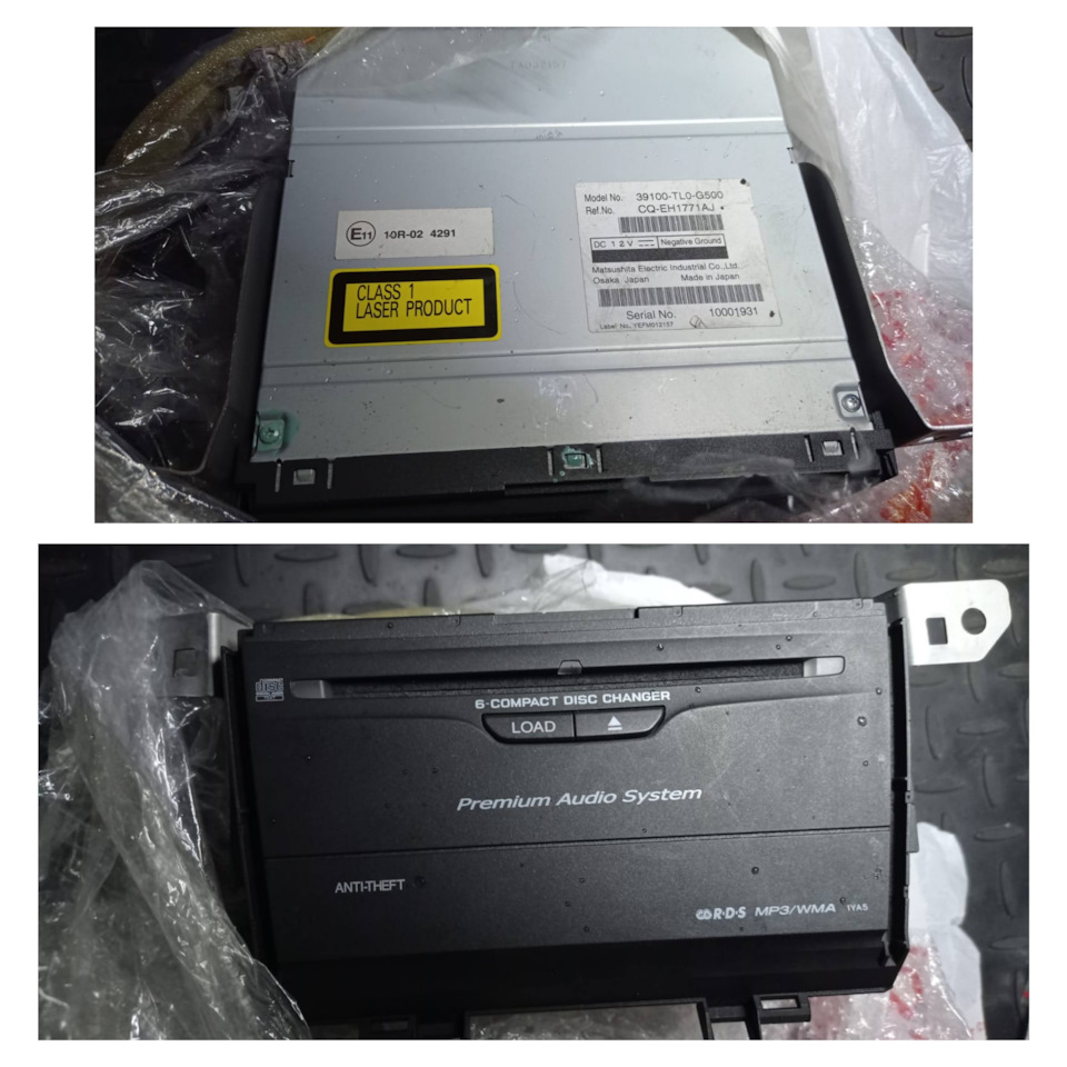

навигации, которой уже 15 лет. Так как карты с тех пор так и не обновлялись =) Да, очень нужный ящик…
Блок навигации стоит в багажнике под задней полкой. А этот чейнджер основа всей системы. Без него не обойтись. Кто то прятал под панель этот чейнджер. Ну это гемор еще тот
Блок ченджа вроде состоит из непосредственно самого сд-ченджа и мозгов нави системы. Мозги по размерам небольшие. Тот "нехороший" человек, который упоминался, вынимал мозги нави, приколхозивал их внутри к морде, ченж выкидывал и получалось, что и нави есть и кармашек плюсом, кто жить без него не может

Для нави двд привод в багажнике, а это сд-ченджер
