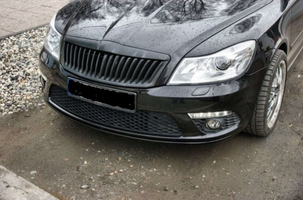

Привет, друзья. Как-то приехал на стоянку магазина и увидел Шкоду с покрашенной рамкой. Шкода была черной.

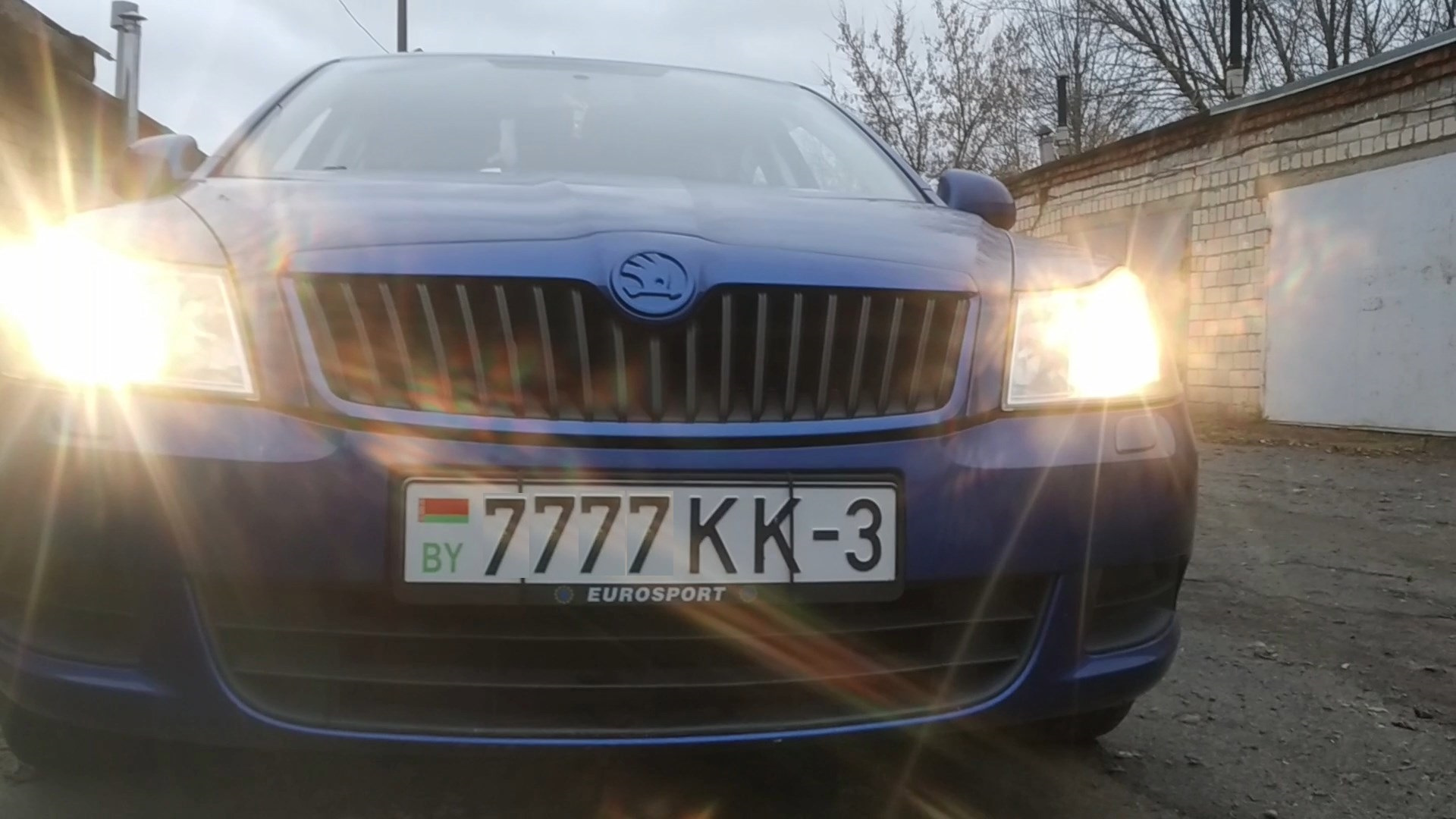

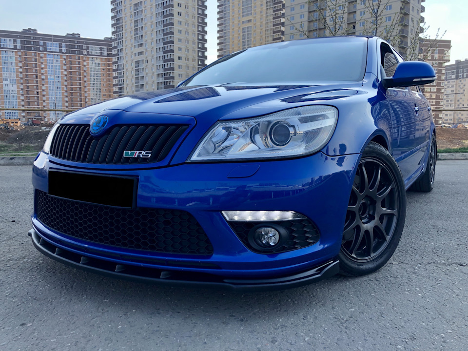

С черным цветам все просто. Некоторые не заморачиваются, красят на вверх с баллончика хватает только на год, потом надо подкрашивать. Захотел я себе тоже покрасить рамку, только вот беда, у меня синий металлик. Как будет смотрится? Полазив в интернете, узнаю, что есть версии автомобиля Rs. Там с завода красят рамки. Выглядит просто бомба.

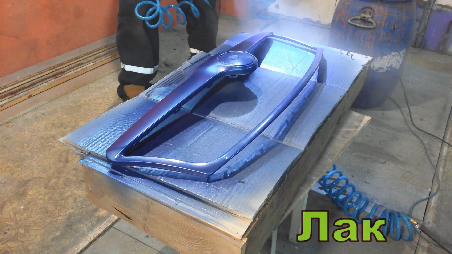

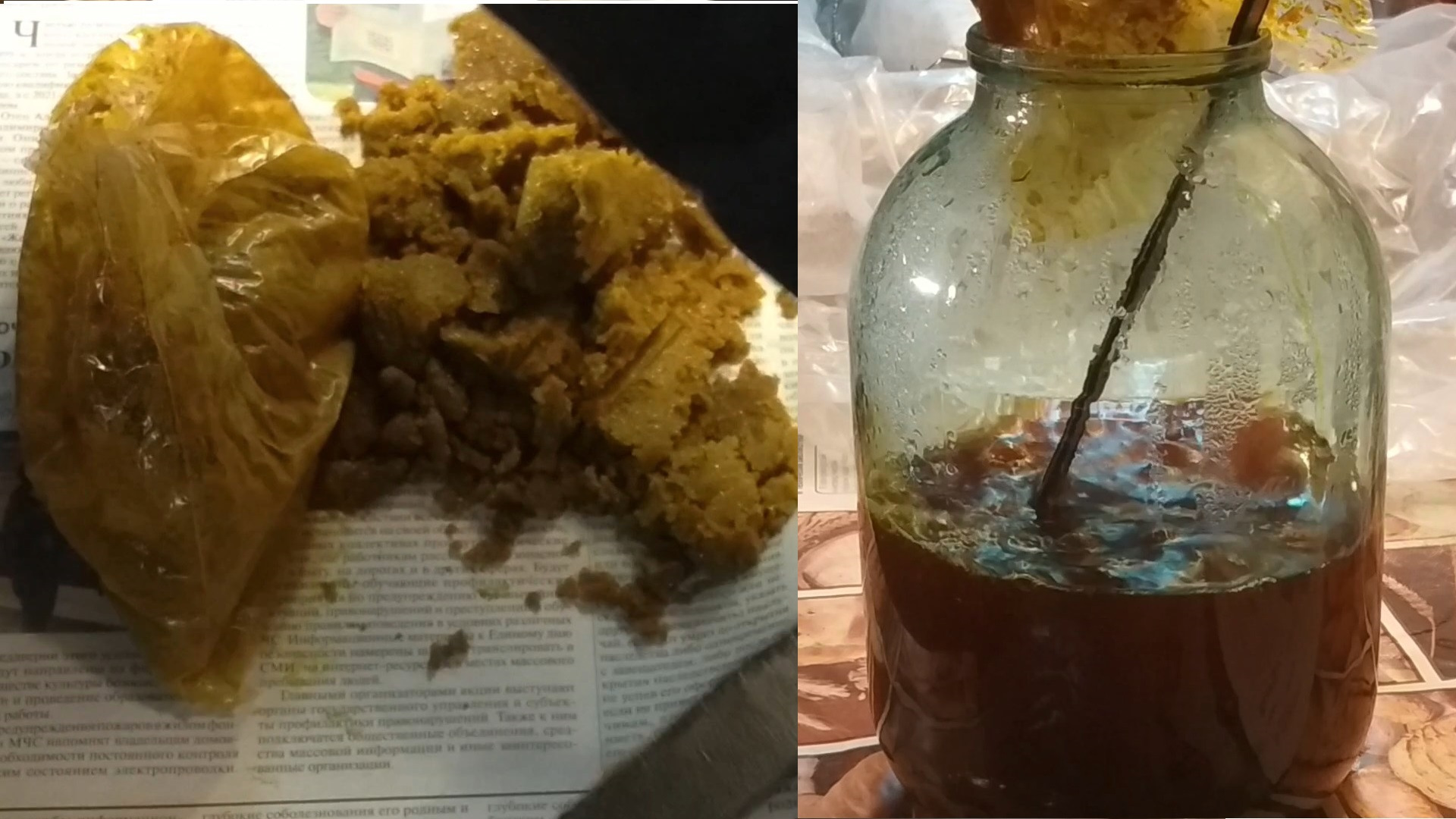

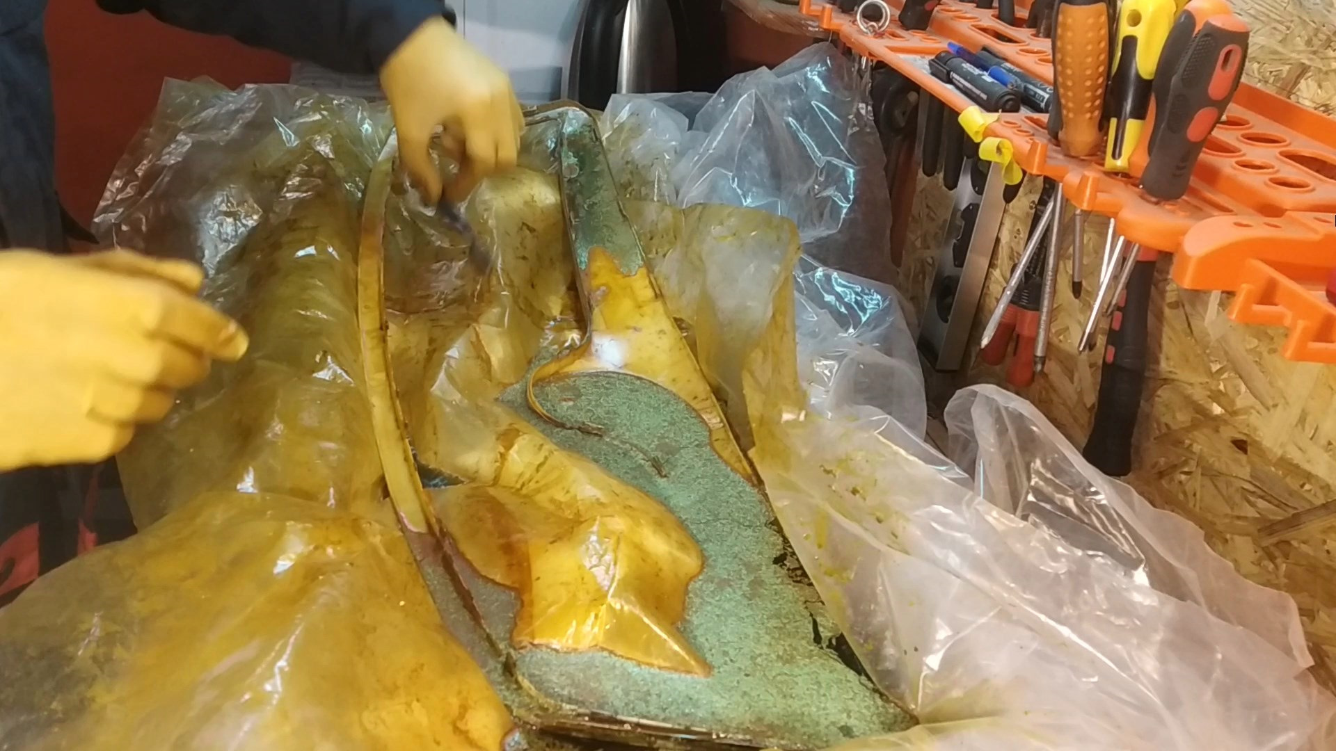

С баллончика просто на вверх. Красить я не захотел. делать, значит делать капитально со снятием хрома. Так что решил вытравить хром с рамки с помощью хлорного железа.

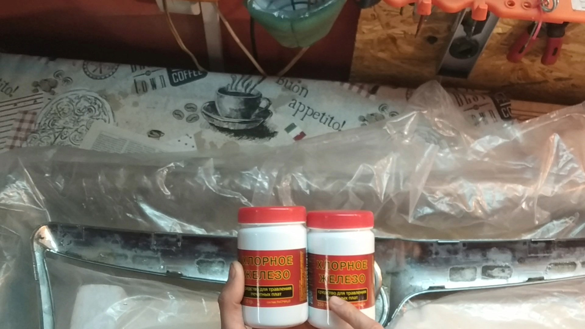

Заказал 500 грамм. Нужно разбавлять 1: 3. это 1, 5литра воды на 500г. Хрол. Железа.
Подготовил себе лоток и залил смесь в наш лоток.

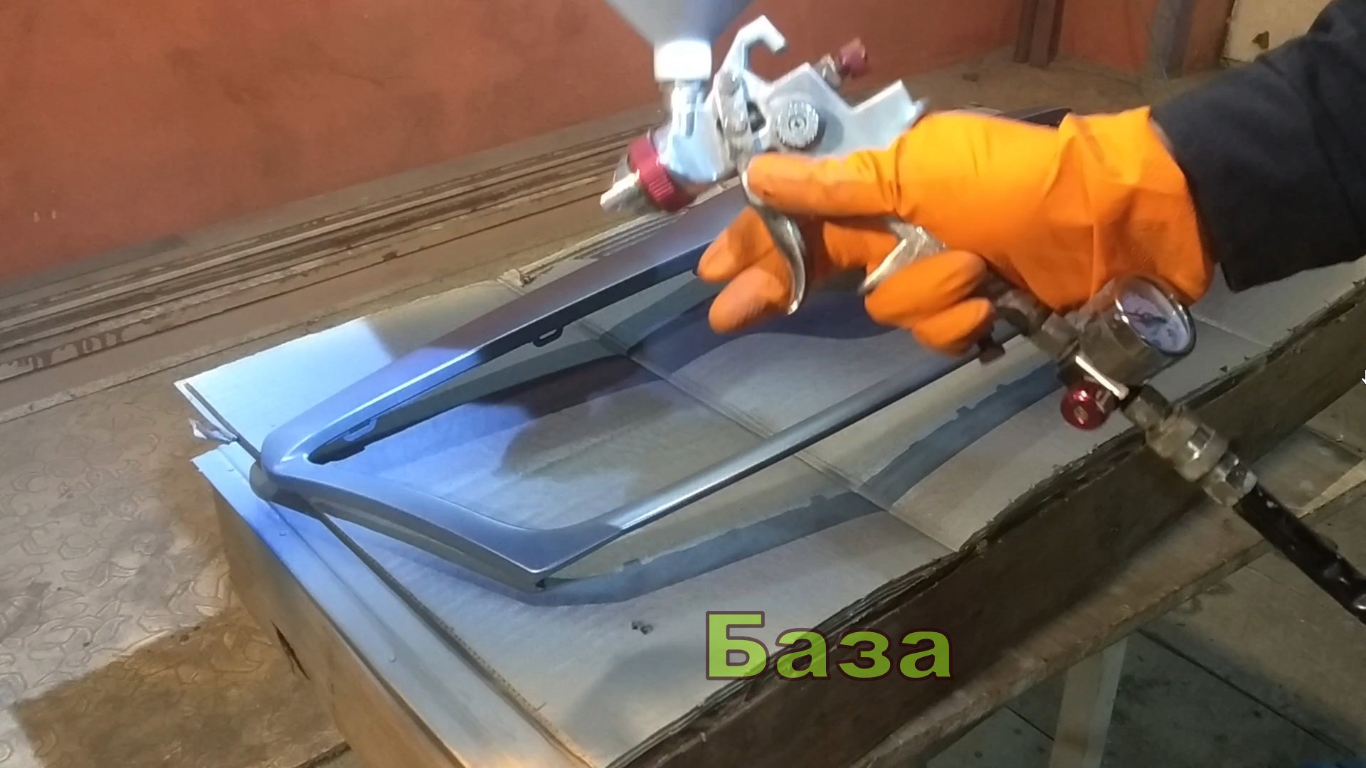

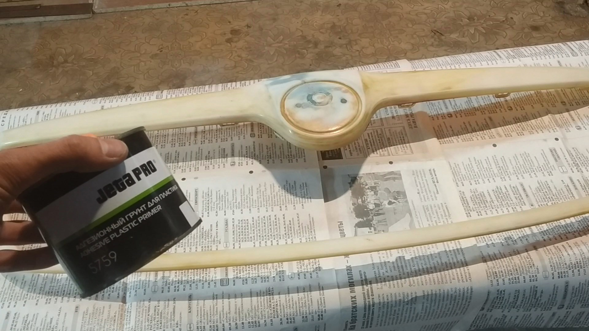

Выяснилось, что Хрол. Железа. Маловато. Пришлось ждать 11 дней. Если вы хотите быстрее вытравить, заказывайте Хж в 2 раза больше и подогревайте. Можно уложится за пару дней. После надо выяснить, что у вас за пластик. Если ABS, то можно заматовать 120-240град. под грунт и красить. Если не понять, что за пластик, то тогда нужно использовать адгезионный праймер.

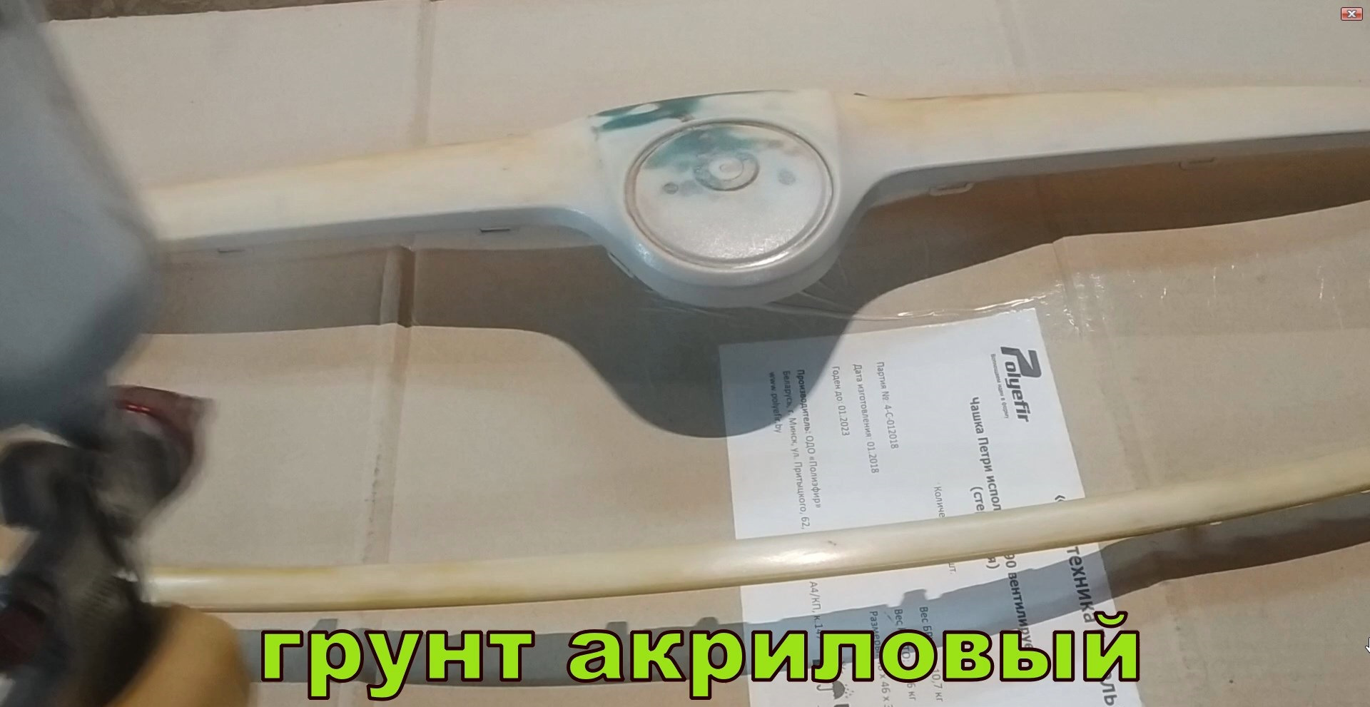

Я матовал 120-240град. Наносил праймеп, потом акриловый грунт, Базу и лак.

увы, но с завода на РС рамка решетки тоже не красилась, после уже красят.
А если значок в чёрный глянец например или окантовку синей оставить а индейца покрасить?.. но это просто мои предположения, а так очень даже хорошо получилось)
Хорошо получилось, весьма неплохо смотрится 👍😁
