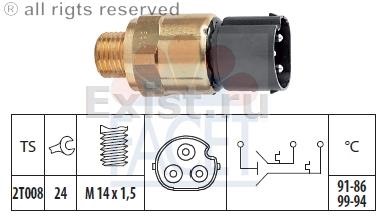

Установить датчик включения кондейного вентилятора от е34 в штатное место на радиаторе (он работает в 2х режимах на температуре примерно 90 градусов и 100 градусах) т.е запитать от него первые две скорости включения электровентилятора, а максимальный режим работы как и планировал сделать принудительно через тумблер.
Для чего мне понадобился датчик от е34 номер 61 31 1 378 073,

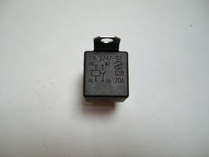

2 реле на 70А от Газели))))
2 штекера на эти реле, тумблер для принудительного включения и пара метров провода…
