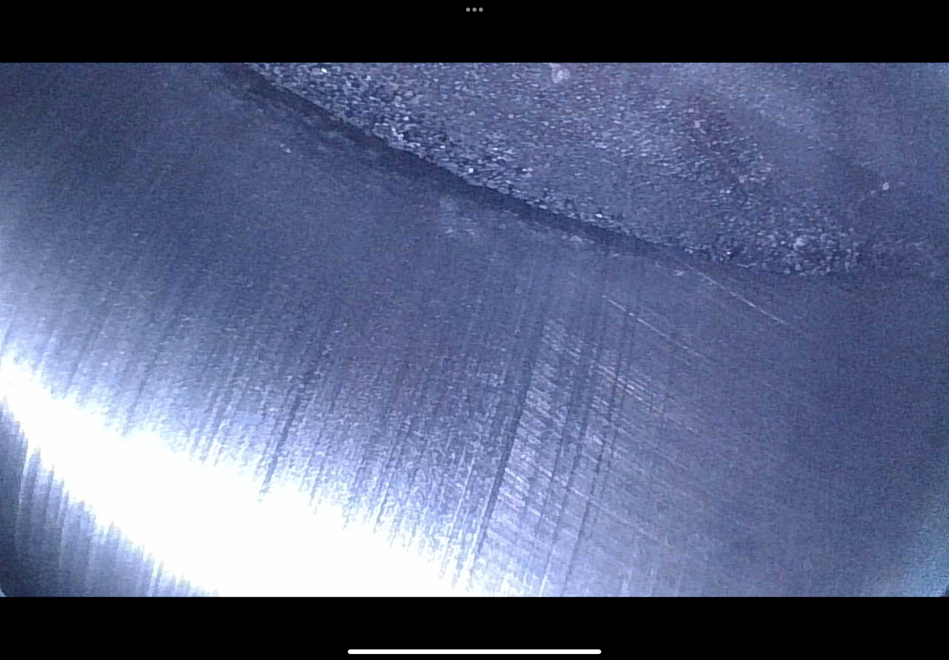

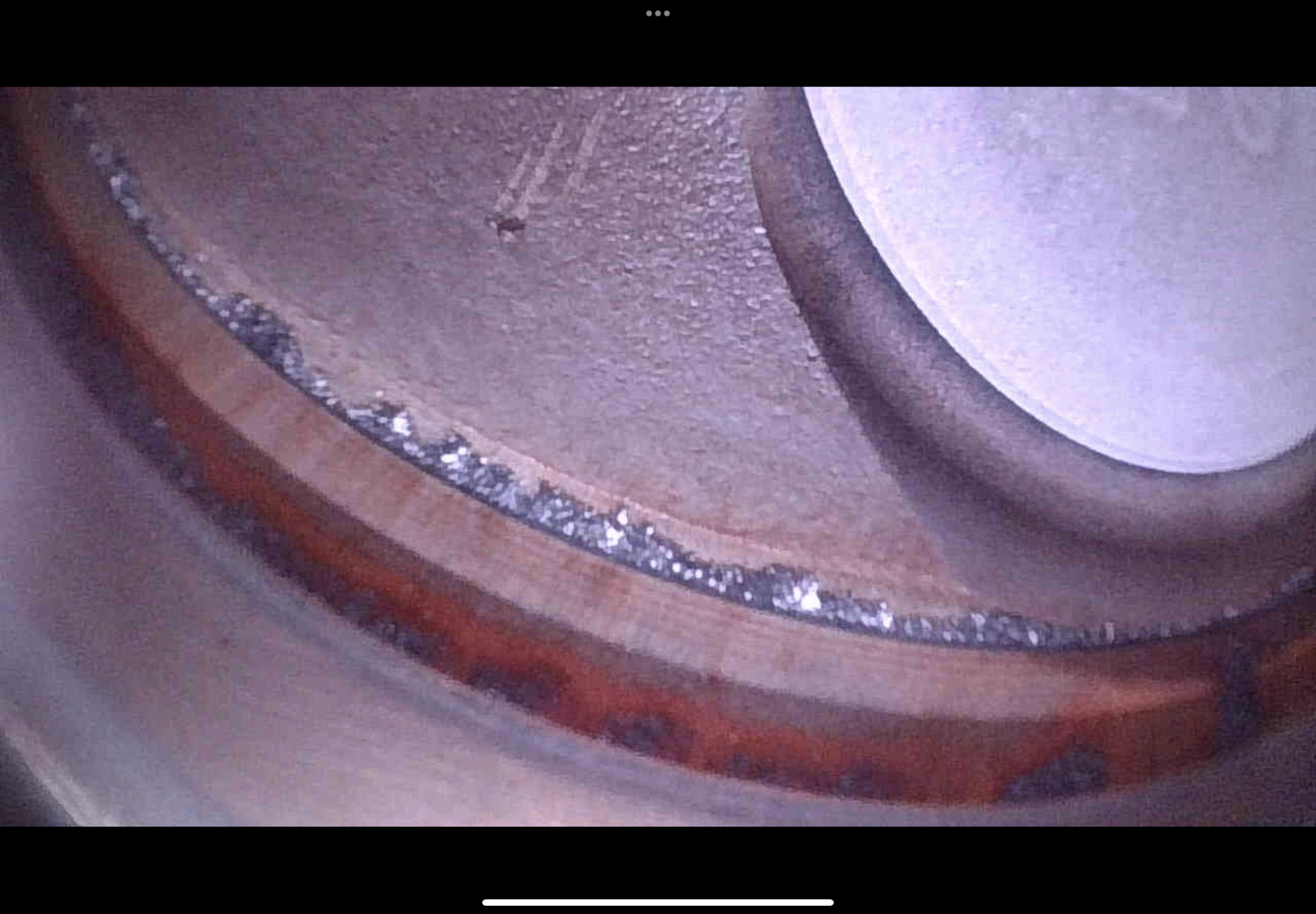

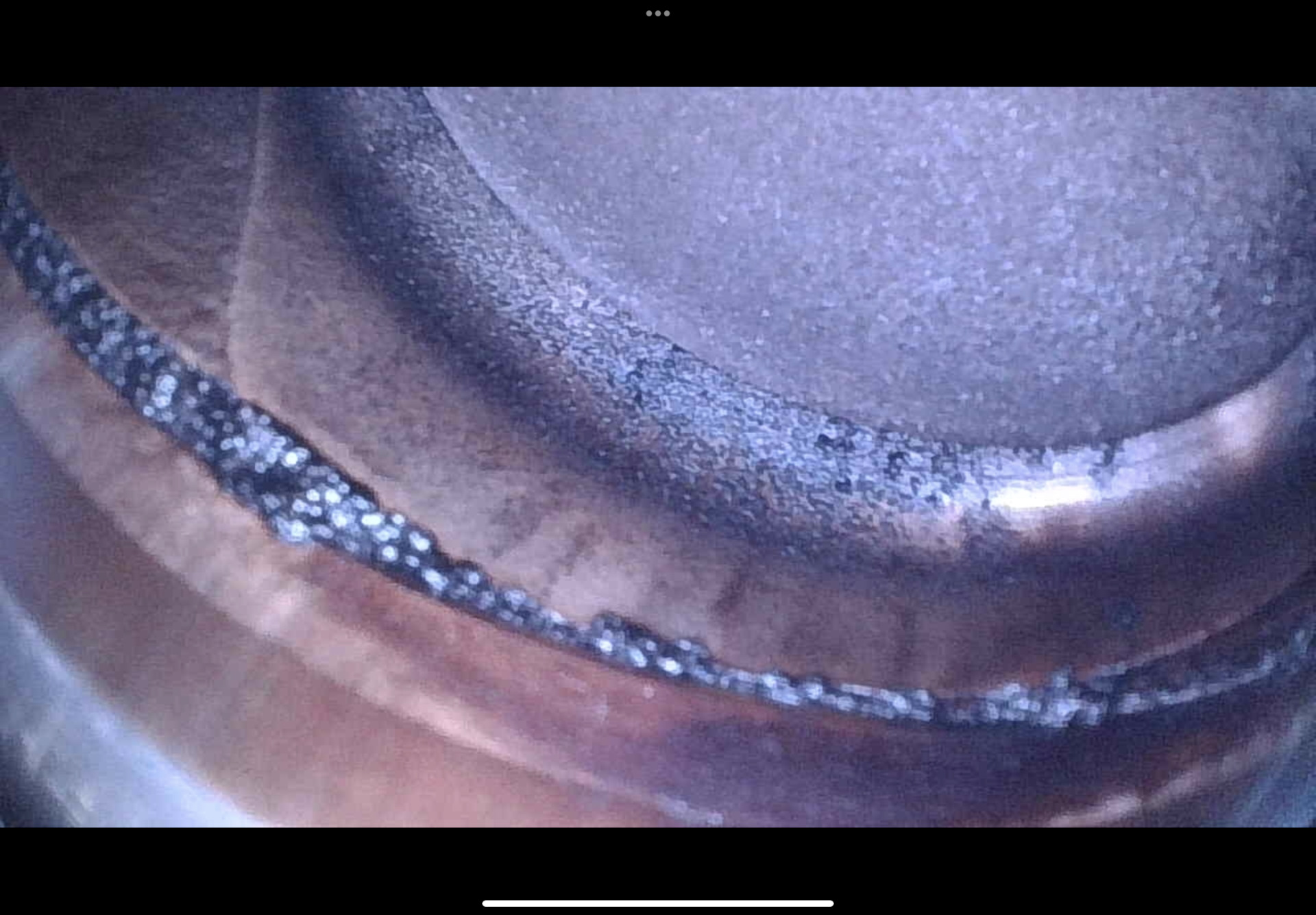

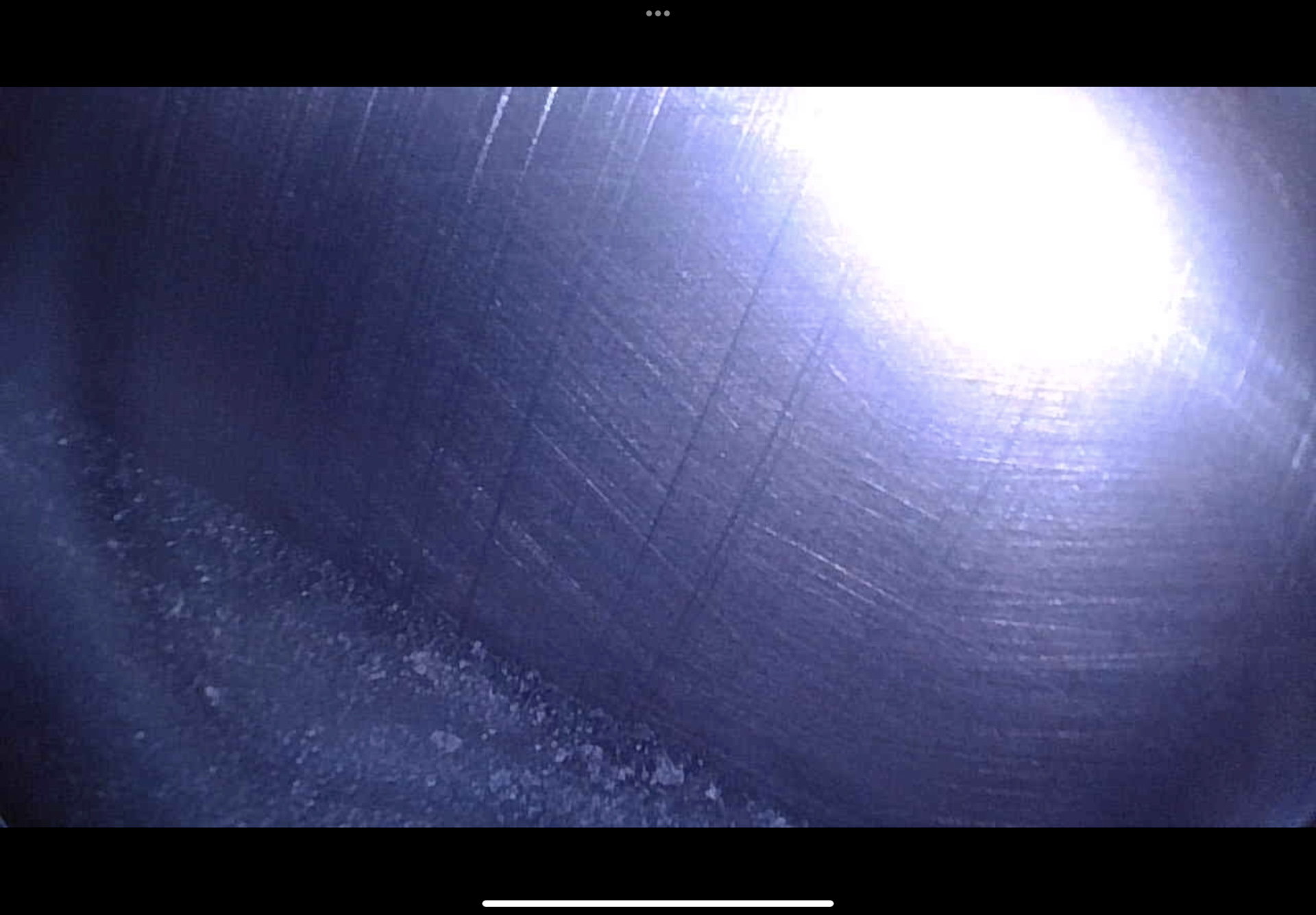

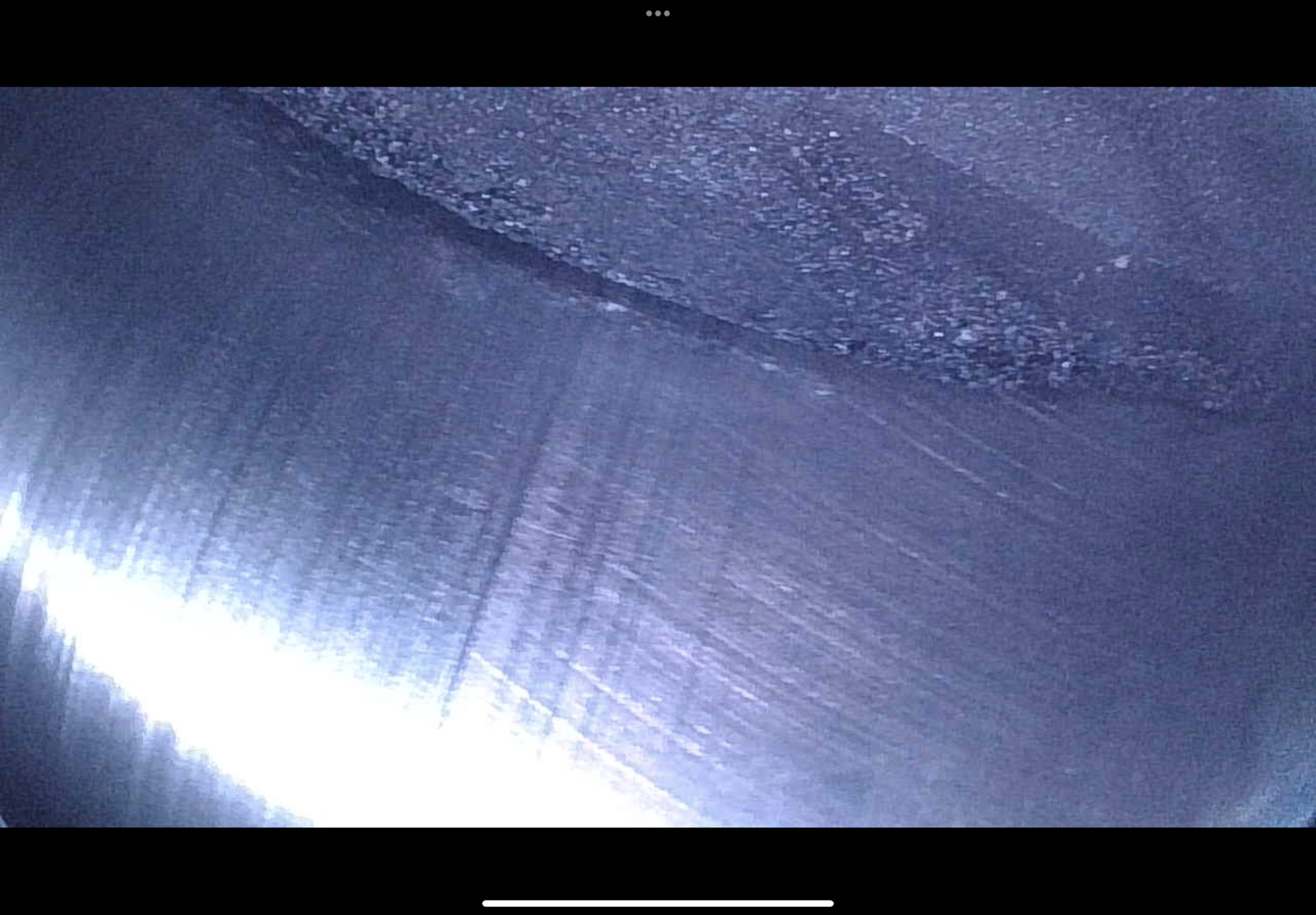

Вот и я столкнулся с задирами. Пробег 90000км. Двигатель g4na. Масло менялось каждые 5-6 тыс. 150мч. Режим город/трасса 65/35. Заливались 5w20/30. Все началось с того, что упал уровень масла до середины щупа и начался сильный стук компенсаторов. Решил сделать эндоскопию, очень сильно задран 1й цилиндр.Остальные практически в норме. Мастер советует капиталить, стоимость работы плюс з/ч примерно 2000$. И вот теперь я в раздумьях — капиталить или ездить так? По идее эти задиры ни на что не влияют. Какие будут мнения? Фото эндоскопии ниже. Всем благ.

Это болезнь Киа, повезло что дотянул до90 а то и на 50 здыхает.Выход, только гильзовать чугунными гилизами и обязательно под бортик, а не втулками, и с полным удалением заводской гильзы.Почему не втулками? Потому что скапливаются продукты горения между втулкой и телом блока и происходит сдавливание втулки в верхней части цилиндра.Полное удаление гильзы связано с тем что, из за остаточного напряжения в неполностью вырезанной гильзы происходит деформация цилиндра и невозможно добиться нормальной геометрии цилиндра что также отражается на установленной гильзе.Если загильзовать по уму то ходят прекрасно у меня есть экземпляры с пробегом за 200.Не соглашай тесь на дешевую гильзовку 10-15 руб, нормальная гильзовка не может стоить дешевле 30-40руб.вот так делайте выводы.
Mickaellok

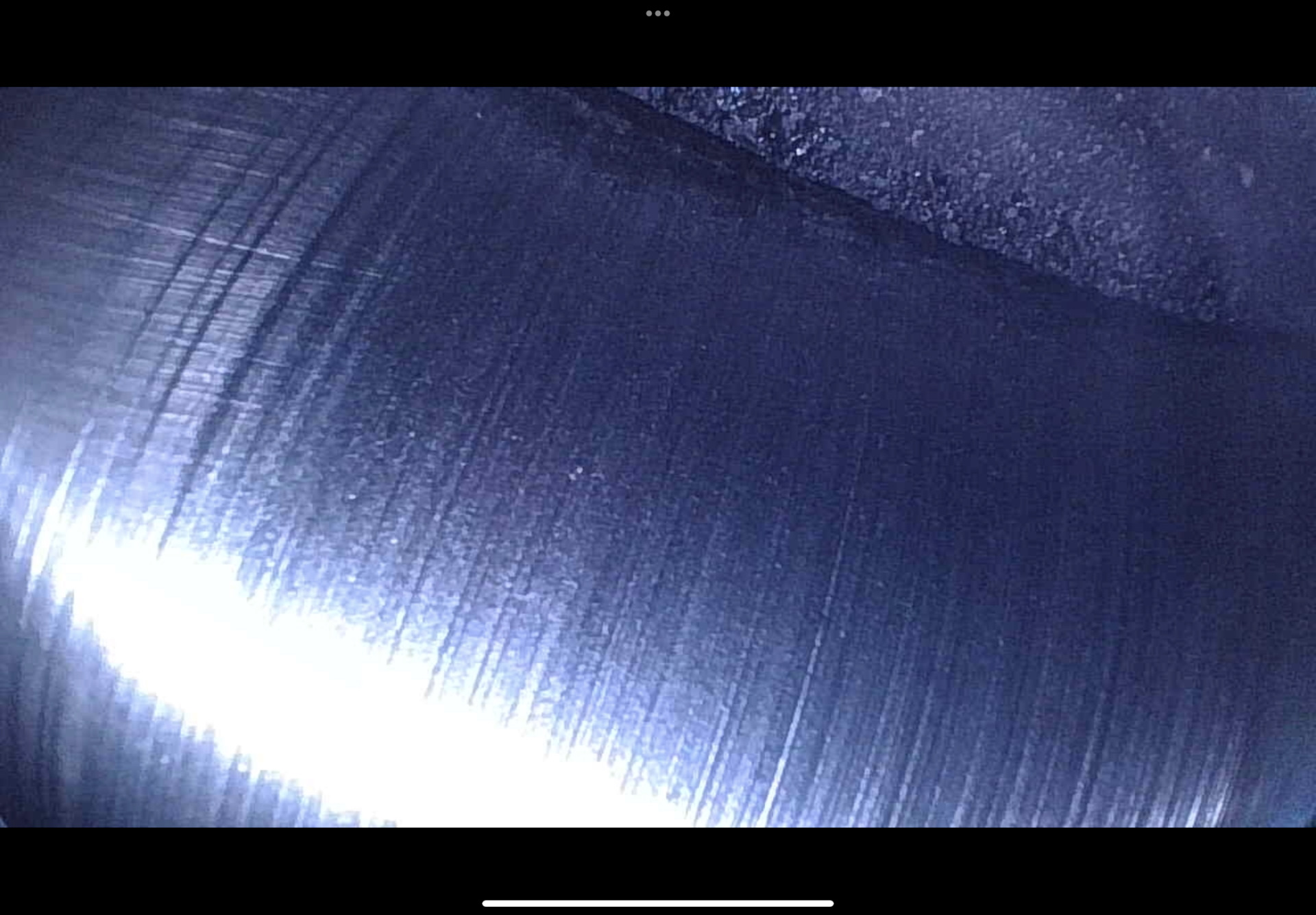

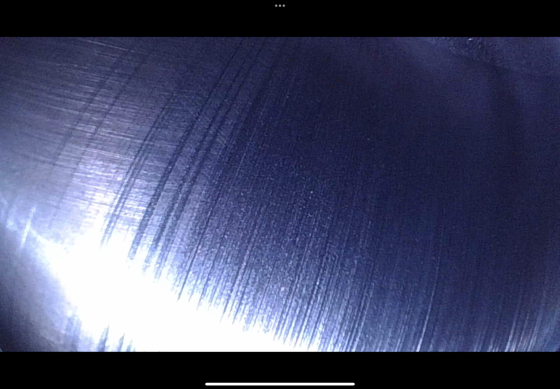

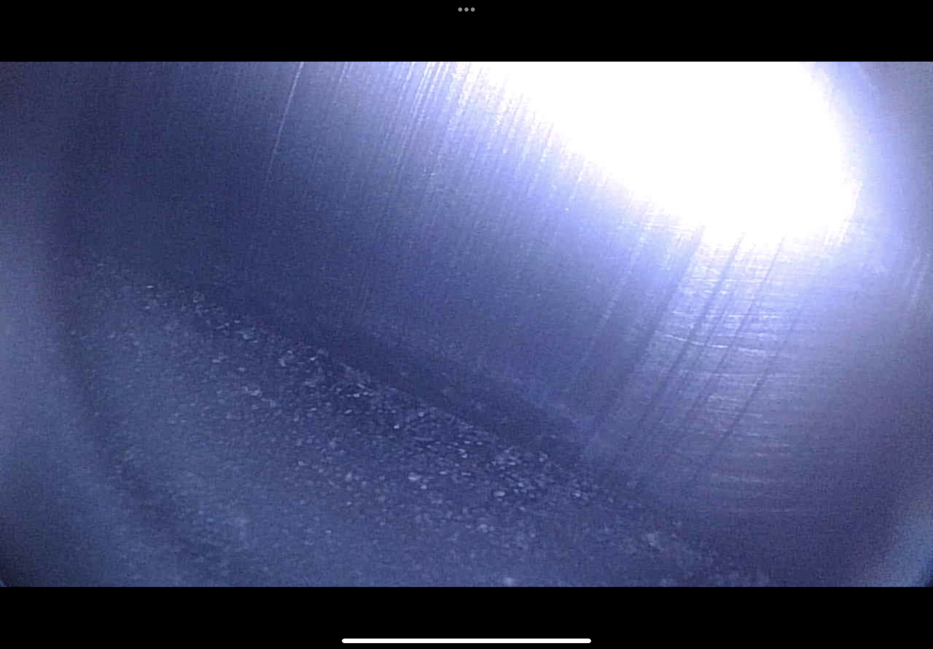

Хорошо бы померить, какой там износ.(но тут разбирать надо)
Или компрессию померить.
По снимкам не понятно.
Где то следы хона видны(т.е. без износа), а где то — потёртости .
Может он не глубокие.
Замер компресси на этих движках ничего не даёт, она будет практически в идеале.
Ну, значит большого износа нет, и можно ещё кататься.
Да нет, я ни к тому. На этих движках каким-то чудом ЦПГ вхлам, а компрессия хорошая.
SportageIII2015
Думаю масло сработалось раньше времени ( потеряла свои физико-химические свойства), проблема этих движков в сильном разжижении масла топливом. А вот почему уровень упал на пол щупа сказать не могу.
У меня машина 15 г.в., двигатель масло не ест, уровень от замены до замены. Но ситуация как у вас случалась дважды, первый раз 5 лет назад, второй месяц назад. Щуп вынул пол уровня, но у меня двигатель при этом не гремел не тарахтел, просто ушло масло — мистика.
Скинуть ее и забыть как страшный сон. 90 пробег, замена масла раз в 5-6 и такой результат… Долбанные корейцы

Советчикам гильзовать — большОООй "привет".Все покажет вскрытие.

Однозначно капиталить. Если даже можно расточить, то я бы не стал(мое личное мнение. ). Лучше загильзовать с ориг поршнями. Лить масло 5w40 и менять 6-7 тыс км. Проблем не будет. Через мои руки прошёл не один такой мотор и проблем после кап ремонта нет. Даже после расточки под 0 50 поршня все норм катают. Минимум свои 150000 ещё откатают при должном обслуживании.

Я бы дальше катался. Раз уж если менять гильзы, то надо уж ездить до явного максимального износа.
Для начала померять давление масла. Если низкое, то после катания придется кроме колец и поршней еще и колено с распредвалом поменять

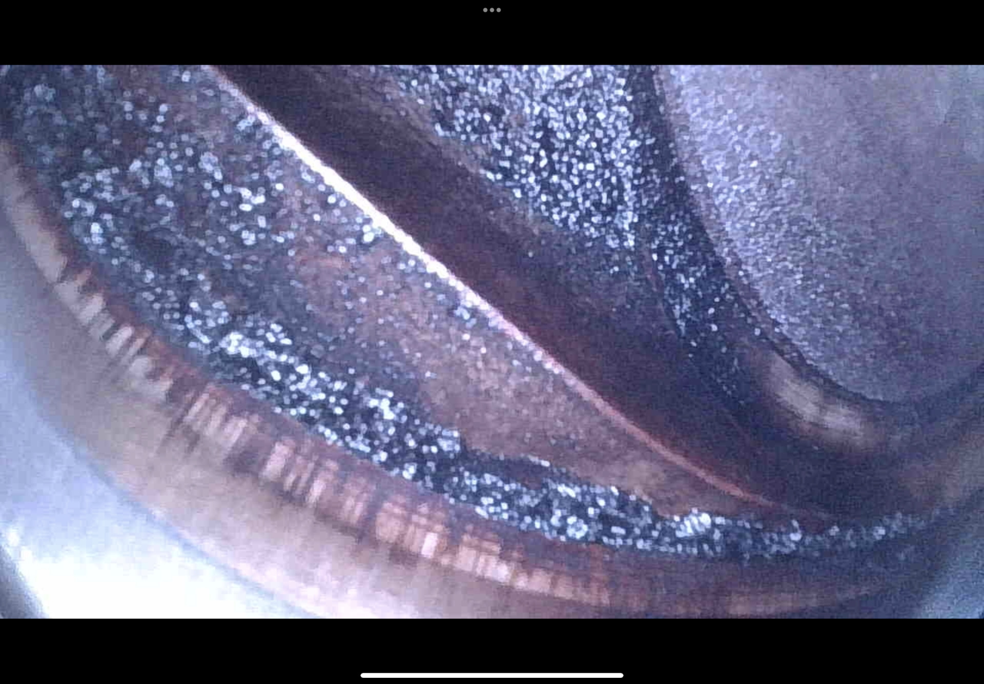

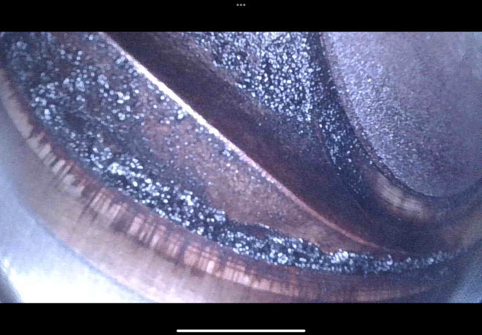

Вам нужно сделать раскоксовку, только обязательно снимать картер, . масло 5w40 и езжай дальше спокойно
SportageIII2015

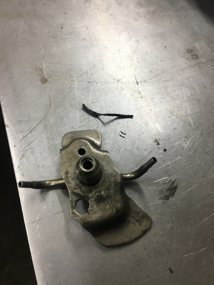

Самое интересное что нагар только в одном цилиндре. Остальные все чистые.
Я бы предположил что соскочил колпачек маслосъёмный именно в этом цилиндре.
SportageIII2015

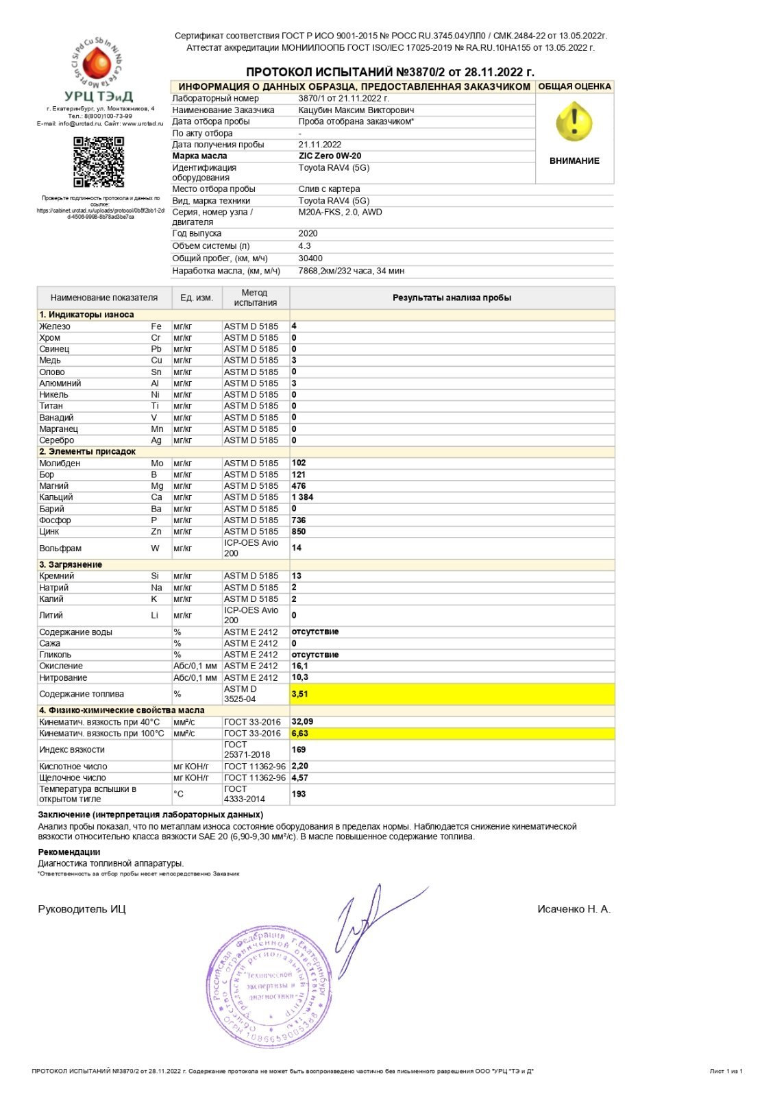

Откуда топливо в масле?
Понюхай щуп. Это с новья так. Я как только купил сразу заметил что масло бензином воняет после 1000 км.
Не, у меня такого точно нету.
Кстати капельный тест показывает наличие в масле бензина.
А вообще при работе мотора масло горячее, бензин мгновенно должен улетать через систему вентиляции картерных газов.

Топливо в масло попадает у всех.
Вопрос лишь том успевает ли масло прогреваться для испарения из него воды (тоже спроси откуда) и топлива или нет. За 5…7 км стояния в пробках в 20-ти градусный вряд ли.

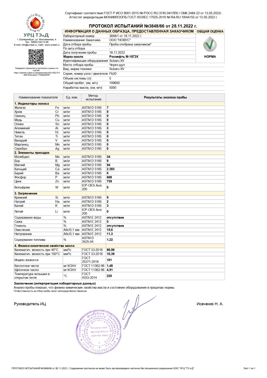

Из бака, через топливный насос, магистрали, форсунку и потом мимо поршневых колец по стеночкам цилиндров.🤣
Это при пропусках зажигания, т.е. при конкретной неисправности мотора. Так и катализатор загореться может )))).
На любом, даже исправном, двигателе в масле есть топливо. Небольшое количество, но есть. Летом оно испаряется, но зимой, из холодного масла, с трудом. И при коротких поездках может потихоньку дпже копится.
Топливо в масло попадает потому, что система поршень-кольца-цилиндр не герметична. И на это нам как бэ намекают картерные газы. Бензинка же сжимает смесь воздуха и топлива! При пуске форсунки льют максимум, топливо оседает на стенках холодного двигателя, и со стеночек в масло.
А те, кто описывает попадание масла в камеру сгорания, пишут что на стенках остаётся масло ))).
Ну вот видите — попадает же?!
В одну сторону движения поршня масло, в другую топливо.
Как попадает масло понятно — масляный туман на стенки цилиндра, поршень с кольцами не 100% масло счищает.
Но горящие газы прорывающиеся через кольца не несут в себе топливо. При этом поршень "отступает" и то, что попадает на стенки в жидком виде должно сгорать или испаряться.
Если мотор не исправен, скажем льет форсунка, или ошибка прошивки, переливающая топливо, то оно конечно порадует в масло. Но это именно дефект мотора, а не обычная эксплуатация. В норме в масле топлива не должно обнаруживаться простыми тестами (но будет влиять на масло продуктами сгорания).
Первая ошибка — поршень не отступает на такте сжатия. Вторая — холодный пуск, стенки холодные. Ничего не горит.

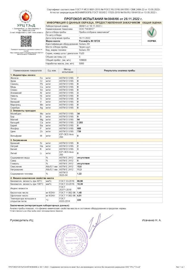

Поищите анализы работавших масел на том же ойл клубе, авторевю. В результатах лабораторных исследований в масле есть топливо.
Первый же попавшийся — 1.22% топлива.
В такие сжатия давление смешное по сравнению с рабочим ходом особенно в самом начале.
Холодный пуск если мозги льют есть неисправность мозгов. Обычный, не прямой впрыск, форсунки льют на впускной клапан. Дальше в камеру должна улетать топливная смесь, а ни как не водопад жидкого топлива.
Анализы показывают попадание в масло продуктов сгорания топлива и это совсем не жидкое топливо.
Повторяю — если в капельном тесте показывает наличие топлива — это неисправность мотора.
Тут больше 3% топлива. Или вы оспариваете лаб.анализы? Почему?
Кто сказал что лабораторные анализы топлива гарантируют полную исправность мотора, откуда взято масло?
Почему в других анализах других моторов такого нет? Простой вроде вопрос.
Так я ни одного анализа там без топлива в масле не видел. Во всех без исключения образцах есть топливо. Разный процент, но есть во всех. Второй мой пример это Тойота рав 4 с пробегом 30 т.км.
Покажите анализы без топлива в масле, если есть у вас.
3% от 5 литров это 150мл. Это тупо залитый бензином мотор.
Не, я раз Мерс видел у которого в масле было больше литра бензина. Он даже сумел завестись и заехать на эстакаду поменять жижу на новое масло.
Дружище, топливо в масле есть? Лабораторные анализы показывают, что есть!
В существующие анализы можно верить, или организовать их самому и выложить результаты на всеобщее обозрение.
Я тебе лаб. анализы, а ты мне пиз.деж
А пи.деть впустую не мужское занятие.
Попи.ди где нибудь без меня.
Всего наилучшего!
