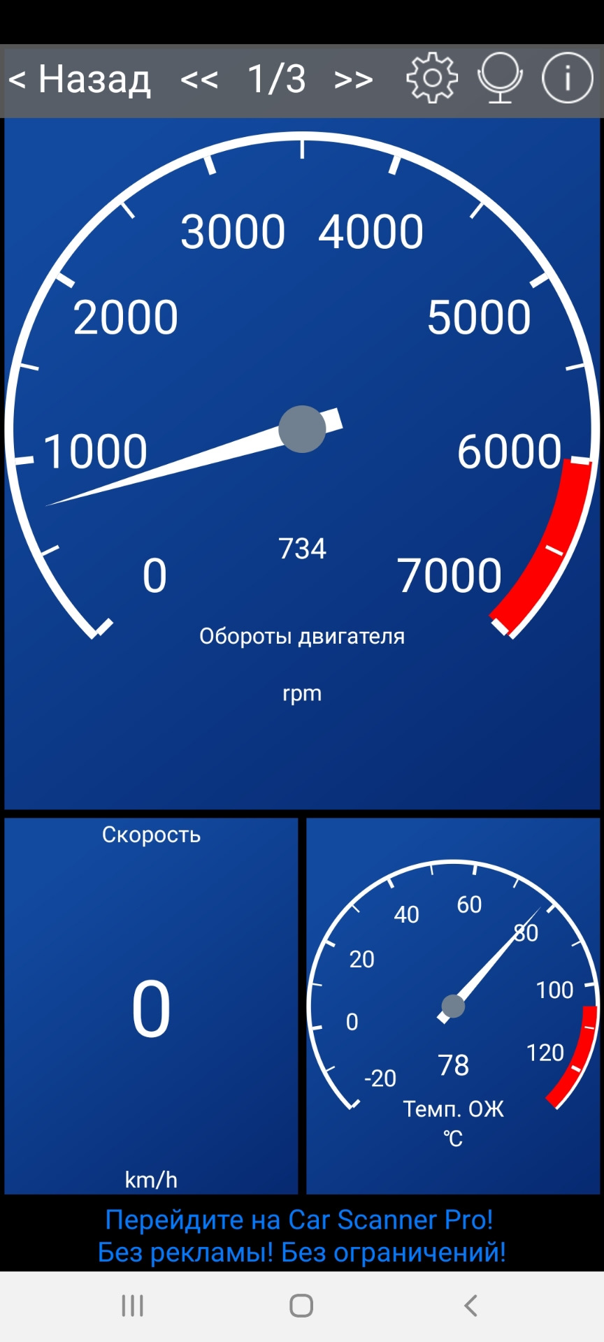

Вопрос с печкой не перестаёт меня мучить. Радиатор печки новый www.drive2.ru/l/580220258510438625/, термостат новый www.drive2.ru/l/609353193477908463/, а горячего воздуха так и нет. Температура охлаждающей жидкости не поднимается выше 80 градусов. Почему, не совсем понимаю. Как думаете, куда копать?

Ну у меня если больше 80-ти нагревается / а это в жару и с груженным прицепомим, пока мотор до 70 -ти не остынет, не заведешь

Так думаю это нормально, я про температуру жидкости. Картонка в помощь)

Походу в наших дизельных индейцах ташкента никогда не бывает. Тоже выше 80 не поднимается ни зимой ни летом.
Всеравно должно быть тепло. Холодновато у меня было только на простое. Во время движения всегда норм.
У меня больше 76 градусов при любых условиях не поднимается( Вентилятор обдува радиатора практически сразу запускается, даже при минусовых температурах( Подумывал, что вискомуфта стоит для Африки. Выбор вискомуфт много, только понять не возможно какие для нашего региона.
