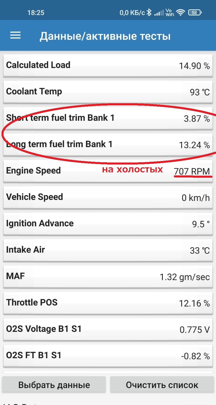

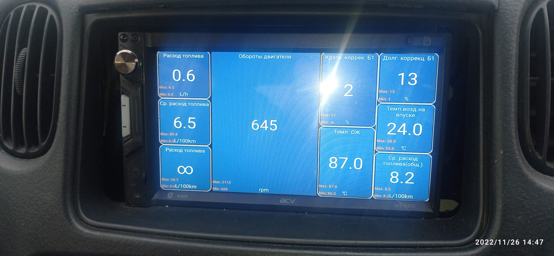

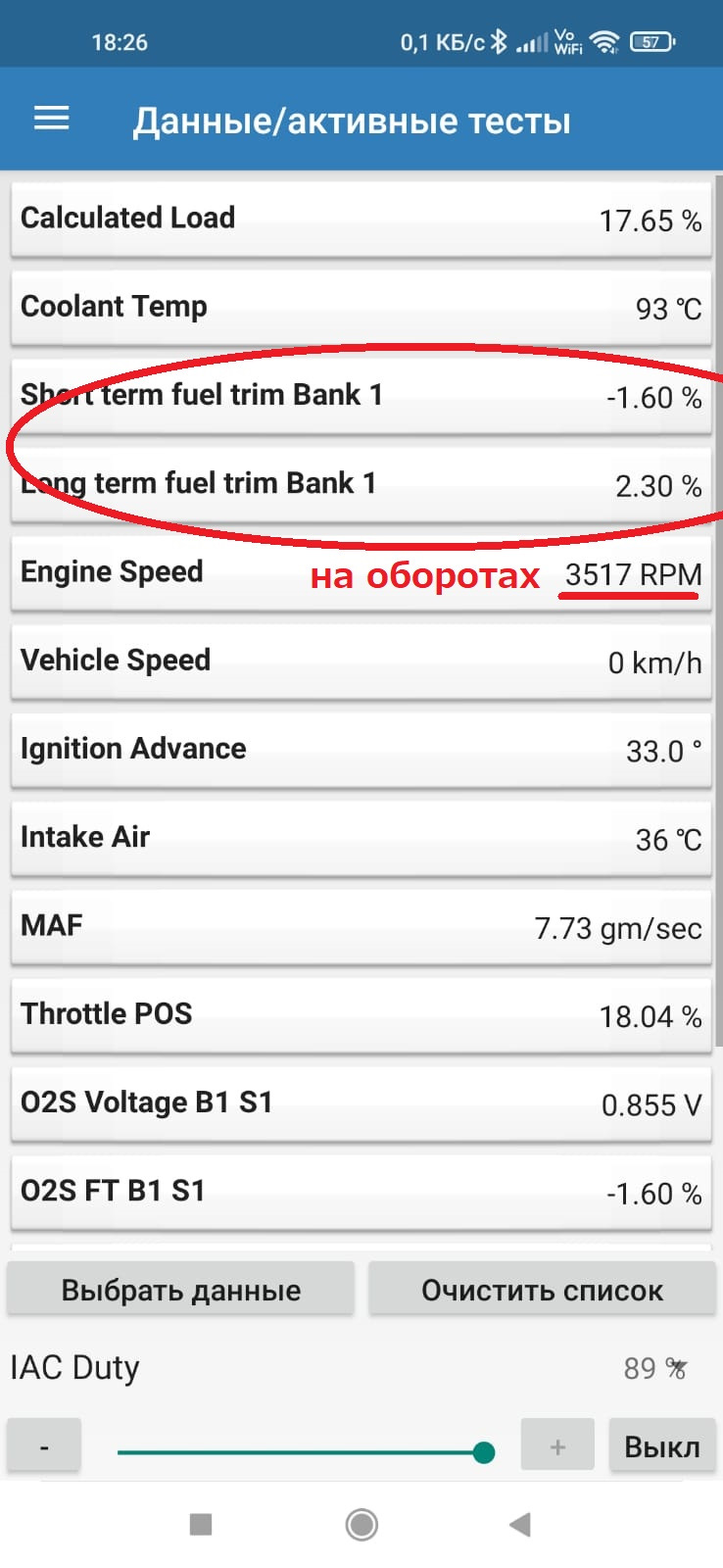

При подключении его обнаружена долговременная коррекция с 1- до 17. Стоит как вкопанная. При этом кратковременная отрабатывает как положено в диапазоне -2 до 4. На хх.
Но стоит поехать или погазовать -коррекции обе в нужном диапазоне. То есть на хх идет обедненнаяы смесь. И уже близко к критической.

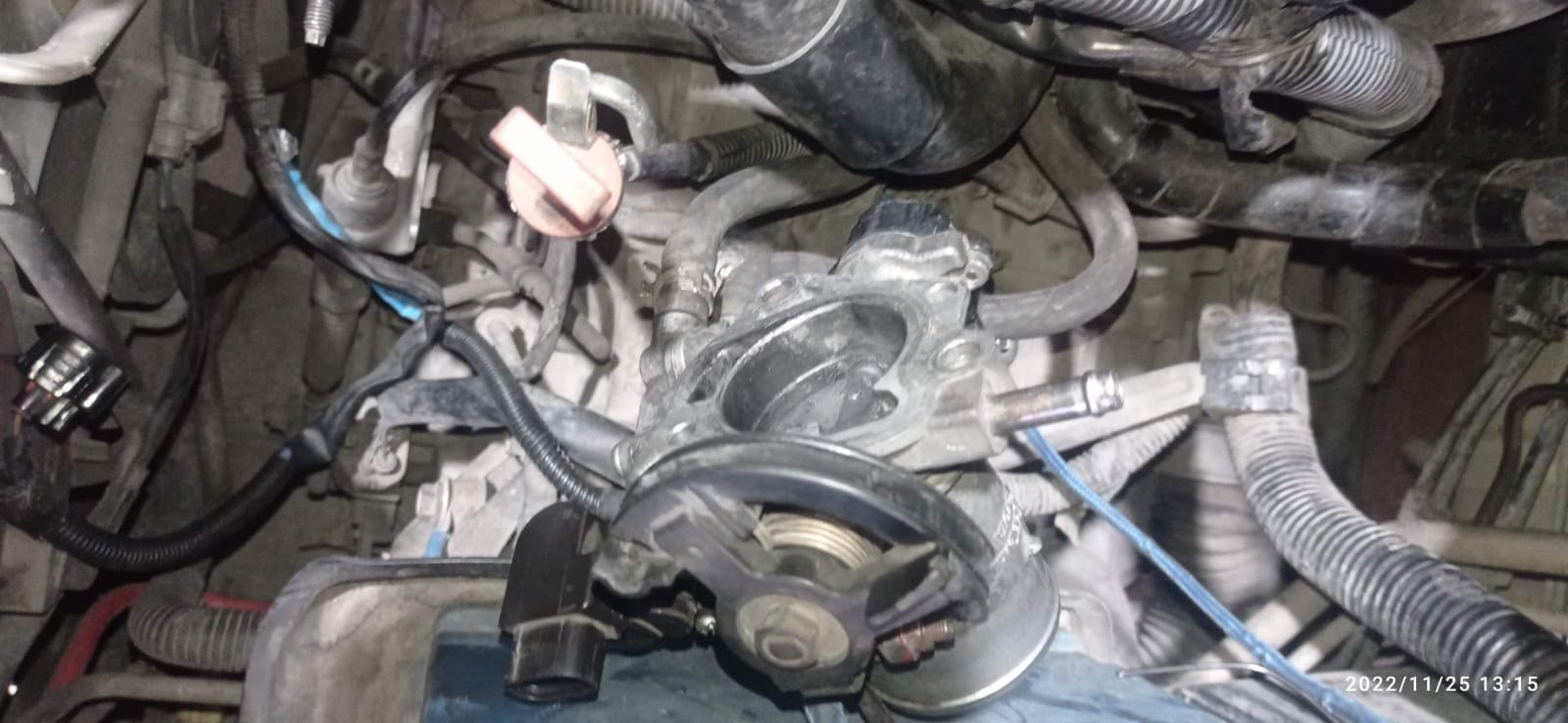

Подключил у увидел 2 точки дыма. Под кольцо датчика кхх и на крышке клапанов в подсоединении большого патрубка сапуна.
Устранил. На кхх поставил кольцо по толще. То что стояла тонкое. И явно не создавало герметизацию узла. Подобрал с набора колец для машин.

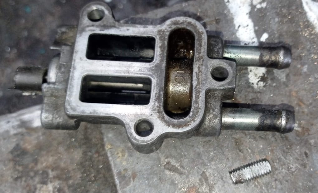

Заодно уменьшил сечение патрубка обогрева КХХ. Этого достаточно чтобы ож там циркулировала. А лишний поток теперь пойдет через печку. Что зимой актуально.
Кстати патрубки на обогрев давно заменил на более длинные. Мои полопались. А с длинными заслонка вынимается в сторону и патрубки легко снимаются
Но увы. Это не решило проблем бедной смеси. ДМРВ имеет отличные показания. При чем их у меня 4 шт. И все показывают одинаковый хороший результат. Запас не тянет. Импульс форсунок 2.18-2.30 что тоже норма на хх.
Клапан кхх отрабатывает на все 100 и слушается команд проги. А значит его не подкусывает.

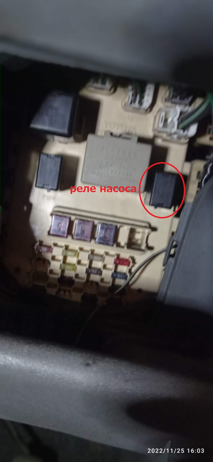

Первым делом вынимаем на работающем моторе реле насоса
Машина вырабатывает бенз в рампе. И не будет фонтана в подкапотку.

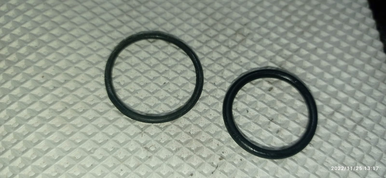

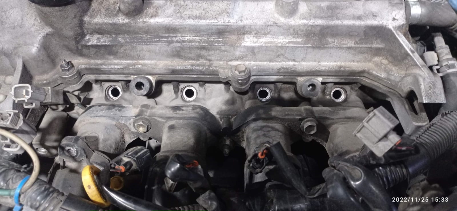

Снял форсунки и обнаружил на 1 цилиндре подвернутое нижнее кольцо.
Вот она причина подсоса? но дым там не выходил.

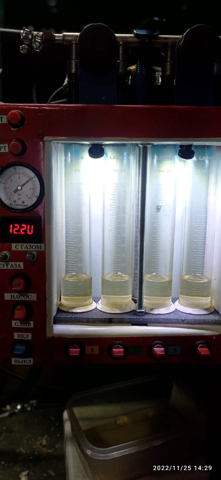

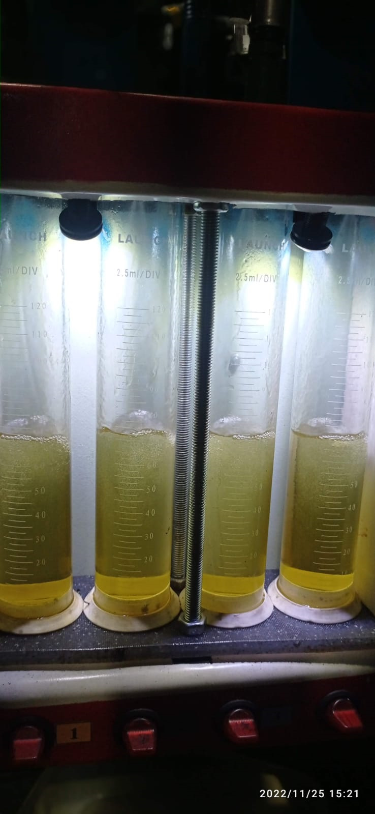

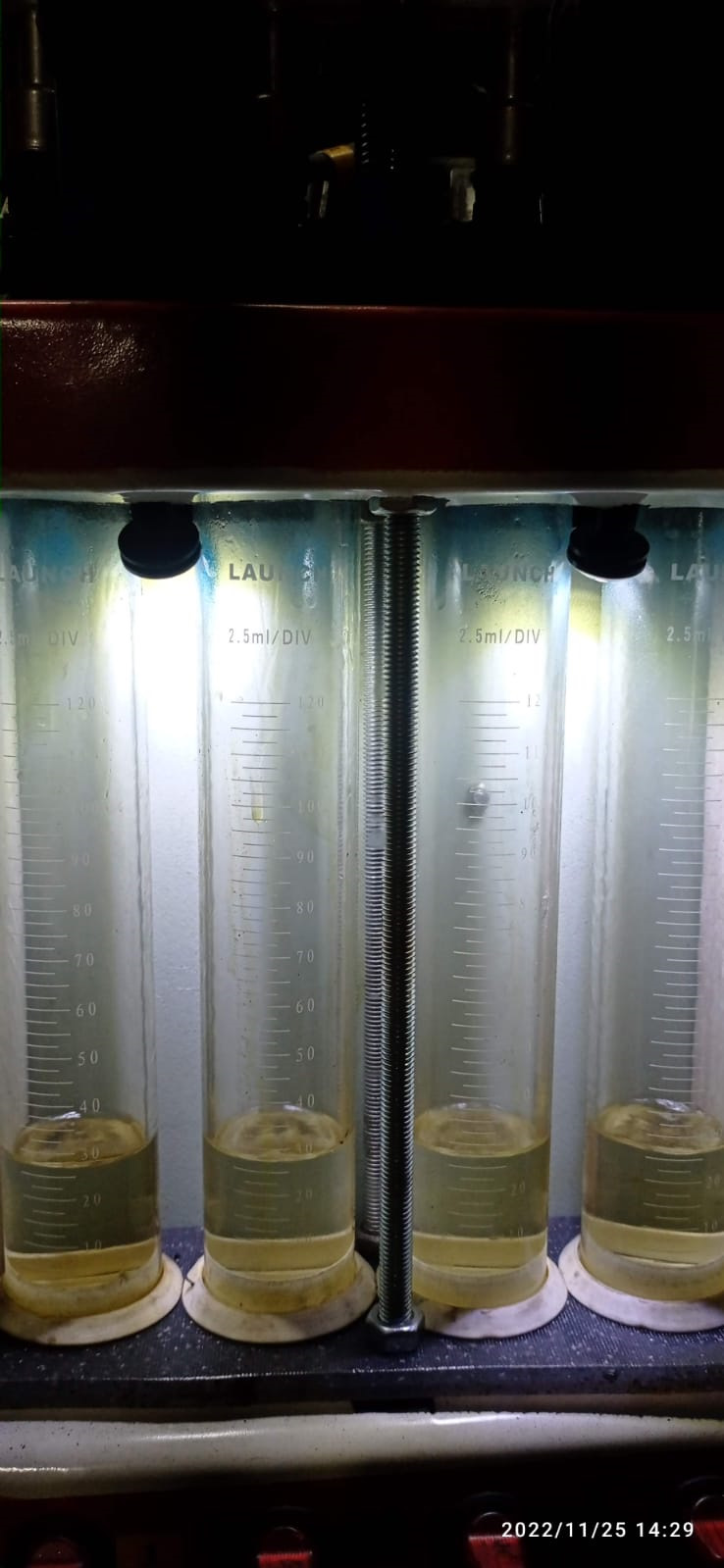

Поставил форсы на свой стенд.

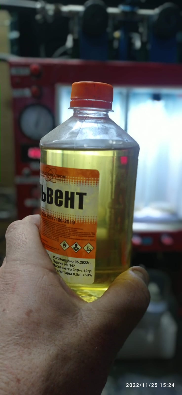

Залил свежего сольвента и ключ на старт.
Результат порадовал. Все форсы льют одинокого. Факел ровный и тоже одинаковый.
Но раз поставил-погонял их с часик. хуже не будет.
Сольвент пожелтел. А значит что то отмыл.
Собираю все на новых колечках. Благо я всегда их покупаю заранее. Чтоб було.

Сейчас проехал по городу. Чека нет.
Как и ранее на светофоре 13 долгая

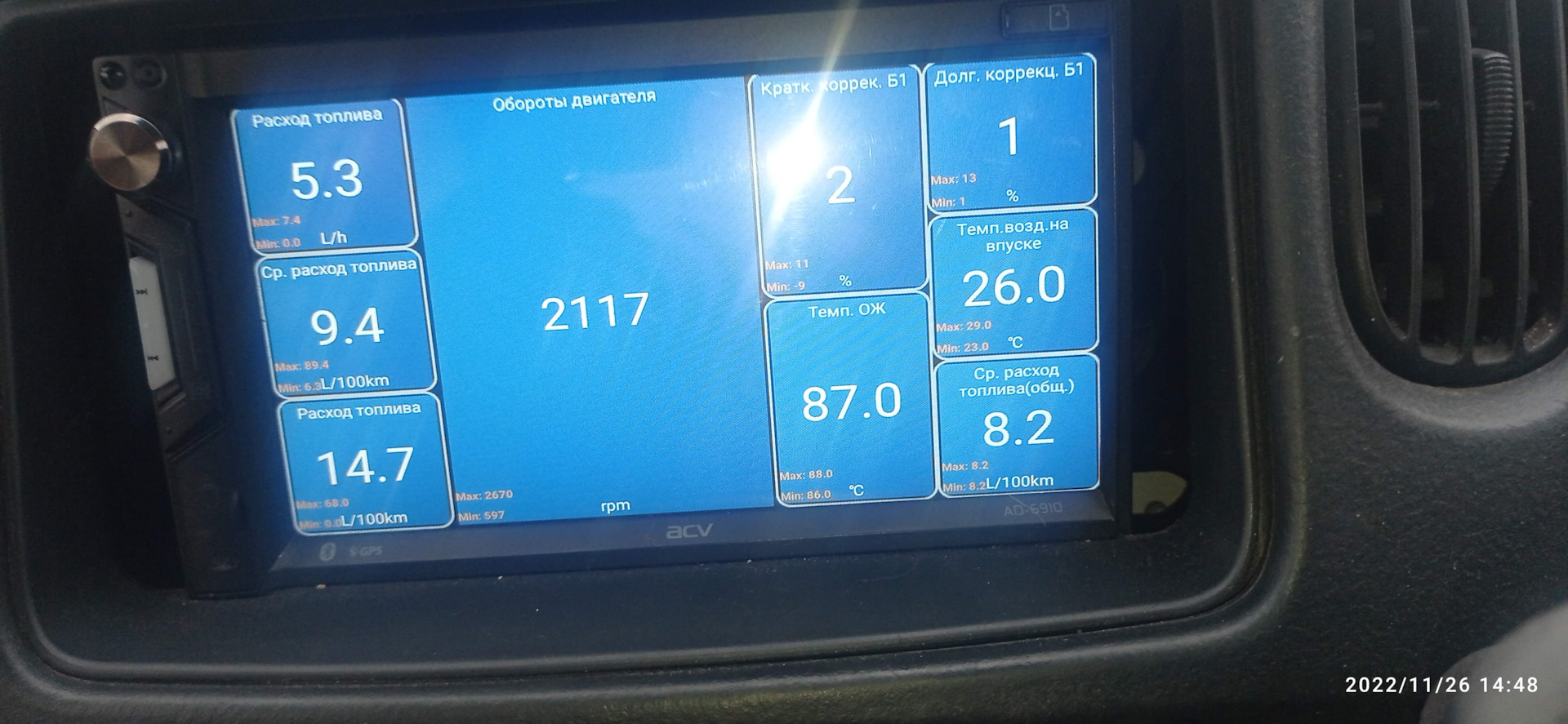

Поехал. Сразу показания примерно в норме
Расход при этом хороший.
