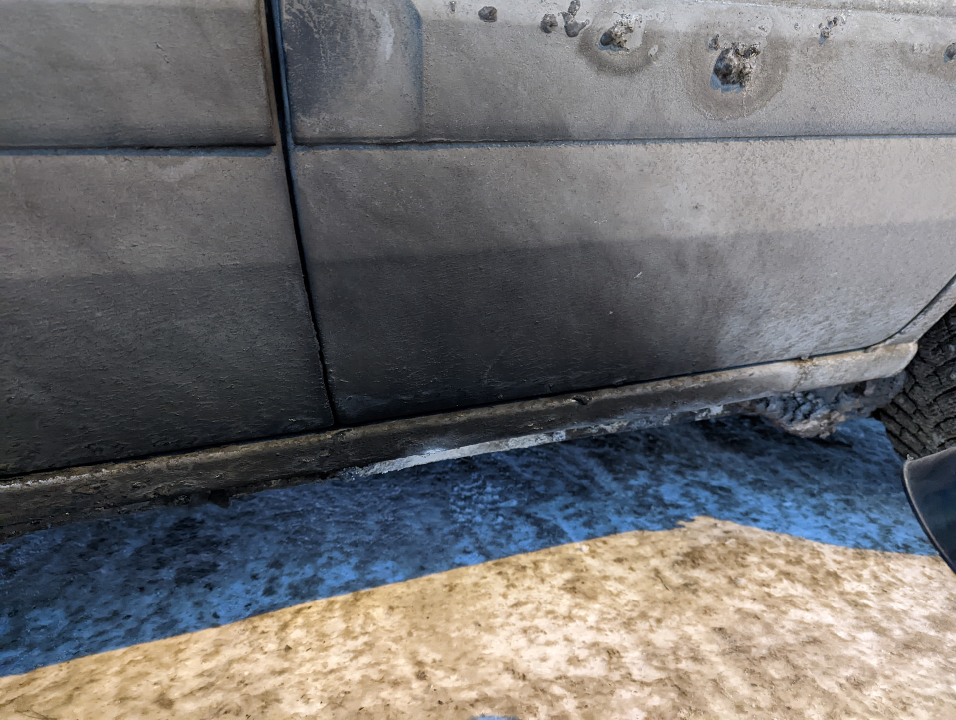

Добралась эта неприятность и до меня.
Сегодня лопнул топливный фильтр и авто загорелось. Фильтр был как и у многих пластиковый. О проблеме с ним слышал, поэтому менял каждый год. Производителя покупал одного и того же. Этот фильтр был установлен весной. За 5 лет не подводил, в любой мороз все с ним было в порядке. Ездил и в -38. В этот раз не повезло.
От полного уничтожения автомобиль спасло то, что мужики из аккумуляторного магазина вышли покурить, задержался с ними. Обернулся и увидел небольшой огонек под машиной. Пока шел уже начало разгораться. Когда сел в машину, чтобы открыть багажник, пламя дошло уже до дверных молдингов обоих дверей с левой стороны. Еще из везения, что именно в этом году купил новый огнетушитель, ибо старый был сдохший. Как раз руки дошли. Именно им и было потушено основное пламя. Дальше уже сотрудники магазина принесли большой углекислотник, которым добили пламя под днищем и заодно остудили выхлопную трубу. Мужикам из магазина "Автомотив" в городе Тобольске 9-34Б огромное спасибо и уважение. Они же потом вызвали МЧС, МЧС произвели осмотр и после, как оказалось, в ГИБДД передали информацию. В итоге домой приехали сотрудники ГИБДД и взяли объяснительную о случившемся.
В целом отделался легким испугом, от и до прошло минуты полторы. Ну и автомобиль был обесточен в конце на всякий случай. Увидели дым из-под капота, но открыв его ничего не обнаружили. Возможно просто из-под днища ветром занесло.

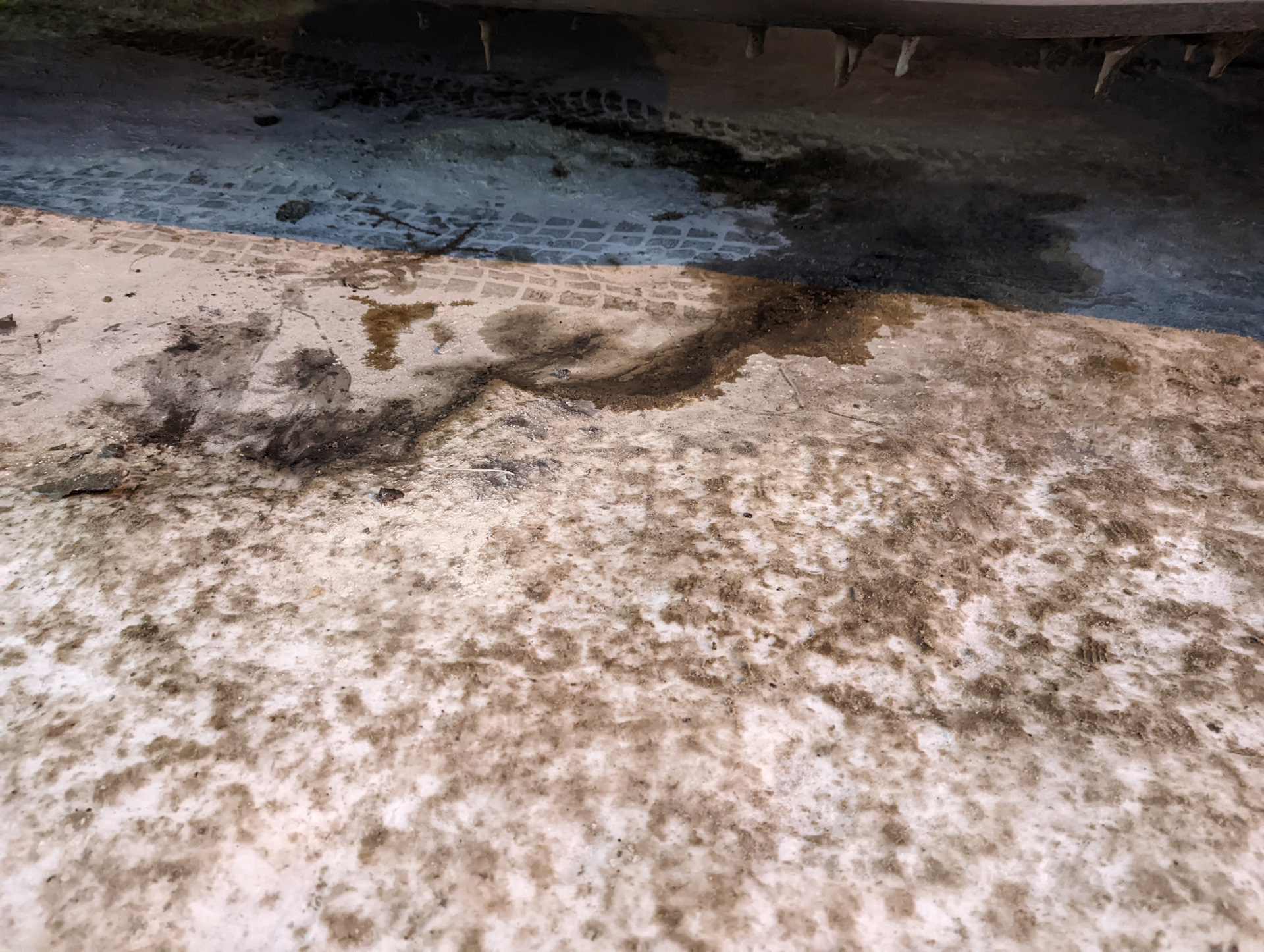

Немного фото:
Завтра автомобиль встанет на эвакуатор и поедет в сервис, на галстуке решил не тянуть. Первым делом сейчас будет заказан металлический фильтр и собственно он же будет заказываться при каждом ТО. Обычно брал все для ТО по наличию, но теперь, видимо, не буду.

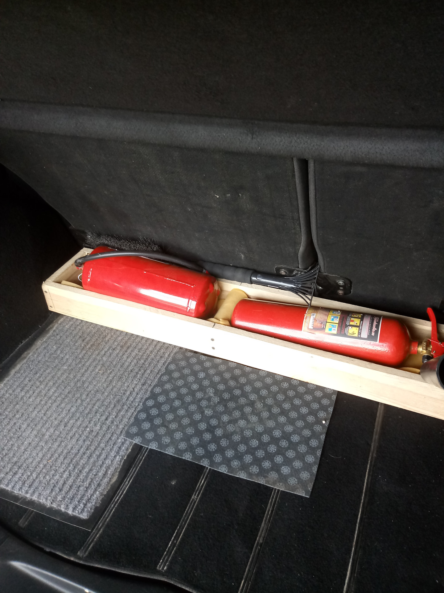

Всегда имейте огнетушитель в автомобиле. А лучше не один. Не будь его, даже, если бы принесли огнетушитель из магазина, последствия были бы гораздо хуже. Пламя разгорается и распространяется мгновенно.

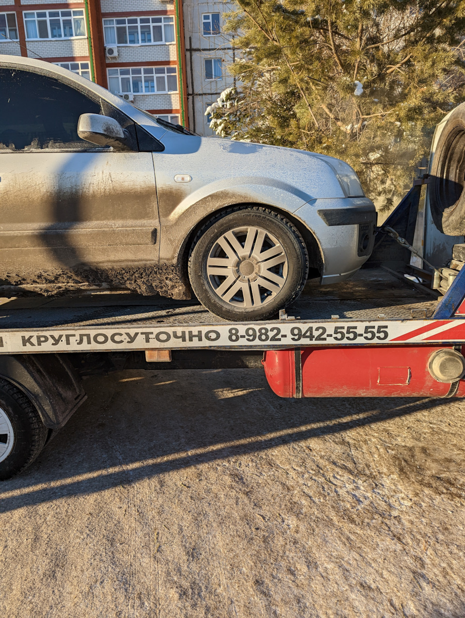

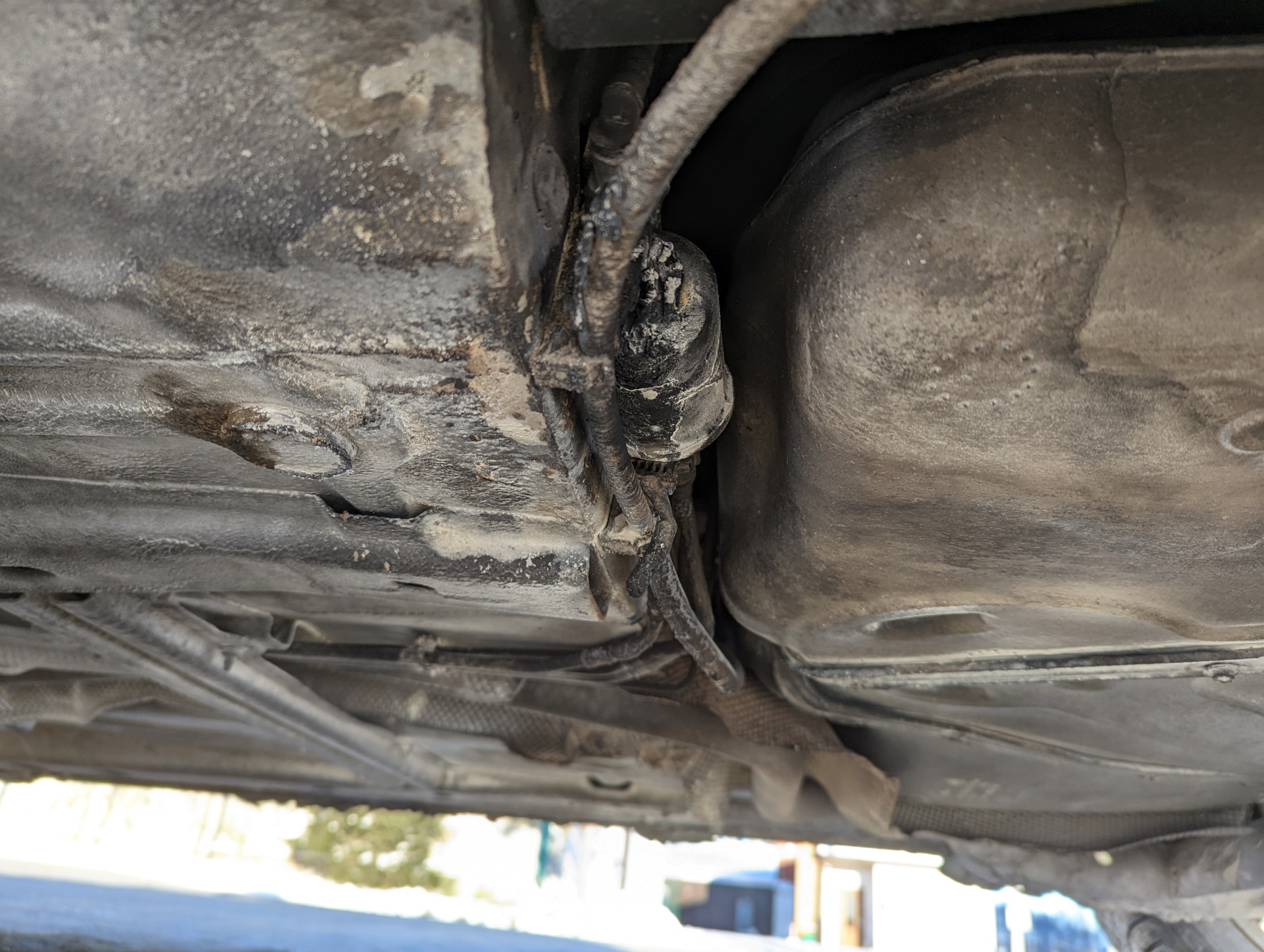

Дополнение от 27.11.2022.
Автомобиль уехал на эвакуаторе в сервис. Сфотографировал место возгорания.

Я сел, завёл, машину колбасит пипец, заглушил вышел, и все, вижу лужу, ванища бензом, не осозновал в полной мере, мне видимо повезло да, что машина была холодная
Повезло. У меня даже не колбасило, ехал как ни в чем не бывало, целый час. Загорелось уже когда заглушил

Теперь немного анализа:
Лопнувший фильтр — понятно, причина возгорания — КЗ или же стечение обстоятельств (вариант с непотушенным окурком, принесенным ветром).
КЗ — очень наврятли. Там где фильтр силовых линий не проходит.
Думаю на выпуск попало, он там близко находится. Ни один фьюжен уже так погорел. Там вроде по днищу вообще проводов никаких не идет, если мне память не изменяет.
Да, действительно, видимо выхлопная горячая была.
Горячая, я час машину не глушил до возгорания
Во, тогда понятно

Все быстросъемы на месте. Жахнул именно фильтр. Осмотр провели.

А как он лопнул? Трещина пошла или штуцер отвалился?
Понятия не имею, не видно снизу

Вожу с собой два огнетушителя, один маленький и один большой весит 10кг. Дай бог чтобы не пригодился))
У кого-то и одного нет. Дай бог, чтобы просто ездили с собой и менялись по сроку годности
