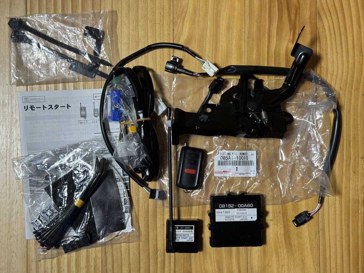

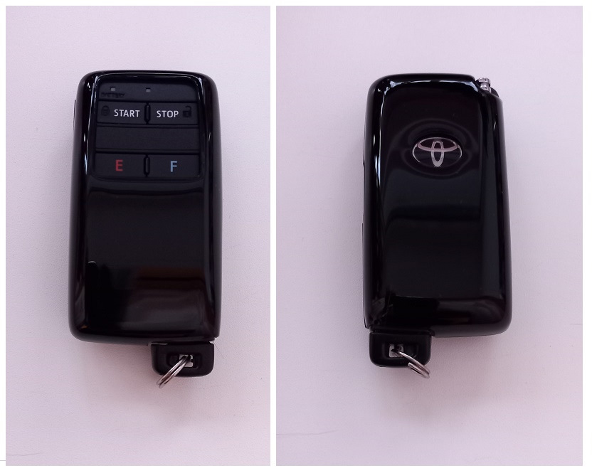

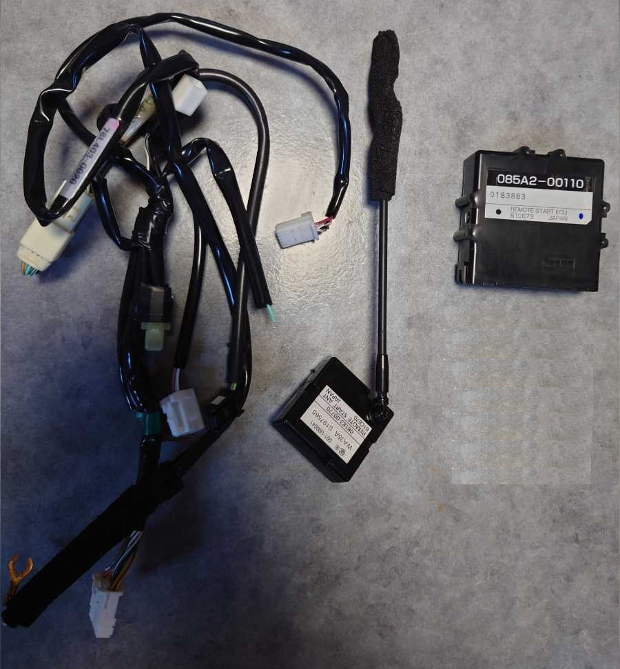

Всем привет! Из заголовка понятно о чём речь пойдёт) автозапуск нужен всегда и вот я его купил снятый с такой же модели только гибрида, поэтому надо было сначала обнулить ключ и прописать его и блок. Зимой если вам не нужна сигнализация как мне например, то можно поставить такой автозапуск самостоятельно не имея особых навыков в электрике, подключение элементарное фишка в фишку). Я два года ездил без автозапуска, не очень удобно было зимой приходить в гараж металлический и сидеть в холодной машине до прогрева двигателя. В предыдущей машине ставил правда не аксессуарный от Toyota, а стороннего японского производителя, но подключение было без врезки в проводку, фишка в фишку.
Там правда в машине установлен был ТЭН РТС и когда подходил зимой к машине через минуты 3 после запуска, в салоне уже дул тёплый воздух в салоне из воздуховодов и кнопка обогрева сидений была с фиксацией, обогрев нагревал сиденья до нужной температуры и отключался, это очень удобно было для меня). В современных машинах обогрев сидений работает по другому принципу, мне не очень это нравится, но ничего не поделаешь такое сейчас современное авто). О прописке ключа запуска описывать здесь не вижу смысла, всё уже расписано здесь www.drive2.ru/l/630872285300916375/, по прописке самого блока расписано здесь www.drive2.ru/l/631157058812514892/ здесь расскажу про нюансы с которыми я столкнулся при прописке.

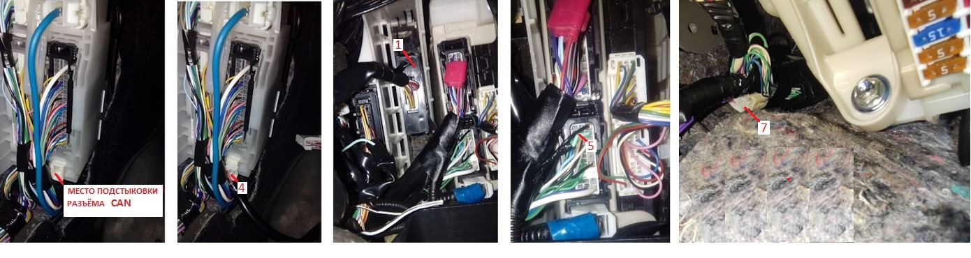

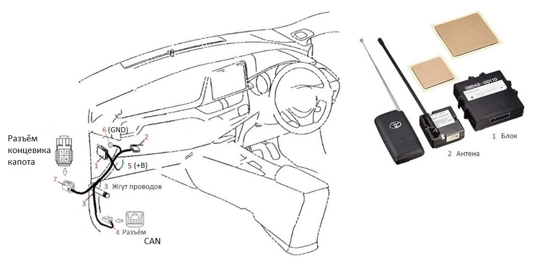

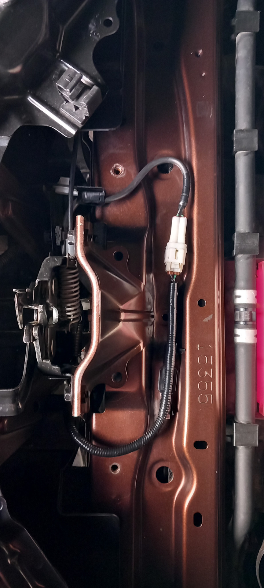

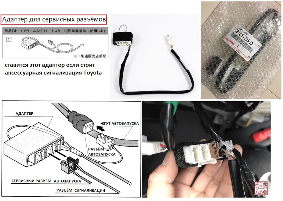

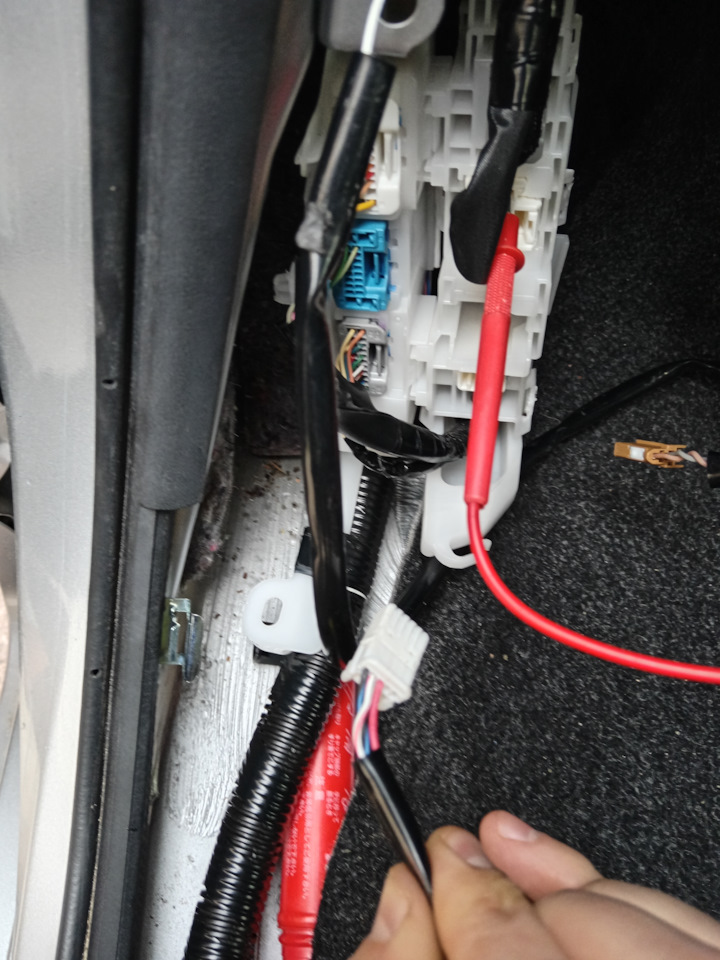

Так же покажу куда и как подключается и устанавливается на этой модели.

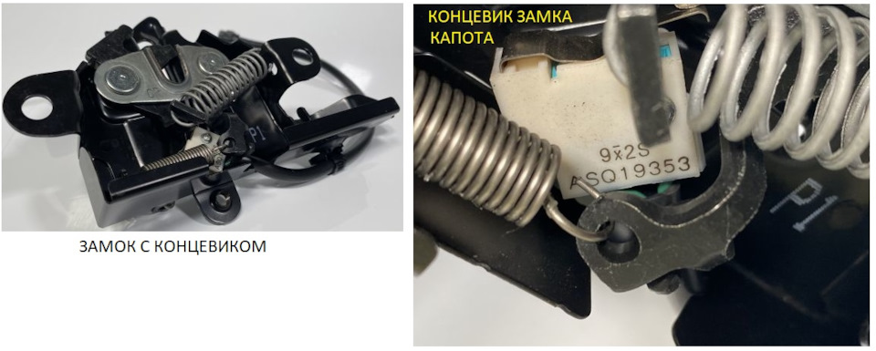

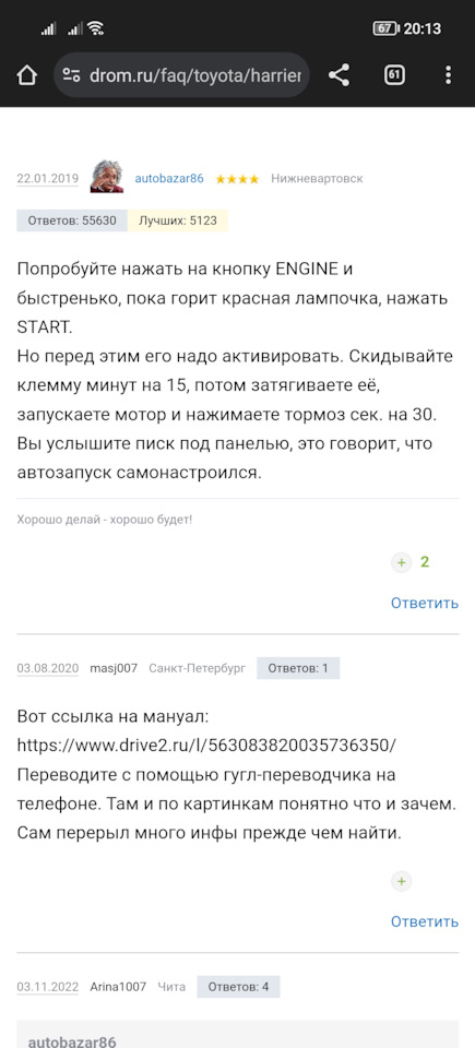

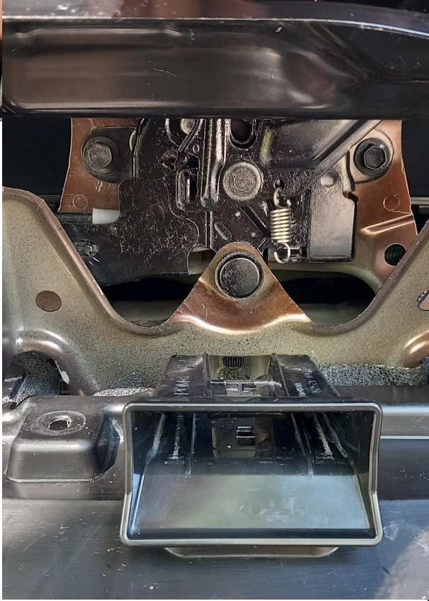

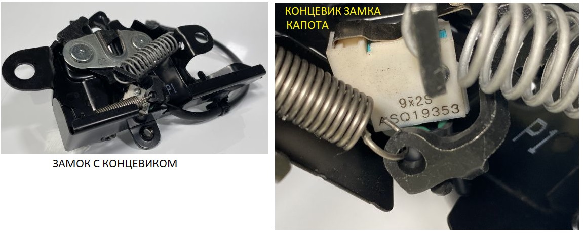

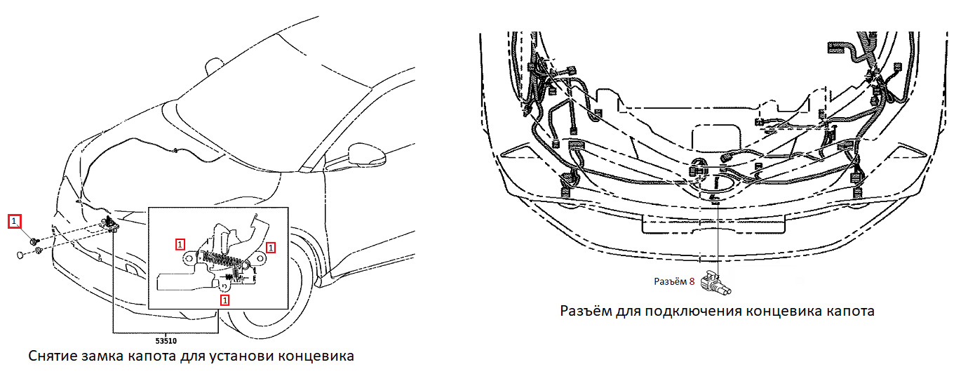

Начнём с нюансов чтоб автозапуск заработал при его привязке к машине через течстрим, первое условие это установить концевик замка капота или с имитировать перемычкой в разъёме №7, второе это зайти в раздел Remote Engine Start и убедиться что отсутствуют в истории ошибки по запуску.

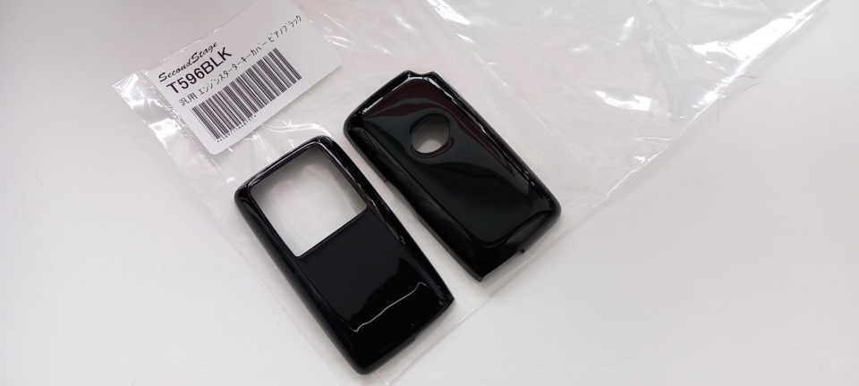

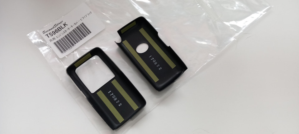

Ну и конечно хочу сказать огромное спасибо кто помогал мне в реализации amorphis, humdrum и внедрению в мою машину этого девайса без вас дорогие товарищи, до сих пор бегал бы в холодный гараж и запускал машину вручную)).Купил в Японии на корпус брелка защитный чехол выглядит симпатично.

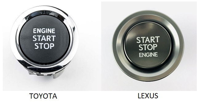

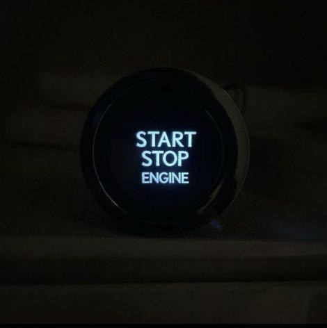

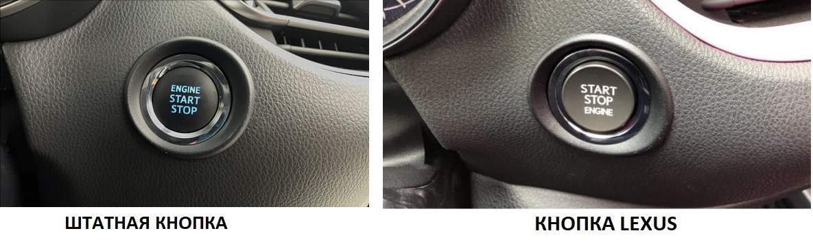

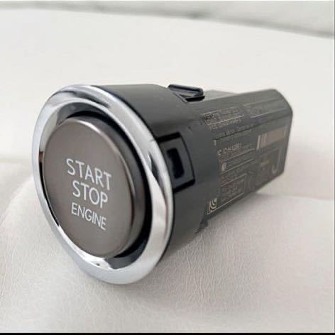

Ещё одно желание было поставить по интереснее и современнее кнопку запуска, а то эти штатные кнопки надоели как с 2007 г.в начали ставить так и ставят до сих пор, консерватизм Японии)

Денис, здравствуйте.Прошу помочь если можете .Пытаюсь установить такой же аксессуар на Ноах гибрид .Блок прописал в авто, ключ прописал в авто, последнее что не удается это прописать ключ в блок запуска .Концевик капота на массу семитировал и прошел процедуру с капотом .Может вы можете подсказать куда копать ?
Здравствуйте, помочь вам пока не могу даже советом, потому что столкнулись с такой же проблемой как у вас и не можем пока решить её(. Если решим то напишу вам
Vitalii5136
Сегодня с автрэлектриком тоже прописывали этот блок в машину, долго возились, и тоже была такая проблемма, оказалось, что бы с иммтировать открытие капота, надо убрать розовый провод с массы, а чтоб с имитировать закрытый капот, нужно на массу его подключить, соответственно на массе потом его и оставить, когда все пропишется. Прописать в итоге все получилось, но так и не заводится дистанционно, буду копать дальше
Эту процедуру с розовым проводом так же проходил и точно так как вы описываете .Все прописал .Последнее что осталось это прописать сам ключ в блок запуска .Вот тут не проходит регистрацию никак .Провод на массе как и положено и даже тест по блоку это показывает но тем не менее регистрация ключа срывается на 3-й секунде .Вам ключ удалось прописать ?

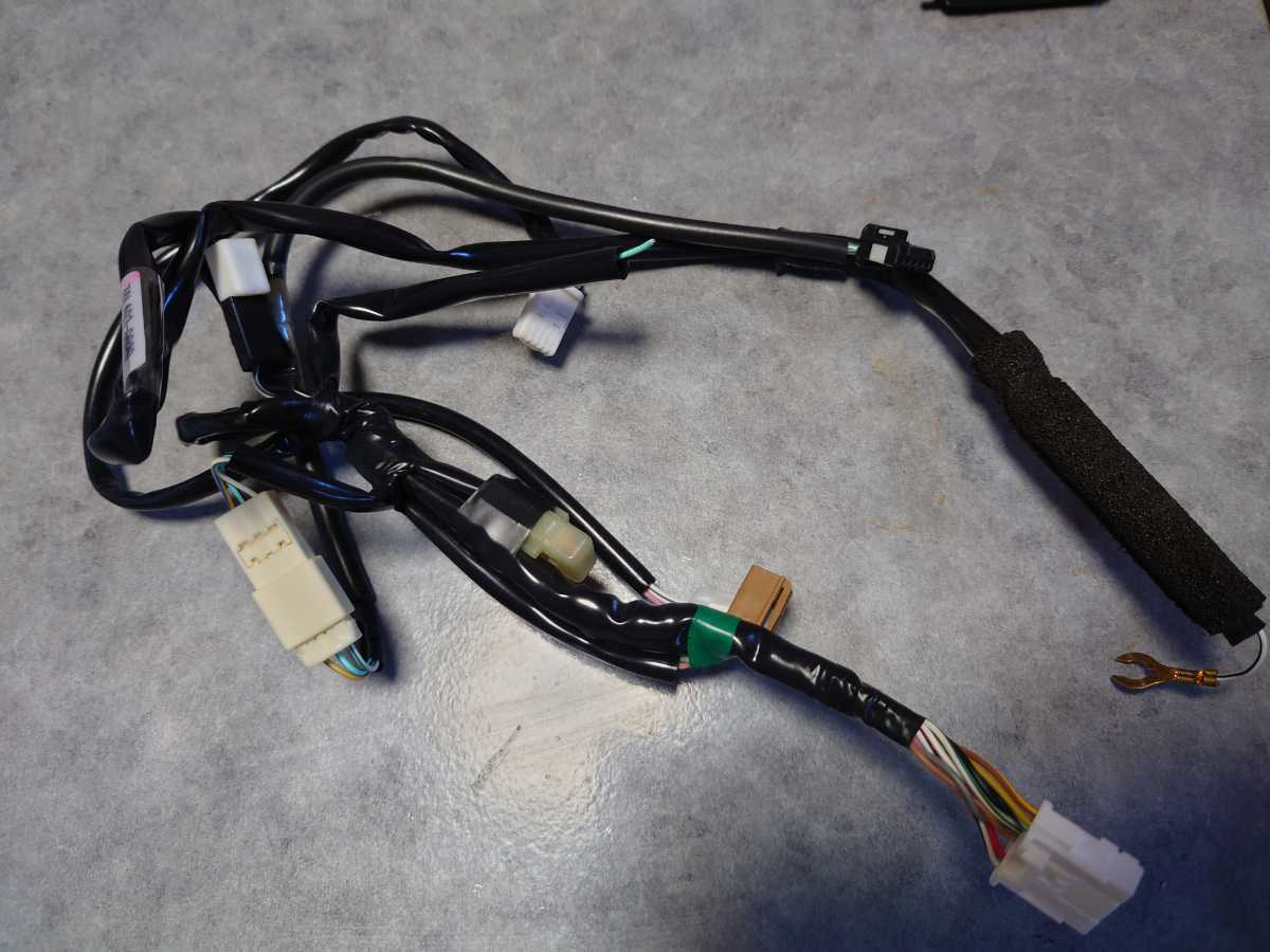

Да, ключ тоже прописать удалось, заметил, что распиновка не много не сходится, я заказывал эти блоки снятые с машины chr, там на фишке кан шины провод плюса сидит не в том пине, его переставлял ( на втором фото красный провод сидел в четвёртом пине, а в разъёме на машине этот плюс находится в 3 пине, вот я его переставил)
Vitalii5136
Сегодня ещё весь день промучался с ним, но так ни к чему и не пришёл, понял что на кан фишку у меня приходит три провода, красный это постоянный плюс, а два остальных это CanL и CanH. Нашёл в интернете видио, где мастер по установке сигнализации сказал, что там тоже подключал, почему-то не работает, и есть ещё две точки, где можно подключиться к Can шине, это за магнитолой и на фишке на приборную панель, в общем пробовал везде подключал, все равно не запускается дистанционно, хотя блок и ключ прописать получилось, брелок даже издаёт мелодию, о том, что он связался с блоком в машине и подал сигнал на запуск( я даже мультиметром эти 2 пина каншины замерял, есть там сигнал), но потом брелок выдаёт звук и красный индикатор, о том, что завести все же не получилось. Думаю все таки проблемма у меня не в блоке этом и проводке, а в самой машине что-то, что не даёт ее запустить

Ошибок тоже нет, увидил тут в одной статье про старлайн, что в настройках кан шины старлайн надо галочку поставить, чтоб активировать дистанционный запуск, пришла идея, что такую же галочку возможно надо поставить где-то в настройках кан шины автомобиля, на днях лаунч у знакомого возьму, покапаюсь в настройках кан
Здравствуйте. Получилось пописать ?
Приветствую. Прописать то получилось, но запускаться машина так и не захотела, в итоге снял и продал. Человек поставил себе на гибрид chr и все сразу заработало у него, а я так и не нашёл причины
Ставил себе на бензиновый двигатель, так же гибрид — все работают . Сегодня комплект ставил на Noah, такая же проблема, все прописывается, издает сигнал, но машину не заводит (
