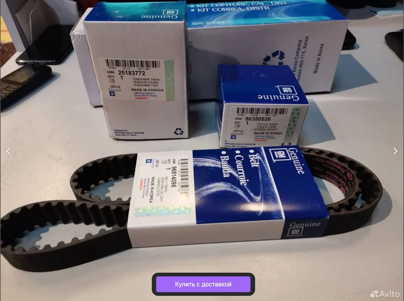

Наткнулся на такой комплект, на фото все внушает доверие: наклейки, коробки, надписи. кроме одного: цена просто сказочная!

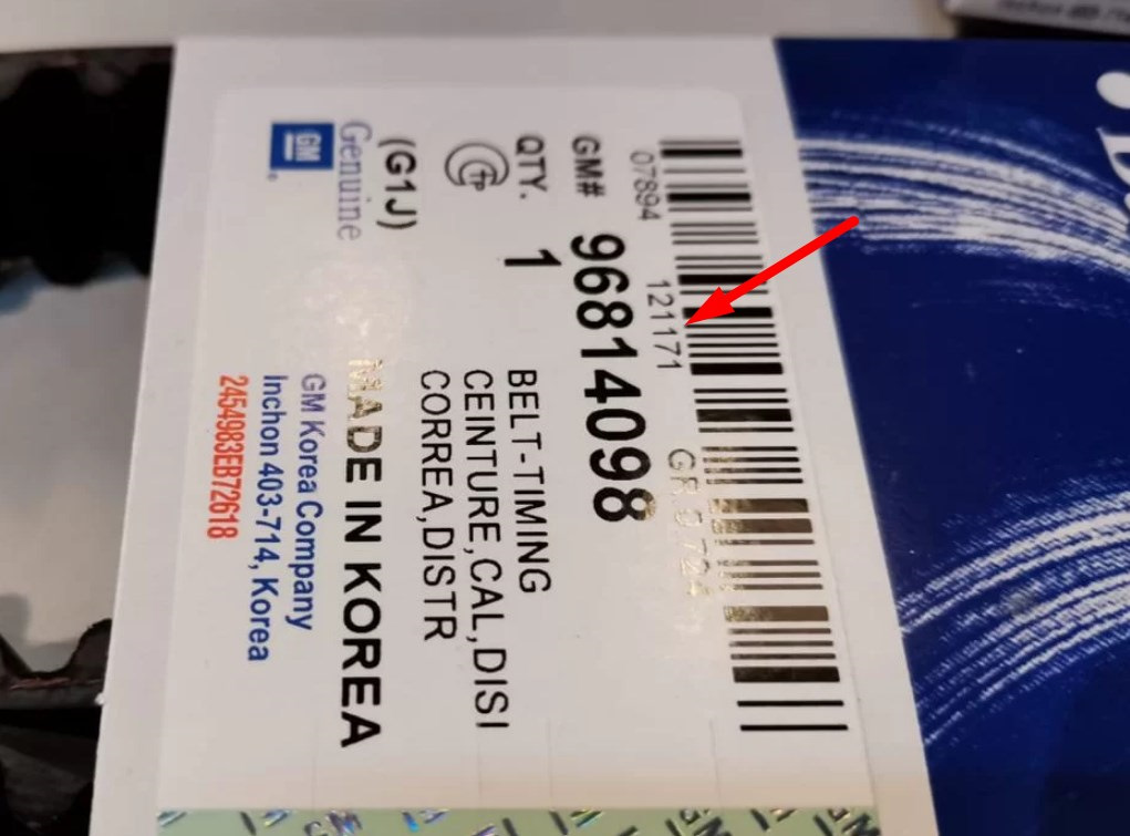

а где там дата? или имеется ввиду, что GM DAEWOO уже 10 лет не существует? тоже эта надпись смутила.
12171 = 20.06.2012, тогда ещё был GM Daewoo Auto & Technology Co (GM DAT)
А с окт. 2012 — GM Korea Company
Вот на коробках как раз таки и указан GM Daewoo Auto & Technology Co.
Но всё это подделки, ибо все стикеры кривые. Кроме того, ни один штрихкод не сканируется
Как ты дату определил?
171-й день 12 год
А где написано?! На упаковке или на ремне?
Глазки то открой 😂
Под штрихкодом
Мелко, ладно спасиб
видимо это, прикольно

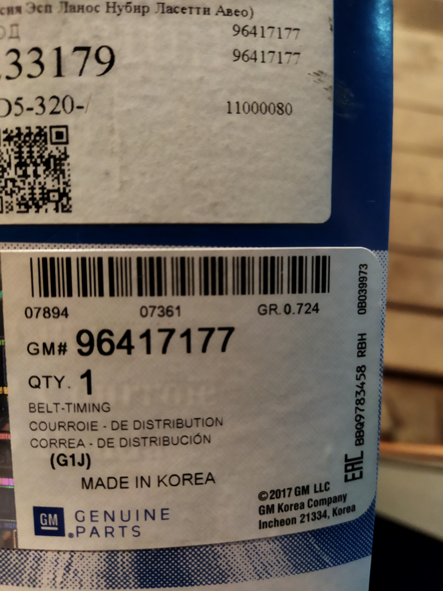

Да, я даже в спешке не досмотрел, что там и дата не верно указана.
Такой даты 121171 не существует!
Должно быть 5 знаков XXXXX
где:
XX — год
XXX — день года
В итоге на стикере дата получается 1171-й день 2012 года.
Да ещё и группа у всех деталей разная написана. Вот юмористы 😂
где:
XX — год
XXX — день года
Как тебе такое ? 😂😂😂
По твоей логике этот ремень 61 года 😄или тоже левый
Нет, просто ты немножко слепой ))
И да, это не логика, это установленный формат даты.
Читаем внимательно:
где:
XX — год
XXX — день года
итого имеем:
2007 год 361-й день, что в переводе на простой понятный = 28.12.2007 г.
Стикер образца 2017 года.
Не иначе, как у кого то есть машина времени, для перемещения в прошлое, или в будущее, смотря как поглядеть.

И Корея и Канада😂😂😂Жесть подделка
Похож на комплект с АлиЭкспресс
ага, уже нашел
