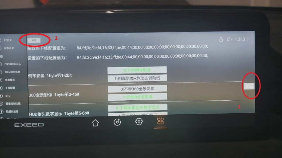

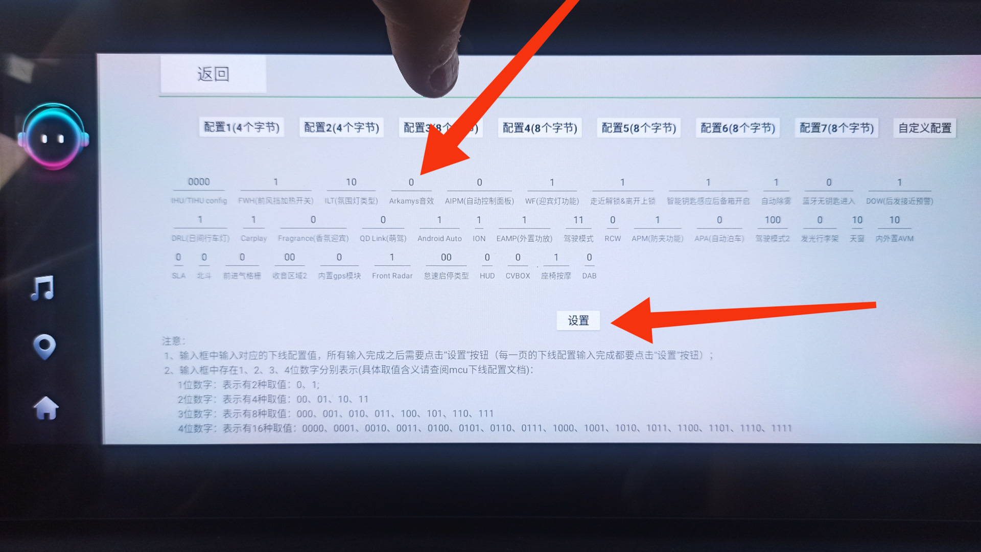

Для включения Аркамис, надо зайти в центральную конфигурацию через ГУ.
Процесс входа в центральную конфигурацию описан в этой статье.
www.drive2.ru/l/633362679137837491/

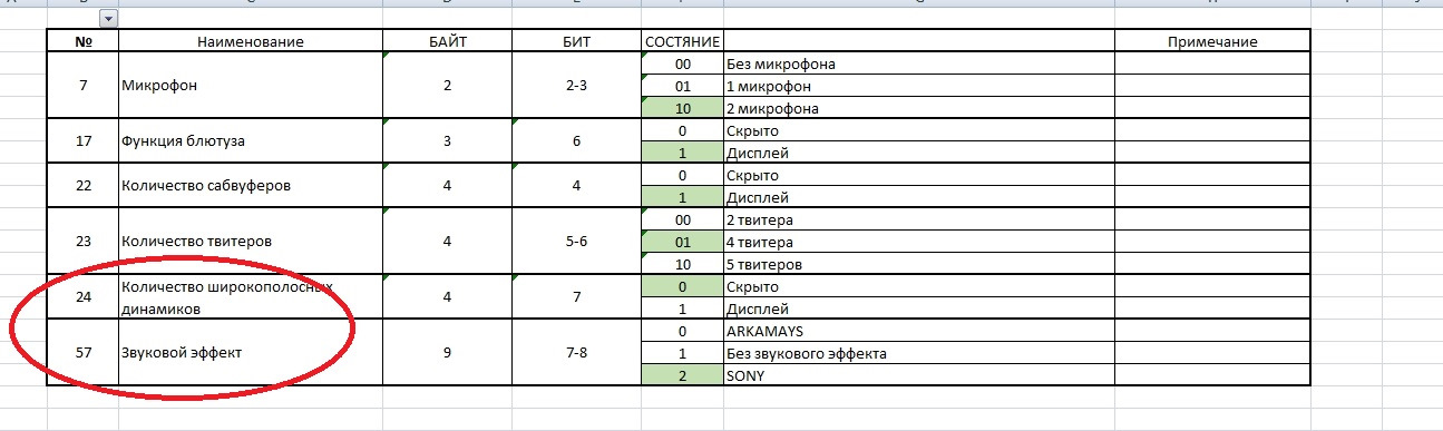

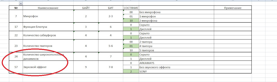

В центральной конфигурации ищем 9 байт и 7-8 бит. Выбираем 00- ARKAMYS.
Можно включить еще широкополосные динамики. Ищем 4 байт и 7 бит. Выбираем 01.
Далее нажимаем на надпись справа, а потом вверху.
Настройки войдут в силу только после сна машины.
Далее необходимо сделать полный сброс ГУ к заводским настройкам.

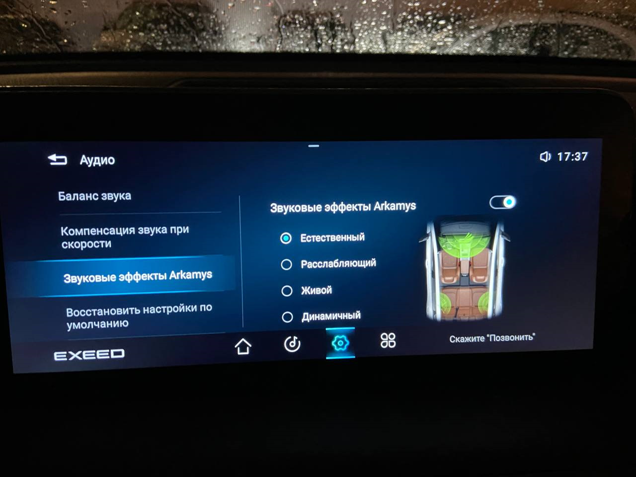

В меню аудио появится новый пункт. При включении Аркамис пункт с эквалайзером и компенсацией звука неактивен. При выключении Аркамис эквалайзер и компенсация звука активны.
В итоге думаю, что в таком режиме могут работать два алгоритма обработки звука.
В режиме Аркамис звук становится объемнее, но басов мало.

Решил попробовать на Chery tiggo 8 pro max 24 активировать настройку звука ARKAMYS…
В общем в соответствующем окне изменил кодировку 0 на 1 нажал внизу "сохранить" но если выйти и заново зайти не сохраняет…
Что не так делаю, подскажи Karzub77?
У меня нет в личном владении chery tiggo 8 pro max. Поэтому как изменить центральный конфиг в этой машине, не подскажу.
А где можно накопать расшифровку кодировки как у тебя для блока? (Только на chery tiggo 8 pro max)
Методом сравнения конфига с аналогичными авто в Китае.
