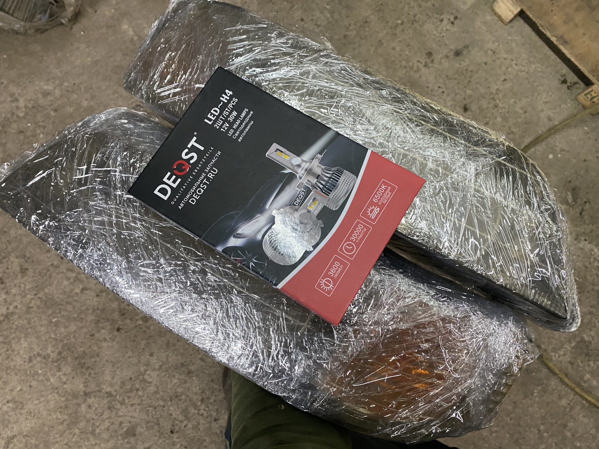

Еще пару лет назад я задумался над хорошим светом фар! Но только сейчас я решился на установку светодиодных ламп. Естественно как и все, в первую очередь я долго размышлял над тем какие лампы купить и где… Часто встречаемые отзывы были на тему дешевых ламп, что они либо мерцают через пол года, либо вовсе перегорают. Дорогие же бренды были не подьемны «морально» в цене.

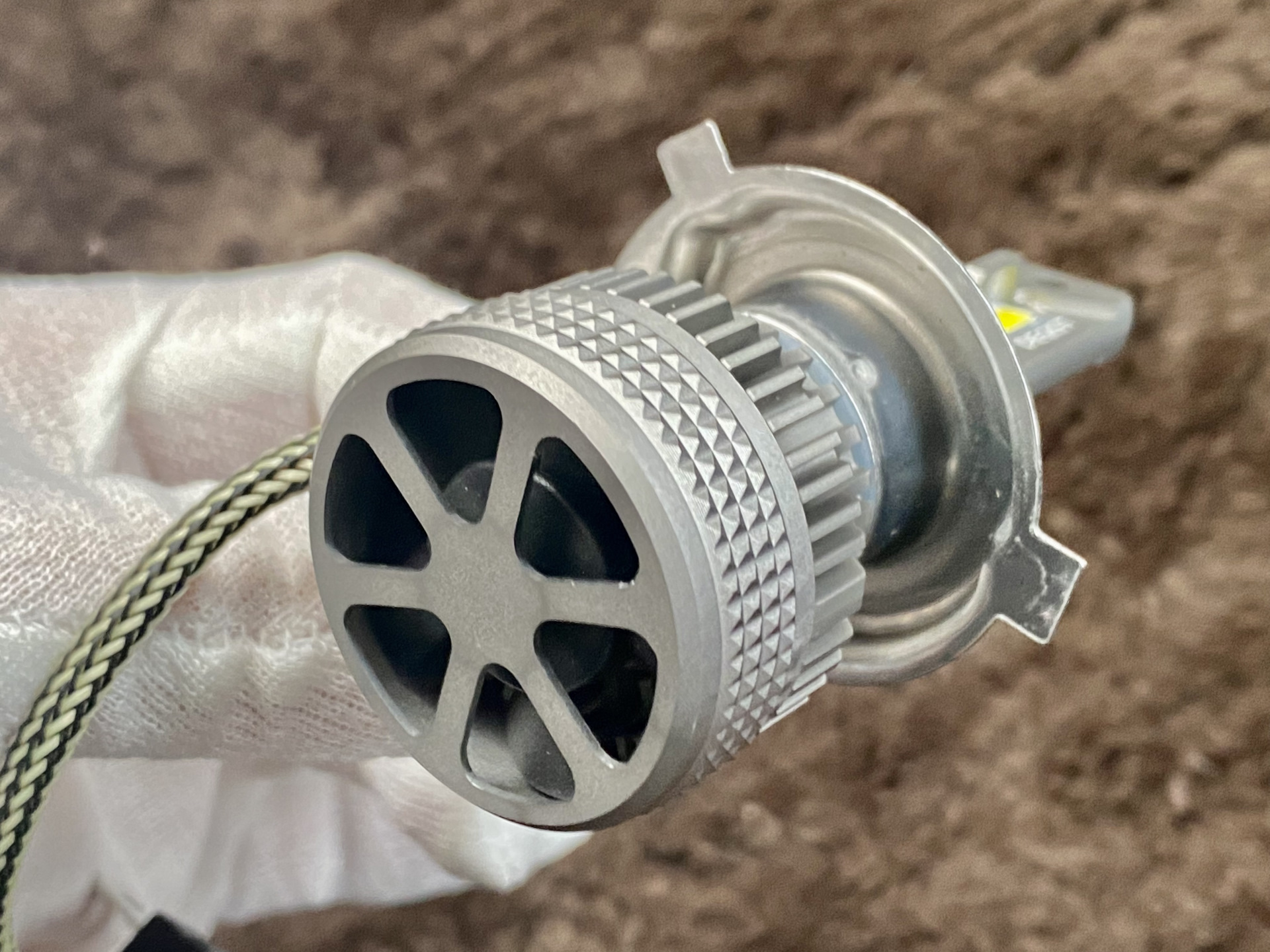

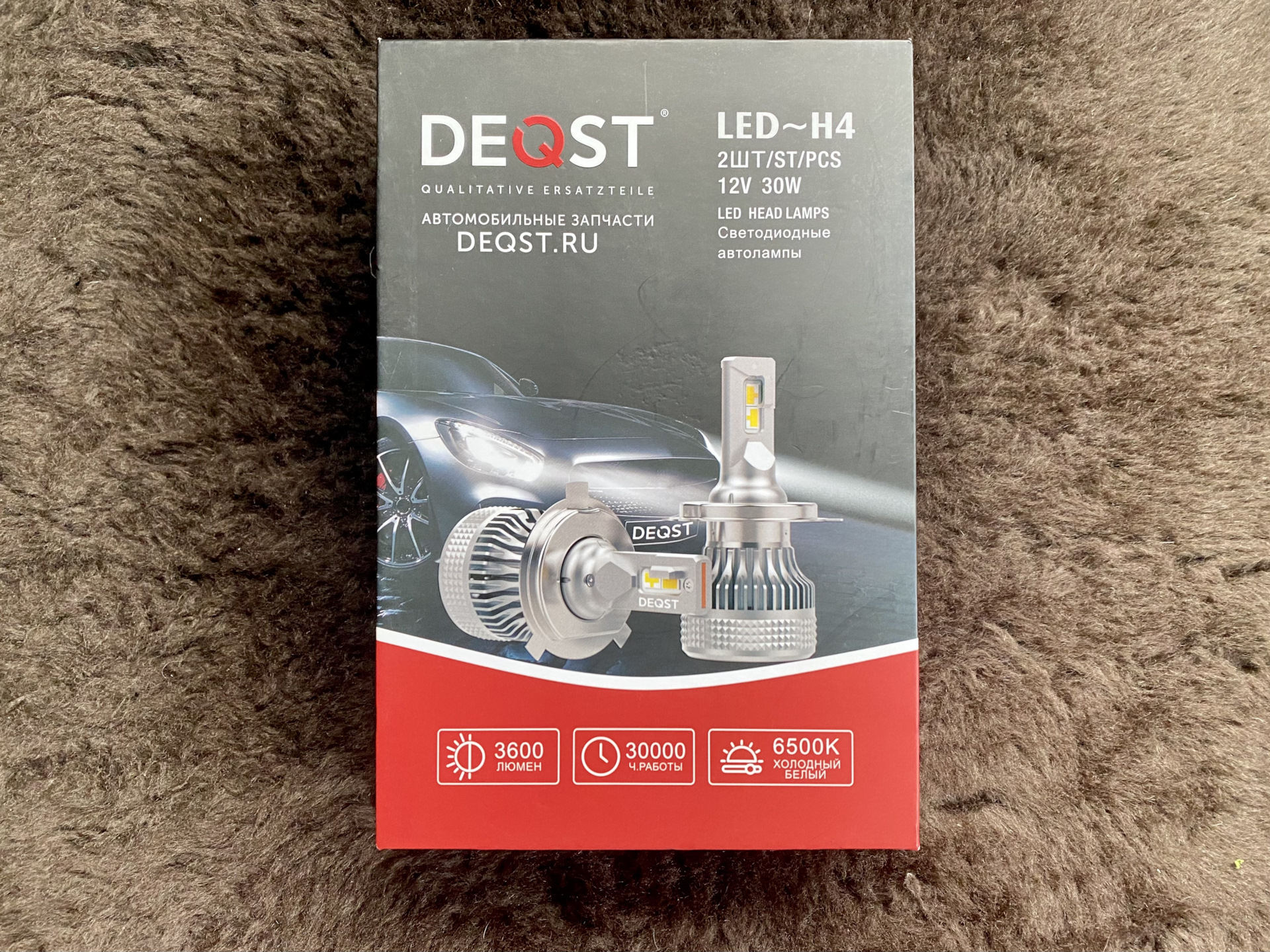

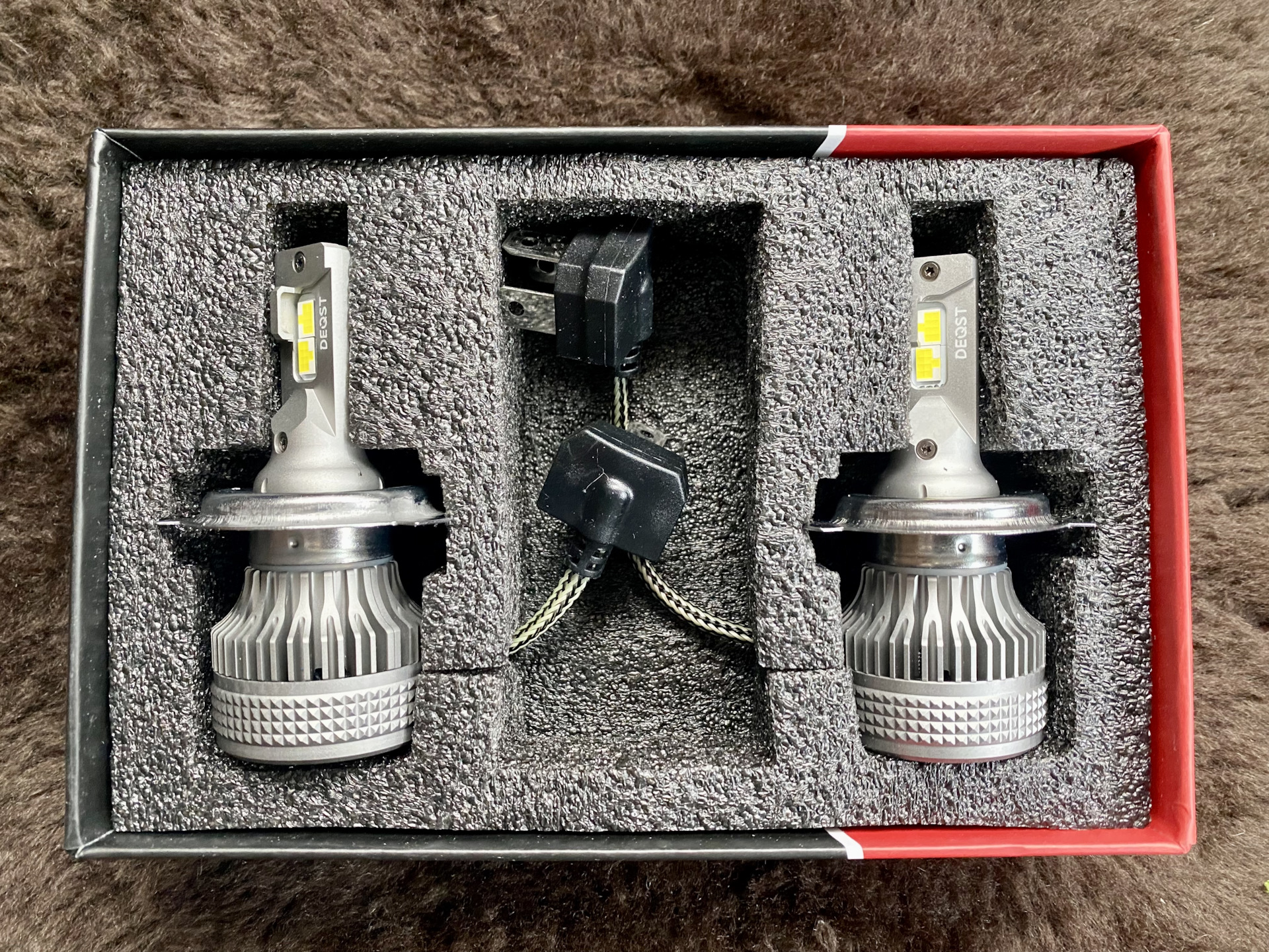

Остановился на «золотой середине»соотношения цены и качества! Светодиодные автолампы DEQST H4 Standart Line. Где должен признаться, качество явно перевешивает цену!
Согласно отзывам, которые мне удалось прочесть в сети и услышать от знакомых, качество светодиодных ламп Deqst стабильно и превосходят большинство аналогов из того же ценового сегмента.
Заказывал на OZON по скидке «черной пятницы» за 2300р.

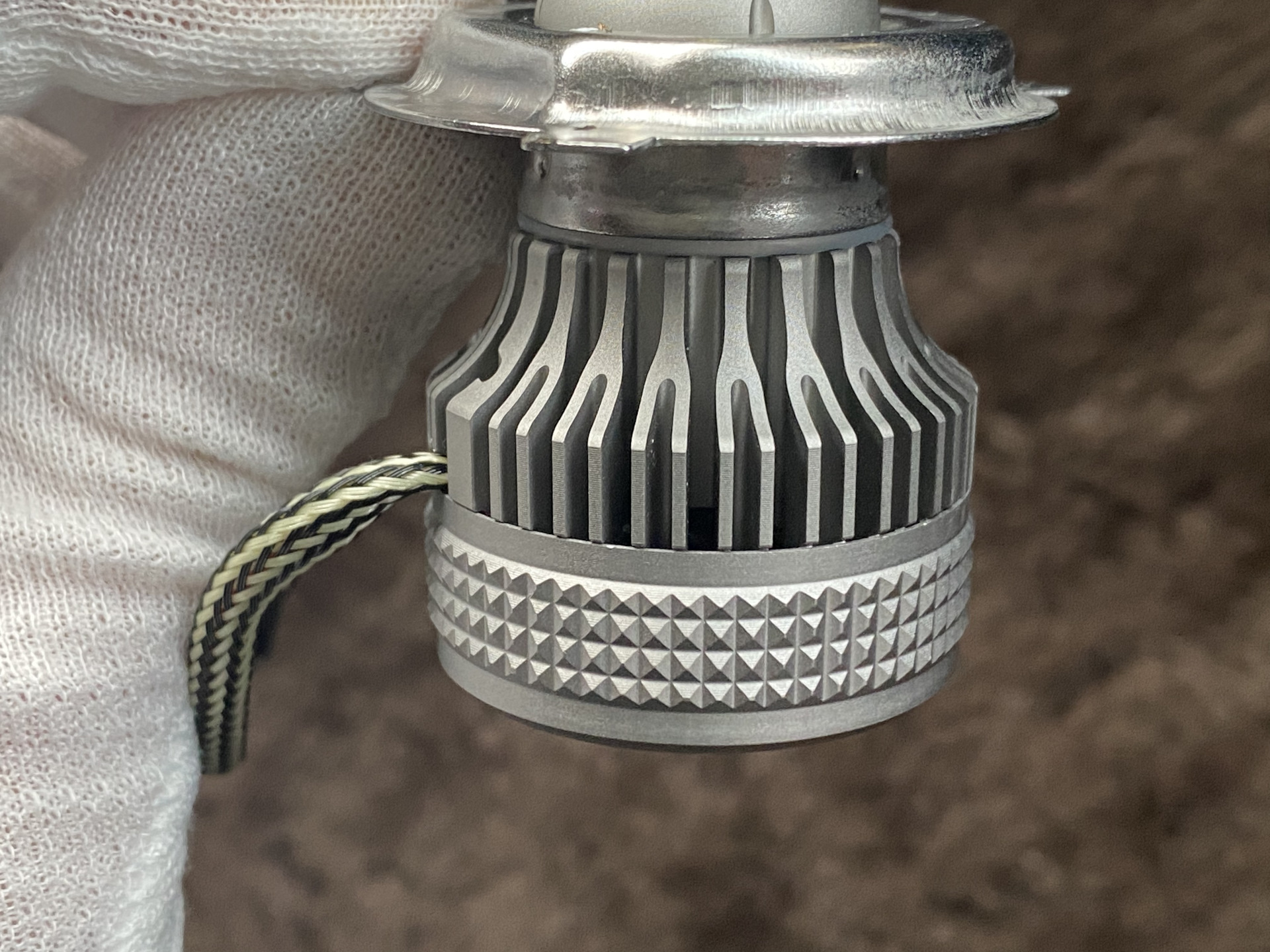

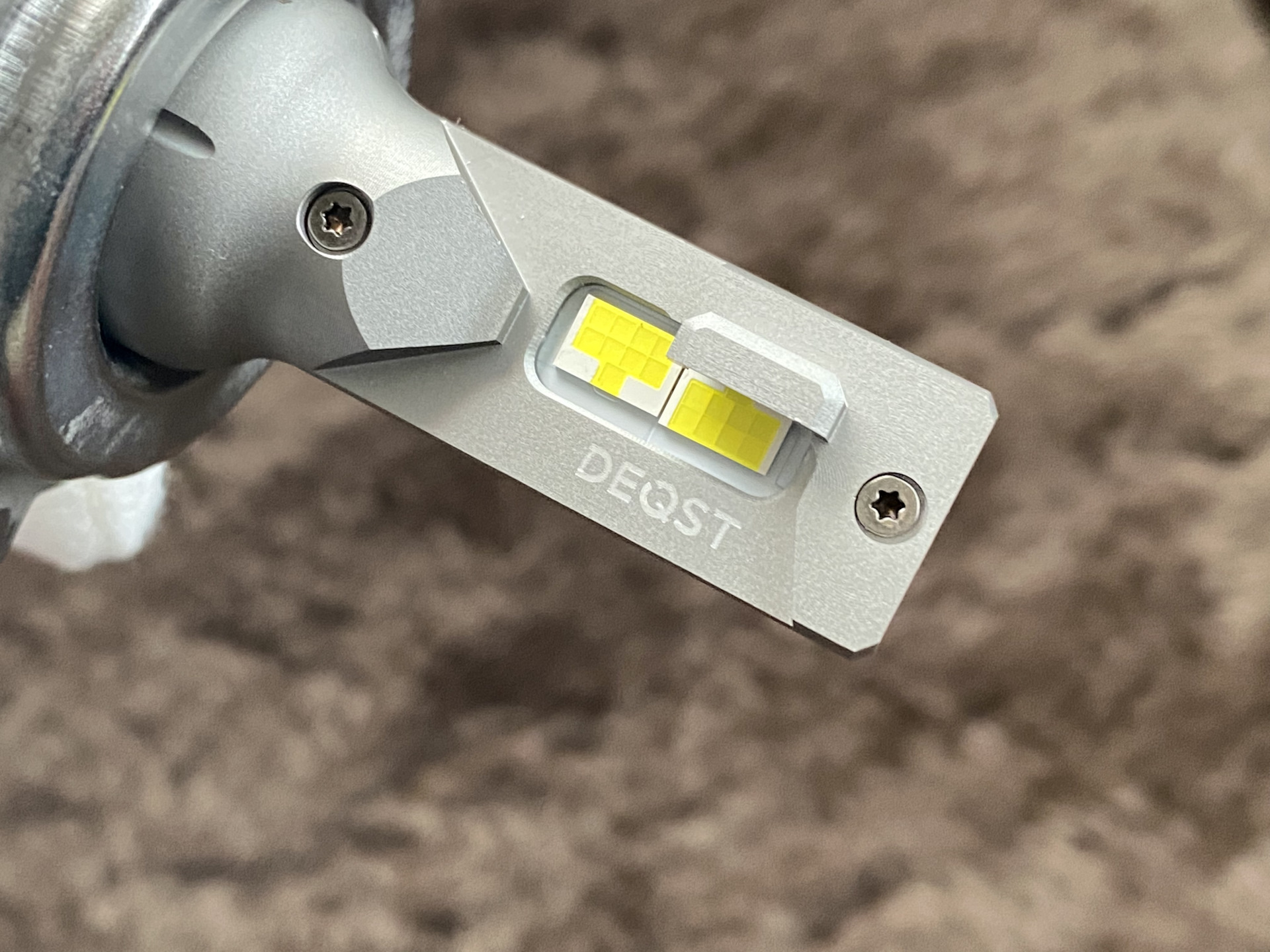

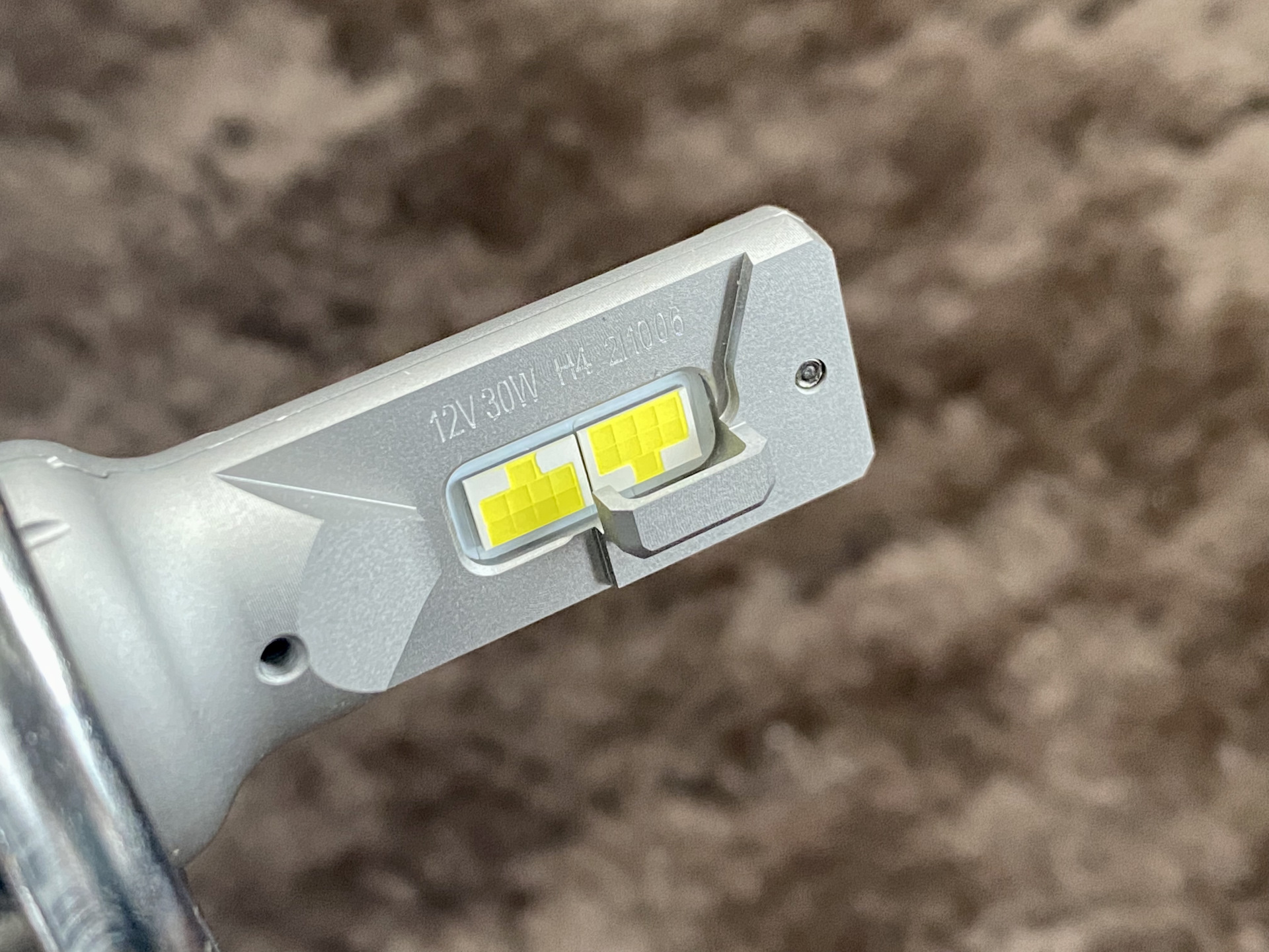

Характеристики:
Артикул — 233001
Типоразмер автолампы — H4
Вид ламп — Светодиодная 6500К
Световой поток, Лм — 3600
Макс. мощность ламп, Вт — 30

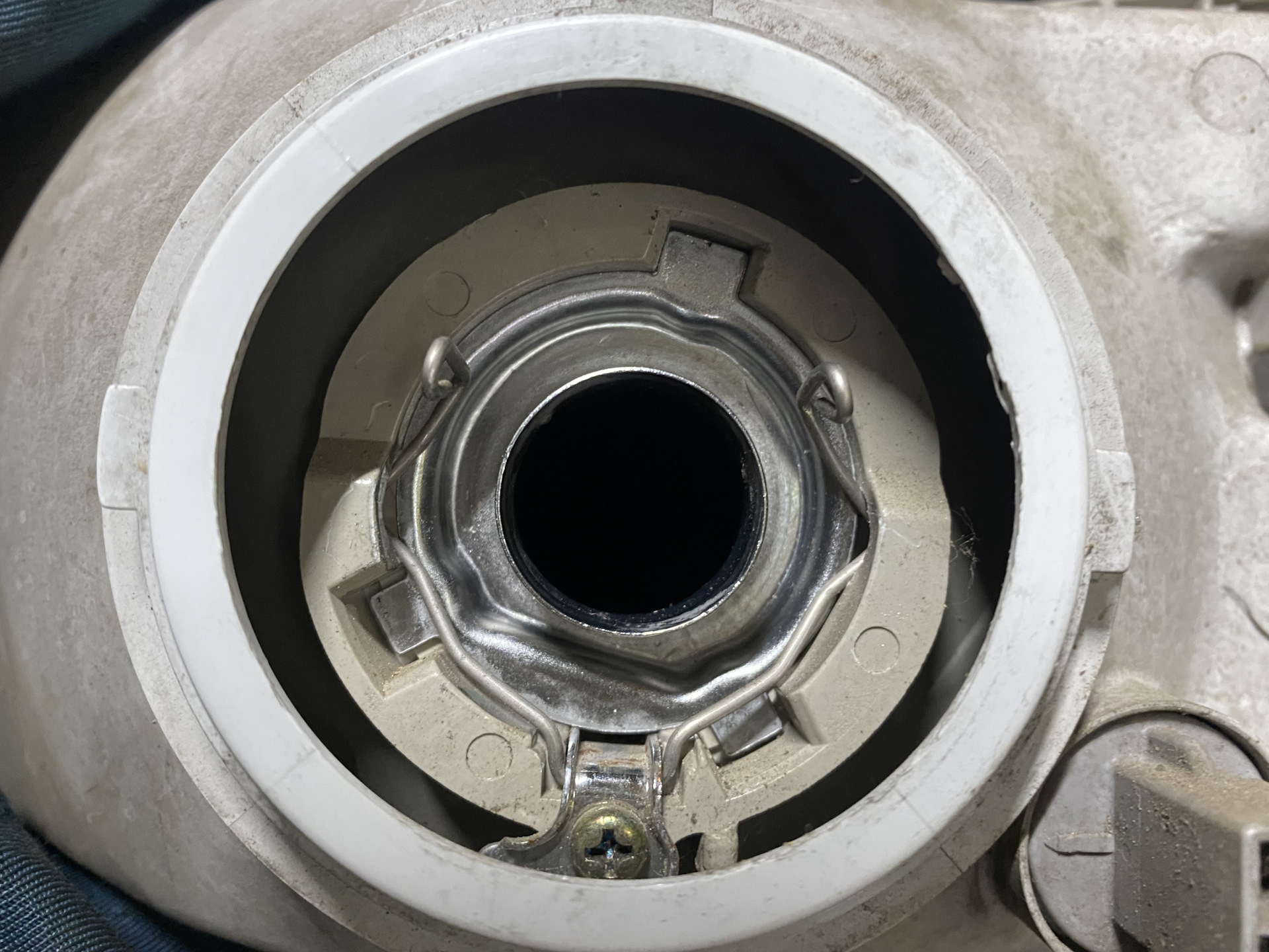

Специально для зимы достал свой комплект родных фар. Хрустальные очень жалко пескоструить. Теперь внедрение!

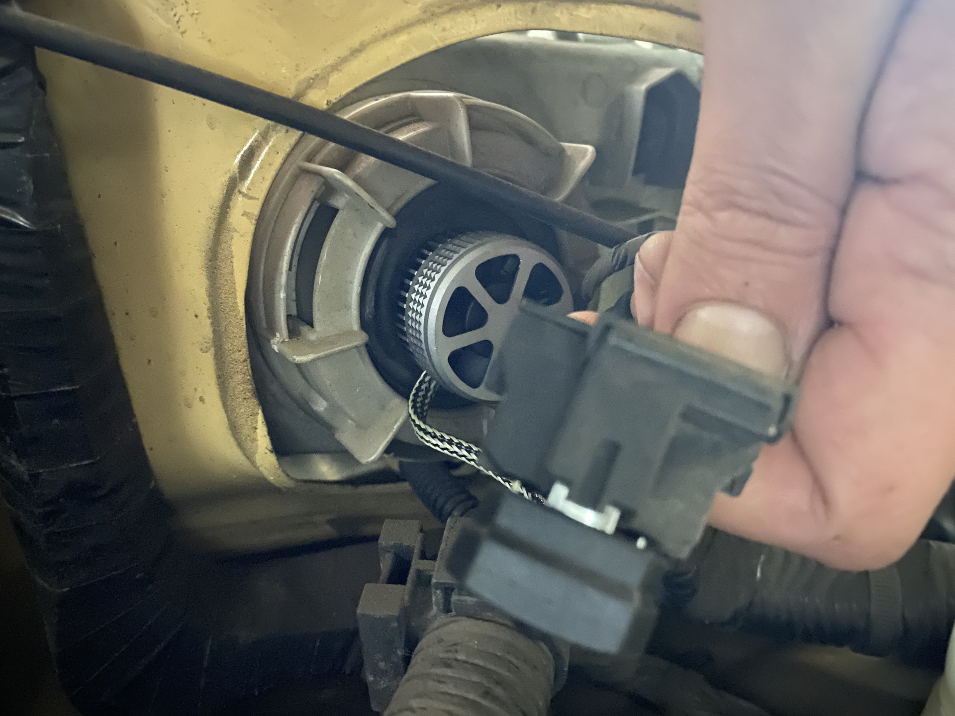

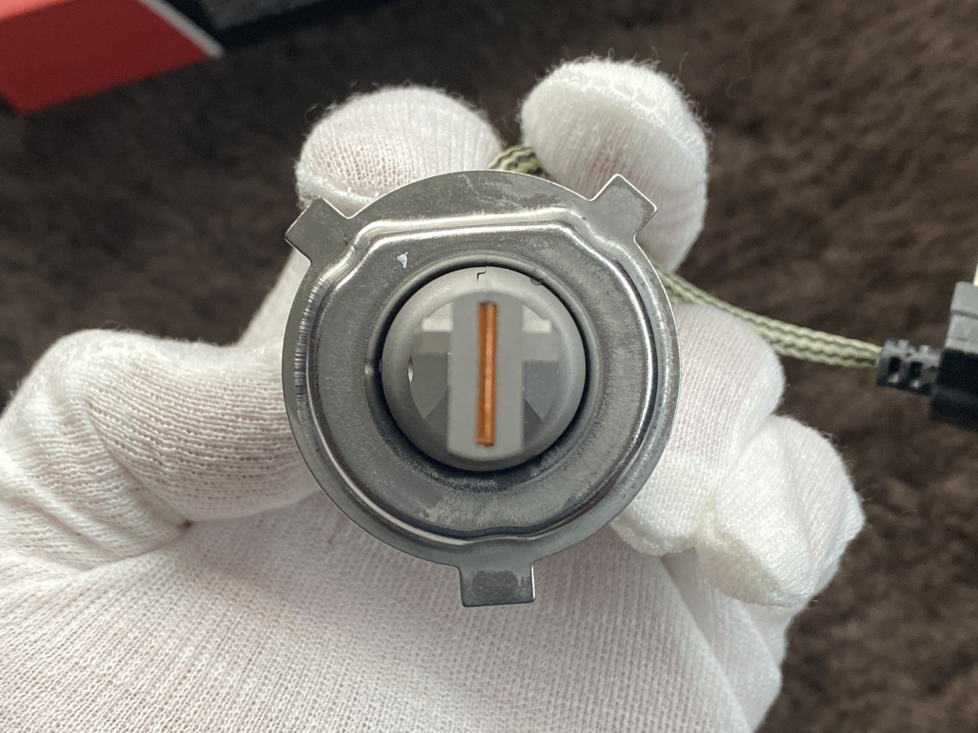

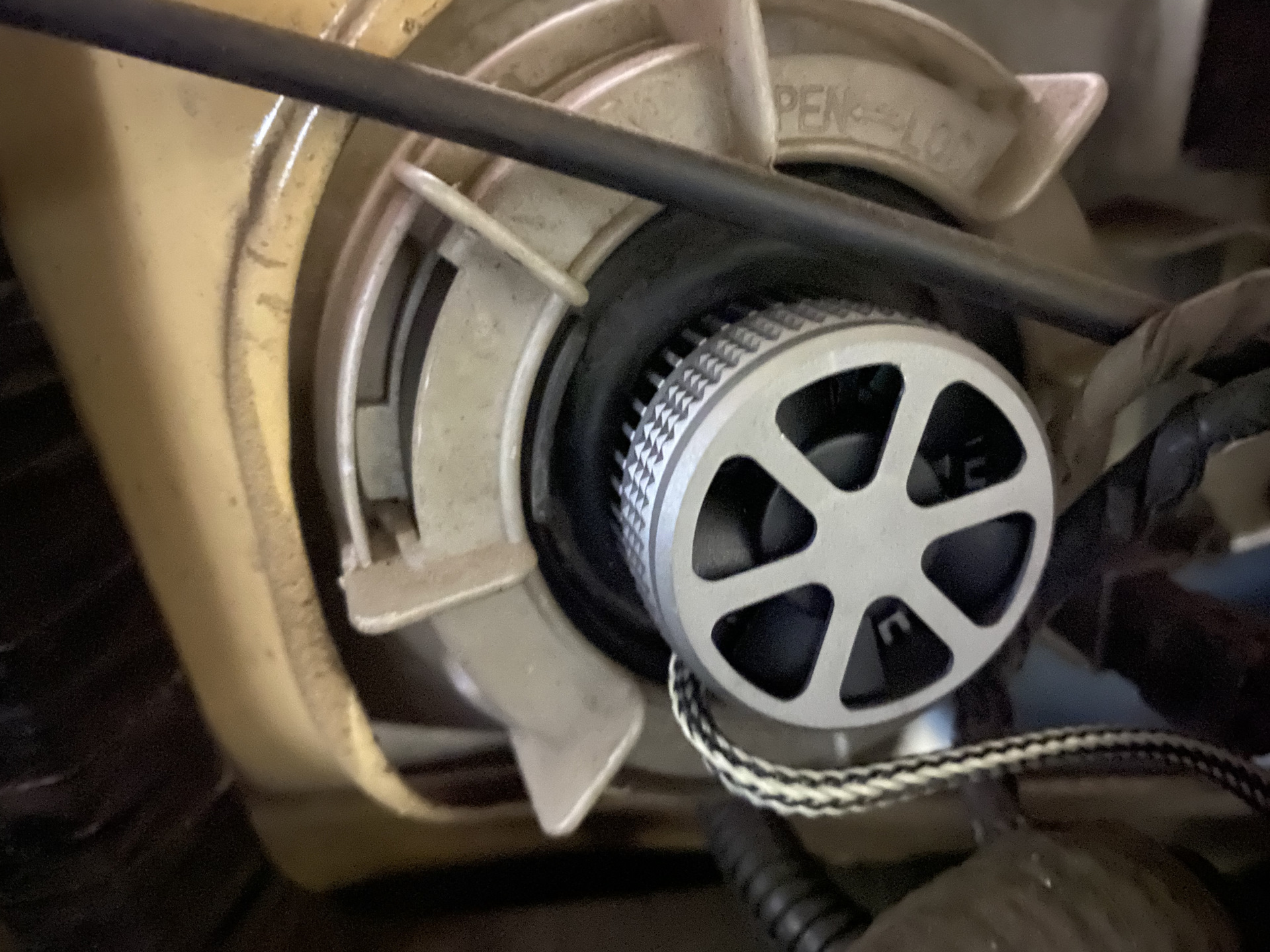

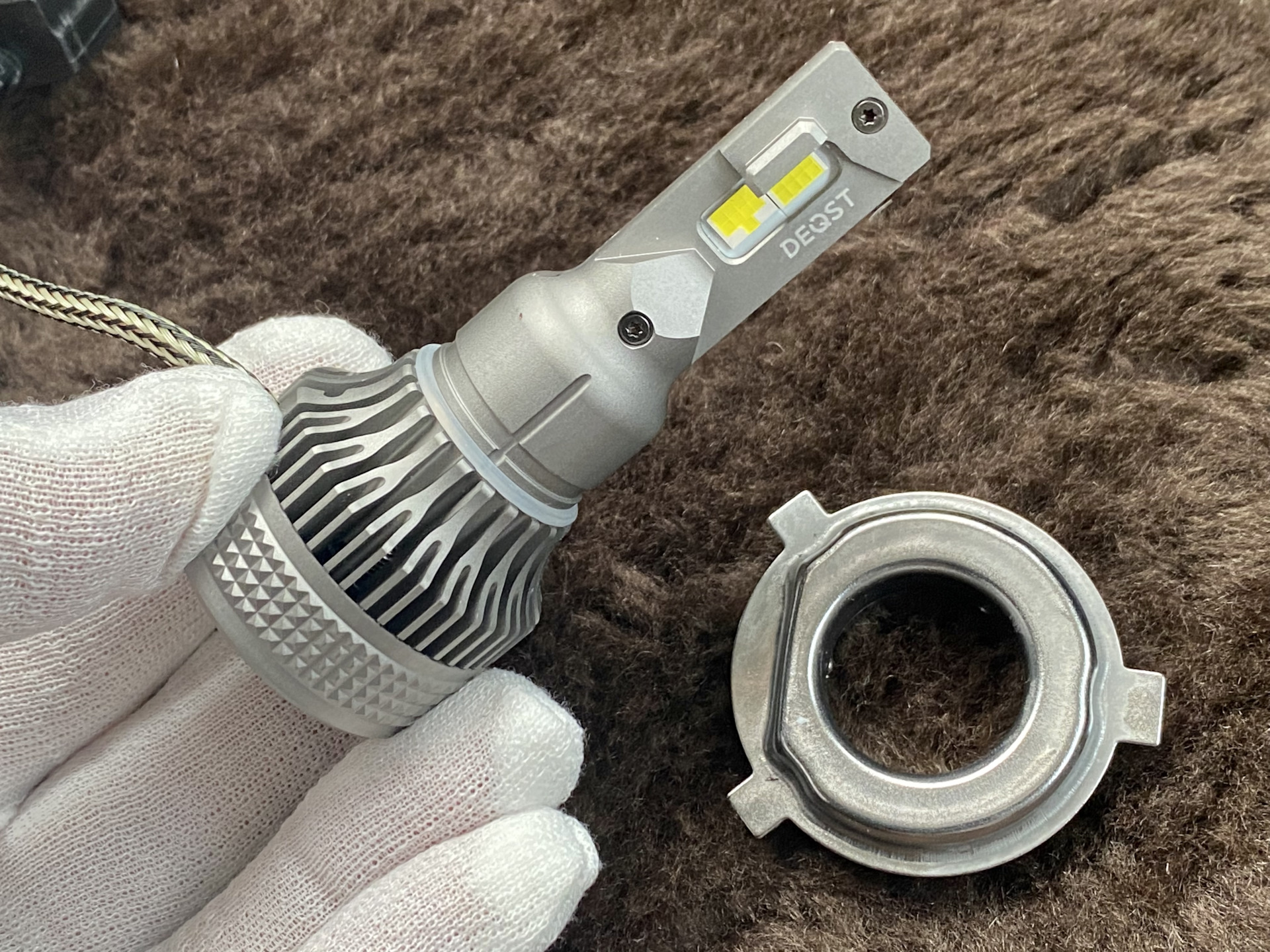

Так как в фарах лампы внутри, а штекера снаружи, то первым делом нужно просунуть лампу через оригинальный пыльник и потом в таком положении установить.
Настройка очень проста! Лампа крутится в цоколе и это позволяет выставить галочку, или как в моем случае, убрать ее! Так как у меня фары оригинал для рынка Японии, галочка на встречку. Поворотом лампы (для JDM-ков это не секрет), можно легко убрать галочку и сделать свет по типу американского (в Америке нет галочек вообще, просто ровная полоса, почти…). Позже запишусь на регулировку фар и сделаю еще доп фото.

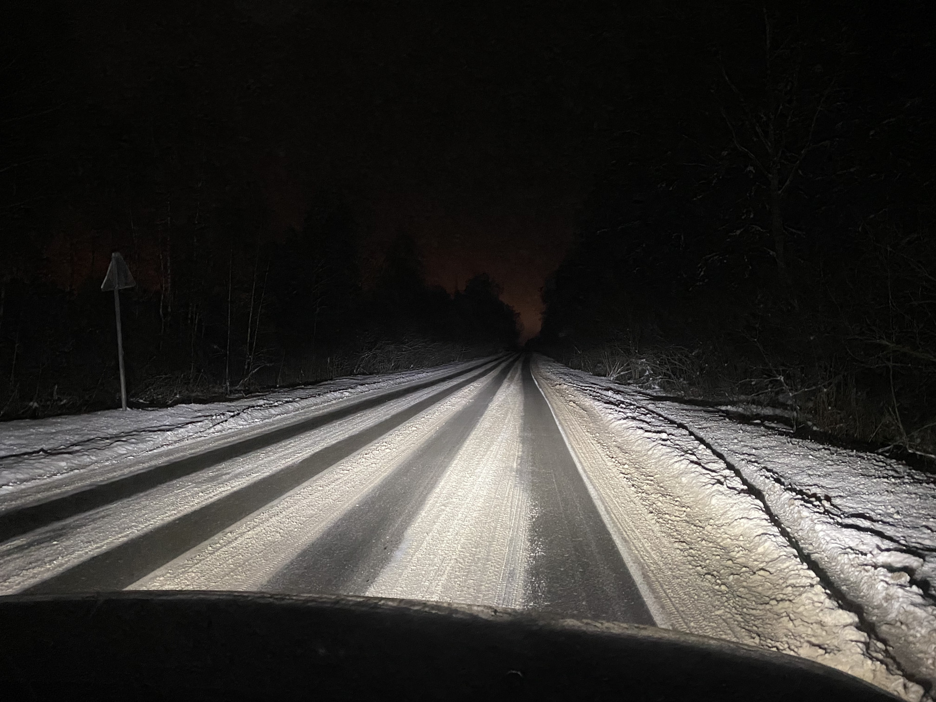

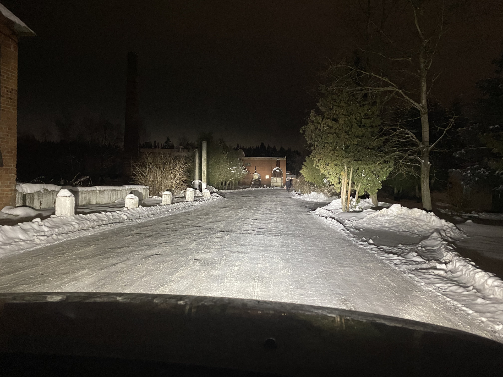

А теперь свет:
Первое фото — ближний!
Второе фото — дальний!
Очень интересная картина вышла в сравнении с обычными лампочками. Ближний свет оочень яркий и четкий в сравнении с галогеном. Светит исключительно на дорогу! А вот дальний свет не лупит в небо как у простых ламп! Весь световой поток сосредоточился именно вперед. Границу хорошо видно по деревьям и кустам на обочине!
Камера на телефоне конечно не передает всю ту картинку, которую я увидел собственными глазами, но общие моменты конечно перед вами!
