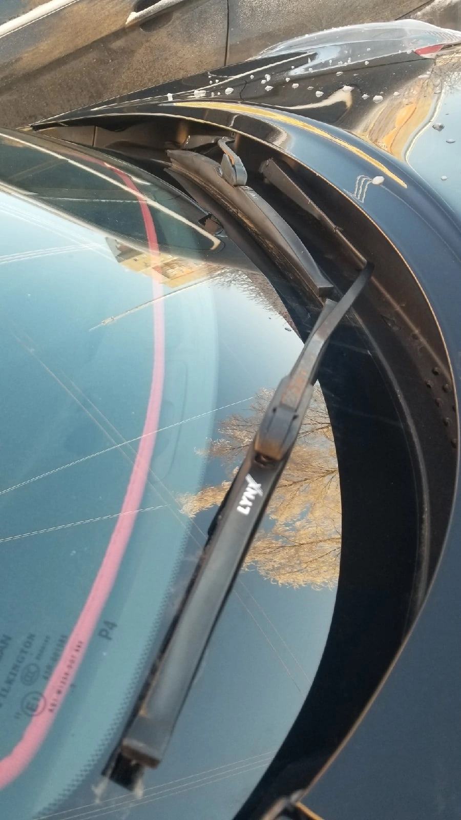

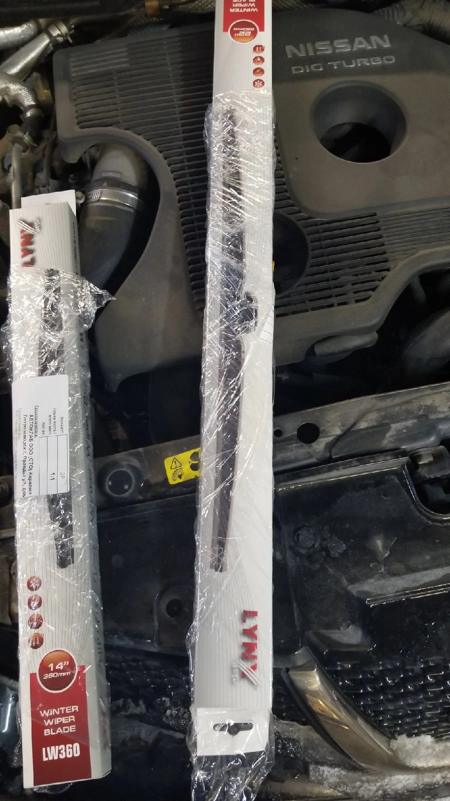

Наступила зима, 🥶- заменены щетки-дворники на зимние LYNX (понравились ещё прошлой зимой). 🧹

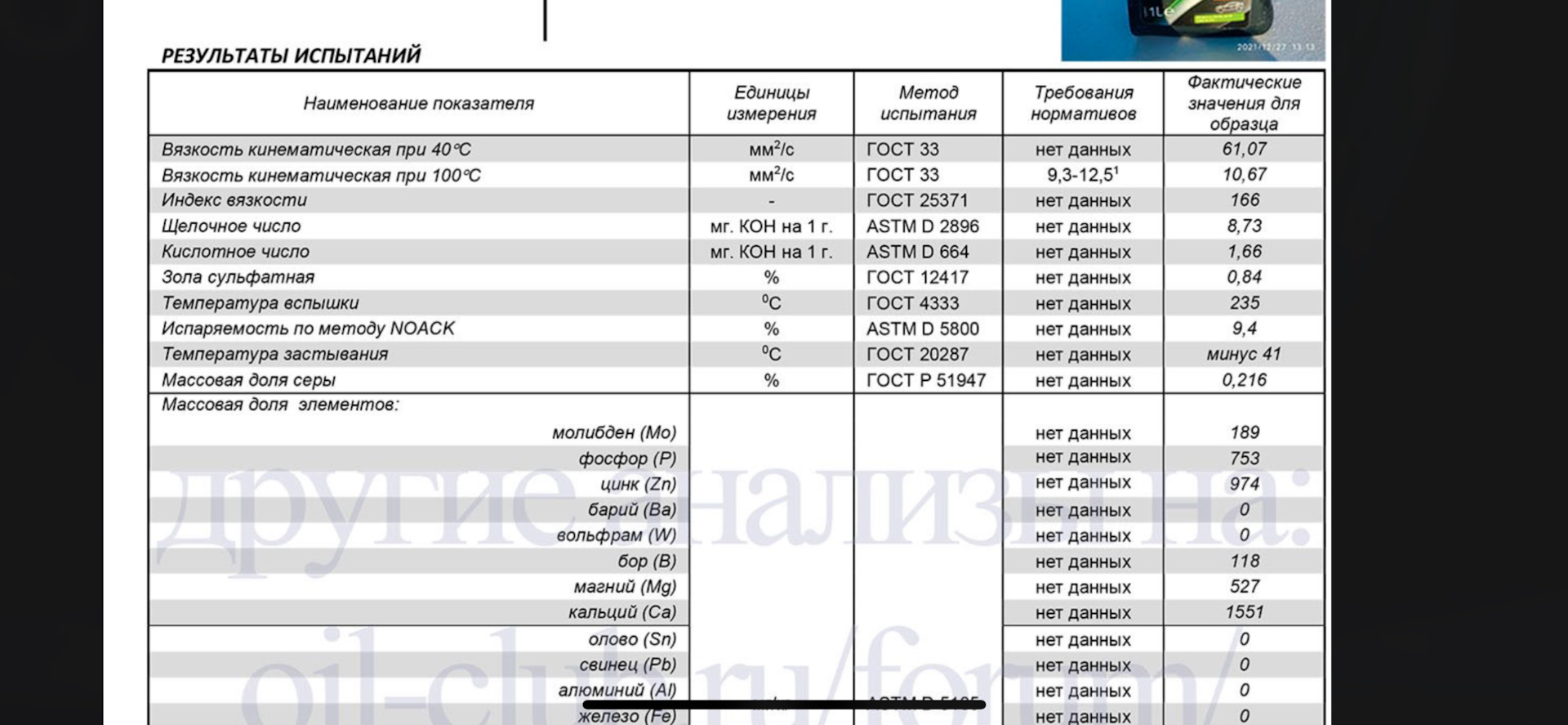

а не думал круглый год на такое перейти: sinteclubricants.ru/catal…_30_api_sp_cf_acea_a3_b4/, полнозольник с защитой от LSPI и низким содержанием серы и золы — то что нам надо… и даже чутка ПАО…и цена 2,5 рубля… www.oil-club.ru/forum/top…-0w-30-acea-a3b4-svezhee/
я чот всерьез задумался (для Джука))
Впринципе не плохо. Зола повыше чем у петры (для прямовпрысков это очень важный показатель), хотя у оригинального Ниссан 5в30 она такая же как у синтека. А в остальном все прекрасно
Но все равно Wolf смотришь?))
Ну он реально хорош. Такую низкую золу вообще не видел. Но на тыщу дороже получается.
Жидкий конечно совсем) скинь пожалуйста описание ойл клуба если у тебя под рукой

Буду благодарен за артикулы зимних lynx
ОД так и льют всем 5w40. ;)
Артикулы посмотрю, напишу позже
tolik1981
5W-40 a3\b3 рекомендован для Clio RS с таким же мотором…

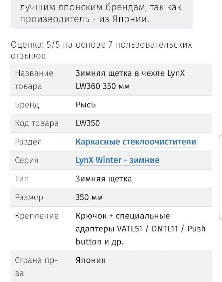

Артикул не нашла. Заказывала через сервис.
Есть код — LW360. Щетка стеклоочистителя зимняя LYNX
tolik1981
Фото коробки
это одна которая длинная? а номер второй есть?)
Это короткая. Для джука длинная (водительская) — 550-560мм, а короткая (пассажирская) — 340-360мм. Коды, получается, такие: LW 550, 22” и LW360, 14”.
