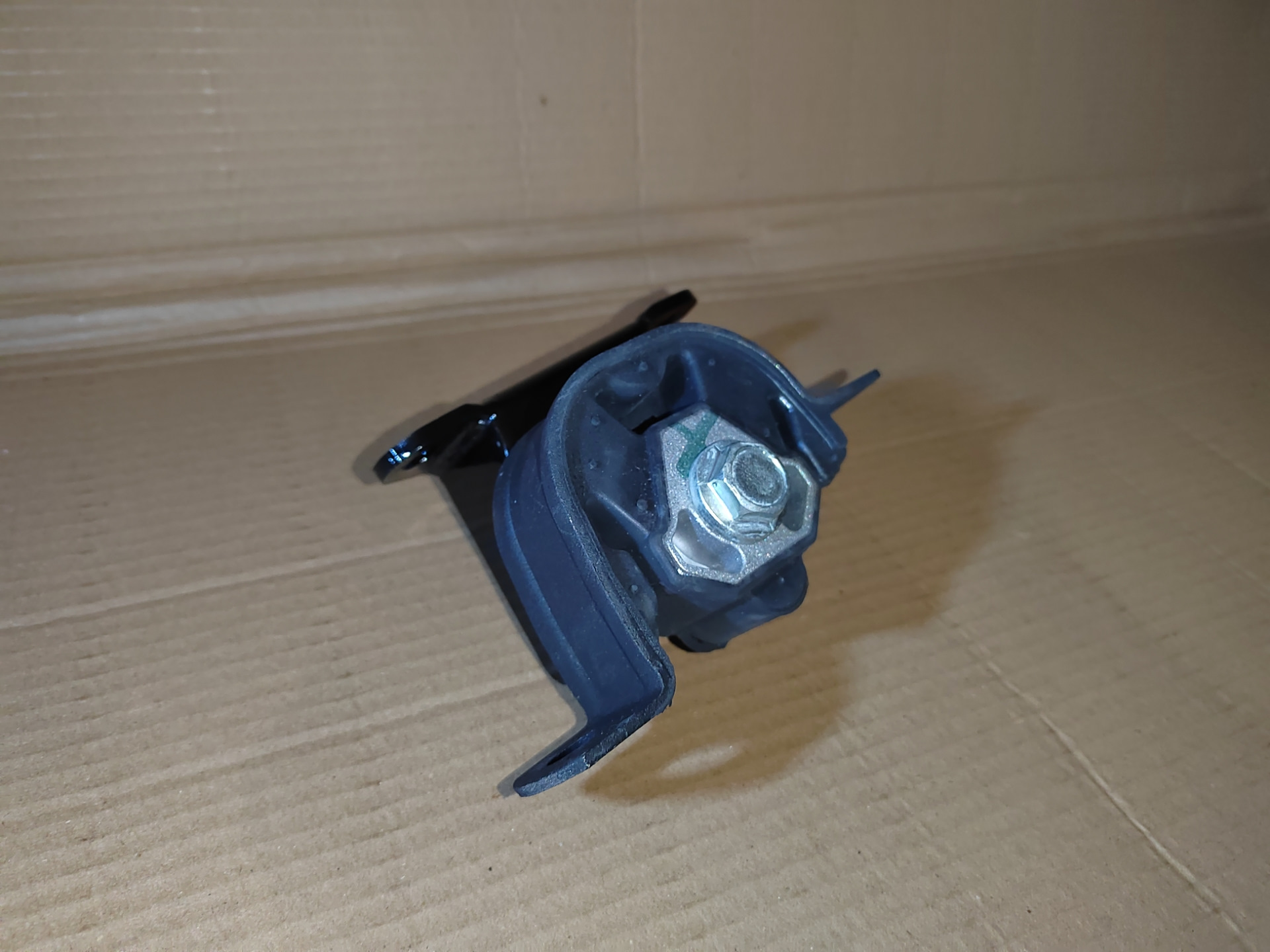

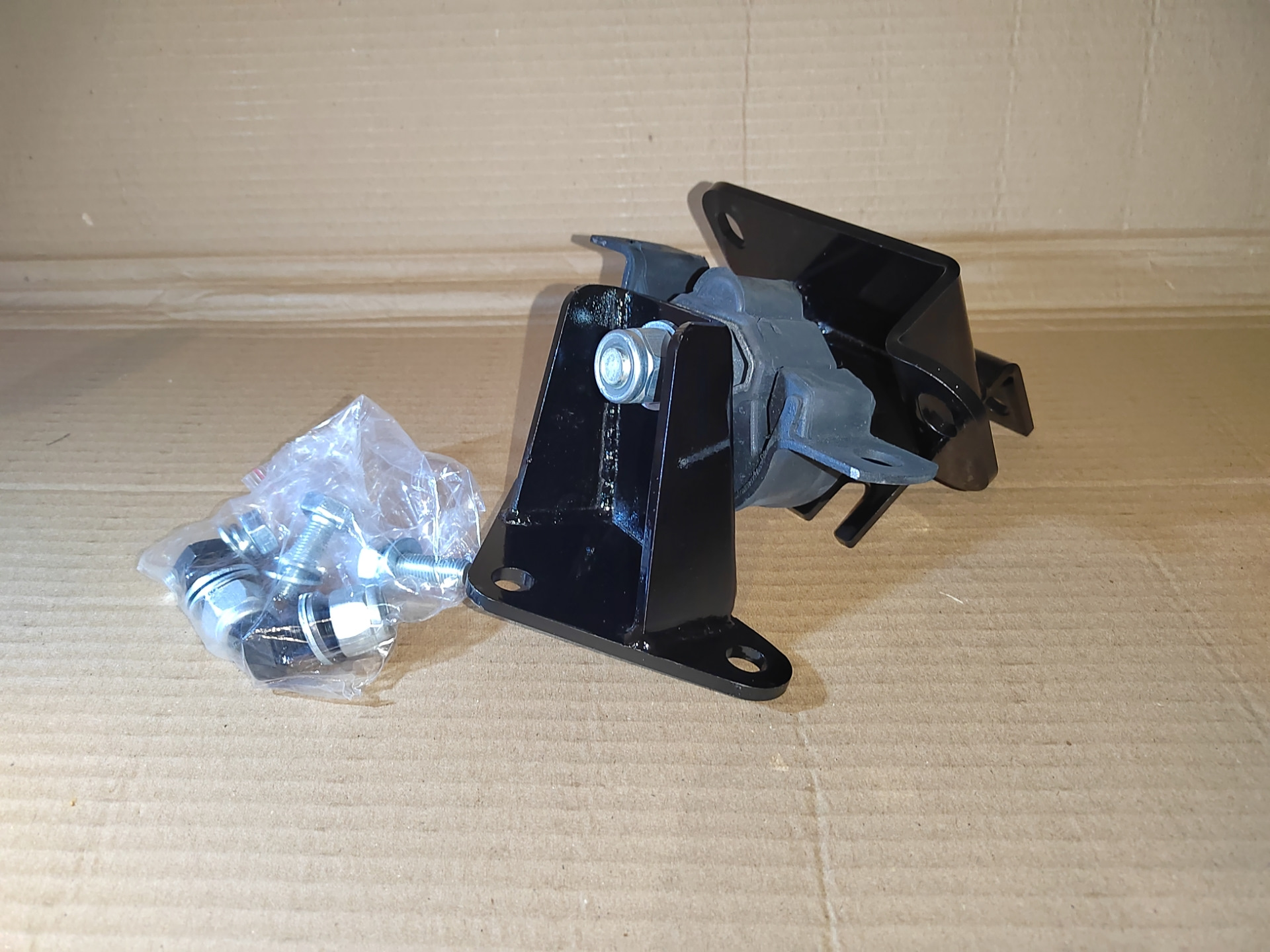

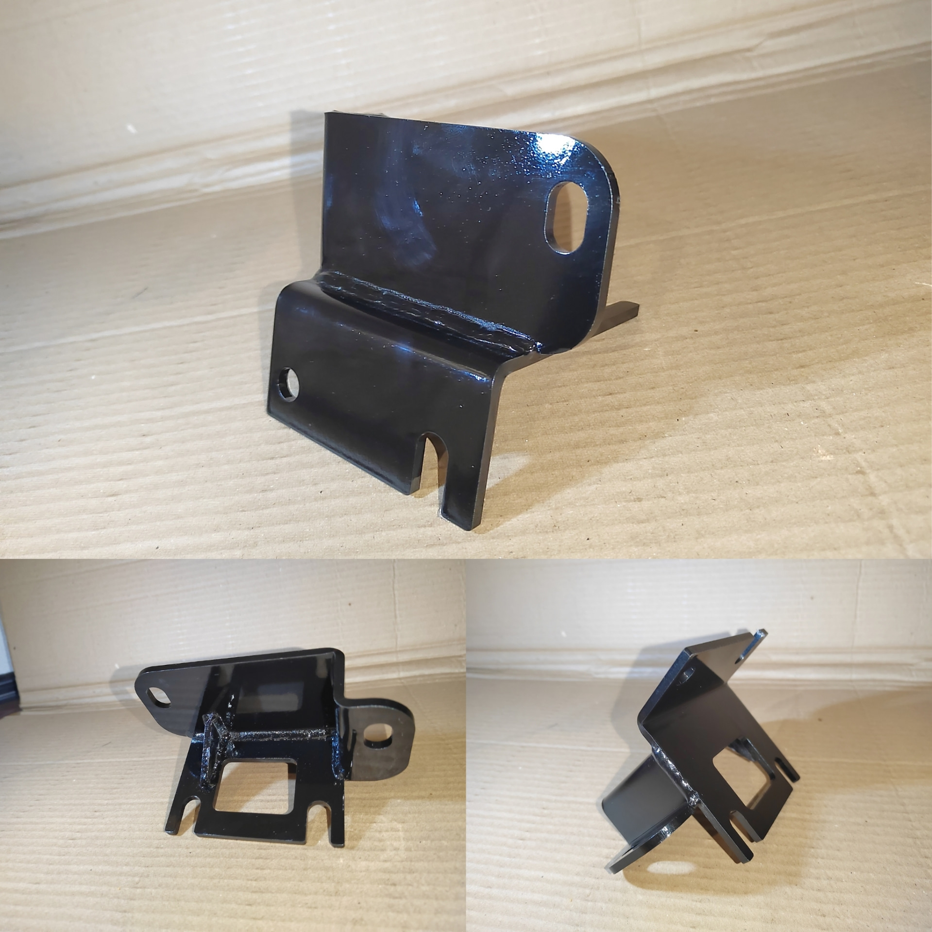

И тут я подумал, а почему бы и себе, такую же не поставить, раз уж правая у меня не штатная, то и левую тоже надо какую нить поинтереснее😊 Тем более что tookolobok57RUS занимается изготовлением и продажей данных деталей. Написал ему, он уточнил что эта подушка подходит только для Вазовской кпп, и я заказал такую подушку. Спустя 2 дня, Олег мне прислал фото с отправкой и трек номером, и еще спустя 3 дня, я уже забирал посылку из пункта выдачи.

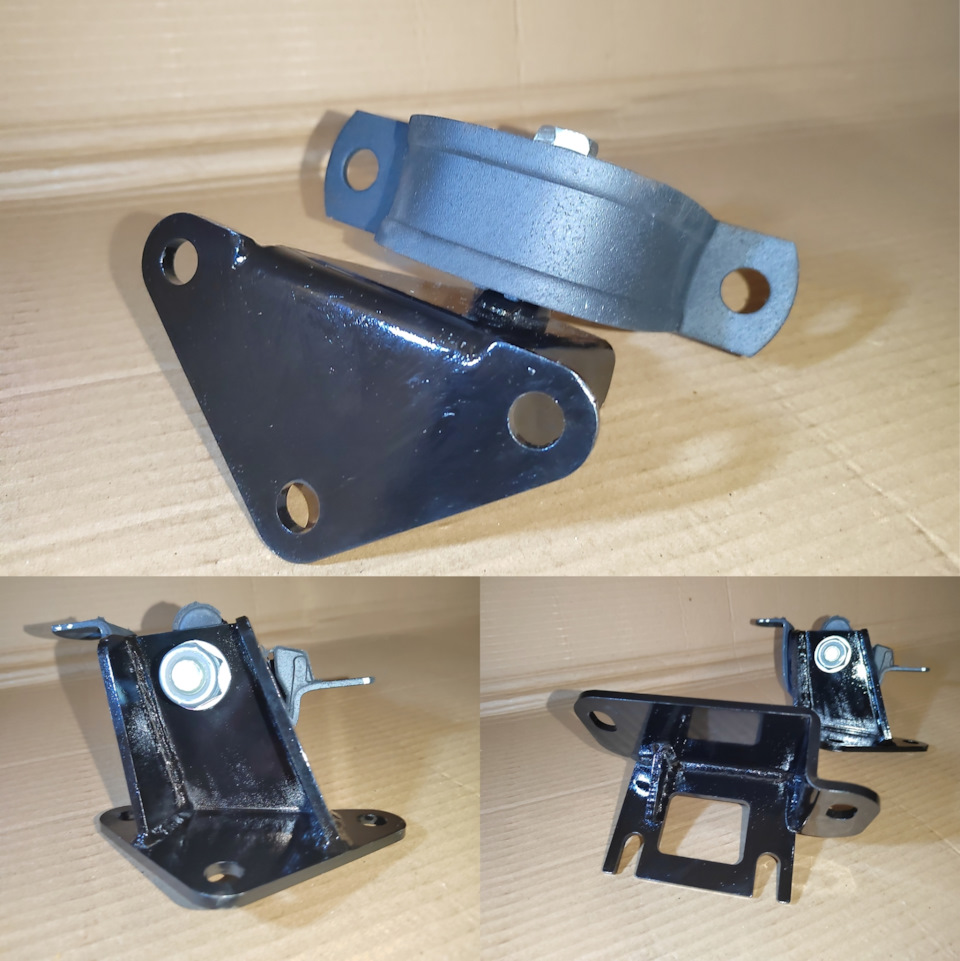

И так, вот такая деталька нам пришла⬇️⬇️⬇️

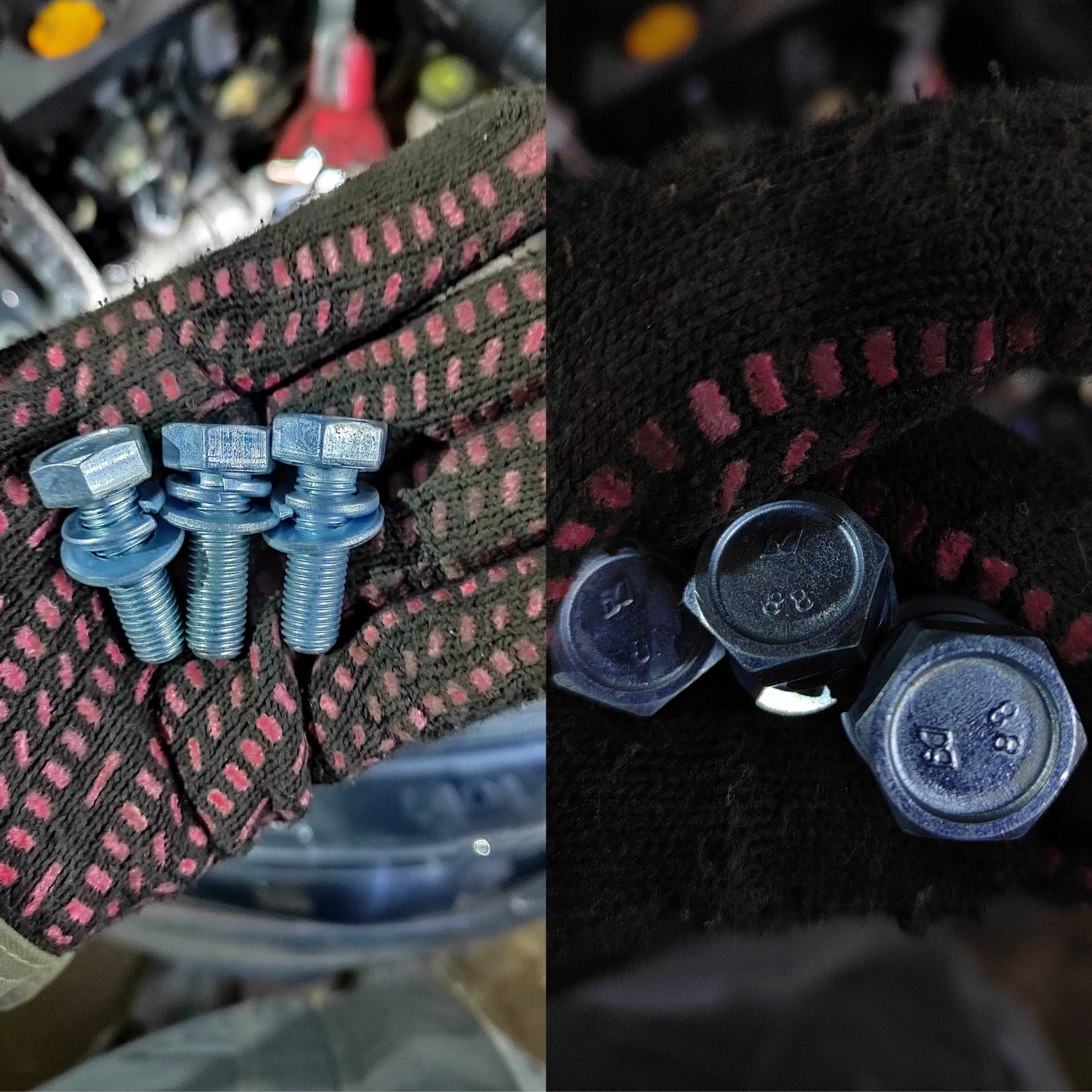

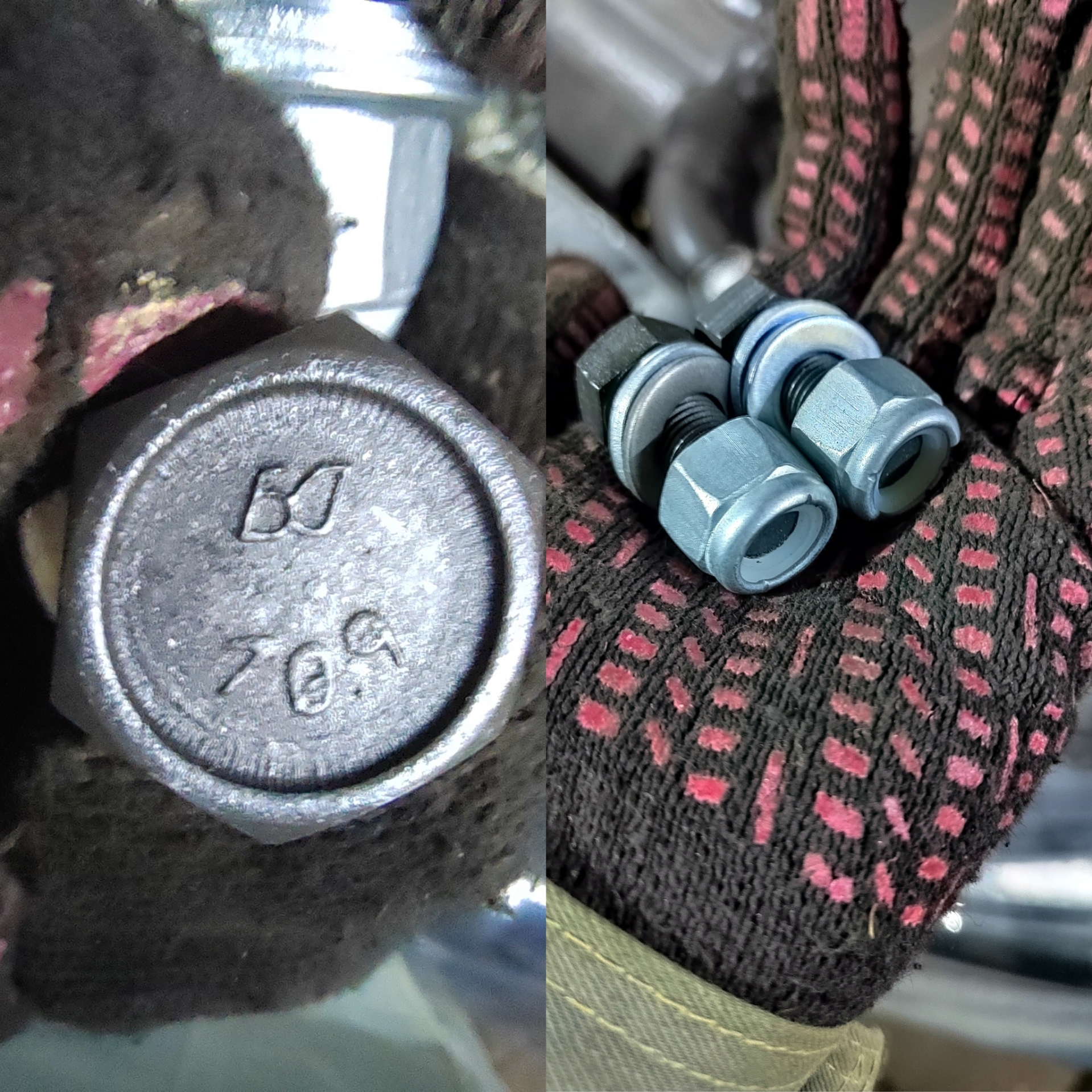

В комплекте присутствует, весь необходимый крепёж для установки данной подушки. Уже за это хочу выразить огромный респект, не нужно докупать или искать дополнительные болты, как это было у меня с установкой доп опоры на растяжке.
Деталь сделанна на основе подушки от Гранты, и выглядит очень надёжной, по сравнению со штатной Вестовской. Кронштейны массивные, толстые. Неплохо окрашены, вызываю доверие.

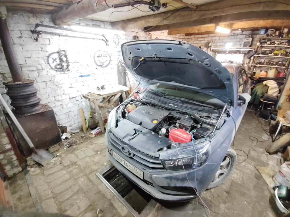

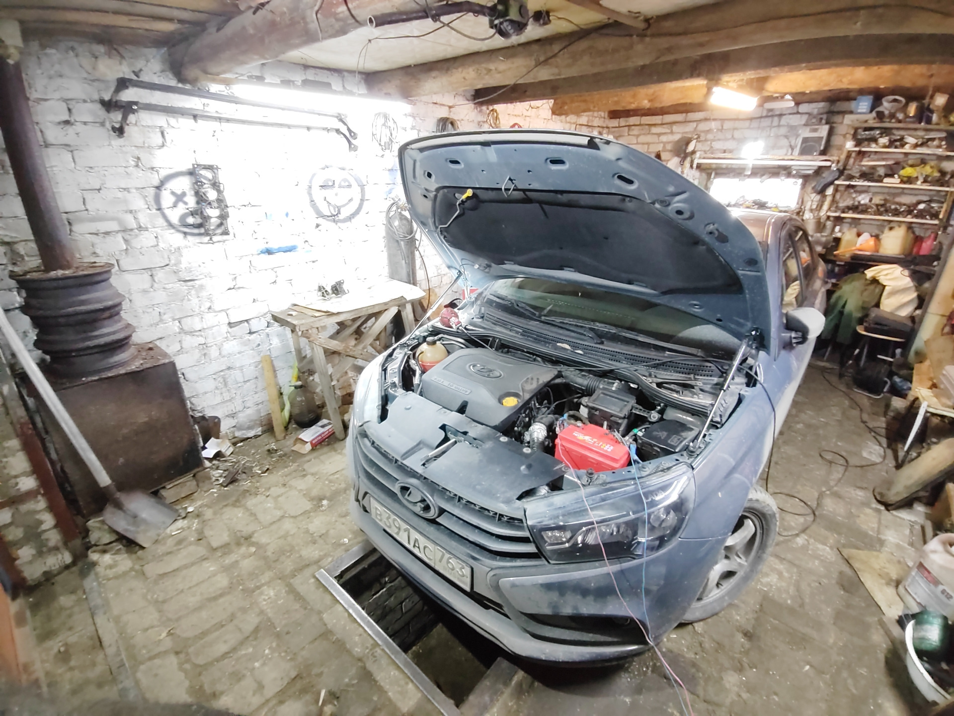

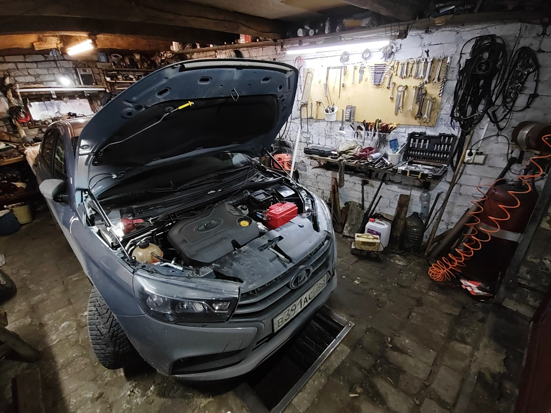

Менять подушку я приехал, как обычно в деревню, к родителям, в свой родной гараж) Растопил печечку, и приступил к работе.
P.S. На фото вы видите провода идущие, к аккуму, об этом будет чуть ниже)

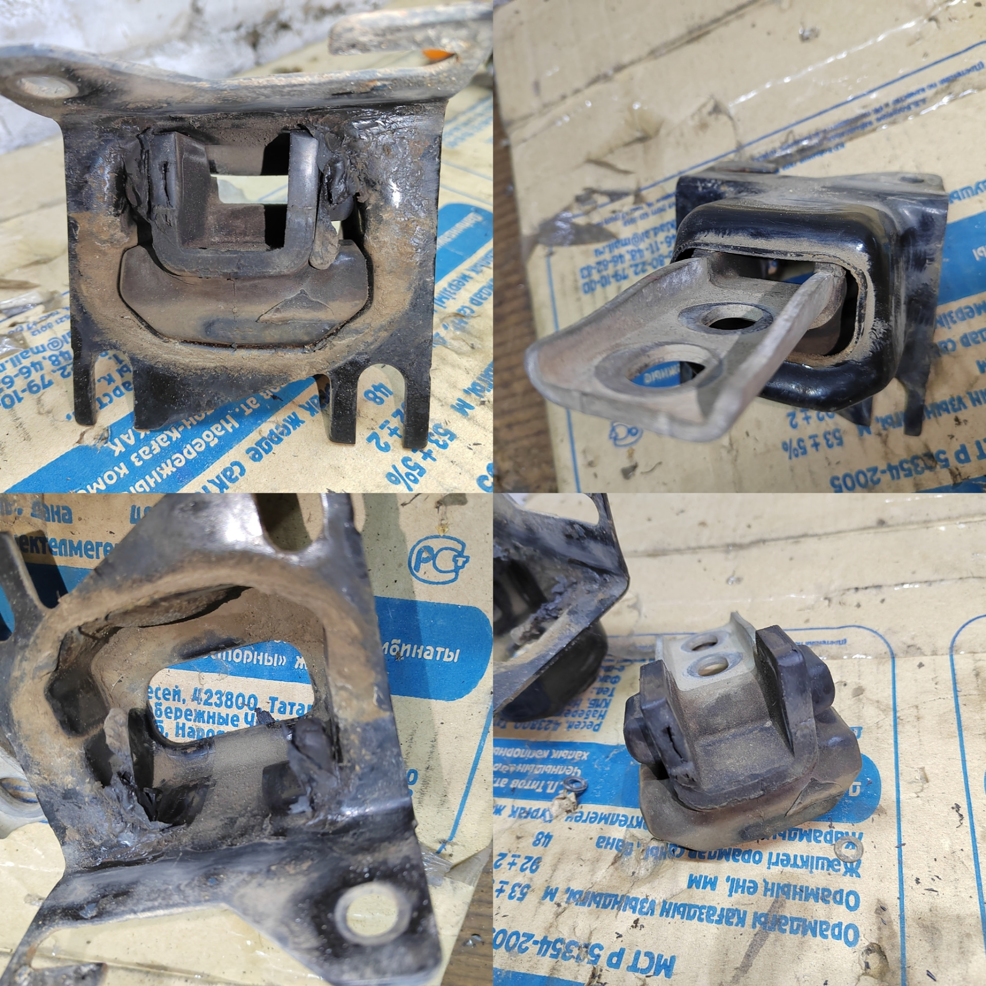

Описывать подробно работу я думаю не за чем, инфы много. Ну в двух словах, снимаем аккум, снимаем фильтр, короб перед воздушным фильтром, у кого он имеется, снимаем защиту, поддомкрачиваем кпп, и снимаем подушку. Для снятия подушки понадобятся головки на 16, 18 с удлинителями, головка-звездочка на 14 кажется, что т уже подзабыл😬, ну и рожковые ключи на 16.
Для установки новой подушки понадобится еще накидной ключ и головка на 19.

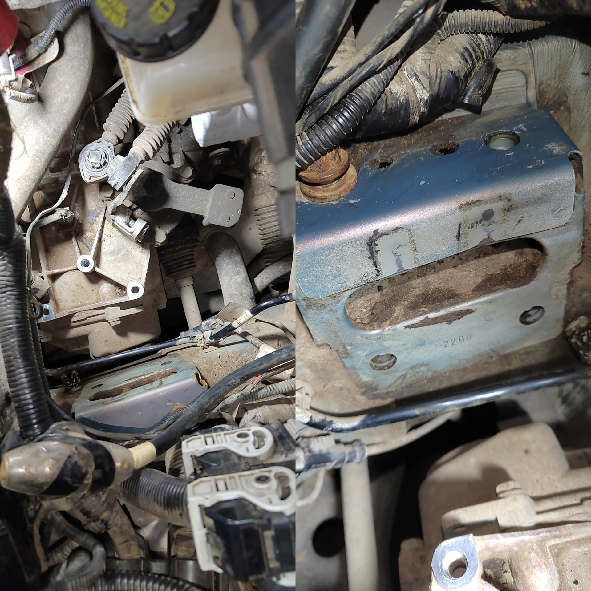

И так демонтировали старую подушку, и видим как она натерла лонжерон, кажется даже вмятину оставила⬇️⬇️⬇️

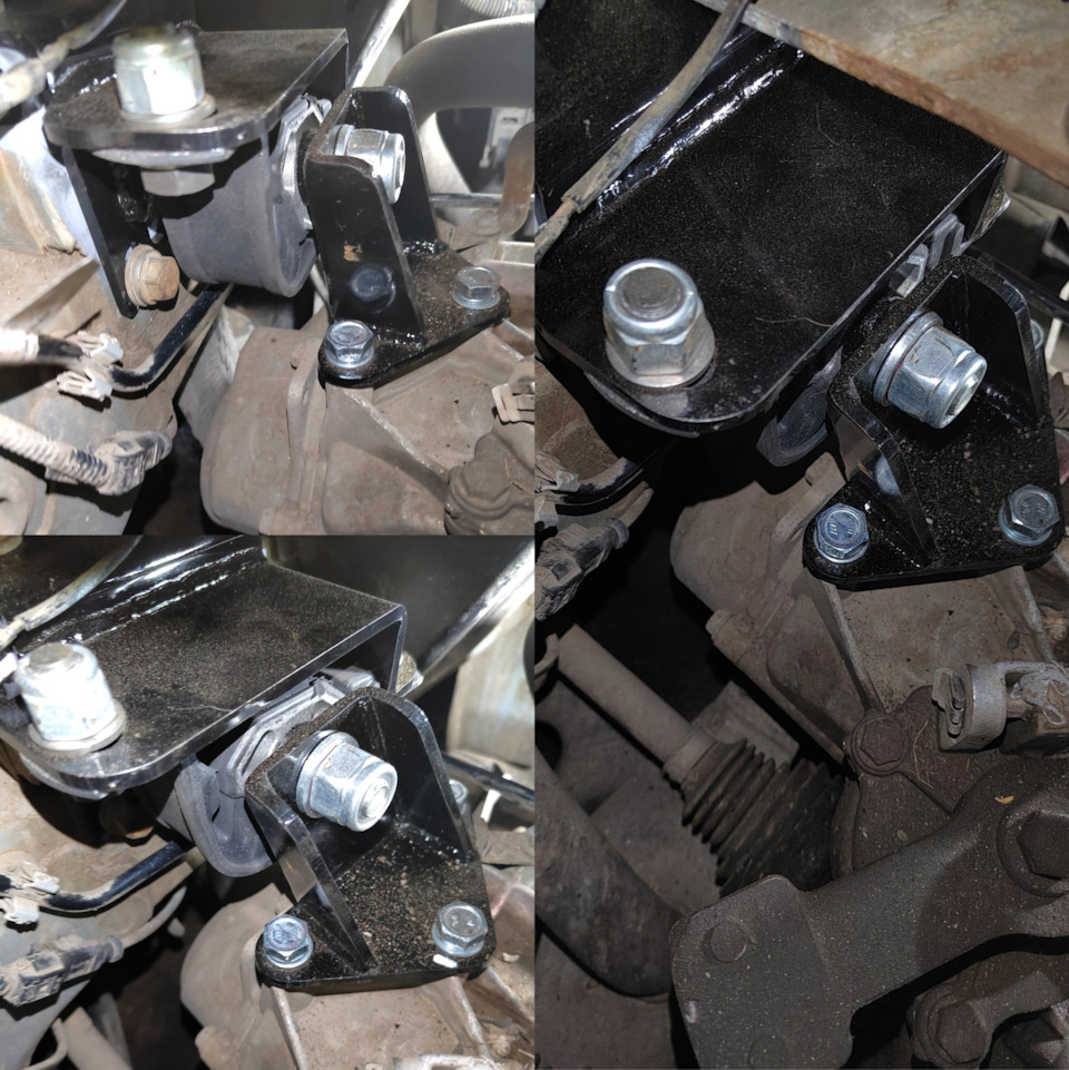

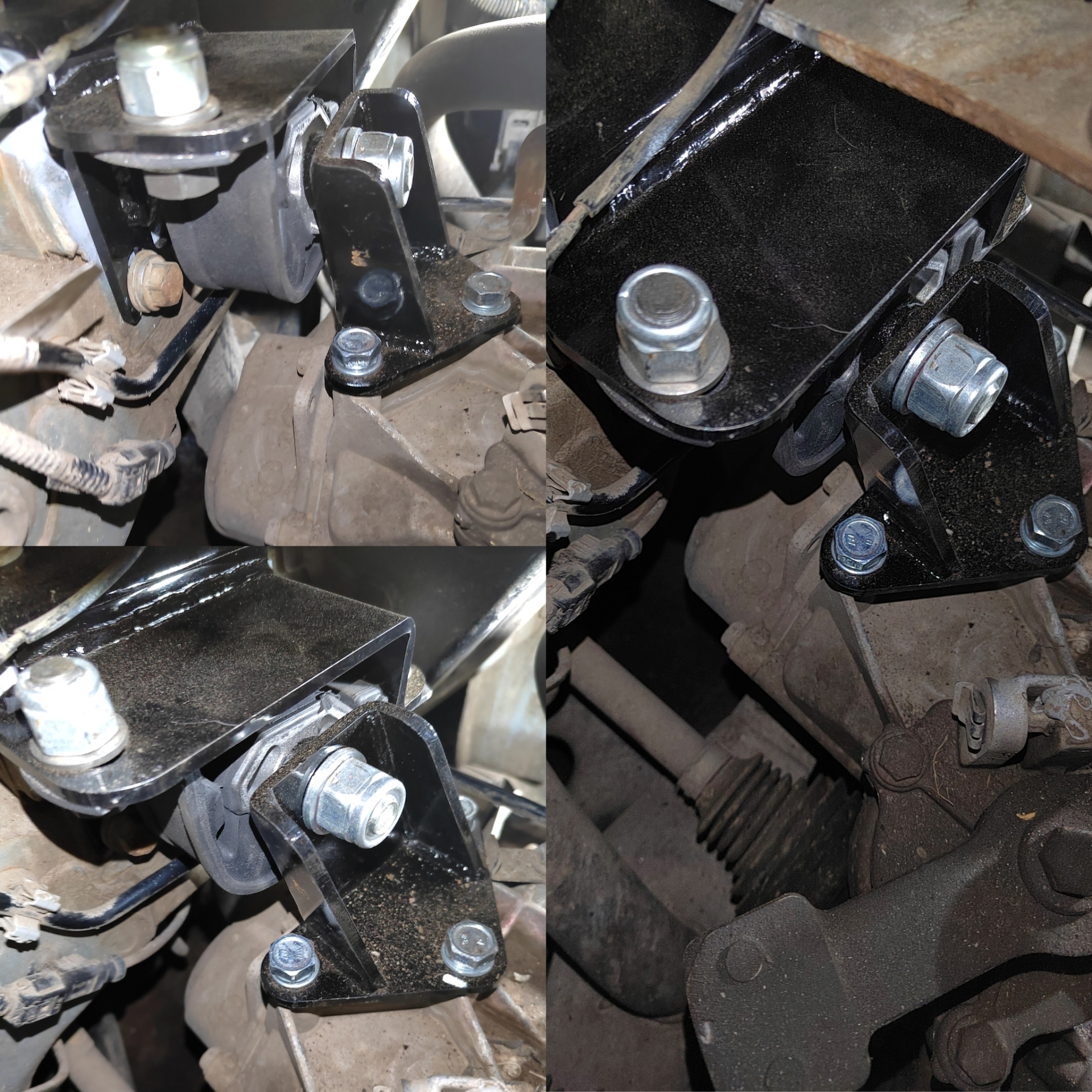

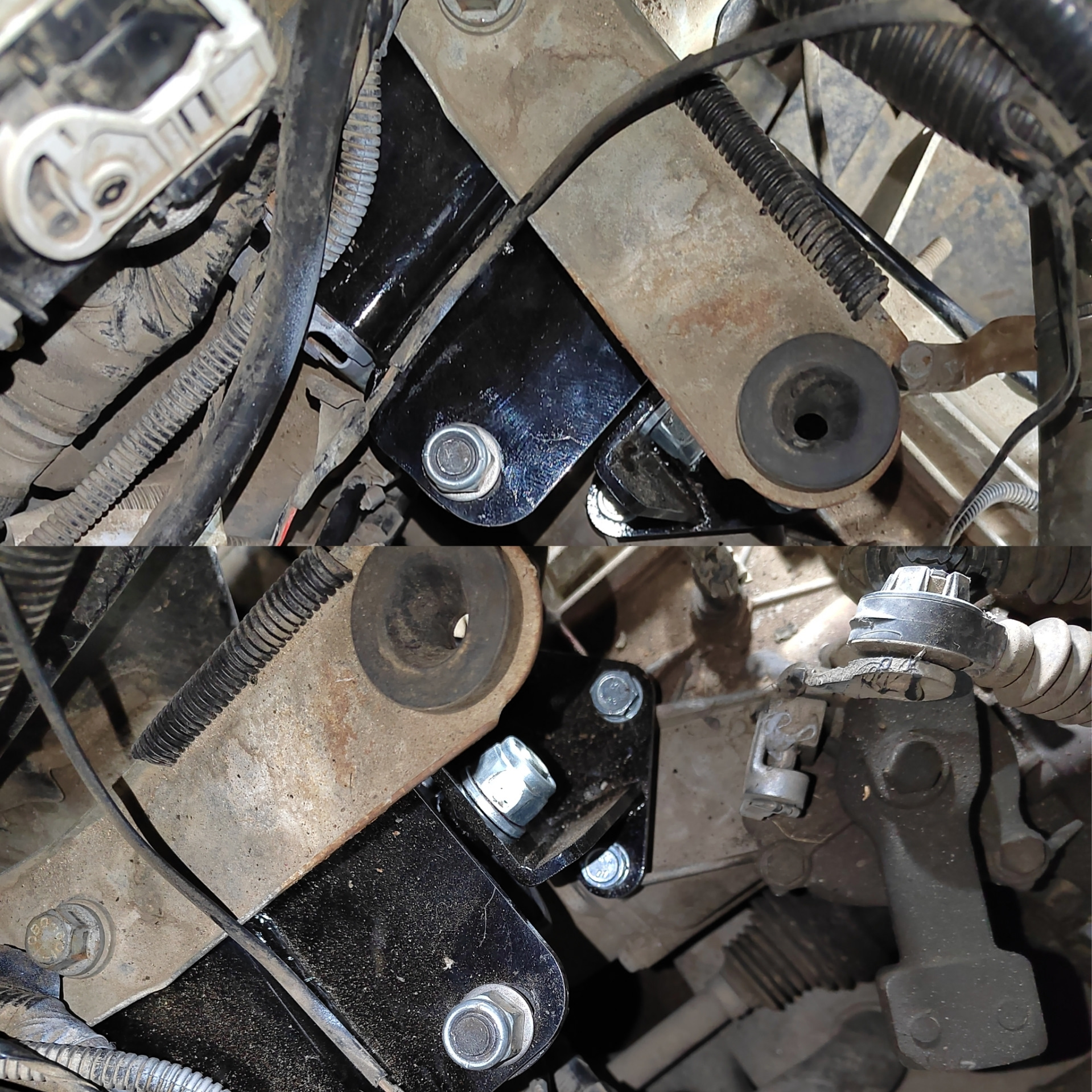

Немного зачистил и пыльнул это место грунтом. Далее, прикрутил кронштейн новой опоры штатными болтами к лонжерону, затем кронштейн с подушкой, прикрутил, тремя болтами из комплекта, к самой КПП.
Ну и затем, прикрутил подушку к кронштейну на лонжероне, наживил, но не затягивал. Затянул, после того, как убрал упор из под КПП, запустил двигатель, и по втыкал все передачи.
Новая подушка на месте⬇️⬇️⬇️
И так, чтоже изменилось с данной подушкой? Первое что заметил, так это пропали те самые "качения" на холостых. Теперь в салоне вообще ничего не выдает работающий двигатель. Второе, это раскачивания двигателя при трогании или как некоторые говорят, "эффект Пазика", ушли почти полностью, осталось прям едва заметно, и то когда только трогаешься в гору, внатяг прям, но это прям вообще не существенно. Ну и третье, машина стала еще более собранней. Конечно, все предыдущие манипуляции давали такой эффект, но эта, я думаю была завершающей ноткой) Конечно, есть мыслишки, попробовать вкорячить еще одну доп опору вперёд на подрамник, но это не точно🤭 А так хочу сказать что данная подушка КПП от tookolobok57RUS мне очень понравилась, надеюсь служить она будет долго, и опять же при изнашивании самой подушки, достаточно будет купить лишь подушку от гранты. Но я думаю произойдет это теперь не скоро.

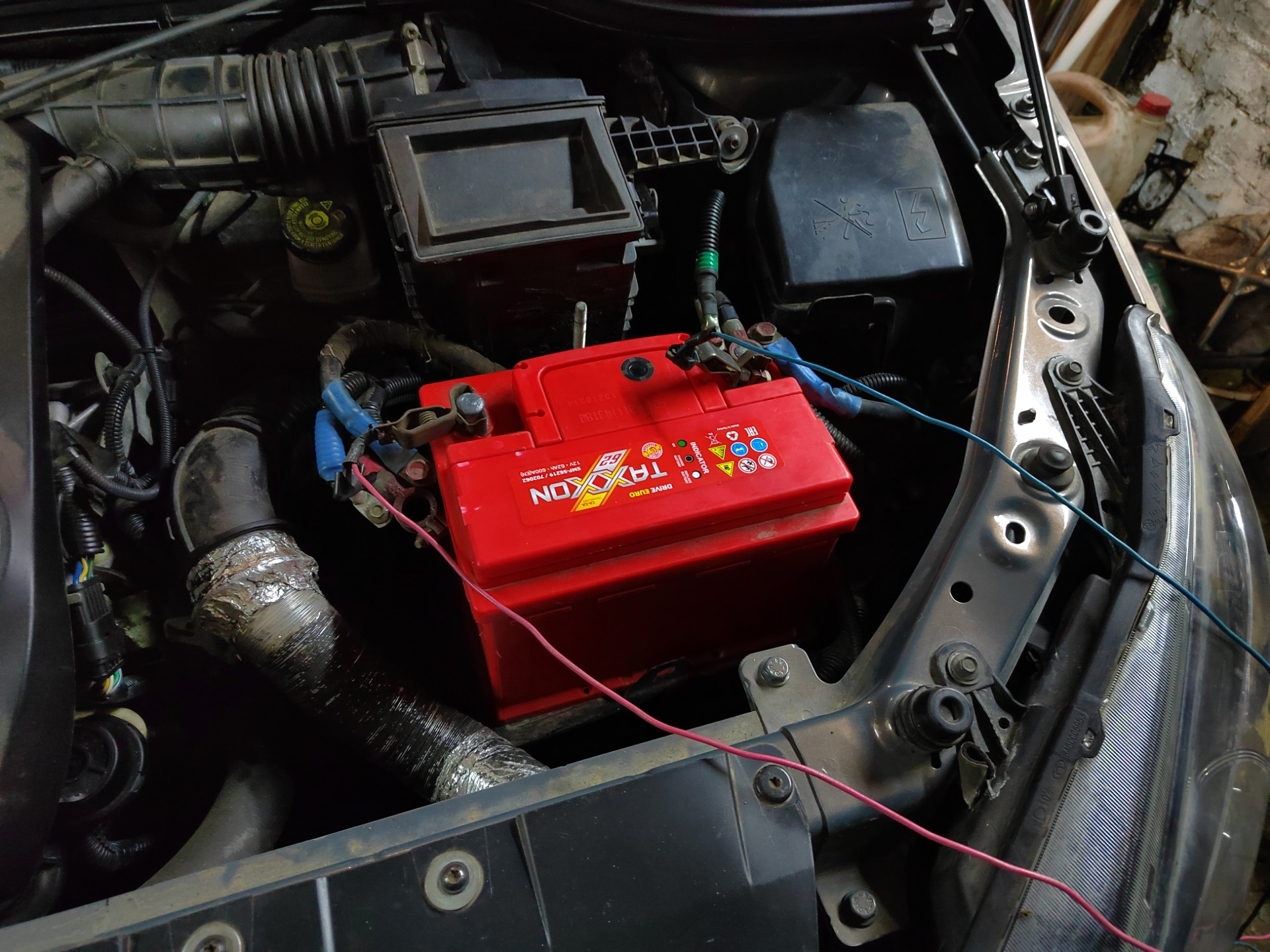

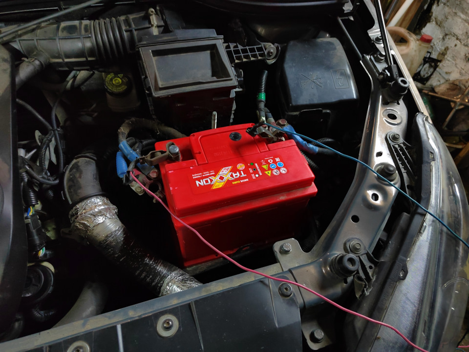

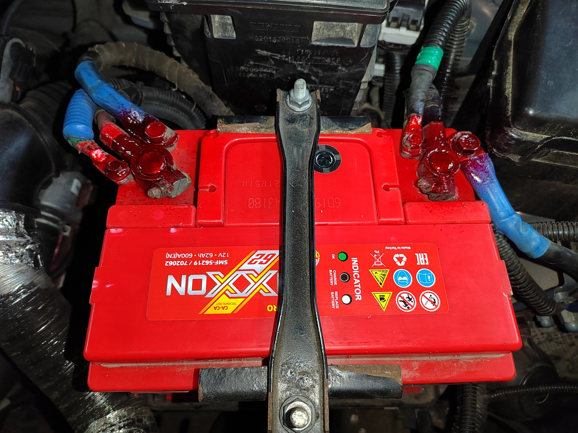

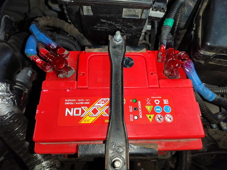

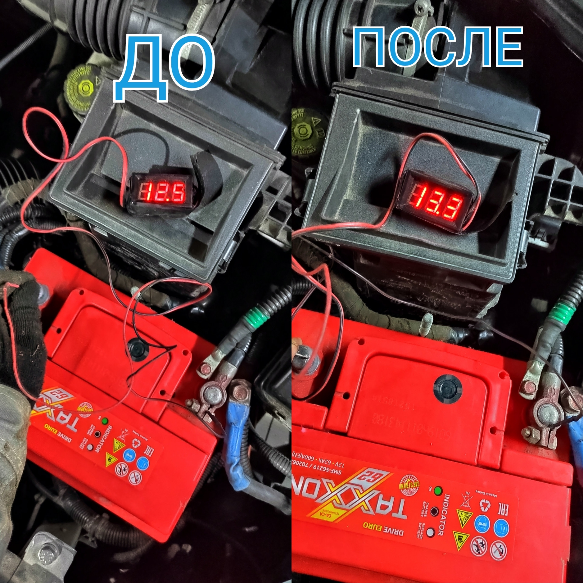

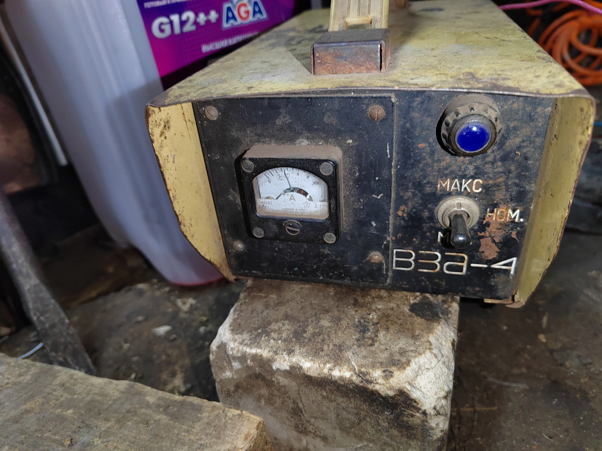

Так же, так как впереди начинаются не хилые морозы, решил немного подзарядить АКБ, хоть и он и новый, но лишний раз подзарядить его не помешает, да и еще предыдущим днем, я все с музыкой сидел игрался на заглушенном двигателе. Померил заряд до зарядки, вот таким вольтметром. Ну и заряжал где то часа 2 на максимальном токе, стареньким зарядником, который выполняет свою функцию уже очень много лет, мне кажется он появился у отца когда даже меня еще не было🤭

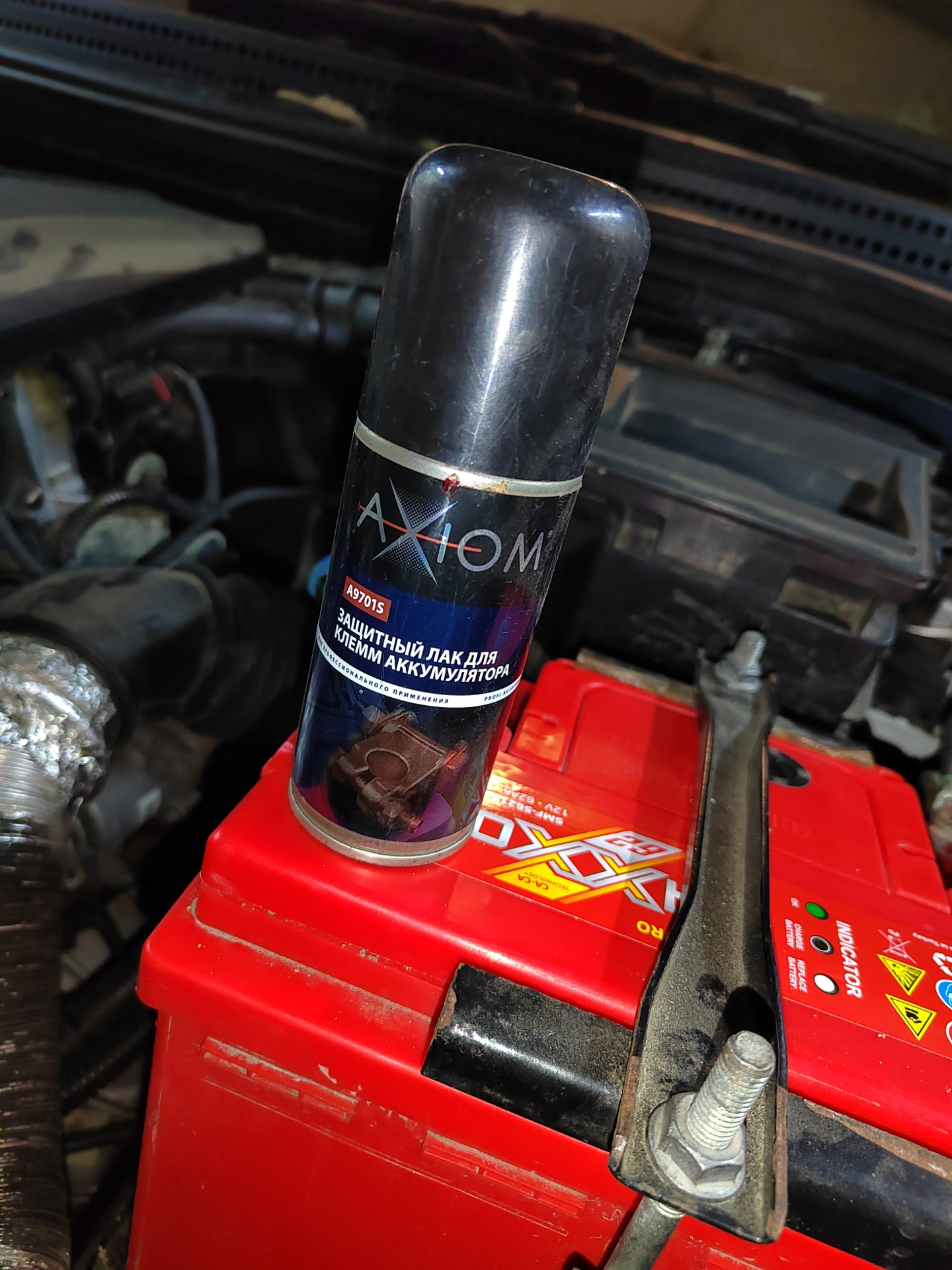

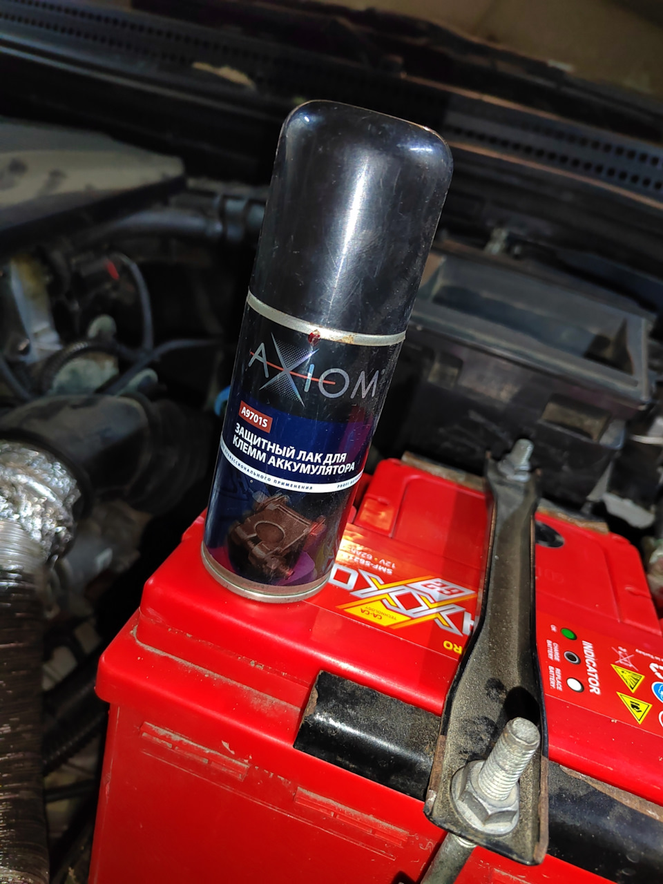

Ну и в завершении, после установки АКБ на место, защитил клеммы специальным защитным лаком. ⬇️⬇️⬇️
