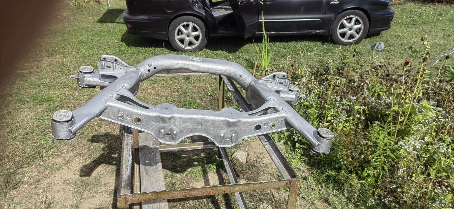

Наконец таки пришёл тот час, когда получилось сделать замену можно сказать с большего задней части машины. Обновил зад, следующий будет перед) хоть там все более менее, но пару моментов ружно будет исправить.

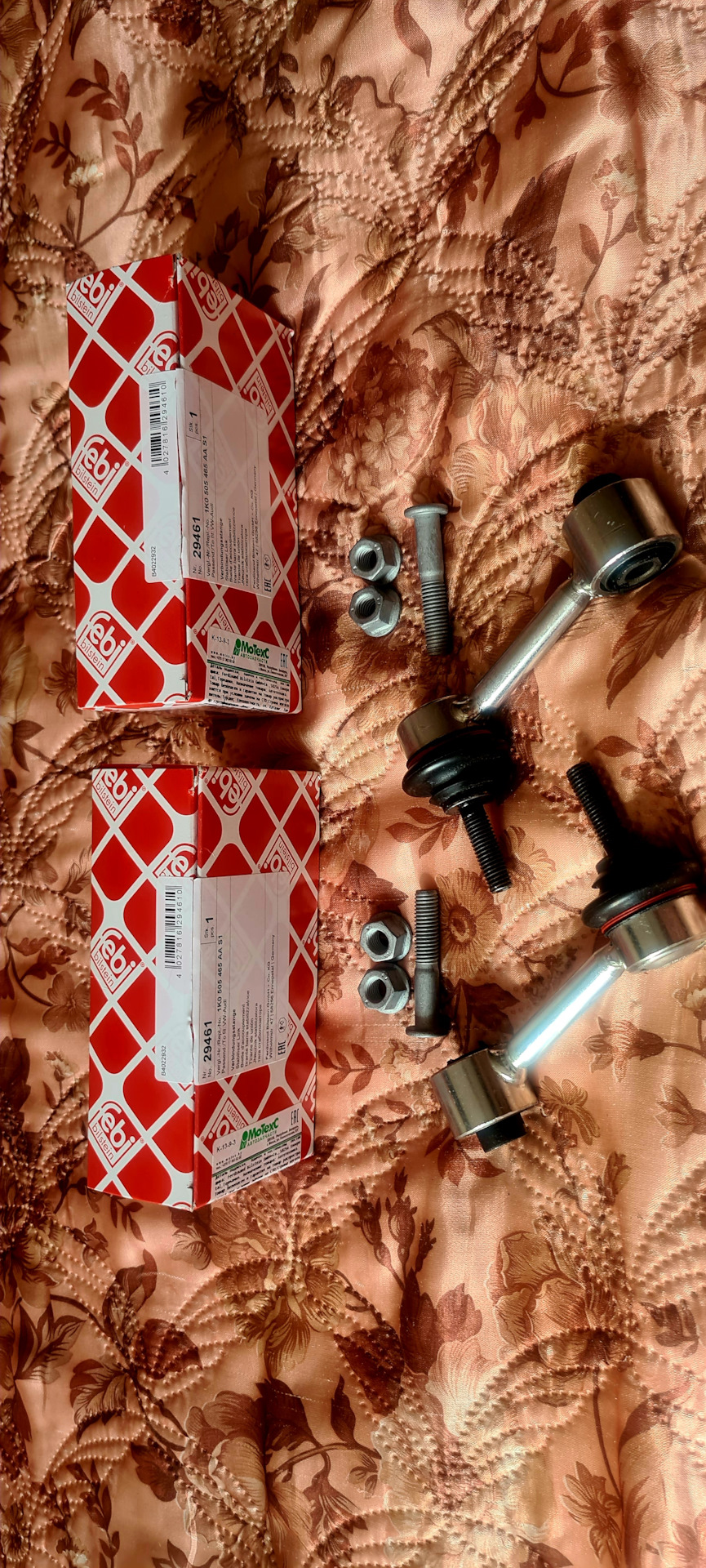

Закупился деталями и отдал на сто. Было приобретено:

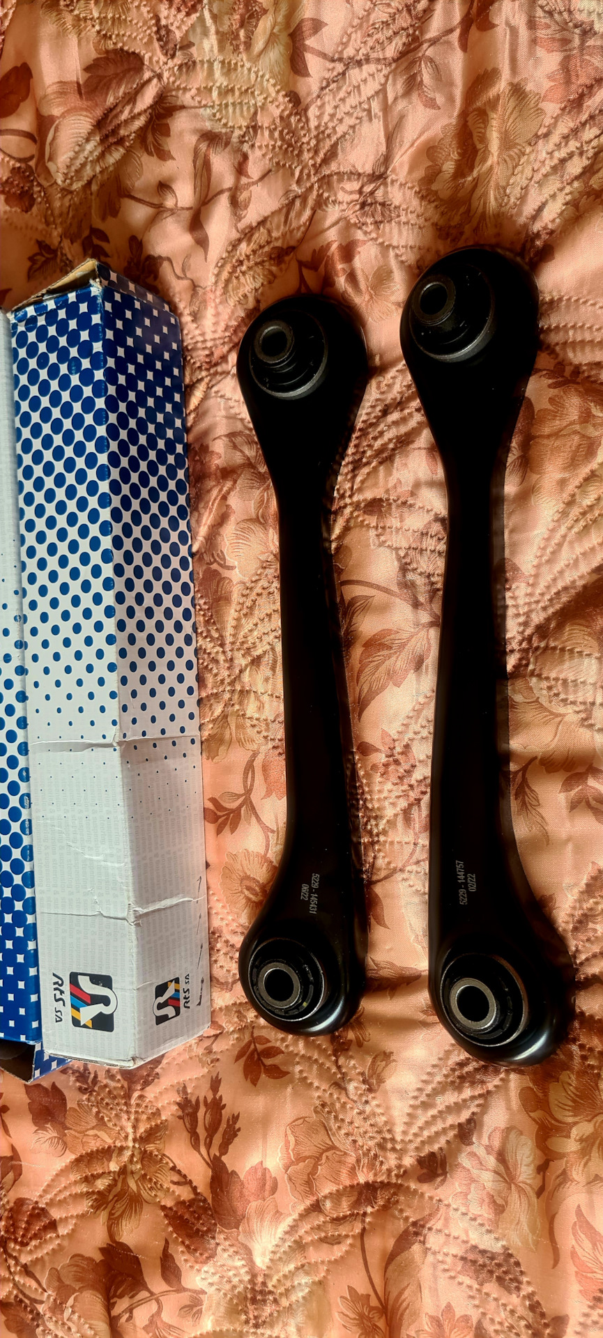

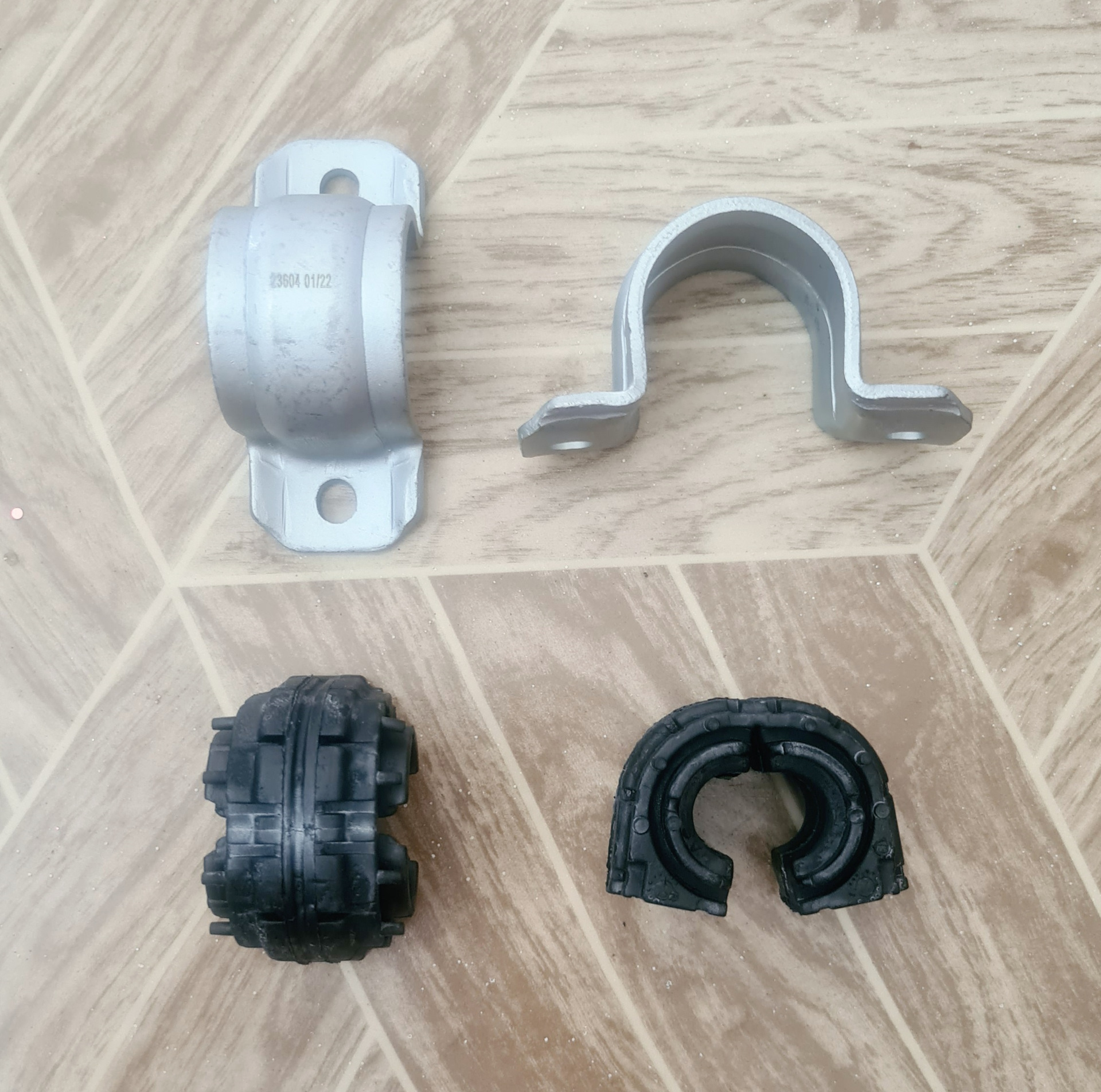

1) рычаг RTS 95053081 и 95053082 (испания)
2) Стойки стабилизатора задние — Febi Bilstein (29461)

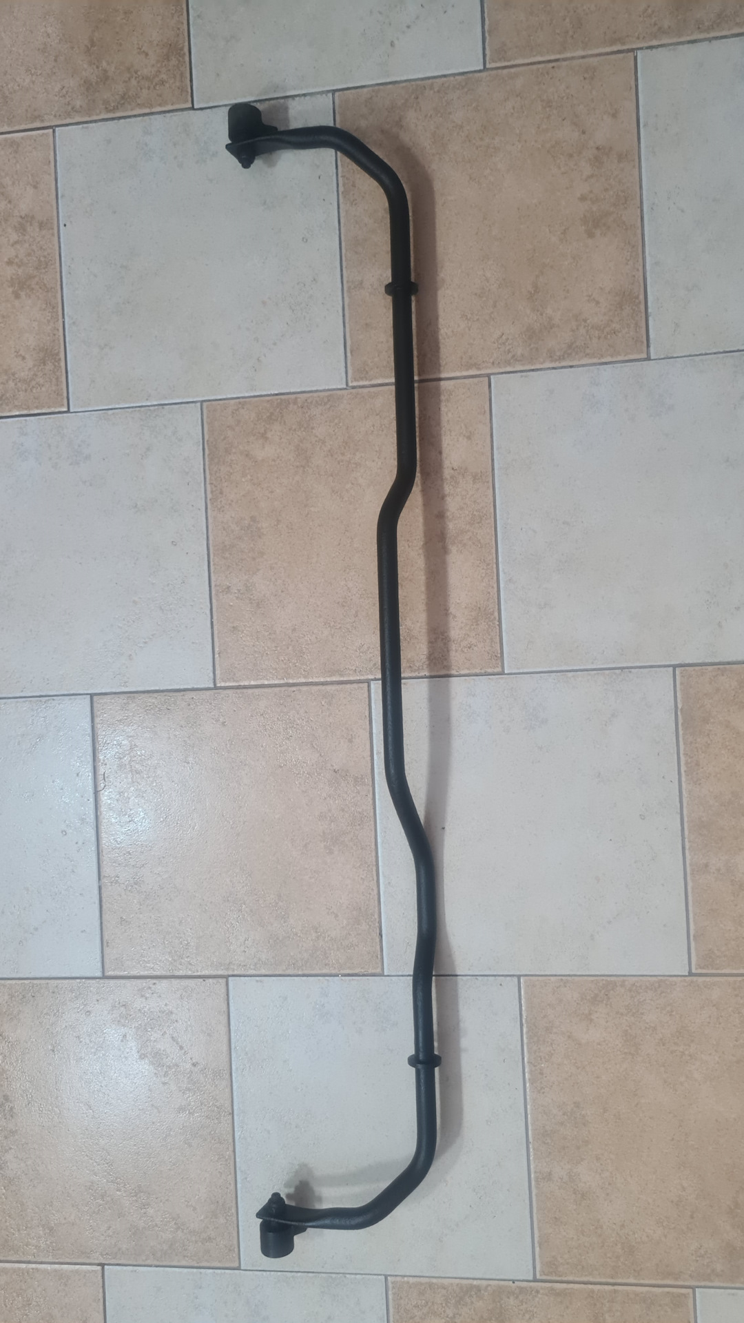

3) Опора стабилизатора (скоба) и втулки Febi Bilstein (32625)

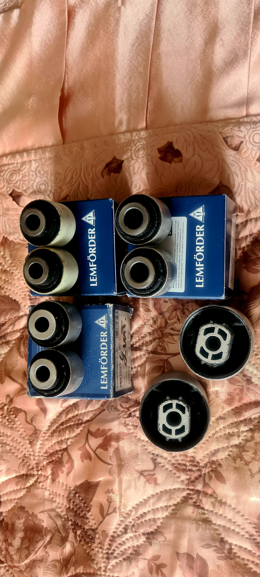

4) Сайлентблоки:
— 29918 01 — lemforder
— 29919 01 — lemforder
— 29306 01 — lemforder

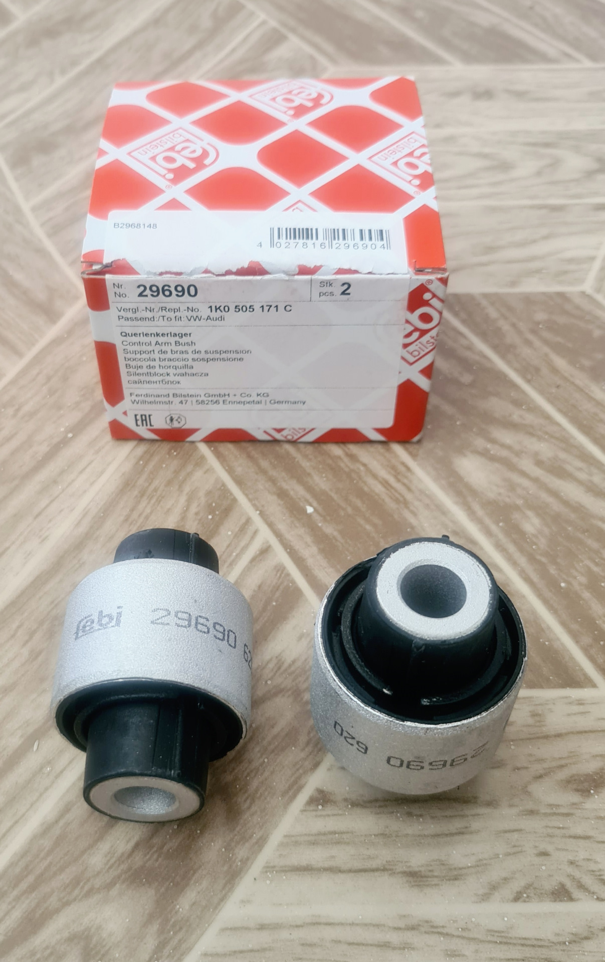

— 29690 — febi bilstein

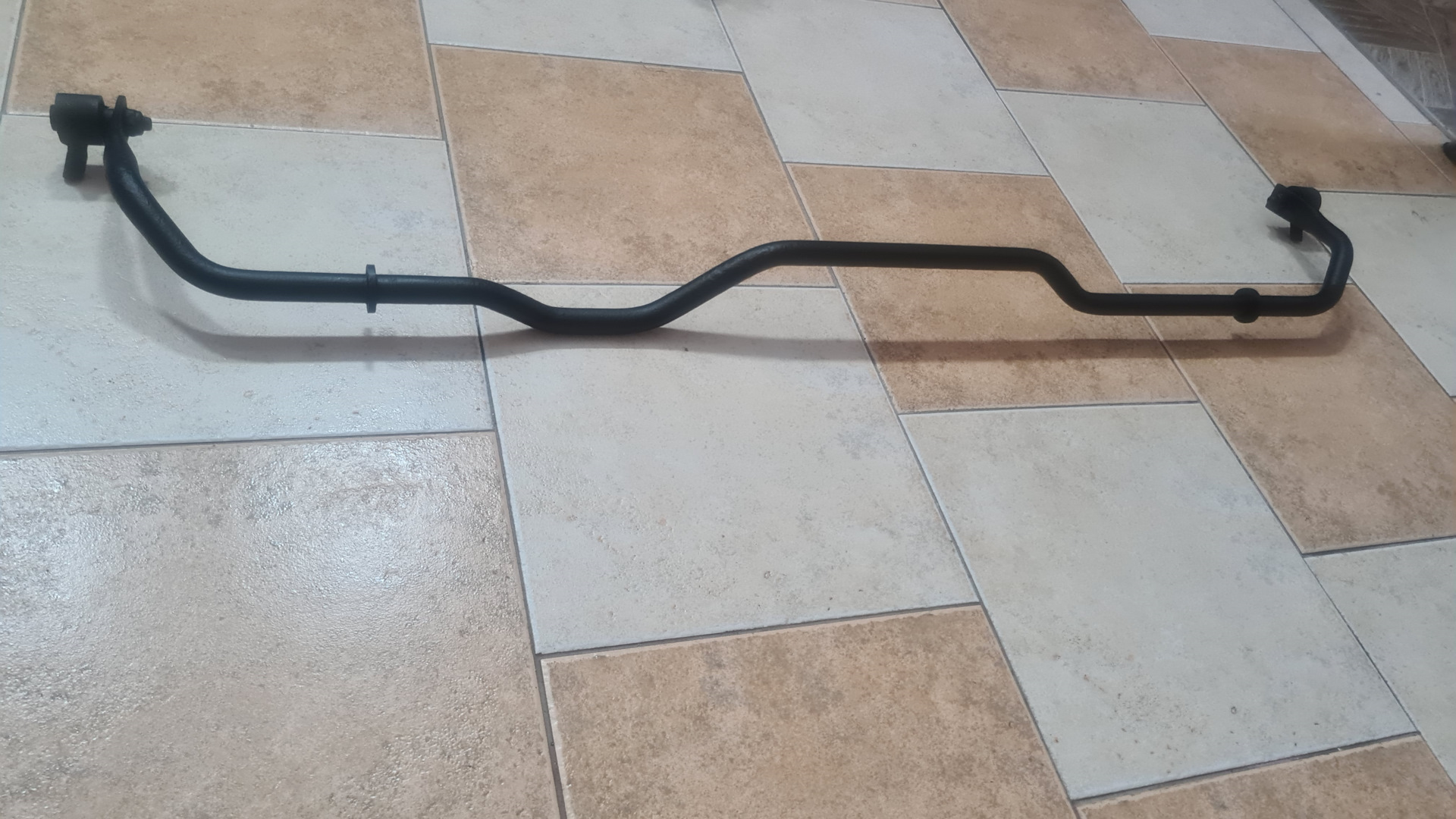

5) Купил восстановленный (б/у) стабилизатор от 1.8

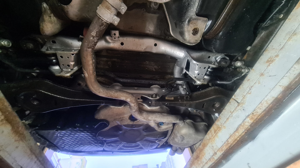

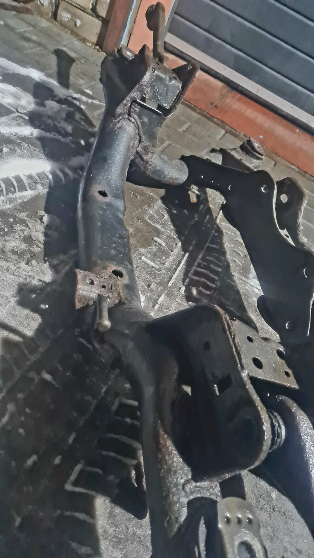

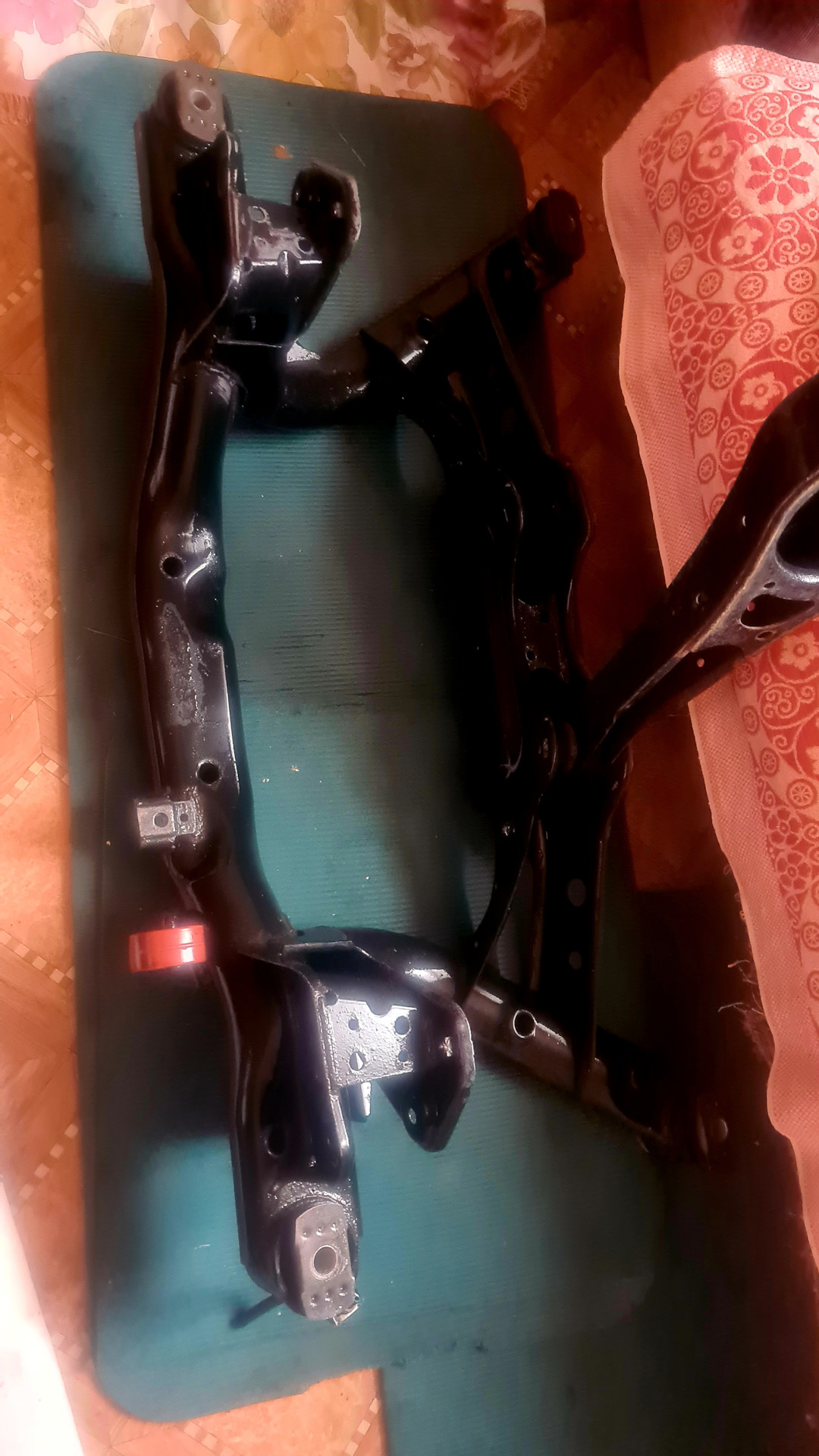

6) Так же под замену пошла сама задняя балка

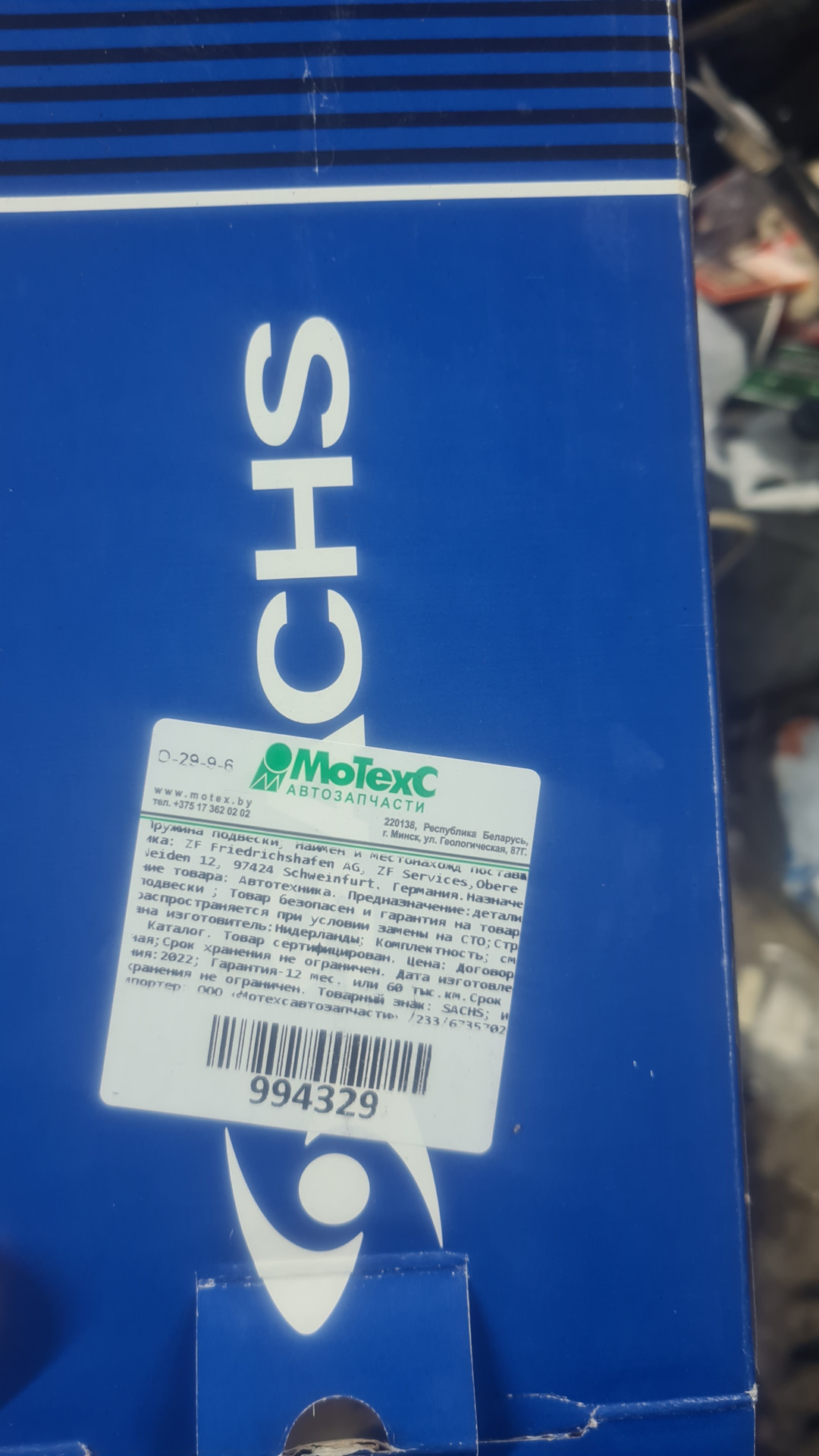

7) Потом из СТО звонят и говорят, что правая задняя пружина лопнула в самом низу. Ну думаю капец, ещё зелени нужно добавить. Поэтому заказал через них две пружины новые : SACHS 994329

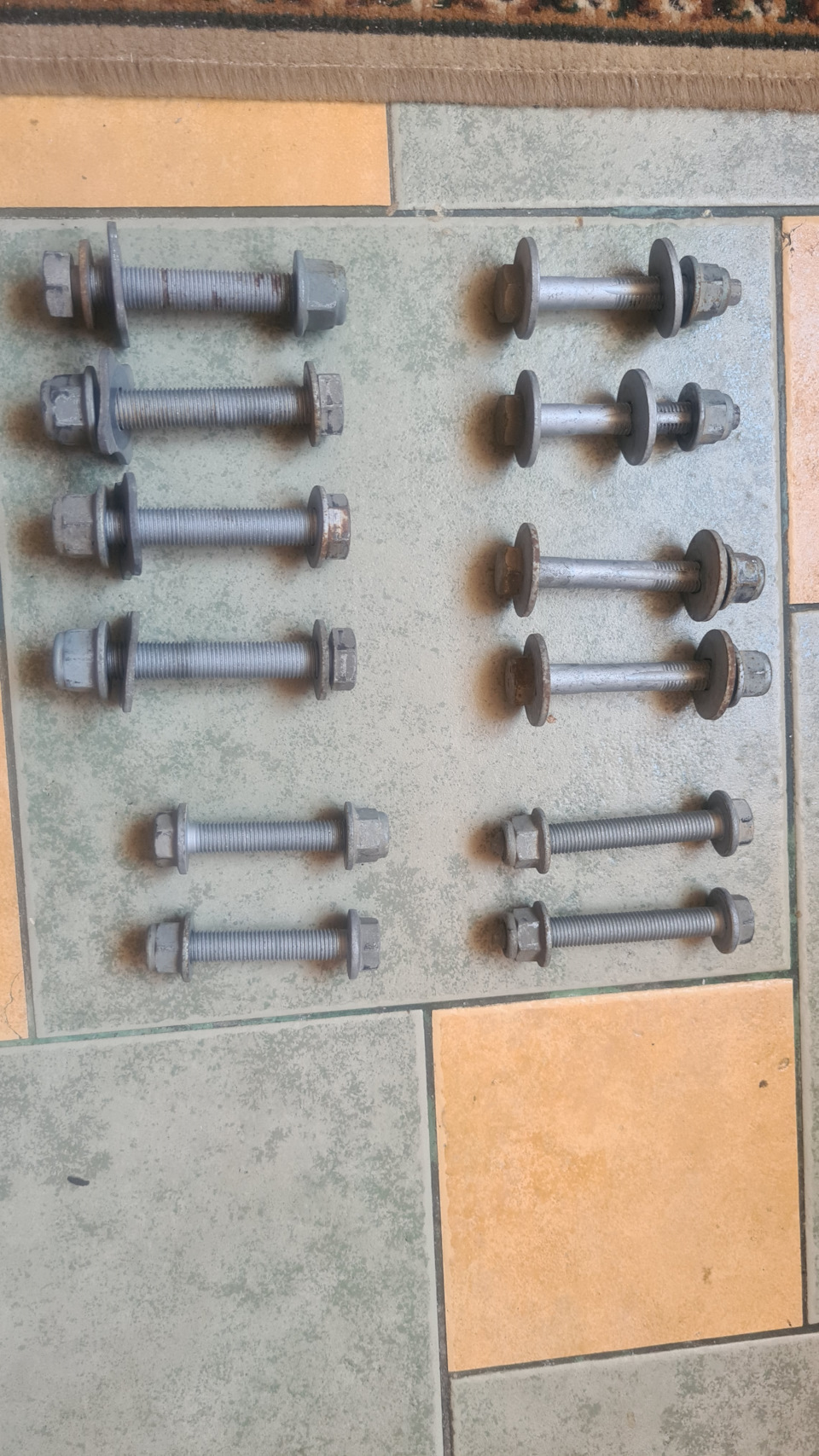

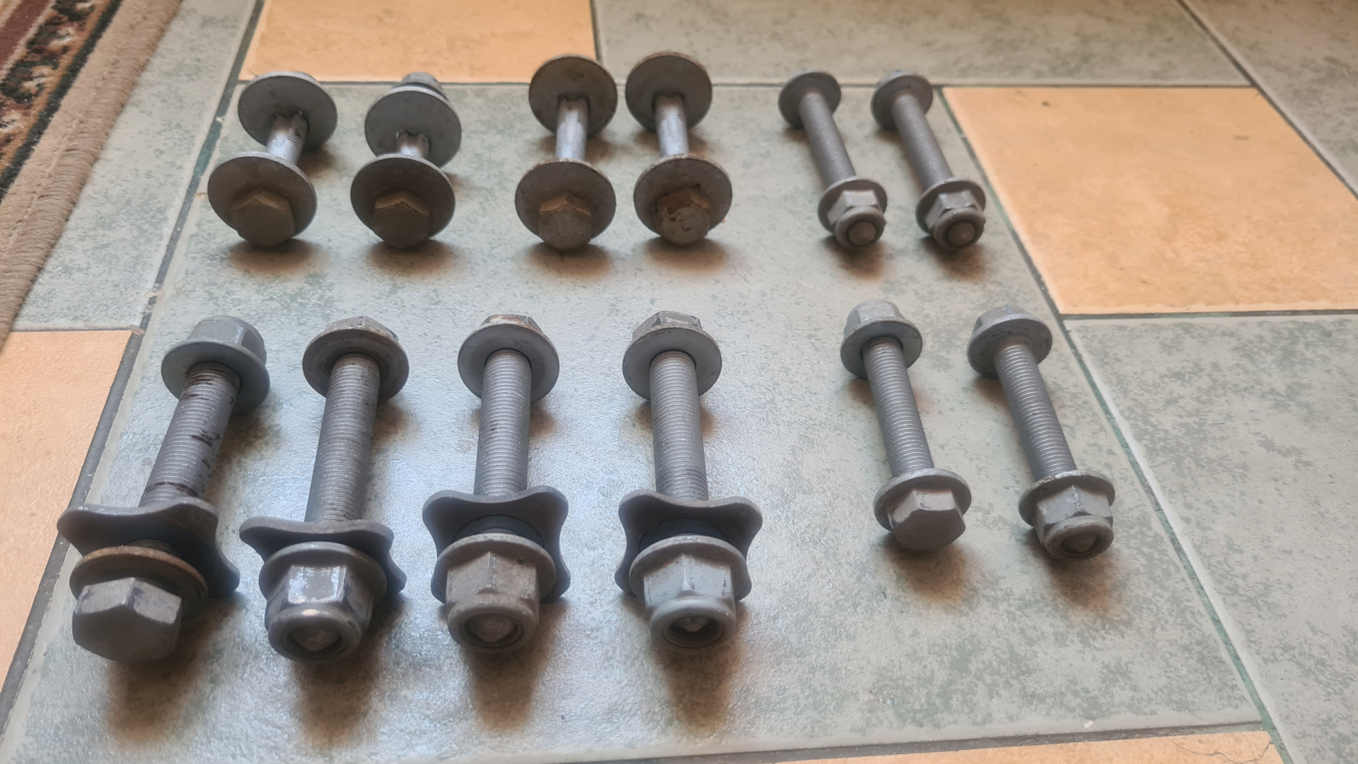

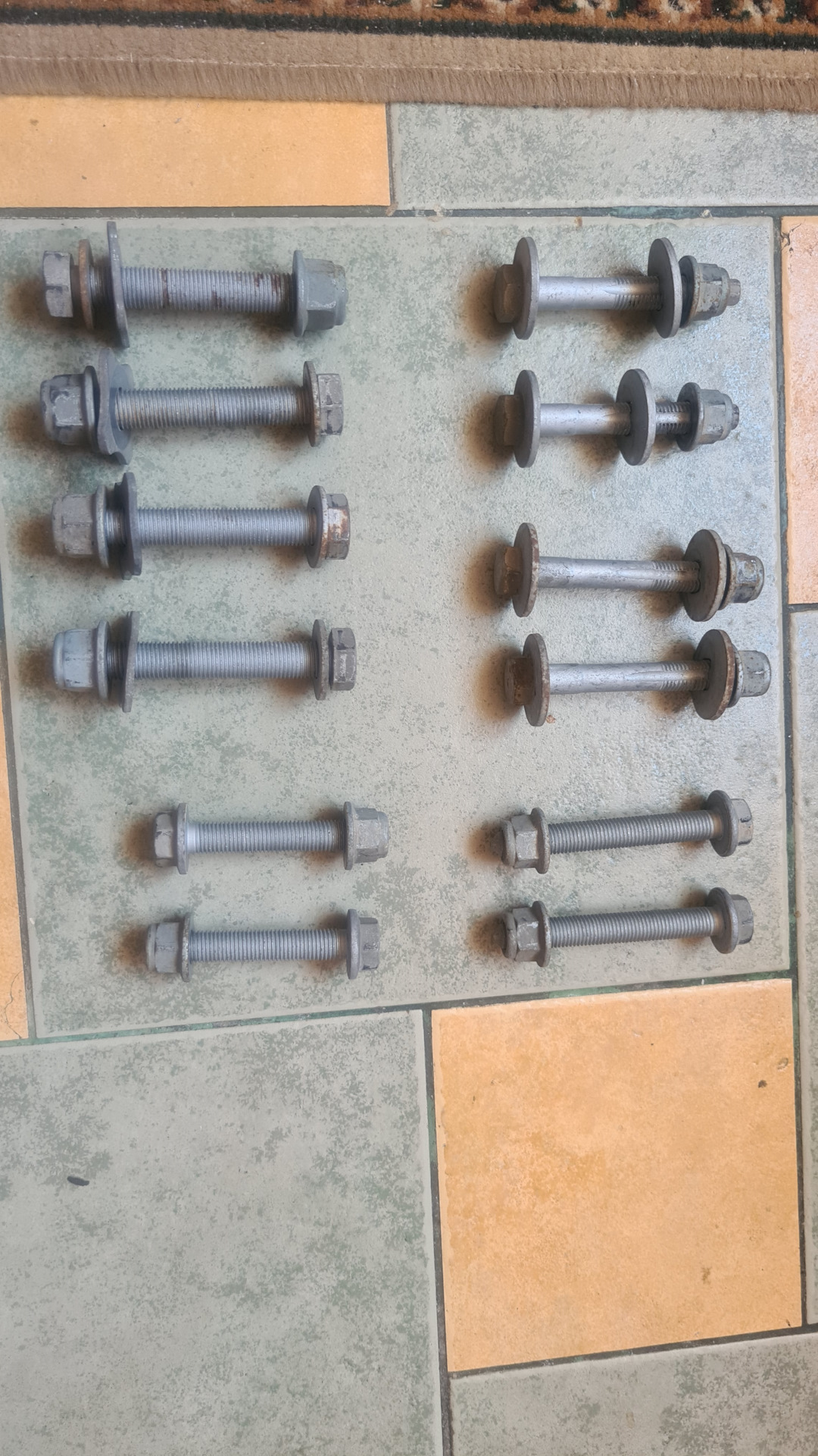

8) а вообще вся эта идиллия началась из за того, что не мог сделать по весне развал, т.к. болты закисли развальные
9) ну и по итогу уже сделали сам развал)
После этого конечно зад стал более комфортный что ли)) нет никаких стуков, едешь себе и радуешься. Правда это или по зиме с морозами, или что, но зад стал тихим, но сразу слух начал раздражать какой то скрип) или стойка, или где сиденье. Но я пока катаемся дальше и потихоньку готовимся к обновлению переда))

Привет. Хорошая подборка. Моя подвеска тоже уже просится. Подскажи номера болтов, если есть.
Доброго дня. Вот тут сложно сказать. Покупал просто на конторах, которая разборкой занимается, а там просто в коробке были эти все болты. На них указано что то типа VAG 009, но самих номеров на все болты к сожалению не было у меня)
Спасибо. Думал есть номер комплекта.
