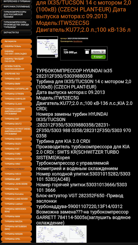

Ребят может кто то сталкивался с такой же проблемой на ix35 дизель D4HA
У меня начинает уставать Турбина, хотел отдать в ремонт, перед этим погуглил немного. Не рем комплектов, не картриджей, не турбин в России нет.
Номер турбины 282312F350 что за монстер у меня стоит. Подскажите может можно что то придумать и поставить 282312F300.

ST282312F000 спроси там где узнавал за свою, не одинаковые ли эти турбины

К сожалению это не тот картридж, у меня в конце 350.
Ребята занимающиеся ремонтом говорят, что братья китайцы не делают пока на эту турбину картриджи. Они сделали им запрос, но пока тишина.
Нашёл один в Америке и один в Великобритании, но они в Россию не отправляют.

turbosila.org/internet-ma…w52ec5g-dvigatel-ku77-2.0
Спасибо, сегодня созвонюсь с нижним узнаю по наличию.
Boryaev
Ну кака я и думал, турбины нет в наличии😞
А отремонтировать, Если свистит это подшипник т.е. втулки и еще вал. Вроде ничего такого сверхестественного.
Возможно, но я обзвонил тех кто занимается ремонтом турбин и они говорят что нет не чего на эту турбину в России.

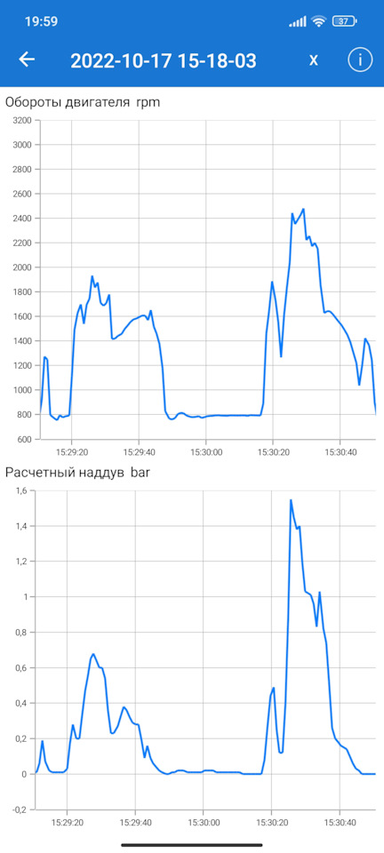

Машина ускоряется нормально, подключали лаунч всё норм, на холостых килограмм дует, проблем вроде не каких. Появился скрип, он то есть то нет. Говорят появился осивой люфт и она цепляет или холодной частью или горячей частью

Кстати сколько дует турбина на 136л, а то карсканер дичь у людей показывает.
Парень подключил лаунчь сказал по надувну вообще норм, килограмм на холостых, газанёт поднимает до 1.8 1.9

У меня на хх ноль дует))
Я не фоткал но если надо попрошу он на работу принесёт подключим пофоткаю
Не стоит заморачиваться, у меня другая турбина, просто интересно стало.
Что там интересного ? — у тебя сканер показывает относительное давление наддува, а у всех нормальных людей абсолютное. Прибавь к своим цифрам одну атмосферу и получишь нормальные значения.

Не может турбина на хх килограмм дуть. Это атмосферное давление показывает.
