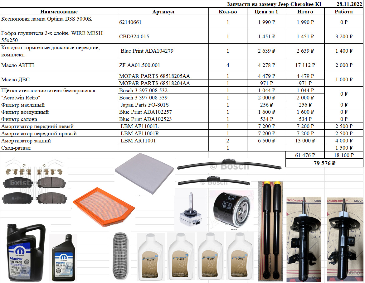

После замены сайлентблоков в задних цапфах хотелось заменить и амортизаторы на новые. Но в феврале амортизаторы стояли под 25тр.
Казалось, что и передние сдулись, передавалась каждая кочка.
Как оказалось передние амортизаторы были живые.
На замену подошла гофра глушителя — небольшой рокот при трогании дополнился запахом в салоне. Тем не менее родная гофра выглядела очень солидно, по сравнению с другими похожими.
Перегорели лампы ксенона. Оригинал 8-10тр. Откровенный китай проработал ровно неделю, заказал optimal — месяц работает, внешне очень близко к osram\phillips.
Хочется продлить срок службы АКПП, бывает слишком активно езжу. Масло подорожало с 800р\1л до 4500 1\л

Нужно гофру тоже переварить, подсекает немного
а в чем смысл масла в АКПП за такие конские деньги, когда есть Ликви моли вдвое дешевле?
задние аморты оригинал по 8500 за штуку вполне доступны к заказу, LBM это из откуда вообще?
Андрей, почем нынче передние амортизаторы на KL, мои к весне подойдут к концу
Михаил доброе утро, кидай вин в воцап и глянем варианты
up6
Какой ликви Молли, скинь номерок тоже хочу попробовать поменять масло а коробке, ценник ппц на зф 8-9
Про цены прочитал, поэтому и приемлемые. А доступность этого всего счастья, долго ждал и где заказывал?
Основное papazap.com собрал за неделю-две. Там были амортизаторы дешевле на 35% и в наличии.
Пару раз отказ по АКПП маслу ZF.
Лампы D3s на Wildberies
Спасибо. Это радует. Амортизаторы какие-то бюджетные. Они в нормальные то время вдвое дороже стоили.
