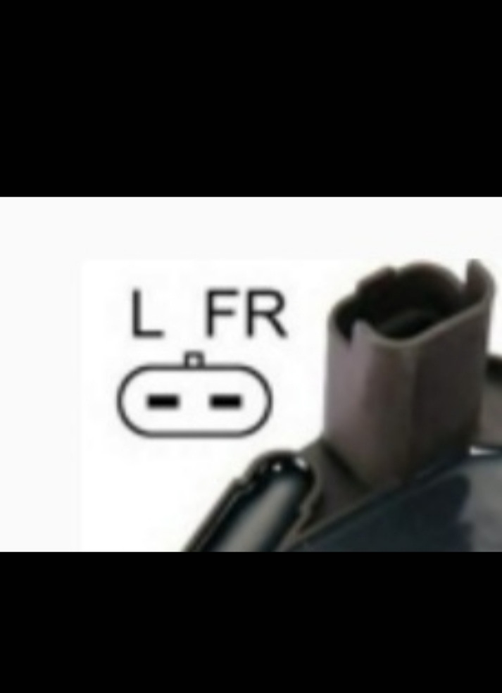

При выборе регулятора должна иметь место схема подключения на которой должен быть указан L — — DFR/DFM/FR/F (далее по тексту будет просто F) . Это нам дает понять что контакт F будет использоваться блоком для считывания информации о нагрузке и ошибки 2503 быть не должно.

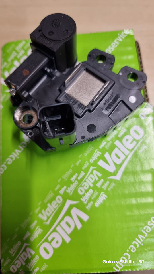

Далее многие знают что двухконтактное реле оригинал валео 593935. Однако на данный момент их нет в продаже, а регулятор 593546 который ошибочно бьется по вину, имеет один рабочий контакт L и второй пустышку. Поэтому установка последнего влечет за собой ошибку 2503, при этом зарядка будет нормальной.
Исходя из изложенного, решений проблем несколько: аналоги валео которые подходят: 593689 — встанет без переделок, вывод имеет нужные нам 2контакта. Цена 4,4к(многовато)
Далее 599316 — регулятор от лада веста. Подходит полностью по контактам и креплениям, но нужно переделать фишку под ладовскую (карген 140р фишка, паяльник, припой) цена регулятора 3к. И то что сделал я — установил аналог valeo593689 от фирмы мобилтрон VRV3689 цена 1,5к ( этот производитель в лидерах по качественным регуляторам по данным сайта Partreview.ru m.partreview.ru/top/regulyator-napryazheniya-251/ . Нареканий по внешним признакам не возникло. Имеет реальные заводские сертификаты ISO и TS

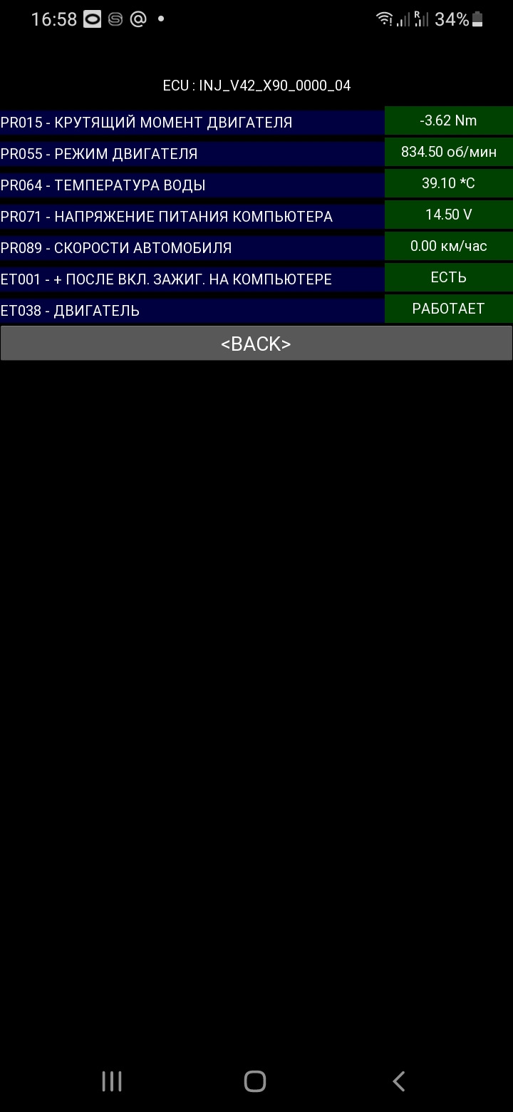

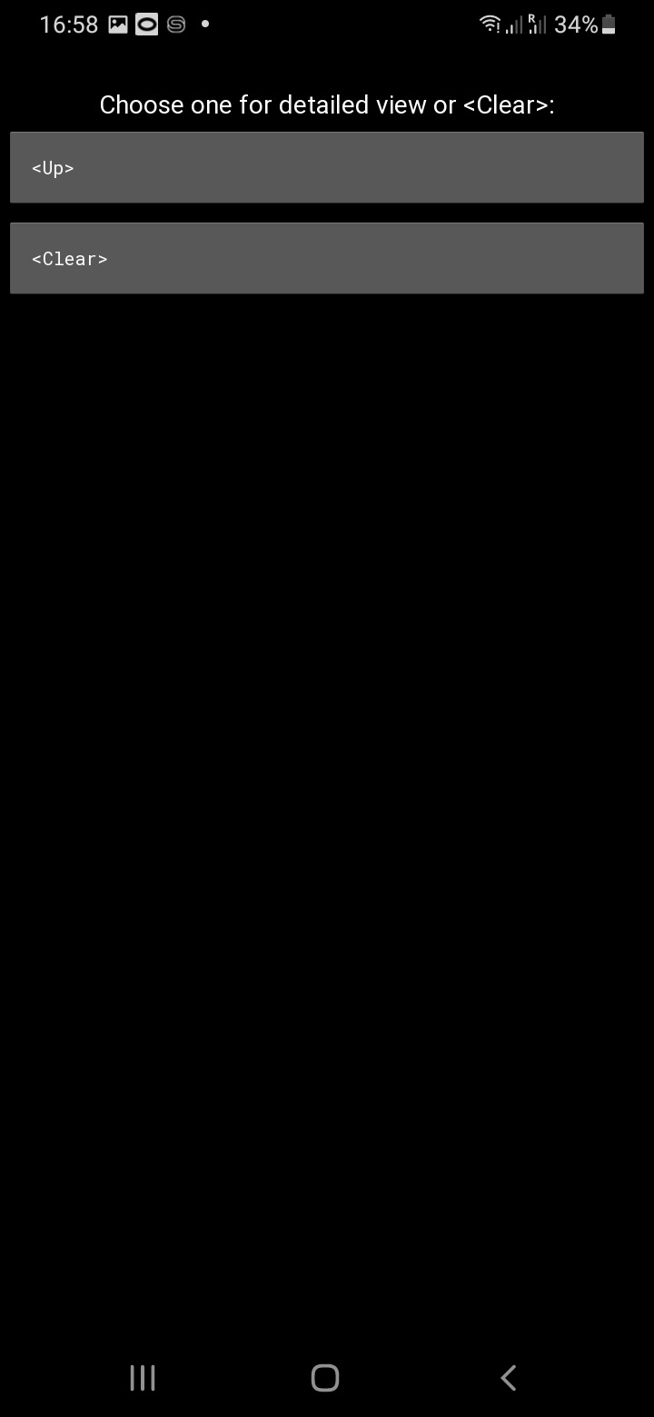

На установку ушло 20 минут, регулятор работает исправно, ошибки теперь нет. Проверял сканером через пайклип, после 3 го запуска будет 2502/3 если нет питания на контакт F. У меня же после 5 пусков — все гладко, ошибок нет

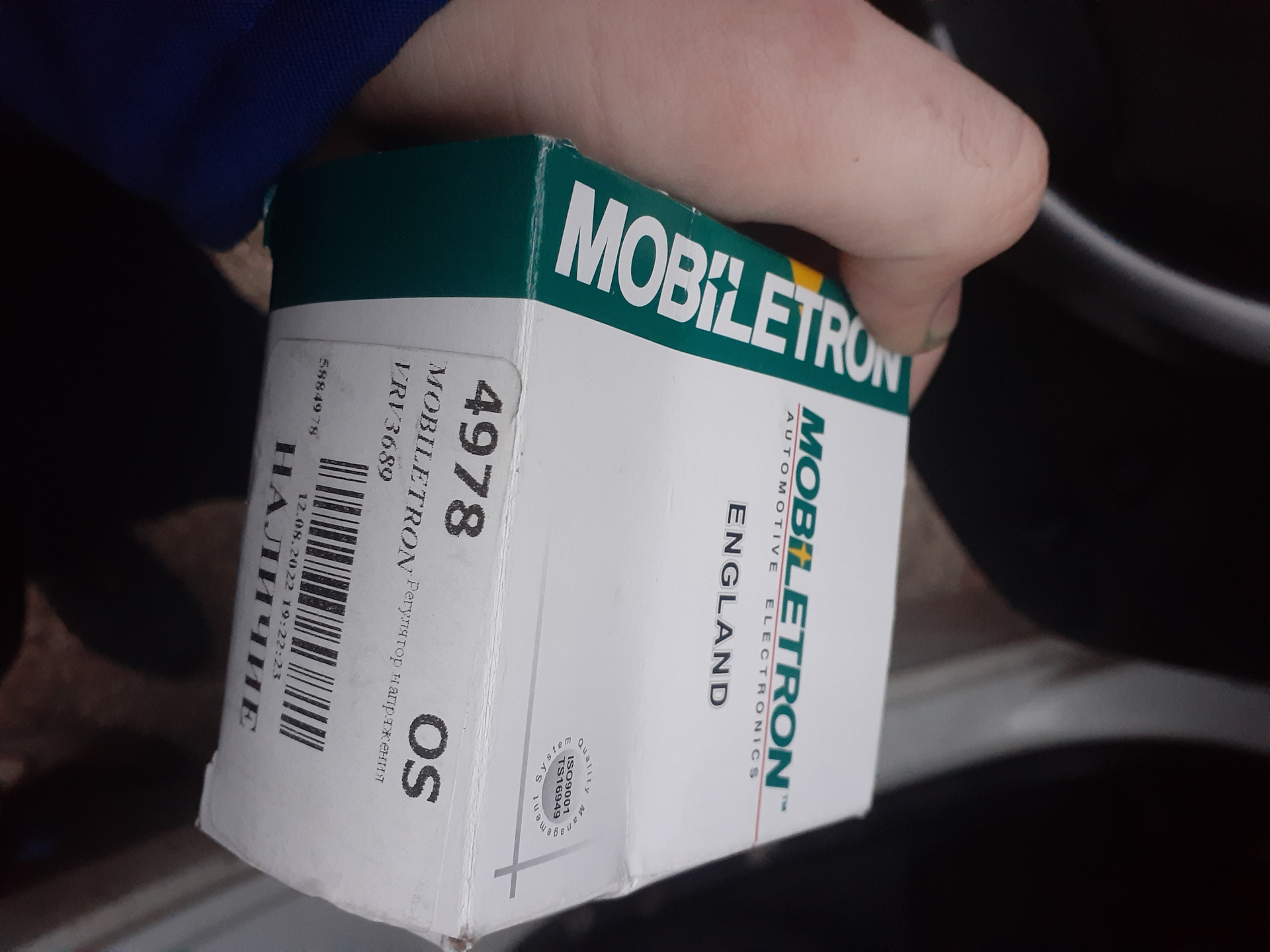

Мой старый регулятор неоригинал, который работал исправно, но просто неподходил по контактам. Фирма мобилтрон.
Теперь находим схему данного регулятора и видим что рабочий контакт у него один, поэтому ошибка это неизбежность

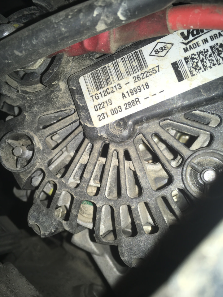

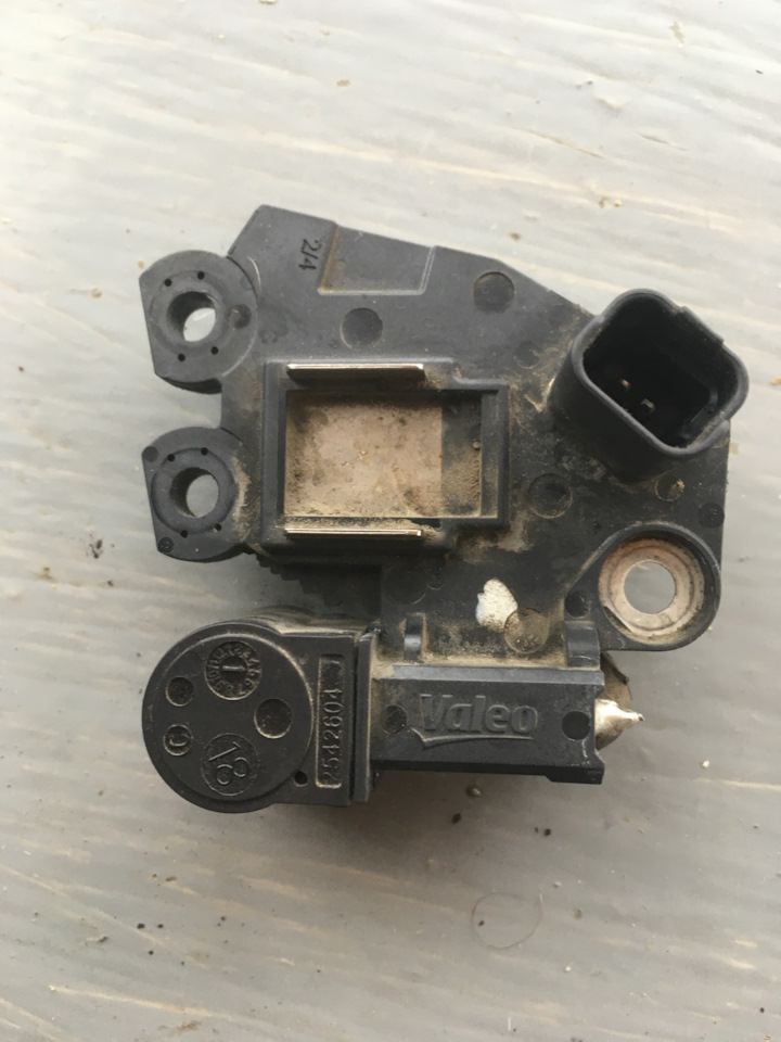

На Дастере 2.0. 2013года не стабильный ХХ диагност приговорил реле генератора.
Я снял реле с генератора и обнаружил, что там стоит уже не родное Valeo 2542604 2018 года хотя машина 2013.

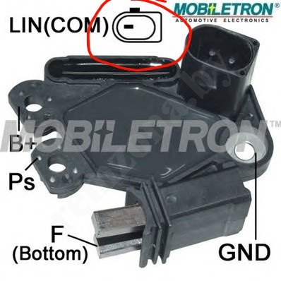

По каталогам эта реле с типом сигнала COM / LIN, а генератор Valeo 231003288R по каталогам идет с типом сигнала L/ DFM. Не пойму как такое может быть.
Подкинул новое реле Мобилтрон VRV3689 L/DFM машина стала работать лучше, но проблема не ушла. Только, когда отсоединяешь разъем генератора ХХ стабилизируется и никаких проблем)
Вот думаю покупать реле L/DFM другого производителя или просто купить реле с типом сигнала LIN ?
Приветствую. У меня такое же реле, поменял на валео оригинал, бьет ошибку по низкому напряжению. Какое вы себе купили? Подскажите?
Поставил utm rv1549a с ним обороты стали плавать еще больше чем с Мобилетроном, поэтому его снял оставил Мобилетрон. В сервисе электрик сказал что дело может быть не реле, а в самом генераторе и назвал несколько поломок имеющих схожие симптомы. Вообщем гена будет снят и отдан мастерам для вскрытия и диагностики
На valeo 593546 два контакта. Один что не рабочий?
Да по факту вывода 2 но контакт f отсутствует, рабочий только L с постоянным плюсом. Проще говоря 1 рабочий 2 пустышка
