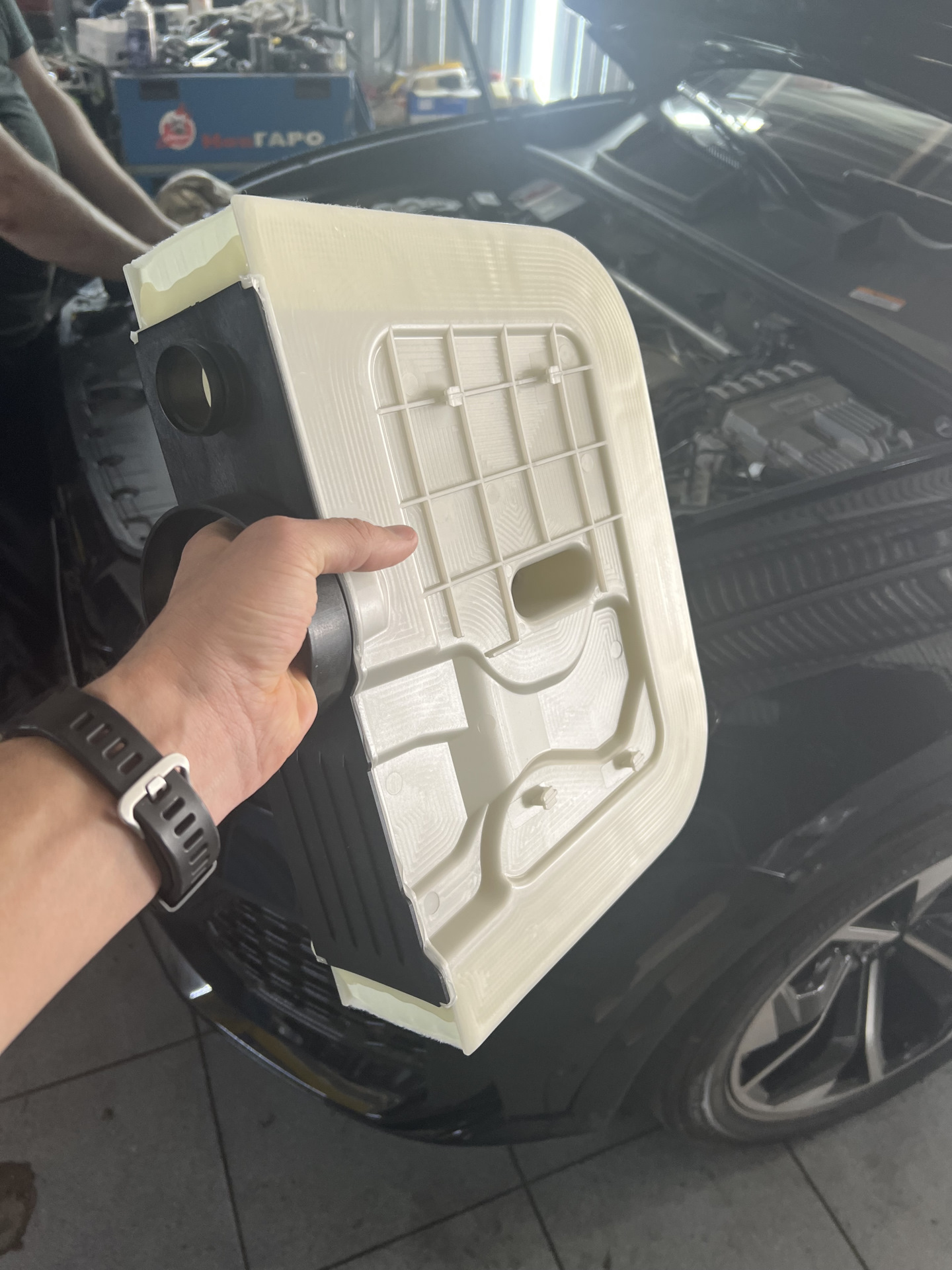

Всем добрый день. Может будет полезно собственником 50 TDI.
Настал момент пройти ТО (пробег 13500) и выяснилось что расходники от 45 TDI к 50 TDI не совсем подходят. и масло в моторе в 45 — 8 литров а в 50 — 6 литров.
Салон фильтр orig. 4mo 819439B
маслян. Фильтр orig. 059198405 D МАNN 7034
Воздушный фильтр orig. 4mo 133843 H
Топливо фильтр orig. 4 mo 127434 G
Колодки передние 4 mo 698151 BJ
датч пер. 4 mo 615 121 AB
задние 4 mo 698451 DF
датч зад. 80 A615 121 A
В воздушный фильтр с номером 4mo 133843 С не ПОДХОДИТ.

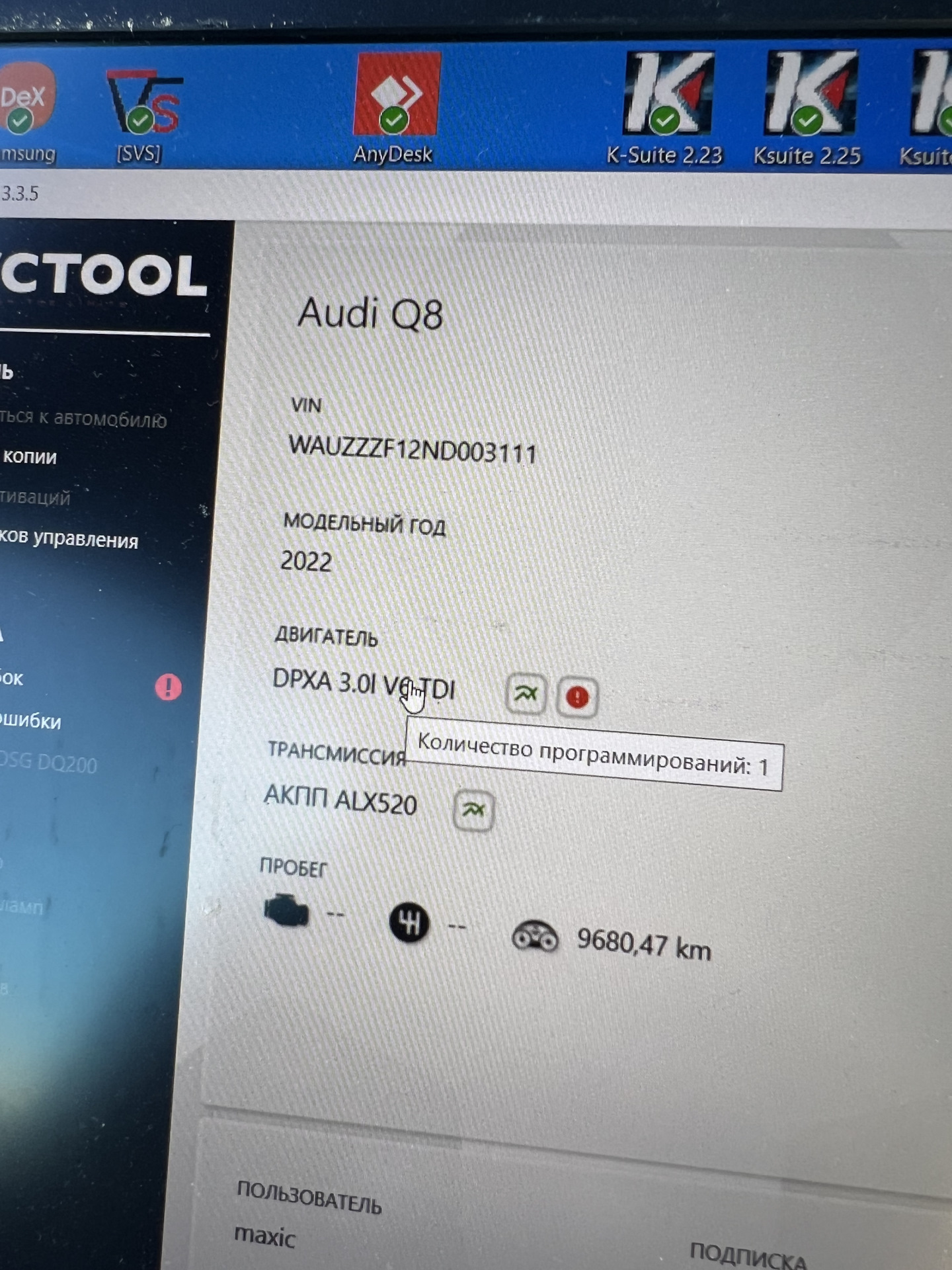

Добрый день. А у вас буквы мотора какие?
Товарищ взял Q8 2020 год, тоже из Кореи, 286 лс гибрид, по вину выдает воздушный 4mo133843C и масляный 059 198 405 B. Буквы DHXA.
Dpha
DPXA наверное. Странно, расходники на него такие же как и на DHXA.
Предположу что дело именно в моторе 50 tdi
Dhxa тоже 50 tdi. В етке они чет решили не подписывать моторы, а ввели какие-то обозначения 059р, 059n моторы. По всем каталогам к вашему должен был подойти воздушный с "С" на конце, но не подошел…

"воздушный фильтр с номером 4mo 133843 С не ПОДХОДИТ."
Странно.
Мне подошел как родной))
Брал именно VAGoвский
Добрый день, у вас мотор 50 tdi?
Да, 50 tdi, 286
У меня фильтр не лег в
на посадочную площадку, так как у них разный рельеф
recruit95
Странно.
Добрый день. сегодня делал ТО и специально сделал фото воздушного фильтра в сравнение.
Масло по мануалу заправочный объём 6,1. В обоих случаях. Чтобы выставить на максимум, плюс какое-то количество войдёт в фильтр, нужно покупать 7 литров. Останется примерно 200г. Топливный фильтр меняется раз в 30ткм. Сейчас не прям обязательно его менять. Воздушный, кстати, тоже по регламенту в России меняется раз 30ткм. Но с учетом наших пыльных дорог разумно менять раз в 15. Хотя были у нас случаи на приемке: приезжает клиент, я прям при нем отщелкивал чехол пластиковый, и было видно воздушный фильтр. И иногда он был не особо грязный. Просто продували его и меняли уже на 30ткм.
