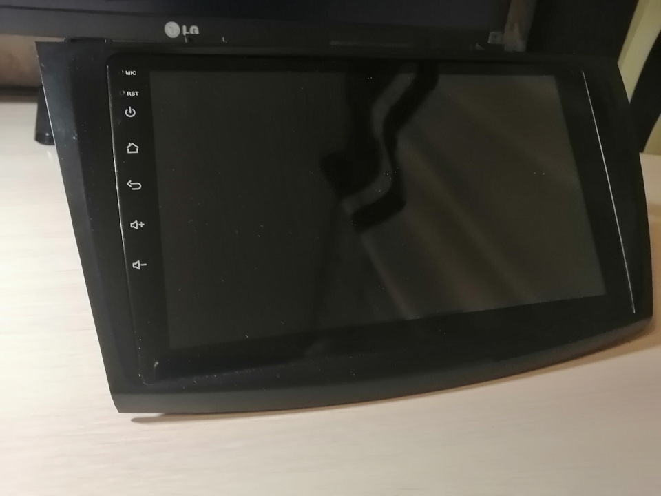

Всем здравствуйте!

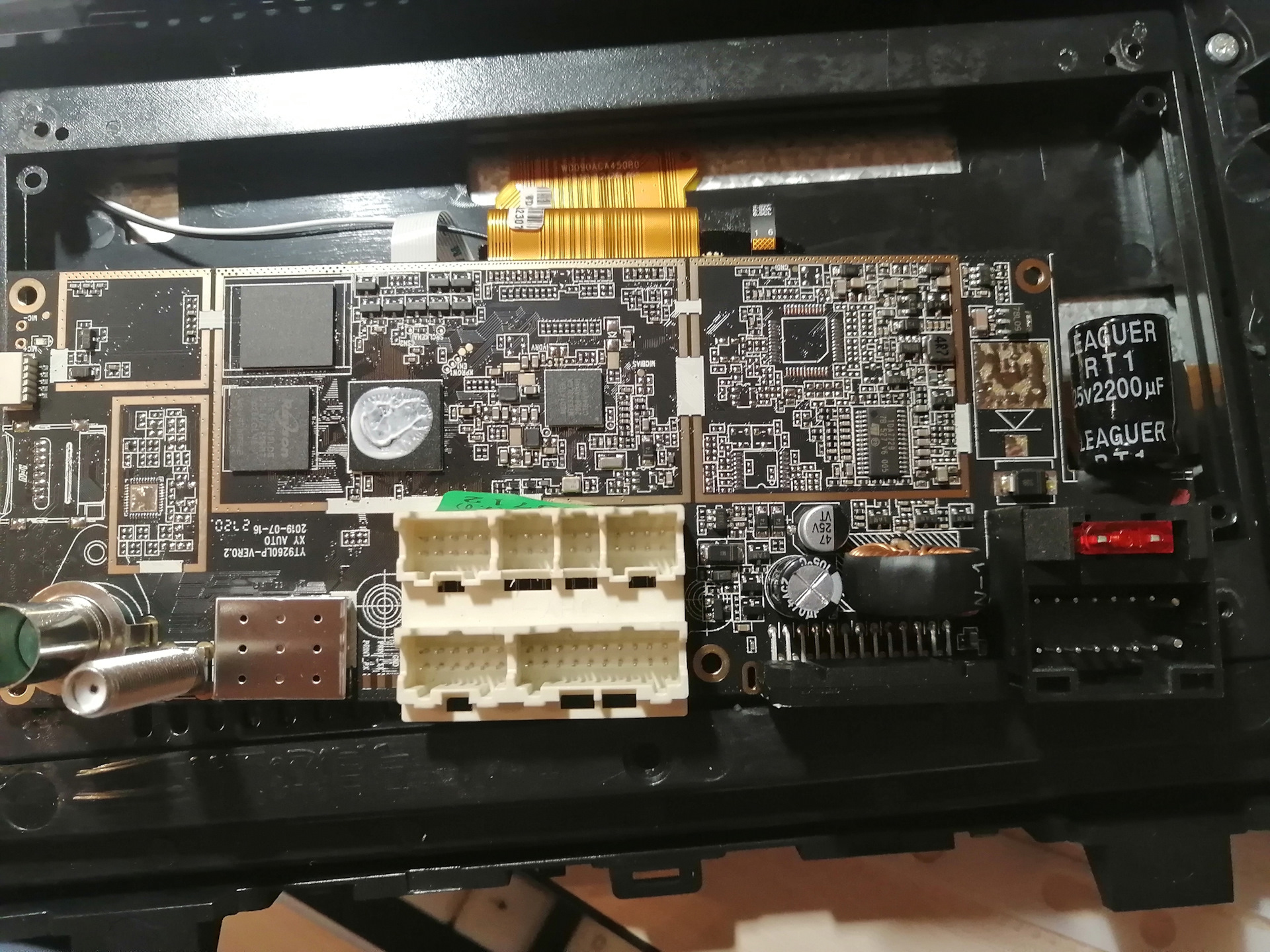

Прошу помощи, может у кого-то такая ситуация была? Имеется магнитола на андроиде, работала нормально, и тут пропал звук из динамиков. На сабвуфер сигнал приходит, т.е басы есть, а динамики в дверях не издают не единого звука. Сама магнитола работает как обычно, кроме отсутствия звука. Что это может быть, микросхема полетела или ещё что? Устанавливал родную, с ней всё хорошо, звук есть.
Уточню, магнитола установлена на мазда 3 bl 2010г. Работает без внешнего усилителя.Да и ещё, на бортовом компьютере отображается надпись (AUDIO OFF), на нажатие кнопок на руле не реагирует. Подскажите, за что отвечает эта функция?
Всем спасибо!
Обновление записи.
Вообщем, проверил ещё раз все настройки, так ничего и не помогло. Была вскрыта магнитола, паленого на вид ничего не было.
Прозвонку всего и вся пока не делал. Единственное что замерил, сопротивление на выходах на динамики с микросхемы, около 155Ом. Микросхема установлена YD7388. Затем всё собрал и подключил к внешнему усилителю и вот он, звук появился. Работает в 100500 раз лучше, чем со встроенным. Пока оставил штатное ГУ. Нужно будет заменить микросхему и возможно, установка внешнего усилка. Вообщем буду думать. А пока так.
Ещё раз, благодарю Вас за помощь и советы, в данном вопросе.
Всем удачи и ровных дорог!
Обновление записи 2.
Проблема оказалась в нерабочей микросхеме усилителя YD 7388. Взамен неё, была установлена новая микросхема TDA7850 и магнитола снова заиграла.

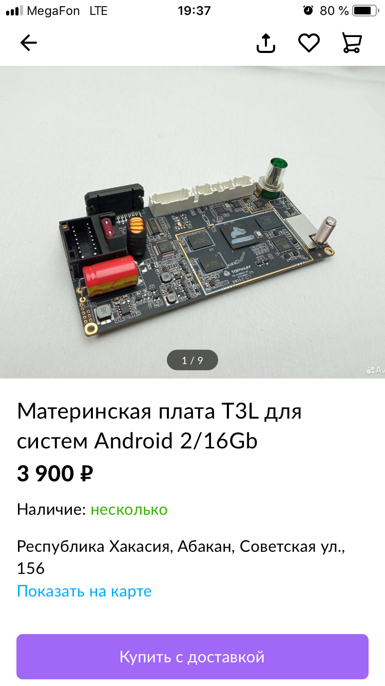

В итоге то решили с продаваном вопрос гарантии ? Так как он тут очень активно пытался продавать свои балалайки, крича всем что у него ГУ топ а все остальное (вот прям все) -гуано .
Пообещал скидку))) да он уже наверно все забыл, я потом взял на али ГУ и через 5 дней она попросила замены материнки))) отправка в обратную сторону золотая, видимо не судьба. Забрал бу с сх-7, вроде второй год живая.
А как же гарантия? Не стал менять он? Ведь плюс как раз в том что если не с Али покупаешь А как он говорил напрямую у него производители ГУ то с обменом по гарантии проблем не должно быть ;!
Там же очень мутная история была, ГУ по цене 2/32 пришло б/у 1/16 со сломанным фиксатором штекера и кучей подключ устройств блютуз на рус языке, пленку на экран приклеили с песком и мятую (якобы снимали для теста) и канбус потом ещё пару месяцев ехал отдельно с рамкой заднего номера. Он же сам писал: могу выкупить старую магнитолу в обмен на новую. Так что если с ним дела делать, только при личной встрече, там и гарантия появиться
Ясно ! да уж — проще намного с али все покупать ) я себе брал на беху правда ценник был 25 но новая и 4 на 64. за 3 года нареканий ноль! ни одного глюка . при продаже авто снял ее и отдельно продал человеку до сих пор работает отлично.
Мы тогда отдали 24 за ГУ и пока ее дождался, появилось много нового и дешевле)))

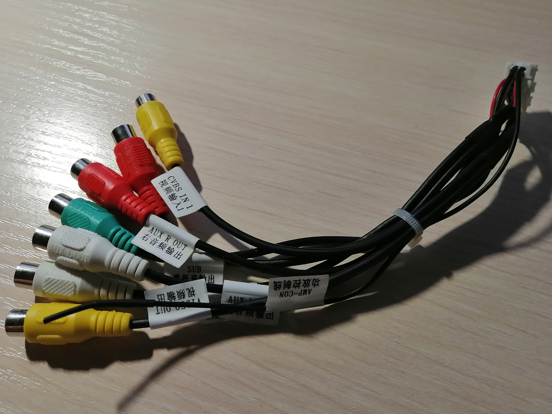

Проверь, может по оптике сигнал идёт, то с процеусем можно слушать
Т.е по этим тюльпанам?
Ну или по ним, тюльпанам, сигнал на них идёт с предусилителя. Когда основной УНЧ перестал работать.
Но я написал про модуль — Toslink -цифровой по оптическому кабелю.
Я понял, только его нет.
аа, понял.
Они (Оптика и Коксы) в последнее время начали только появлятся, видать у вас старая модель. Я не вникал в тексте
