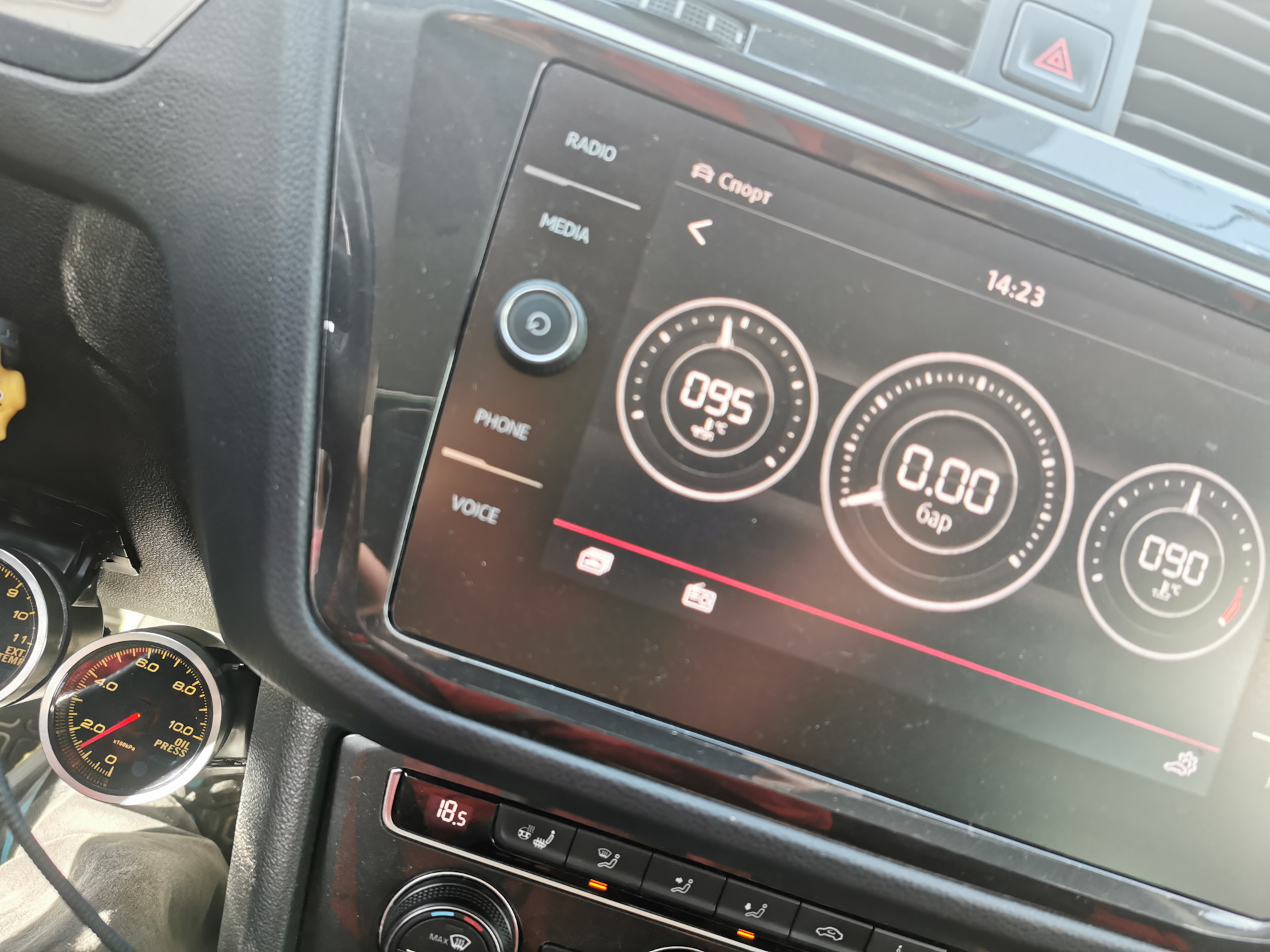

Масляное голодание — одна из самых дорогих в лечении болячек любого двигателя.
Третье поколение моторов серии EA888 имеет наибольшую склонность к самоуничтожению в процессе эксплуатации. Помню, как в 15ом году разобрал один из первых моторов и понял, что мне такое не нужно)))
Отпали хотелки, направленные в сторону шкода А7, и в срочном порядке был куплен суперб с двигателем второго поколения. Параллельно с этим поставил перед собой задачу — разобраться в причинах самоуничтожения и подготовить соответствующие решения.

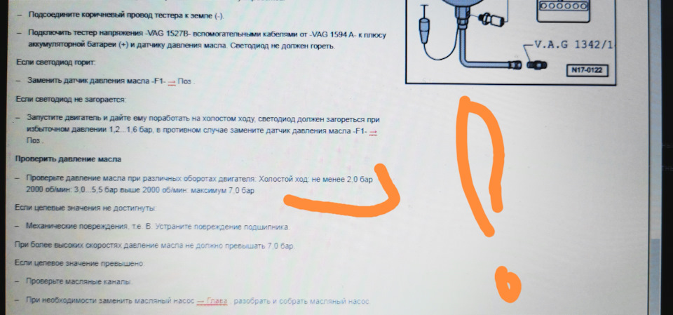

Первое простейшее решение — активация постоянной второй ступени работы масляного насоса, что сегодня и было проделано с моим Q5.
Много раз говорил и писал, но в очередной раз повторюсь и тут. Активация второй ступени не даст Вам прироста рабочего давления. То есть вылечить красную маслёнку данным мероприятием не получится.
Задача мероприятия — обеспечить линейную зависимость прироста давления масла от оборотов двигателя.
Схему работы масляного насоса можно найти в моём блоге, для тех кто не знает.
У меня с сегодняшнего дня вот так!
Спасибо Владимиру GunRaceTuning

Я так и не понял. Програмно отключили 1 ступ (вкл 2ю) на постоянно или на 1000км?
Постоянно.
Интересно. Уточните пожалуйста, какое масло в данном а/м
И второй вопрос:
Для жидкого 0w20 это тоже актуально?
Более чем!
Давка на хх не маловата?)
Норм, через 2 тыс правильным маслом скомпенсирую))
Уж какое масло только не лил, как нагрев ближе к 98-100 стрелка на 1 ложилась. Сейчас переделал 2 момента и держит 1.5
Каких именно момента?
5w40 на сток алгоритмах термостата не помогало тоже. Любое масло при 100+С проваливалось на 1-1.1 бара на хх. После ремонта мск вернул тюн. и попросил сделать лайт термостатирование (ибо ген3 недогревать и держать на 80-85 как делают многие тюн конторы — тоже плохо)! масла чтобы держать его 90-95гр., а не 100+. Тогда масло не "плывет" от температуры после прогрева. Думаю ганрэйс с этим тоже справится на раз — два😁 Второй момент который теперь не борется с маслонасосом на хх — понижение разряжения в картере с — 100 до — 25мбар, путем установки более мягкой пружинки под мембрану от МО ген2 в мой МО ген3. Размышления на этот счет есть в БЖ. Плюс это уменьшает масляный "удар" по впуску и клапанам на хх и малениких нагрузках, пока не раздулась турба (а по статистике большую часть м/ч двс проводит в атмо режиме, если владелец в конец не отмороженный)! Тут есть несколько моментов и на обратной стороне медали, но, меньшая давка масла на хх, это по моему мнению большее зло, чем те другие моменты, которые я описывал в БЖ😁Пока наблюдаем.
О как, теперь ротнаоборот все делают. Хммм интересно. На холостых не сильно много смазки нужно так то, там же не под нагрузкой работа

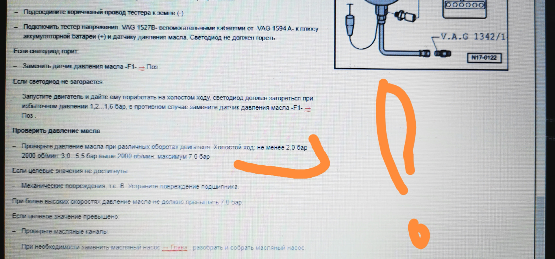

Для чего нужна большая давка масла на ХХ, когда мотор практически не нагружен? На ХХ, утрируя, самое нагруженное место это распредвалы, которые сжимают пружины клапанов)
Во первых не большая, а нормальная! Ибо все на чем висят дорогие зч двс у нас не пошипники качения) А приколы где на хх тазы на выставках работают без поддона картера и масла я тоже видел🤭
Я знаю как работают подшипники скольжения))
Давнишний и безрезультатный спор о давлении масла на ХХ продолжается)) Я год уже езжу (почти 40 тысяч) с давлением на ХХ при Т масла 95-97 градусов в районе 1 Бар. После капиталки поленился заменить форсунки. Малейшее касание газа и давление взлетает до нормы. Хотя все прямо из кожи лезут заявляя, что на ХХ на моторе ГЕН1 и одноступенчатом насосе должно быть не менее 1,4 Бар, иначе капец. Должно быть это, конечно, хорошо, но ИМХО и при 1 бар ничего страшного не происходит. Главное, чтобы при 800-900-х оборотах давление было уже выше 1,3, а при 1800 выше двух Бар.
Ой Ваг бы с вами поспорил) я не собираюсь. Просто покажу рекомендации. А исполнять их или нет это дело интимное😁
Ладно))) признаю, что не в тему сунулся в ГЕН2)))
Маслонасос на Ген1 физически не выдаст больше 4 Бар давления, крути хоть до 7000.
Так у автора уже ген3 стоит😁 ну если он его уже не сменил за неделю на ген2😂 эти рекомендации тоже условные, но 1 бар это не страшно прям, но соу соу — на тоненького Ихмо) )
DEN353535
Я правильно Вас понял, что на меньшем разряжении 25мбар давление масло несколько больше?
Да, чуть больше. М/насосу типа легче засасывать на хх. Но это повышение 0.1-0.2бара. Много этим не вытянуть.
DEN353535

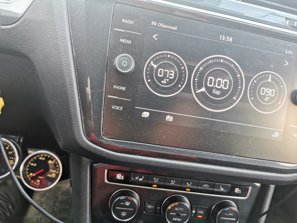

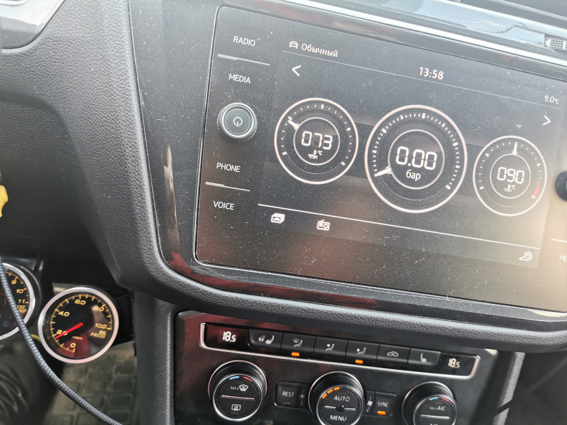

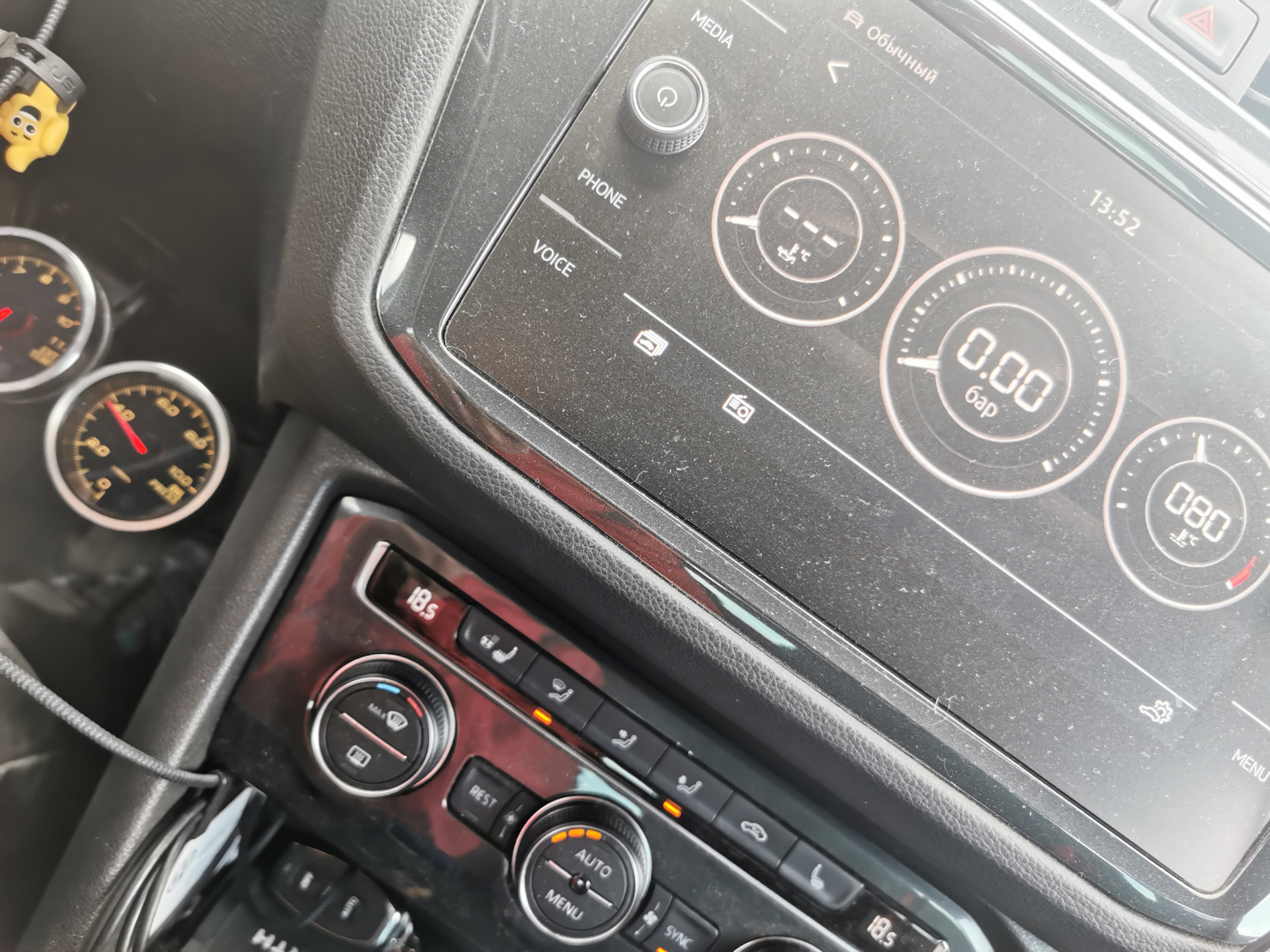

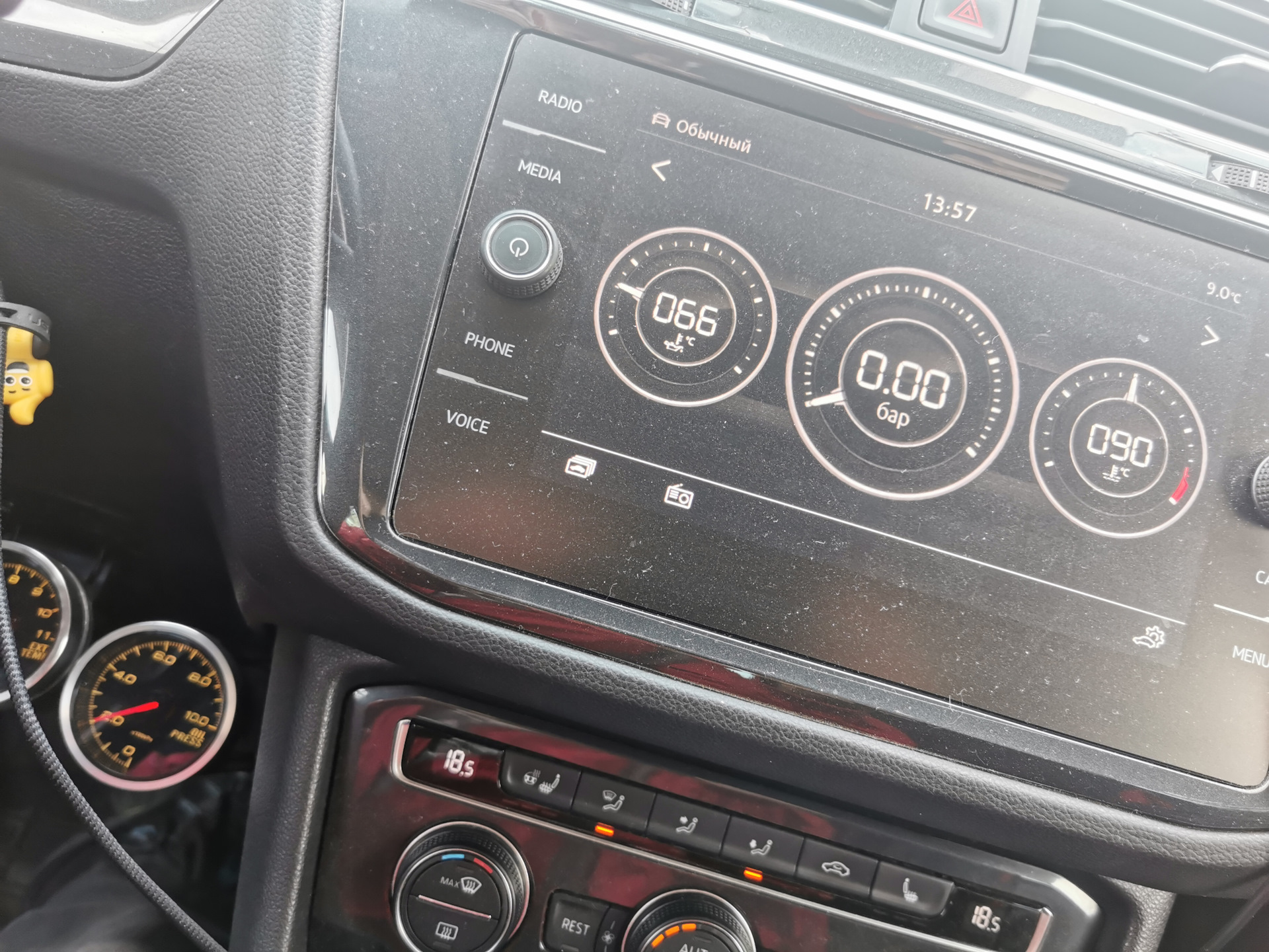

хз странно. у меня давка 2.8 на холостых после отключения регулировки. без прочих танцев с бубном.
При какой температуре? У меня на хх давка тоде 3, как только машину завел. Но по мере прогрева она падает и после 100с становится, как описал.
90 масло, 5w30. в бж есть запись
На 90 у меня 2 с хвостиком (но я не считаю это честным замером), на 100с — около 1.5, если у тебя на 100с так же 2.8, то поздравляю. Но иметь стац датчик давления и подключить его иногда это немного разные вещи) Пока подключаешь темпер масла мож упасть, а тарахтя на хх ты не поднимешь темп до 100. Подкл манометр и оставь под капотом. На трассу и дай нагрузку — нагрей масло до 100. Остановись и смотри на манометр. Возможно интересные показания увидишь. Еще заметил, что сразу после замены самла примерно первую 1000 давка и при 100 на хх держится ближе к 2 (1.8-1.9), после 1000 уже падает до 1.5. Так что стац датчик давления масла интересная штука. Не зря его все проихводители убрали, а то много вопросов может быть😁
возможно, надо будет померить еще раз. прогрею до 96 на холостых и посмотрю. до 100 температура никогда не доходила, даже после отжигов. 250 5 минут ехал, масло было 96. правла осенью при +5. да даже если давка просаживается при редких нагревах выше 100 — пофиг. поэтому посмотрю что при рабочих температурах.
Я термостатирование аголтелое попросил убрать. Тоже было лколо 90 летом и 80 зимой) Сделали лайт версию, так чтобы хоть 100 летом прогревалось под гагрузкой (после прогонов около 200 = 101 — 102с), а зимой до 90. У меня свои тараканы и я считаю, что в соврем двс недогревать масло тоже не есть гуд. Из него много чего должно выпариваться…
что значит 80 зимой? у меня температура ож падает до 80 если тапку больше 50% прожимать, т.е тепмостат гонит через радиатор. в спокойном режиме 92-98. а влага из масла и так выпаривается, не обязательно греть его выше 100. во всяком случае даже зимой при пробегах по городу с частыми прогревами эмульсию на крышке не видел.
Про темп ож я вообще не говорю. Только про т масла. Ты масл давку на 90 мерял, что т ож руководствовался? Те темп 90 это темп ож по приборке была)? Видишь ож 80, а масло нет показ значит ниже 50. И давка 4.0 на хх)
у меня ож не посмотреть так просто, только через elm по блютусу. а вот масло можно вывести на экран приборки. "Те темп 90 это темп ож по приборке была)?" — масло.

Интересно. Для наглядности нужно видео(сылку) с манометром на стоке(с нелинейной) зависимостью. Если оно есть.
На стоке до 2500 — 3000 примерно ничего не происходит и потом давка резко поднимается до +/-… 4 очков. Если резко прям разгоняться, то мотолыга успевает пости до 4000 об раскрутиться иногда, пока насос сообразит и подтыкает 2 ступень и нач давить.
toton81
Экшн с 3:09
