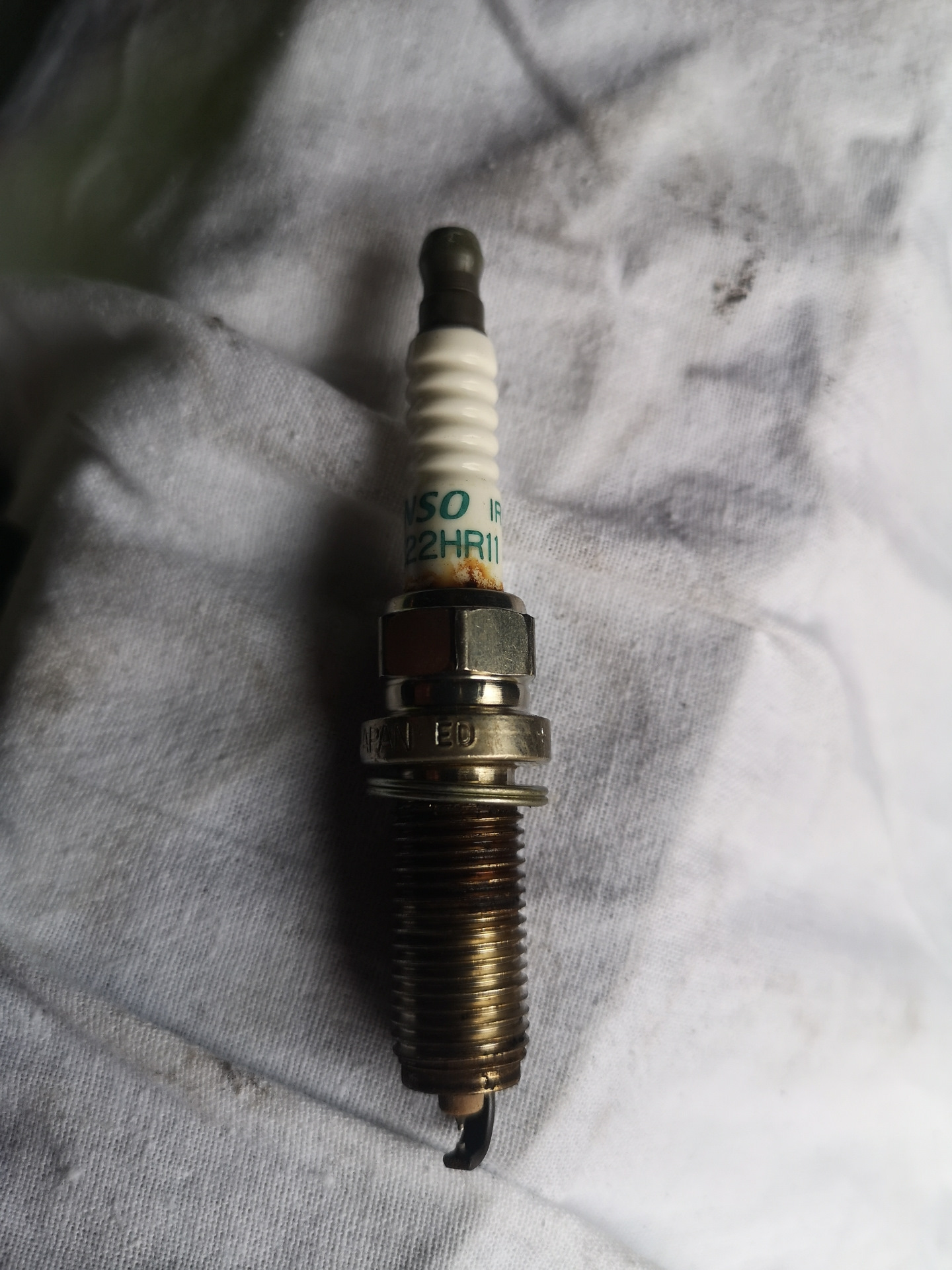

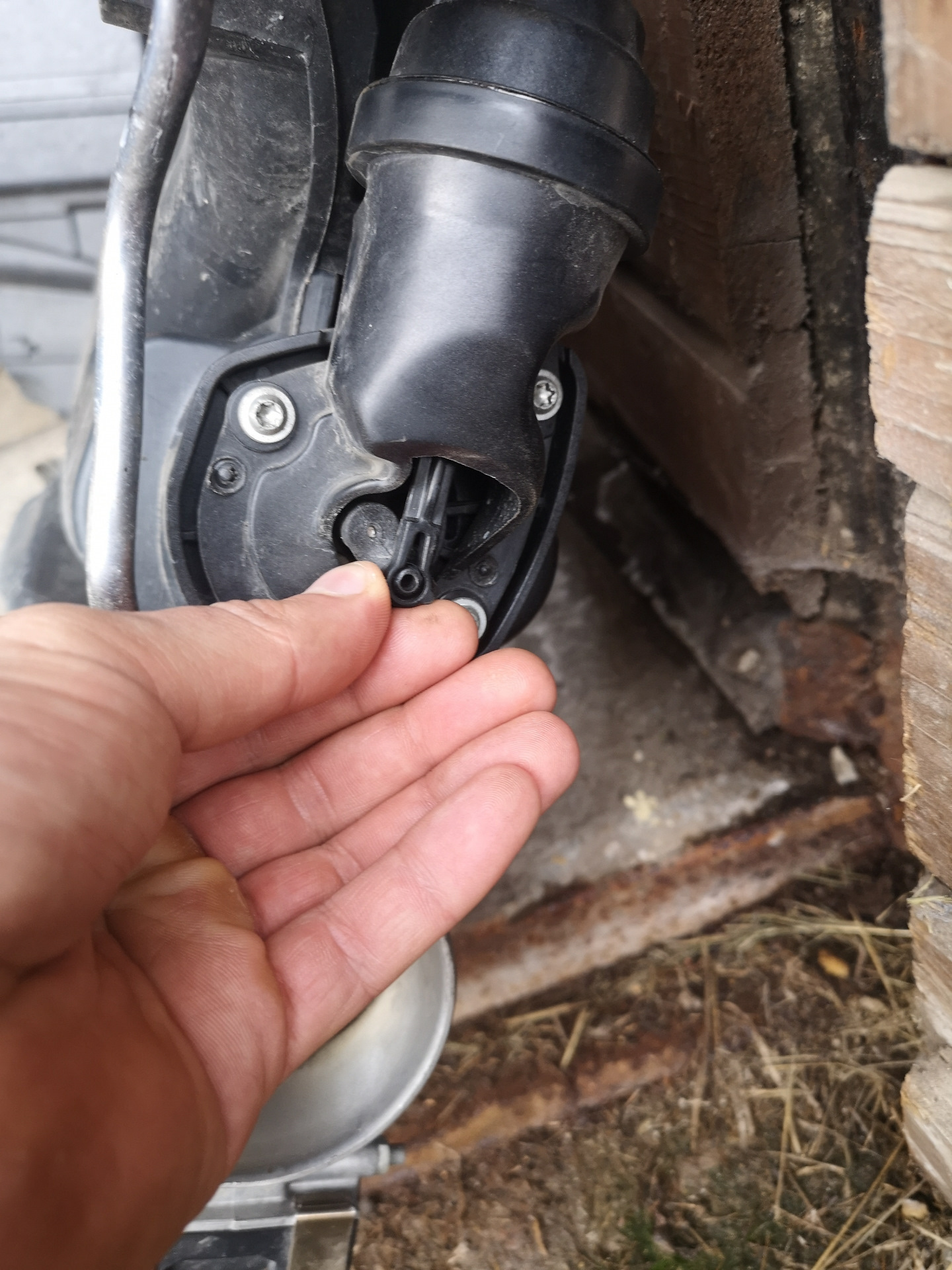

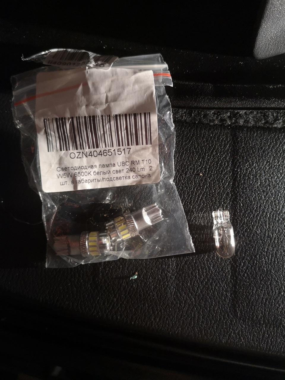

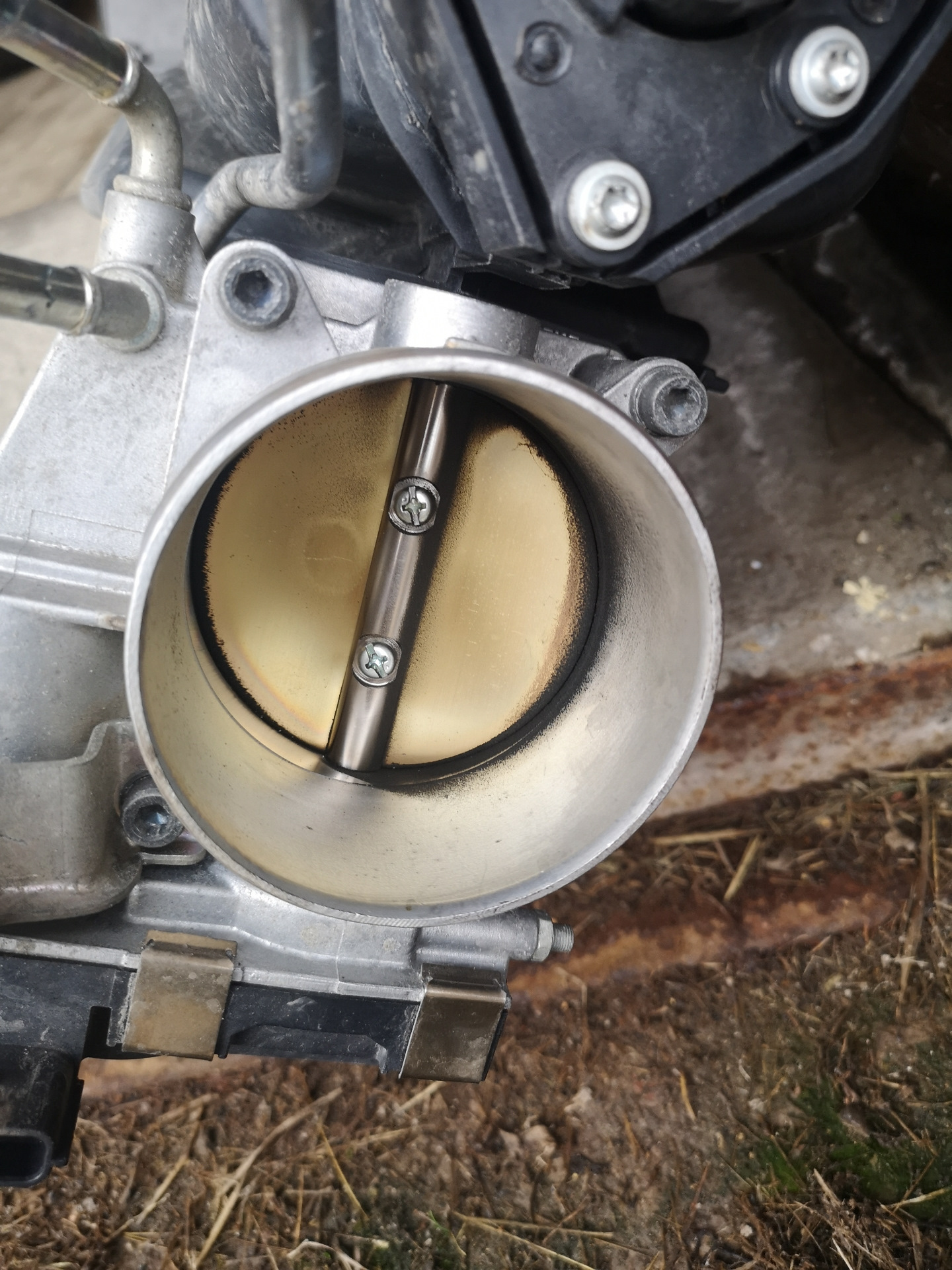

Купив машину🚙, решил заменить расходники, которые уже подошли к сроку пробега, а именно поменяли с корешем свечи, промыли дросельную заслонку и поставили тягу обратно, которая слетела с заслонки пластикового коллектора, заменили лампочки подсветки номера, все перегорели
Комментарии 42
Сложно менять? Что там вообще снимать нужно?

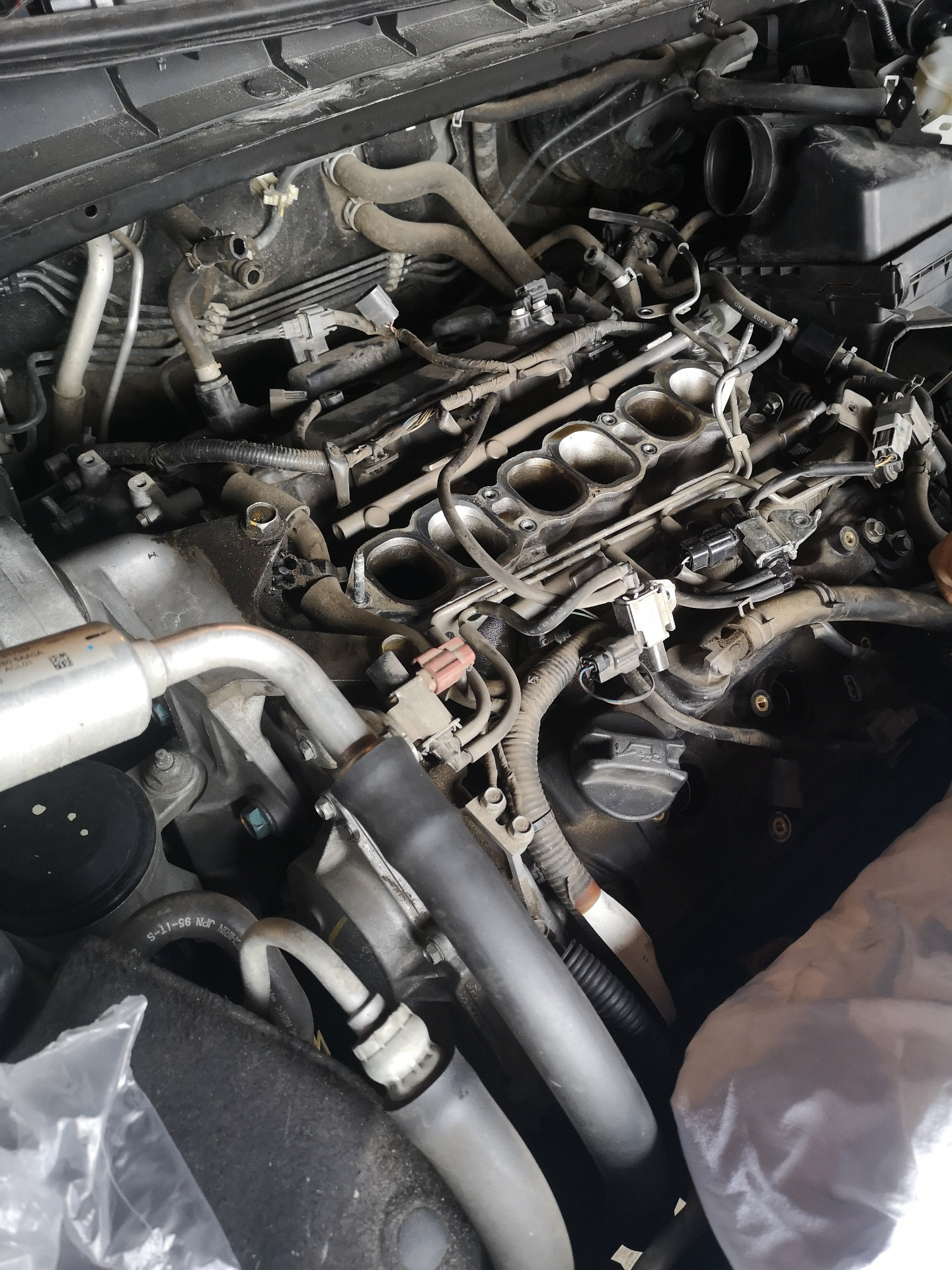

На самом деле это делал при замене свечей, весь коллектор нужно снять, там увидите, так то много нужно разобрать, я делал с парнишкой, он шаристый, мы поменяли быстро
Где это? Можете подсказать? Видно без разборок?
Коллектор снять, там заслонка, на ней тяга
Без снятия не видно соскочила она или нет?
Нет, не увидите, внутри всё
Ок, спасибо. На ТО скоро, скажу чтобы смотрели. И сам посмотрю.

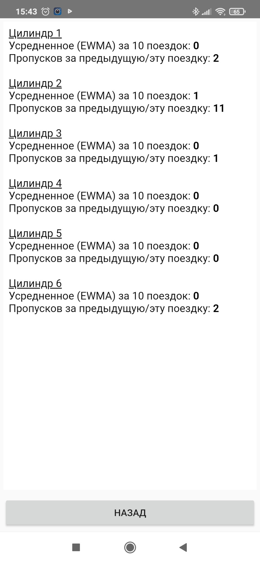

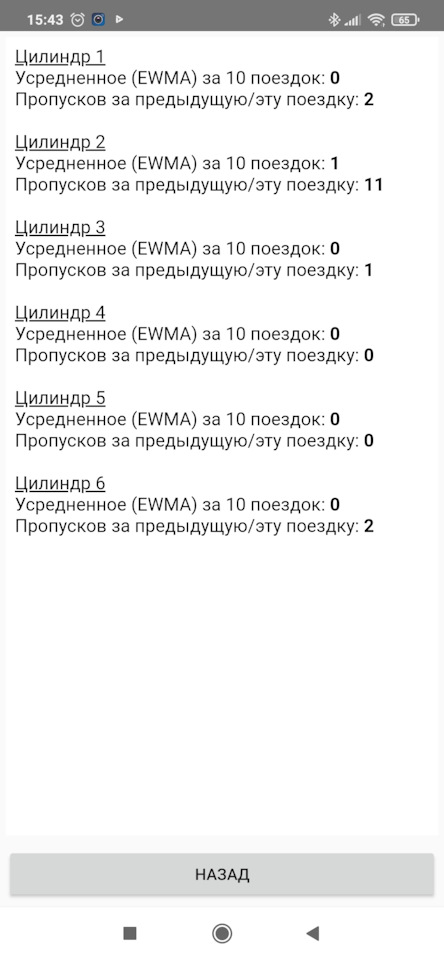

Привет всем, кто нибудь наблюдает в cvt 50 пропуски я глянул не знаю на сколько критично их наличие и что в норме полное отсутствие?

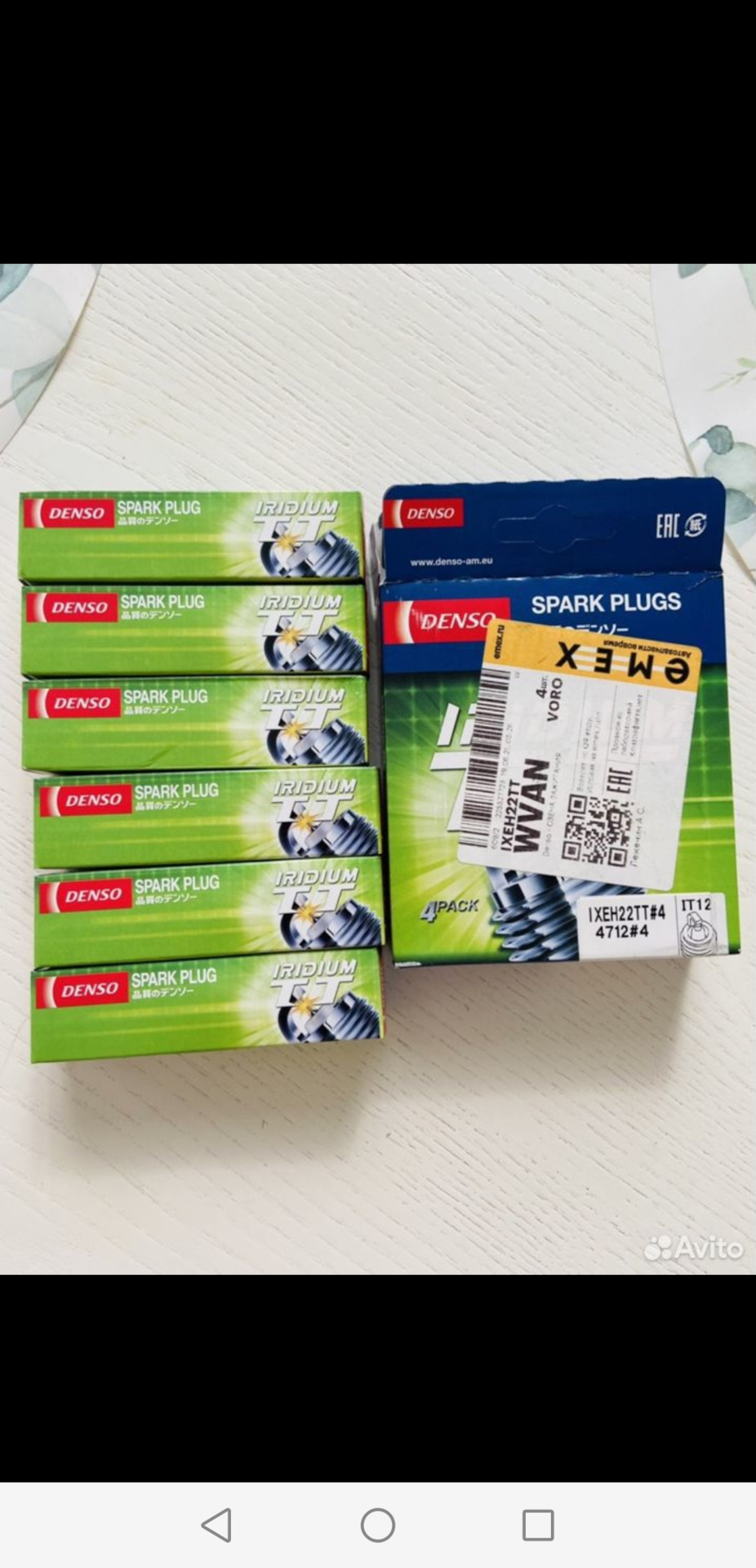

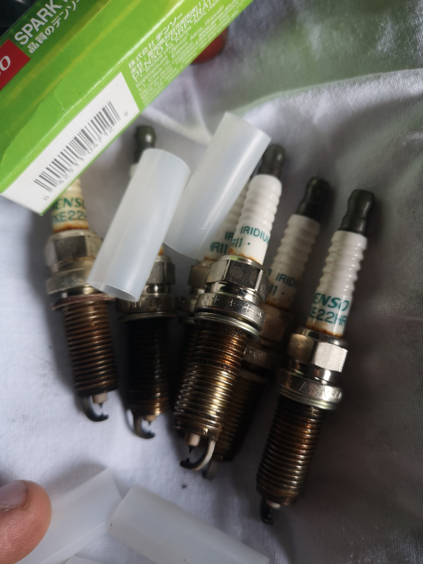

Установленные свечи дают более слабую искру, т.к. зазор меньше чем у оригинала, особо ни к чему не приведёт, т.к. разница будет только под высокой нагрузкой отличаться. Т.е. с этими свечами у Вас будет из 249 л.с. Где-то 229 л.с. если очень грубо.

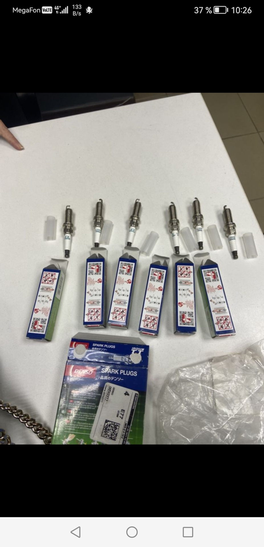

Перед установкой надеюсь убедились что не подделка, а то уже ТТ серия пошла контрафактная.
При замене свечей надеюсь пользовались динамометрическим инструментом, а не инструкцией на коробке с оборотами. Если перетянуть хоть немного свечу — трескается алюминий.
При замене прокладку впускного коллектора проверили?
Были старые и новые свечи, всё отлично, ставил человек работающий в сервисе, подскажите какие свечи ставите вы? Очень интересно
Я ставлю оригинал.
На ней написано оригинал?
Это значит номер написанной на свече соответствует номеру указанному в руководстстве.
Где именно этот номер?
На самой свече.
Покатаемся, увидим, что да как, заеду в сервис, выкручу, гляну

Прокладку сразу новую ставил, я не лажу несколько раз в одно место, меняю сразу
