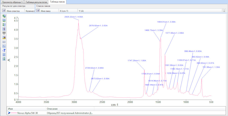

В первую очередь предлагаю взглянуть на результаты анализа свежего масла Novus Alpha 5W-30 PAO+Ester.🧐
Масло заявлено как: API SL; ACEA A5/B5; ACEA A1/B1; Ford WSS-M2C913-D; Jaguar Land Rover STJLR.03.5003, Renault RN 0700.
1) Масло удовлетворяет стандарту SAE 5W-30.
2) Вязкость при 100С = 9.64
3) Щелочное число = 9.86
4) Кислотное число = 1.86
5) Зольность сульфатная = 1.09%
6) Температура застывания -60С (УРЦ) и -63С (МИЦ)
7) Температура вспышки = 232С
8) Содержание серы = 0,204%
9) Противоизносные присадки на основе фосфора и цинка.
10) Окисление 38,6
11) Нитрирование 6,5
ИК спектр Фурье говорит о том, что масло на ПАО + эстеры.

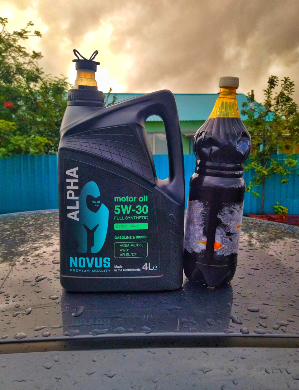

Залив масло в двигатель я откатал на нем 10104 км до следующей замены. Далее была замена на такое же масло, благо запасы его у меня пока есть. Проба отработанного масла была взята при его сливе, через пробку. Далее отработка была передана Василию, для её дальнейшей отправки в УРЦ.
Вводные данные:
Масло: NOVUS ALPHA 5W30
Авто: Kia Rio 4
Двигатель: G4FG
Общий пробег: 72737
Пробег на масле: 10104
Моточасы: 225
Средняя скорость: 45
Режим эксплуатации: 35% трасса, 65% город
Доливка масла: нет
Наличие чип-тюнинга: да
Период эксплуатации: апрель-сентябрь 2022
Топливо: газ
Израсходовано: расход 10-11л на 100км
Фильтр масляный: Mann W8017
Фильтр воздушный: Nordfil AN1100
Фильтр топливный: оригинал
Объем заливаемого масла: 4л
Отбор масла: слив с картера
Промывка двигателя: нет
Ремонтных работ с мотором, в период использования масла: нет
Что было до этого масла: Neste Pro F 5W30
Далее можно ознакомиться с результатами анализа отработанного масла:👇👇👇

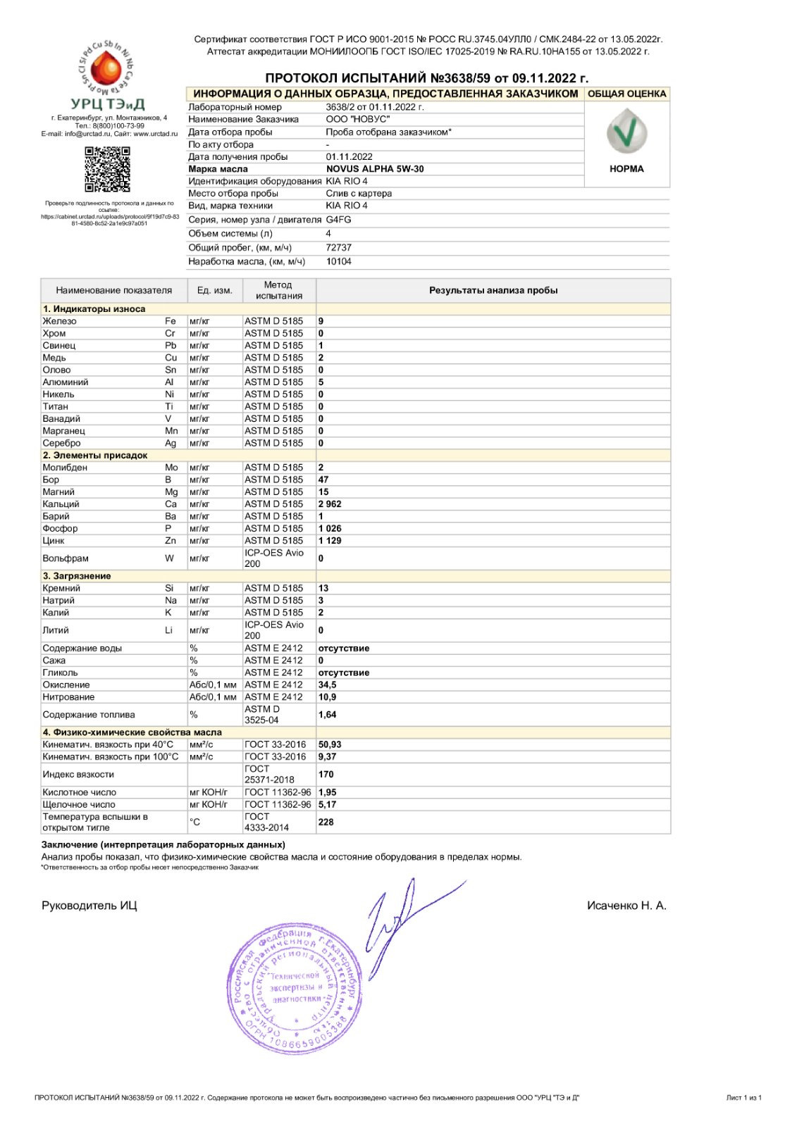

И так, выводы по полученному анализу отработки :
Несмотря на солидный пробег и 225 моточасов на данном масле мы видим, что вязкость его просела на 2.8% что считаю крайне незначительным. Щелочное число просело меньше чем на половину, а точнее на 47.57%. При этом кислотное число выросло незначительно, что говорит нам о том, что запаса моющих и нейтрализующих свойств у масла более чем достаточно (да да, масло на самом деле ничего не моет и его единственная задача препятствовать продуктам горения, откладываться на деталях двигателя). Вспышка просела на незначительные 1.7% что говорит о небольшом количестве топлива, так как в отличие от бензина газ сгорает полностью и не разжижает не коем образом масло в картере.
Исходя из других отработок, на таких же моторах, износ очень маленький, что по алюминию, что по железу. Бытует мнение что на газу износ мотора больше, но как мы видим, что износ даже меньше, чем у тех кто катает на бензине. Из этого анализа можно сделать вывод, что при моих режимах и условиях эксплуатации автомобиля, данное масло можно катать вплоть до 12-14 тысяч км. единственное нужно периодически делать капельный тест, дабы контролировать его состояние, ну а 10 тысяч можно катать смело и с большим запасом.👍
Несмотря на то что последние 2 тысячи изменился звук двигателя на этом масле, по анализу мы видим что всё в порядке и ничего критичного в этом нет, масло живое и ещё имеет ресурс!
