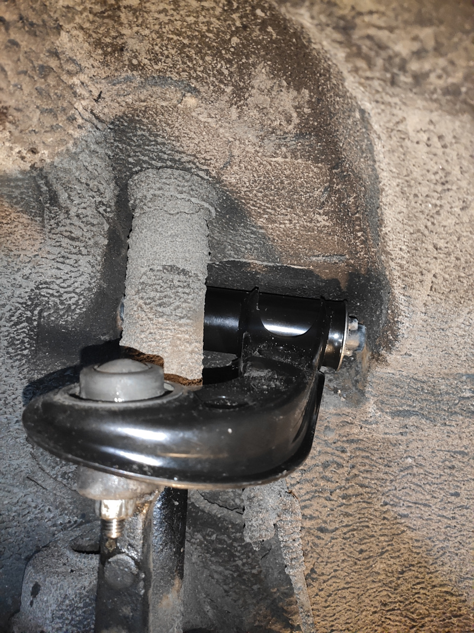

Думаю по установке инфы достаточно, но все же выложу как менял я.

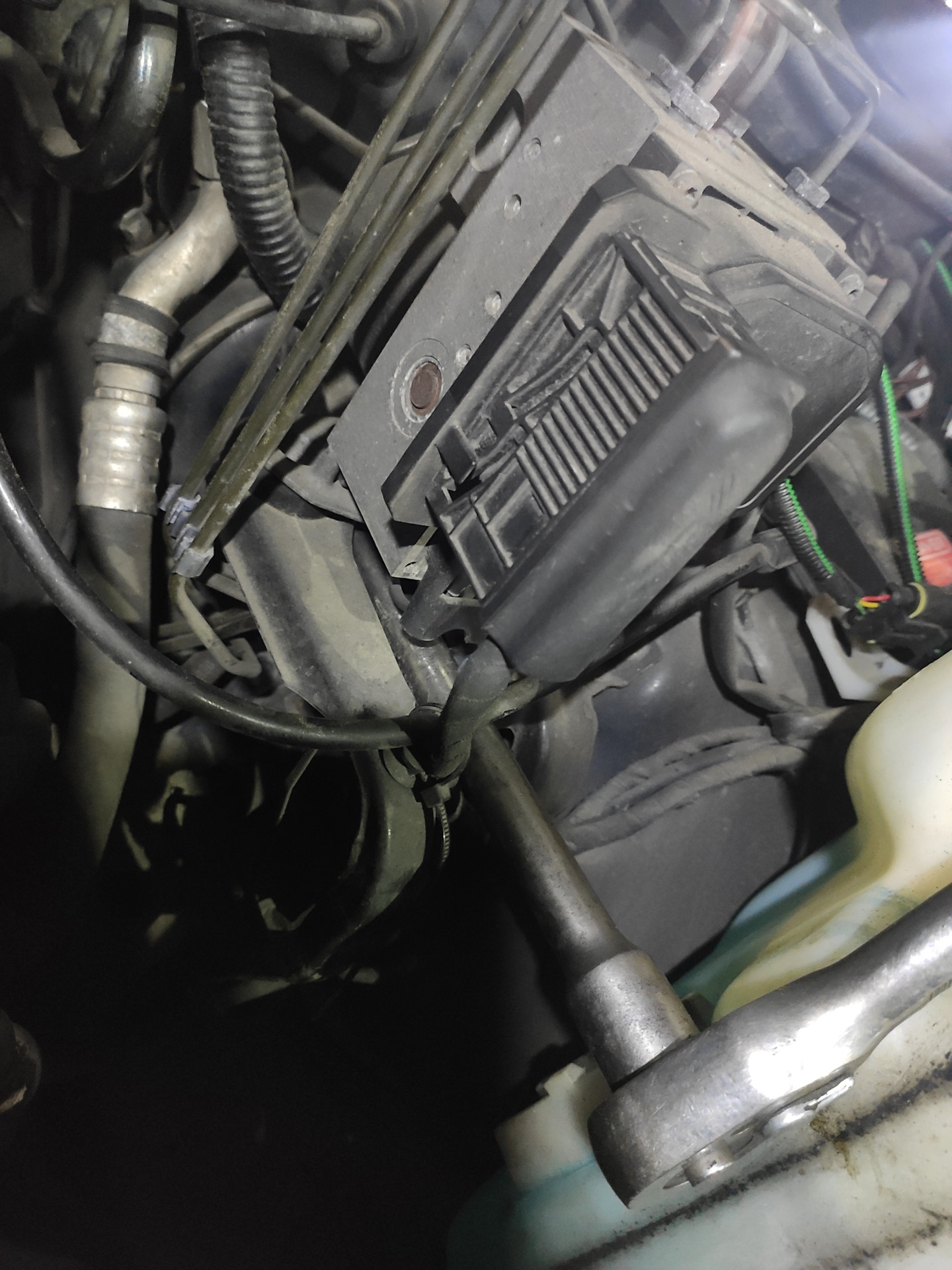

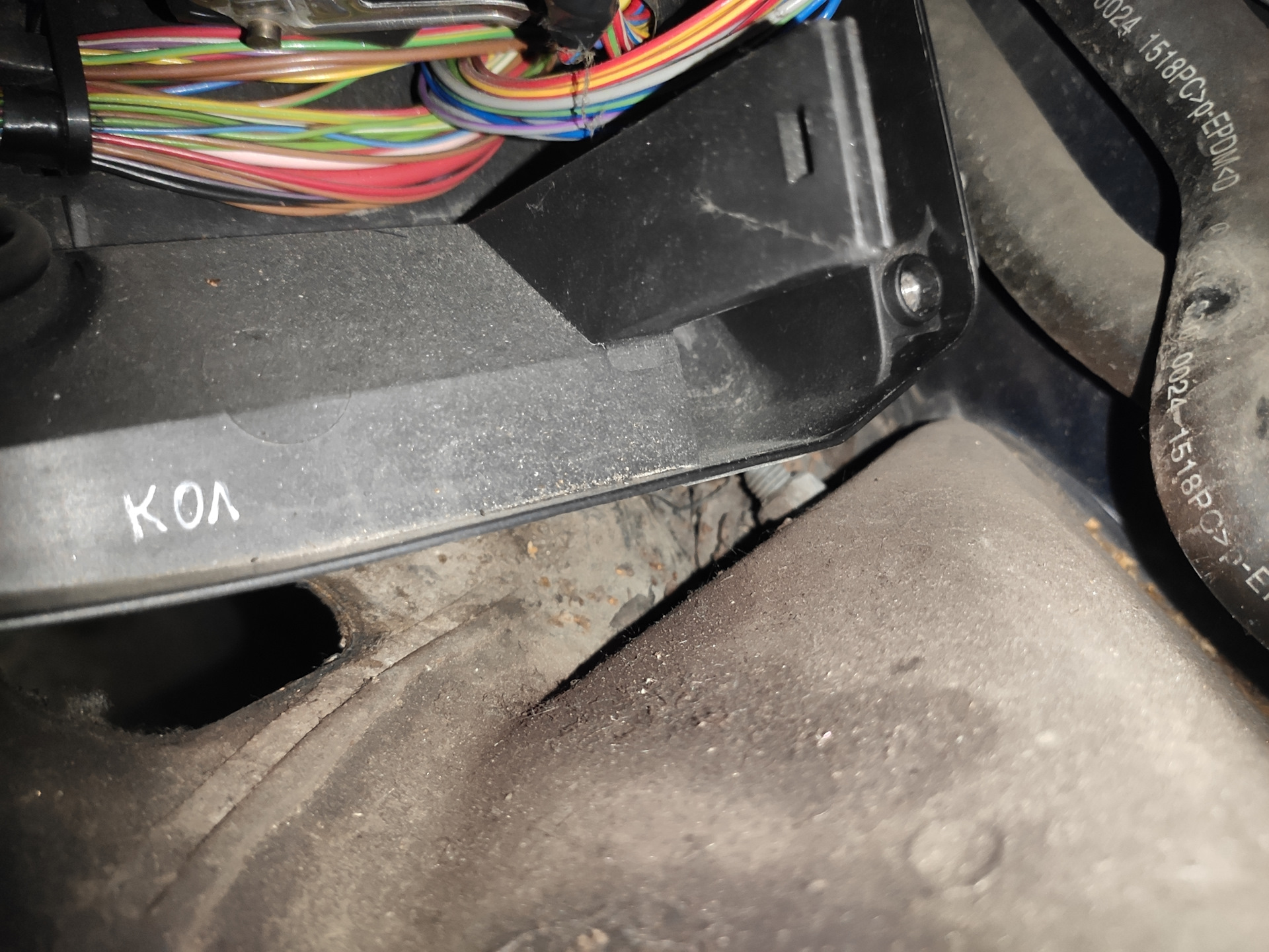

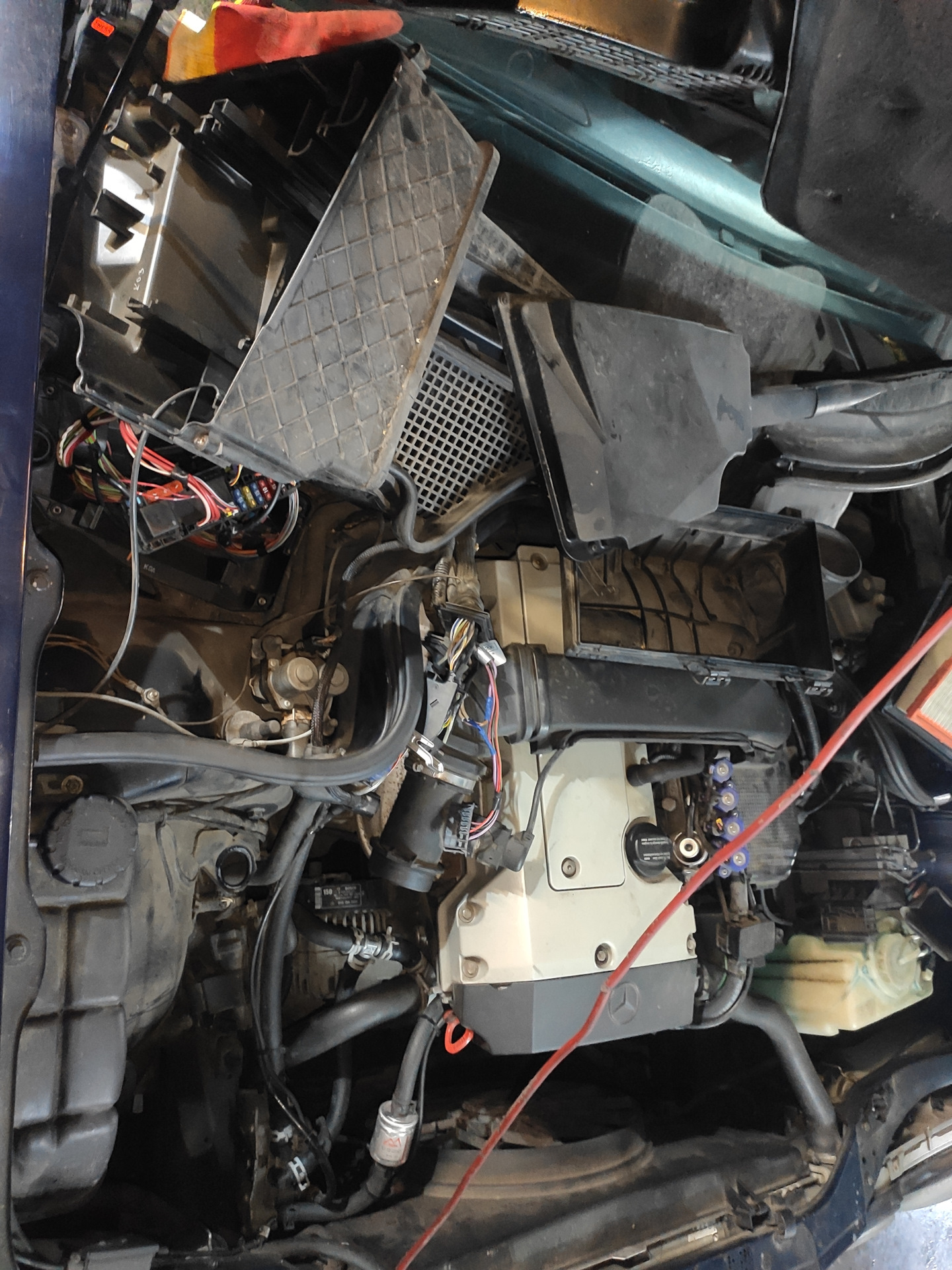

С права по ходу авто, есть окошко для ключа, но я не очень понял как нужно было поймать там гайку, да и когда она открутиться как ее там не уронить. В итоге пошел другим путем, вынуть мозги … На самом деле это лишь кажется сложным, а по факту просто отключаю разъемы и вытаскиваю блоки. Далее откручивается 4 самореза, при чем они не вываливаются а остаются там, и всё это корыто половинится и снимается. И видно ту самую гайку

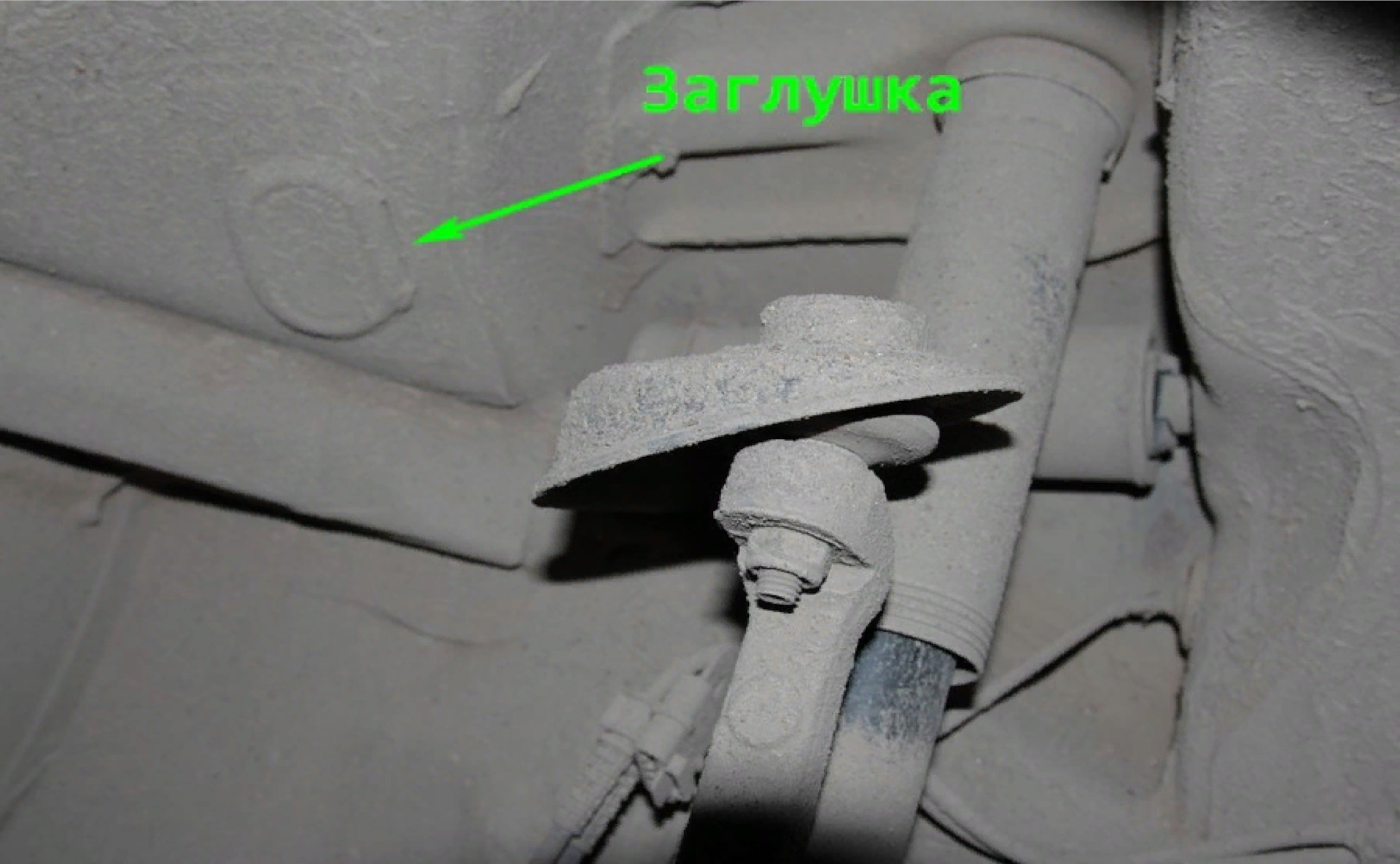

С левой стороны, казалось бы должно быть легче, но не особо. Сперва пытался двумя гаечными ключами открутить но очень не удобно было. Потом до меня дошло что там есть специальное окно под блоком абс для удлинителя трешётки, ну а дальше все просто …

Ключ "на 16" + руки.
Это понятно, на 2 фото видно это отверстие, но как я уже описал, как потом эту гайку там ловить, и как е потом наживлять при закручивании? Проще потратить лишние 10-15 мин чтобы снять мозги …
Можно пластилин на грани ключа намазать, например. Тогда не упадёт гайка. А чтобы наживить проще было, надо как следует разработать резьбу на болте и гайке после снятия рычага, чтобы легко, без заеданий от руки наживить гайку. Ну или использовать новый крепёж.

Плюсую. Даже при установке новых рычагов если на гайку ключ напялить через это техокно, и затянуть болт, не получится снять ключ. Он будет зажат. Несколько раз пытался так собирать, что б потом типа через это окно так же откручивать… в итоге куча напрасно потерянного времени. Проще, быстрее, и грамотнее разобрать половинку черного ящика. Заодно и почистить там стакан можно, и листву выкинуть)

Гайку одевал на кольцевой ключ. Там не сложно.

www.drive2.ru/l/482222711272112895/ Ничего там ловить не надо

Так же решил вопрос с заменой правого верхнего рычага.
А как понять положение рычагов ? Как ее в правильном положении закручивать? Либо окончательную затяжку болтов делать, после того как вставил колесо и отпустил машину на землю.
Опустил машину на землю, и окончательно затянул гайку с усилием 65 Nm. Если без колеса, то под нижний рычаг поставить опору равную по высоте центра колеса и опустить машину. После, затянуть рычаг на кузове с тем же усилием.
