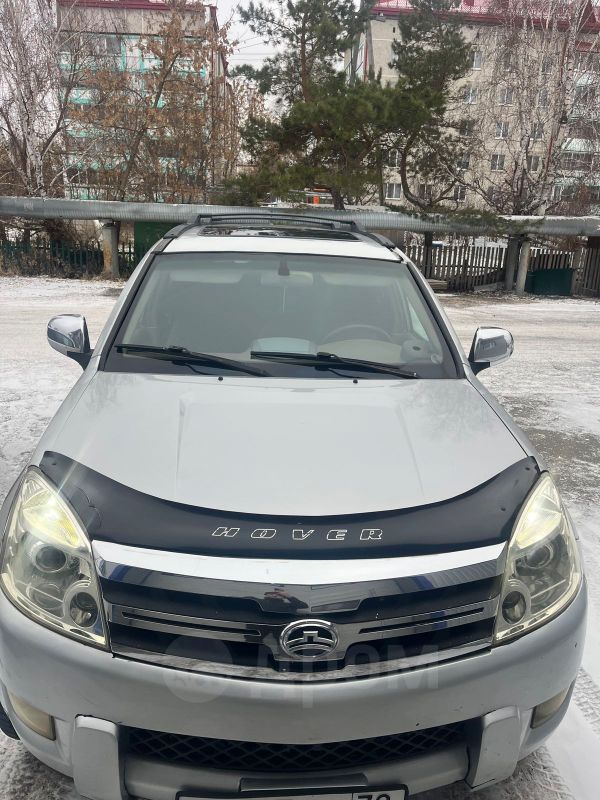

Взял ховера б/у. Видимо прошлый хозяин использовал ксенон. Отражатель на одной фаре облез а вторая фара, видимо после ДТП, новая. Побывал покрасить, наклеить фольгу — все временно. Год назад в отражатель вклеил другой отражатель, чуть меньше размером подобрал. Вот уже год эта фара светит лучше второй новой. Так что моё мнение все дело в отражателе.не нужно его портить ксеноном и т.п.

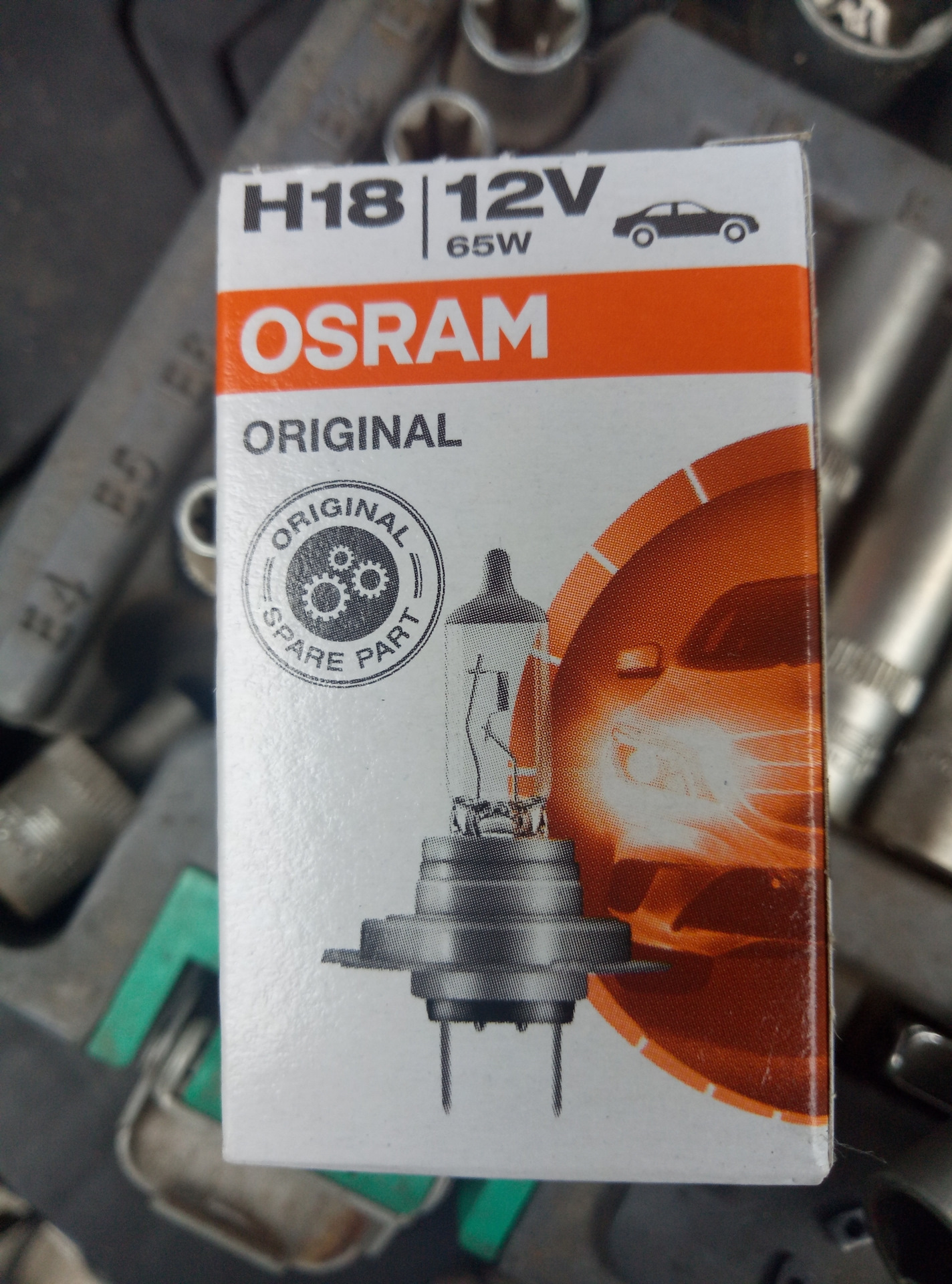

Ставлю обычные. Вот как на фото. Мне хватает лет на пару.

как на фото это не обычные. это новый цоколь Н18))
Ну я имею ввиду не дорогие) Бюджетный сегмент)
