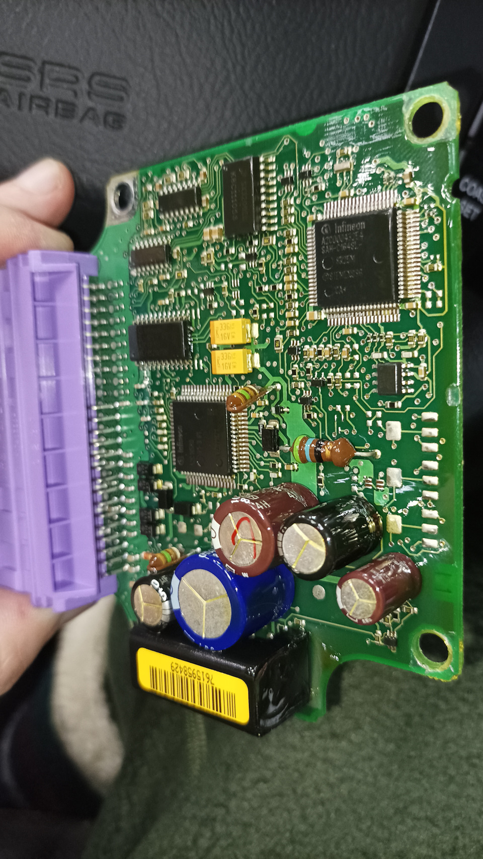

Я потерял счет средствам, которые потратил на решение этой проблемы. Несколько СТО, замена датчика удара, прозвонка проводки и осмотр каждого сантиметра с лупой ничего не дали. Оставалась последняя надежда на Их Величество Официалов КИА. Записался, приехал. Три с лишним часа электрик искал проблему. Он сделал все то, что делали до него — прозвонил проводку, осмотрел изоляцию и разъемы. Диагностика на специальном оборудовании КИА еще показала пониженное напряжение на модуле SRS (модуль подушек), что никакой другой сканер не видел, включая LAUNCH распоследних версий. Но, надо отдать должное, этот электрик нашел загнутый пин на одном из разъемов и ошибку по пониженному напряжению он убрал.
При внимательном осмотре модуля вроде как бы обнаружилась трещина на одной микрухе. Буквально точка вспученная (а может кусочек лака или муха какнула) и пару микронных трещин. Было решено, что когда загнули пин неаккуратно воткнув разъем, спалили микруху в модуле SRS.
Надо же было хоть что-то сказать клиенту в конце концов))) Хотя я нисколько не в обиде на электрика Артема или вообще администрацию Авторесурса — это реально хороший сервис. Это Серьезный сервис и подходят там, насколько я понял, к делу профессионально. Но бывают такие моменты, когда время специалиста потеряно, а результата нет и нужна хоть какая-то версия, надо приговорить какой-то узел или блок. И, кстати, деньги с меня взяли абсолютно человеческие, я готовился к намного большим тратам. Я в самом деле очень впечатлен работой электрика и буду обращаться еще к ним, если надо будет. Тьфу-тьфу.
Теперь я ищу модуль SRS 95910-3E060 ver 4.1. Взять бы у кого-нибудь заведомо исправный модуль и подкинуть для проверки, но у меня нет товарищей на сориках. Насколько я понял, там пофигу комплектация, мотор и прочее. Они только по годам отличаются. Но это неточно)))) У самурая нет цели, есть только путь — охота и трата денег продолжается.

Интересно. Очень интересно. Я заказал модуль SRS ver. 4.1. Заменю и посмотрим. Что-то пытался делать? Прозванивать проводку? Датчики местами перекидывать? Осмотреть разъем модуля? До него добраться 3 минуты буквально.
Не, не занимался, пытался датчик снять но он мертвый, не открутить, проводку не смотоел
Я решил проблему. У меня остался старый датчик, который, видимо, целый. Если что, то имей ввиду. Безопасность это важно.
Что было?
Блок SRS. Читай следующую запись.
Понял, спасибо почитаю буду разбираться, может у меня тоже так, хрен его знает
Если у тебя в блоке SRS что-то выгорело, то я свой старый не выкинул. Можно с моего вытащить. Короче у меня и инфы много по всем системам безопасности и старые запчасти. Но лучше езжай к официалам сразу. Какой-то минимум, что сам можешь сделать, попробуй, а если сам не волокешь, то не суйся в гаражи или СТО у которых из оборудования диагностики лаунч и контролька.

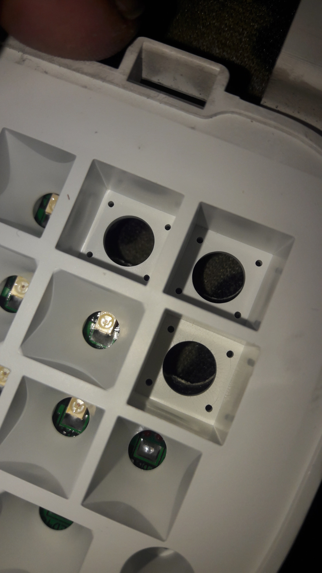

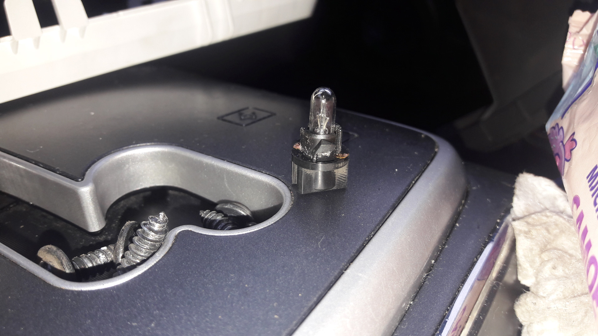

Тоже долго мучался с вечно горящей лампочкой air bag, правда всегда вылезала из-за пониженного напряжения, оно и понятно, в мороз при запуске просадки большие, в итоге светодиод в приборке умер и больше не горит)
Там не светодиод. Там лампочка. И пониженное было из-за замыкания на минус загнутым пином.
Я сначала подумал что лампочка, снял приборку снял задний корпус, а там просто плата, без цоколей под лампы(
Там на подсветку приборов диоды, а на чек, масленку, зарядку и ремень с айрбегом лампочки.
