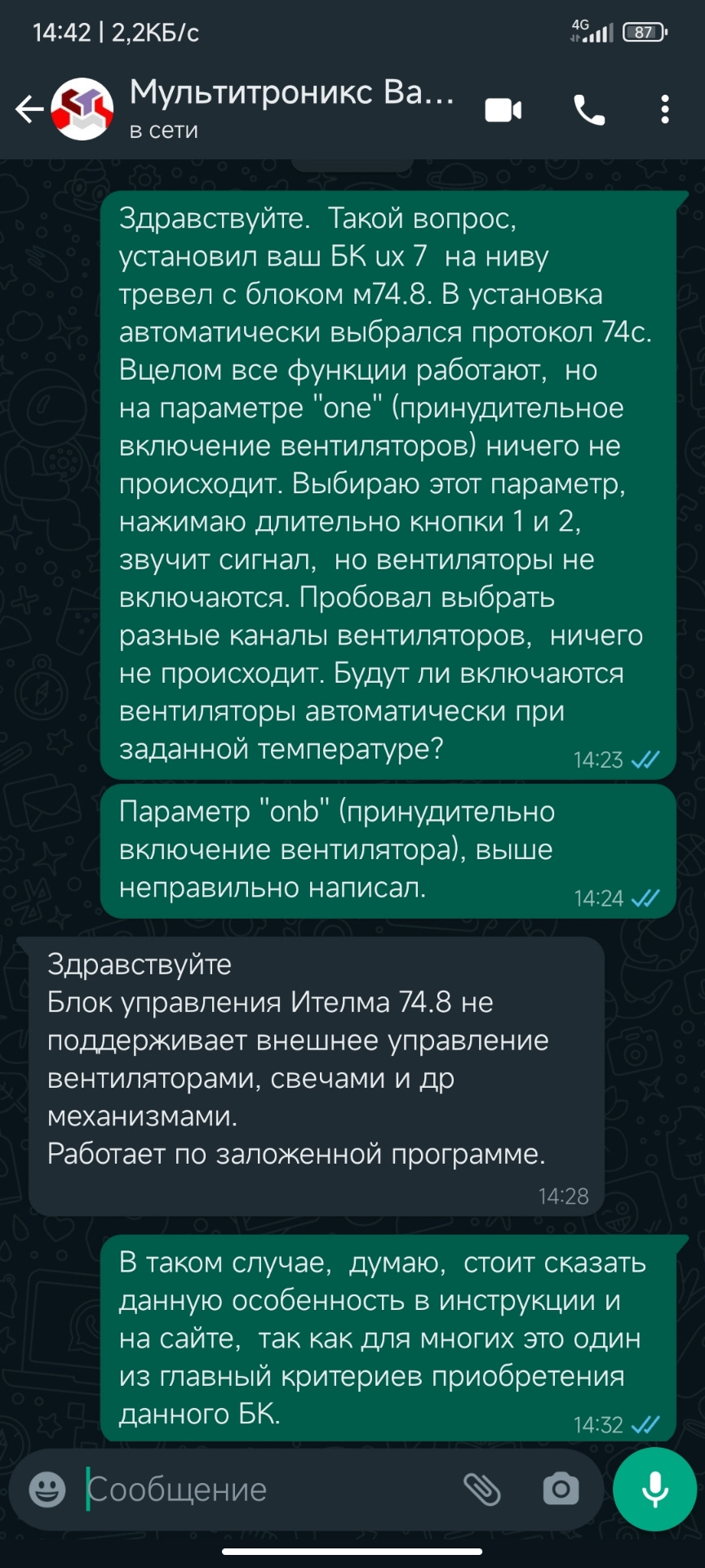

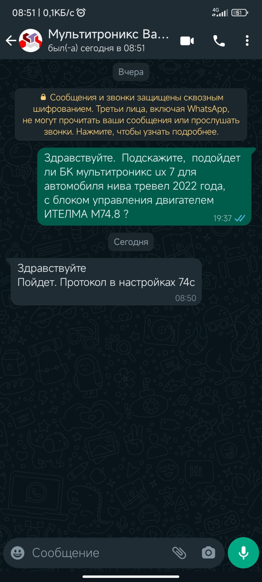

Много наслышан о перегреве двигателя на нивах, лопнувших бачках, поэтому решил приобрести БК для снижения температуры включения вентилятора. Так как блок управления двигателем у нас какой то новый (м74.8), не был уверен что БК заработают с ним, поэтому взял тот что подешевле без большого монитора, мультитроникс ux 7. Уже после заказа написал в поддержку производителя узнать будет ли он работать, ответ был положительный.
На этом и успокоился. После получения установил прибор без особых проблем, всё вроде бы заработало, однако вручную никак не мог включить вентиляторы, опять написал производителю, на что мне ответили, что наш блок не поддерживает внешнее управление, соответственно ни понизить температуру включения вентиляторов, ни просушить свечи им(да и любым другим, похоже) нельзя.
Новость конечно печальная. Надеюсь хотя бы предупреждения о повышении температуры будут работать. А так, придется думать либо о прошивке с поставленной температурой, либо о каком нибудь колхозе с ручным выключателем вентиляторов, так как заводская температура (как я понял это 115 С) это уже перебор.

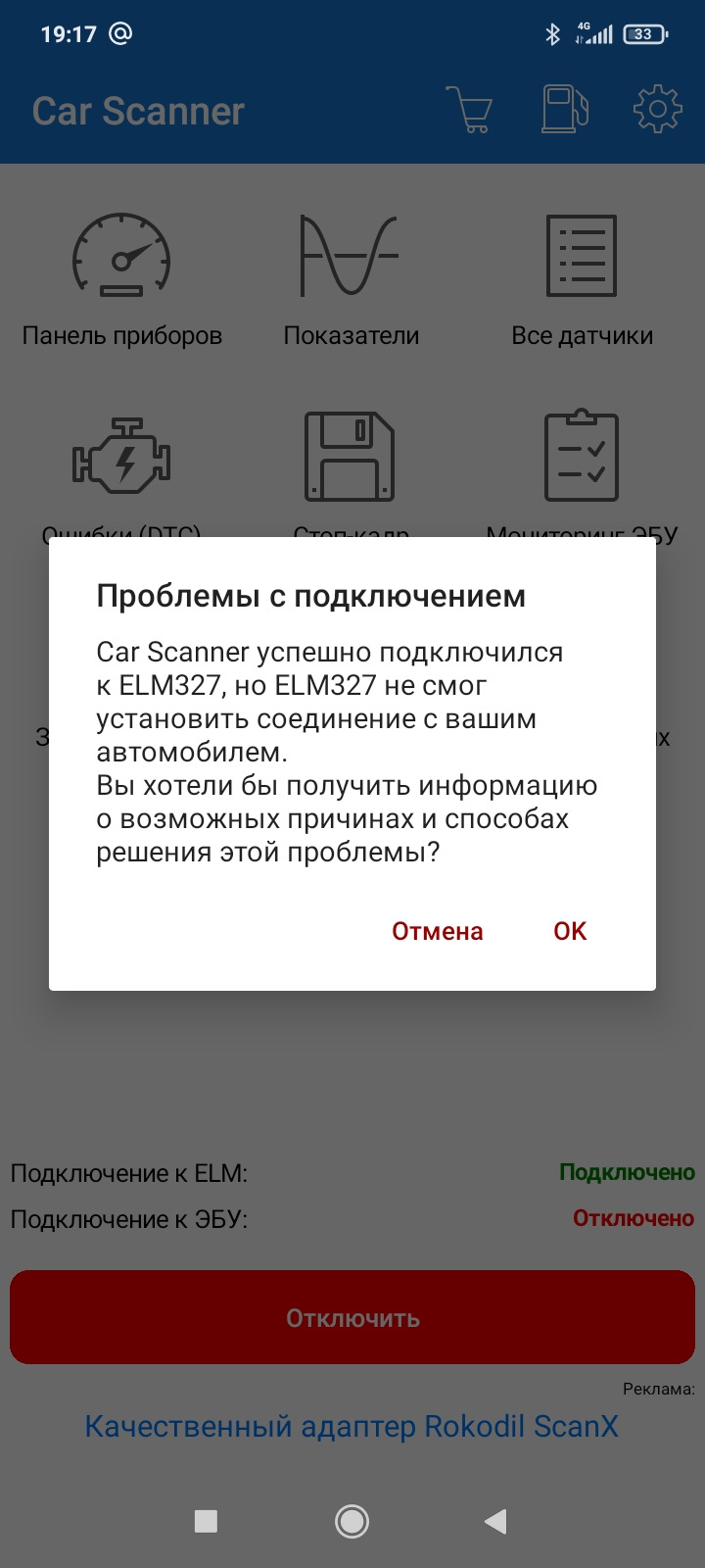

а сейчас на тревеле (сентябрьская) стоит ителма м 74.8 и никакой программой не могу подключится через ELM327 —
ЕСТЬ ЛИ РЕШЕНИЕ ?

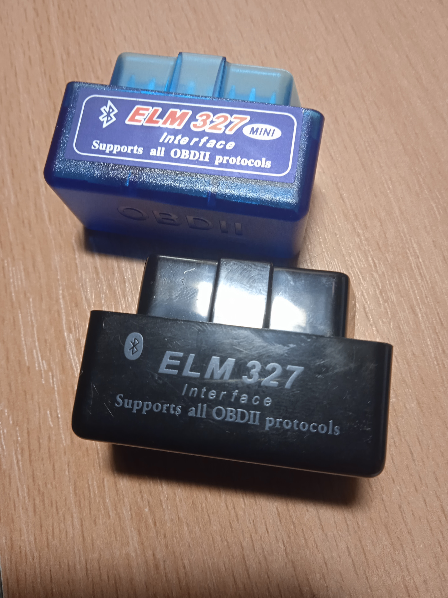

Может елм~ку другую попробовать? У себя тоже хочу подключить, посмотреть, но всё забываю попробовать.
пробовал несколько штук, все рабочие но не под эти мозги…

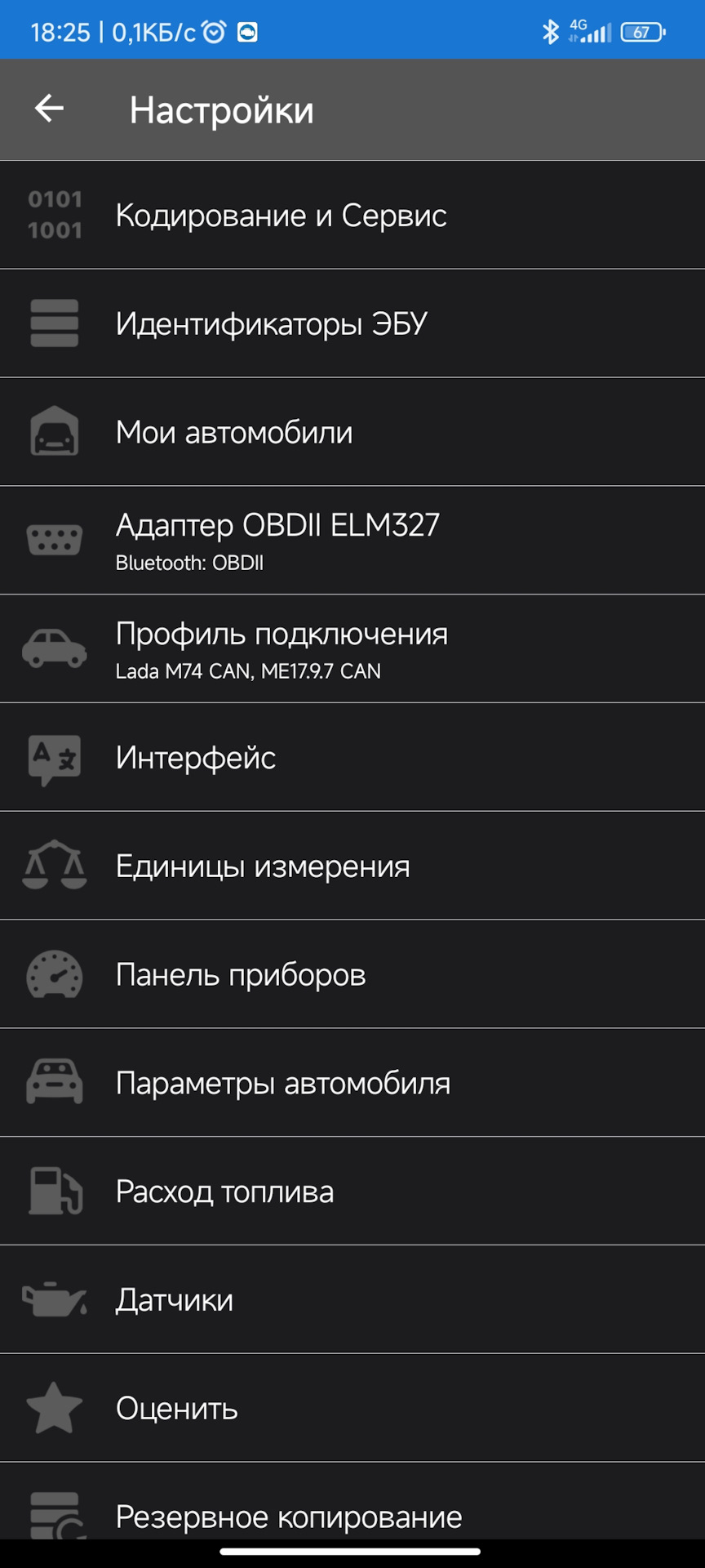

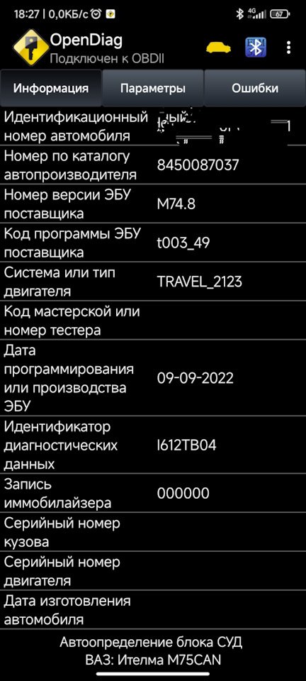

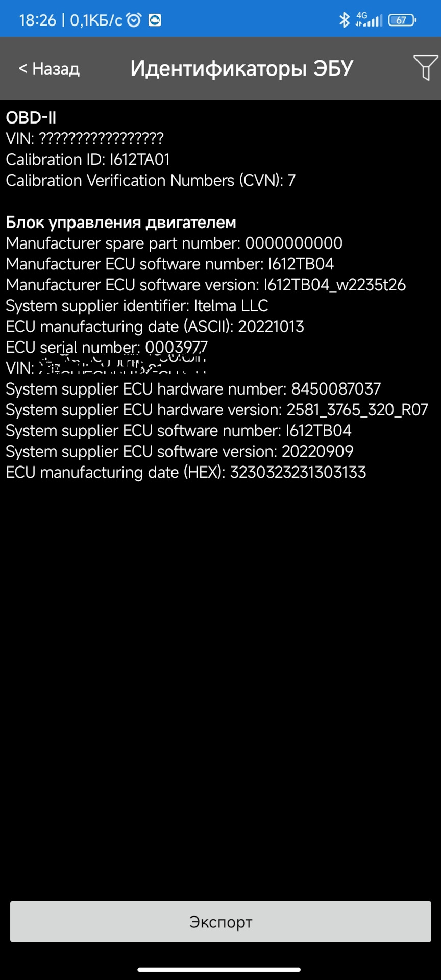

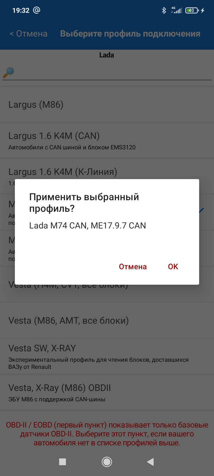

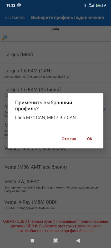

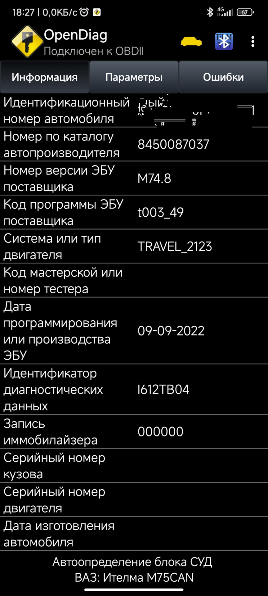

Да, у меня ителма. Вообщем, вроде подключился, ошибки проверяет, в остальном полностью ли всё работает не уверен. Протокол выбирай м74can, когда бортовой ставил, писал в техподдержку, там как раз про такой протокол и говорили.
что за программа?
Car scanner. Но и open diag тоже подключается
у меня якобы подключен НО! ни какой информации, может где чего надо нажать?!
Попробуй M75CAN профиль. У меня опен диаг автовыбором его выбрал и подключился, а кар сканер сам, вручную выбирал M74CAN
блин он в open diag платный, сейчас car scanner скачаю…

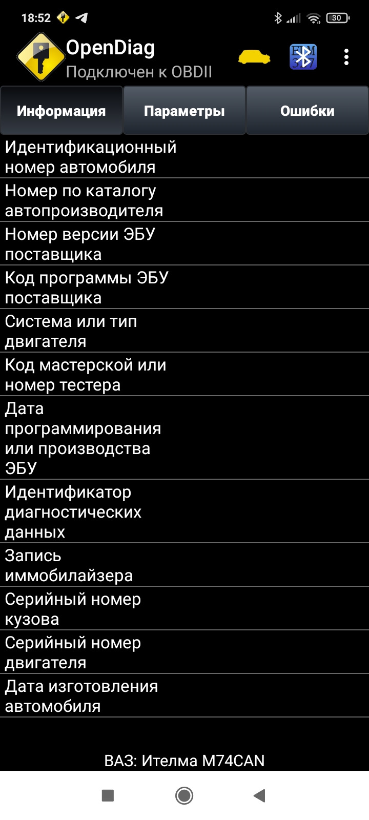

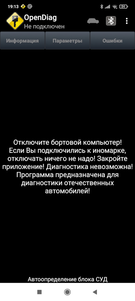

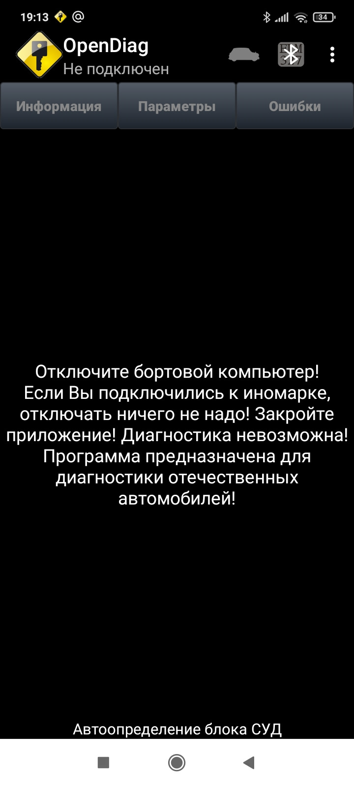

Попробуй в опен диаге в меню ВЫБОР БЛОКА поставить ''автоопределение ''. Пусть там и платно, но подключиться и показать информацию по блоку он должен (как у меня на скрине).
APNR
И у опен диаг этот профиль похоже платный, поэтому особо ничего и не покажет
в общем балалайка
опен диаг при автоопределение сказал что у меня неопознанная Иномарка…
Тоже неплохо, хоть что то иномарочное)))

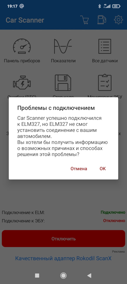

А кар сканер что пишет?
а кар сканер при выборе двух протоколов м74 и м75 не смог к эБУ подключиться
Там надо м74 именно с CAN выбирать
так и есть, его и выбрал, на всяк попробовал и 75, таже байда
Тогда не знаю что еще сделать. Если только елм попробовать поменять. А так видимо такое качество российского автопрома, что всё индивидуально
ни один, ни второй, все одинаково…

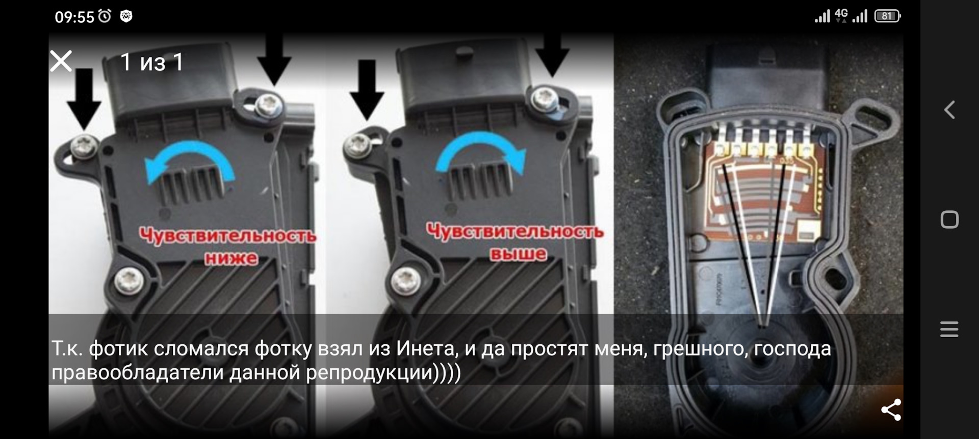

Пишут, менять надо концевик под сцеплением.У тревел короткий, ставят длинный от легенды.И е-газ можно регулировать чувствительность.Там под болты отверстия эллипсом ( угол выставлять) У себя пока забил на всё, пока с двигателем не разберусь.А так тоже дёргается и стучит при переключении.
