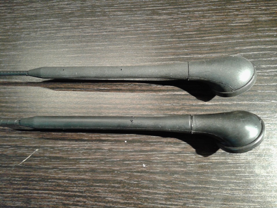

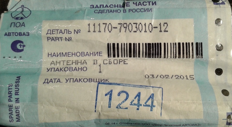

Наконец таки я купил оригинальную антенну сделанную в России, искал долго, и с интернета заказывал и по рынкам везде был китай. Благодаря одному драйвовчанину MelyanovD который показал мне то загадочное место где их продают. Хотел конечно ураловскую штатную 2170-7903010 но т.к. устал искать её решил купить что есть, а именно антенну (в сборе с кабелем) 11170-7903010-12 как я понял это штатная для калины.
Антенна в сборе. Made in Russia.
Ваз арт:11170790301012
Производитель: АВТОВАЗ ОАО г. Тольятти

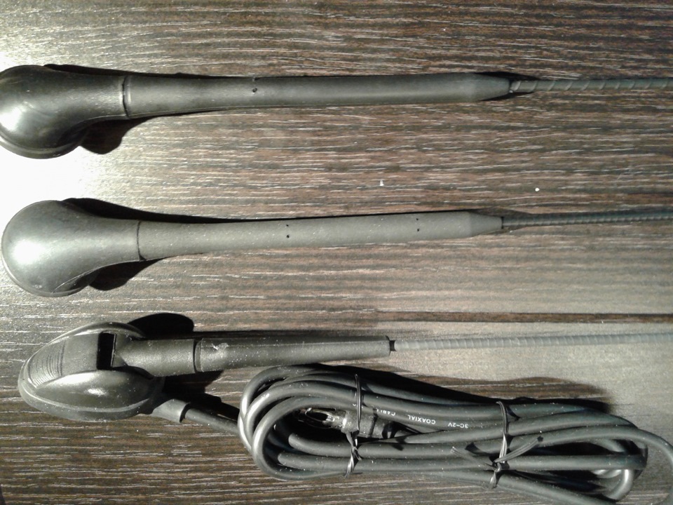

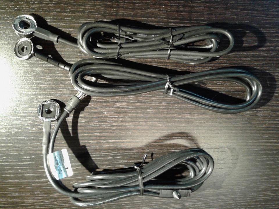

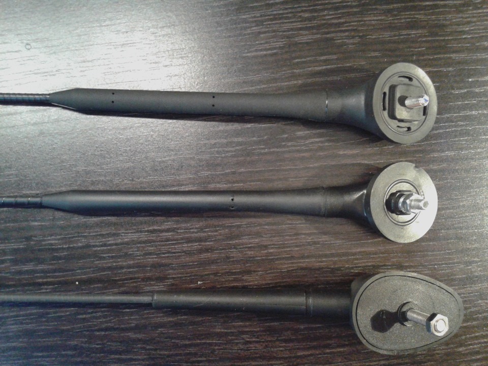

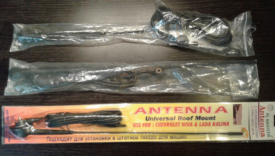

Ниже сделал небольшой обзор по антеннам
В обзоре участвуют:
Антенна (в сборе с кабелем) 11170-7903010-12 АВТОВАЗ ОАО г. Тольятти 700руб.
Антенна Китай без номера производитель неизвестно 500руб.
Антенна Universal Roof Mounth use for Niva and Lada Kalina Al Khateeb 250руб.
Начинаем обзор:
Номера для заказа:

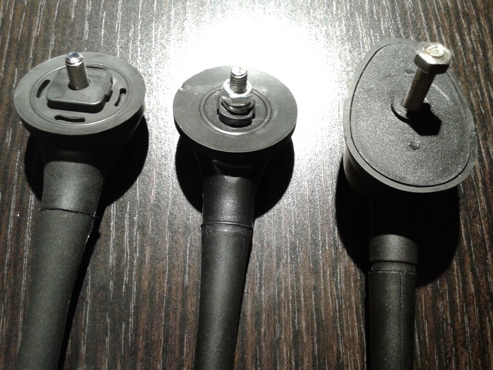

1117-07903010-12 Калина (не подходит под штатное место приоры)
2170-7903010 Приора

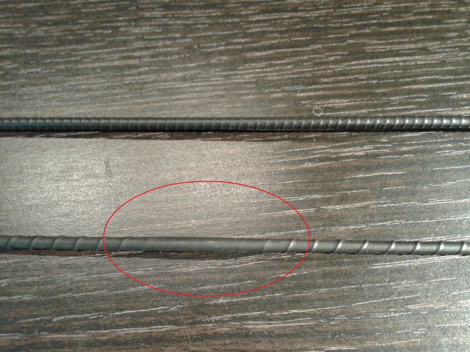

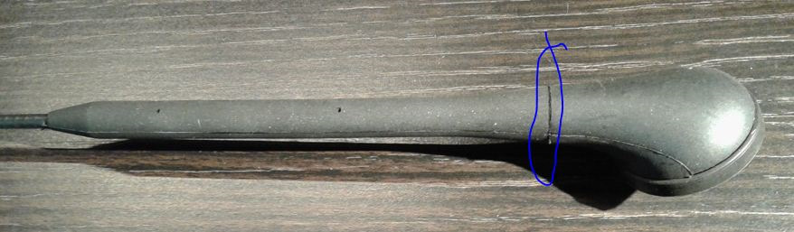

Итог: штатная антенна от АвтоВаза имеет более качественный пластик, у китайских друзей более "грубые" и кривые стыки, некачественная плетёнка самой антенны(видно на фото). Пацаны покупайте оригинал.

подскажите, а сама антенна разборная (Верхняя часть, что на крыше стоит — на фото у казал место, похожее на разборное)? Одна из китайских меняет угол наклона и ее можно с крыше прижать (сейчас такая стоит), а родную не прижмешь. У меня на крыше рейлинги и иногда приходится возить крупногабаритный груз. Торчащая антенна будет мешать.
в этом месте она вкручивается, чтоб ее не украли посадил на суперклей, в пределах разумного ее можно подогнуть, а так если на один раз чтониб перевезти можно ее в этом месте просто скрутить.
спасибо, именно этот вопрос и интересовал. Стояла у меня китайская (что меняет угол наклона), она тупо сгнила (резинка задубела за 3 года и влага стала внутрь проникать)
если купишь именно оригинал он тебя порадует+

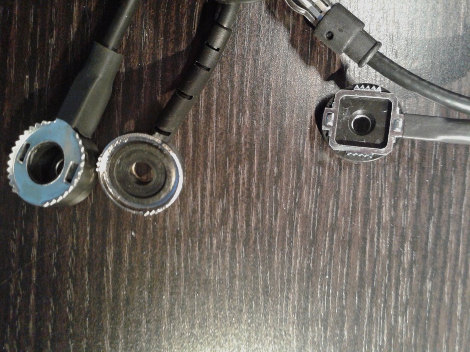

Здравствуйте.скажите пожалуйста, приоровская антенна( штатная) подойдет на калину.обыскал все близлежащие магазы, говорят, не было и не будет( это про калиновские, штатные антенны). Приоровские есть в наличии.Заранее спасибо за информацию.
Насколько мне известно у Калины круглое крепление а у приоры квадрат, штатно не подойдет, нужно колхозить подрезать.
Спасибо
Привет!Антенну 11170-7903010-12 АВТОВАЗ можно чуть повернуть вправо или влево, унеё квадратое крепление и в крыше тоже квадрат? просто у меня чуть не ровно стоит
приоровскую можно на счет калиновской незнаю
Есть еще антенна 11170-7903010-02 под круглое отверстие.

Мне именно такую привез оф.дилер. Была упакована в пакет с фирмовым ярлыком как на 1ом фото, все так же, только, в конце -02.

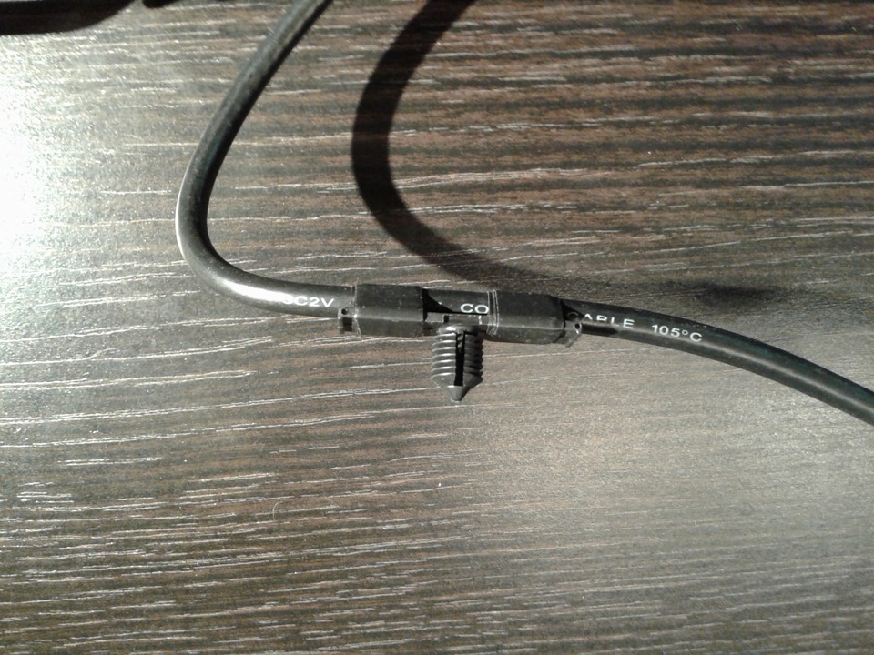

если на проводе будет клипса для крепления к кузову значит оригинал

Подскажи насчет антенны, если не подходит, то родное место растачивал чтобы установить?
нет я взял посадочное место от китайской подделки а сама антенна продолжение ее было от калины
Вот кто-бы мне сказал зачем там спиральная навивка? Это провод или что там навито под чёрной термоусадкой?
Это и есть сама антенна, навитая на стежень
