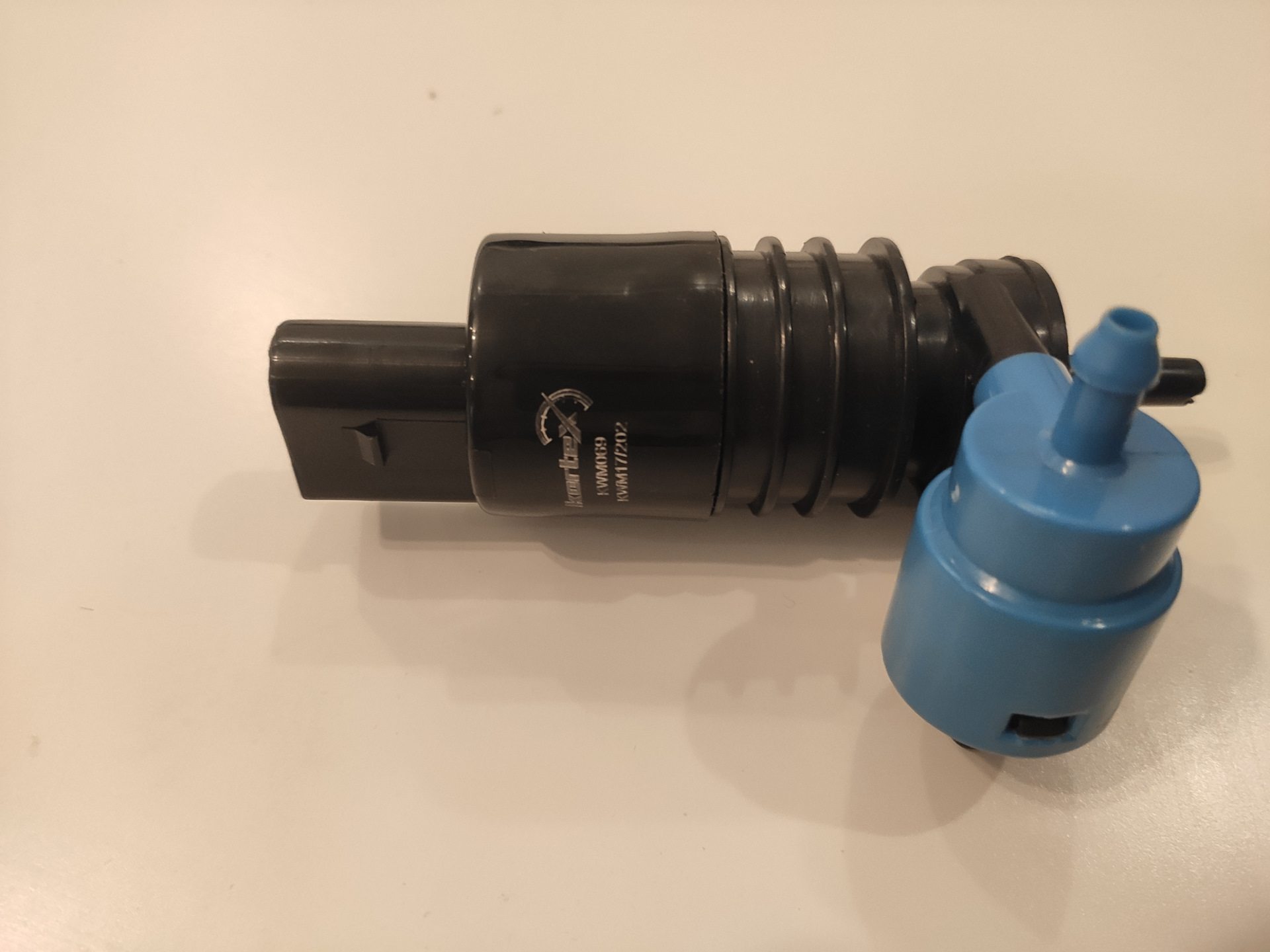

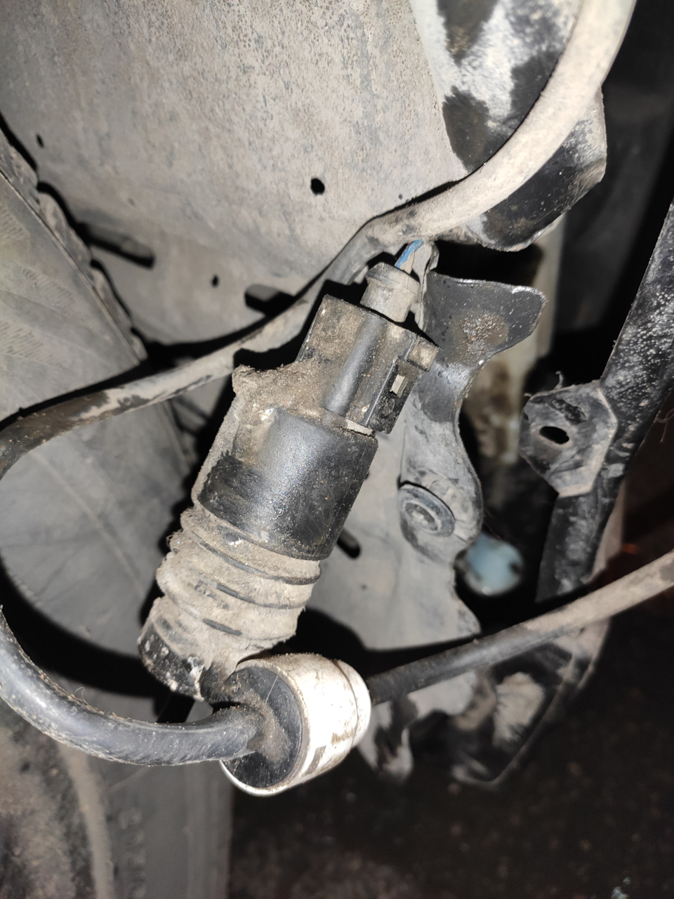

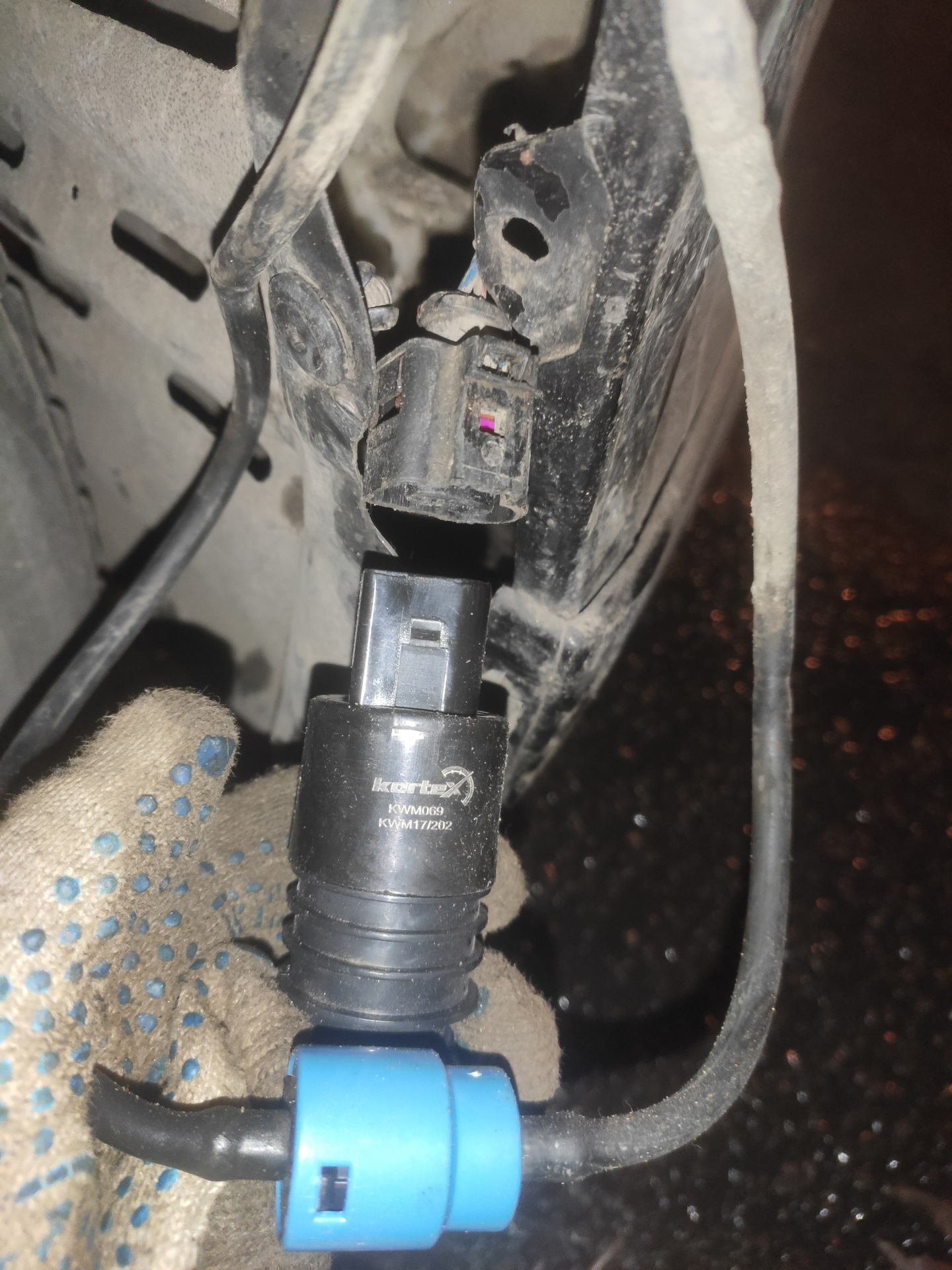

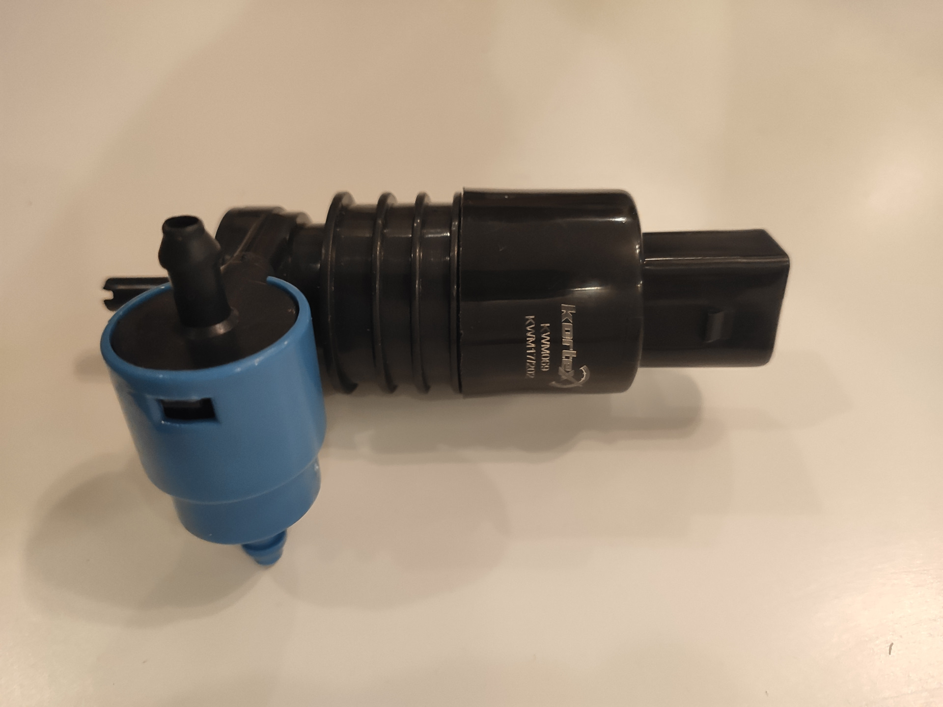

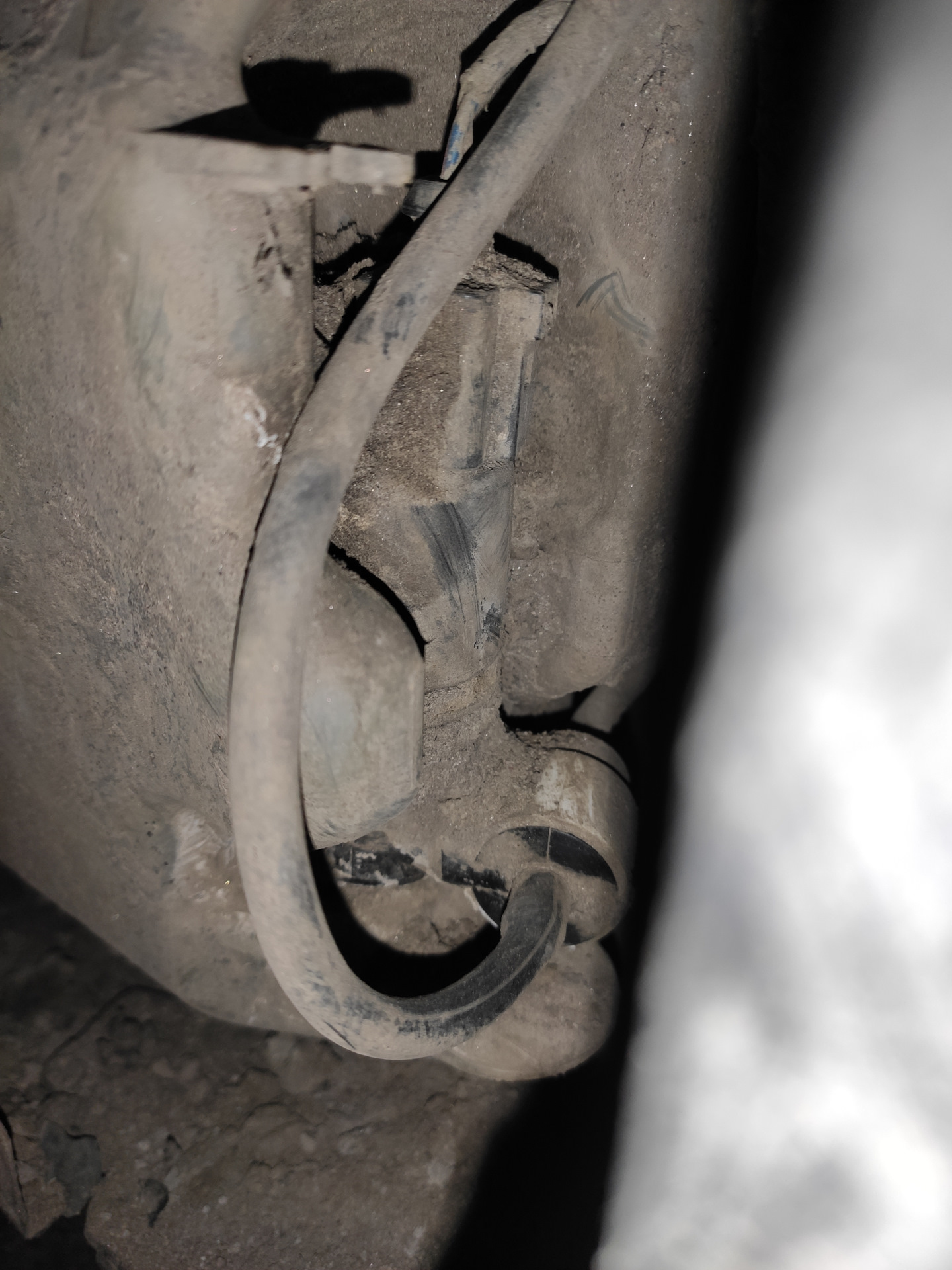

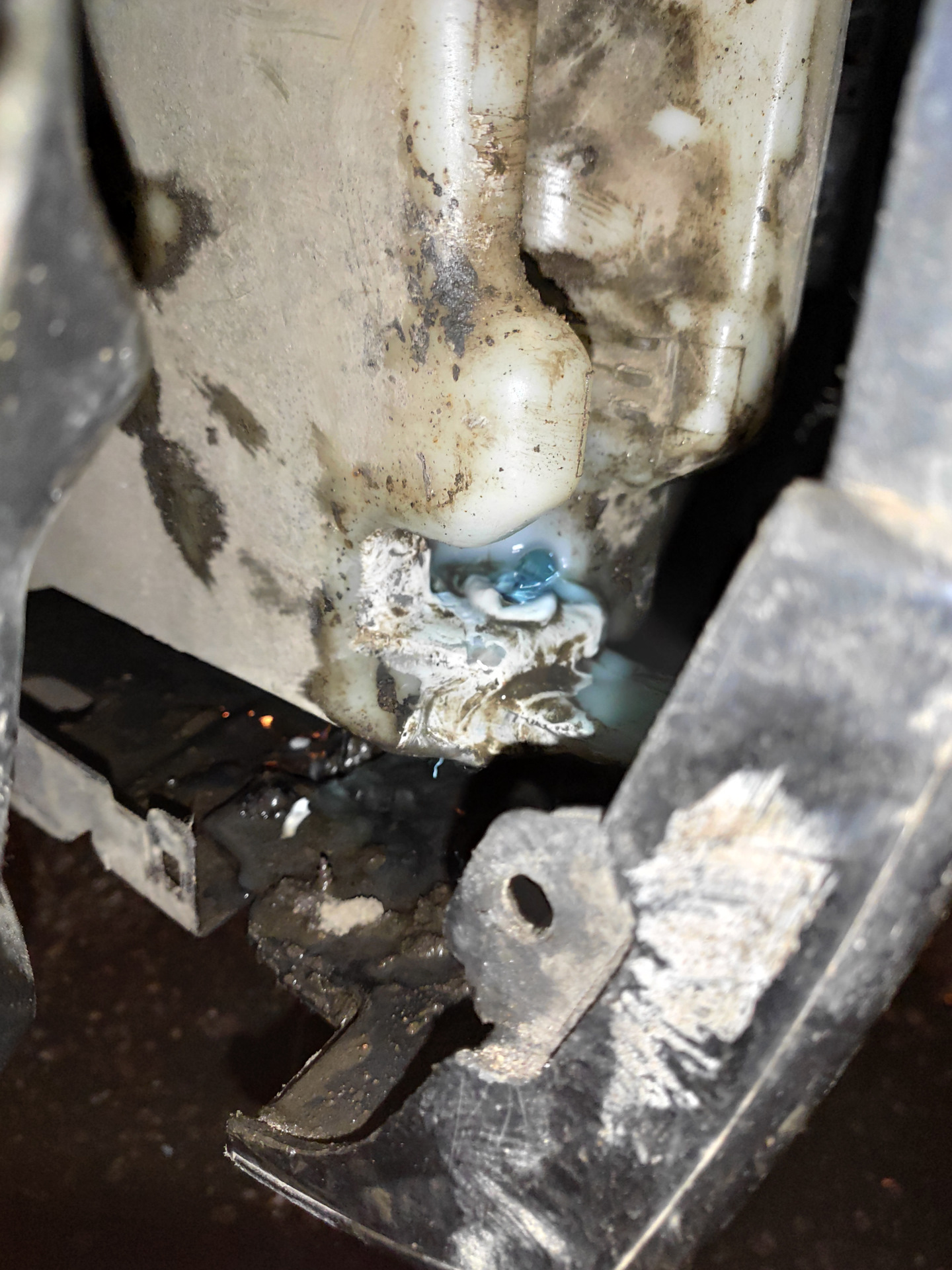

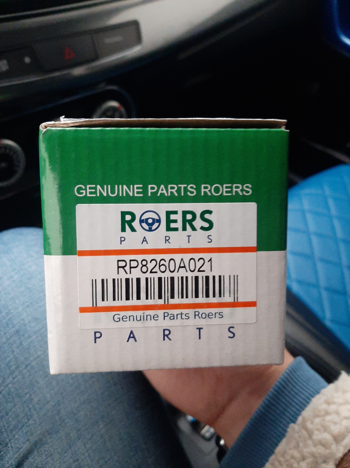

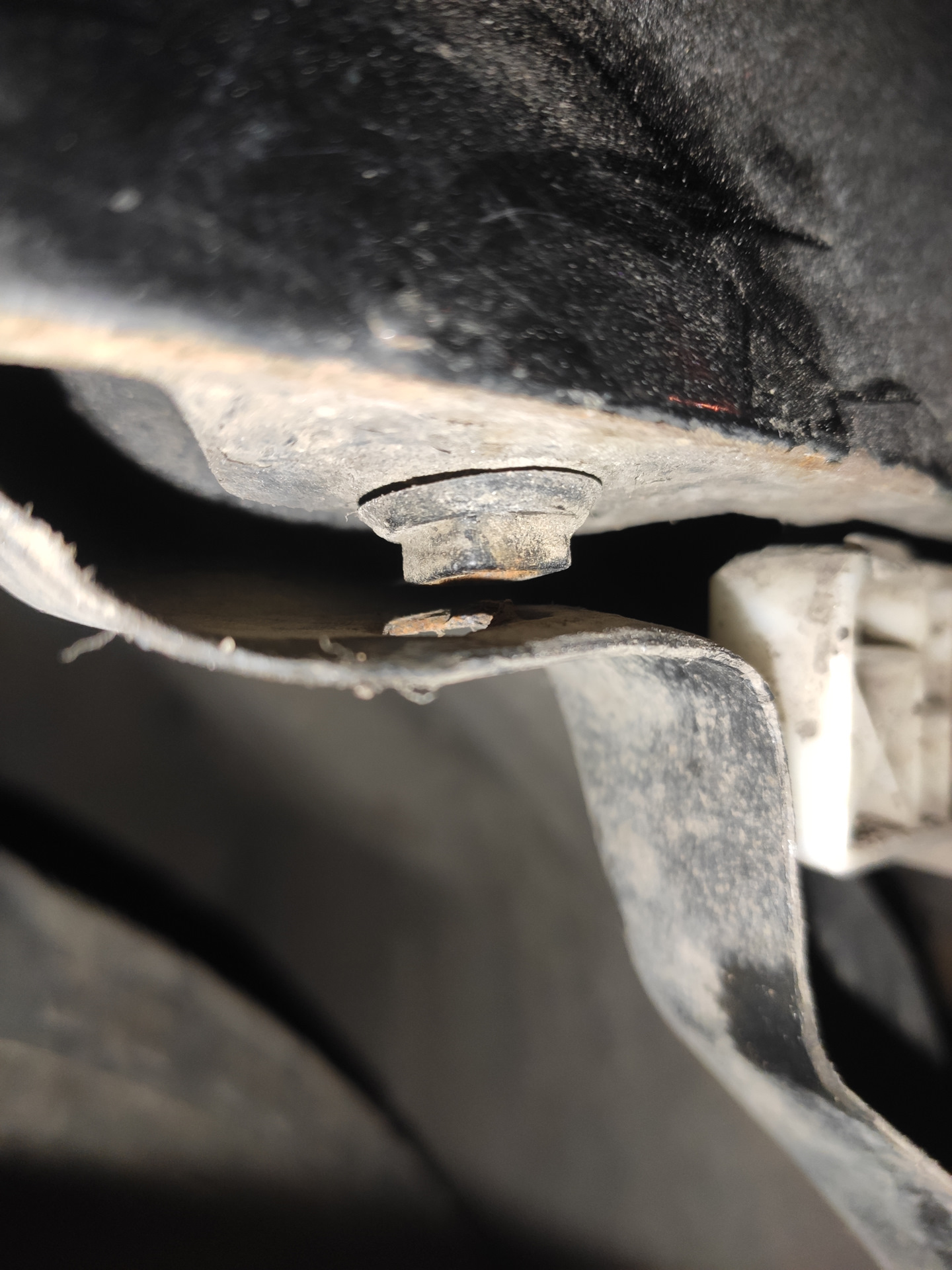

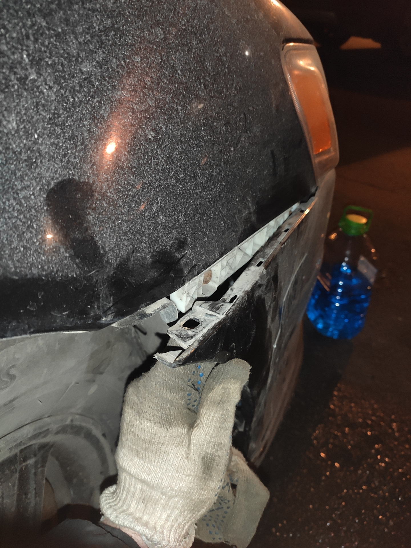

Заменил насос стеклоомывателя. Причина — стал лить только на заднее стекло) Так как у нас спортбэк, на насосе есть бочонок (смотри фото), в котором клапан, который регулирует куда подавать жидкость назад или вперёд. Он отдельно не продаётся, только в сборе с насосом. Проблема ещё началась той зимой с 21 на 22 год, но в итоге самоустранилась, далее всё было хорошо. Опять наступила зима, первые минусы и окончательно клапан залип в одно положение — заднее) Начал смотреть, что ставят в замен. В основном ставят насос Meyle 1009550006, редко оригинал Mitsubishi 8260A059. Я почти заказал Meyle, но в последний момент не срослось. Начал смотреть другие насосы и выбрал китайский Kortex kwm069 за 342 рубля) Прочитал про него, что он подходит, как родной без переделок. Купил и поставил во дворе. Сама замена ничего сложного — поверну колесо, извлёк четыре клипсы из подкрылка, открутил один болт, который держит с краю бампер, и сдёрнул сам бампер и вот он насос (всё на фото). Но только в декабре месяце, после работы, когда уже полпятого темно, этим заниматься во дворе так себе занятие…можно было поехать в сервис, но был настрой и интерес поменять самому.
Итог: Всё заработало. Напор такой же. Всё устраивает. Единственный минус — шумнее работает, а точнее жужжит, но мне всё равно). Старый насос я думал что оригинал, но нет, он без опознавательных знаков, но работал потише, хз что за насос, скорее всего меняли до моего владения машиной. Будет время разберу старый насос с клапаном, посмотрю что за клапан и выложу фотки, может получится восстановить и будет запасной)

Доброго времени суток!
В статье указан неправильно оригинал.
Оригинальный номер насоса для Lancer X Sportback — 8260A059.
А так же его брат близнец, только ценник ниже Siemens 3043125.
Спасибо. Отредактировал.
Я охренел пока его поменял. Тоже умер 2 месяца назад. Я взял чуть дороже. У знакомого постоянно беру запчасти. Сказал возьми этот и не пожалеешь. Засунул его туда раза с 5. Тяжело было защёлкнуть его чтобы он резинку как надо прижал и стал в крайнее нижнее положение
Я тоже помучался туда его засовывать, чтобы он защелкнулся и прижал резинку.

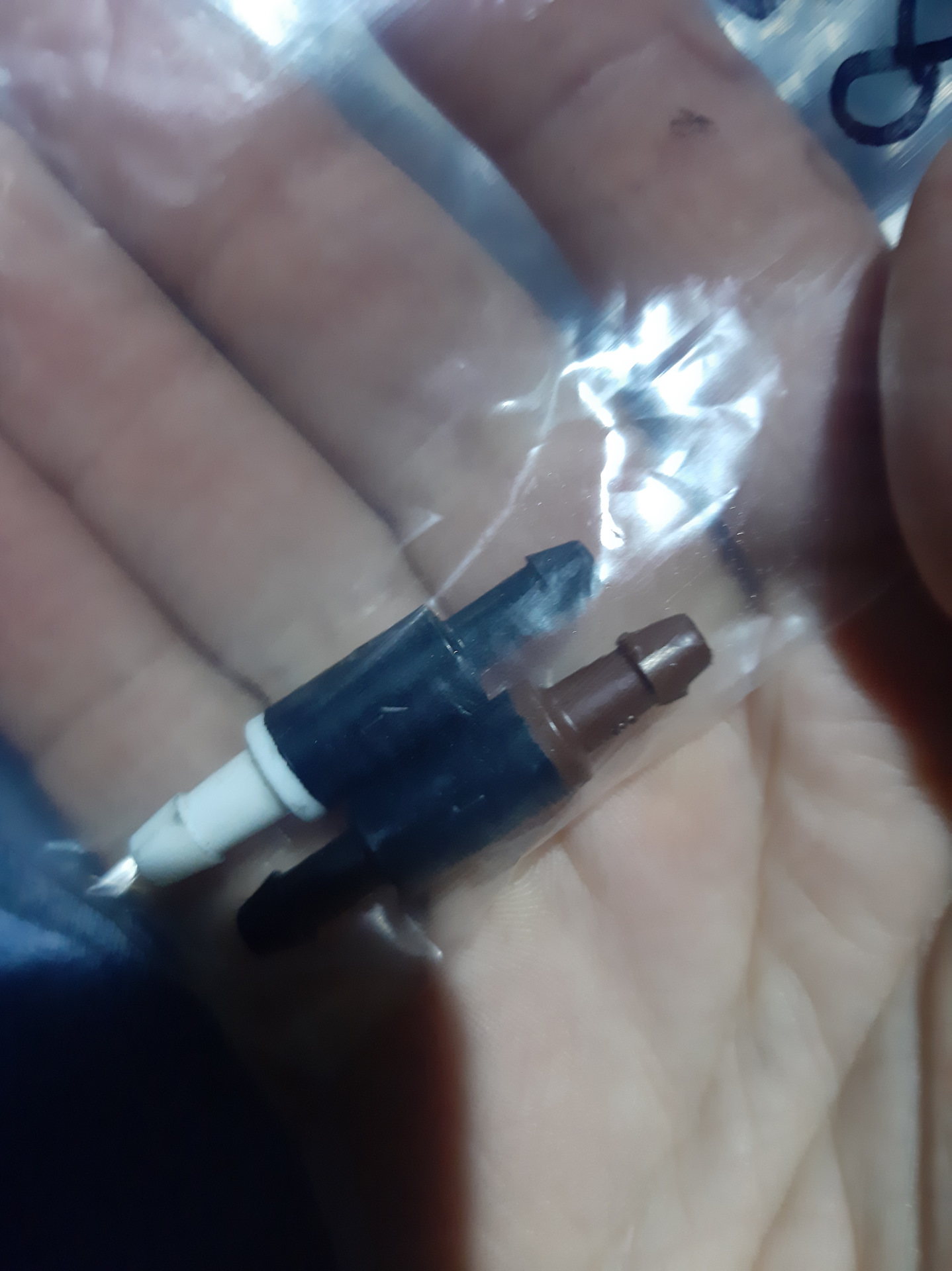

Кстати у меня ещё слабый напор был из-за забившихся обратных клапанов. Рекомендую поменять даже для профилактики. Там цена копеечная
Можно. А где они стоят?
Под обшивкой капота. Надо аккуратно клипсы слепнуть и там увидишь 2шт.
