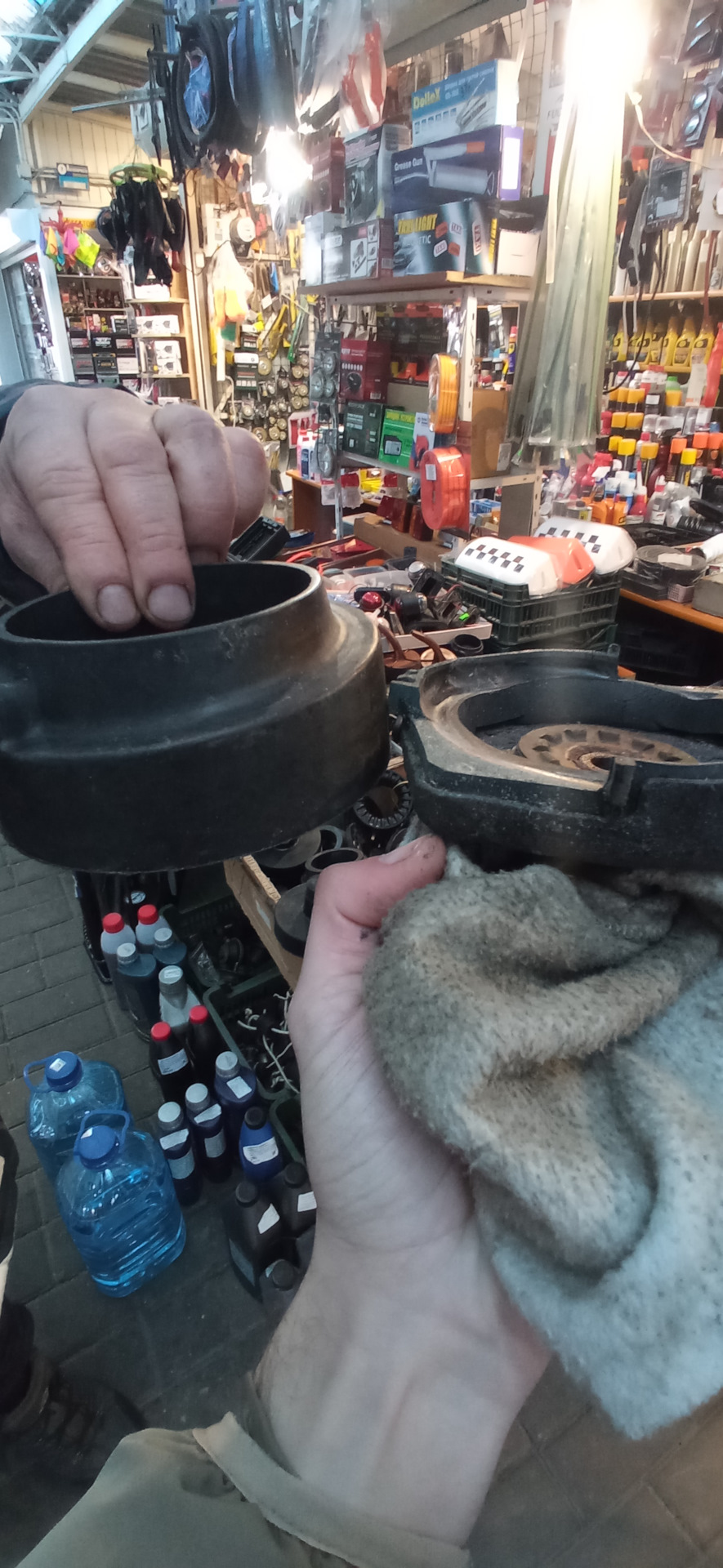

Левой верхней чашке тоже было очень плохо, была куплена новая .
Так же решил наверняка установить резиновые проставки … И они мне помогли.

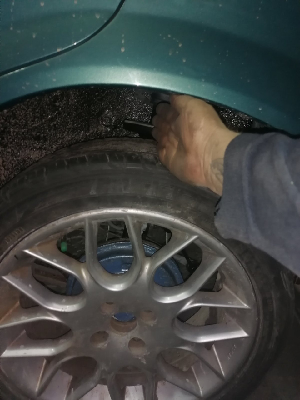

Расстояние между колесами и арками было такое . На левом колесе 2 пальца в высоту 😁😂. На правом же 3 пальца .
Сейчас вмещается вся ладонь и ничего не чирит .

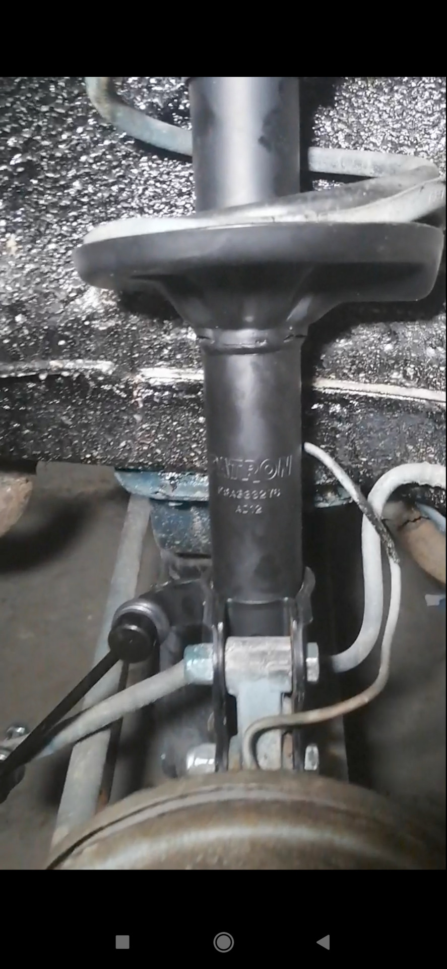

Были куплены новые стойки Patron -332 бел руб за две .
Пыльники — 14 бел руб за две
Тяги стабилизатора -28 бел руб за две .
Верхняя левая чашка -30 бел руб .
Резиновые проставки — 20 бел руб за две .
