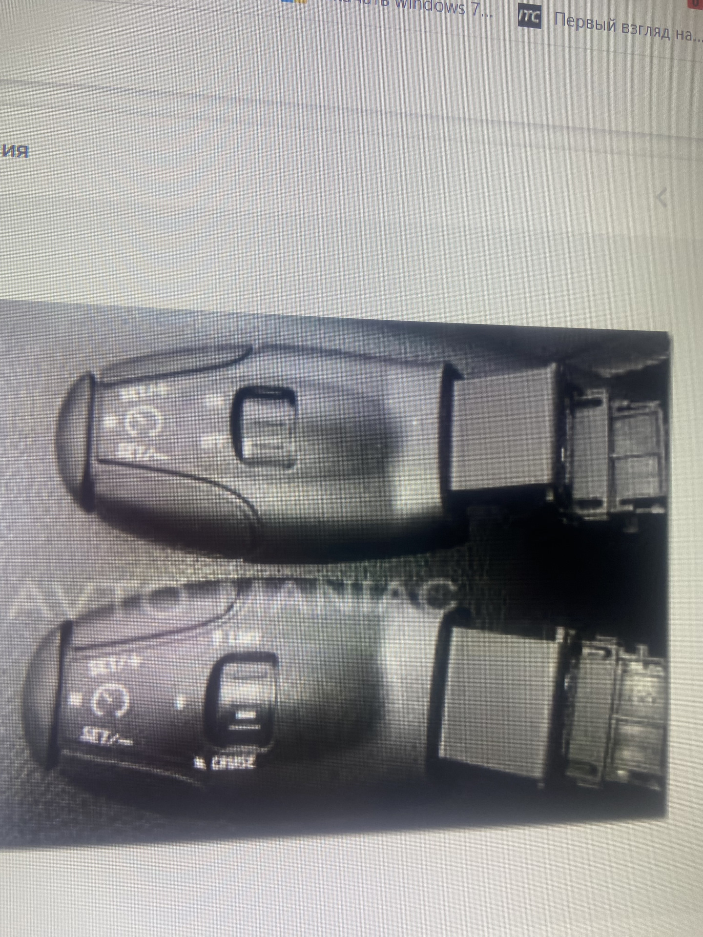

Ручку с круизом можно поставить, только её прописывать надо.

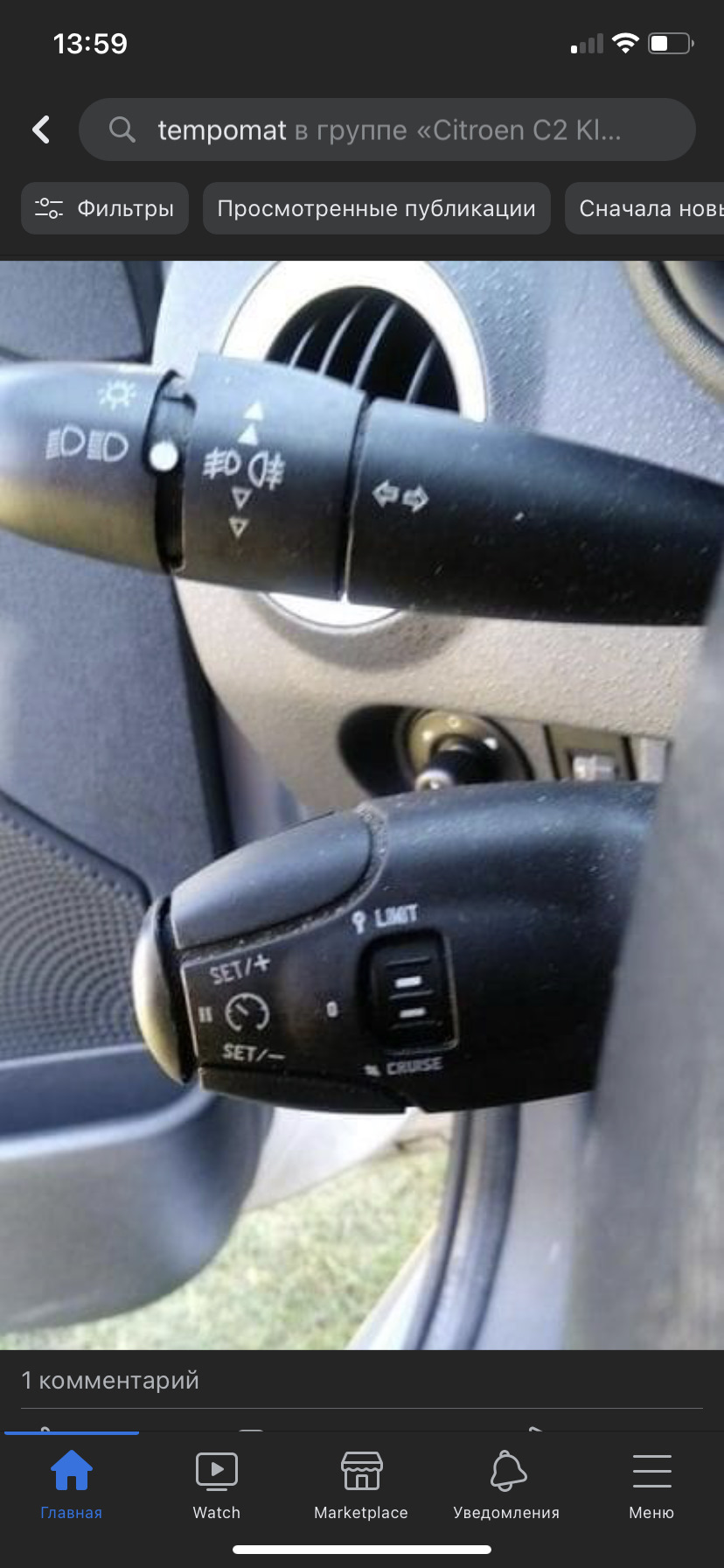

К ручке круиз должна быть специальная педаль газа и что-то еще…его не просто прикрутить, у лифтовых кажется всех она уже не требует изменений
Что за "лифтовые"
Которые второе поколение, у них спидометры другие

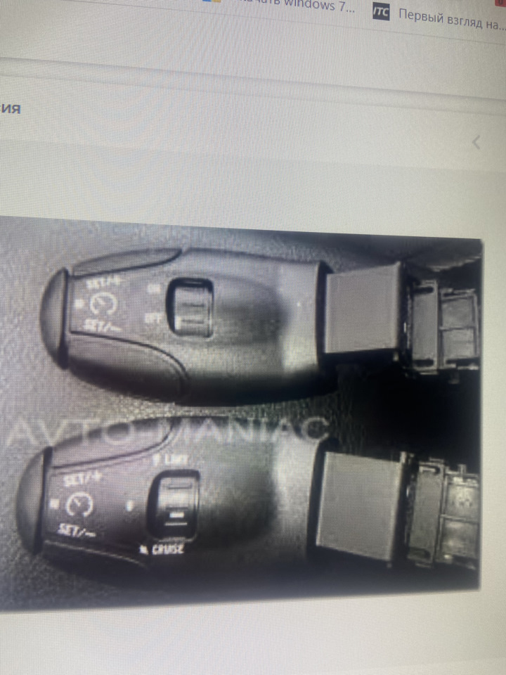

Вообщем если ручка без ограничения скорости то педаль особенная не нужна, а если с ограничением, то просто круиз будет работать без этого «ограничения скорости»…
Там ещё и разное кол-во пинов на разъёме. Есть два варианта 8 и 10, если правильно помню. Надо смотреть что за разъём на рулевой колонке и ставить с тем же количеством пинов. Должно работать после прописки.
Это видимо и есть те две версии с ограничителем скорости и без, без понятия как это работает
Вот тут видно, на одной ручке лимит/круиз, а на второй только он/офф круиз
Ещё понять где сколько пинов на разъёме…
