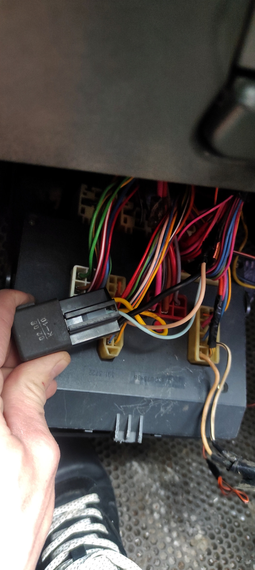

Сегодня дошли руки до подключения нескольких реле.
Для начала решил разгрузить замок зажигания, установив разгрузочное реле.
Суть в том, что нужно разорвать цепь идущую от замка ко втягивающему реле и в разрыв поставить реле.
Ищем провод в колодке замка зажигания который идёт на втягивающее реле, у меня все немного проще этот провод уже в разрыве и идёт через сигнализацию(блокировка стартера)
так вот берём реле и подключаем все по схеме, теперь вся нагрузка будет не на замке а на реле, в прошлом году уже менял замок зажигания из за подгоревших контактов, теперь с реле такого не будет.

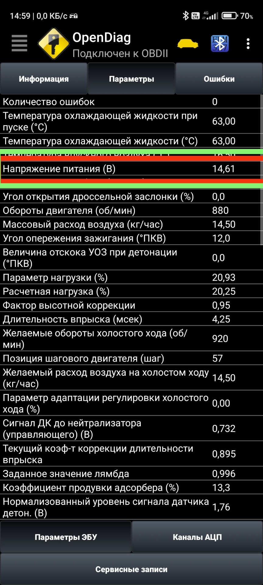

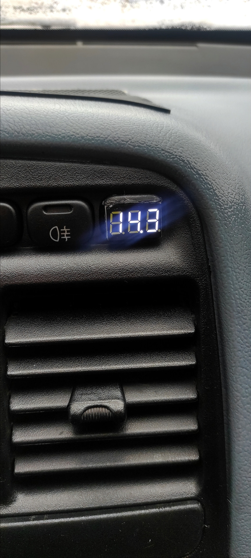

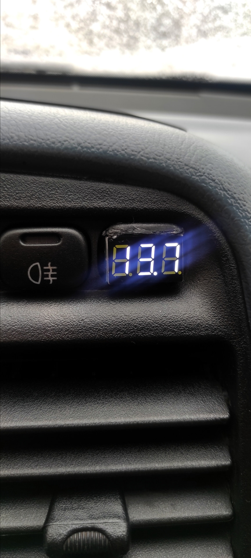

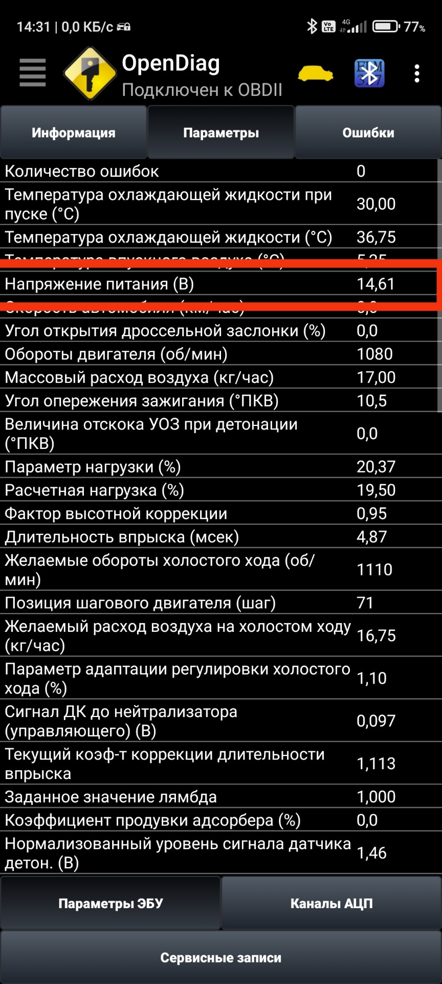

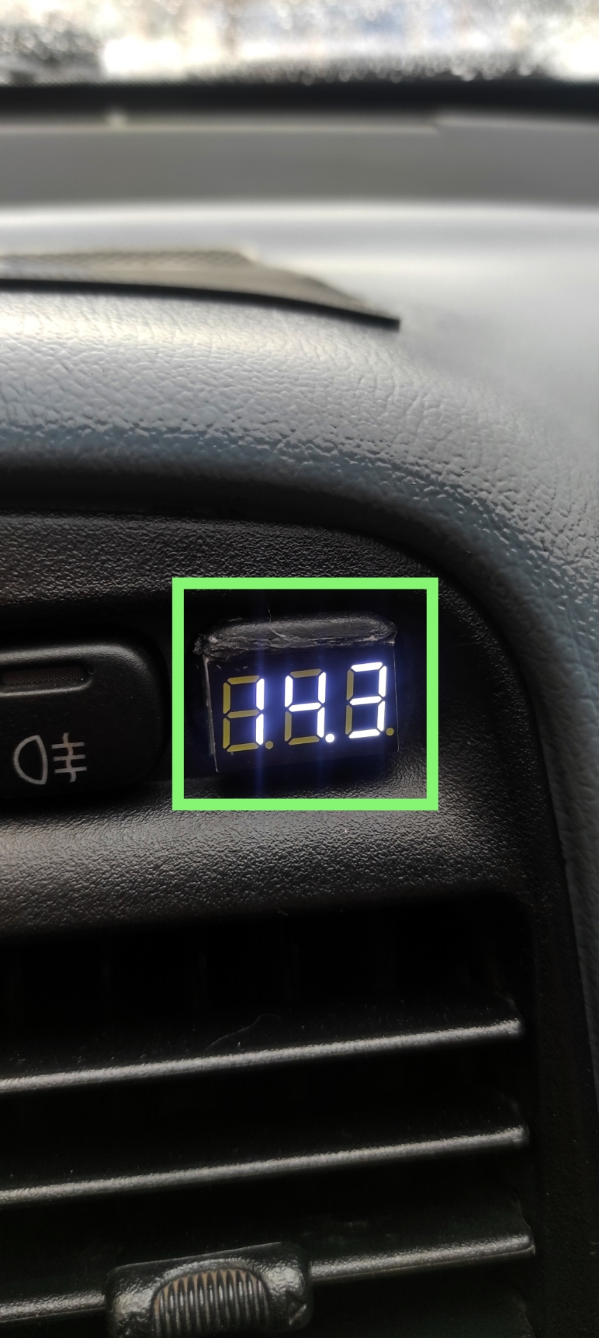

Далее у товарища по драйву Kuper3 наткнулся на интересную тему www.drive2.ru/l/626578417516547004/, по просаду напряжения при включении поворотников и падению напряжения на лампах поворотов, а ведь у меня тоже это имеется, хотя летом кидал дополнительную массу под капотом, в салоне и к блоку предохранителей от АКБ, просад стал меньше, но все равно остался, точных замеров напряжения на самих лампах не делал, но визуально светят не в полную мощь.

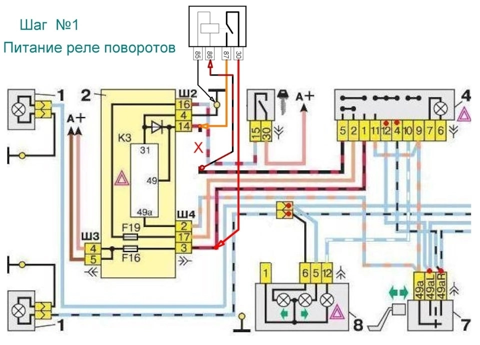

В статье описано, что нужно добавить реле которое будет подавать питание на реле поворотов и управляться от кнопки аварийки по штатной цепи.
Отключаем питание! Вынимаем блок предохранителей, переворачиваем и приступаем.
Колодка Ш2 контакт 14(черно-красный провод) вынимаем и пускаем провод на реле к контакту 86, контакт 87 от реле вставляем в Ш2 контакт 14.
Колодка Ш4 контакт 3( розово-черный провод) подключаем на контакт 30 реле, ну и контакт 85 реле кидаем на массу.

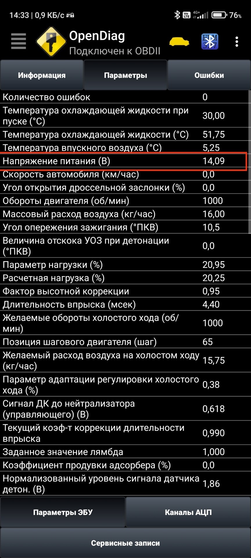

Проверяем работоспособность поворотов и аварийной сигнализации. Падения напряжения по сканеру и вольтметру нет.
Повторители в зеркалах при включении аварийки стали светить ярче!

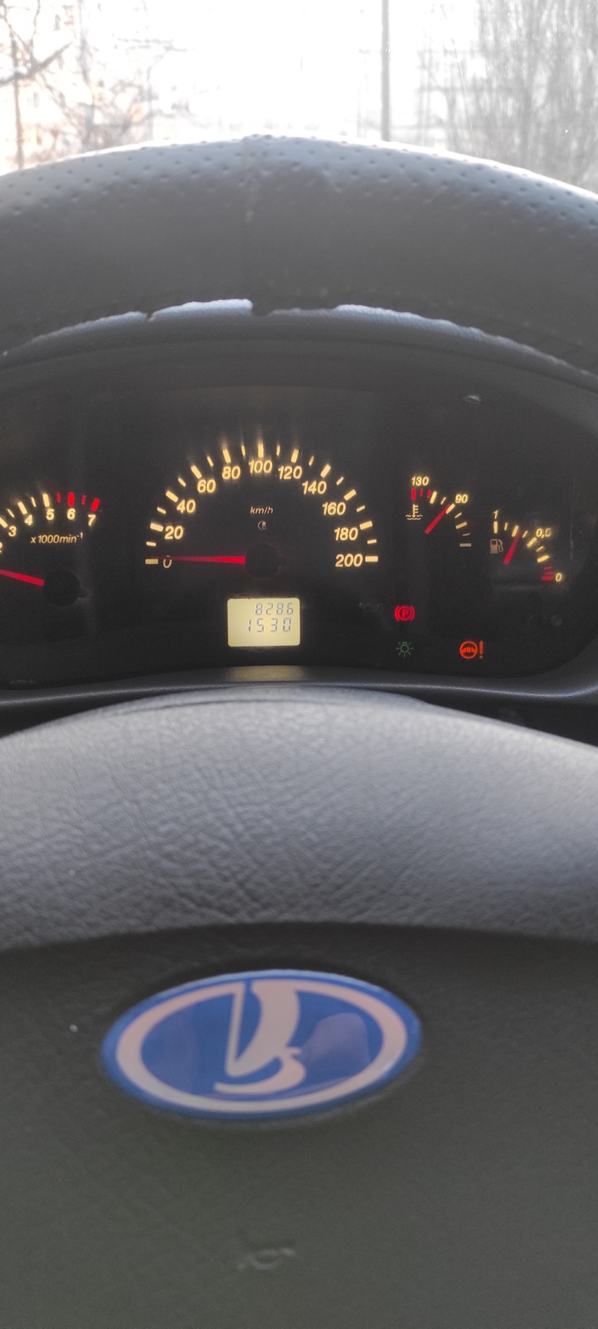

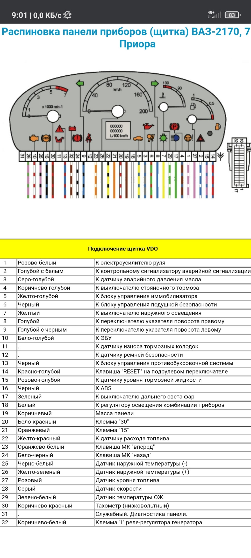

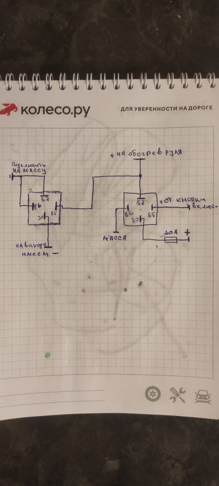

Ну и напоследок собрал схему подключения обогрева руля( обогрев реализован уже год, но при замене панели летом подключать не стал, далее подробнее расскажу как реализовал подогрев, буду перетягивать руль и смотреть подрулевой шлейф, сделаю подробную запись) схема реле та же самая что и на разгрузку замка зажигания, но ещё решил реализовать световую индикацию включенного обогрева на панели приборов, а именно у меня на приборке есть лампа неисправности электро усилителя руля, но на машине стоит ГУР соответственно лампа не задействована.
Ищем по схеме розово-белый провод контакт 1 штекера приборки, у меня его совсем не оказалось, не беда кидаем провод и проверяем работоспособность лампы, работает она от подачи -, поэтому берём ещё одно реле и делаем через него из + -.
Подключаем все по схеме и проверяем, теперь при включении обогрева руля загорается лампа (неисправности ЭУР) на панели приборов.

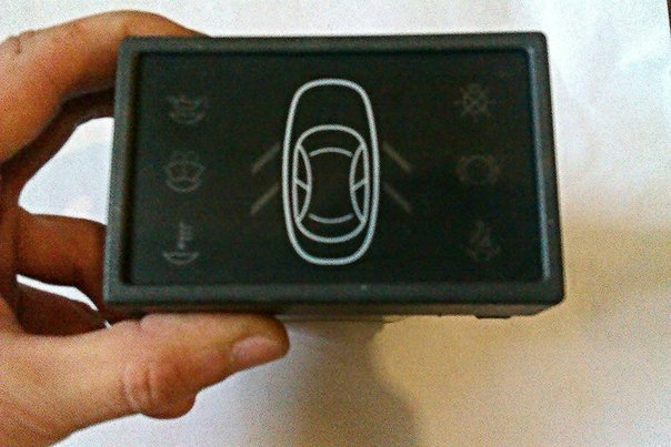

А есть индикатор уровня Омывайки?
У меня на приборке такого нет 🙂 возможно должен стоять блок индикации, но его тоже нет
Вот он где оказывается!)
Ну на 2110 у меня такой блок стоял, но здесь уже евро панель стоит и например индикация уровня масла в приборке, непристегнутый ремень тоже в приборке, перегрев ДВС тоже пищит приборка, а вот уровень омывайки нету 🤔 и самого такого блока индикации тоже нету
twokarburators.ru/datchik…-bachke-omyvatelya-21093/
И вот ещё, правда для 21093 схема
