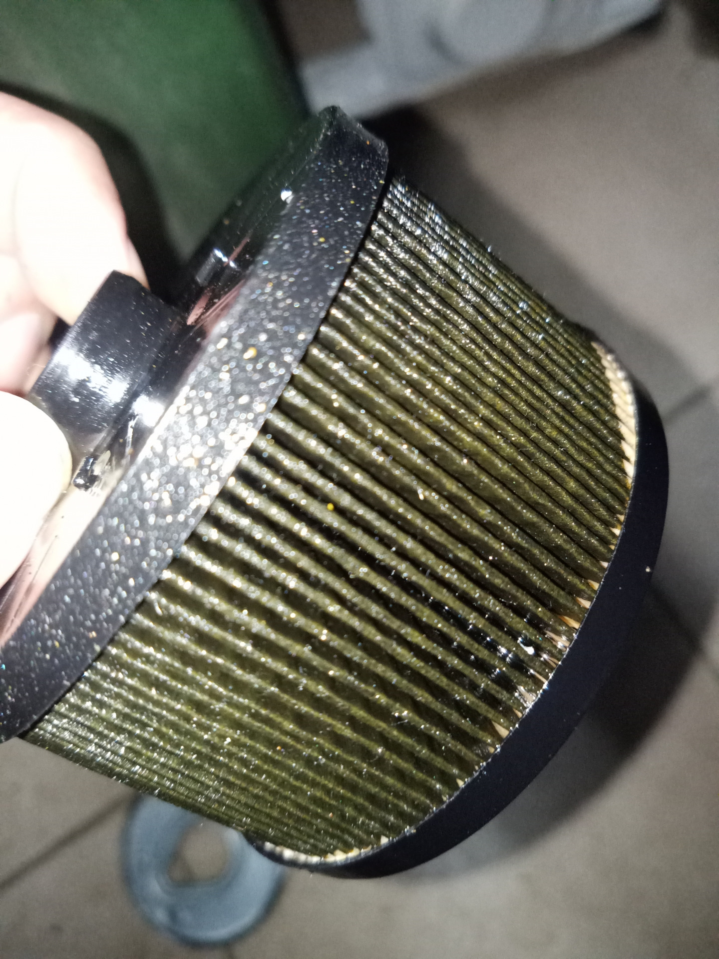

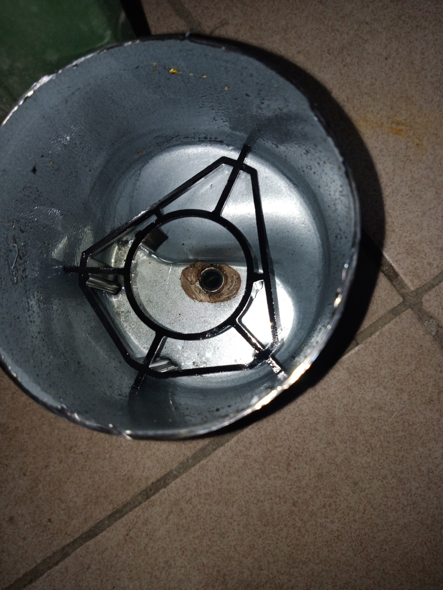

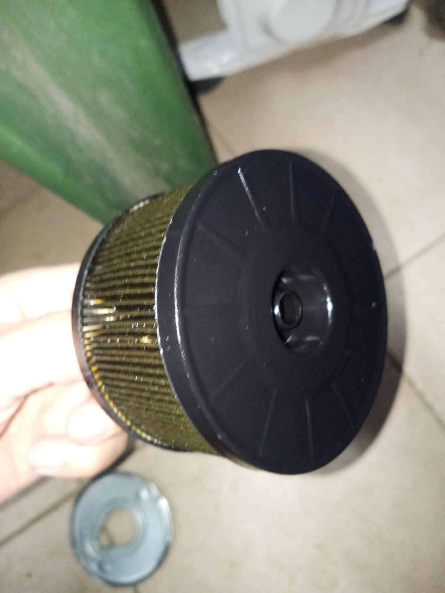

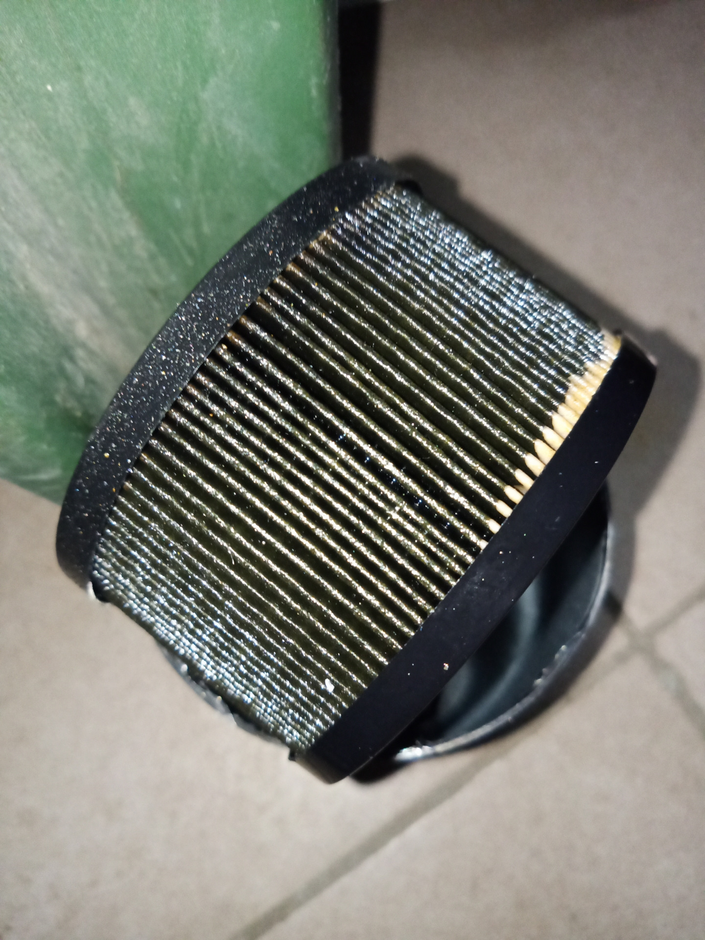

Добрались наконец то руки до топливного фильтра Stellox, проехал я на нём более 40ткм. Сейчас поставил оригинал. В общем внутри фильтр не плохой, бумаги не пожалели)) Можно брать.
Блин ну прям скупость выше крыши. Топливный фильтр да и воздушный и масляной нужно купить проверенных брендов типа Ман бош кнехт Мале, все остальное китайская моча ослиная
Я ставил такой фильтр, после установки машина завелась раза с 8, а потом начали плавать обороты, установил старый обратно всё стало ок. Вернул его обратно, признали брак. И ещё появилась ошибка в блоке — низкое давление при запуске.
Ну типа считается для фильтров открытого типа замена раз в 20ткм, для фильтров закрытого типа раз в 60ткм, но лучше конечно почаще. Просто за год накатал 40ткм, и не привычно так часто менять, особенно когда 6 лет откатал на бензине))
Спасибо за необычайно полезный совет от профи! 👍👍👍😉
У меня проблем с заводом не было)
Это тот фильтр который раз в 20 меняется?
Наверное))
) опасно, я бы не рисковал больше так
Регламент 20. Форсунки дорого лечить, опасно столько ждать
Согласен! 👍
Металлических вкраплений не обнаружено?)
Не в глядывался
