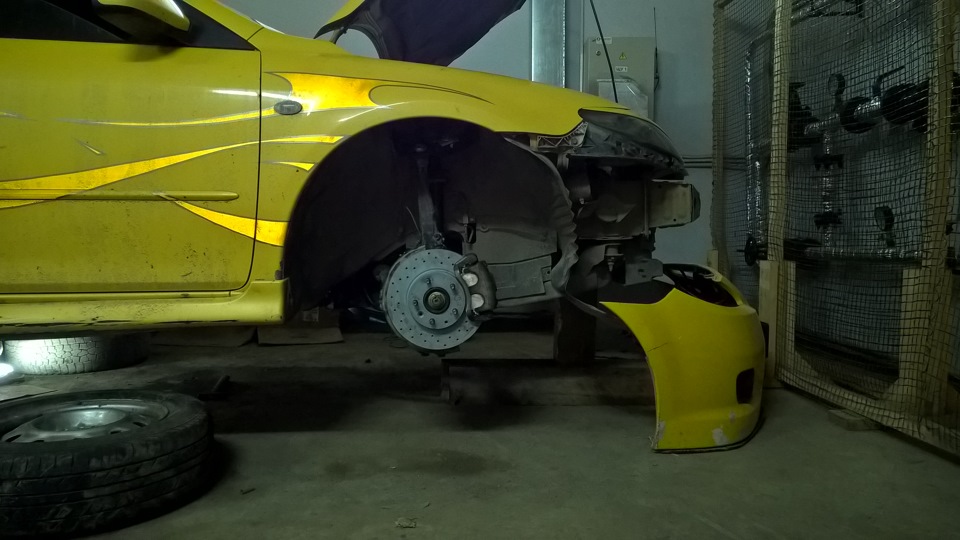

А теперь о некоторых нюансах, возникших во время ремонта.

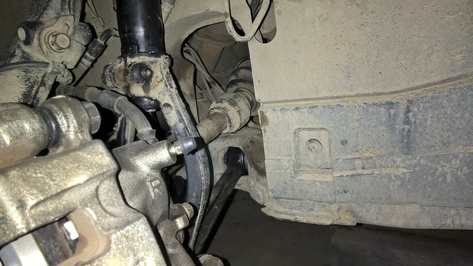

1. Самая моя большая проблема, это закладные гайки для задних продольных рычагов по ушастые сайлентблоки. Одну гайку я уже менял еще 2 года назад, т.к. она оторвалась, тоже самое произошло и с противоположной стороны, пришлось вырезать и приваривать её на место. А на двух других сорвалась резьба, но здесь я поступил проще, рассверлил отверстие до 12,5 мм и нарезал резьбу М14х1,5 и я скаже держит гораздо лучше, чем родная М12х1,25.
2. Это втулки под передние поперечные рычаги которые прикипели к пальцам шаровых, пришлось отрезать пальцы шаровых и выбивать 1 кг. молоточком.

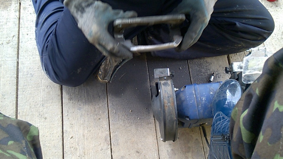

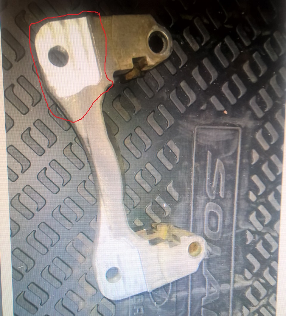

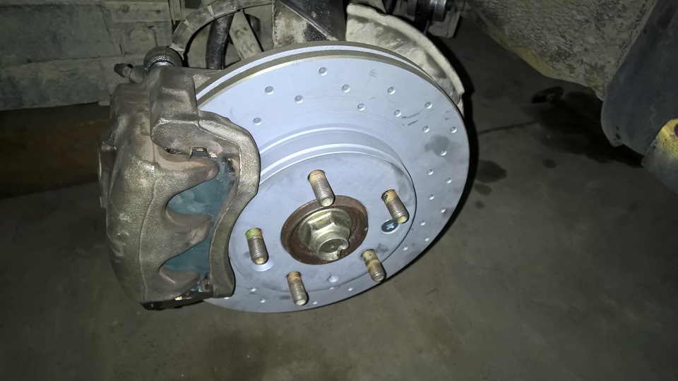

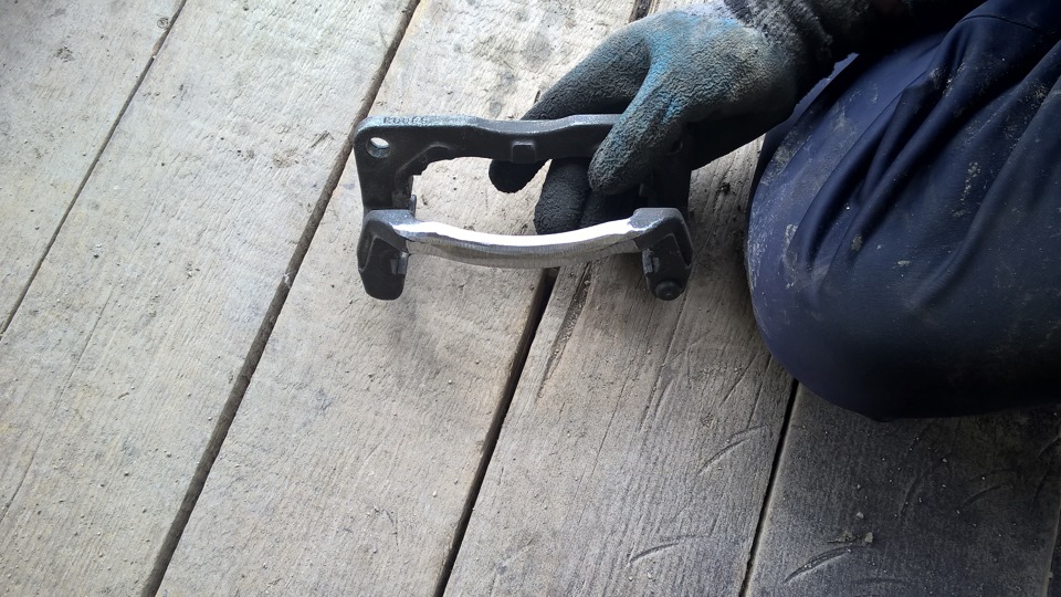

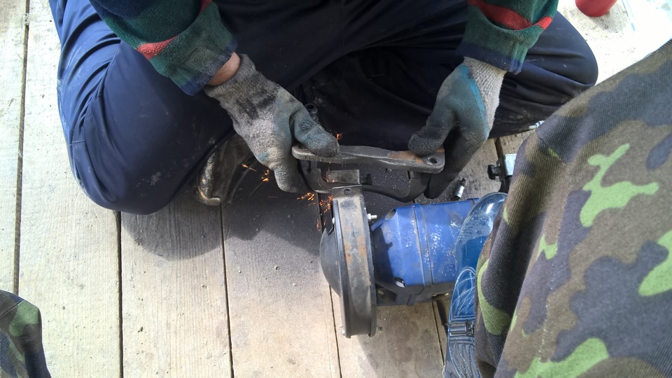

3. Это суппорта от MPV, которые после установки своими скобами упирались в диски.
Поэтому желающим установить такие суппорта необходимо:
3. Необходимо на ступице рассверлиться отверстия по болт диаметром 14 мм.
Ну и конечно можно забыть про штатное литье на 17 и простые штамповки, т.к. они не встанут с такими суппортами. Штатку конечно можно с проставками поставить. А вообще буду примерять MPV-е диски, т.к. для зимы нужны 17-е, а мои не встают. Хорошо хоть 18-е встали.
Все остальное прошло без приключений.

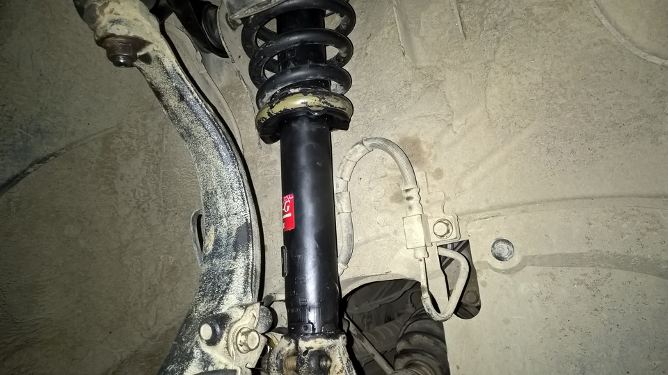

4. Амортизаторы — 2 шт. (левый и правый) по 2300 руб. (Левый: Kayaba 341333, Правый: Kayaba 341332)

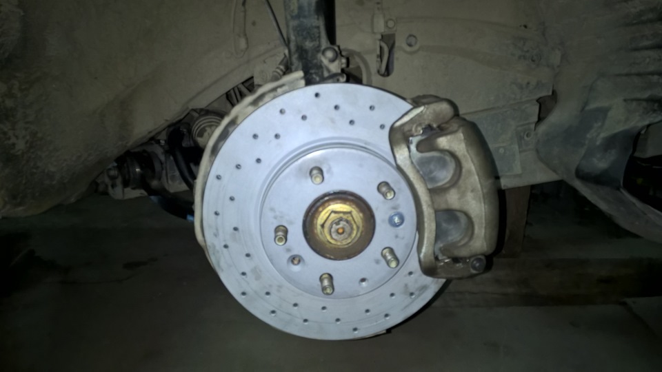

7. Диск тормозной перфорированный — 2 шт. по 4589 руб. (Otto Zimmermann 370.3072.52) Данные диски диаметром 282,5 мм. для того чтобы они встали мне пришлось на токарном станке проточить их до 274,5 мм.
8. Суппорта тормозные от Mazda MPV 2х поршневые с колодками — 4500 руб.

Как ведут себя передние аморты спустя три года?
Если честно, я их поменял спустя два года, но оказалось зря. Они были живее всех живых. Сейчас лежат в запас. Года через два поставлю их. Если вкратце, то из за специфики подвески они ходят долго при разумном обращении. А задним уже 3 года и хоть бы хны. Но они от МПС, и хочу их заменить на обычные, все таки жестковаты они.
Вместо них что поставил?
Те же. Из всех, что перепробовал за все время, KYB лучшие по соотношению цена/качество. Хотелось бы попробовать оригиналы, но ценник там пипец, плюс ко всему слышал что Мазда с завода ставит KYB, следовательно купив оригинал могут придти они.
С завода или KYB или Tokico. Сейчас выбираю между ними. У меня по вину — пакет "плохие дороги". У Tokico только один артикул, у Каябы — два. Те что у тебя в статье, — для плохих дорог.
То-то они так долго ходят :) а у тебя нет случайно номера задних для плохих дорог?
Задние у Каябы для седана только с одним артикулом. Если часто машина гружоная, ставят от универсала.
Точняк. Не подумал чёт. Главное пружины по универсалу брал, а про аморты не подумал. А МПС не бери, они реально коловые. Я катаю лишь из того, что жалко выкинуть.
Т.е., те передние Каябы которые у Тебя в статье, не брать, так как очень жесткие?
Не, не. Передние норм. Задние у меня от МПС оригинал стоят. Просто они были всего на 200 руб дороже kyb, вот я и решил взять, но не думал что они настолько жесткие, для Хэтч Бэка они не вариант. На седан ещё возможно прокатят. Надеюсь не запутал.
Понял, спасибо за инфу!
Главное чтобы настоящие kyb попались. А то ведь есть и подделки.

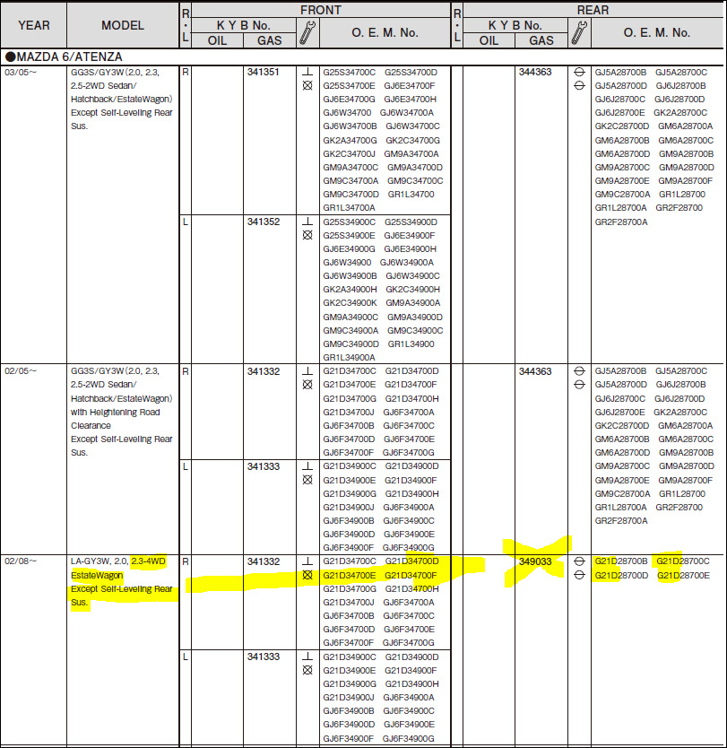

И на одном из форумов нашел очень любопытную табличку:
for-net
Вот нашел второй номер на задние Аморты от KYB, этот номер идет для универсала 4WD — 349033, а обычные с таким номером — 344363
У меня лежат суппорта от СХ7 уже пару лет… с ними как я прикидывал тоже только 275 мм диск вроде влезет… всё думал о переходниках =)
Не хотелось бы проушины кулака рассверливать…
И с помощью переходников можно остаться даже в 16-ом радиусе колёс с дисками 300мм от GH :)
Правда как я понял по одному из последних постов по установке тормозов от MPS решили всё-таки пересесть с 2-ух поршневой системы MPV на однопоршневую MPS. Почему?
320 мм против 274 мм все таки довод как по мне :)
Хотя и не скажу что 2 поршня тормозили плохо. Просто 274 мм это для 15-17 дюймовых дисков, а вот для 18 надо больше, да и 274 терялись на фоне 18 дюймов, смотрелись как игрушечные, а вот 320 совсем другое дело. :)
