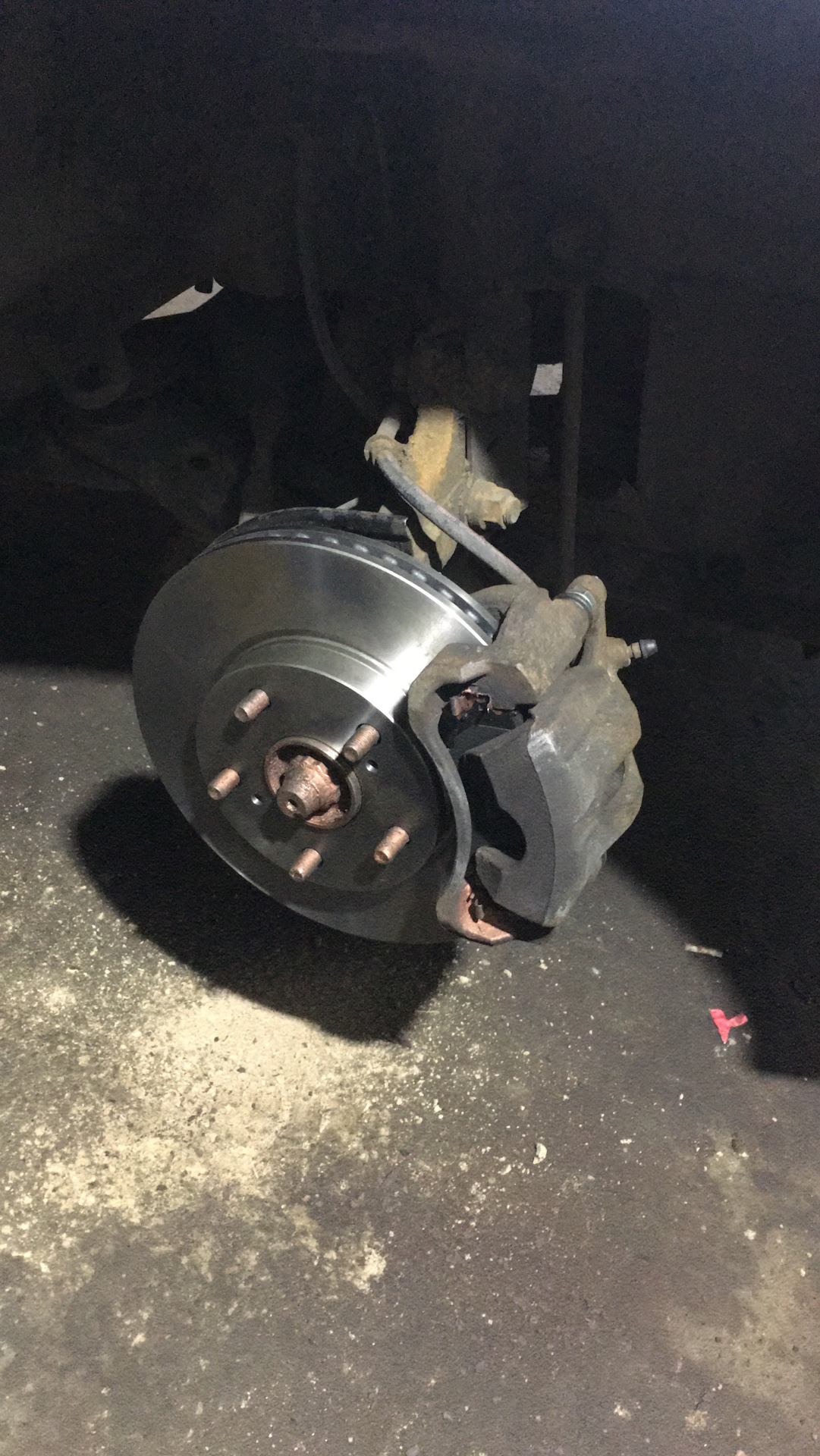

Весной этого года занялся ремонтом тормозов — их практически не было! Как супруга ездила, я не знаю. В начале года купили ей другую машину, а Тойоту решил привести в порядок. Я тогда еще ездил на ML, а Toyota стояла у меня на работе. Сначала заказал все необходимое по задним тормозам, получил и установил.Диски, колодки и ремкомплект направляющие и резинки.Морально был готов и к замене поршней, но вскрытие показало, что их менять нет необходимости. Как-то вечером лазил в сети и натолкнулся на какой-то форум Тойотоводов. Я там многое узнал. Оказывается, что современные Тойоты весьма капризные, и нередко требуют регулярного обслуживания. Это как раз относится к ежегодной профилактике тормозов, особенно задних. Та хваленая надежность и безотказность видимо, была раньше.Но я в любом случае правильно сделал, что занялся тормозами. После замены задней части тормоза уже стали значительно эффективнее.
Заказал запчасти на перед, и когда все наконец установил, тормоза стали почти такие, как надо. Теперь поездка на Тойоте стала доставлять массу положительных эмоций. За 11 лет моя супруга не наездила и 100 тыс.км. По целому ряду показателей машина сравнима с новой. Очень нравится мне ручник — колеса держит намертво.
Прочитал и про двигатель, что он расходует масло.Сейчас расход не критичен, а в принципе в будущем можно заняться и этой проблемой.В остальном пока все нормально.
Когда занимался тормозами, не предполагал заводить бортжурнал и, соответственно, не готовил фотоотчет. Но в следующий раз буду.
На фото: диск тормозной передний NK2045121, колодки тормозные Kashiyama D2274H, противоскрипные пластины 04946-12110; 04946-12040.
Задняя ось: диски тормозные LYNX BN-1146, колодки ADVICS SN953P
