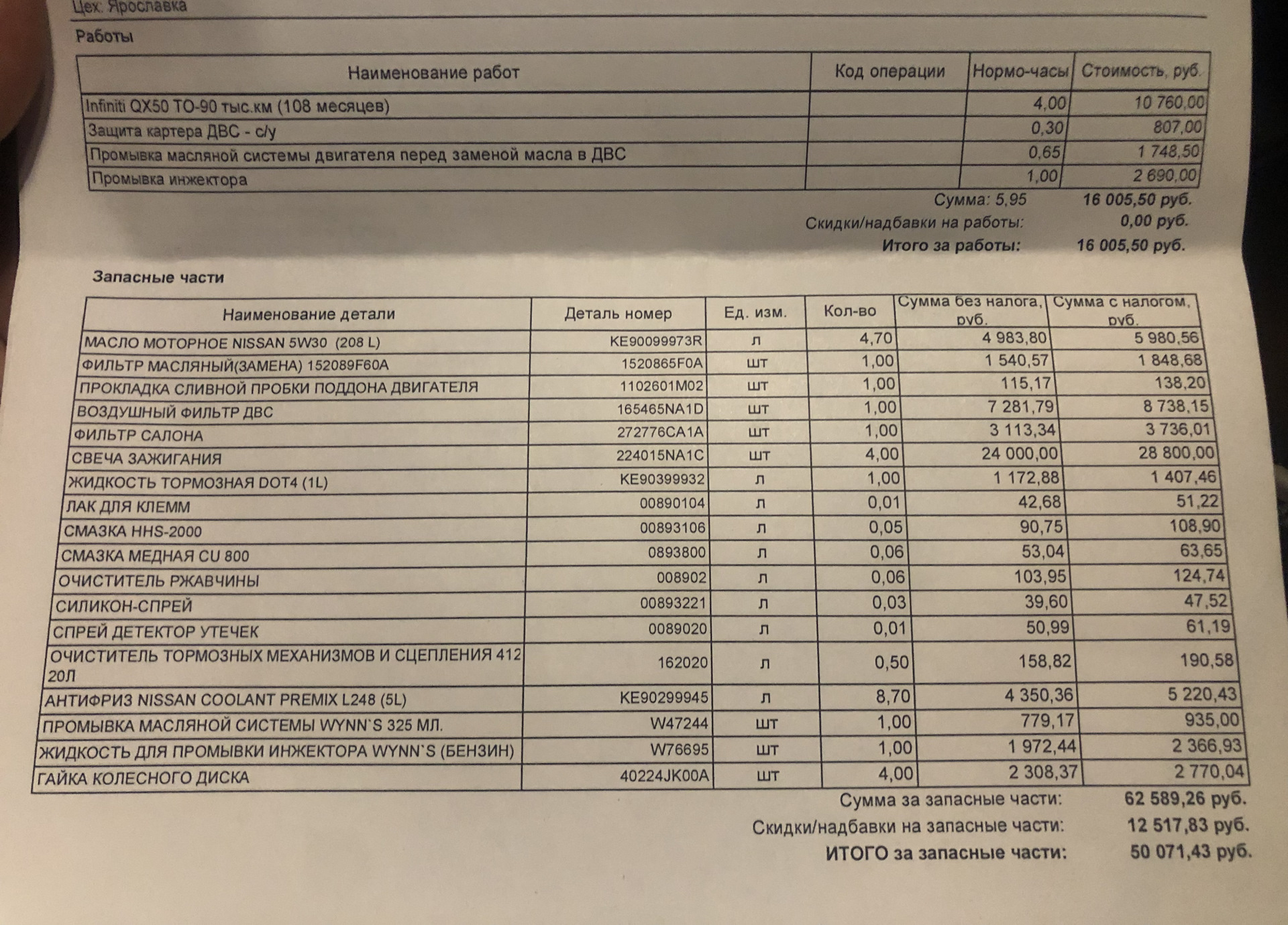

ТО 9
Цена вопроса: 66 000 ₽
Пробег: 91 000 км
Infiniti QX50 2018, двигатель бензиновый 2.0 л, 249 л. с., полный привод, вариатор — плановое ТО

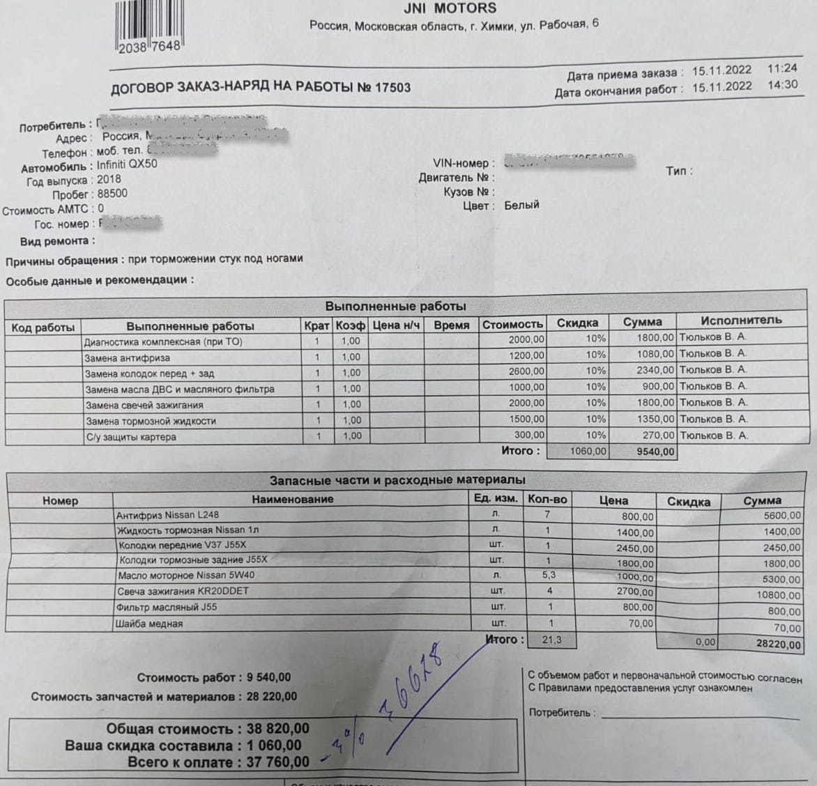

Кстати, свечи (иридий)могут и 100ткм пройти(как повезет по бензину) и от километража вы никакой разницы не увидите.
Jni те ещё овечки, но гораздо экономичнее официалов выходят по деньгам.
Интересный объем антифриза, залили 8,7 л при объеме по паспорту 7,7 с учетом бачка…

Почему ТО не стали делать у JNI?
Хз, а там чем лучше?
ценник гуманнее…но это не точно!))) просто официалы всегда цену лупят.
Делал как раз недавно у них. Без фильтров салона и двигателя конечно (купил на али оба около 1,5к и поменял сам), но зато со сменой колодок и перед и зад
более чем в 2 раза дешевле вышло.
надо у нас подобный сервис искать.
что за задние колодки стоимостью 1800р?
те же что и передние — SANGSIN, ставил их уже ранее, нареканий не возникло
колодки норм. большинство на них ездят. меня цена удивила, этих колодок одно время вообще не было, а сейчас они появились, но цена 3500р.
LexxLuger
Откуда они берут такой литраж масла?У меня (менял сам выходит 4.5л).На кашкае менял у них залили привезенные 4 литра и сказали надо ещё 1л на доливку купить, типа там 4.2л. Залез сам посмотрел-ровно верхний уровень.А ниссановское масло не стоит этих денег точно…

Со свечами что-то не так. Видимо стройные мексиканки их грудью дополнительно "нашлифовали", для полной аутентичности. Остальные запчасти по ценам норм, точнее плюс/минус так и есть. На ТО-50 летом наш дилер говорил, что есть перебои с поставками, предложил простой фильтр салона за 13500, но после моего возражения, поправился:"Тут ещё один последний остался, за 2800 будите брать?.." Вообщем так ТО-50 и завершил за 22000р.
Погоди-ка, свечи 24к? Воздушный фильтр ДВС 8700? Что это за цены? Вопрос к знатокам, это реально такие цены, или дилер крутит в 10 раз?
Канеш крутит
Ну да свечка 6 тыс, еще 4 месяца назад, так стоила, не хотите ищите сами.
Поискал свечи в инете — от 3,5 тыс. руб. за шт если в ближайшее время, а если с поставкой через месяц и низкой вероятностью, но с предоплатой 30% — 1700 руб. за шт. В ОАЭ они по 15 долл. за шт.
О том и речь, дилер "молодец"…
AlexNTG
я посмотрел на экзисте свеча стоит 3500 с доставкой через неделю, 1500р с доставкой 25 января. наверно я закажу в запасик…
Мне они сняли заказ со словами, что вероятность поставки низкая. Предоплата 30%, и цена не 1500, а скорее 1700 руб. за шт. Напишите, если получится…
Посмотрел Сейчас.В наличии в Москве начинаются от 1500 руб, но территориально забирать может неинтересно.А за 1900руб их уже на каждом углу…
Жесть как она есть. Менять иридиевые свечи каждые 30 тыс. км? Ну-ну…
