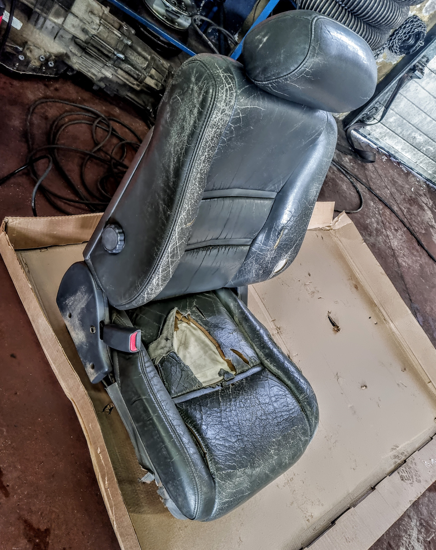

В конце прошлого, 2021 года, не знаю с какой такой причины, скорее всего от скуки, приобрел комплект оригинальных кожаных сидений с электроприводами от леворукого 80-го.
Поставить сиденья от BMW или чего-то подобного, модного, нового, комфортного и современного, не захотел. Решил придерживаться идеи аутентичности.

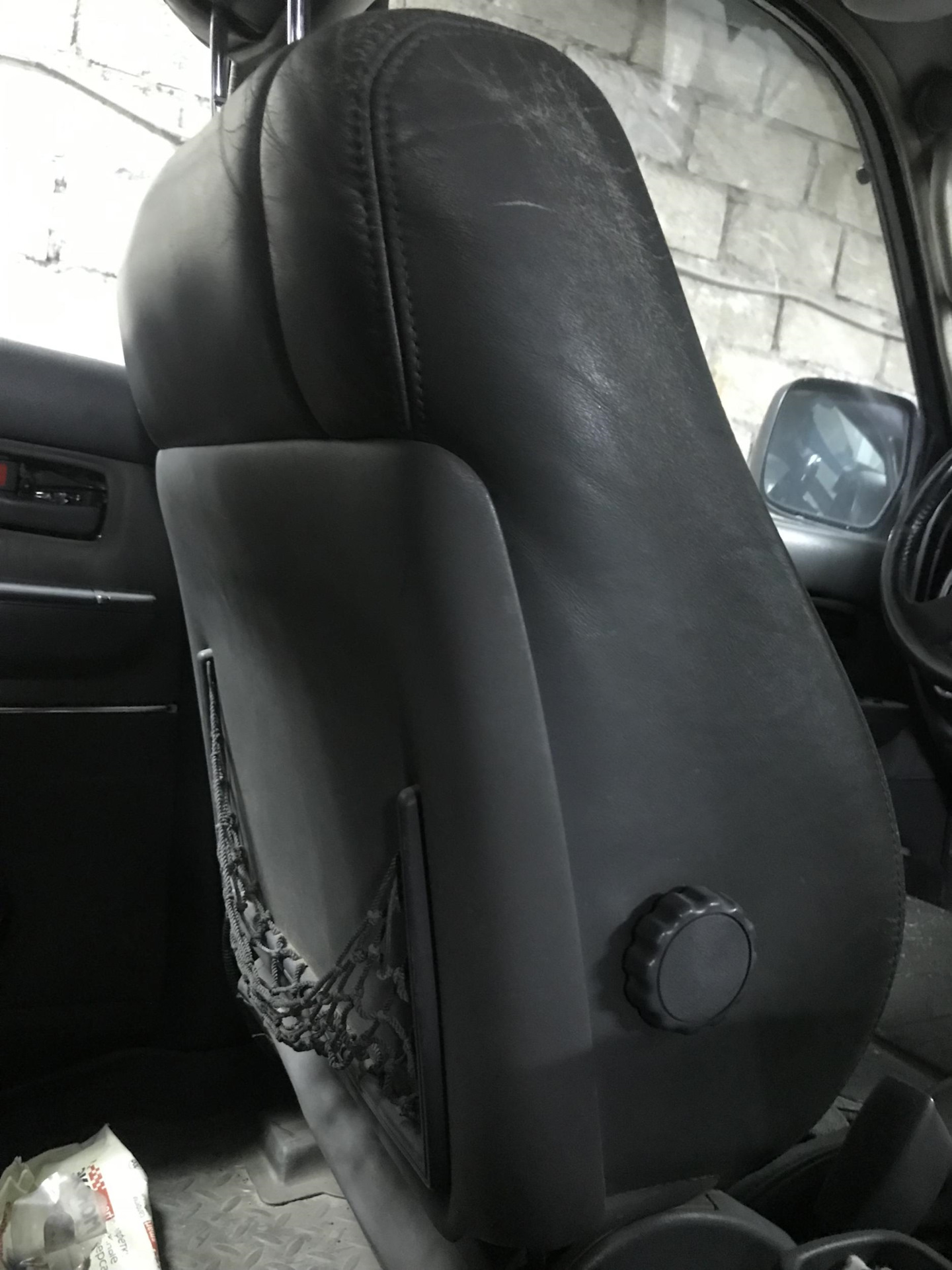

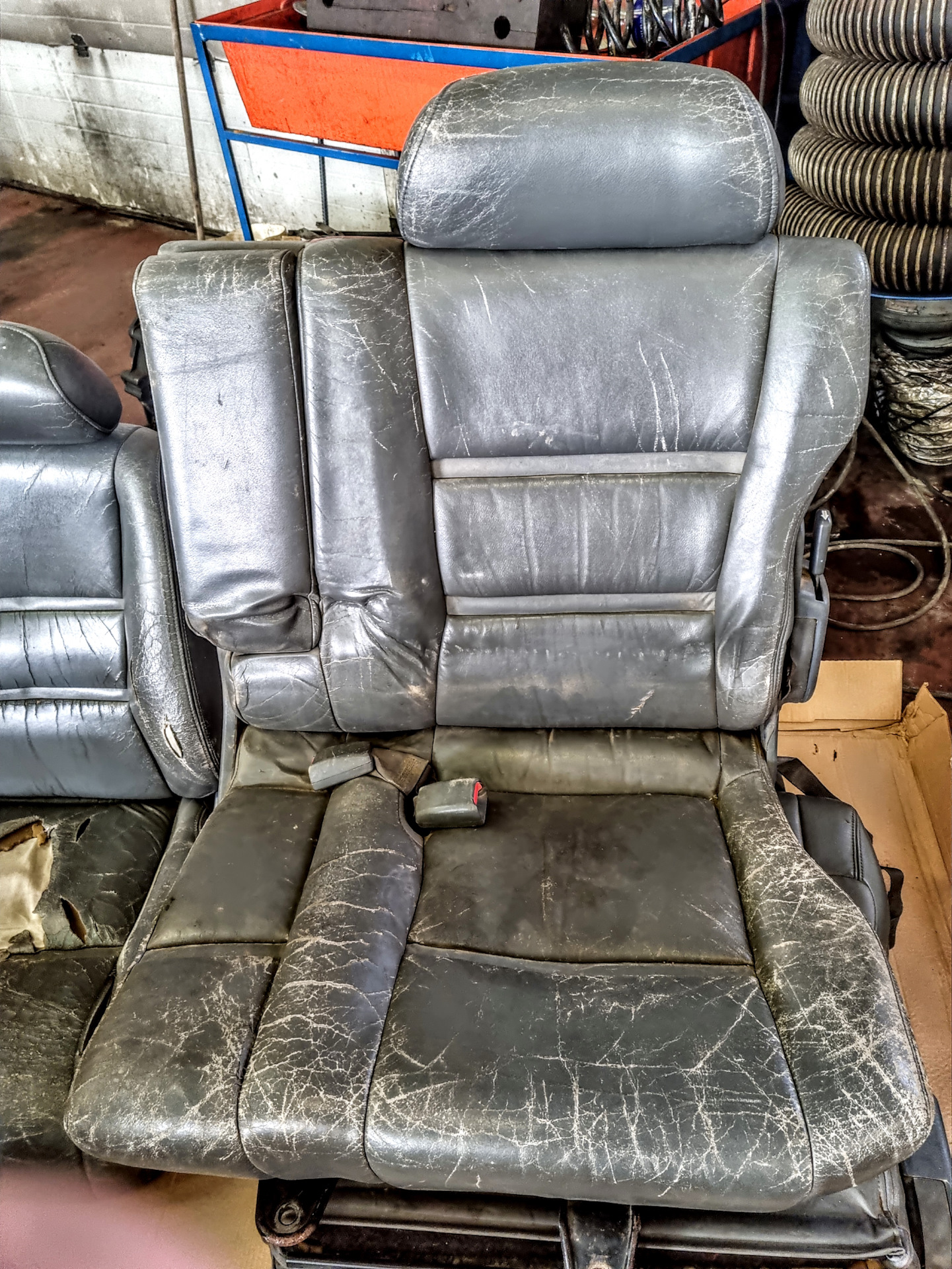

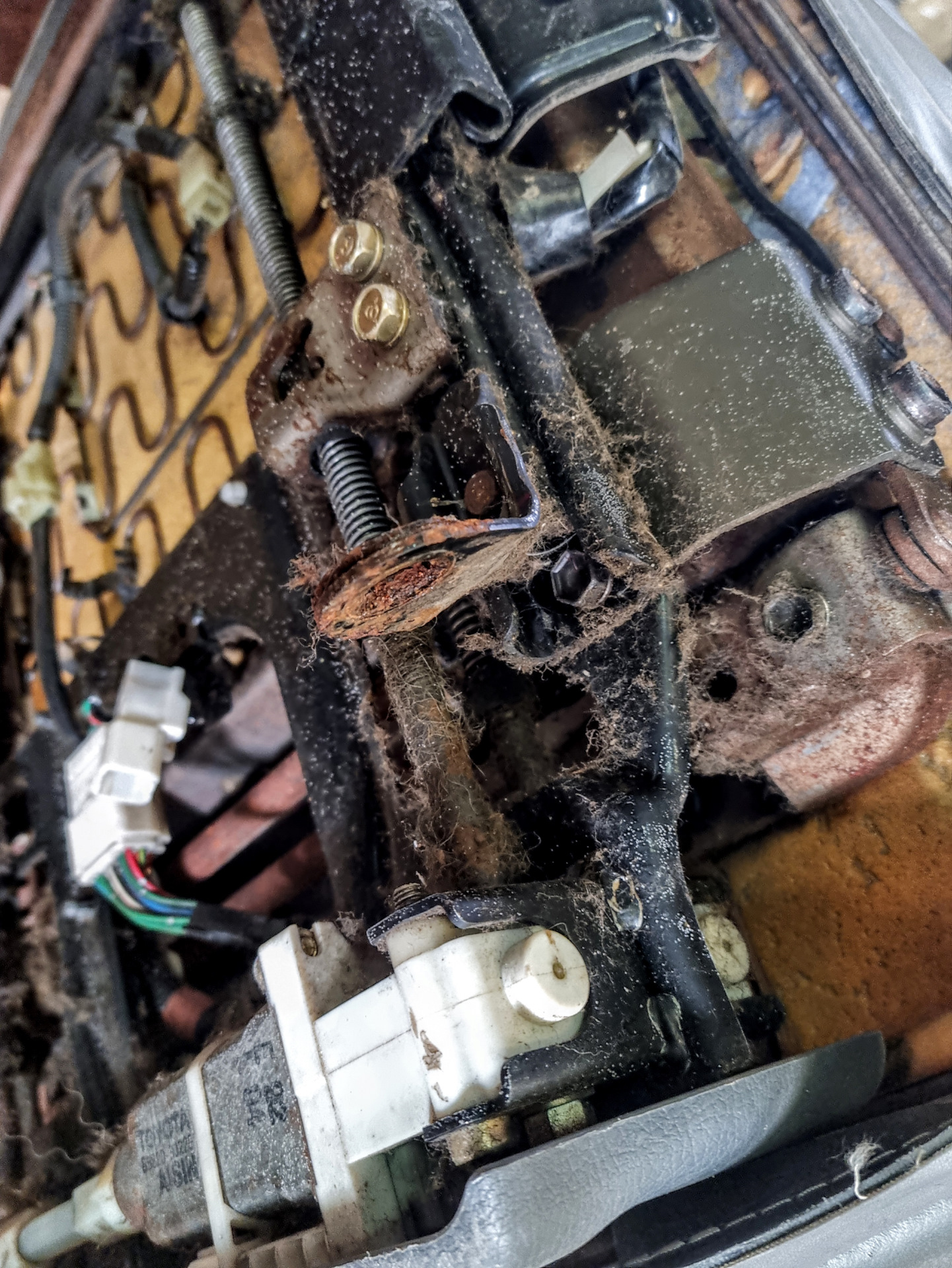

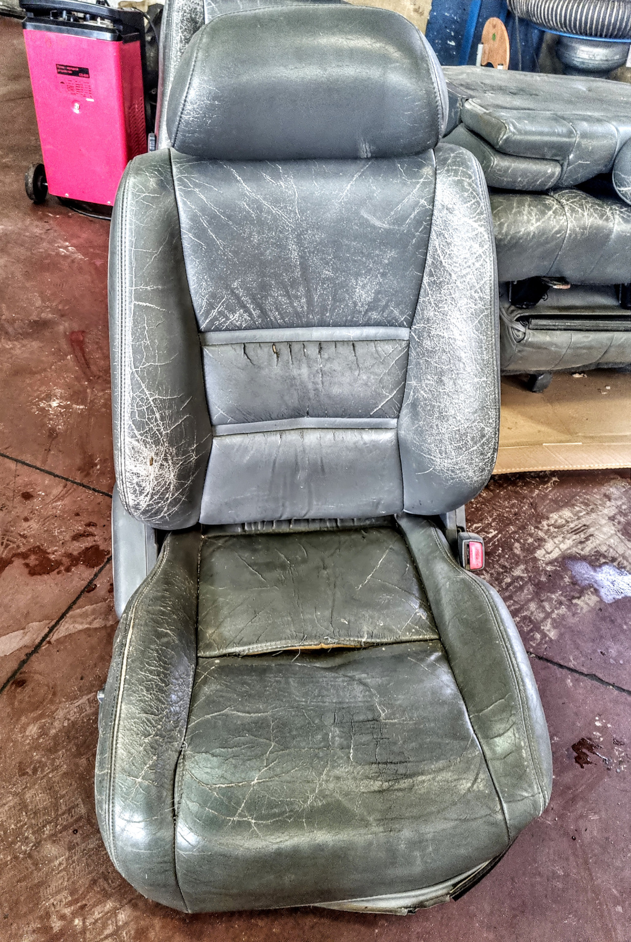

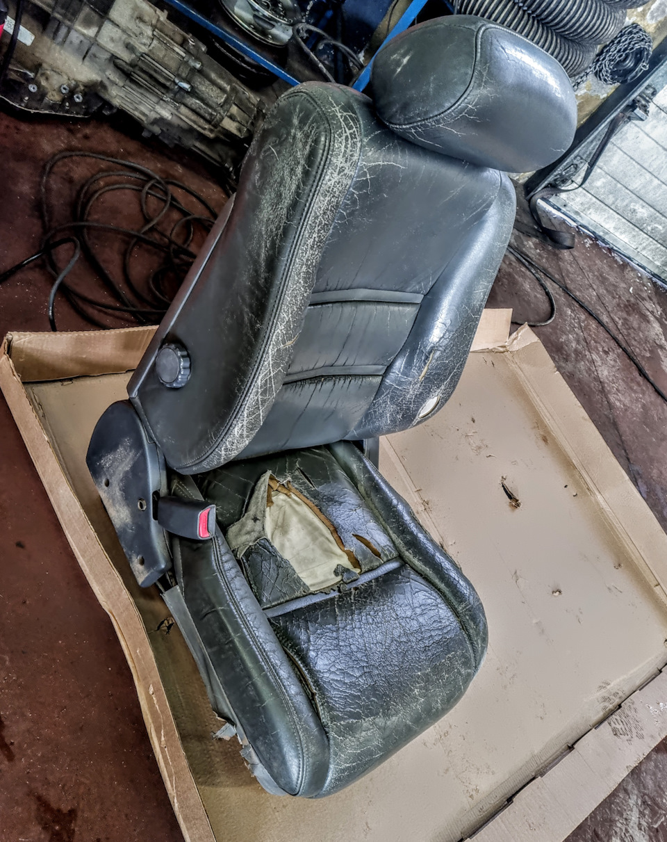

После получения кресел в транспортной, распаковав и увидев их, как говорится "вживую", испытал легкий шок. Драные обивки, ржавое железо, неработающие привода, паутина по низу … жесть вообщем.
Внутри сидений труха из песка, мелких кусков поролона и почему-то овса…
Полюбовался на всё это безобразие и убрал в дальний угол бокса.
Решил взять паузу на неопределенный срок — подумать и решить как лучше поступить — то ли выкинуть этот комплект нафиг и забыть как страшный сон, то ли попробовать силы в новом занятии по реставрации тойотовских кресел.

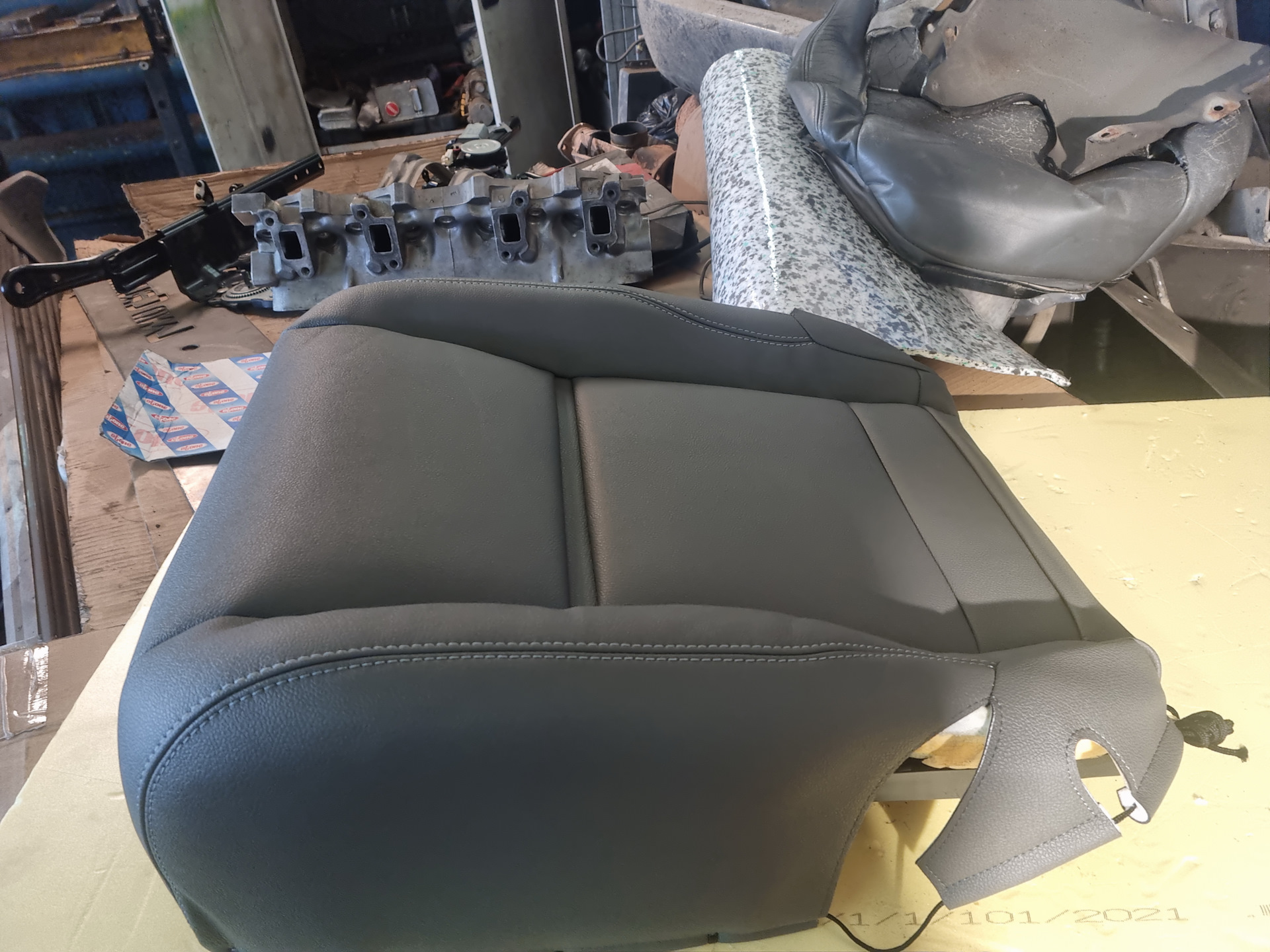

И вооружившись этими новыми знаниями составил примерный список, что еще требуется докупить — а это поролон (двух видов), ткань, клей, стяжки, краска, химия для очистки и обезжиривания, комплект новой обивки сидений, шестеренки в редуктора приводов сидений…
Приценил позиции.
Думал, гадал. и решился.

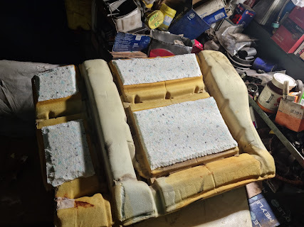

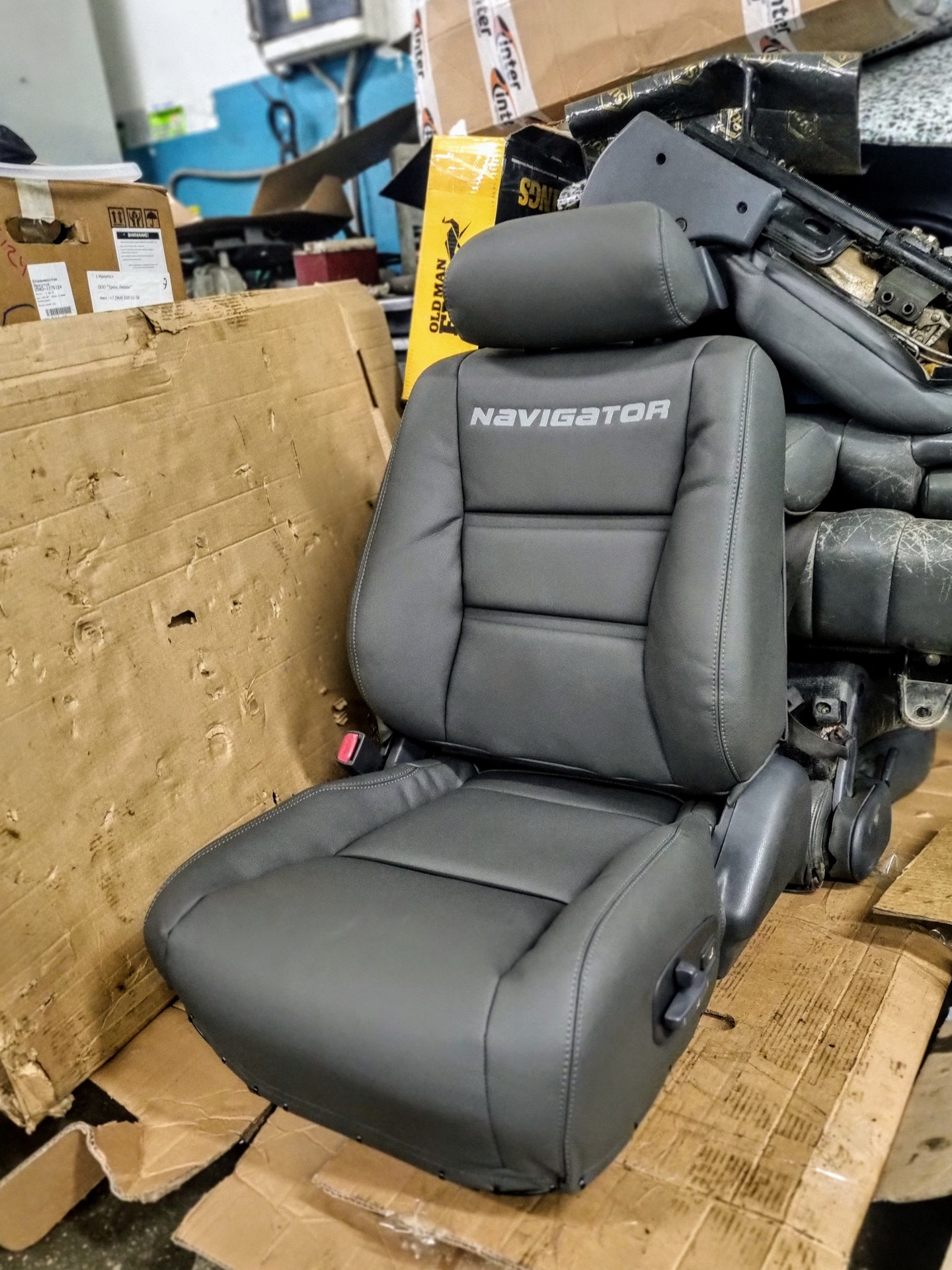

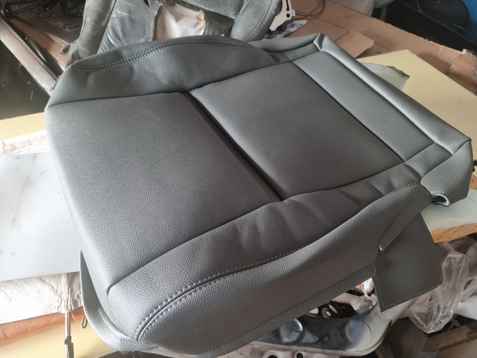

Заказал новый комплект обивок для обтяжки, приступил к разбору сидений.

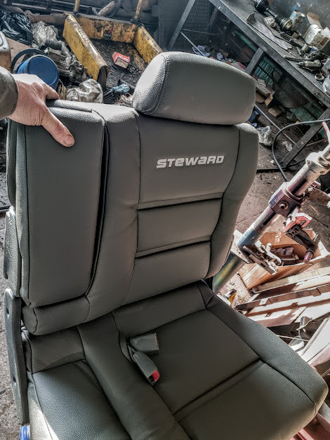

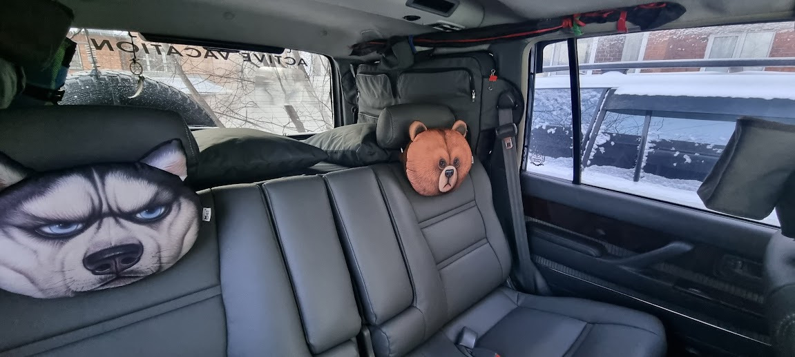

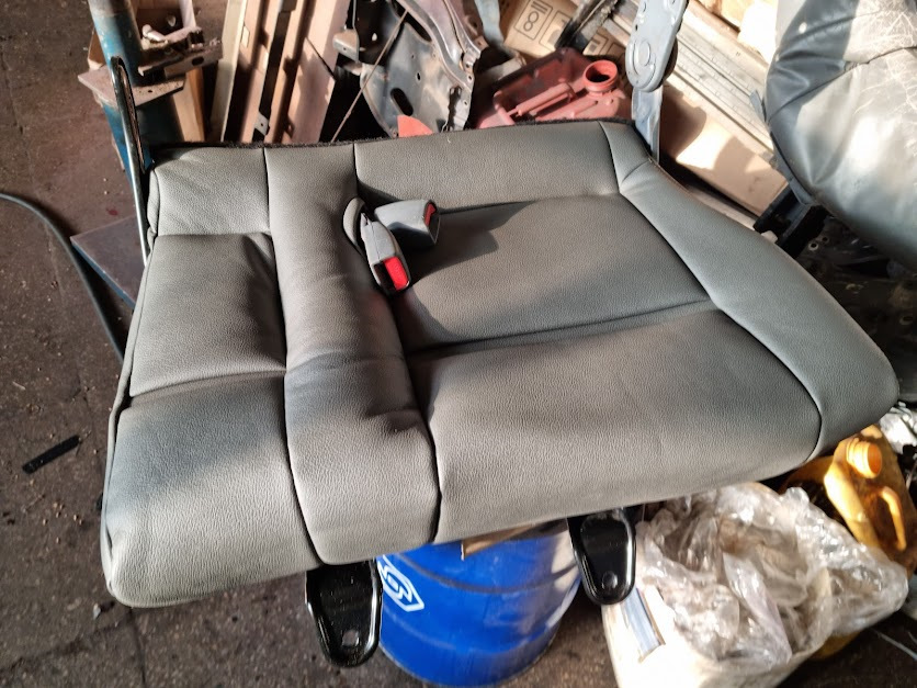

Опыта нет, поэтому реставрационные работы начал с задних кресел. Они конструктивно проще и если что не так пойдёт, меньше будут мозолить глаза, расстраивать.
С задними, к моей великой радости, особых проблем не возникло.

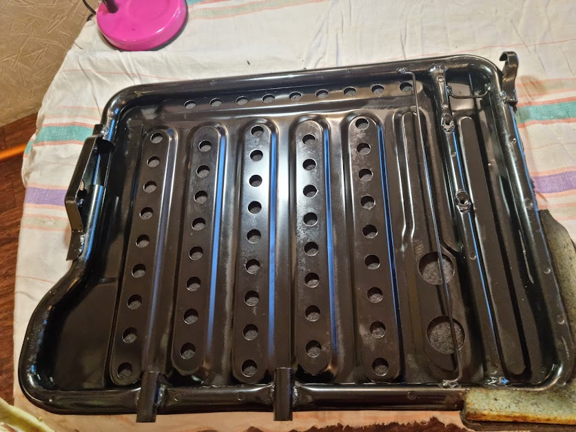

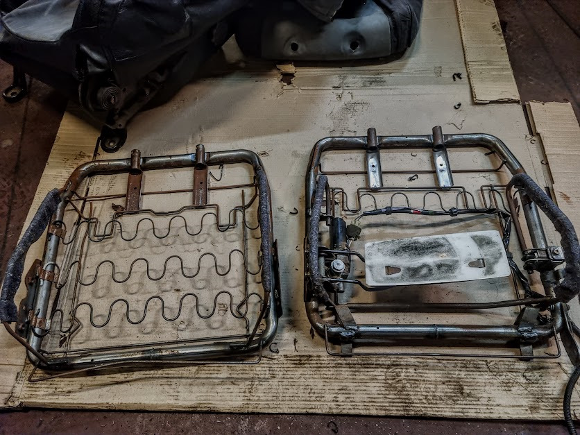

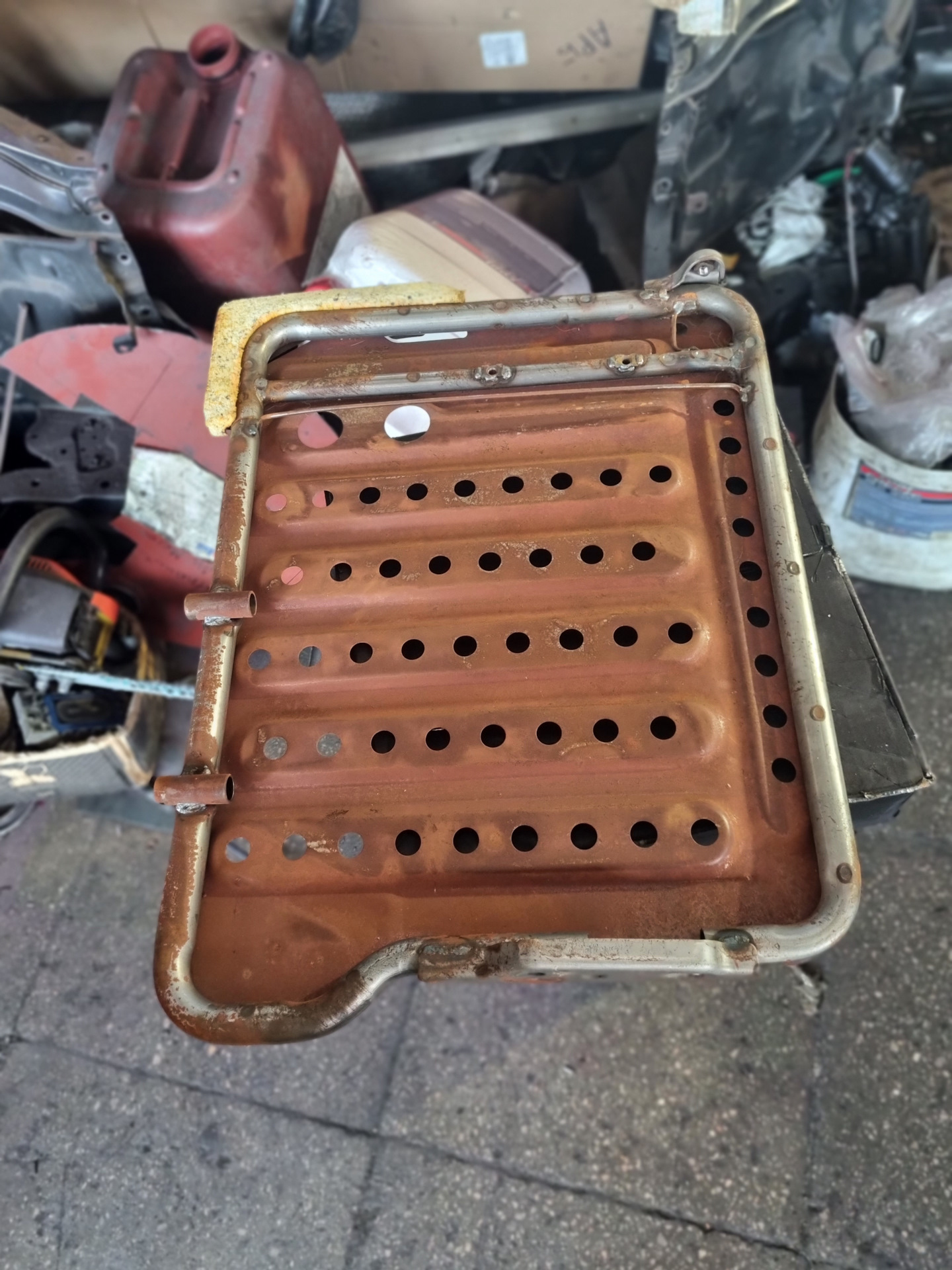

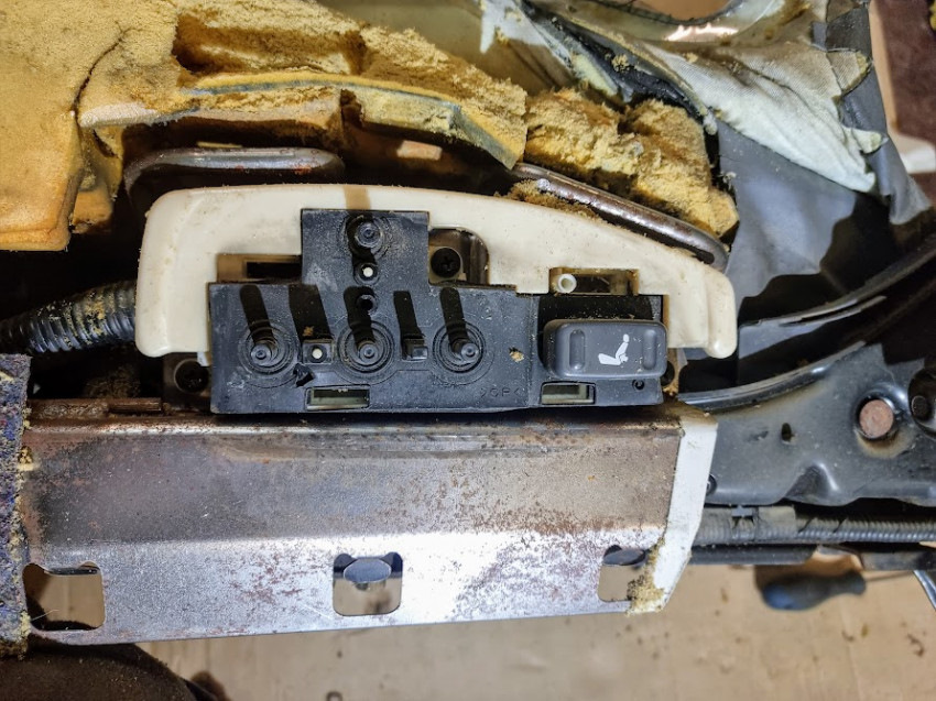

Сдернул старые обивки, снял поролон, вытряс овёс и разный мусор, отмыл и покрасил каркас, оттер грязь с пластика.

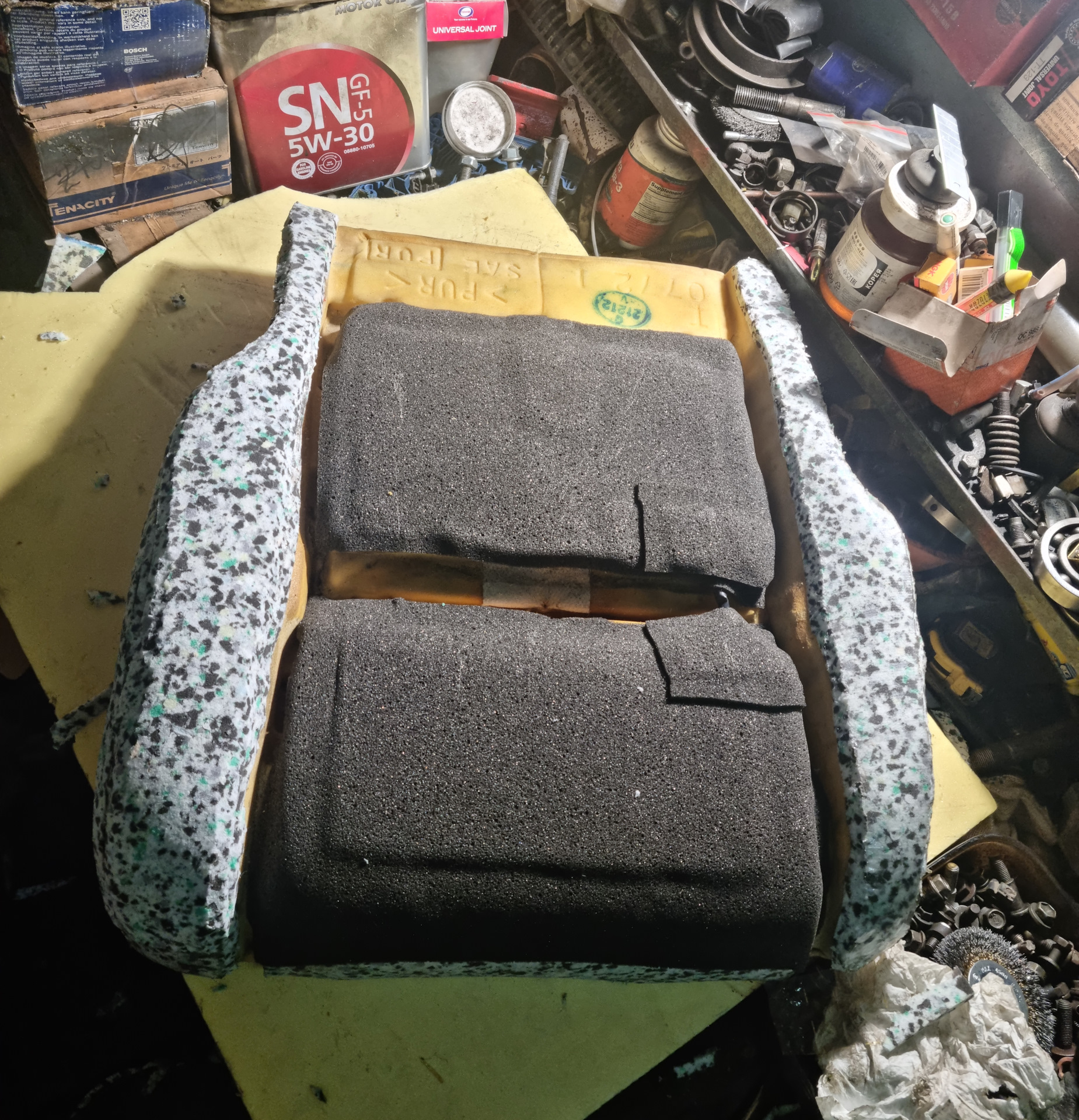

Нижние подушки, на которых сидят, их поверхность, сделал более объемными (на свой вкус).
Подклеил, где как мне казалось надо добавить, поролон.
Натянул обивки и установил кресла.
Получилось вроде бы неплохо.

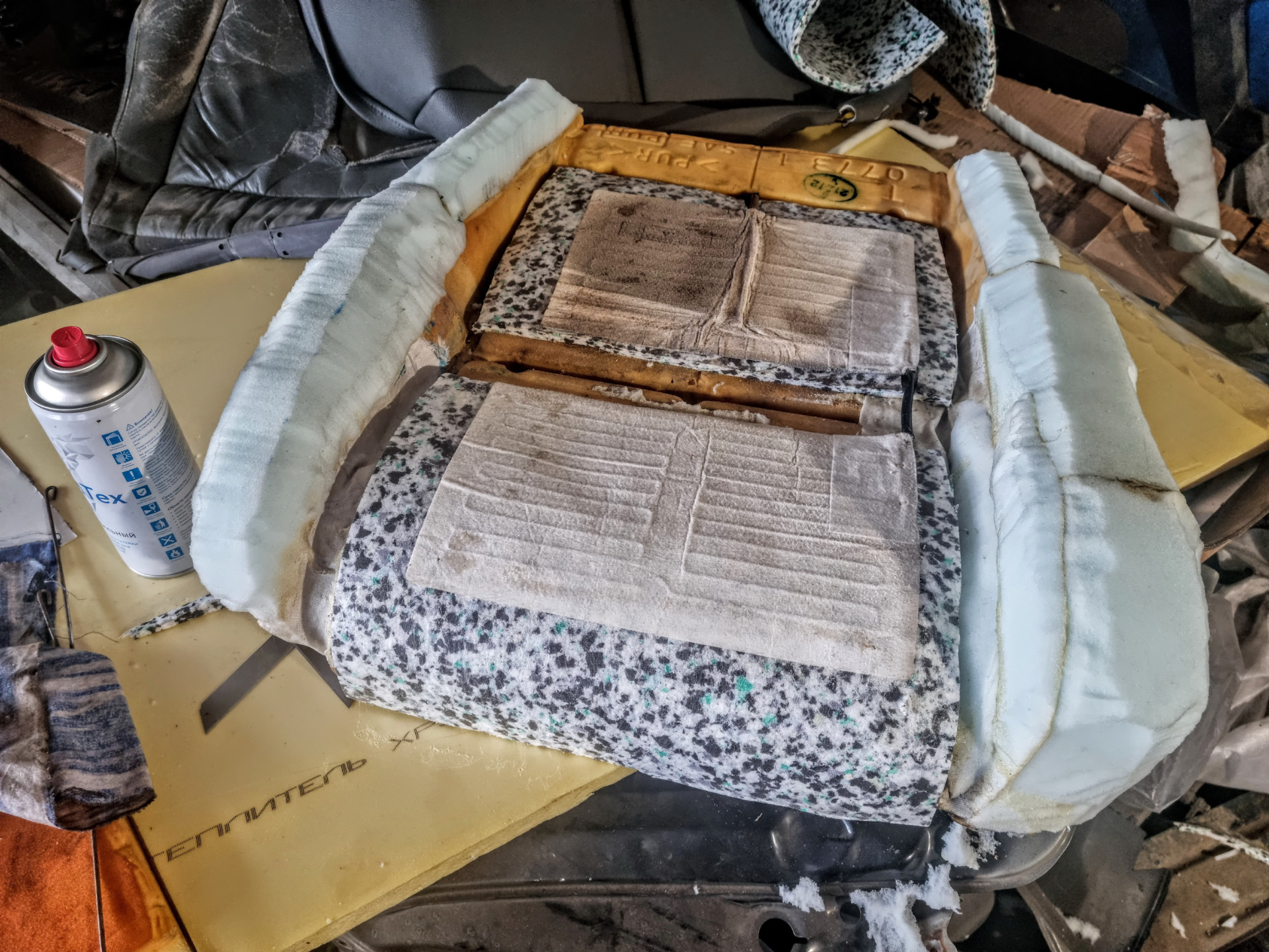

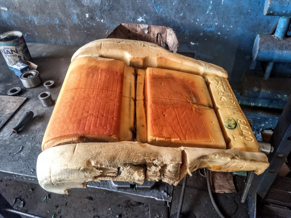

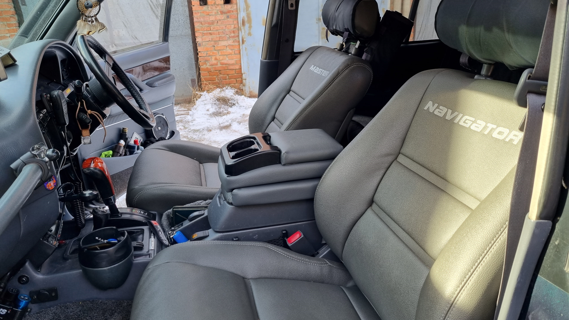

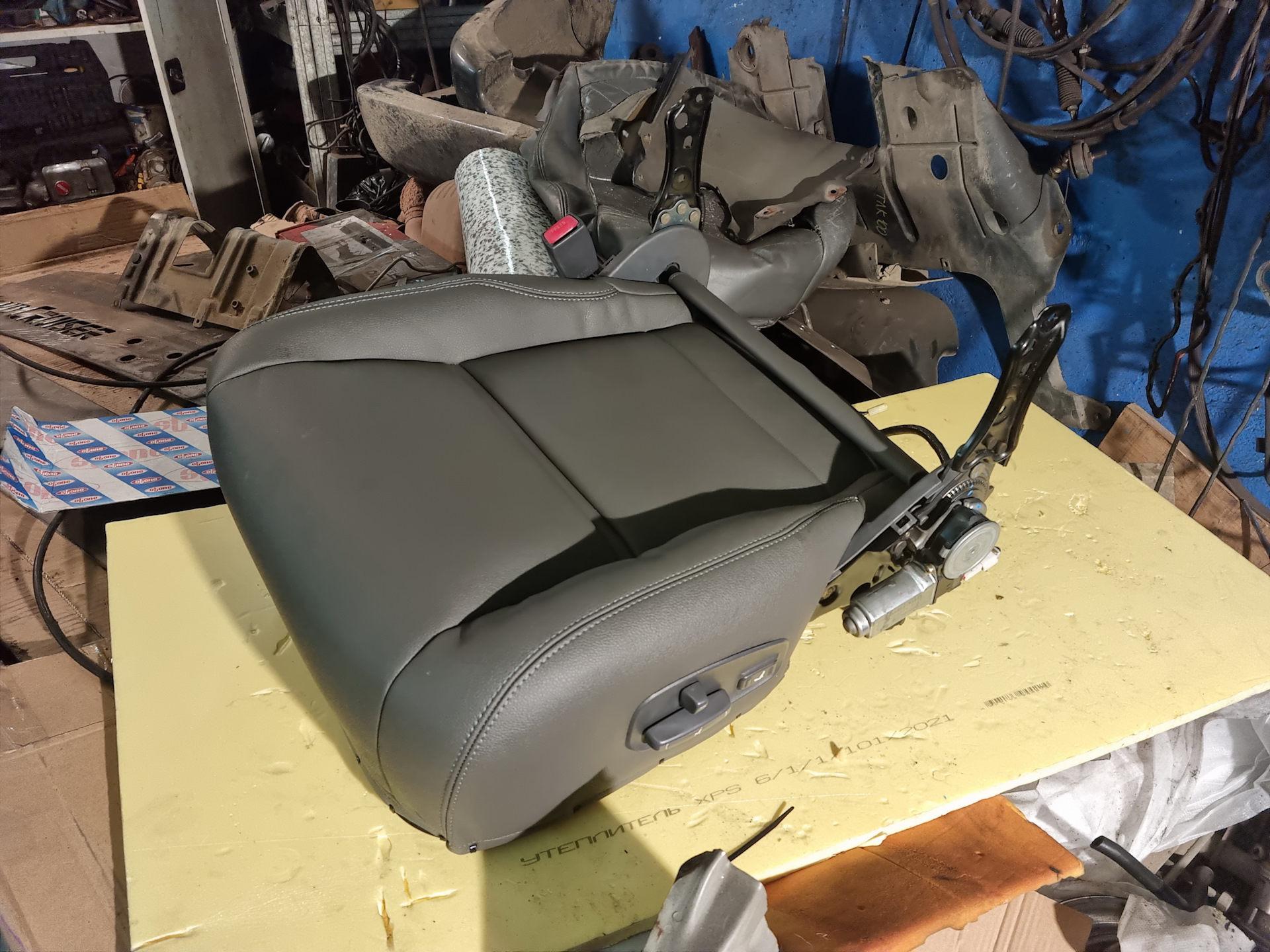

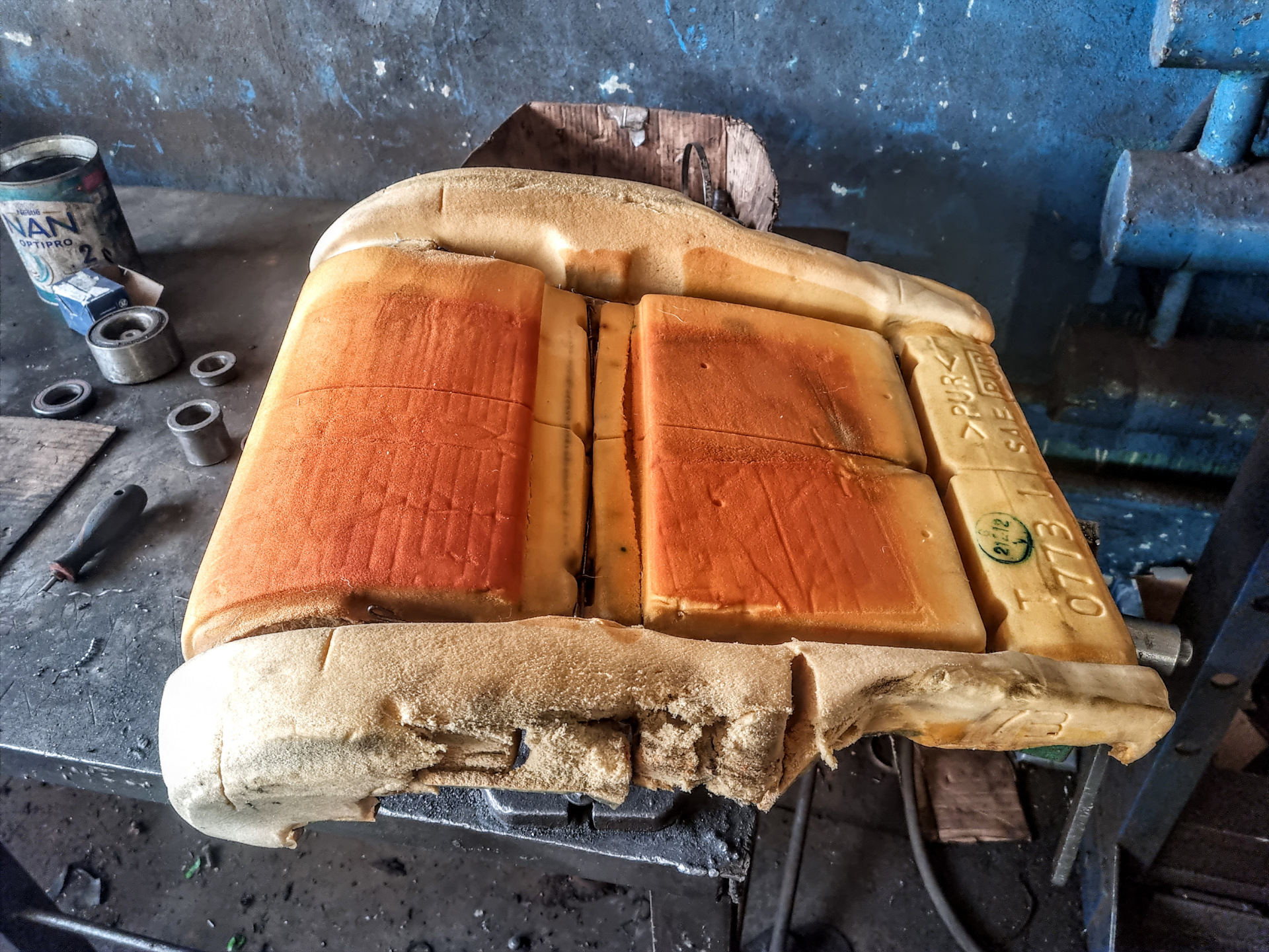

С передними пришлось повозиться. Конструктивно сложнее-профиль, привода, обогревы, поролон более уставший
Разбирал всё полностью. Поролон клеил, формовал, усиливал каркасом из ткани, наращивал боковую поддержку, середину делал более жесткой (не люблю когда проваливаешься в сиденье).

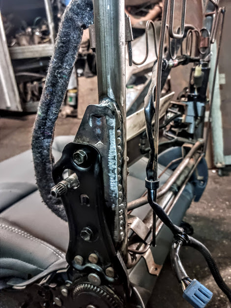

Так как приобретенный комплект был от леворукого крузака, а у меня праворукий, пришлось повозиться с каркасом — не захотел мириться с тем, что у пассажира будет более комфортнее кресло, чем у водителя.

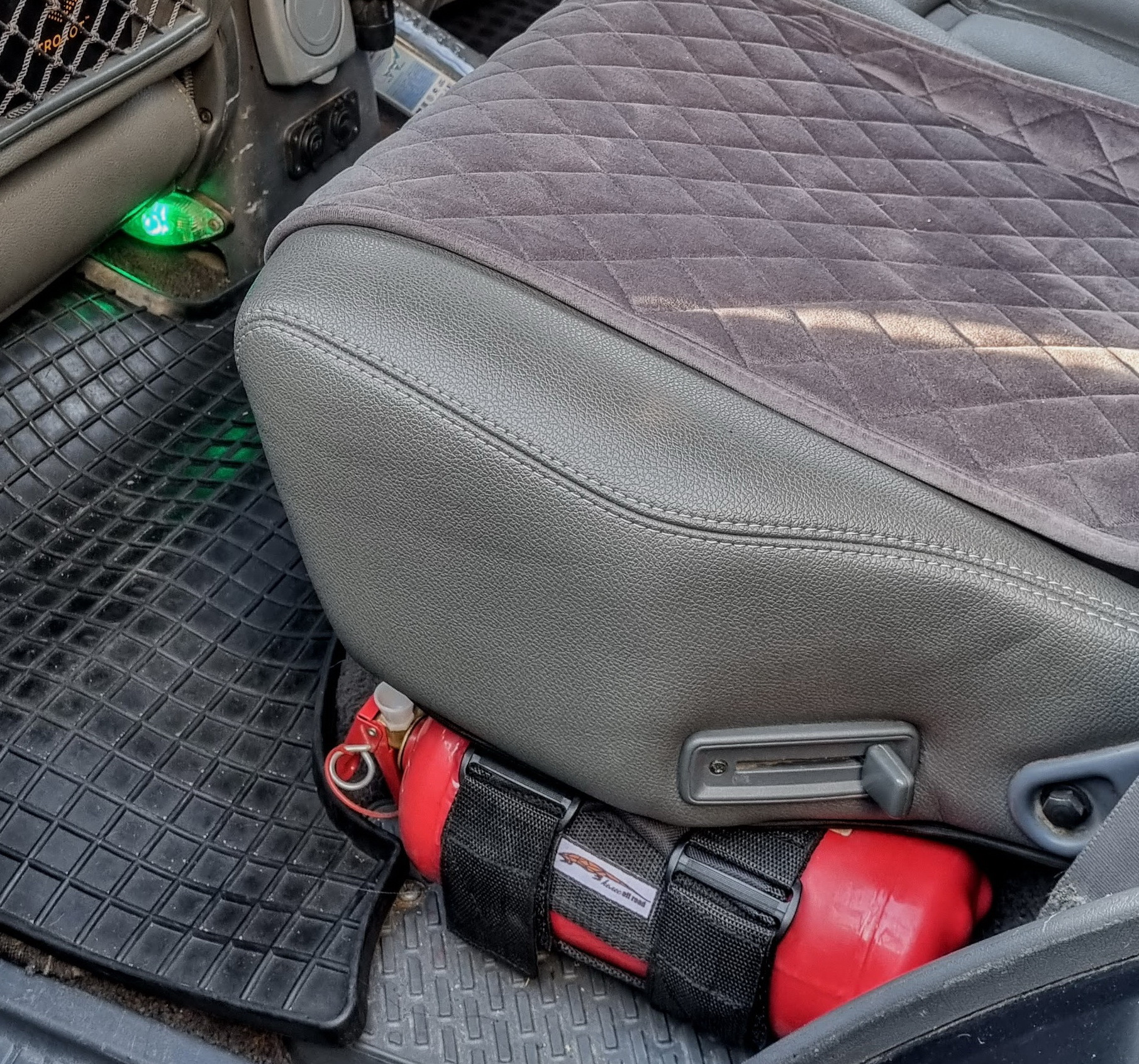

Потому срезал с водительского механического сиденья Яши поясничный подпор, регулировку ширины боковой поддержки спинки и внедрил их на "новое" сиденье с электрорегулировками.

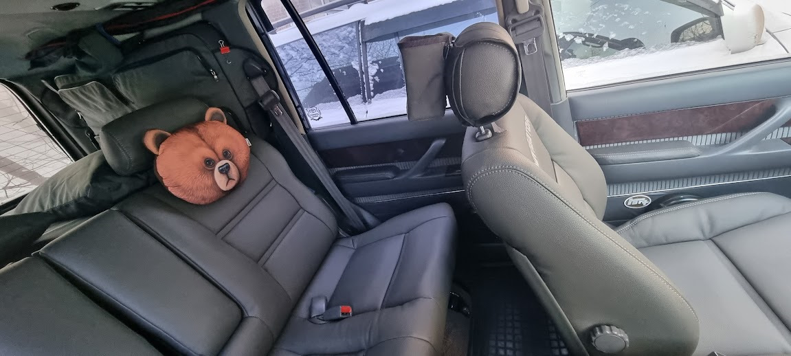

В итоге оба передних сиденья получились в максимальной комплектации.

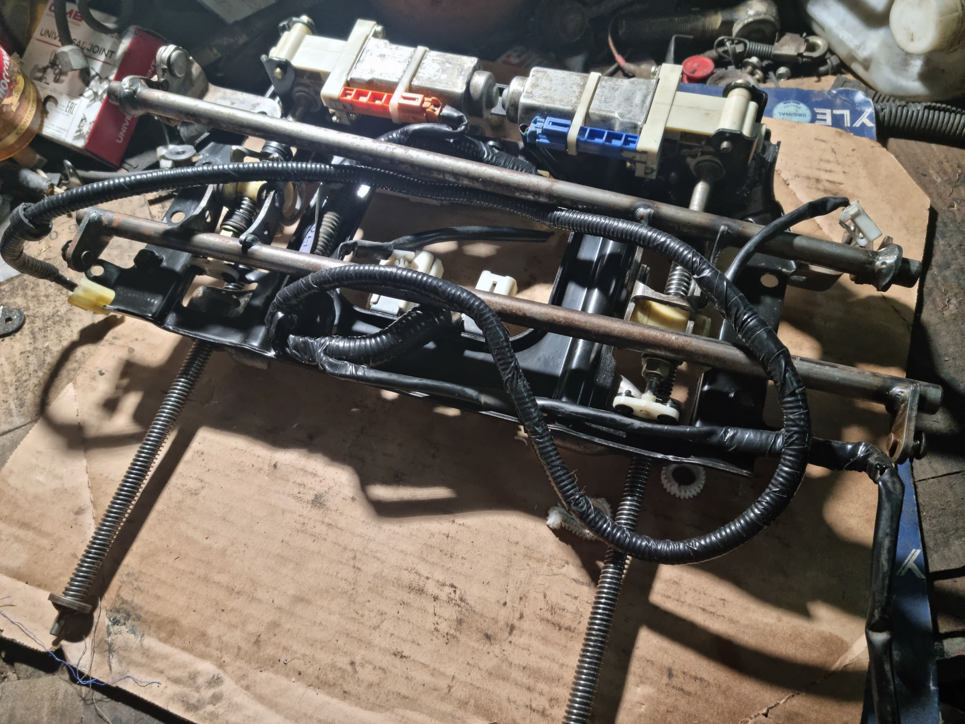

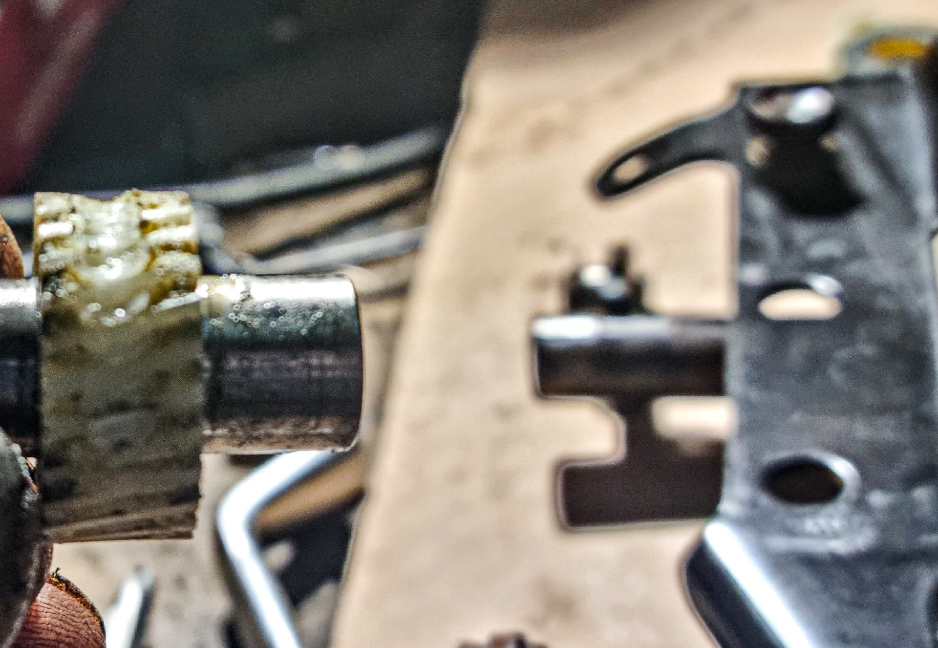

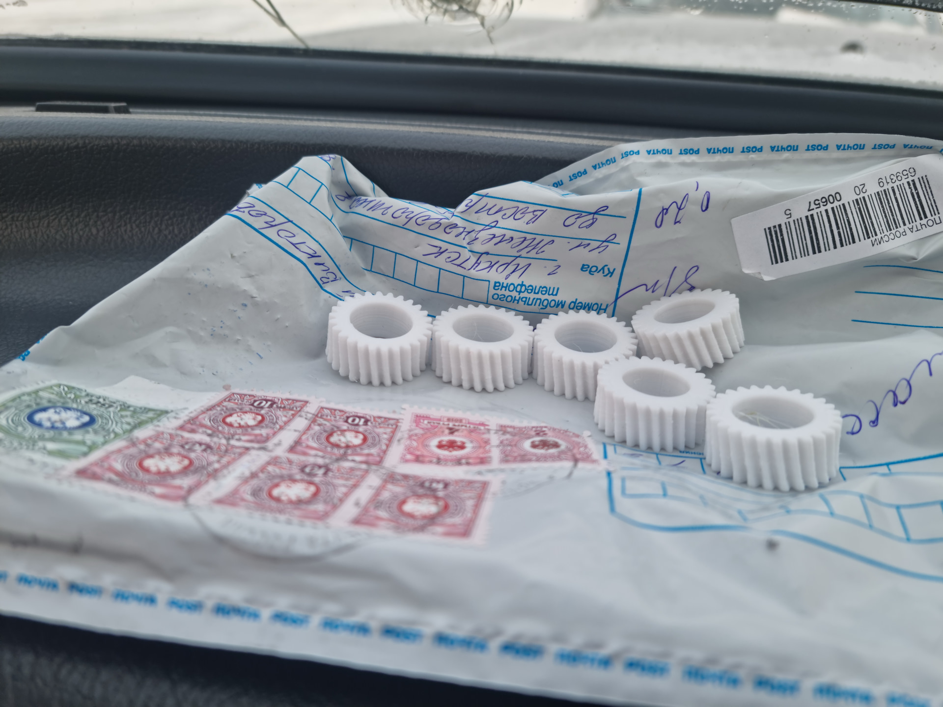

Для ремонта приводов кресел, а если точнее- редукторов, приобрел пластиковые шестерни, распечатанные на 3D- принтере.
Поначалу с ними все было хорошо, но … недолго. Стало съедать зубья. Мягкие они оказались. Как раз подвернулось по бюджетной цене пара тойотовских электрокресел. Снял с них шестерни и теперь все отлично.

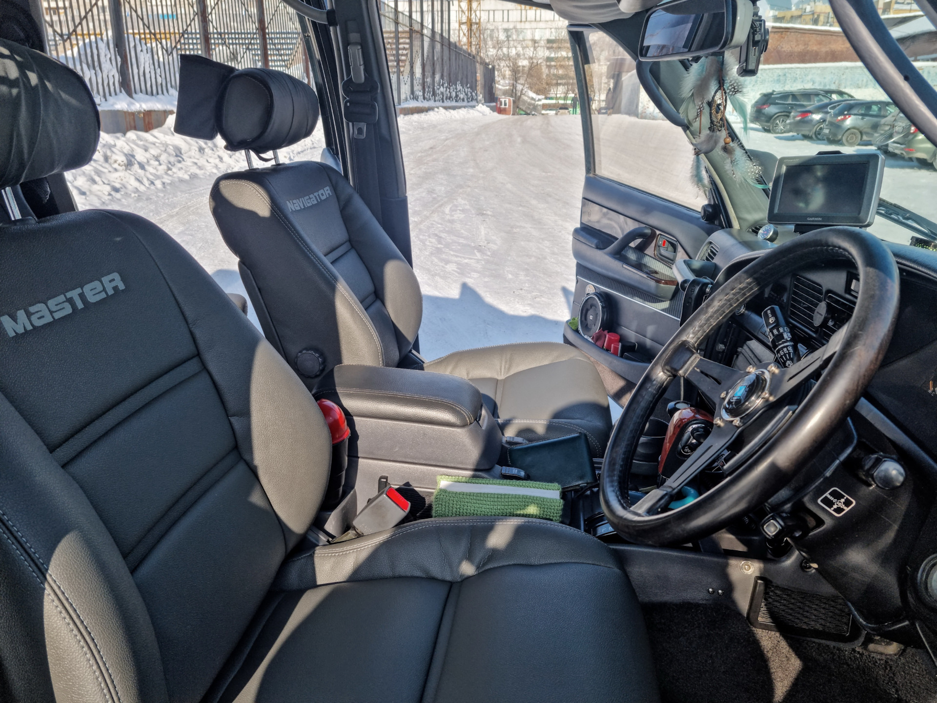

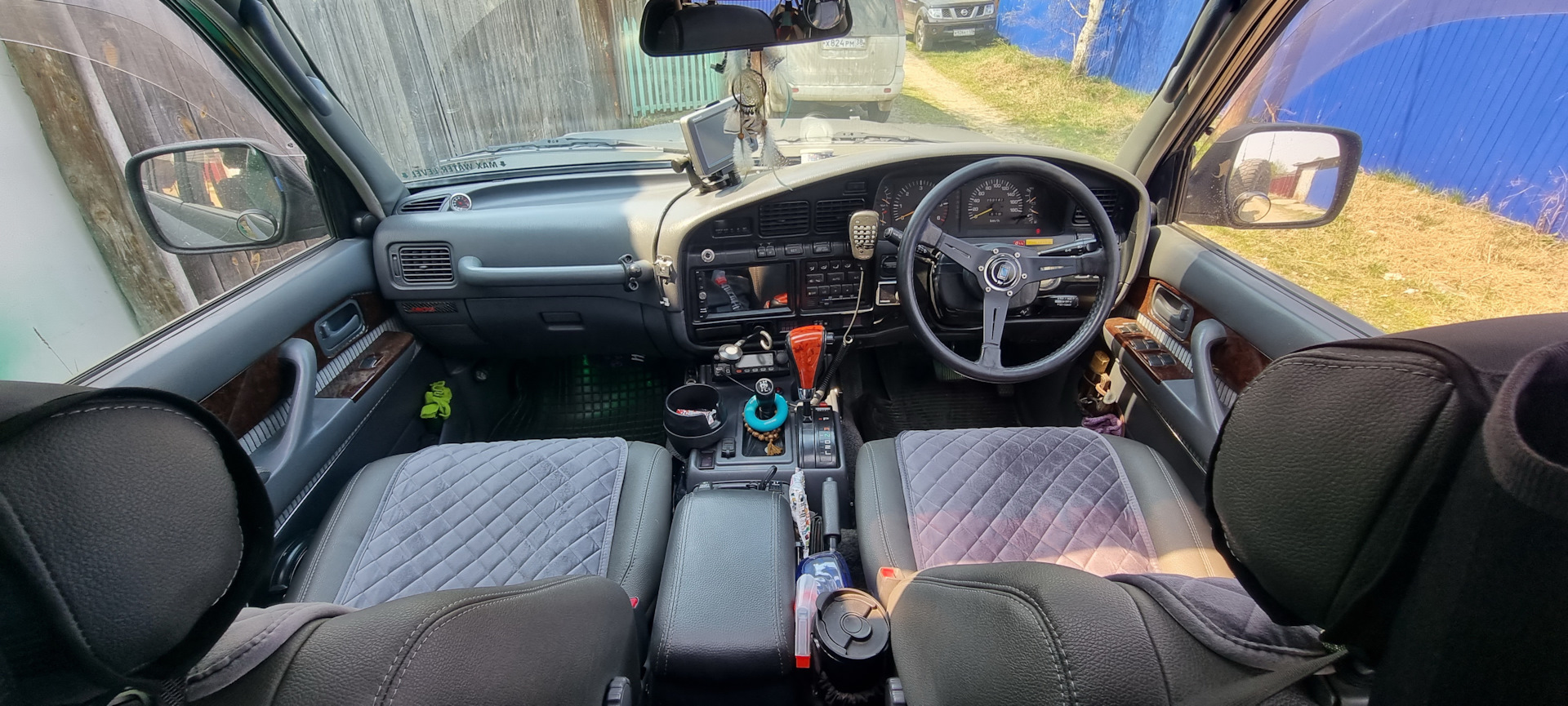

Прозанимался восстановлением кресел месяц- начал в середине декабря и продолжил, завершил на январских каникулах.

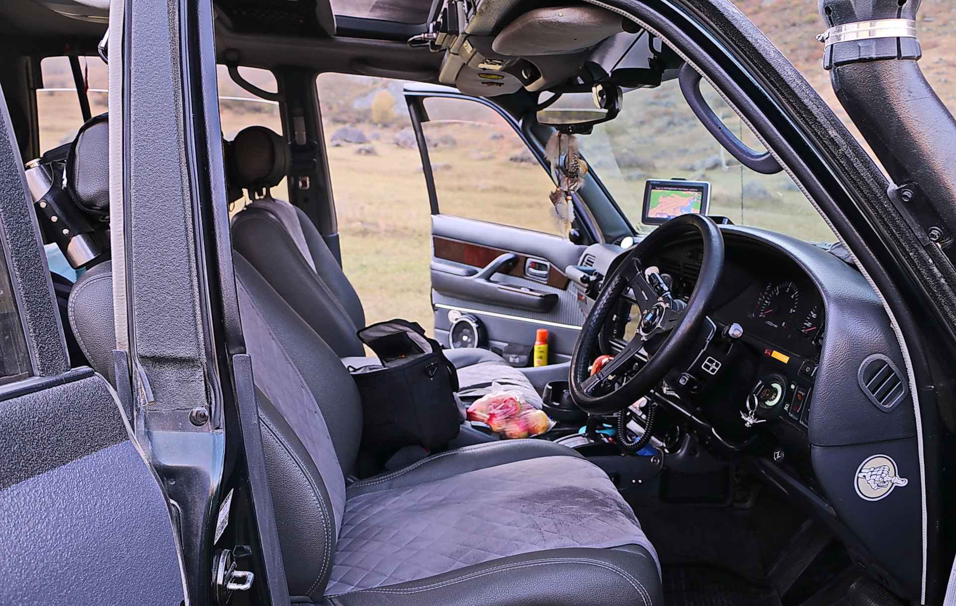

С тех пор уже год катаюсь, тестирую сиденья. И могу сказать, что по форме, жесткости подушек всё удачно получилось, вполне комфортно.
За это время успел прокатиться на Яше с друзьями, попутешествовать, а так же поучаствовать в коммерческих двухнедельных турах вокруг Байкала, Монголии, Алтаю. Иногда получалось проводить за рулём по10-12 часов и всё отлично. Спина не болела, ноги не затекали.

Получается, готовые чехлы купил? Их надо натянуть на каркас с Паралоном? Прикольно👍🏼👍🏼👍🏼
Не, не чехлы, а обивки кресел. Их не так просто установить. Крепятся так же, как оригинальные.
