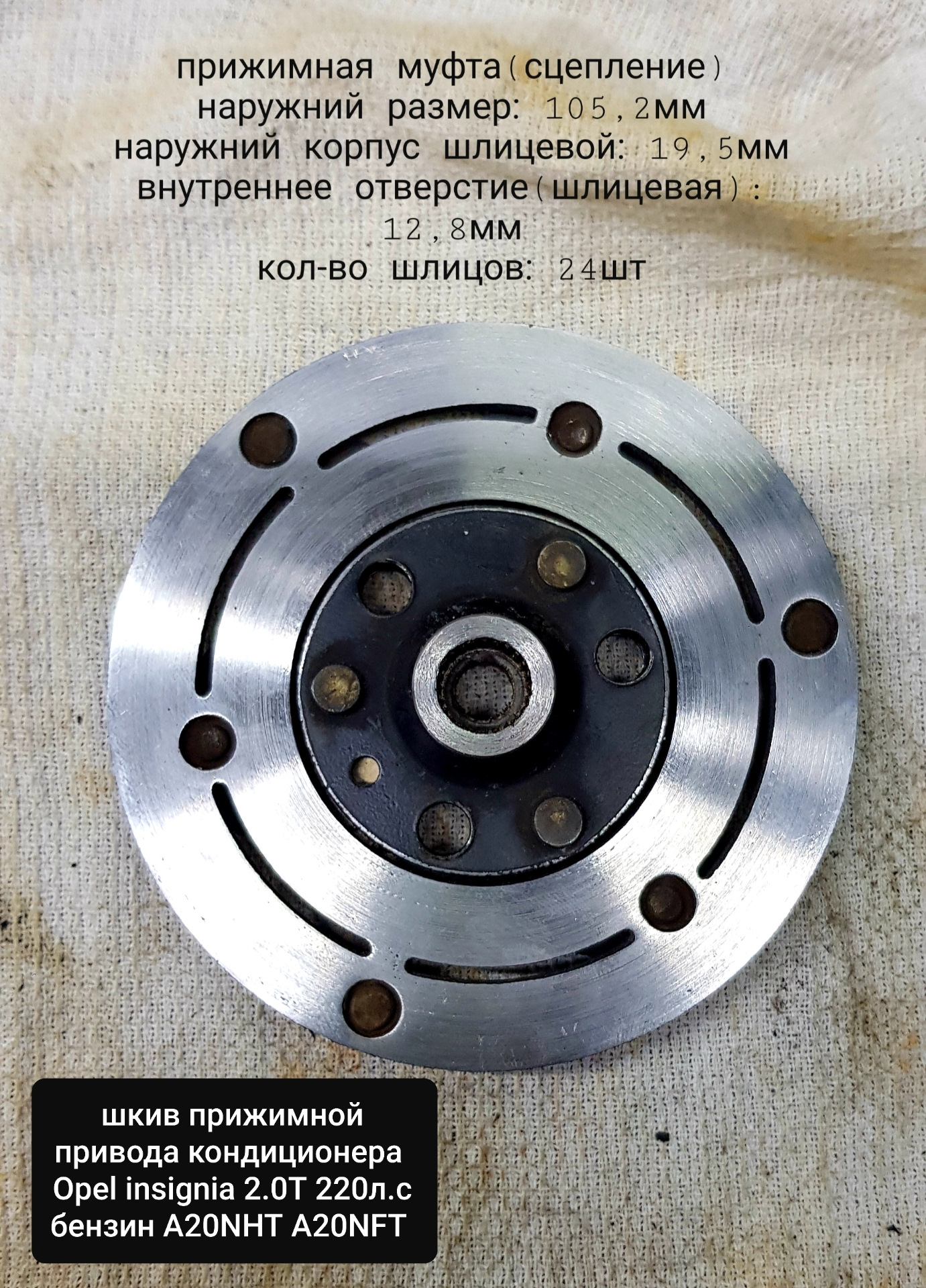

Ремонт кондиционера Opel insignia 2.0T 220л.с бензин A20NHT A20NFT

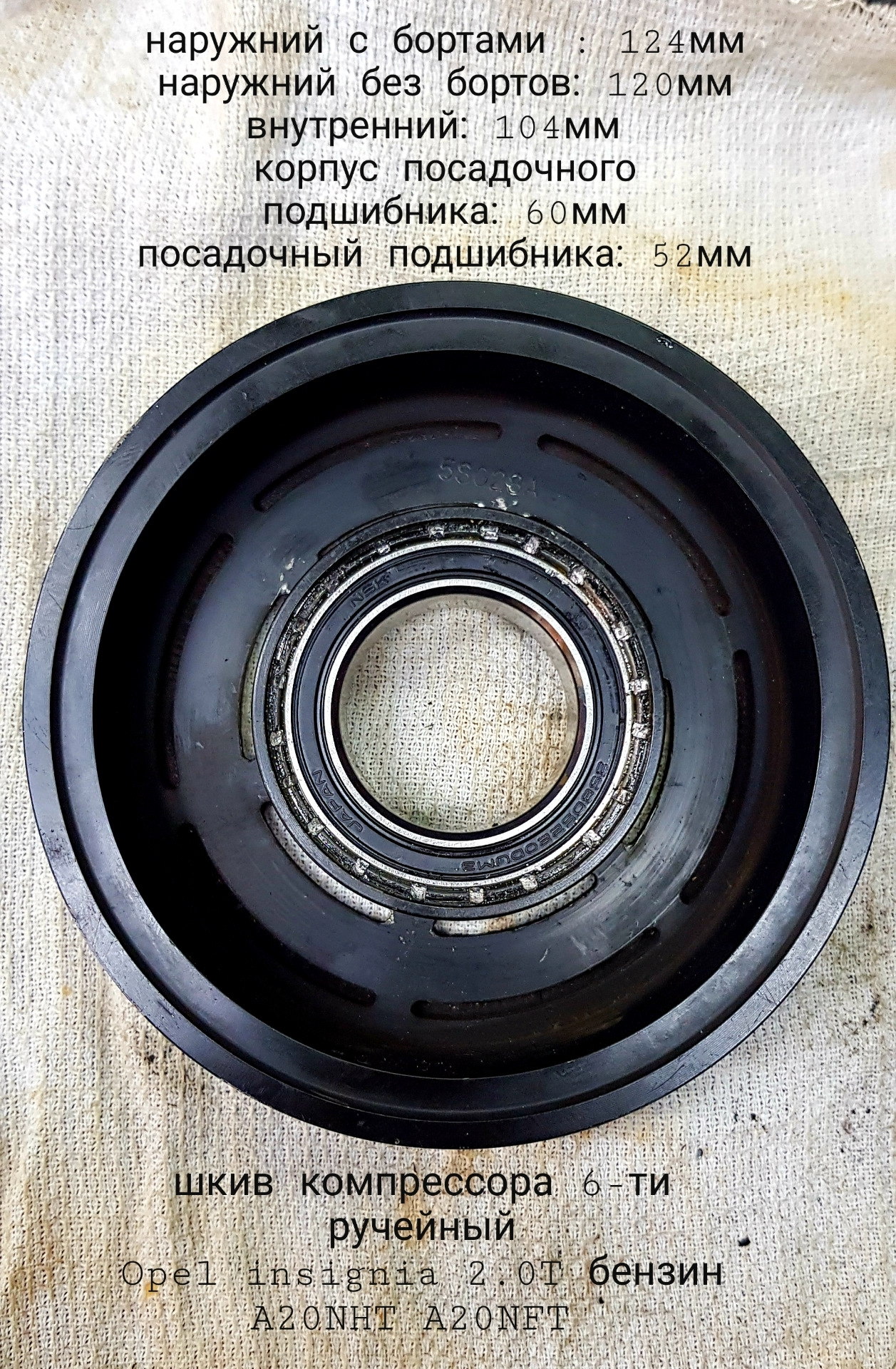

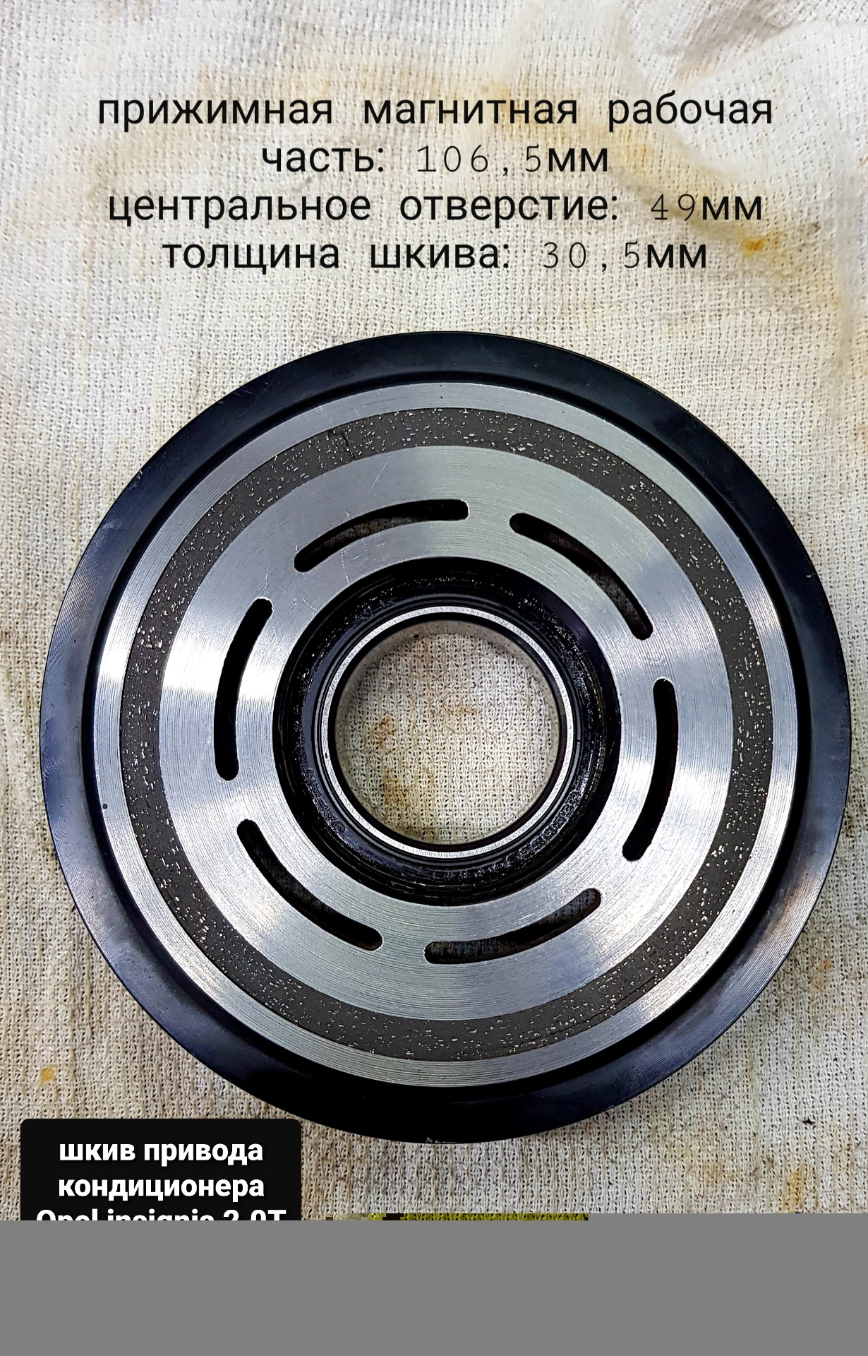

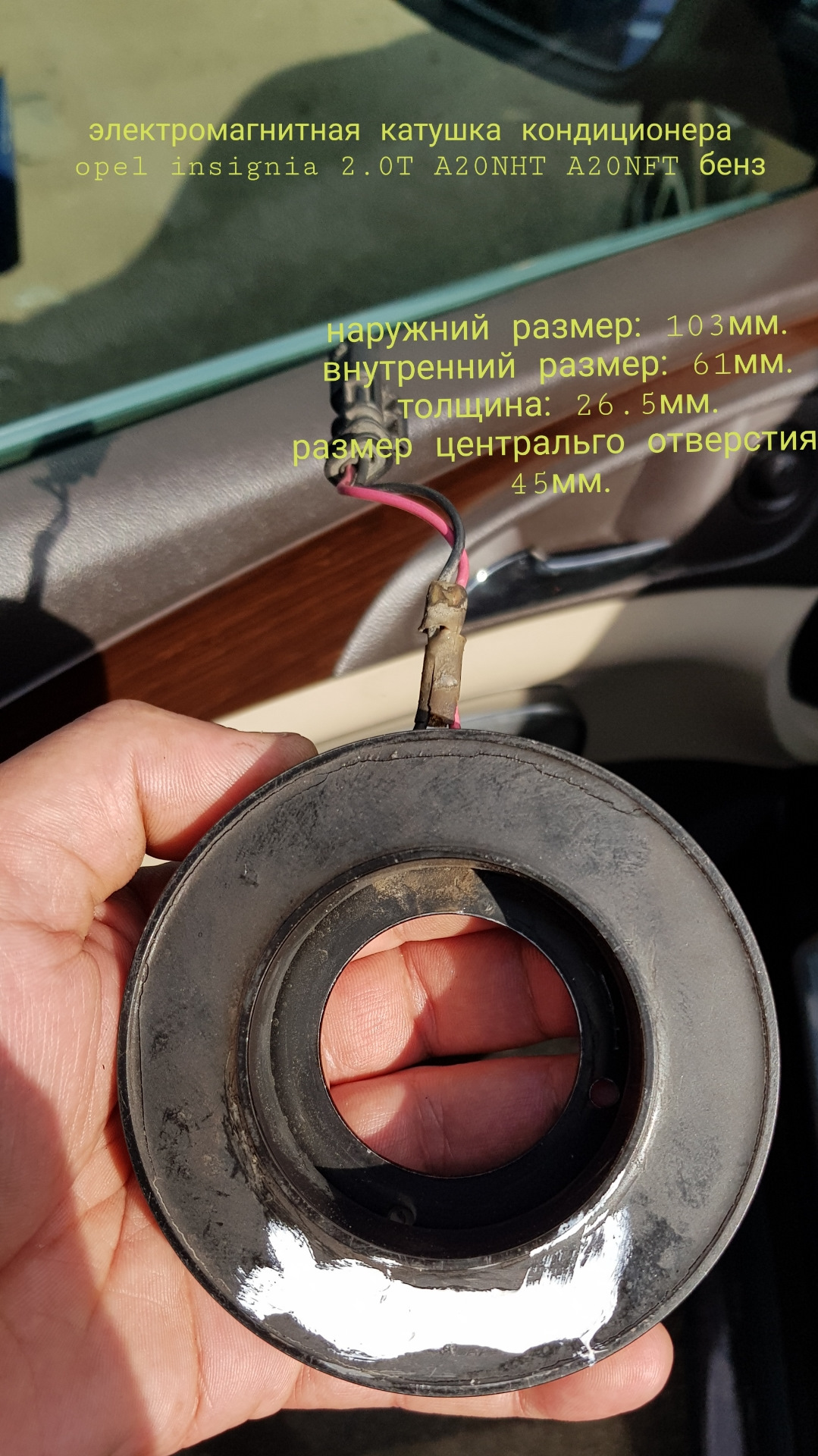

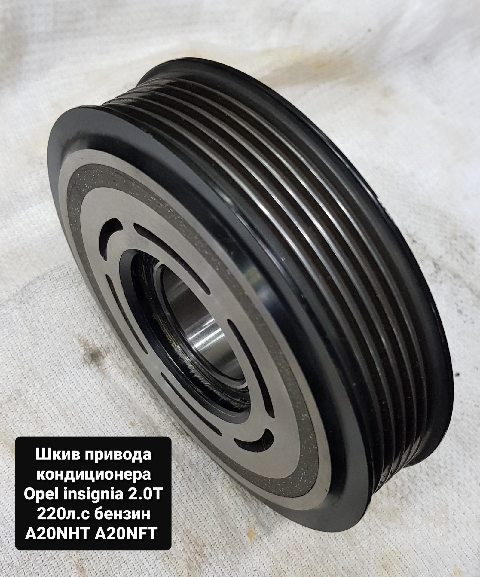

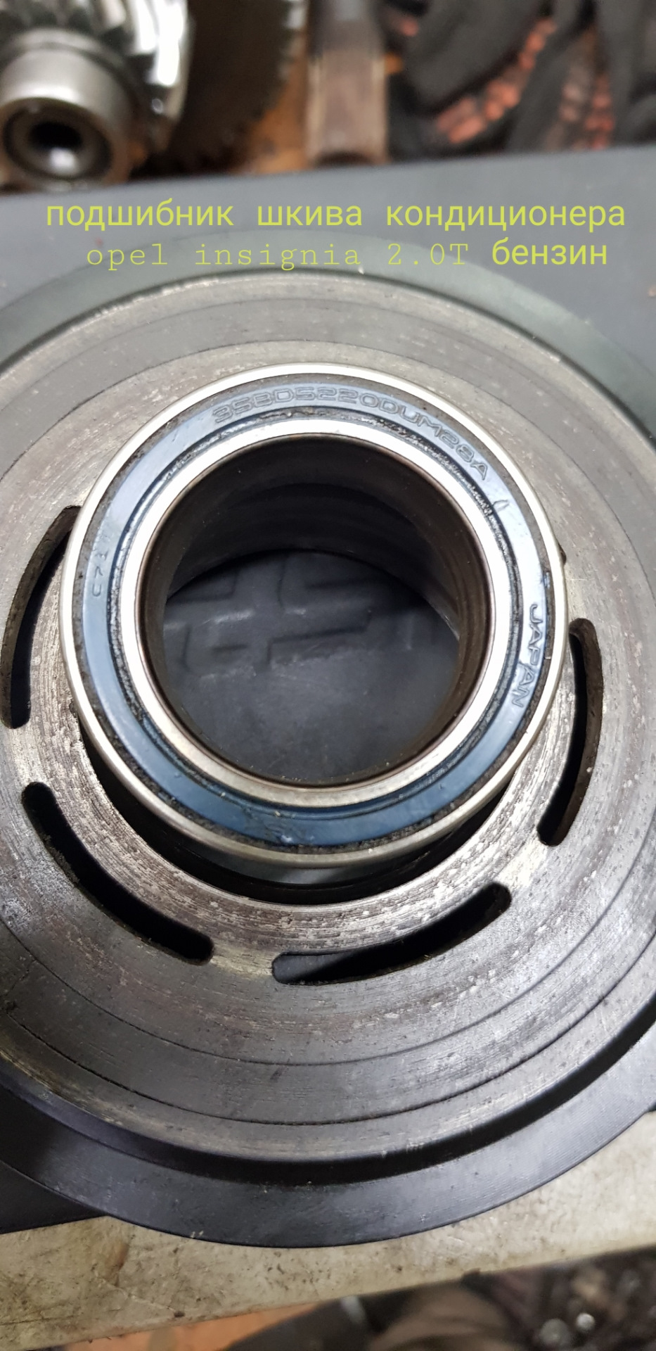

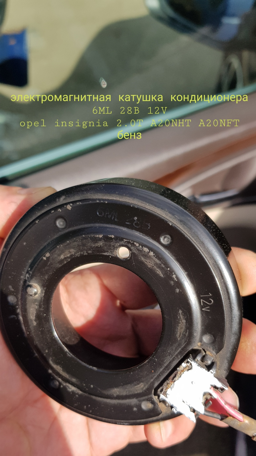

Снятие, ремонт, установка электромагнитной катушки кондиционера и шкивов кондиционера.
Что бы проверить, подаётся ли питание на электромагнитную катушку кондиционера или электро клапан, нужно! Отсоединить штекер на насосе кондиционера и подключить лампочку с проводами (дать нагрузку) к штекеру который подходит к насосу кондиционера. Завести машину, установить температуру на 15, включить печку отопителя хотя бы на 3-4 скорость и потом нажать кнопку кондея( снежинку). Если лампочка включается, то проверяйте дальше. Прозвоните электромагнитную катушку на сопротивление мультиметром или на прозвонку. Можно подать питание 12 вольт на прямую, не заводя машину и включения кондиционера с салона автомобиля. Питание подаётся на штекер на насосе кондиционера который идёт на электро клапан и на электромагнитную катушку. ВАЖНО НЕ ПЕРЕПУТАТЬ ПОЛЯРНОСТЬ! (Прижимной шкив привода кондиционера будет магнитится к ведомому шкиву привода кондиционера).Ну если прижимной шкив привода кондиционера (прижимной шкив, пластина) не магнитится к ведомому шкиву привода кондиционера (привод от ремня). Если целая электромагнитная катушка, то проверяйте клапан на компрессоре. Или на магистрали датчик за правой противотуманкой. ВСЕМ УДАЧИ И КОМФОРТА В ЖАРКУЮ ПОГОДУ!
