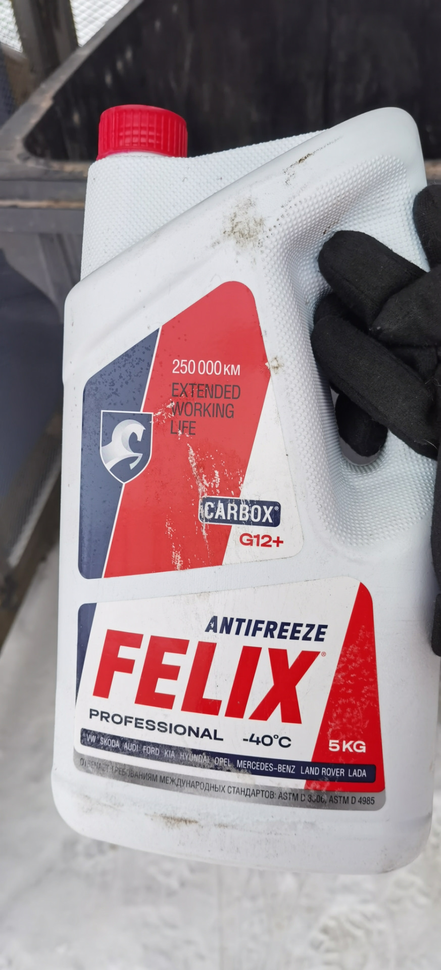

В обед собираюсь ехать домой, завожу машинку с автозапуска, после прогрева сажусь, начинаю ехать и понимаю, что вентилятор издаёт такой шум, словно я не за рулём #борт002, а за штурвалом Боинга! Не поняв, что за ерунда и даже слегка испугавшись, я набрал друга, который сделал предположение, что в радиаторе (который мы всё никак не поменяем) возможно дефицит антифриза, следовательно запускается вентилятор и отсюда такой шум. Пока говорили по телефону шум пропал, доехал до дома спокойно. Сомнения были по поводу теории друга, так как датчик температуры двигателя стоял в рабочих пределах. В общем поел, время собираться обратно на работу, машину не завожу специально, вышел на улицу, откручиваю крушку радиатора и по голодному шипению воздуха понимаю, что там если не пусто, то как минимум весьма свободно 🤦♂️ благо в машине ещё с прошлой зимы валялась канистра антифриза и я сразу смог восполнить недостачу.
Слабо понимаю куда мог деться антифриз, так как подтёков не видно ни под авто, ни под капотом 🤔
